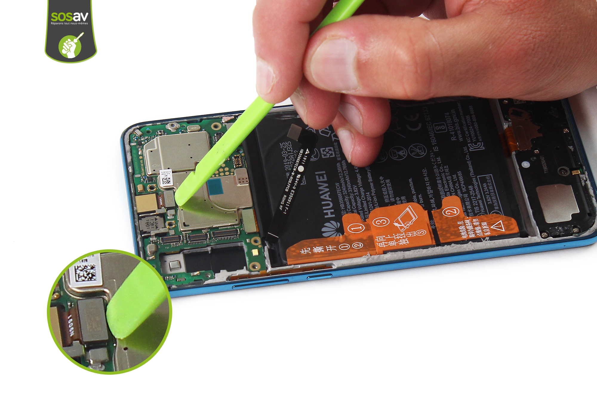

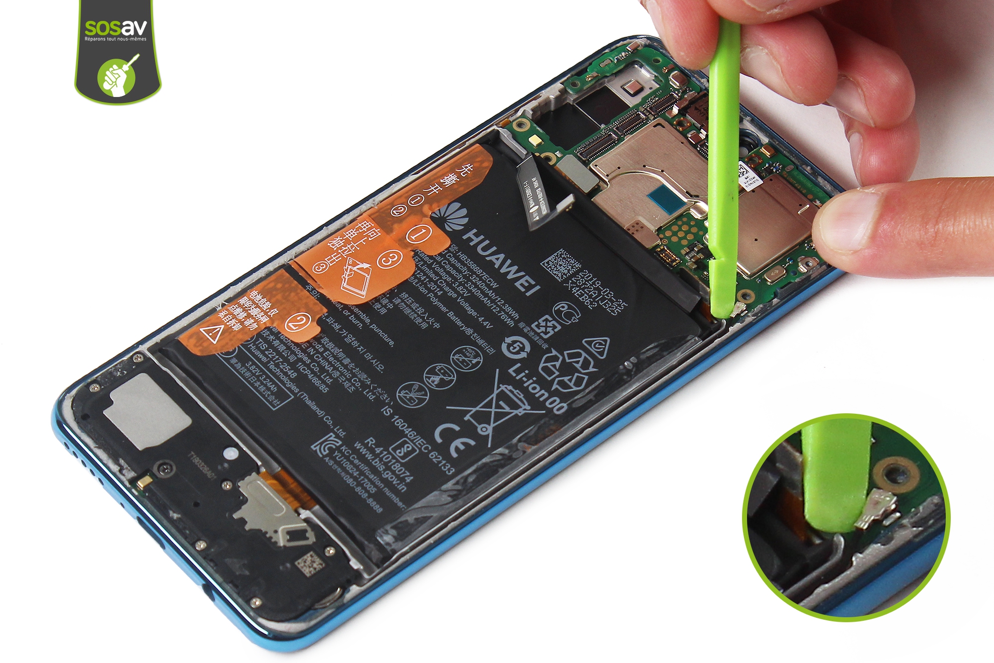

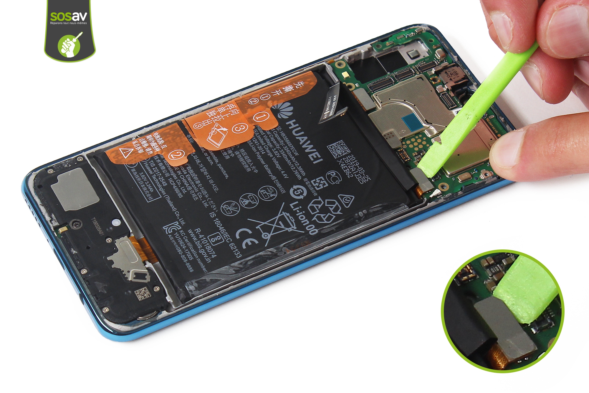

Reprenez la spatule en nylon et déconnectez la batterie.

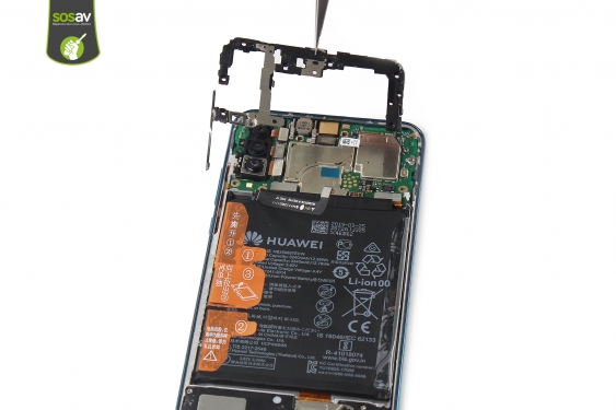

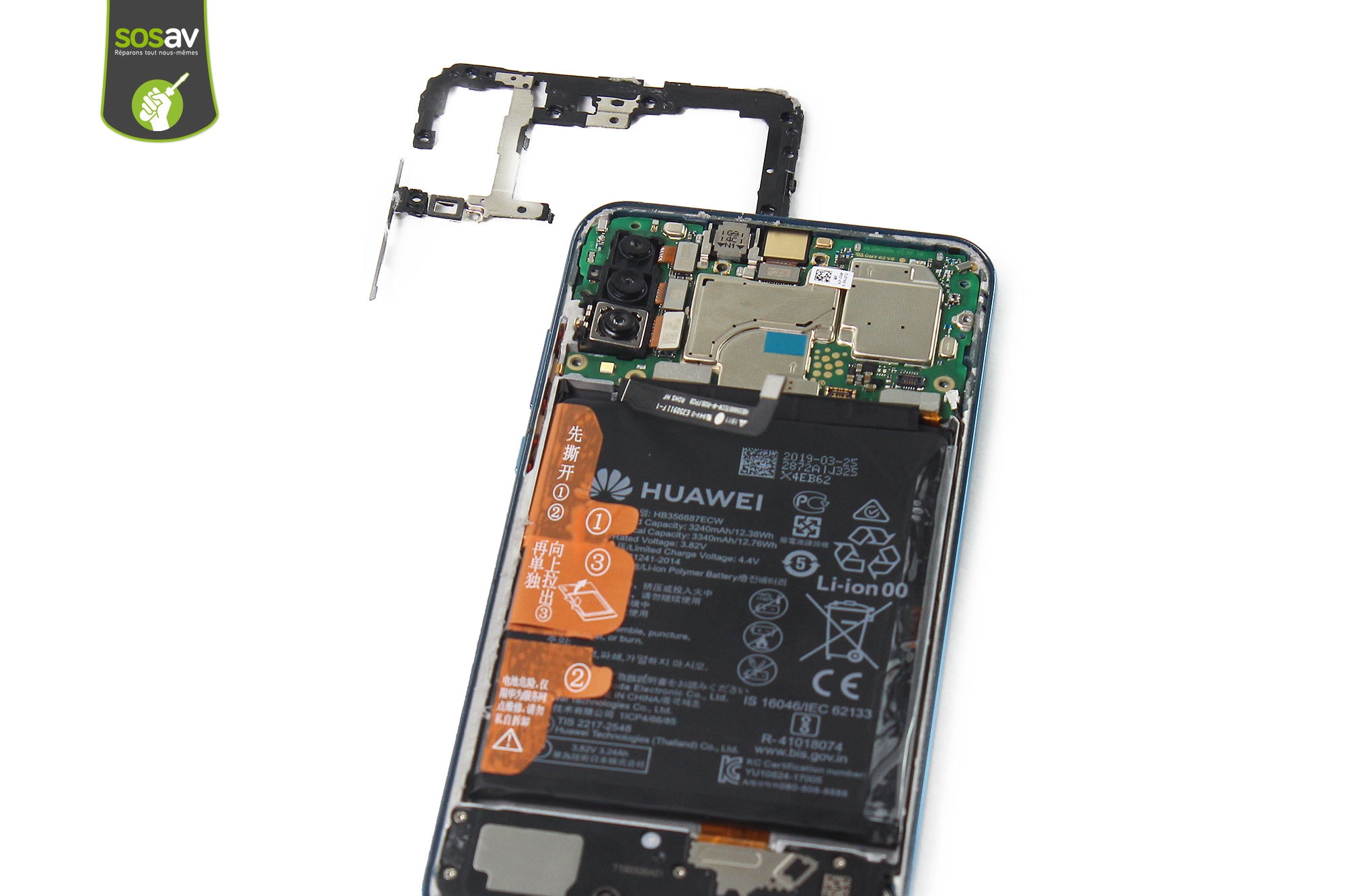

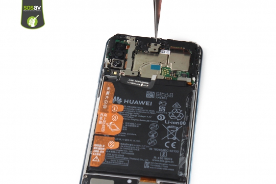

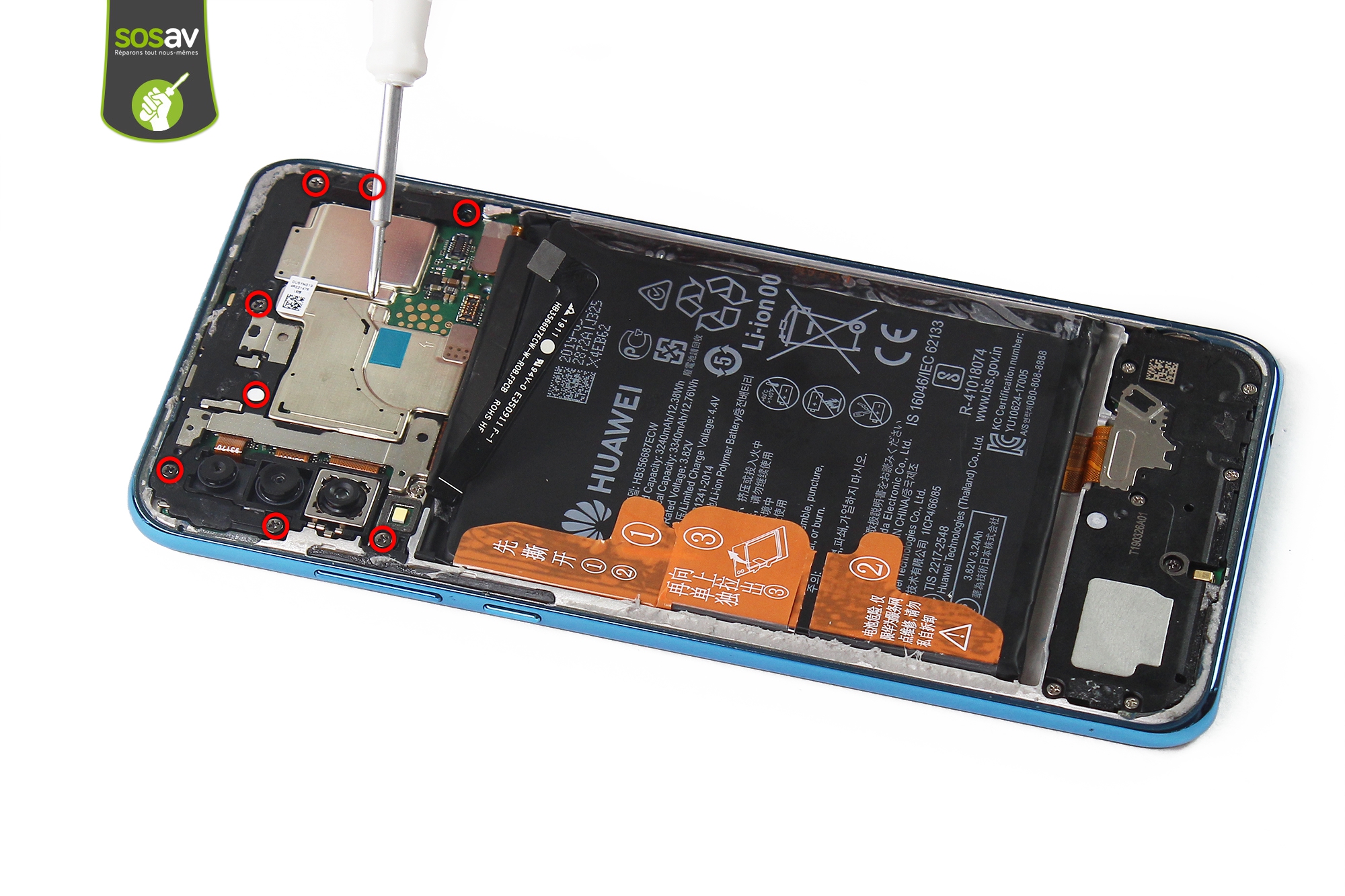

Réutilisez le tournevis cruciforme pour dévisser les 8 vis entourées en rouge. (Photo 1)Puis servez-vous de la pince pour retirer le cache plastique qui maintient la carte mère.
Le cache plastique est démonté.

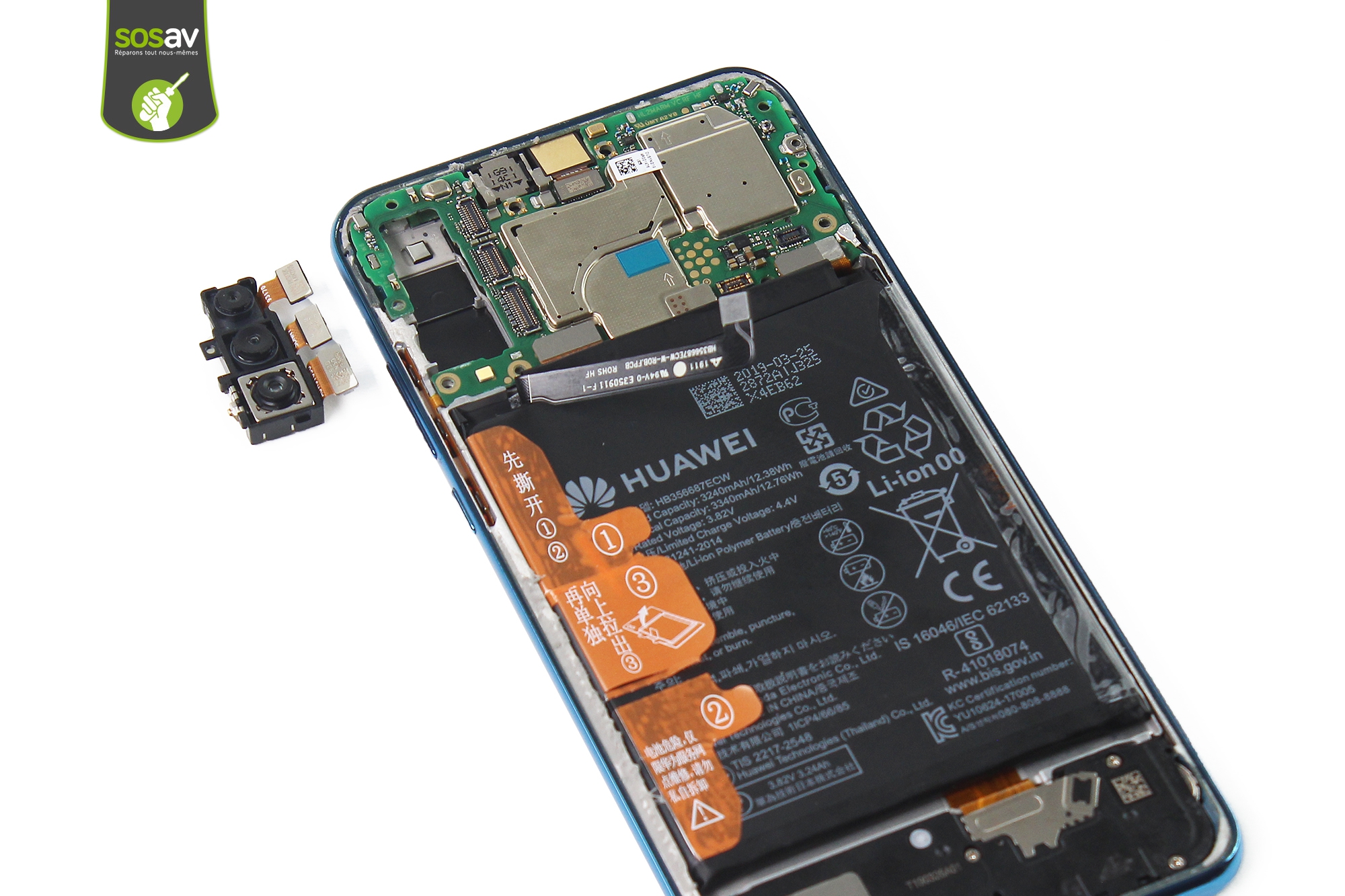

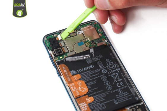

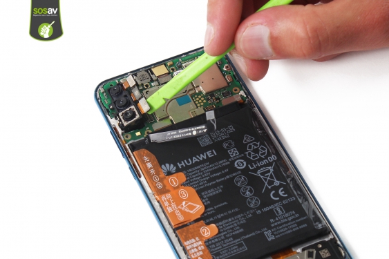

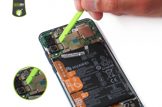

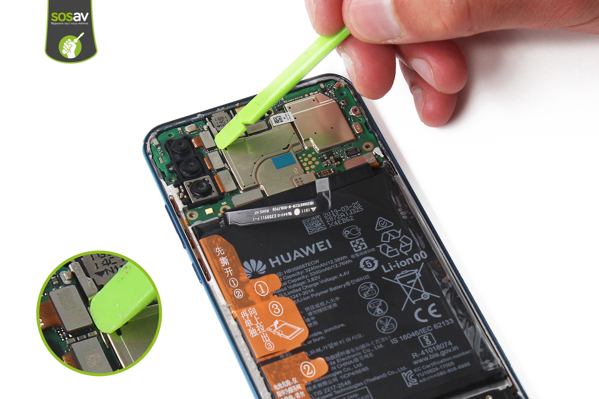

Déconnectez la première nappe de la caméra arrière à l'aide de la spatule en nylon.Puis déverrouillez la seconde nappe.
Ne perdez pas la main et débranchez la dernière nappe du triple capteur photo.Puis utilisez la pince pour extraire délicatement la caméra arrière.
La caméra arrière est maintenant déposée !

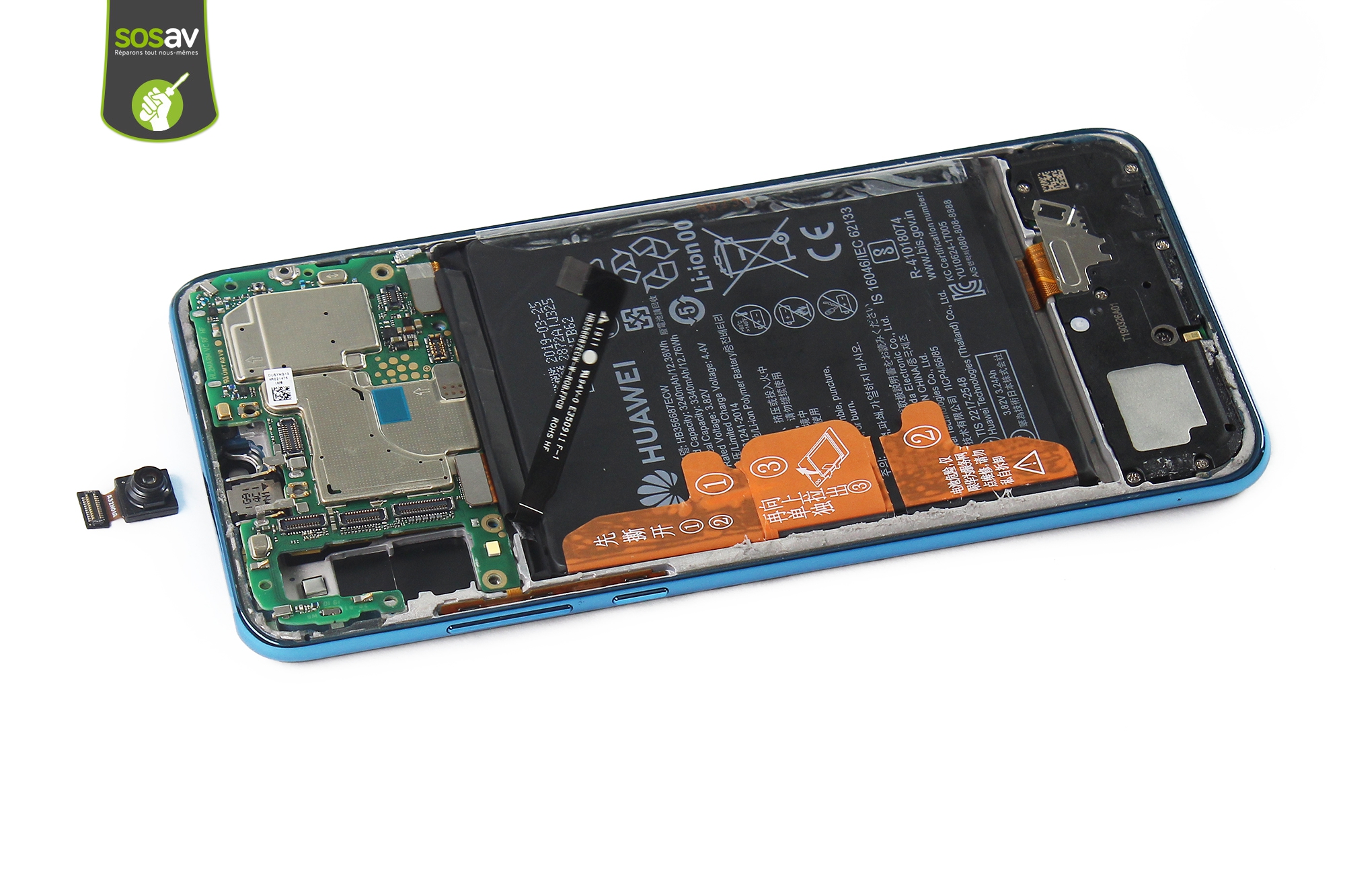

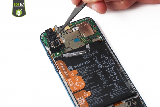

Continuez en déconnectant la caméra avant.Vous pouvez maintenant l'extraire à son tour.
La caméra avant est déposée.

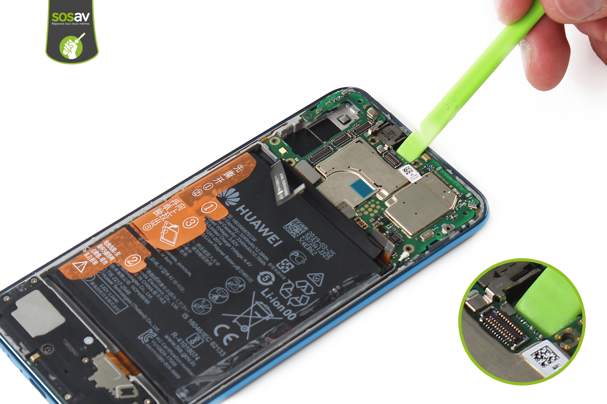

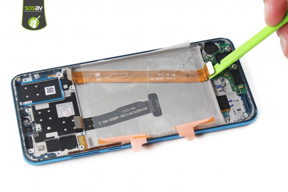

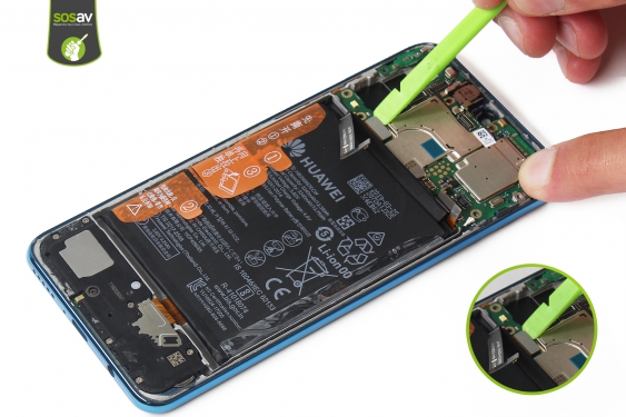

Conservez la spatule en nylon en main pour débrancher la nappe connecteur de charge.Puis déconnectez aussi la nappe de l'écran.
Poursuivez en déverrouillant le câble d'interconnexion.

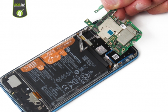

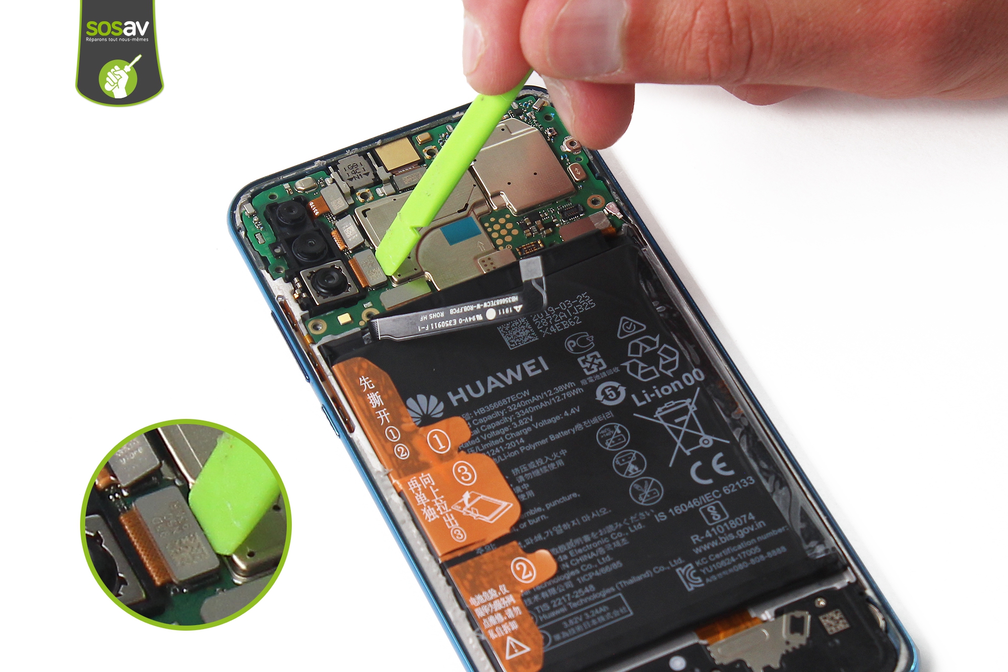

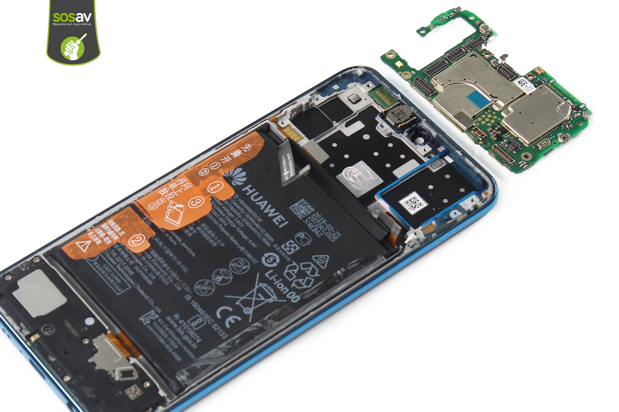

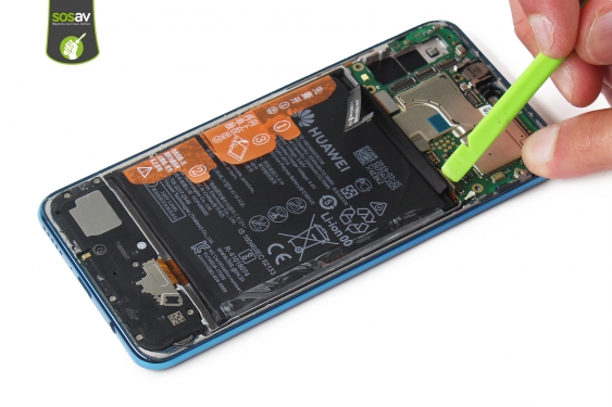

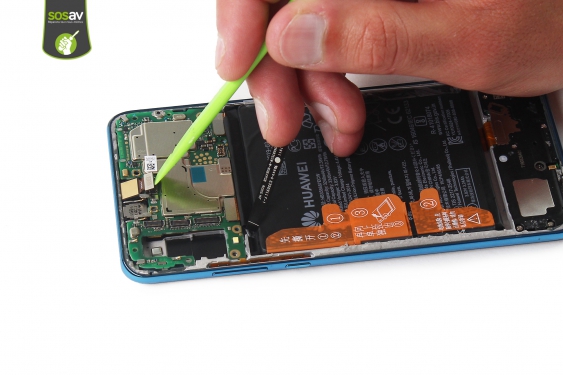

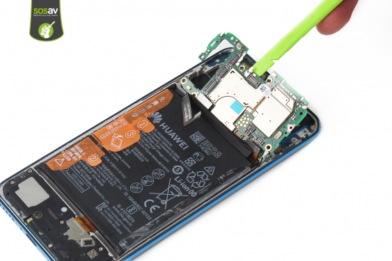

Faites levier avec la spatule en nylon pour soulever et sortir en douceur la carte mère.
La carte mère est déposée.

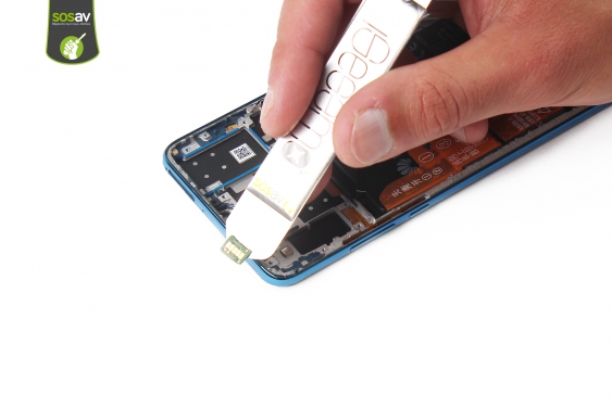

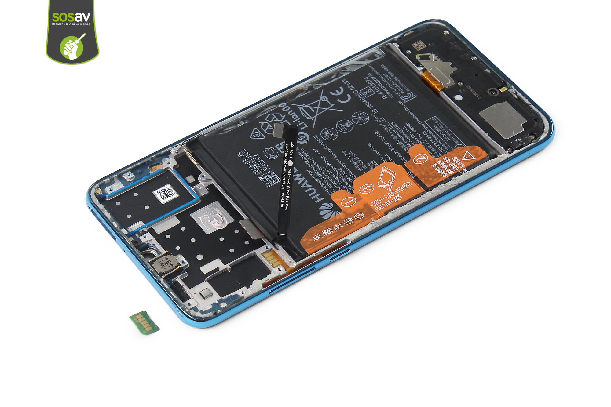

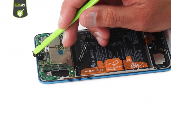

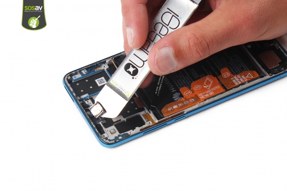

Reprenez la spatule iSesamo pour sortir le capteur proximité.
Etape 24
Le capteur proximité est déposé.
Etape 25

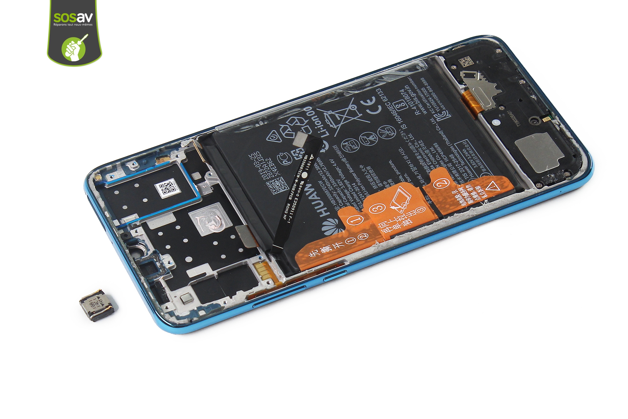

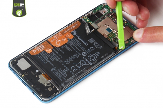

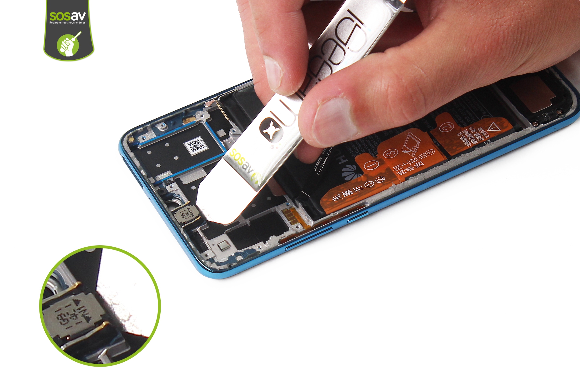

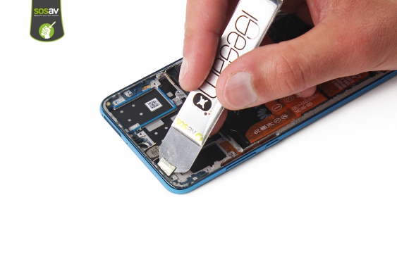

Gardez la iSesamo en main pour déloger et sortir le haut-parleur interne.
Etape 26
Le haut-parleur interne est démonté à son tour.
Etape 27

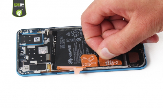

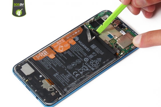

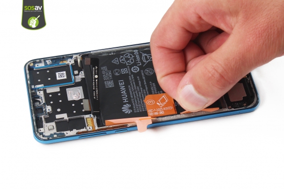

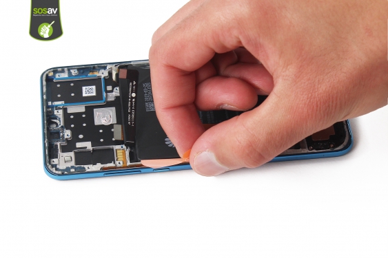

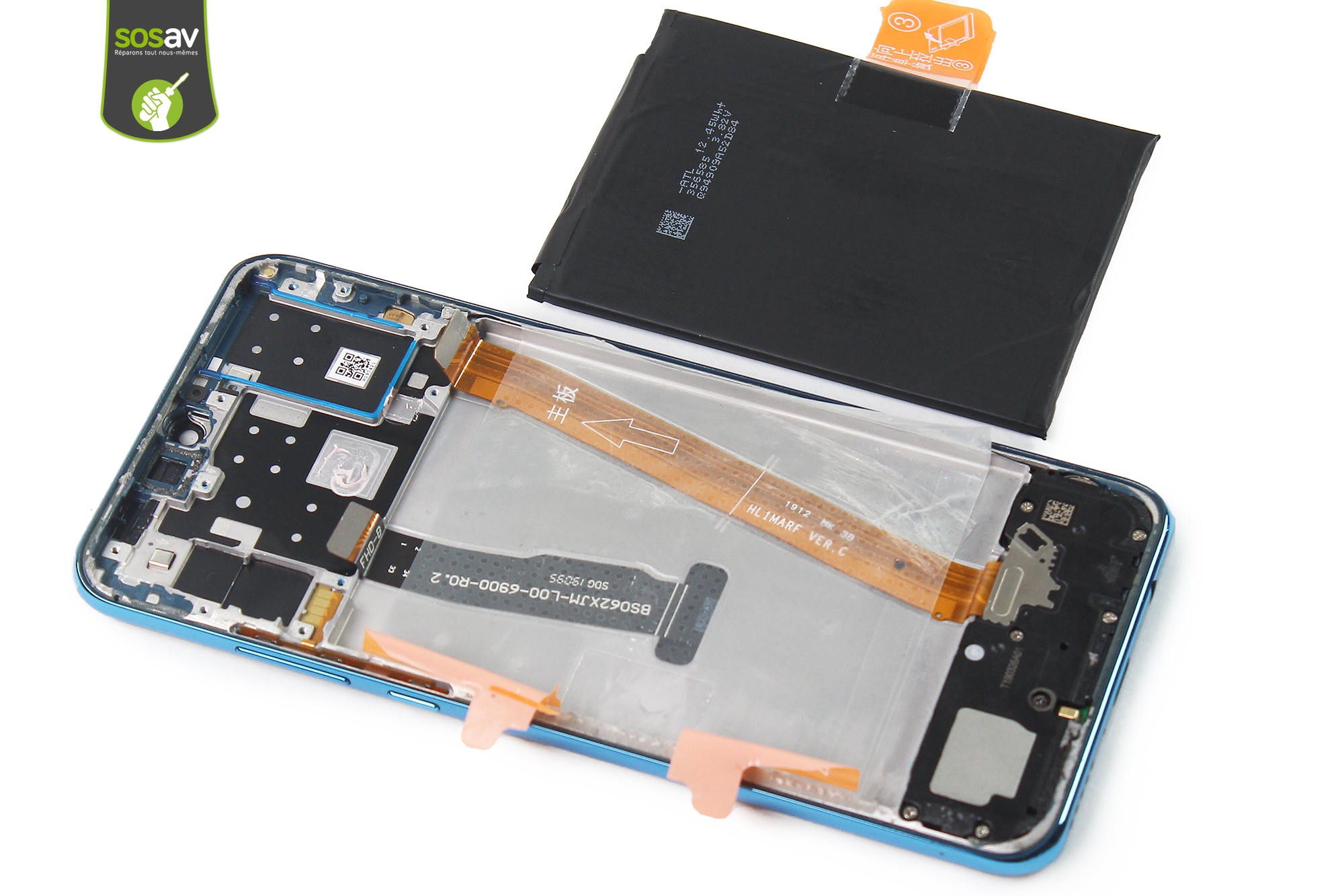

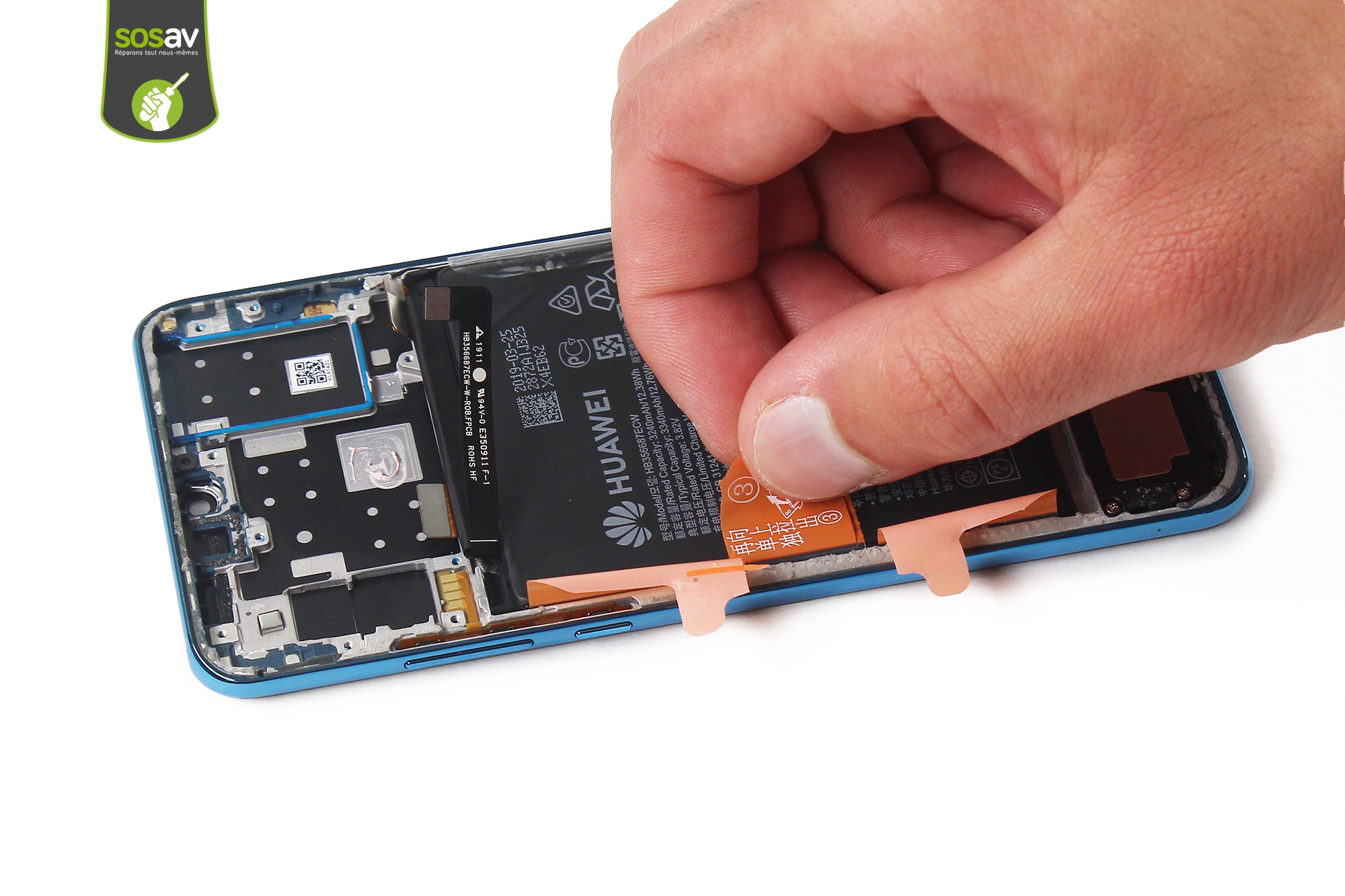

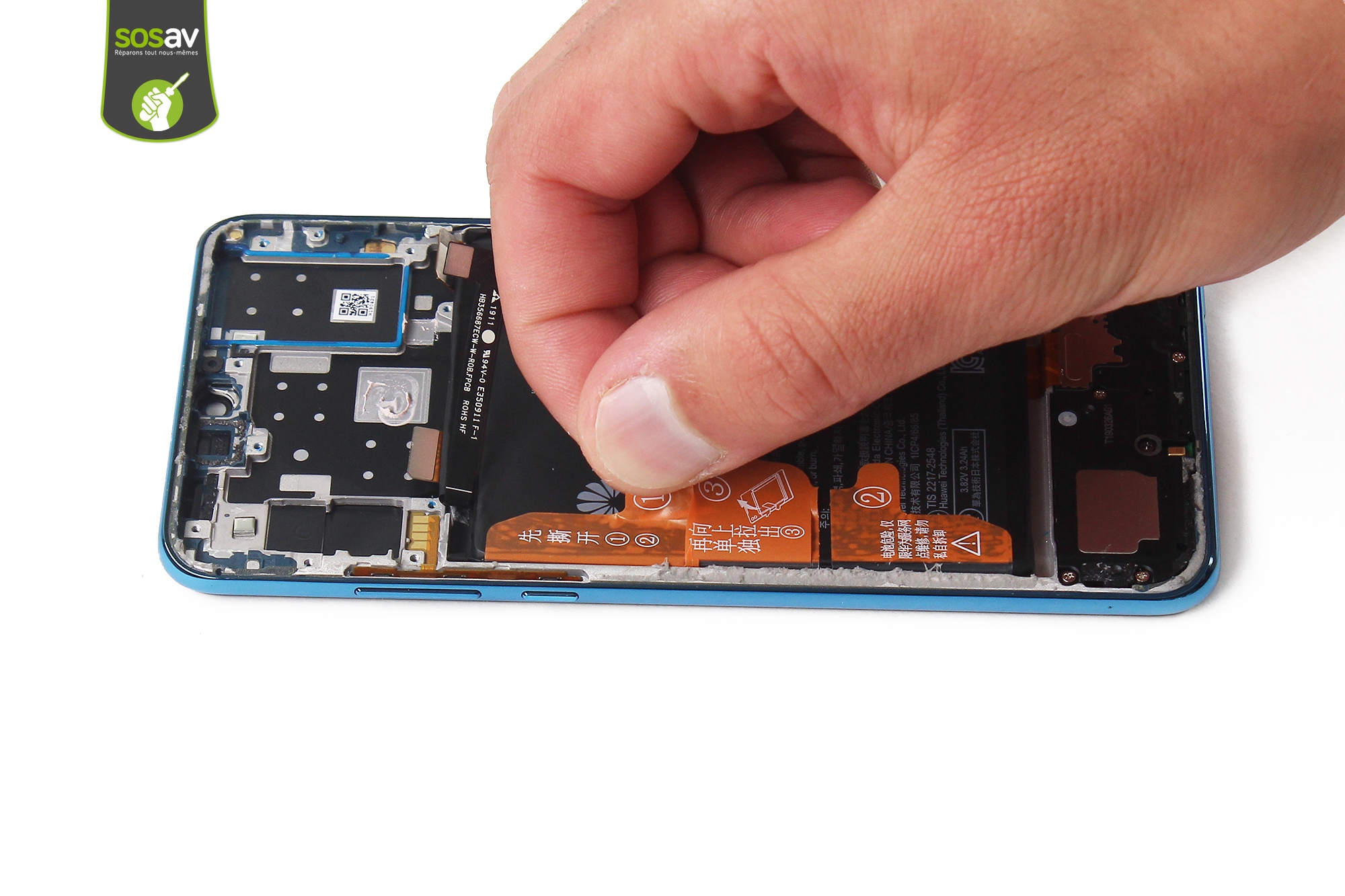

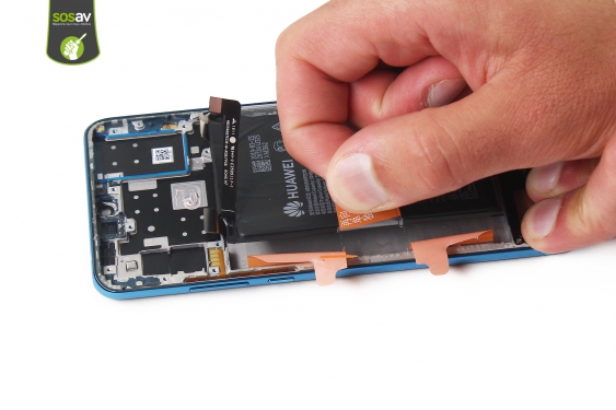

Décollez le 1er autocollant de la batterie.Puis décollez l'autocollant du bas.
Etape 28

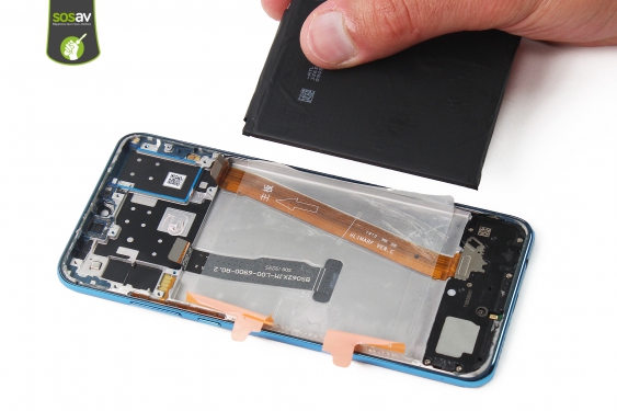

Tirez ensuite sur le sticker central afin de décoller et retirer la batterie.
C'est lui qui maintient la batterie :)
Faites attention à ne pas plier ni percer la batterie !
Etape 29
La batterie est déposée.

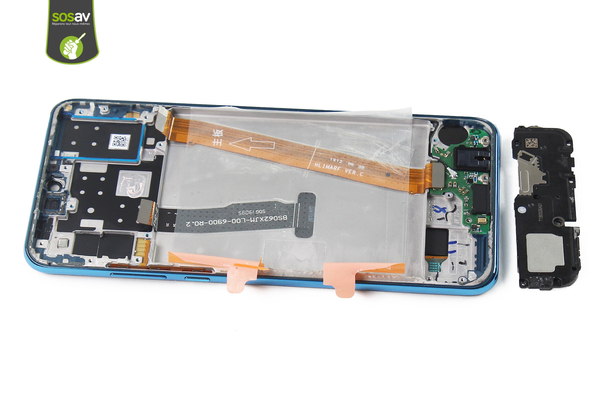

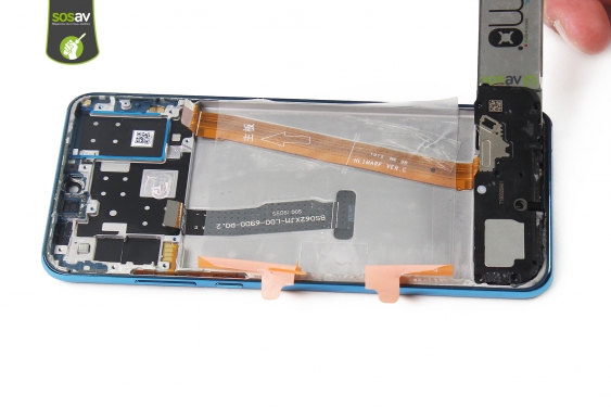

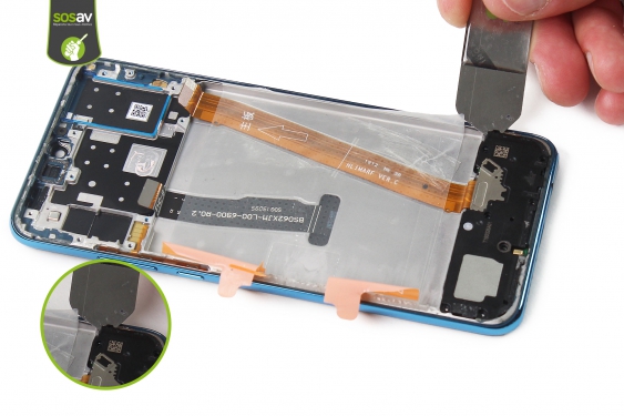

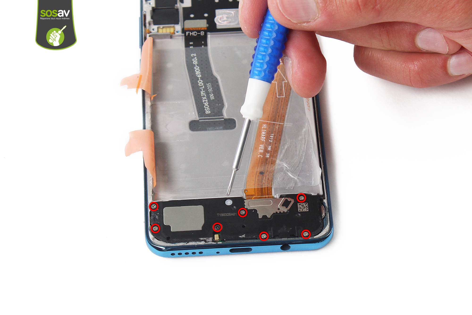

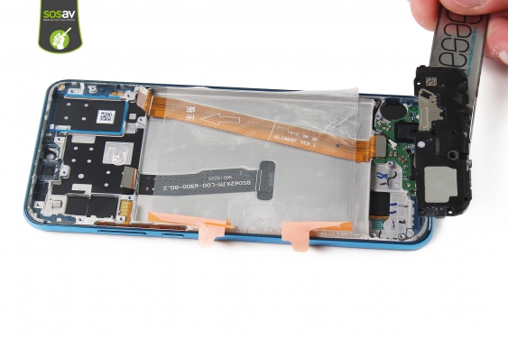

Réutilisez le tournevis cruciforme pour dévisser les 7 vis entourées en rouge. (Photo 1)Puis sortez le bloc haut-parleur externe / vibreur avec la iSesamo.
Etape 31
Le bloc haut-parleur est démonté.
Etape 32

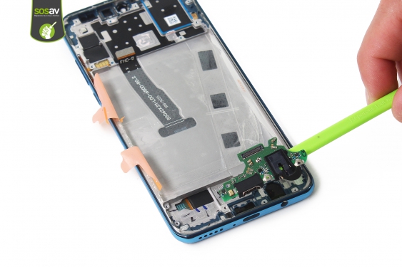

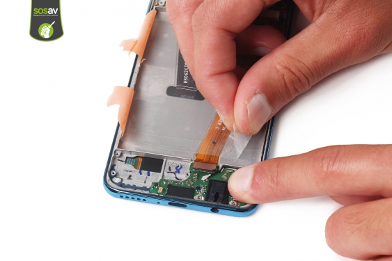

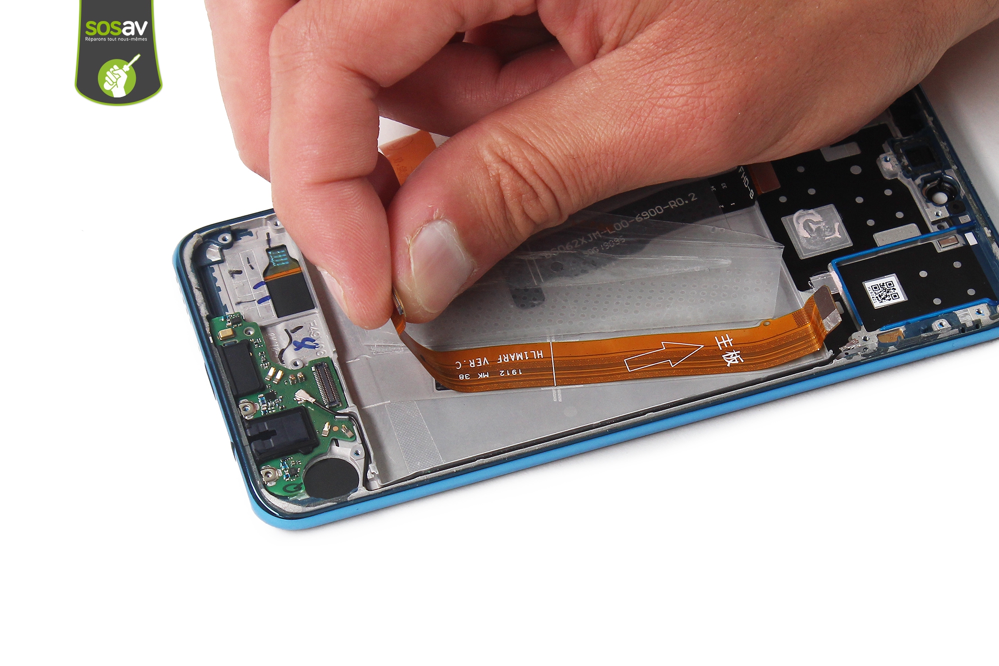

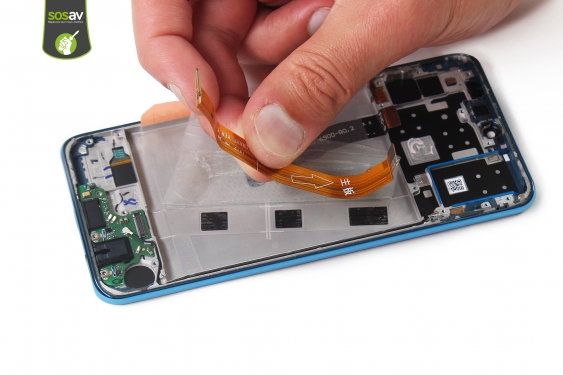

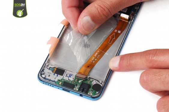

Reprenez la spatule en nylon pour déverrouiller la nappe du connecteur de charge.Décollez partiellement l'autocollant transparent pour laisser l'accès à la nappe.
Etape 33
A présent, vous pouvez décoller la nappe de liaison connecteur de charge.
Etape 34
La nappe du connecteur de charge est démontée.

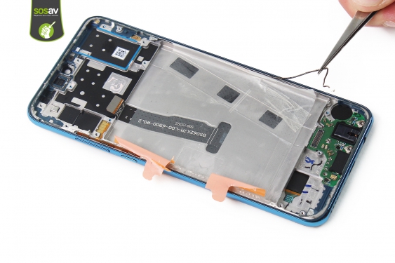

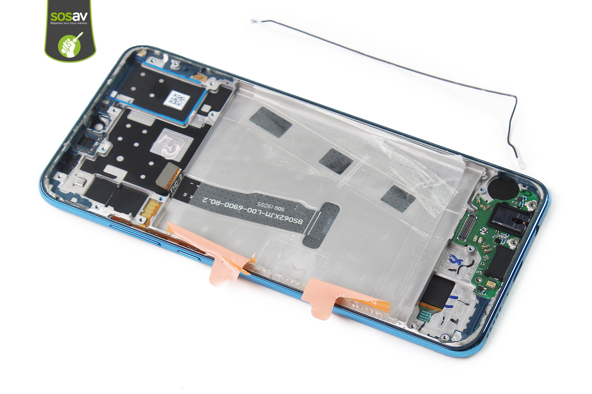

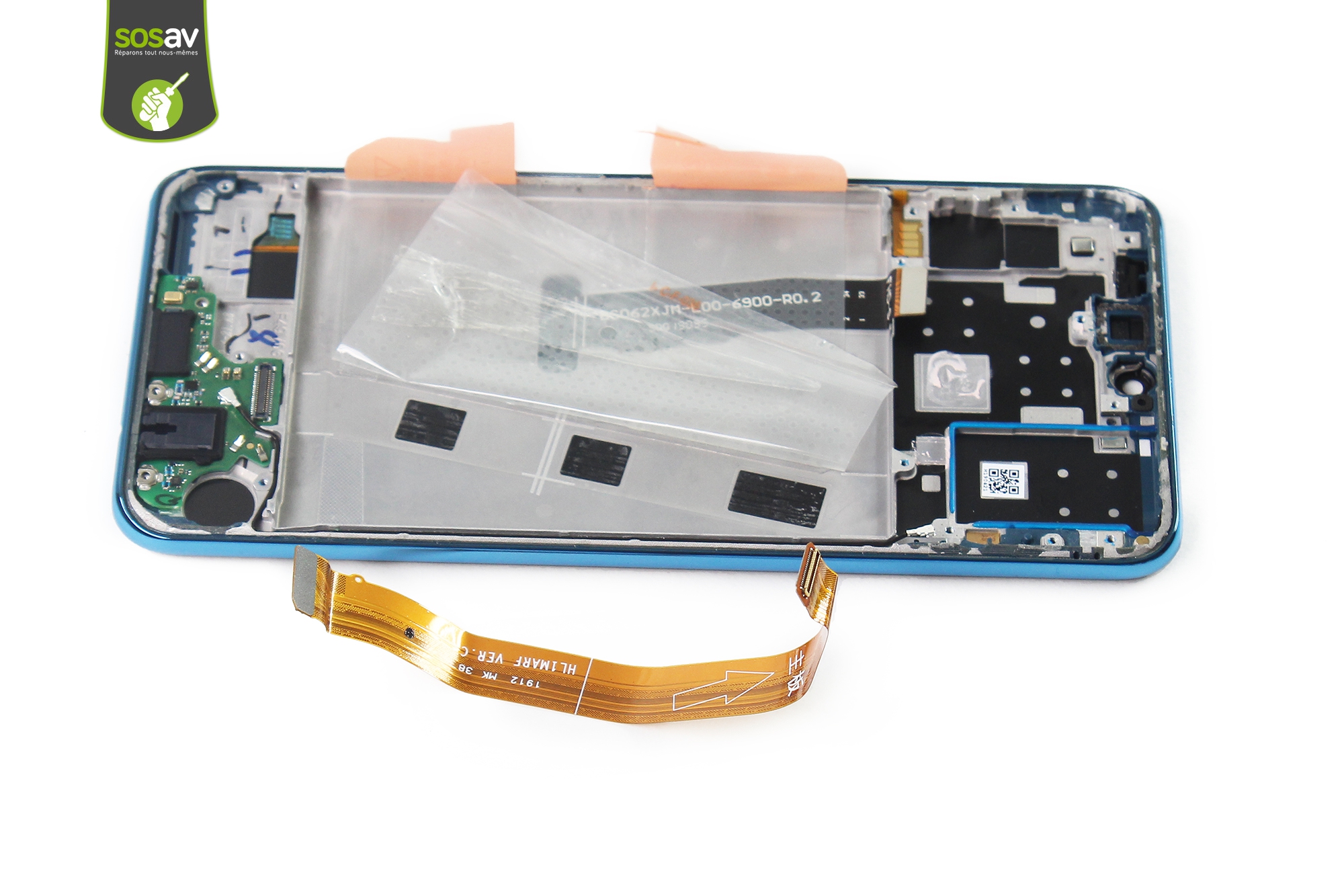

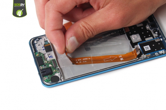

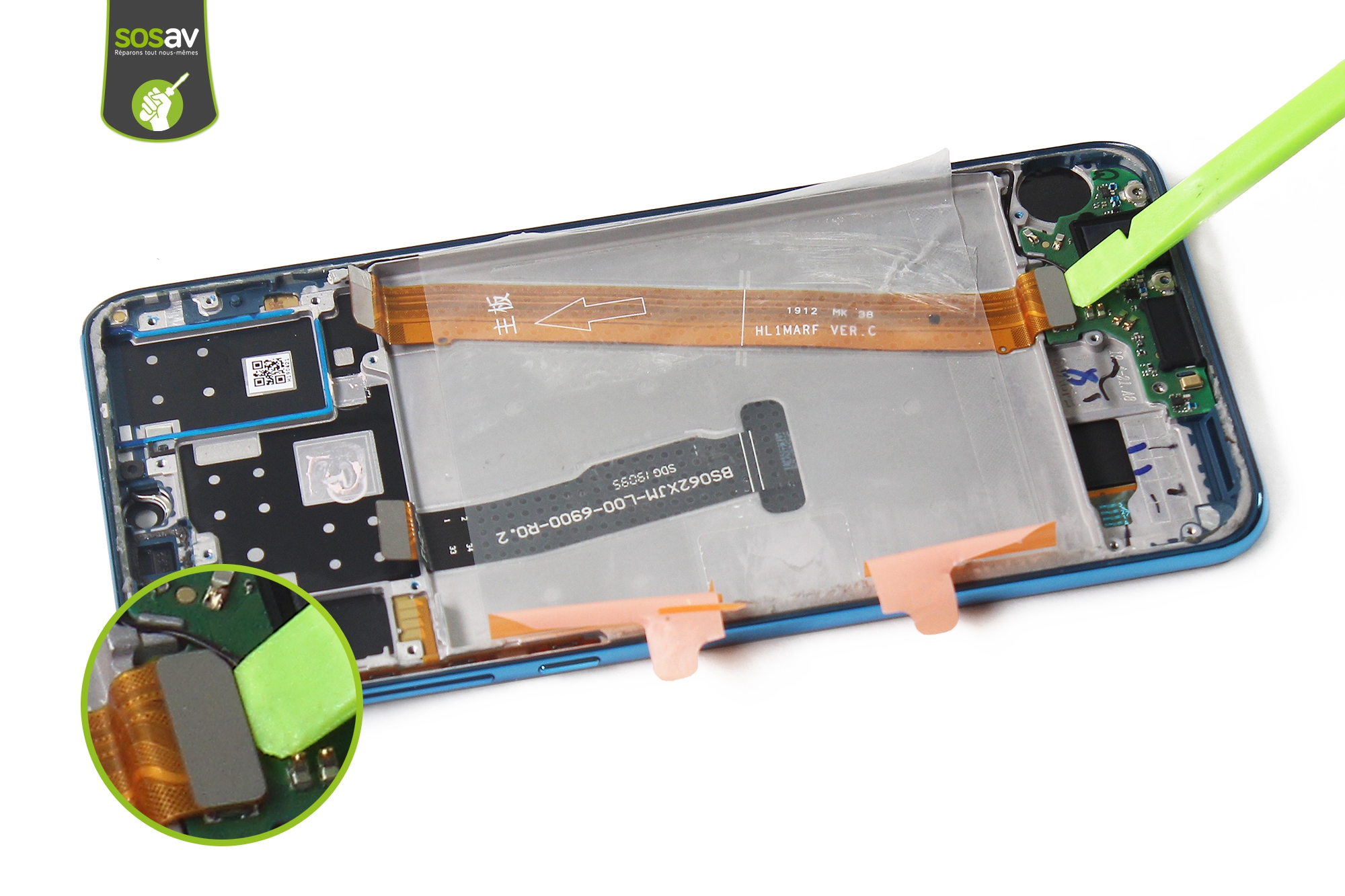

A l'aide de la spatule en nylon, débranchez le câble d'interconnexion.Puis retirez-le grâce à la pince.
Etape 36
Le câble d'interconnexion est extrait.
Etape 37

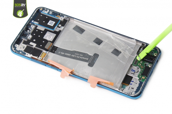

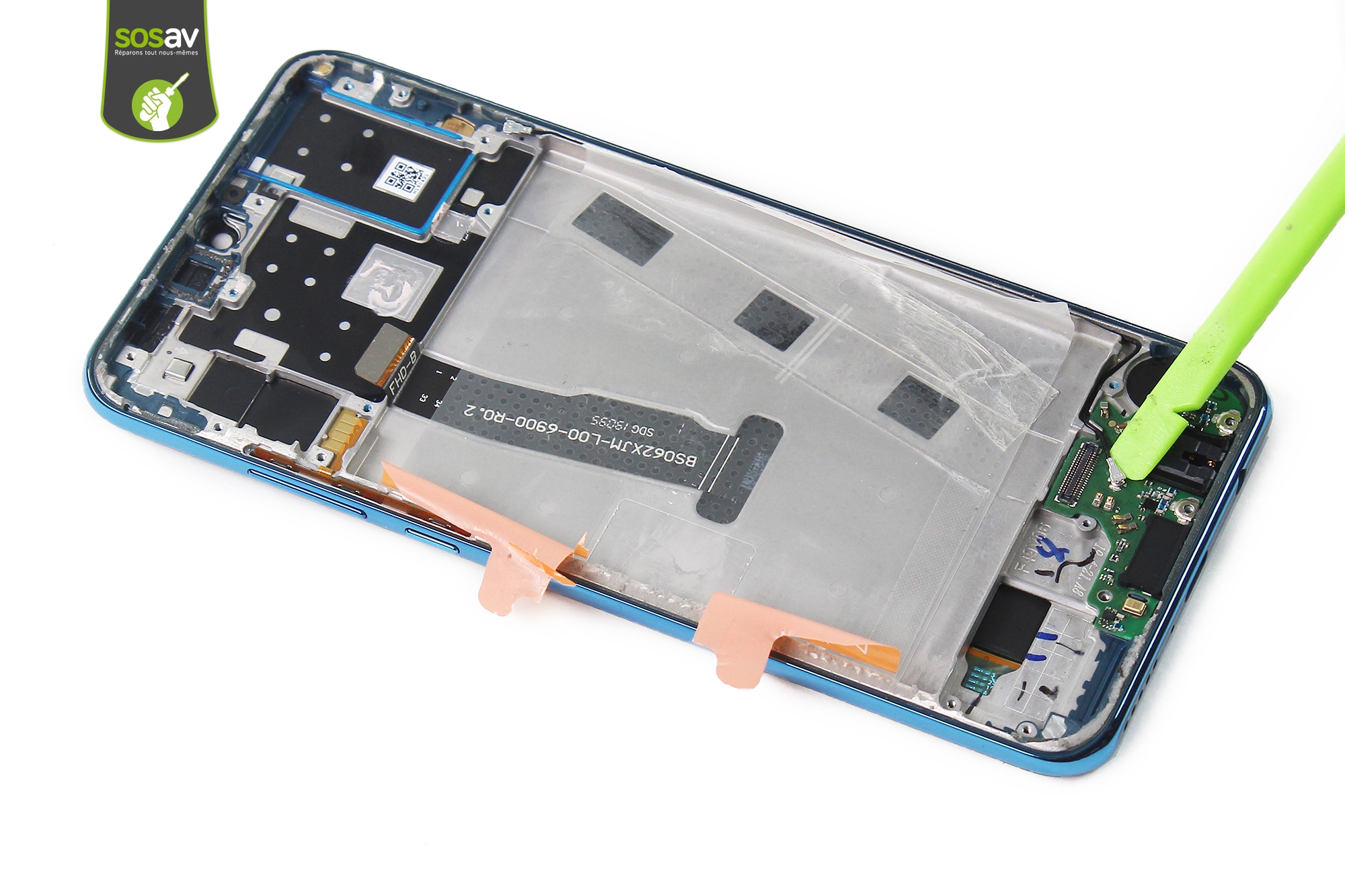

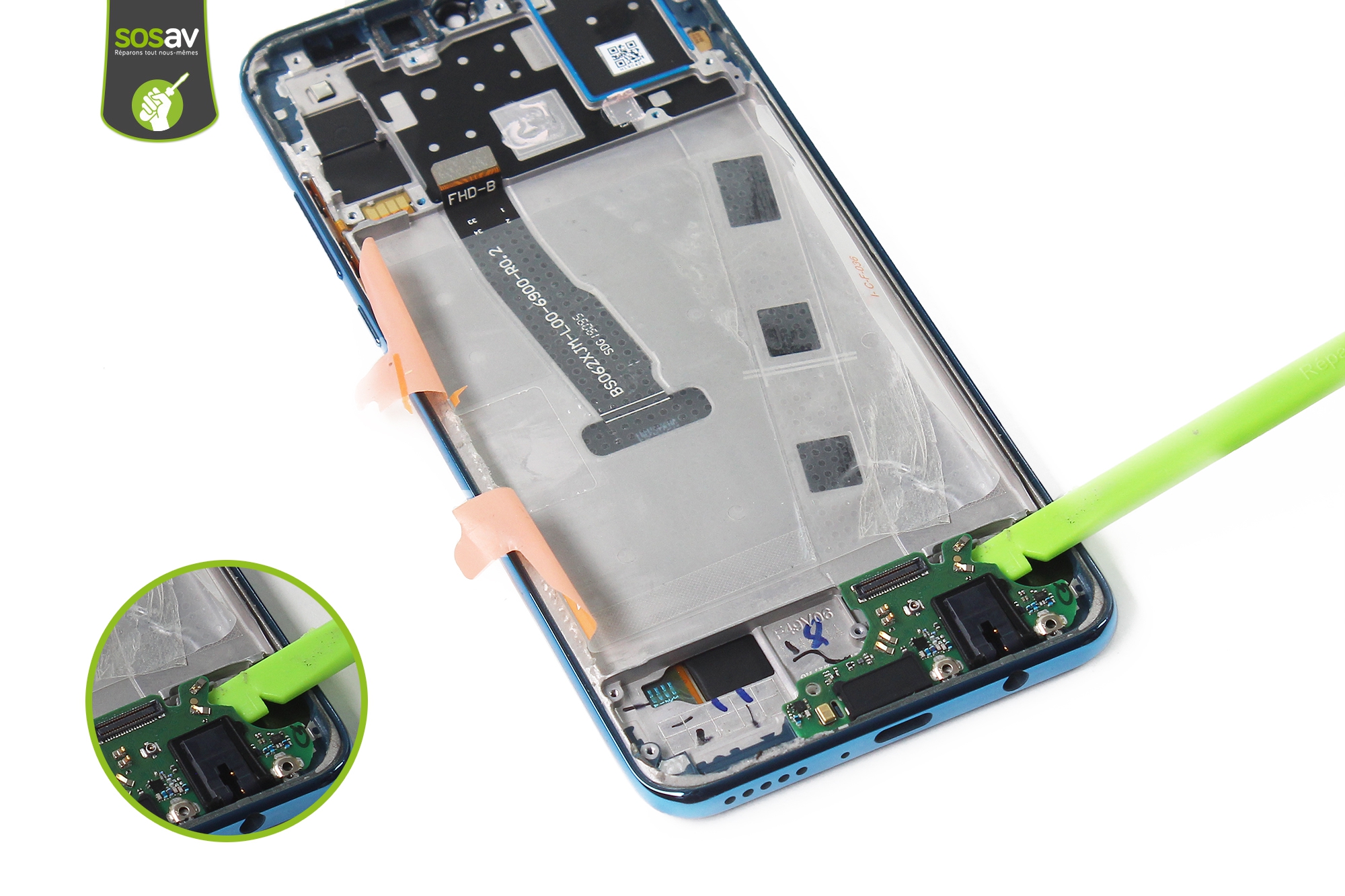

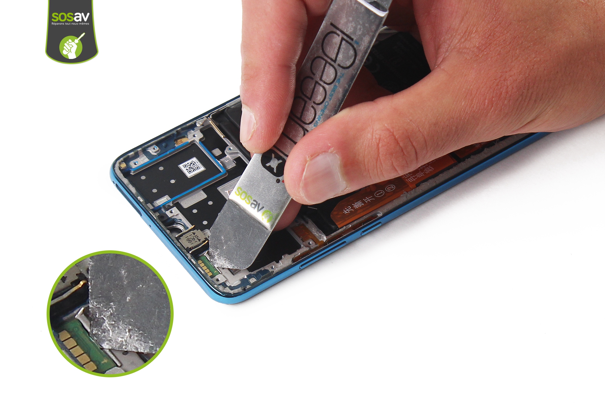

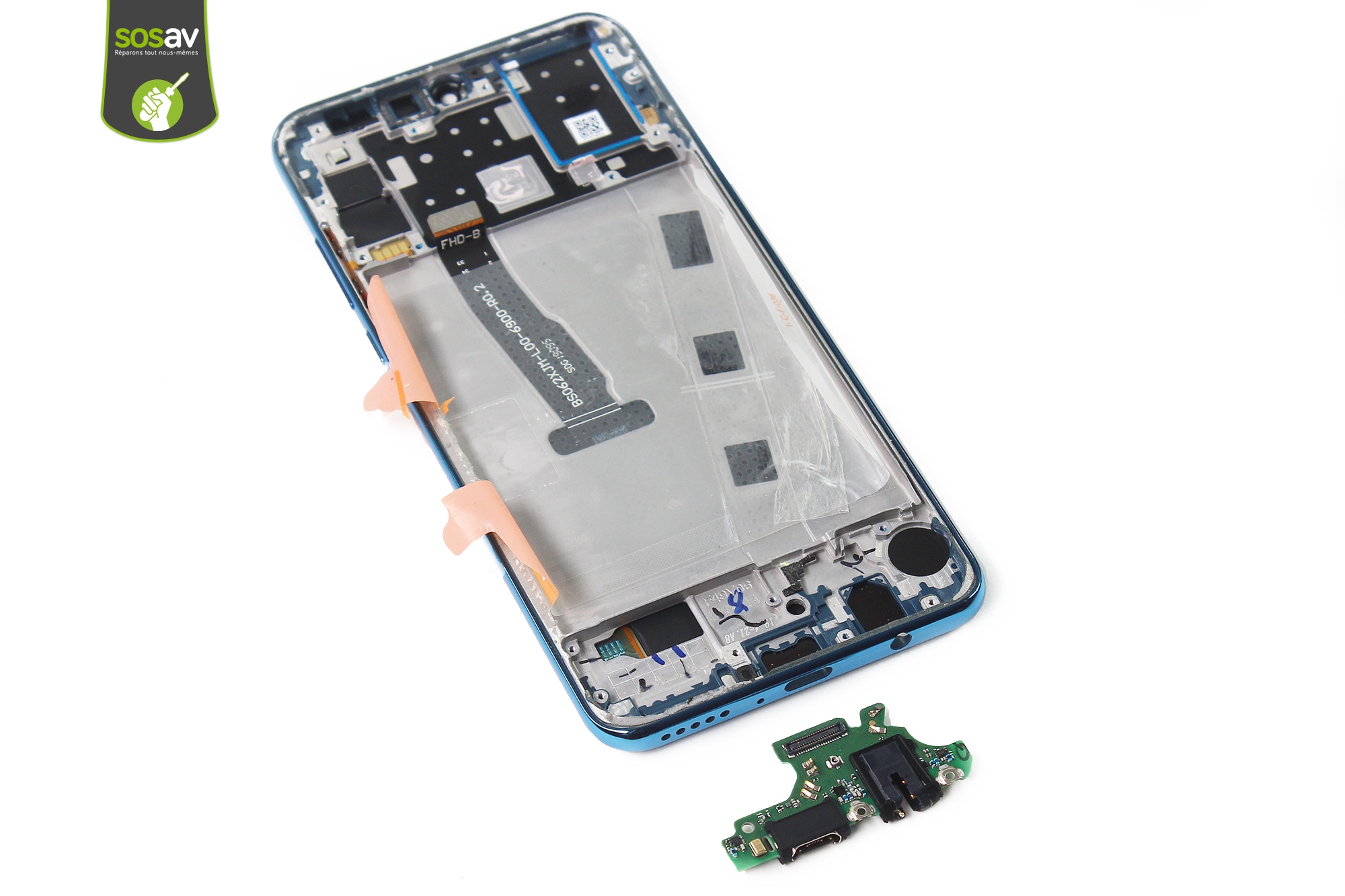

Enfin, terminez par sortir le connecteur de charge avec la spatule en nylon.
Etape 38
Votre écran Huawei P30 Lite est entièrement démonté.Vous savez ce qu'il vous reste à faire si vous rencontrez des problèmes d'affichage ou d'écran cassé.
