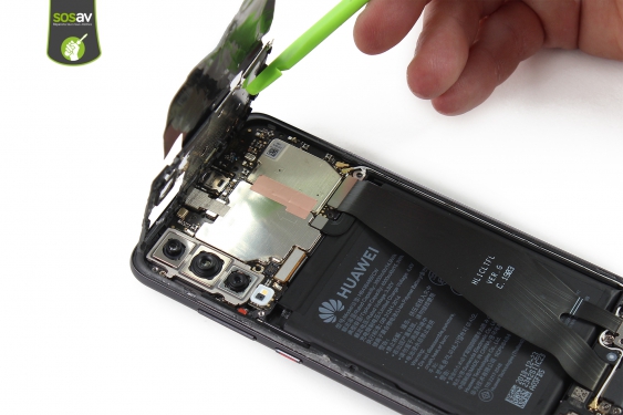

Servez-vous de la spatule en nylon pour déconnecter la nappe.Puis utilisez le tournevis plat pour retirer le reste de colle présent sur la partie haute de la face arrière.
La face arrière est maintenant partiellement démontée.

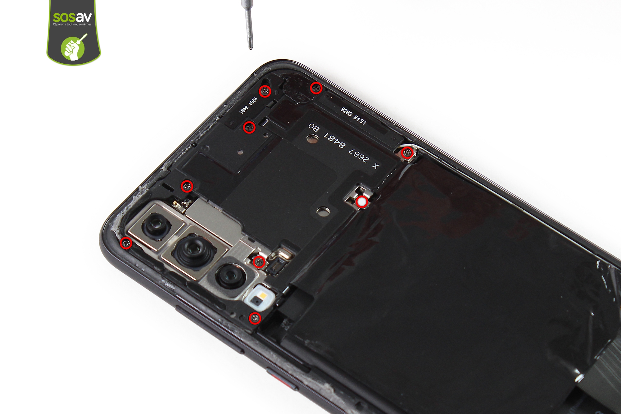

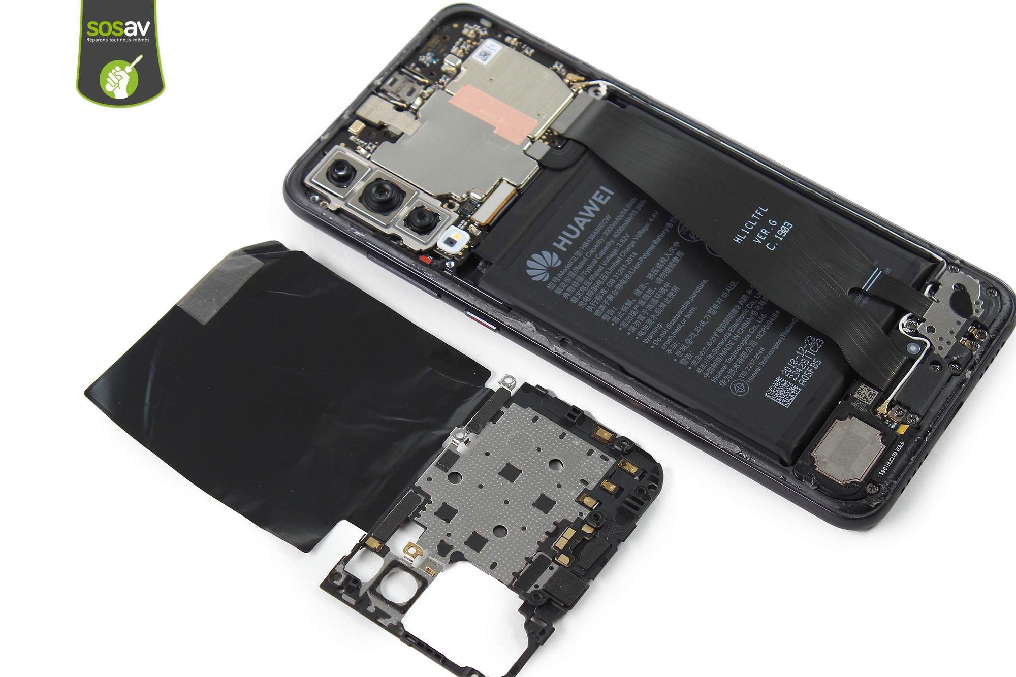

Dévissez les 9 vis avec le tournevis cruciforme de notre kit outils. (Photo 1)

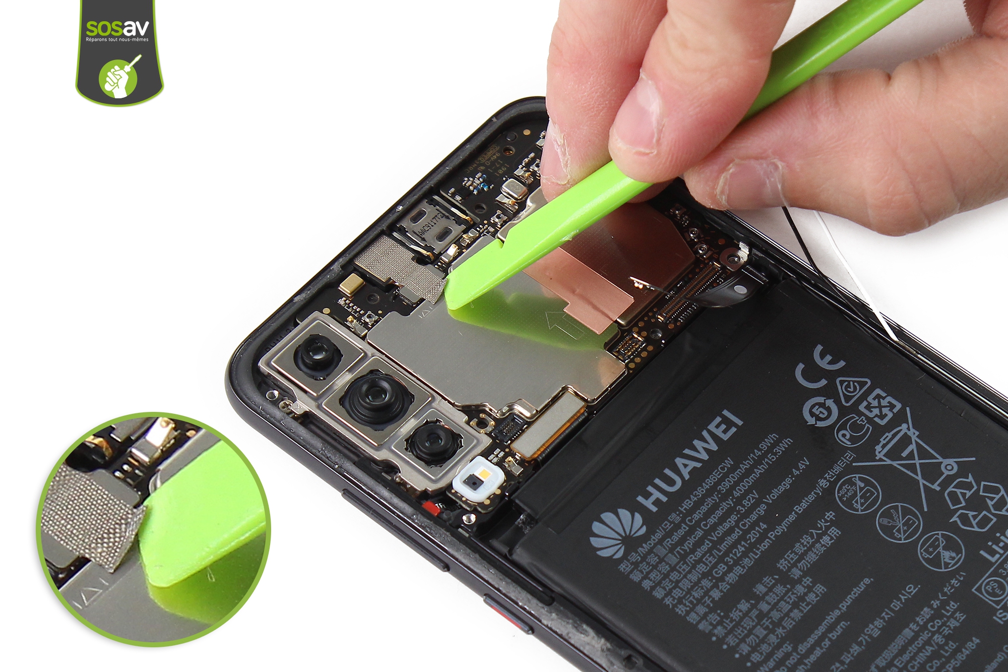

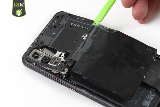

Attention, certaines vis peuvent être cachées sous un petit adhésif.Aidez-vous ensuite de la spatule en nylon pour soulever et retirer la plaque de protection carte mère et dissipation de chaleur.
Le contacteur de l'antenne GPS se trouve sur cette plaque !
La plaque de protection est désormais extraite.

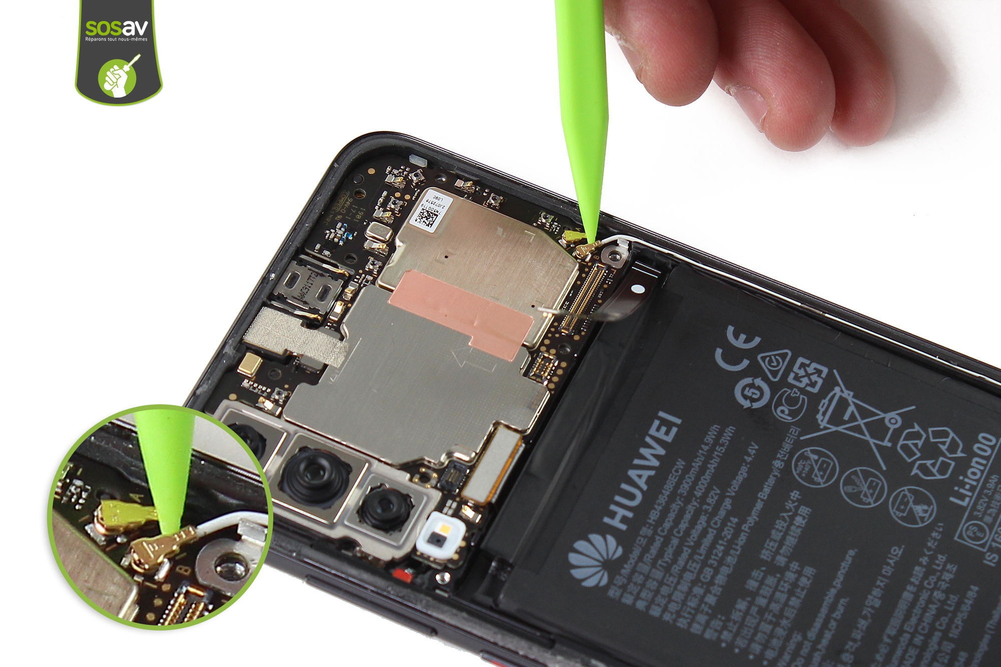

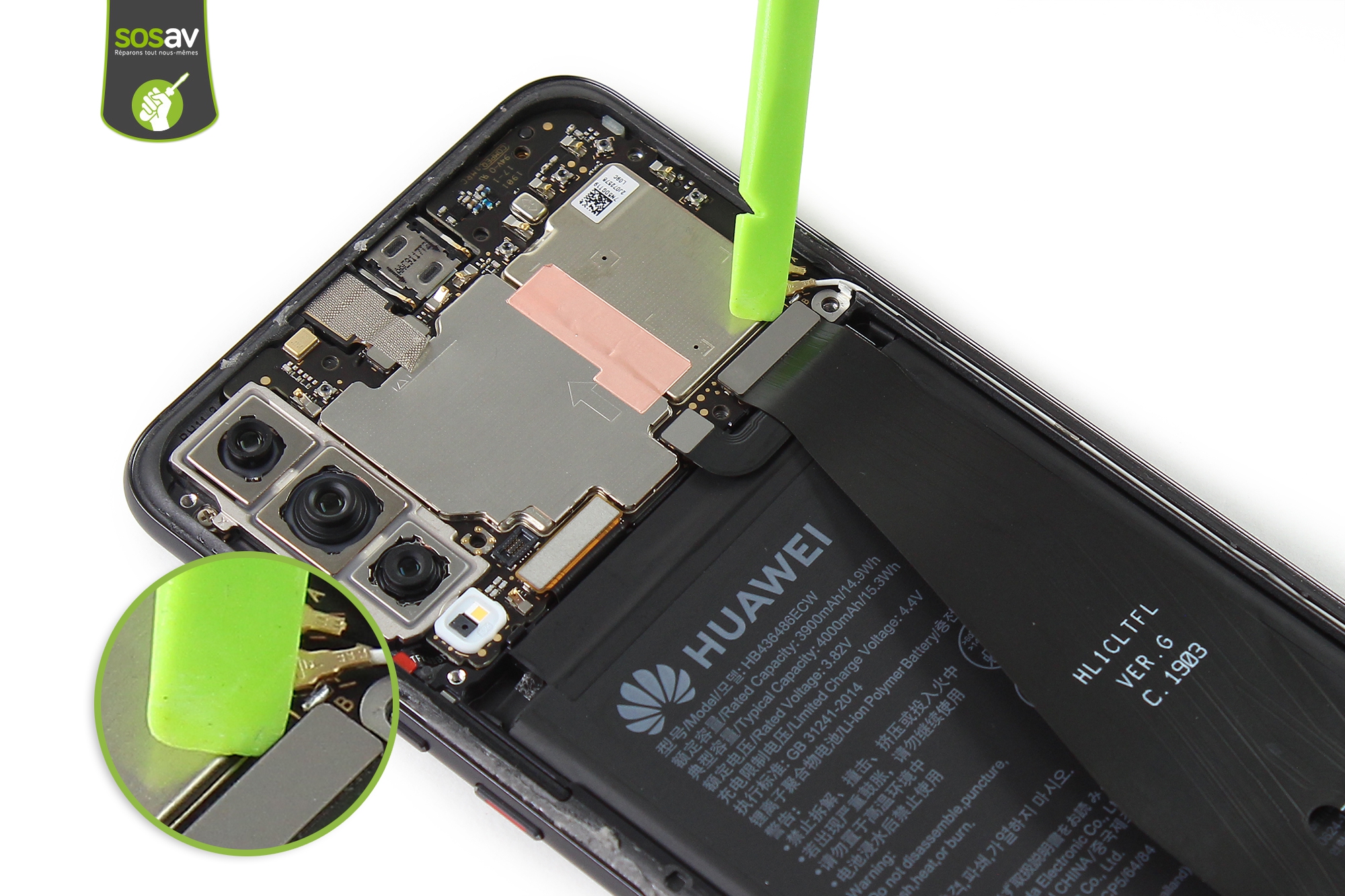

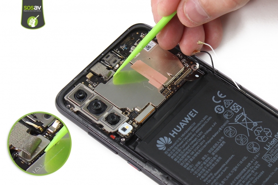

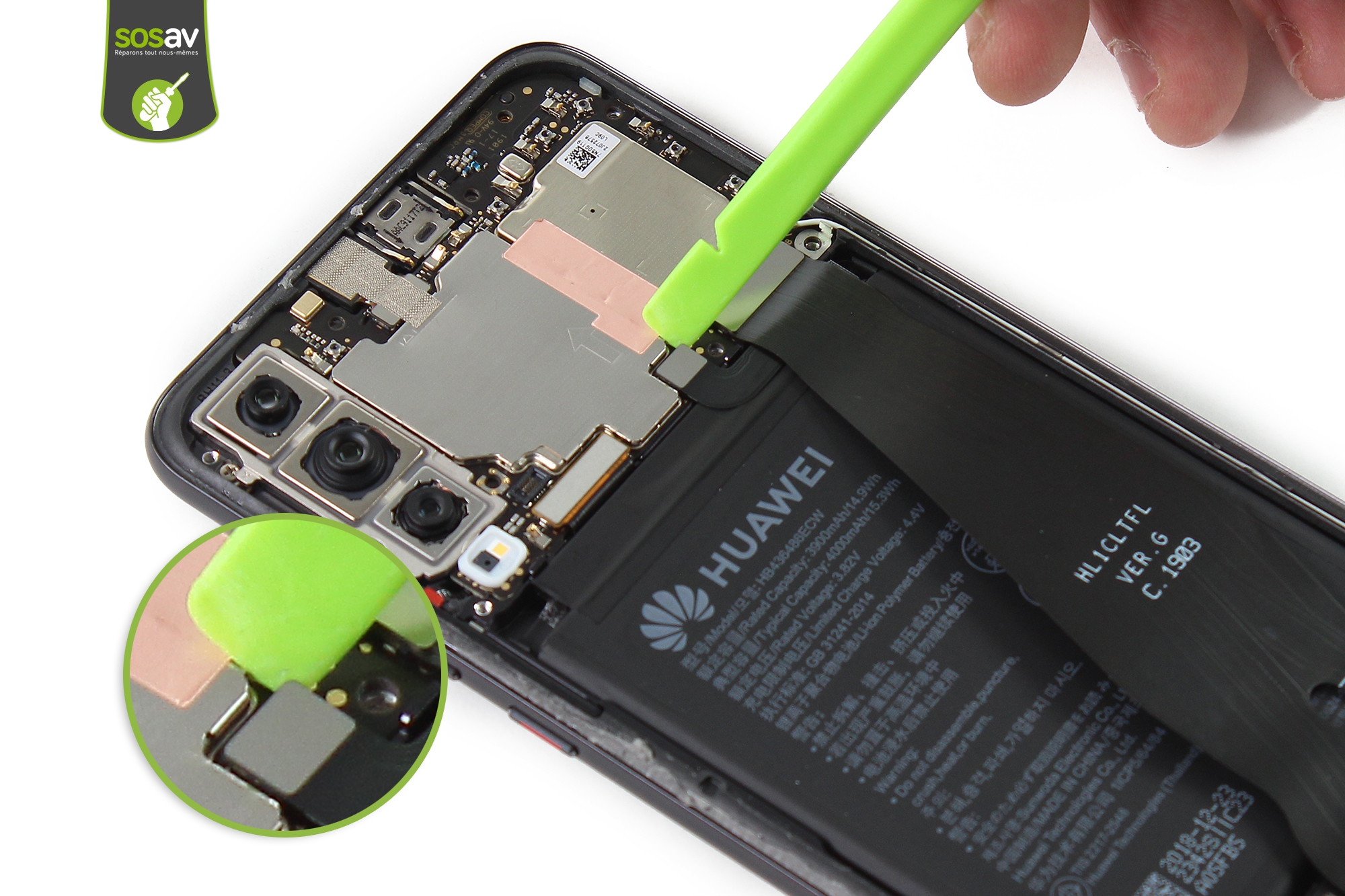

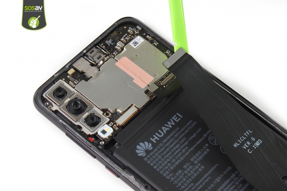

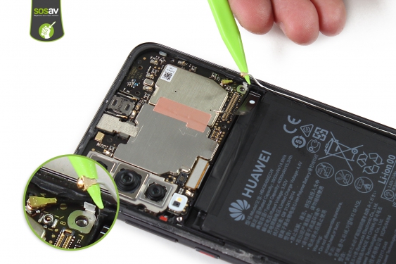

Conservez la spatule en nylon pour déconnecter la batterie.
Il s'agit d'une précaution pour éviter les éventuels courts-circuits lors des prochaines étapes.

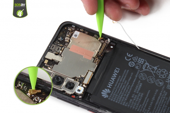

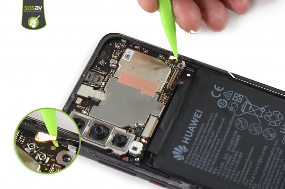

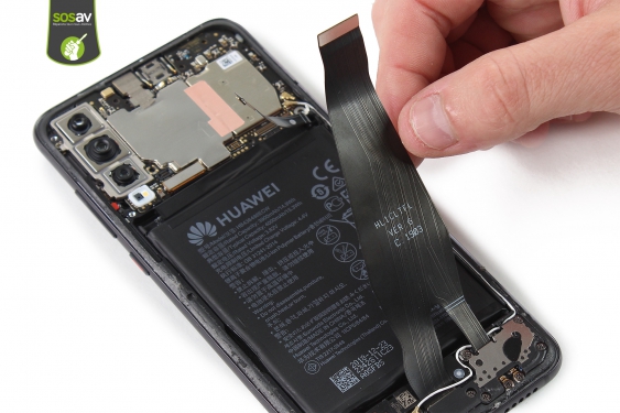

La fidèle spatule en nylon a encore du travail devant elle en débranchant la nappe du connecteur de charge.Rabattez ensuite la nappe vers le bas pour plus de confort.

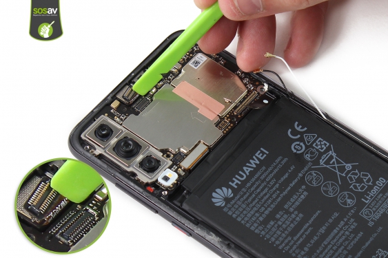

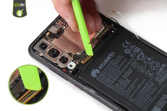

Toujours avec la spatule en nylon, déconnectez le câble d'interconnexion GSM côté carte mère.Puis débranchez le 2nd câble d'interconnexion WiFi.

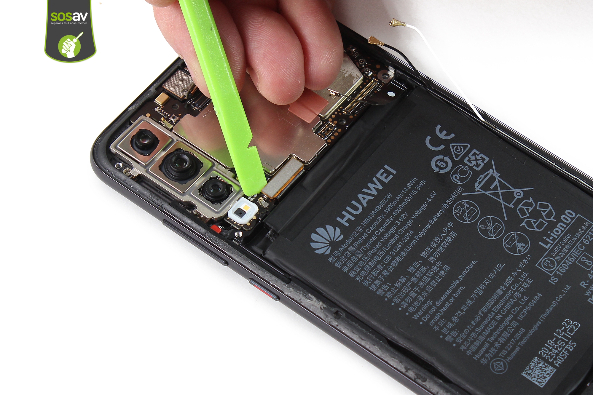

Décollez légèrement l'adhésif qui cache le connecteur de la caméra avant.Puis déverrouillez-le.
Terminez par déconnecter la nappe de l'écran.

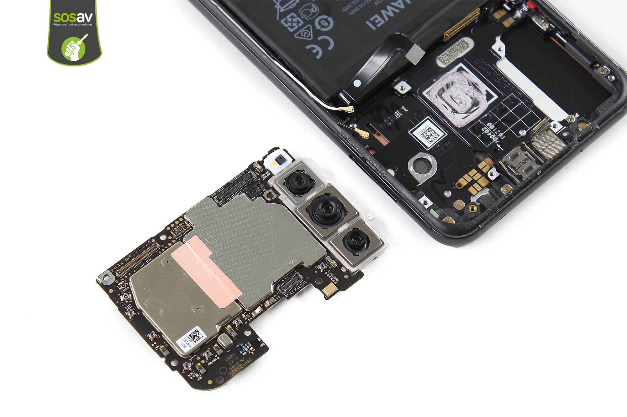

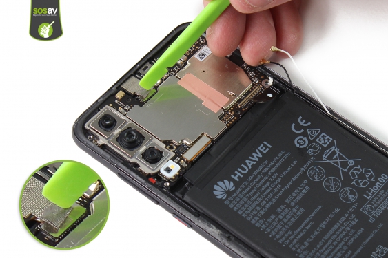

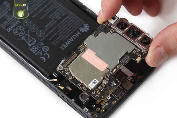

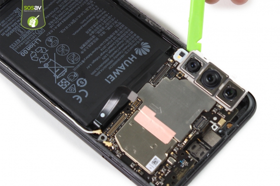

Conservez la spatule pour faire levier et soulever délicatement la carte mère.
La carte mère Huawei P20 Pro est extraite.

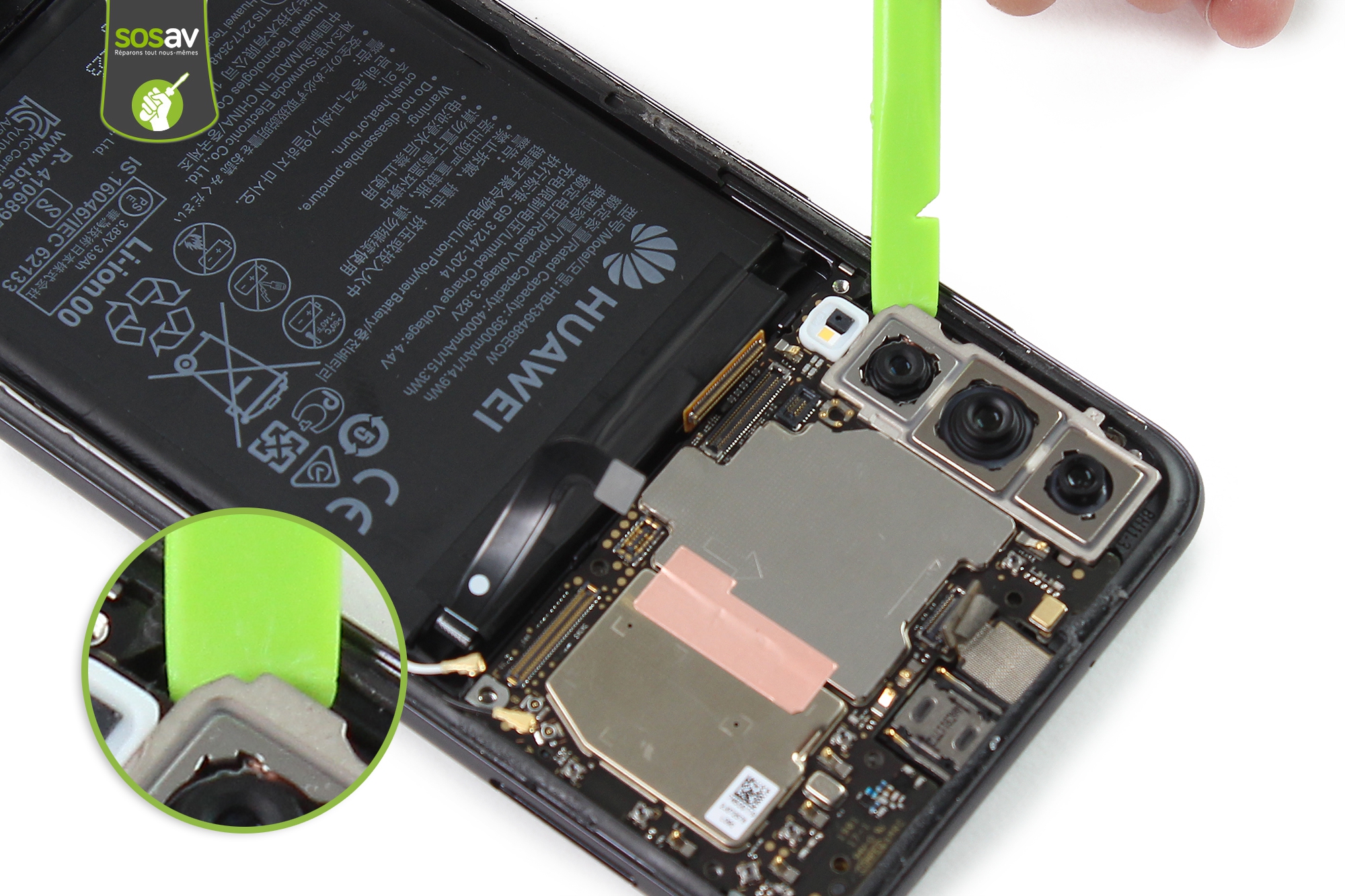

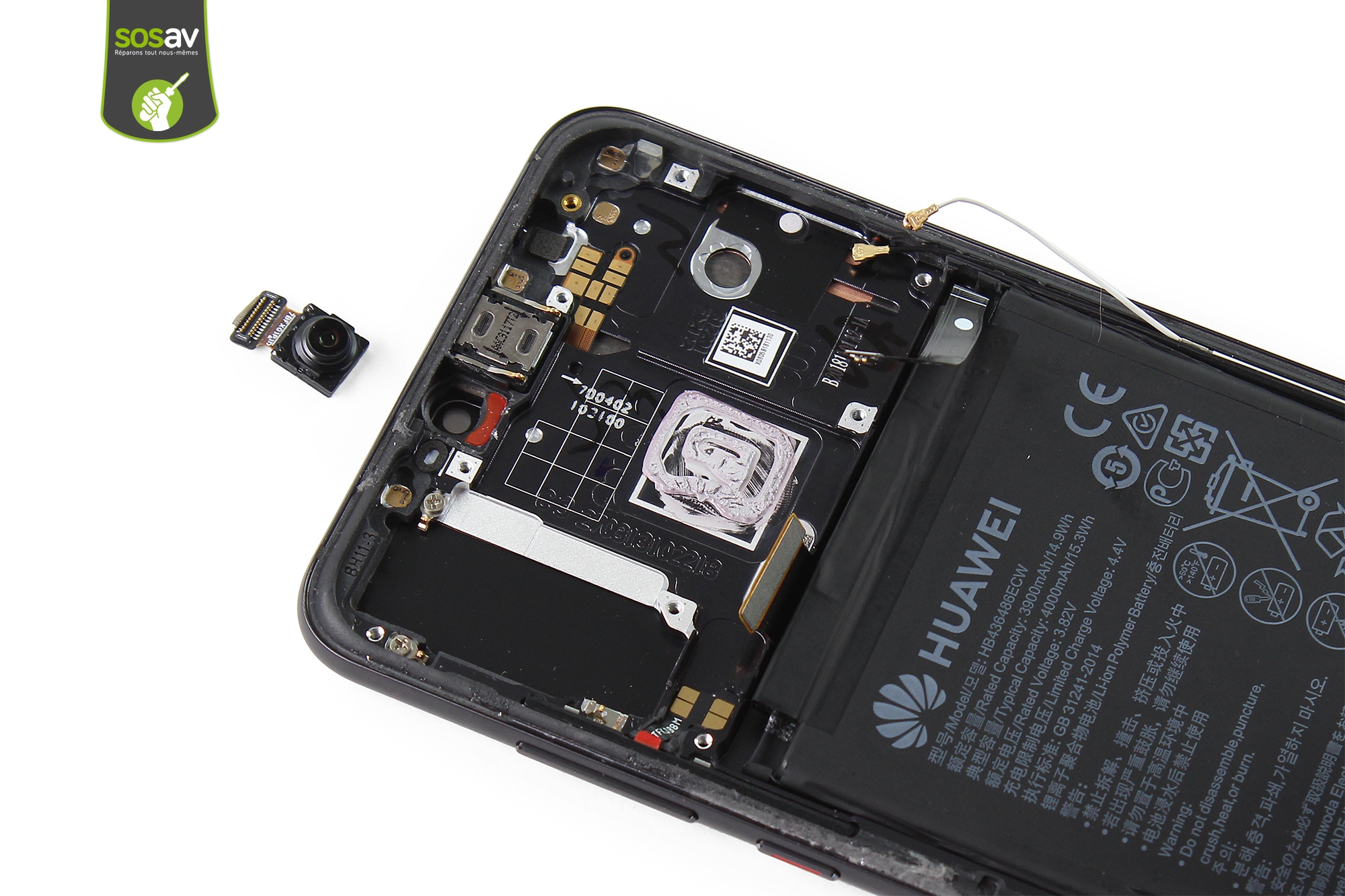

Servez-vous du tournevis plat pour faire levier et déloger en douceur la caméra avant.
La caméra est bien encastrée. Ne tirez pas sur la nappe pour l'extraire la caméra au risque de la déchirer.
La caméra avant est maintenant retirée.

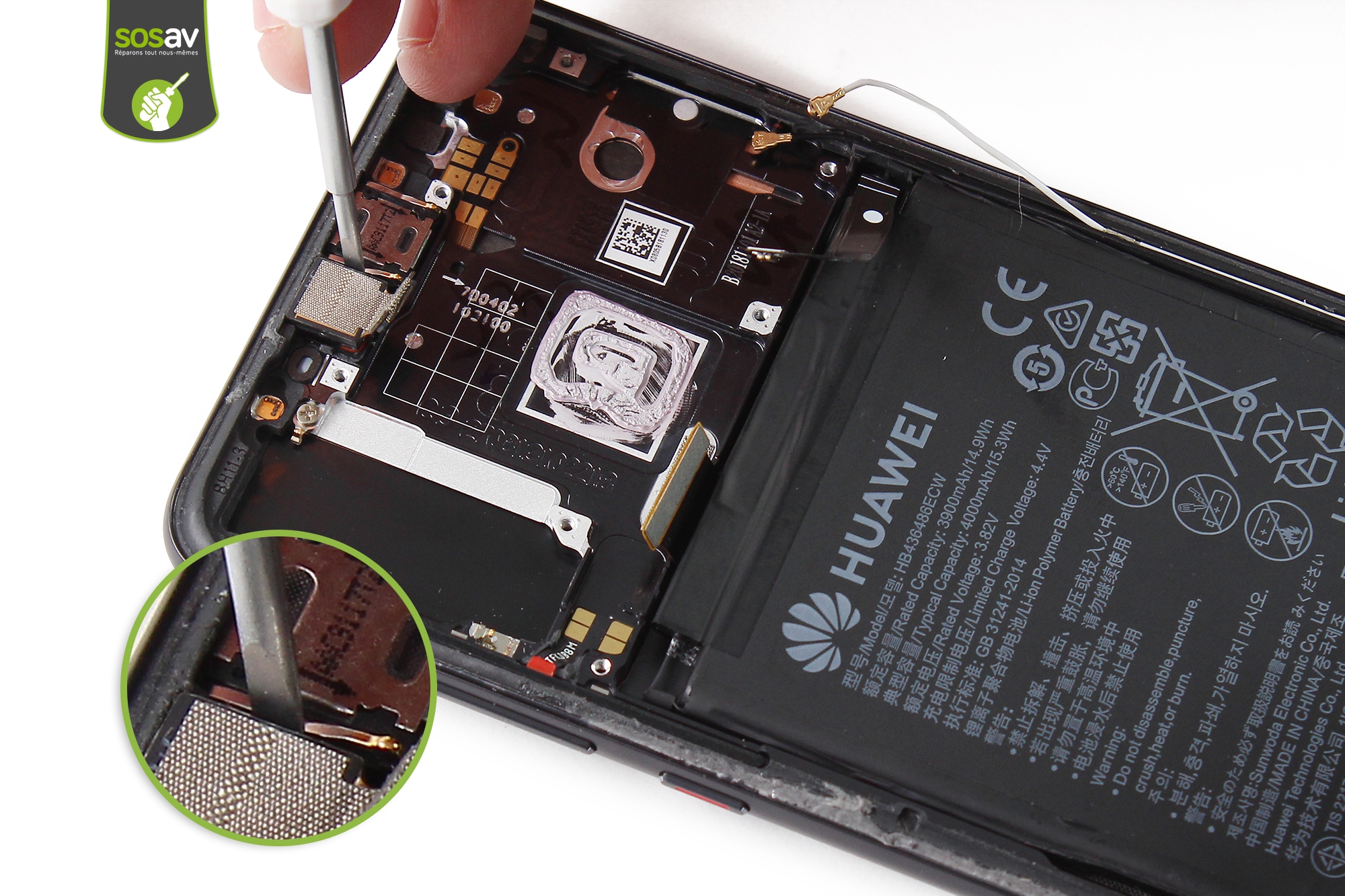

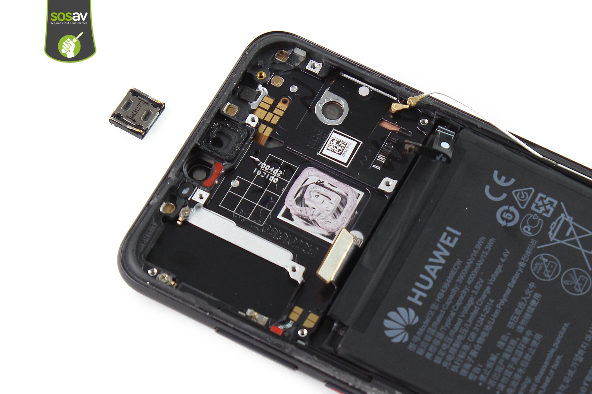

De nouveau avec le tournevis plat, délogez le haut-parleur interne.
La spatule iSesamo est, une nouvelle fois, trop lard pour être utilisée ici.
Le haut-parleur interne est désormais extrait.

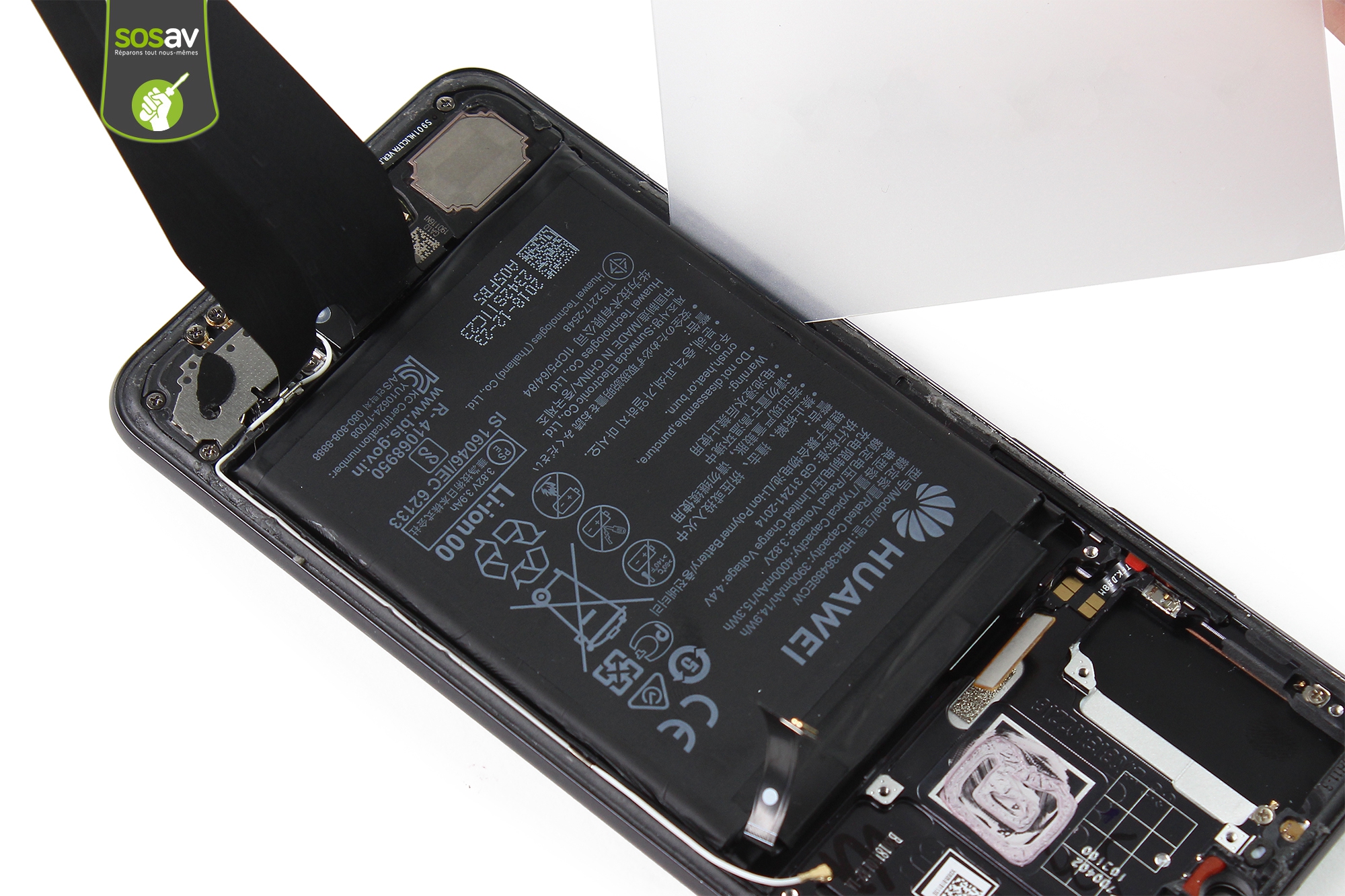

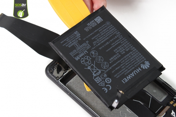

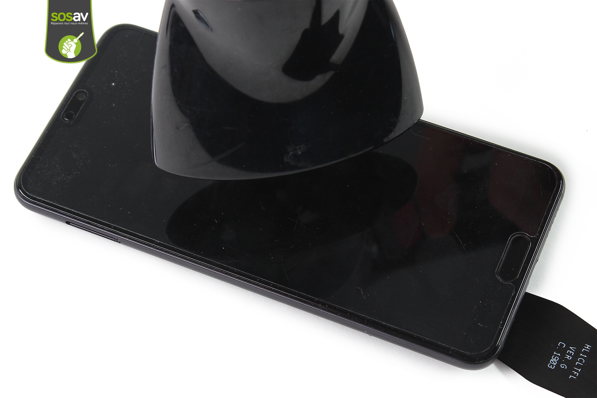

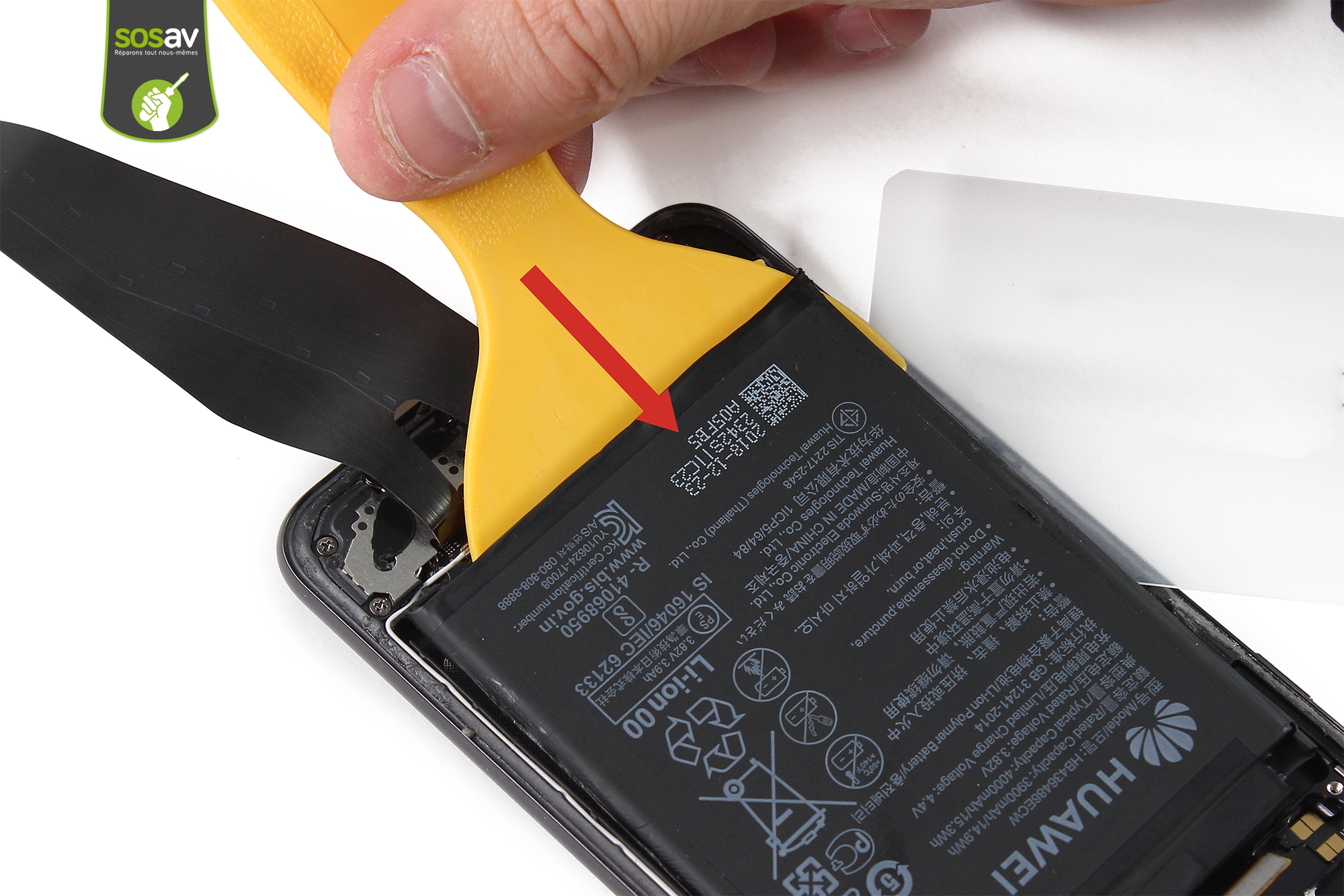

Chauffez quelques secondes la face avant, au niveau du côté opposé de la batterie, afin de ramollir la colle qui la maintient.
Par sécurité, ne chauffez jamais directement la batterie.
Ne chauffez pas trop longuement le centre du LCD au risque de l'endommager.

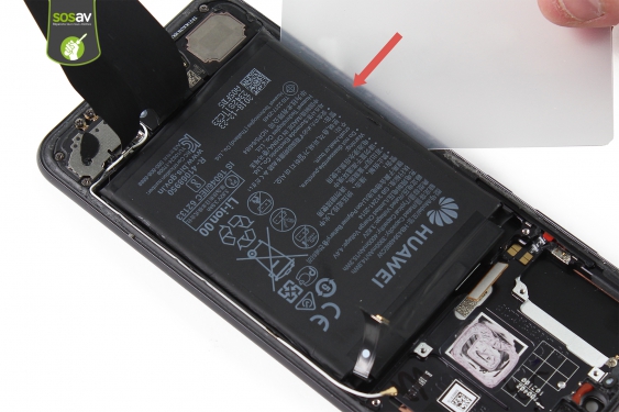

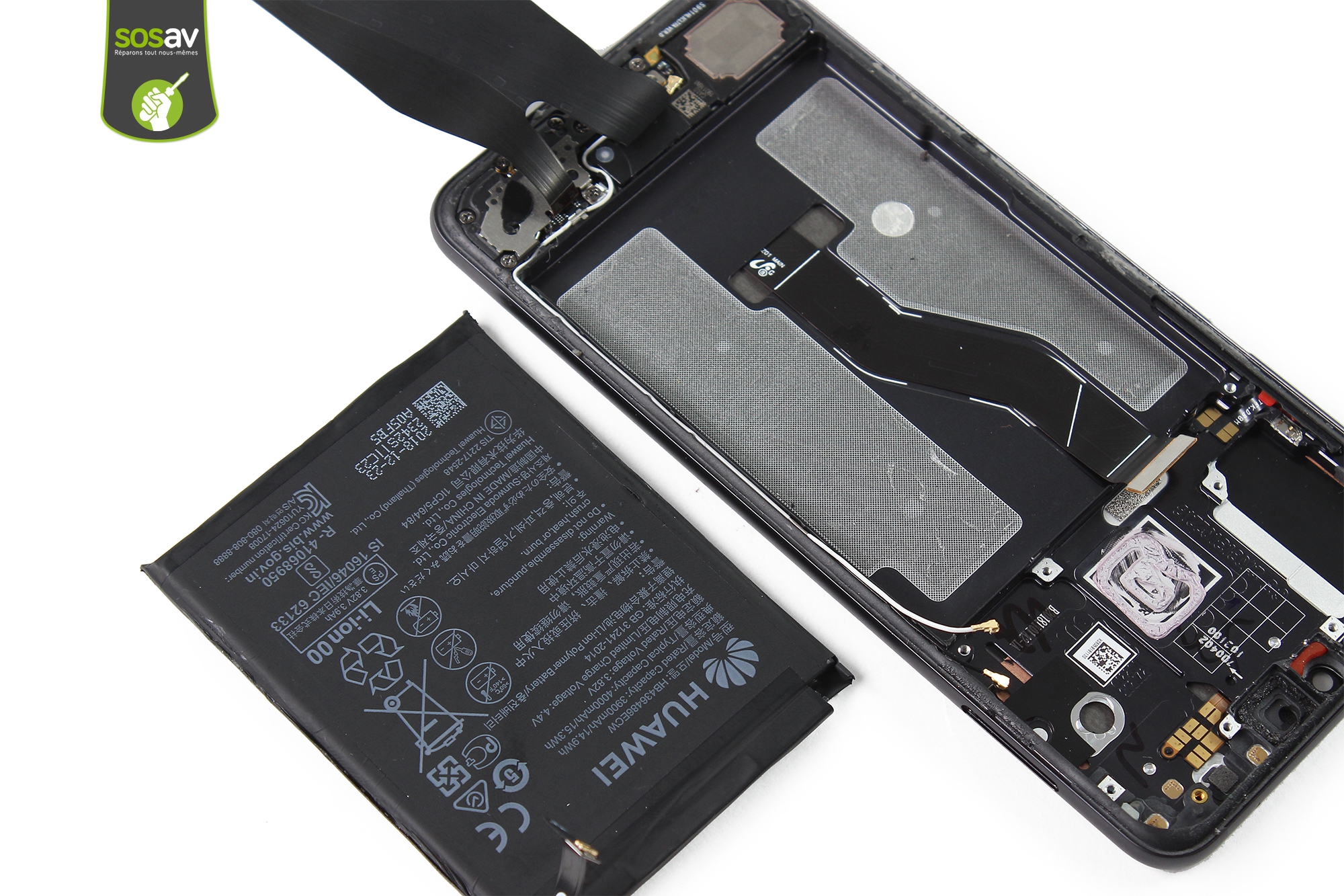

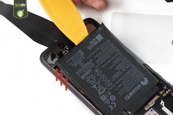

Insérez ensuite une carte plasique du côté gauche de la batterie pour commencer à la décoller.
Faites glisser progressivement la spatule large et plate sous le bas de la batterie afin de la soulever et la décoller entièrement.
Etape 24
Votre batterie P20 Pro est déposée.

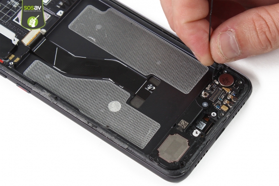

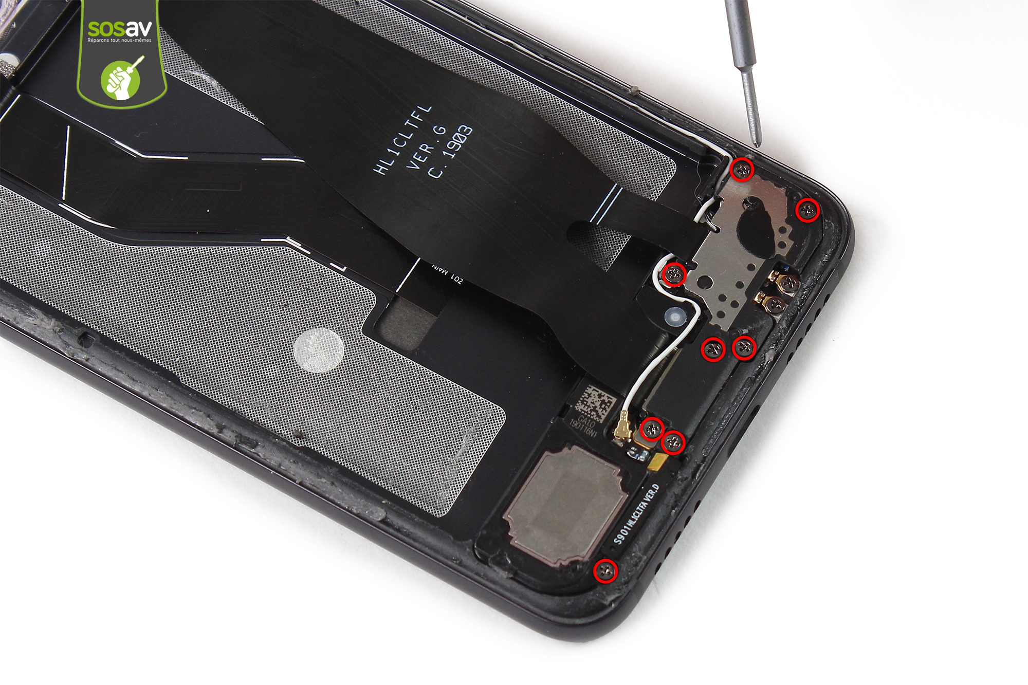

Poursuivez avec le tournevis cruciforme pour dévisser les 8 vis entourées en rouge.(Photo 1)Faites ensuite levier avec le iSesamo pour retirer la plaque de protection.
Etape 26
La plaque de protection est maintenant extraite.

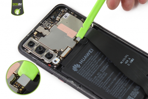

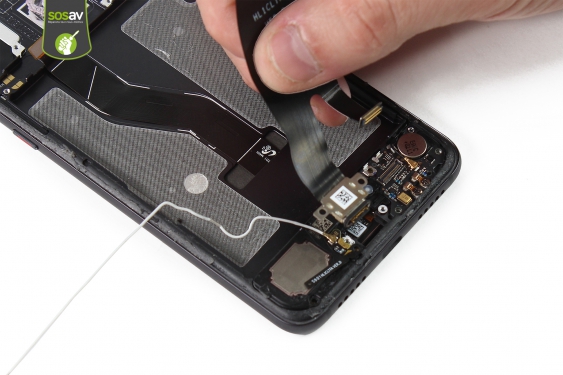

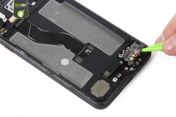

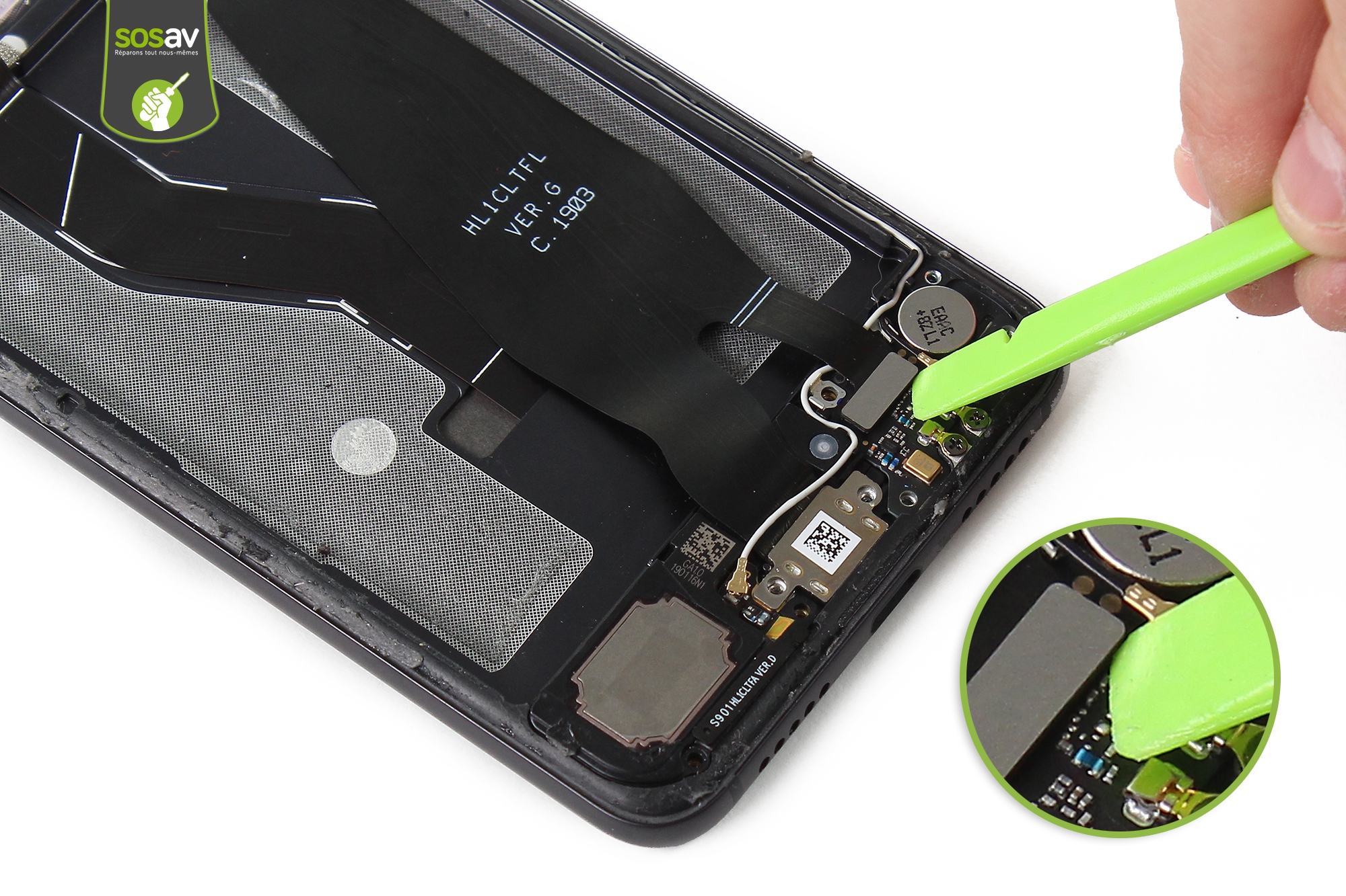

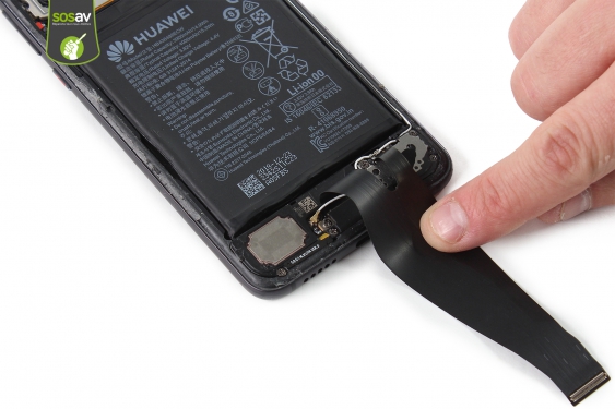

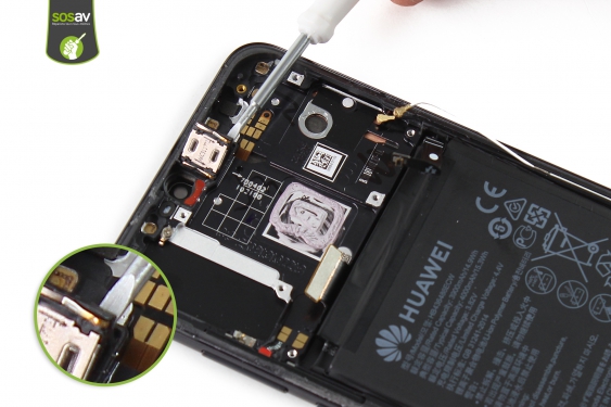

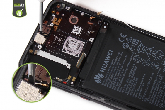

Reprenez la spatule en nylon pour déverrouiller le connecteur de charge.
Etape 28

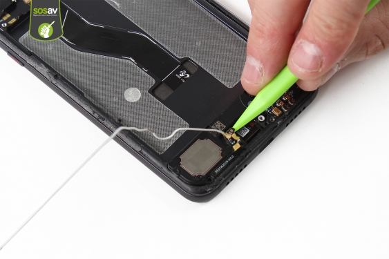

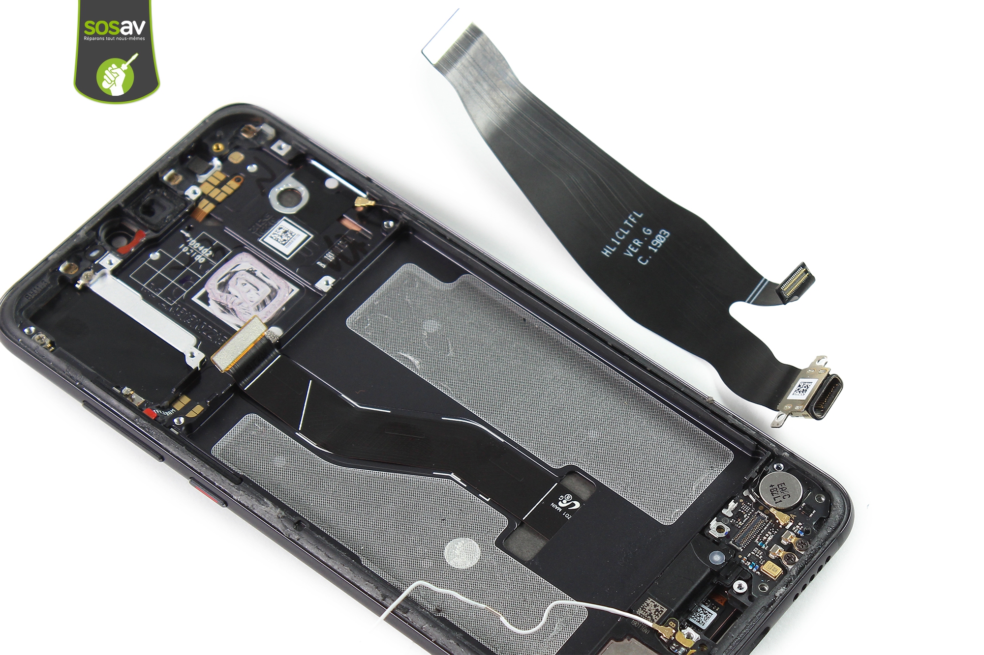

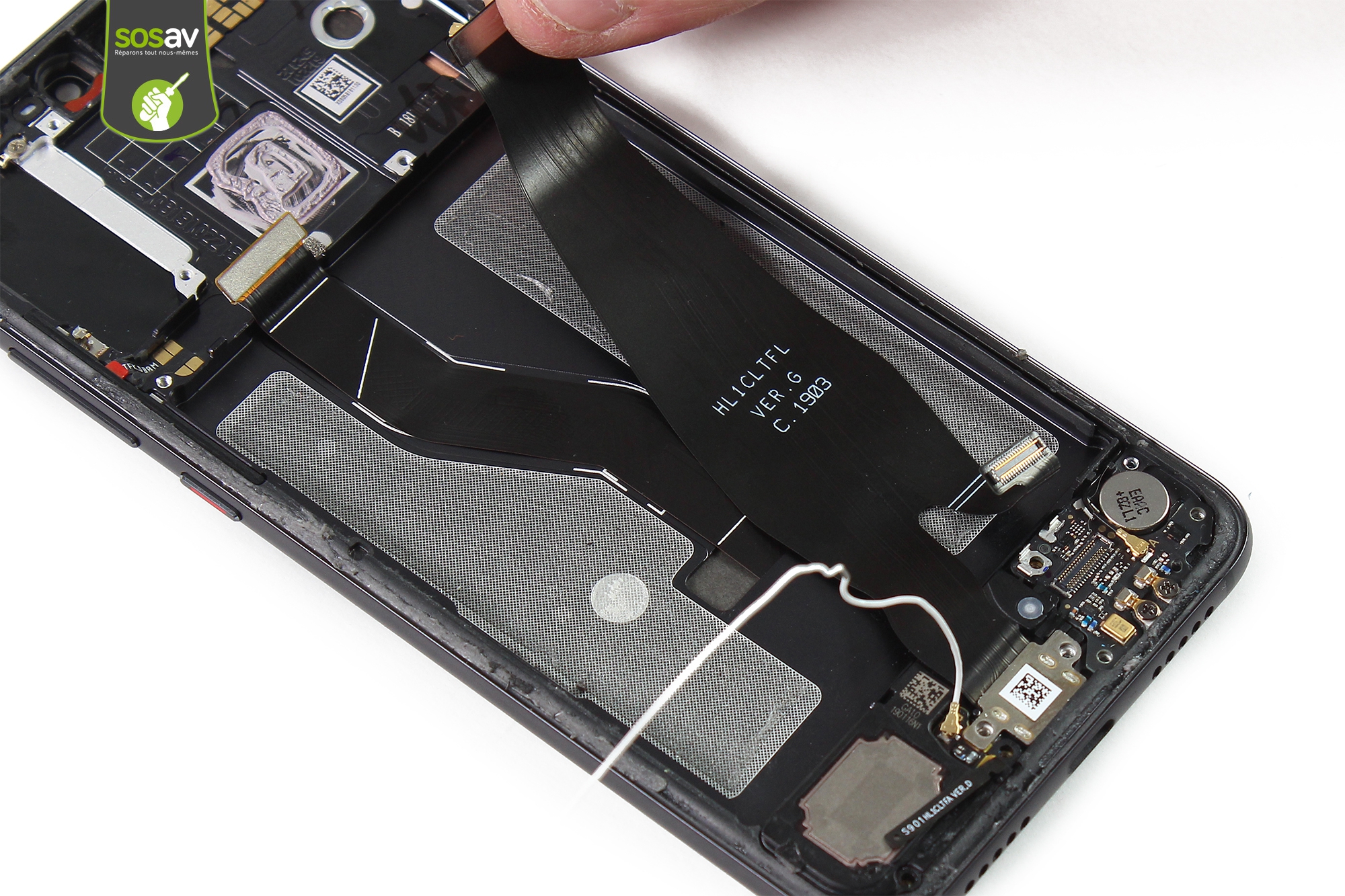

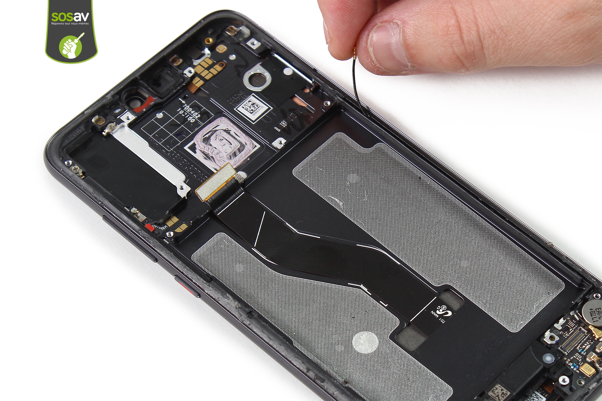

Toujours avec la spatule, décollez la nappe reliée au câble d'interconnexion GSM.Vous pouvez ensuite le déloger tout le long du châssis.
Etape 29

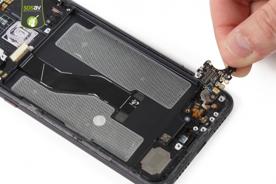

Par la même occasion, le connecteur de charge est libéré. Vous pouvez le retirer en toute sécurité.
Etape 30
Le connecteur de charge est démonté.
Etape 31

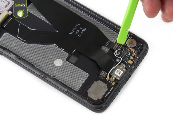

Avec la pointe de la spatule en nylon, déconnectez le connecteur du câble d'interconnexion GSM.
Etape 32
Le câble d'interconnexion GSM est enlevé.
Etape 33

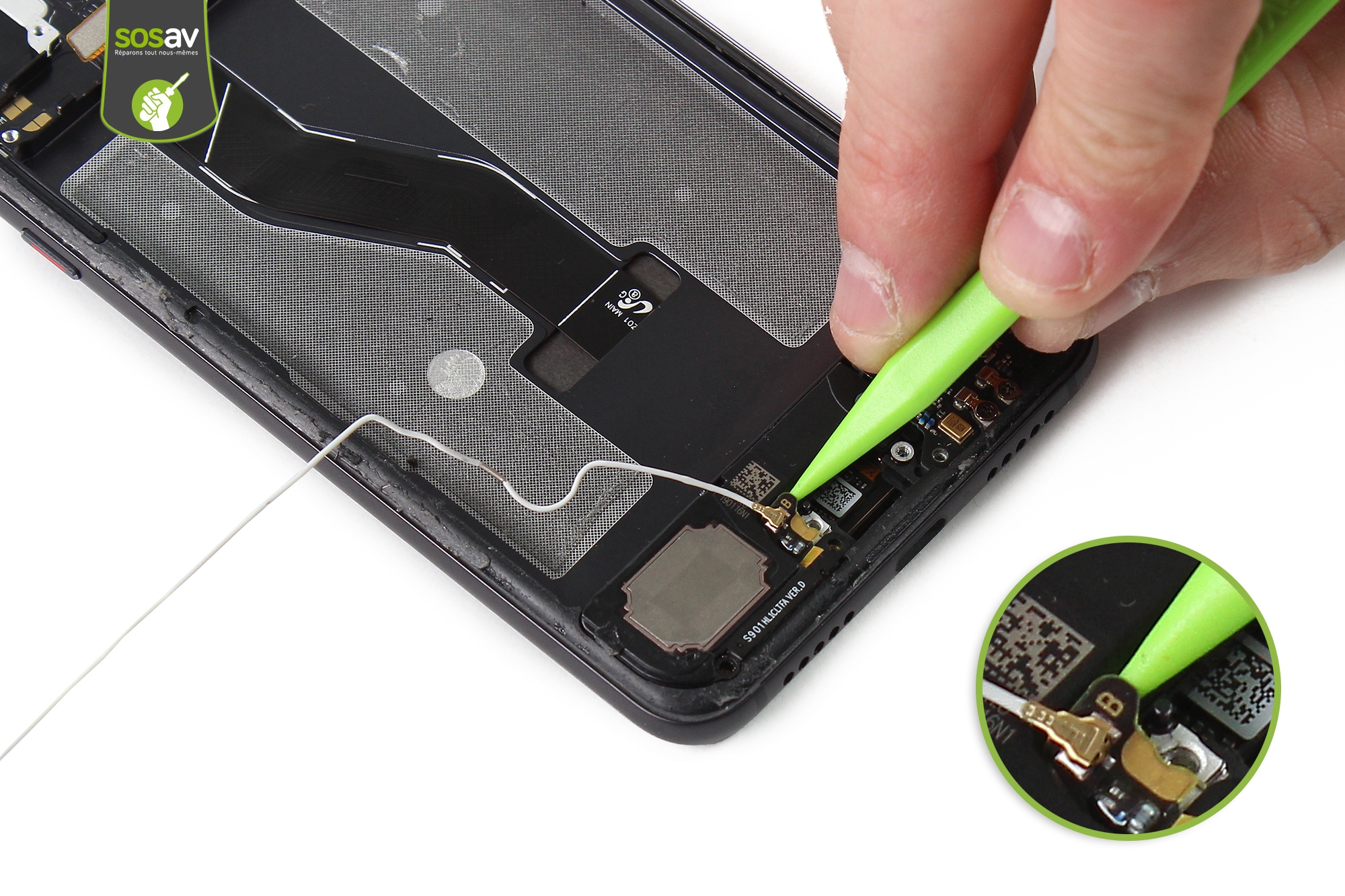

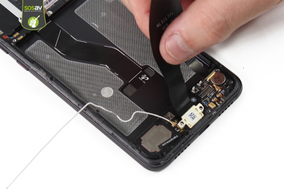

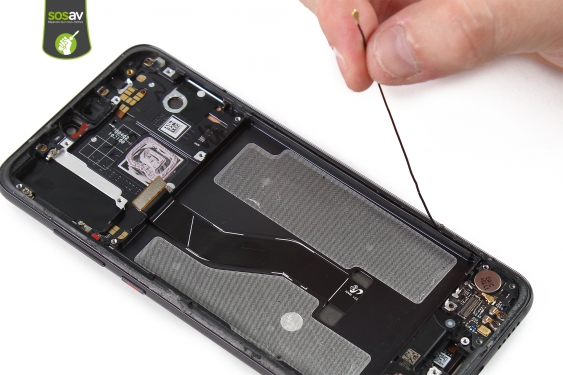

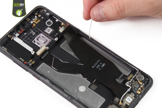

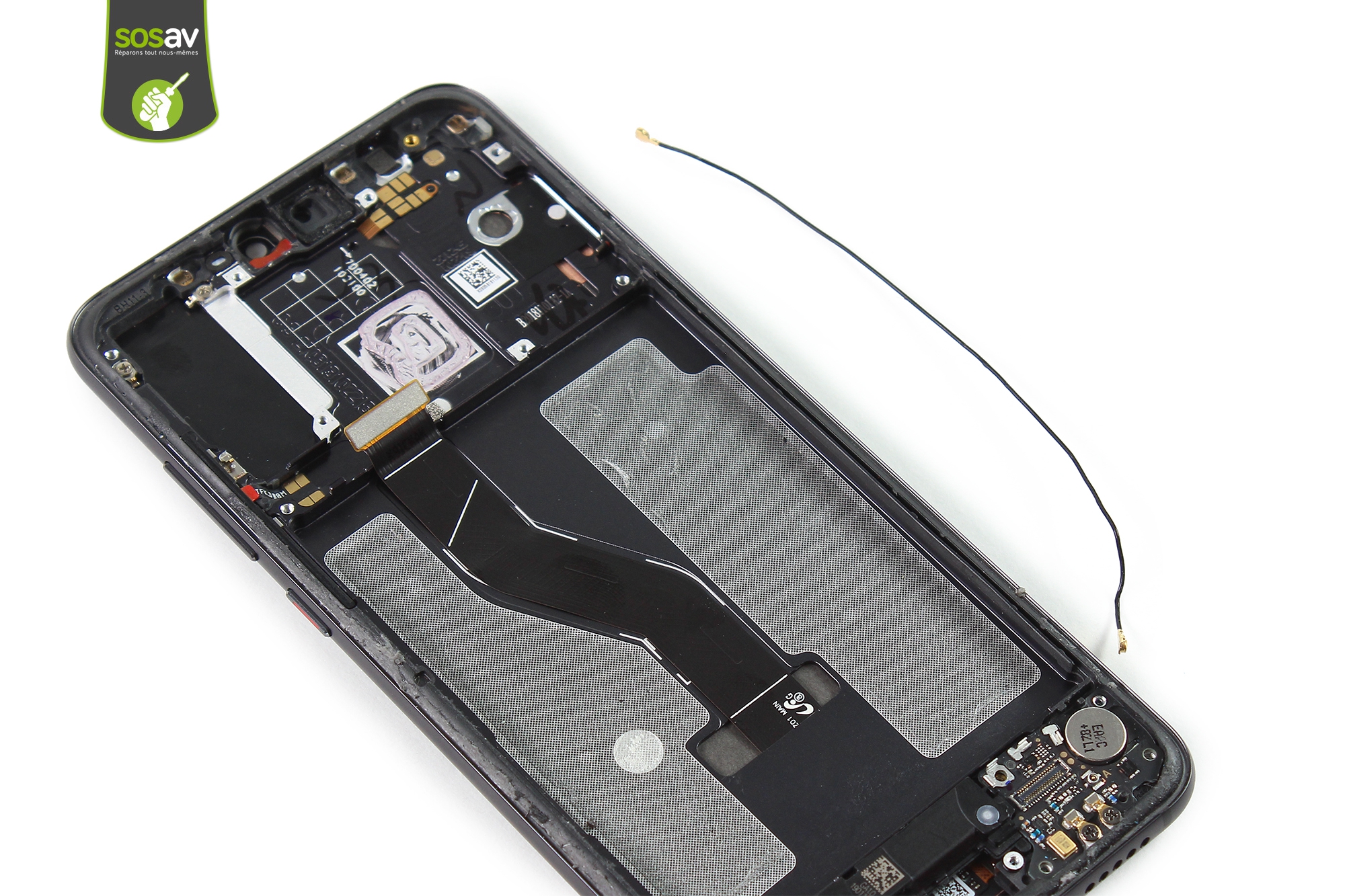

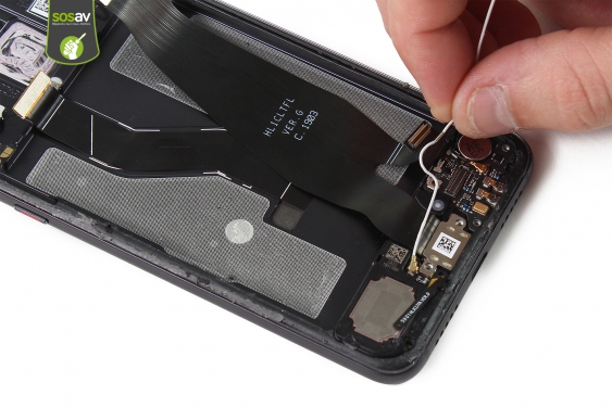

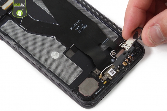

Répétez l'opération pour le câble d'interconnexion WiFi caché en-dessous enle retirant délicatement le long du châssiss.N'oubliez pas de le déconnecter de la carte d'antenne avant de pouvoir le retirer totalement.
Etape 34
Le câble d'interconnexion WiFi est déposé.

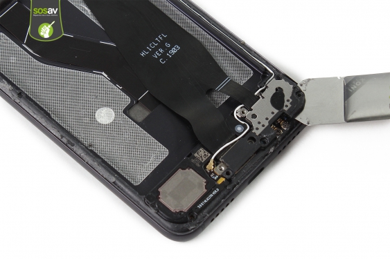

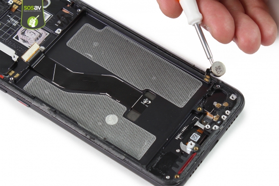

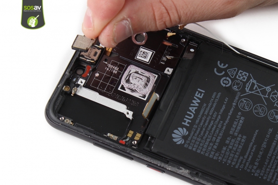

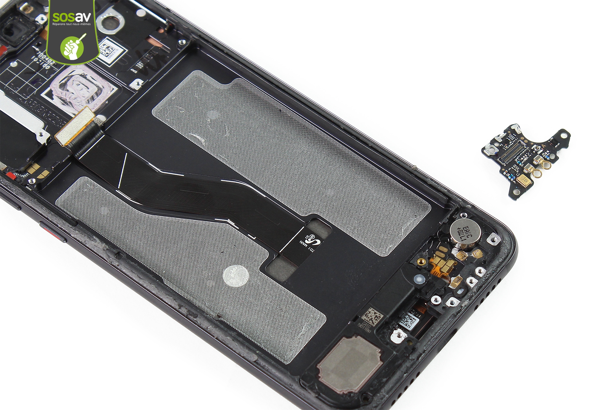

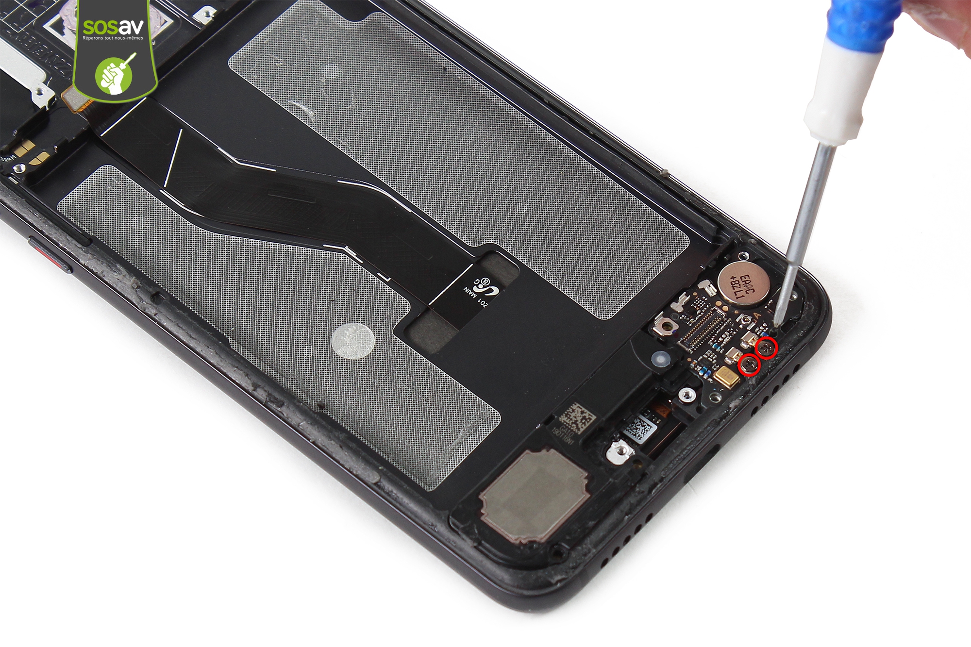

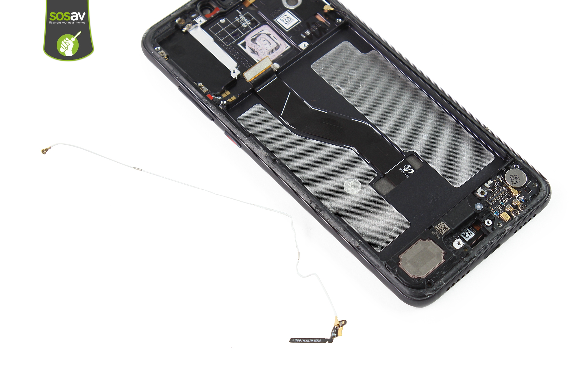

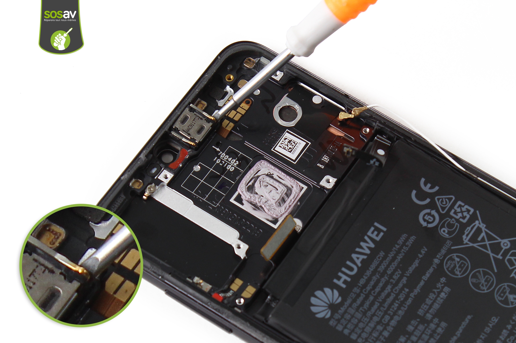

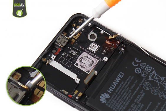

Réutilisez le tournevis cruciforme pour dévisser les deux vis entourées en rouge. (Photo 1)Puis soulevez la carte d'antenne avec la spatule en nylon.
Etape 36
La carte d'antenne est extraite.

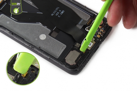

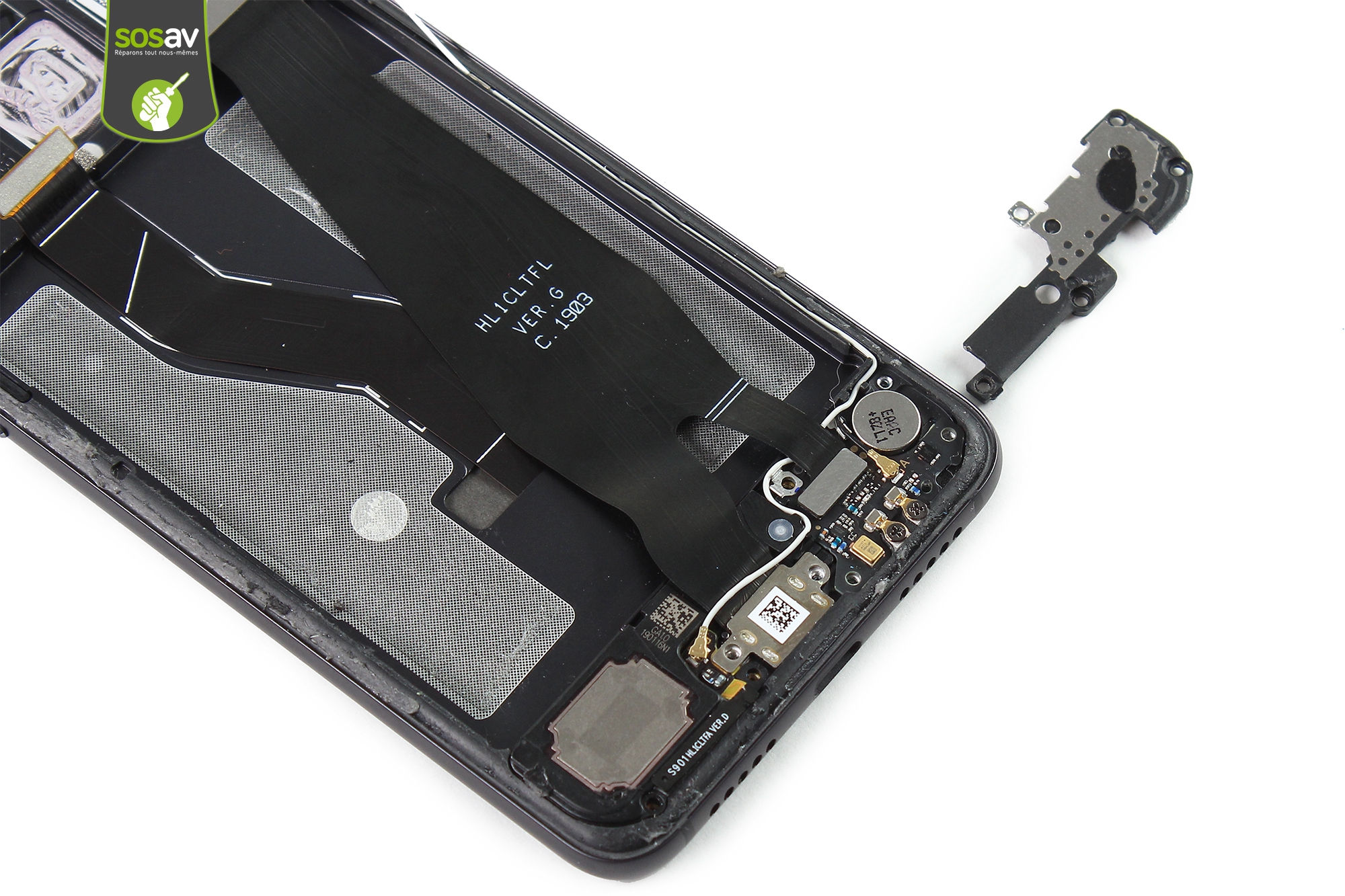

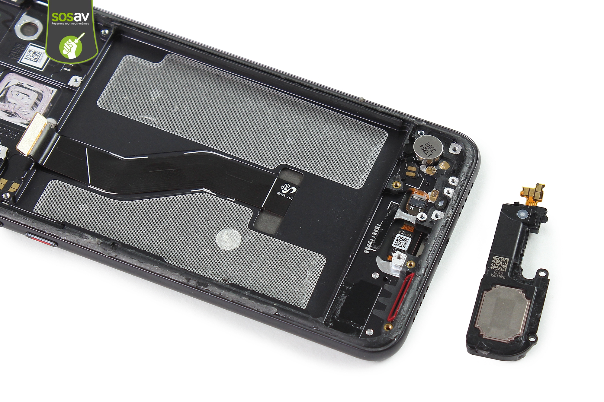

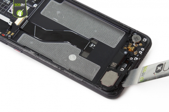

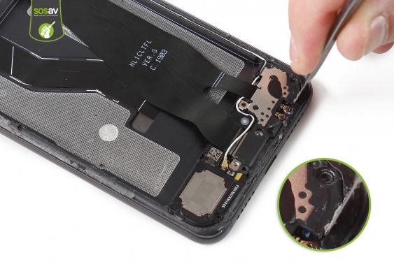

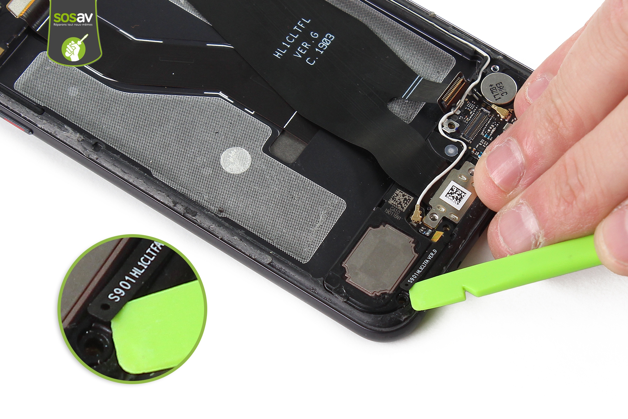

La iSesamo est de retour ici pour commencer à déloger doucement le haut-parleur externe.Puis décollez délicatement la nappe du haut-parleur avec la spatule en nylon.
Etape 38
Le haut-parleur externe est déposé.

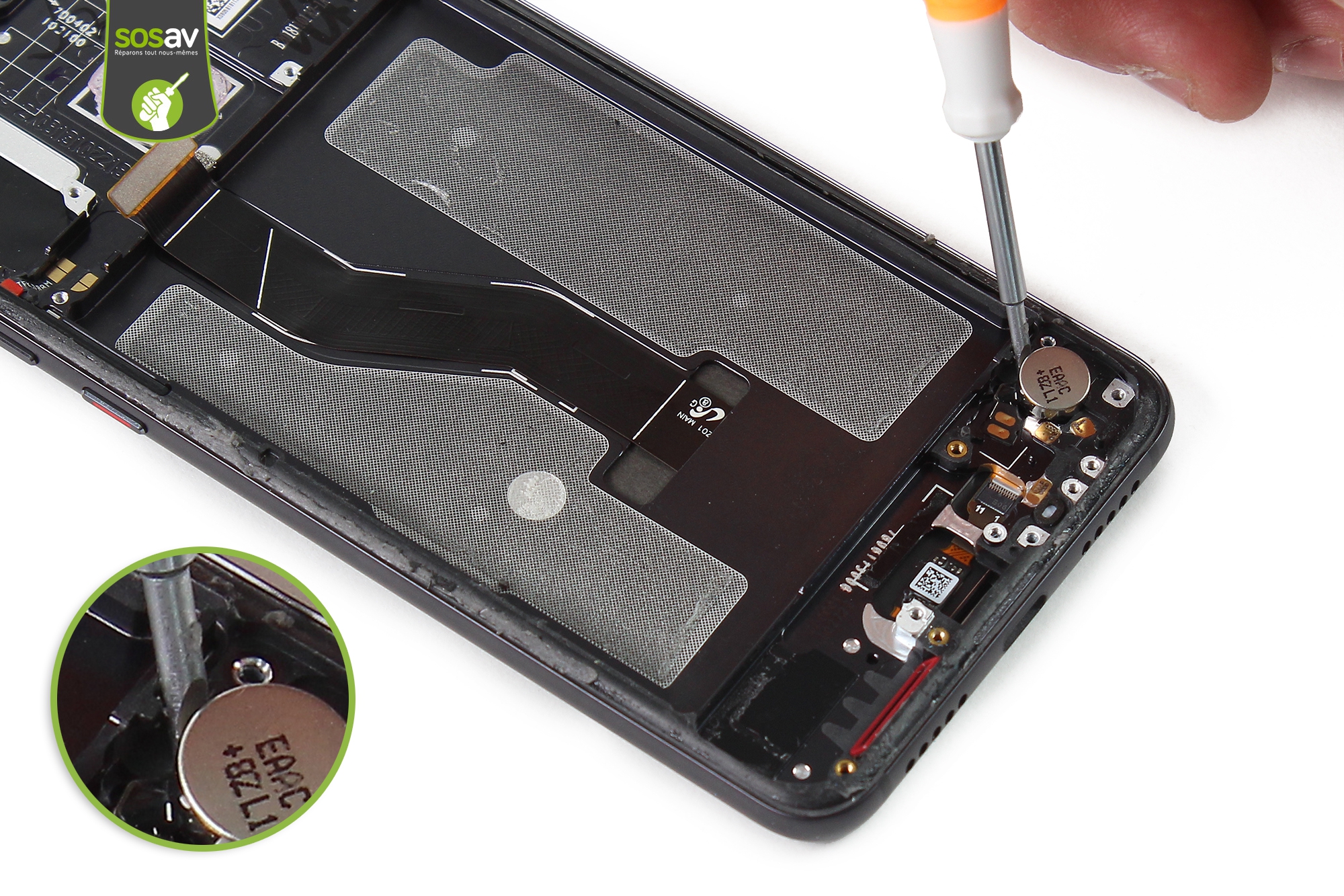

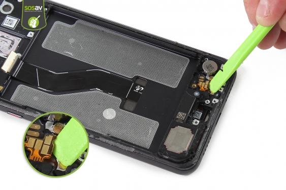

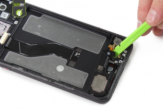

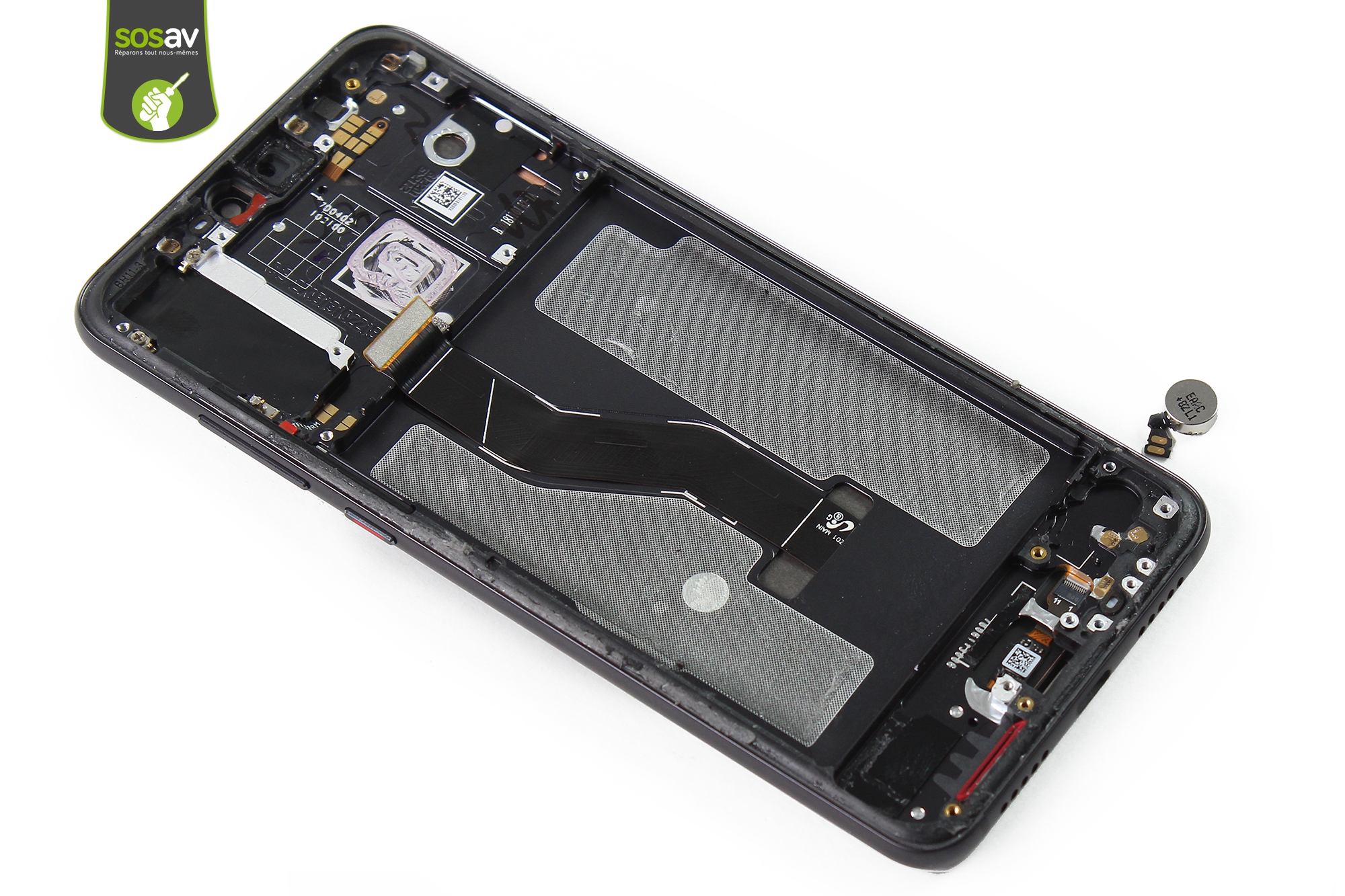

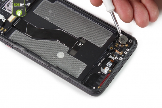

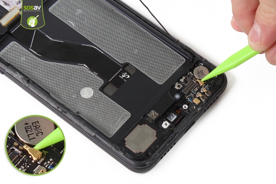

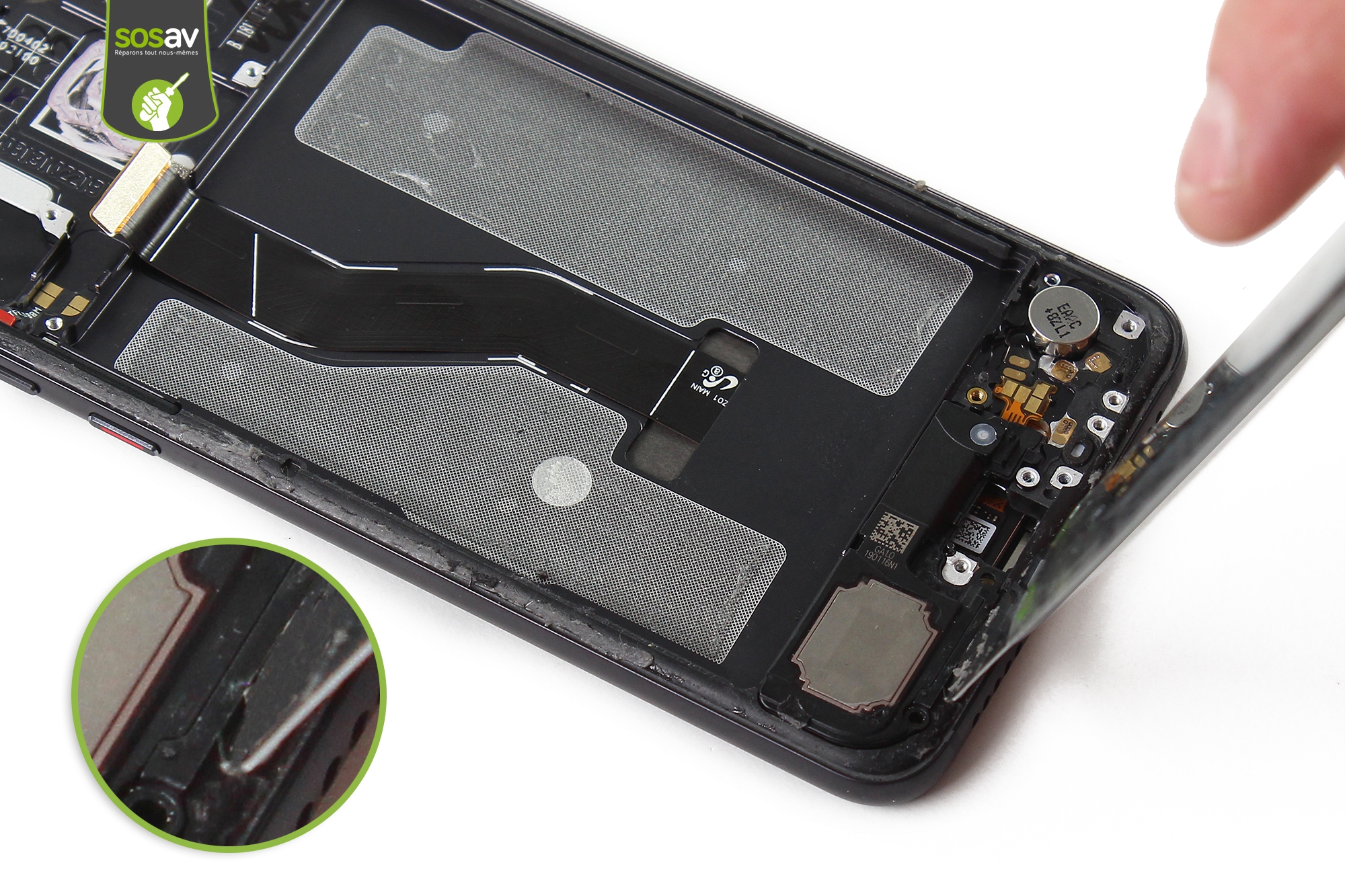

Pour terminer, munissez-vous du tournevis plat afin de sortir le vibreur de son emplacement.
Etape 40
Votre écran Huawei P20 Pro est entièrement démonté.En cas de problème d'affichage, de défauts tactile ou d'écran cassé, remplacez-le par un écran neuf avant de perdre patience :)
