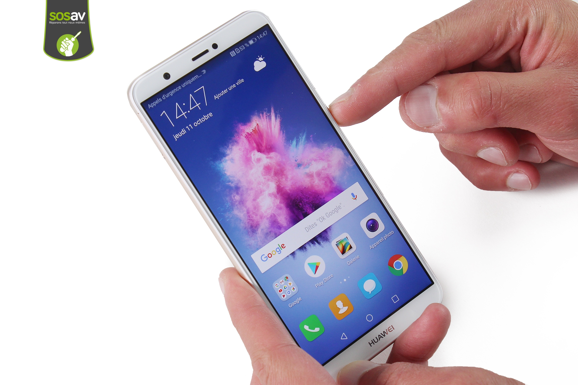

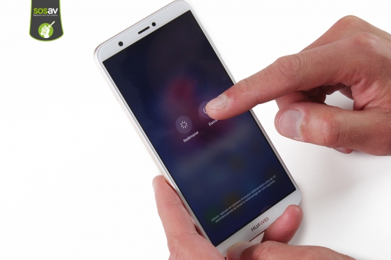

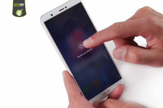

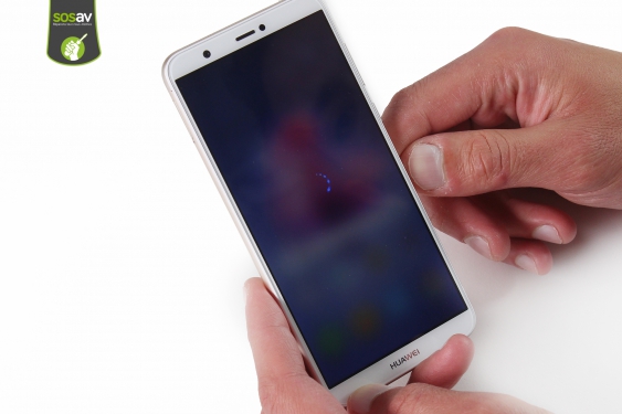

Avant de procéder au changement de votre écran Huawei P-Smart il est nécessaire pour des raisons évidentes de sécurité de l'éteindre.Pour ceci, appuyez sur le bouton d'allumage durant quelques secondes puis confirmez l'extinction par "Éteindre".

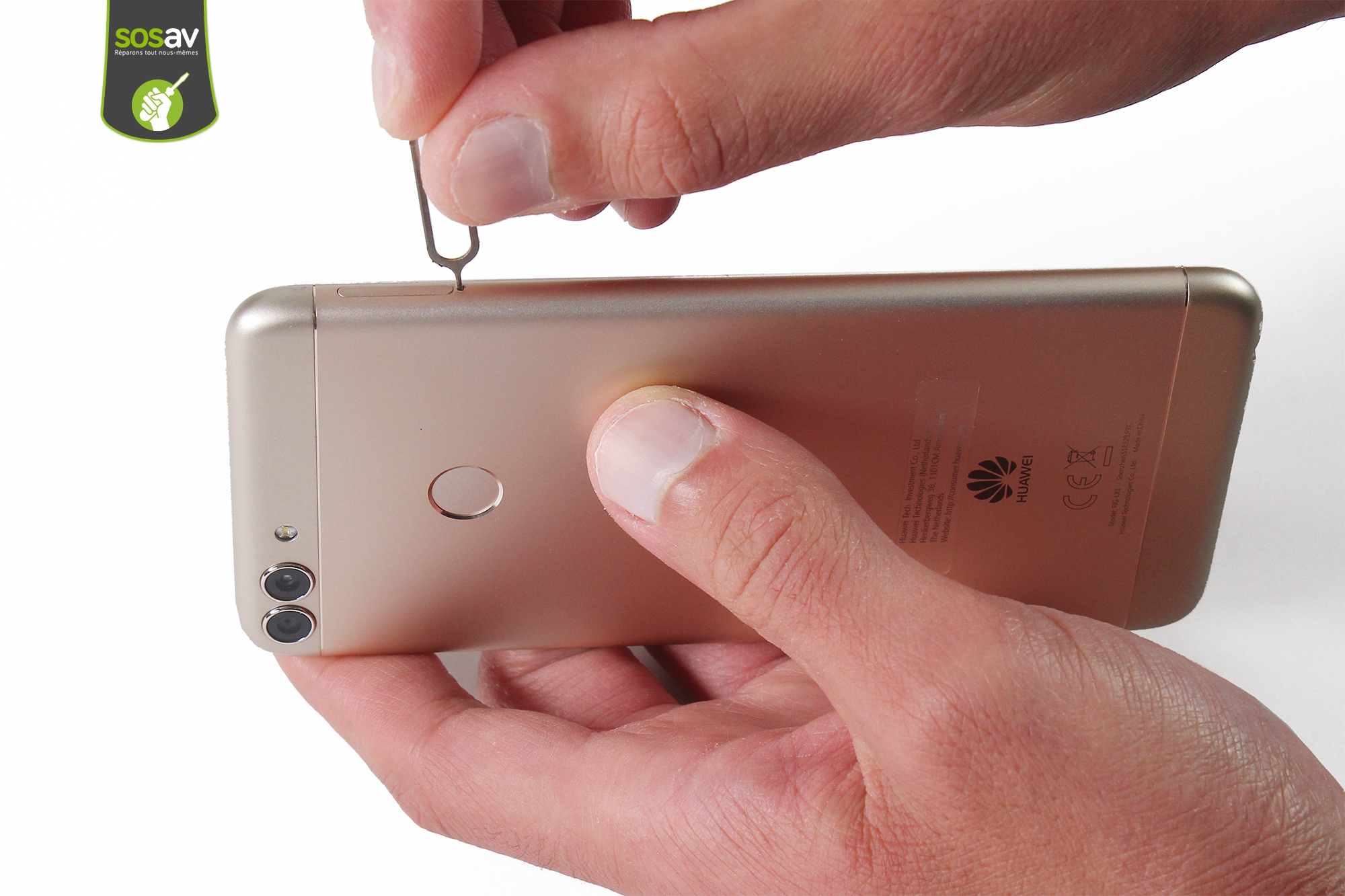

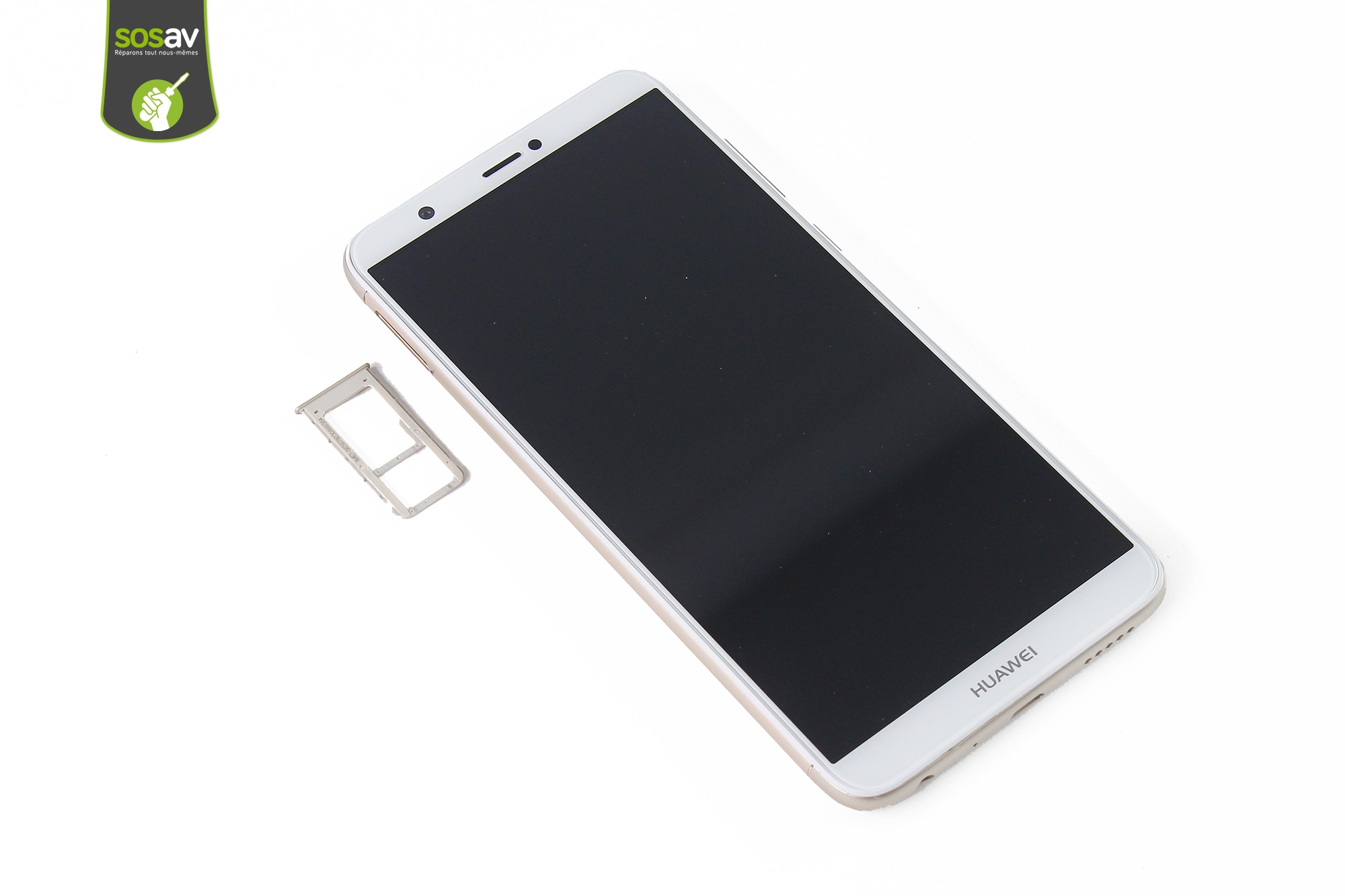

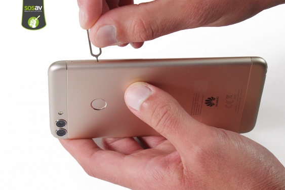

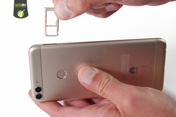

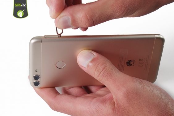

Insérez l'outil d'extraction du tiroir de la carte SIM/SD dans le trou d'éjection.Saisissez le tiroir puis procédez à son retrait.
Le tiroir SIM/SD de votre Huawei P Smart est maintenant retiré.

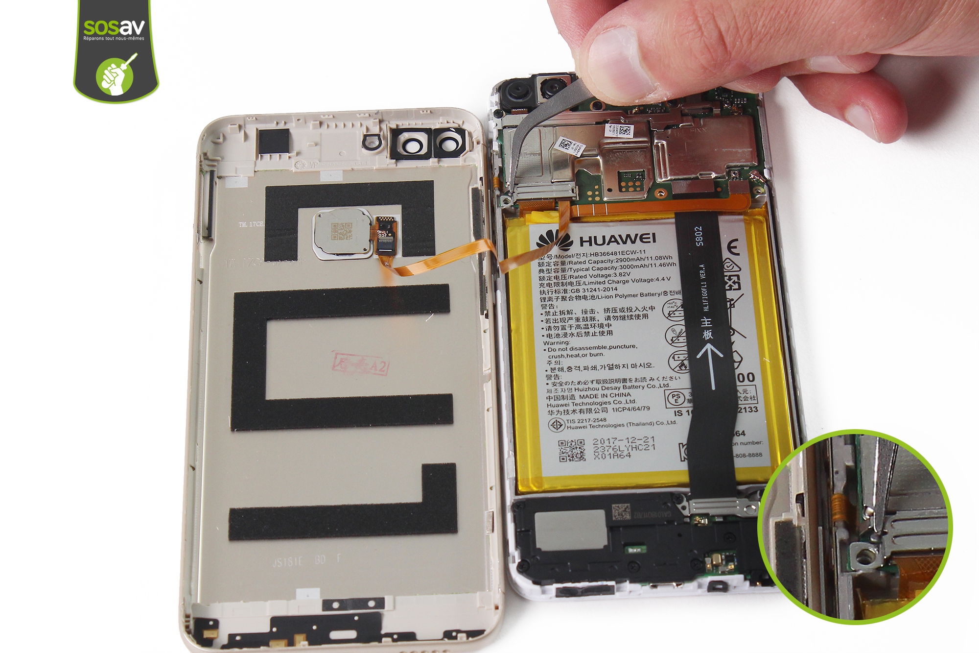

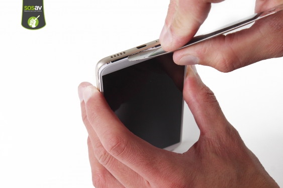

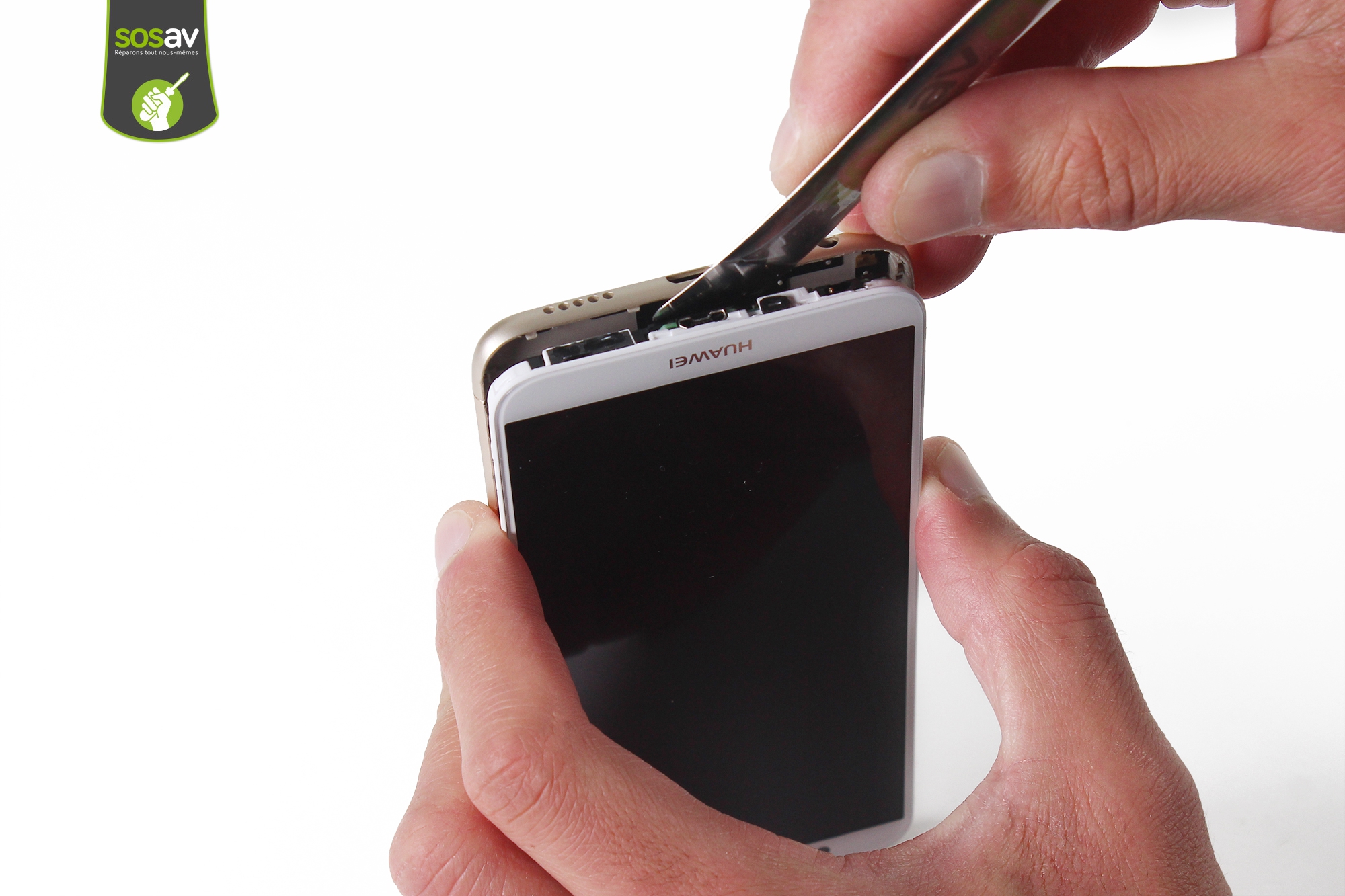

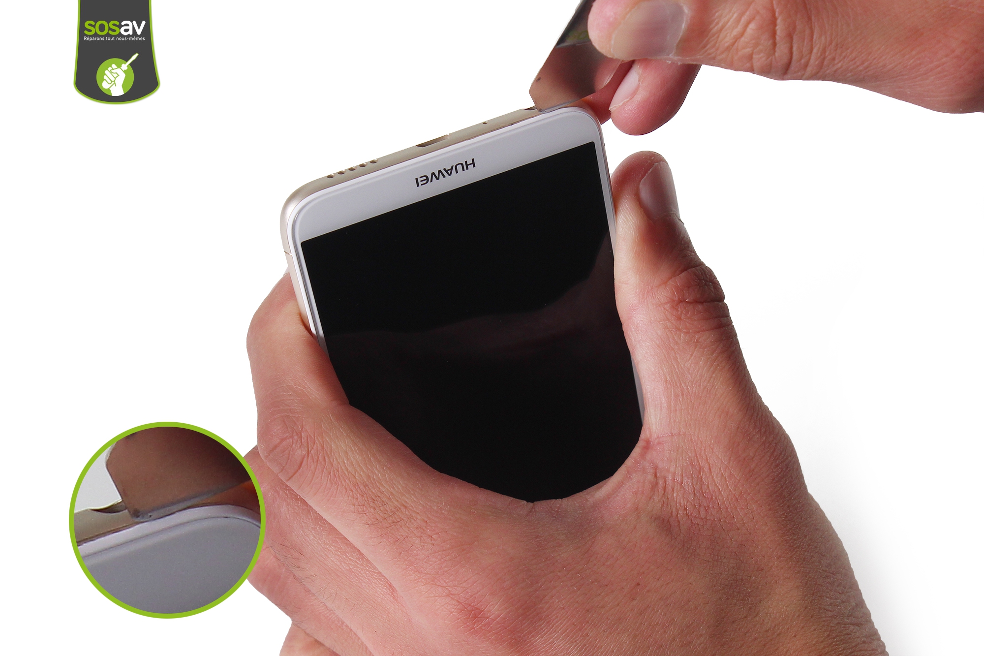

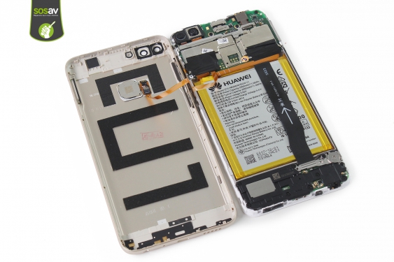

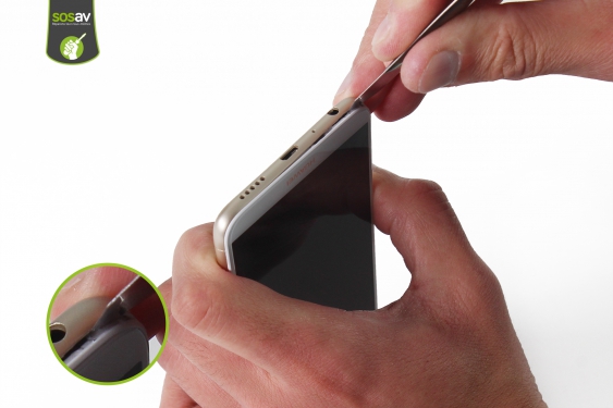

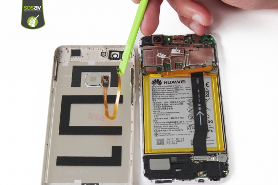

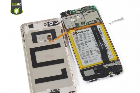

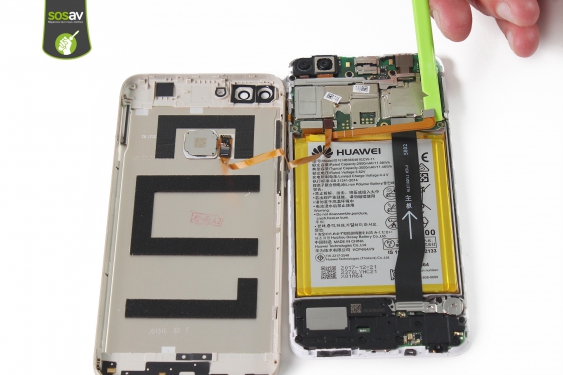

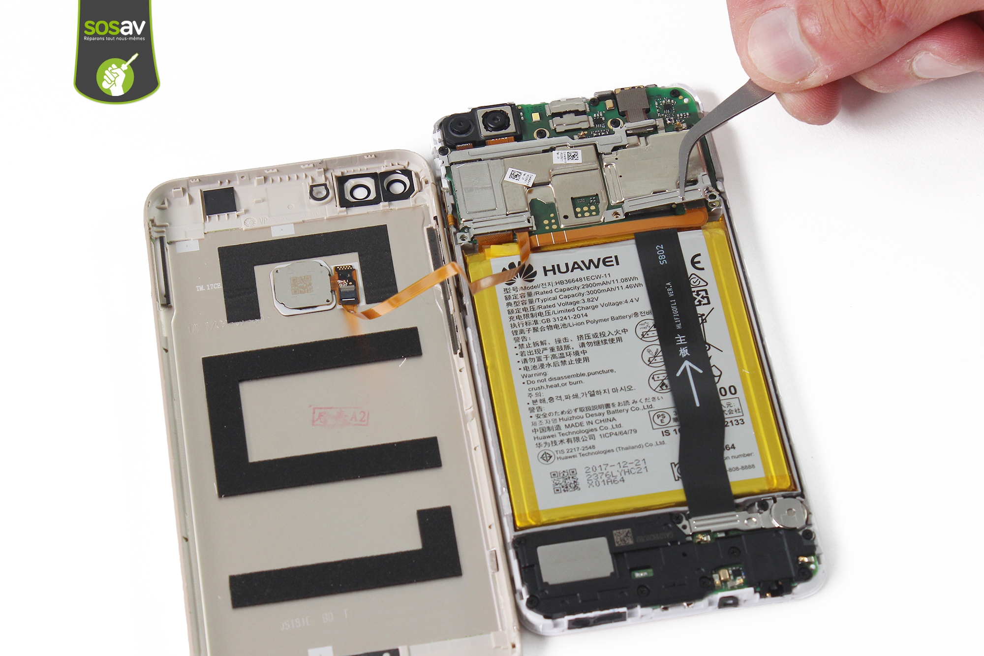

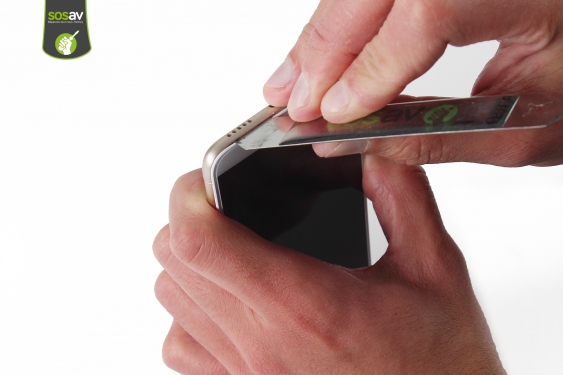

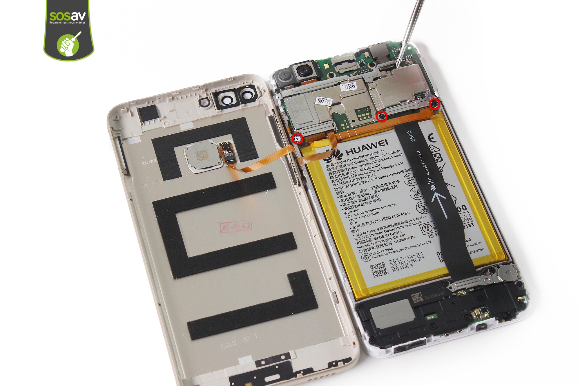

Insérez ensuite la spatule iSesamo dans l'interstice inférieure gauche de la coque arrière.Puis faites délicatement levier vers le bas afin de déclipser la coque du reste du téléphone.
Répétez l'opération du côté droit.

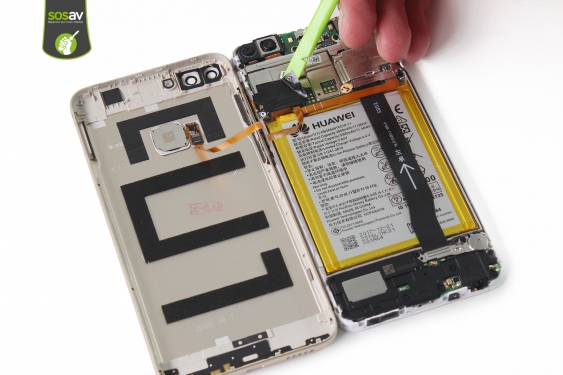

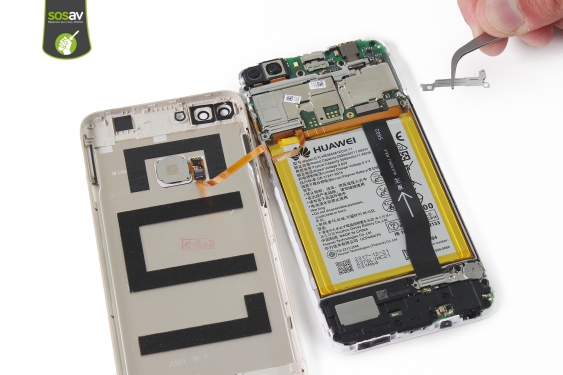

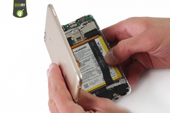

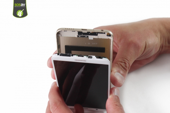

Saisissez la coque et procédez à son retrait partiel.
La coque est encore reliée au téléphone par une nappe, ne la retirez pas totalement !

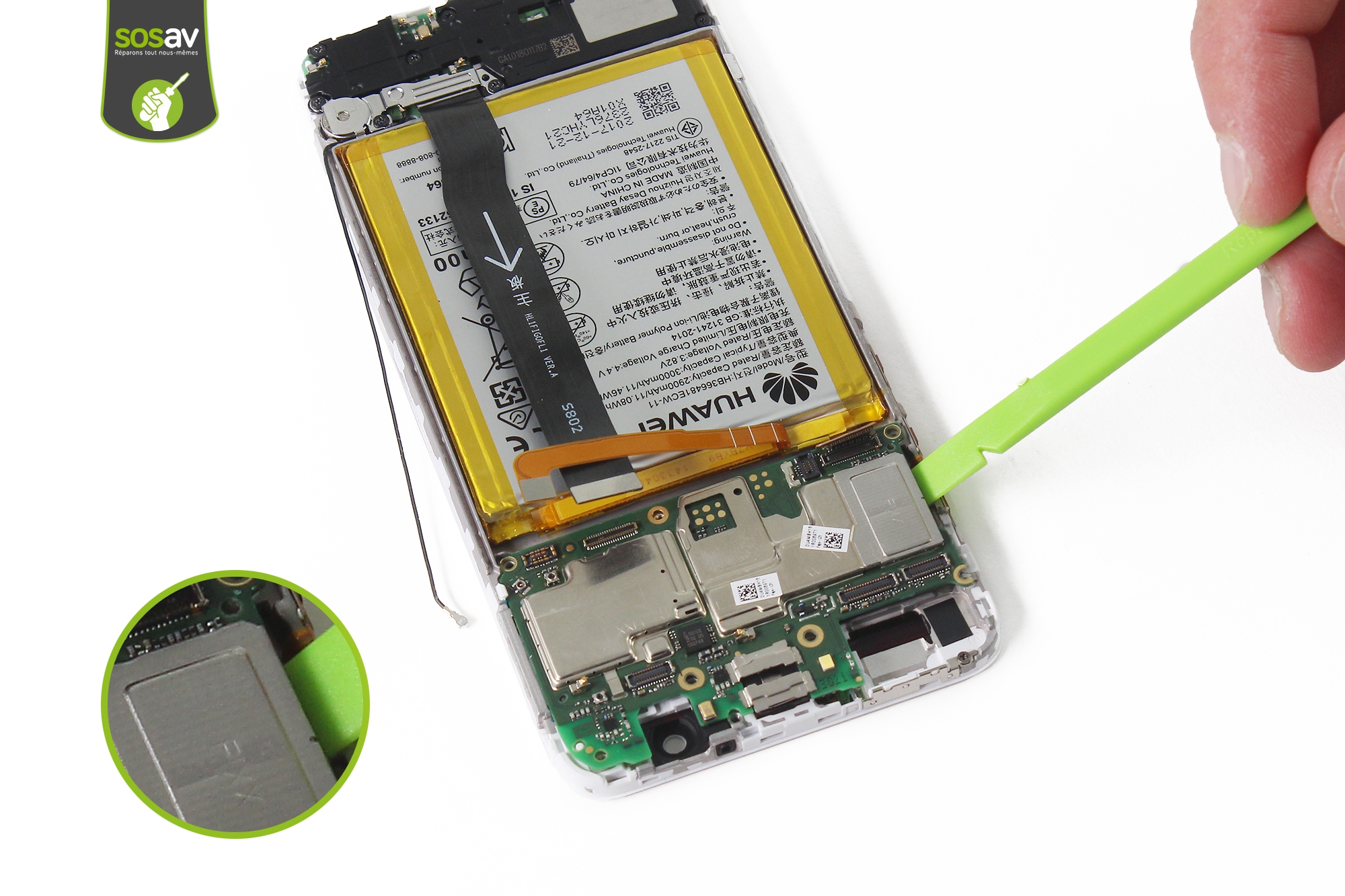

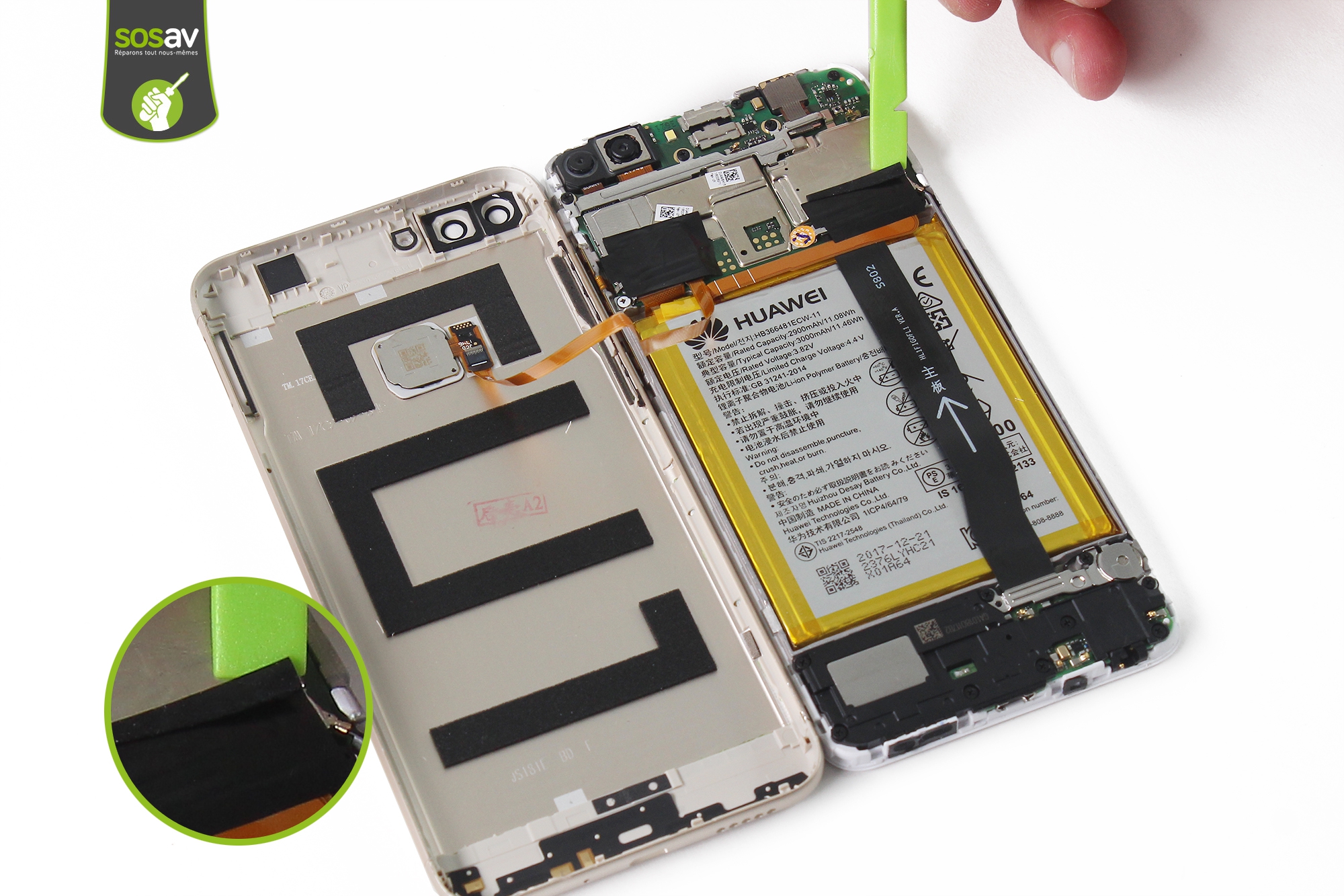

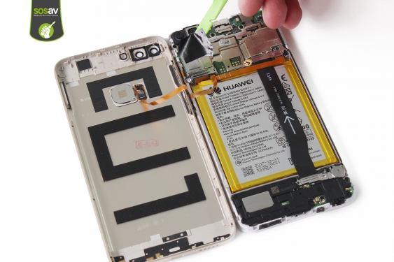

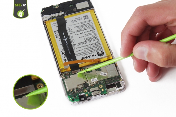

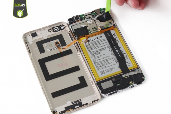

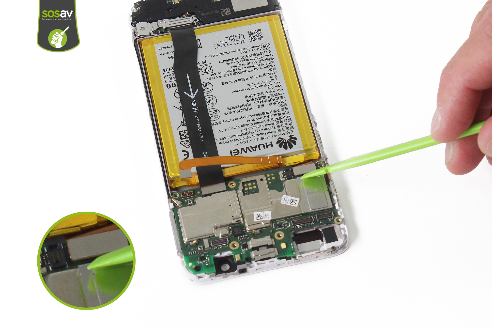

Utilisez la spatule en nylon pour décoller les adhésifs noirs apposés sur la carte mère.

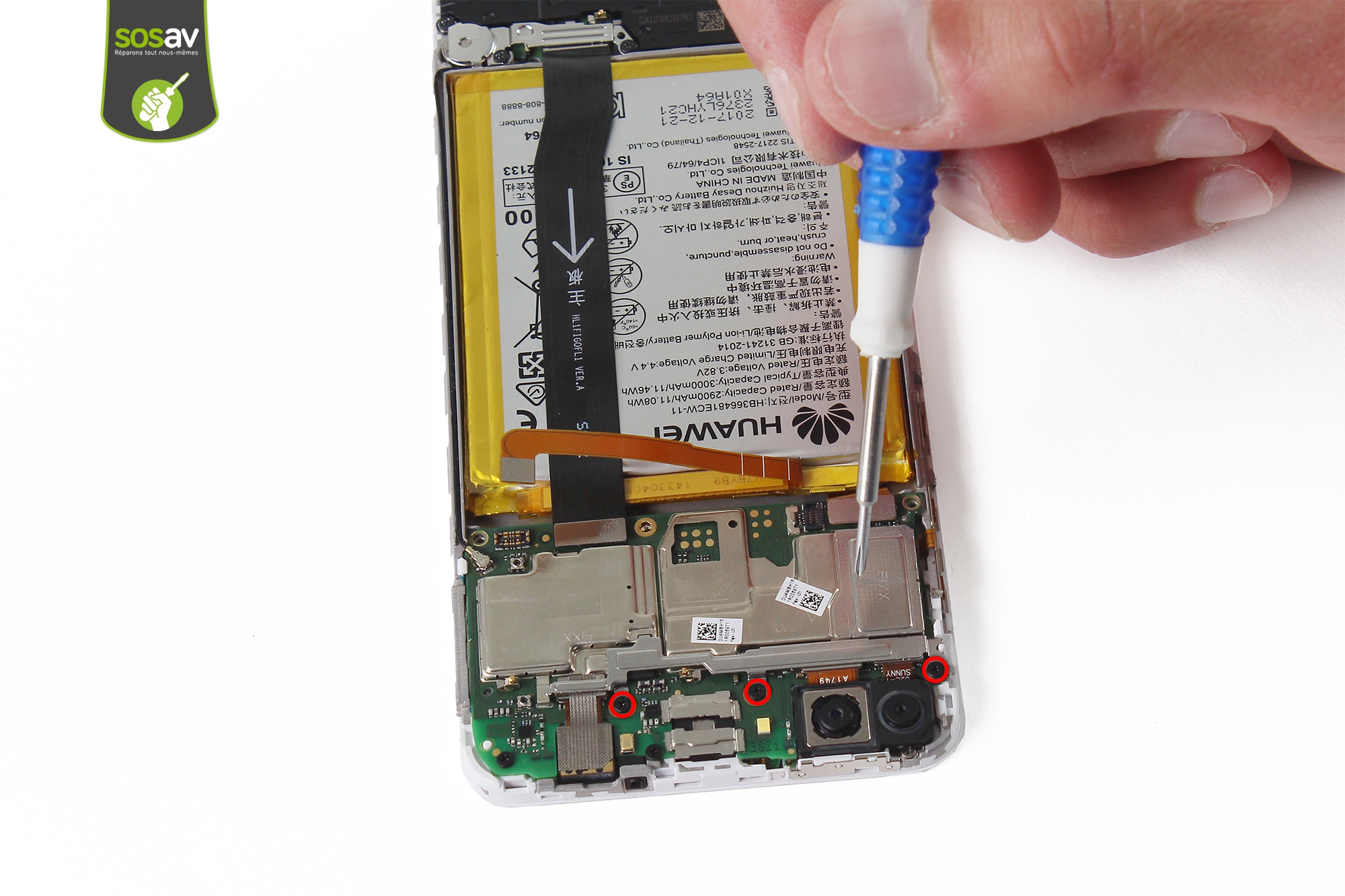

Dévissez les trois vis cruciformes entourées en rouge.

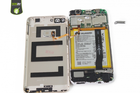

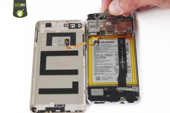

Saisissez l'élément métallique droit avec la pince et retirez-le.
Faites de même pour l'élément métallique de gauche.

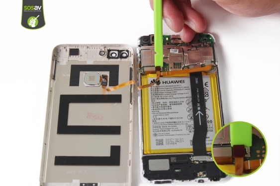

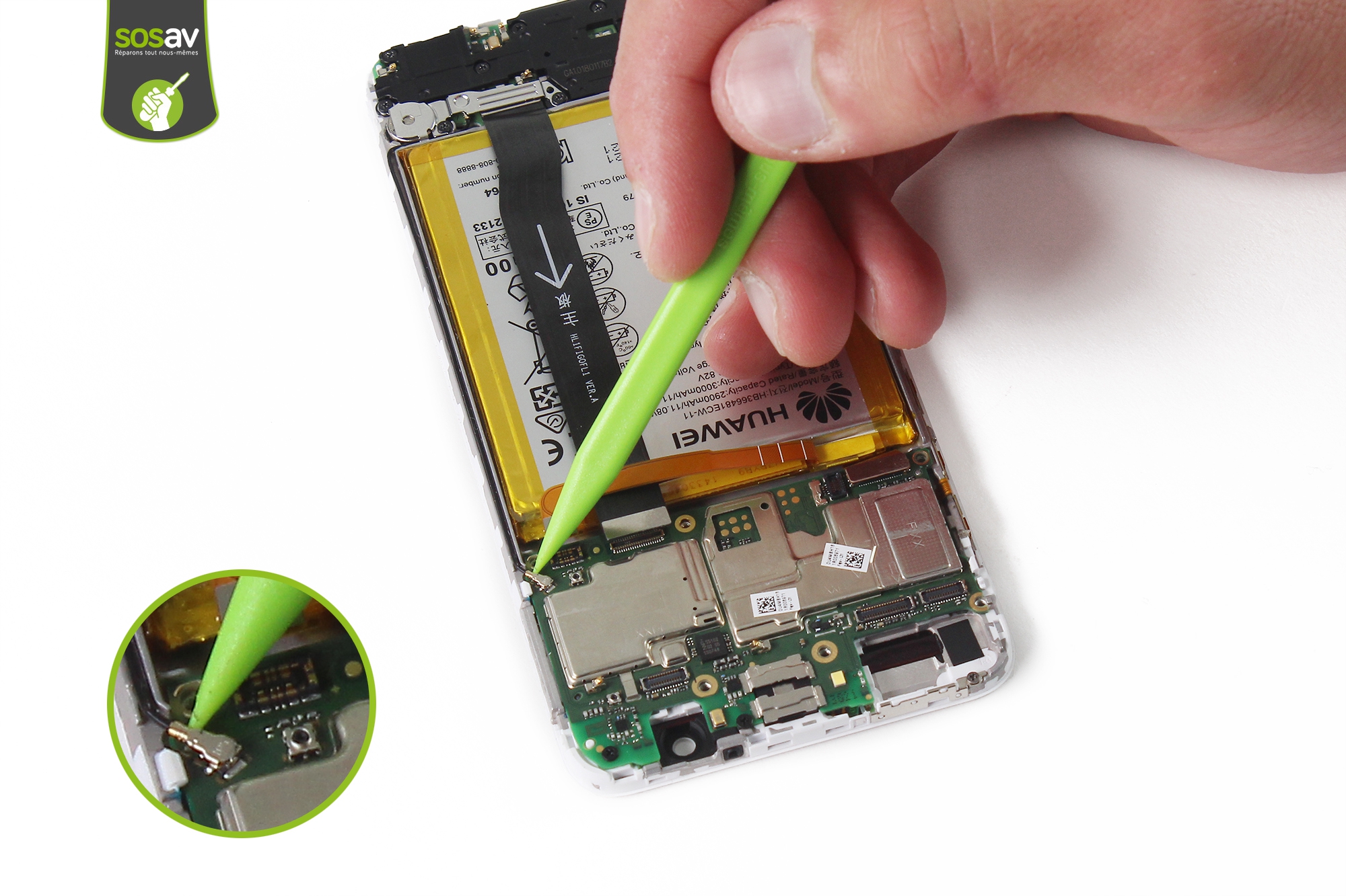

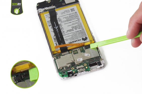

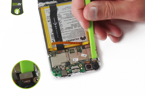

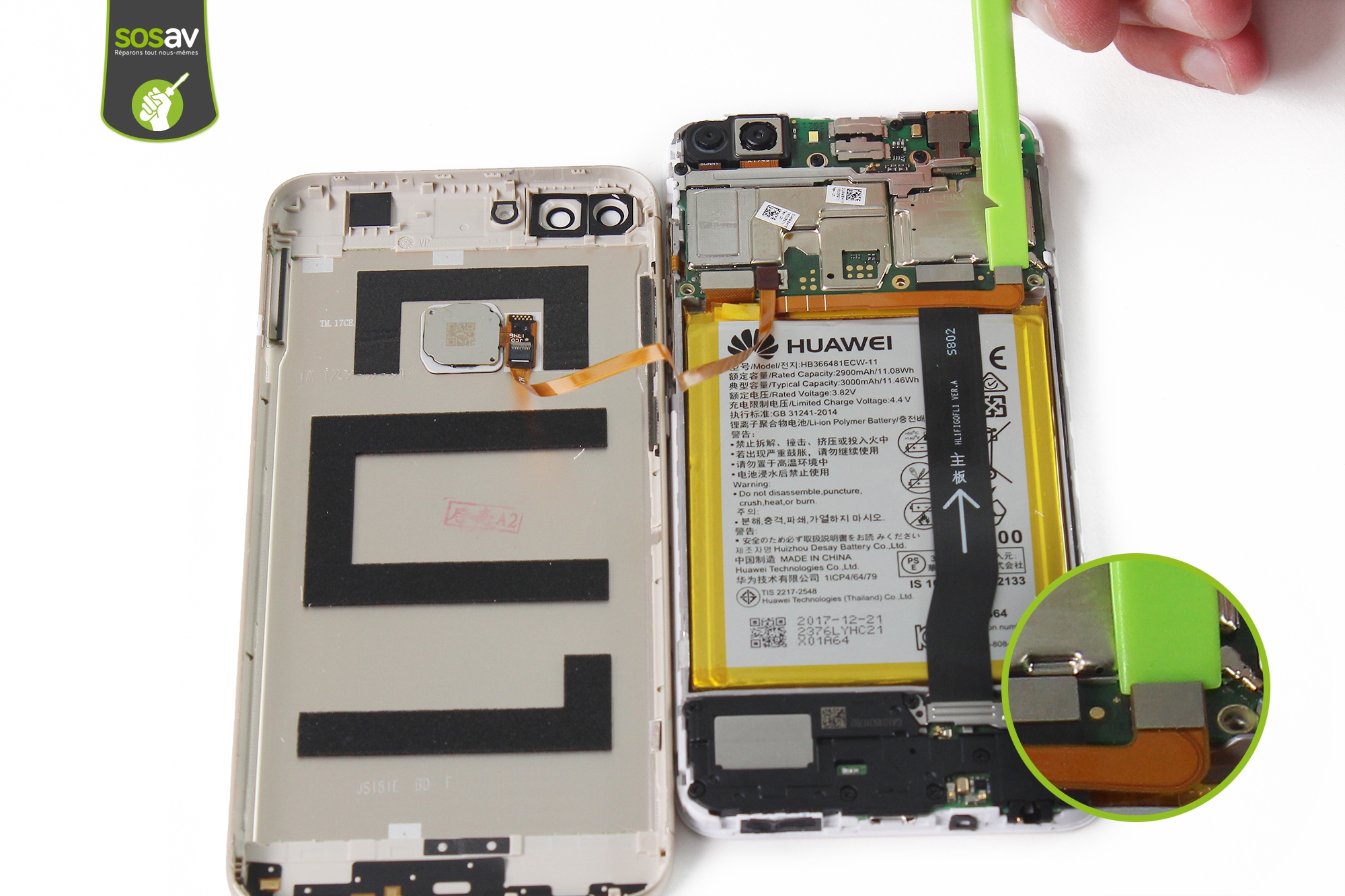

Déconnectez la batterie puis le capteur d'empreintes avec la spatule en nylon.
Dévissez les trois vis entourées en rouge.

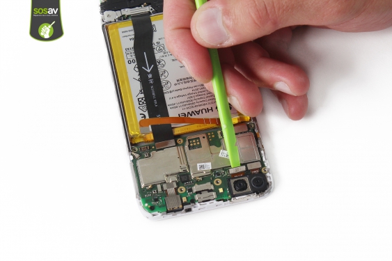

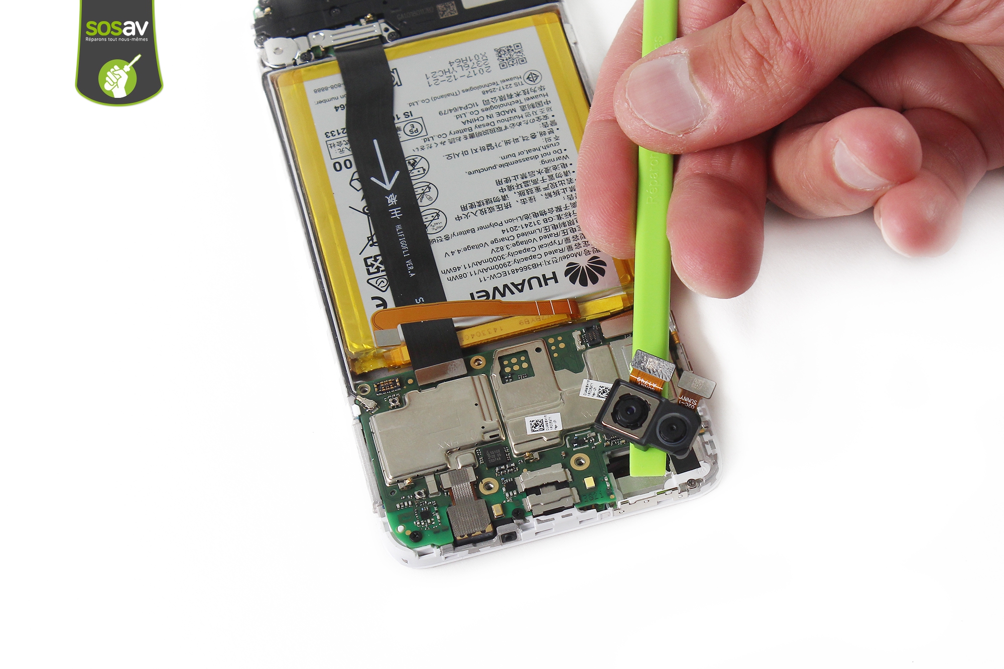

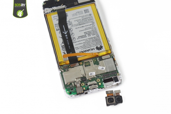

Déconnectez les deux connecteurs de la caméra arrière à l'aide de la spatule en nylon.
Procédez au retrait de la caméra arrière.La caméra arrière de votre Huawei P Smart est désormais démontée.

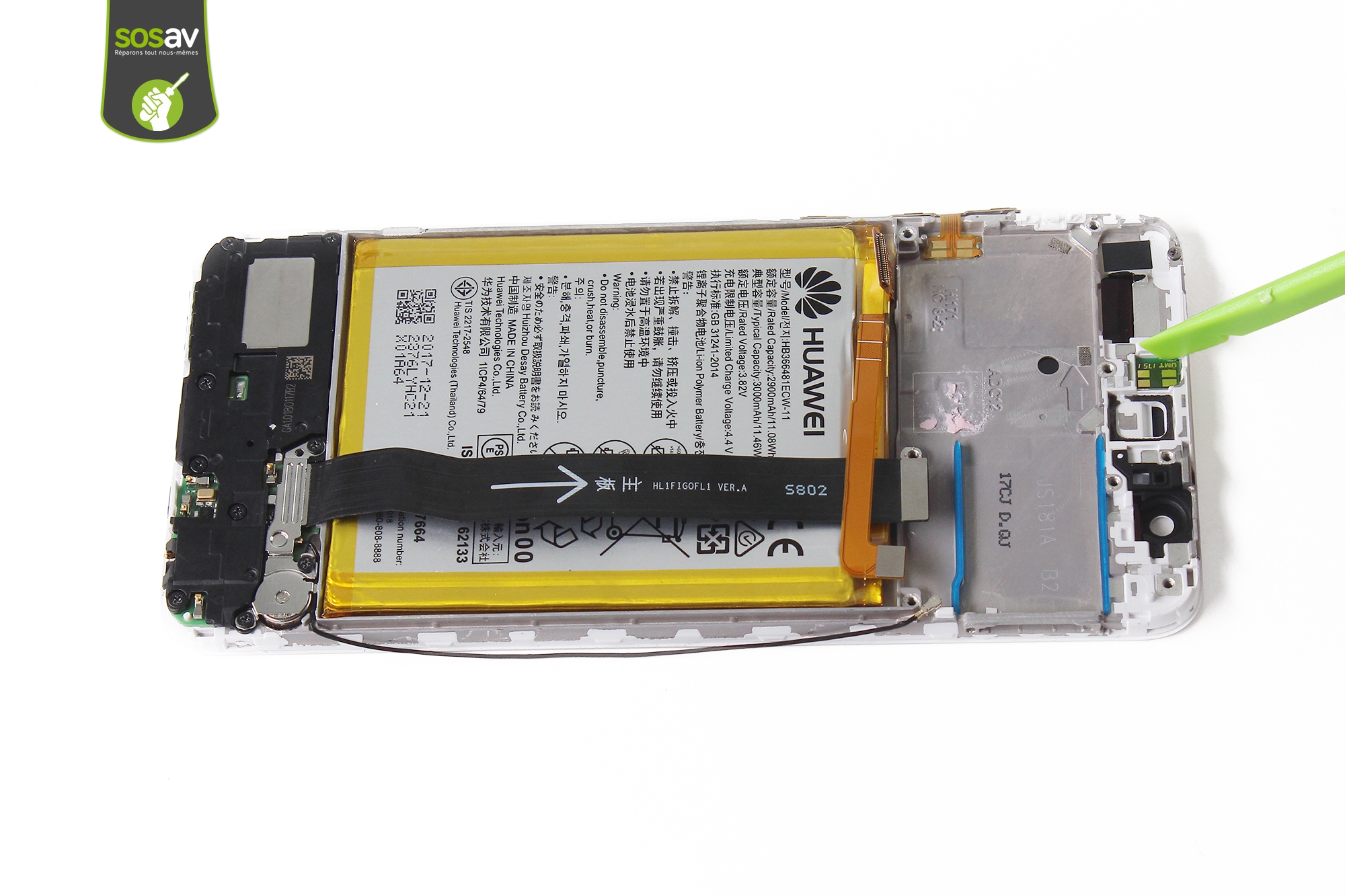

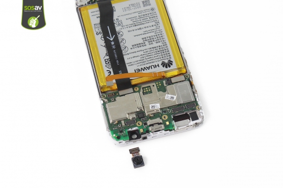

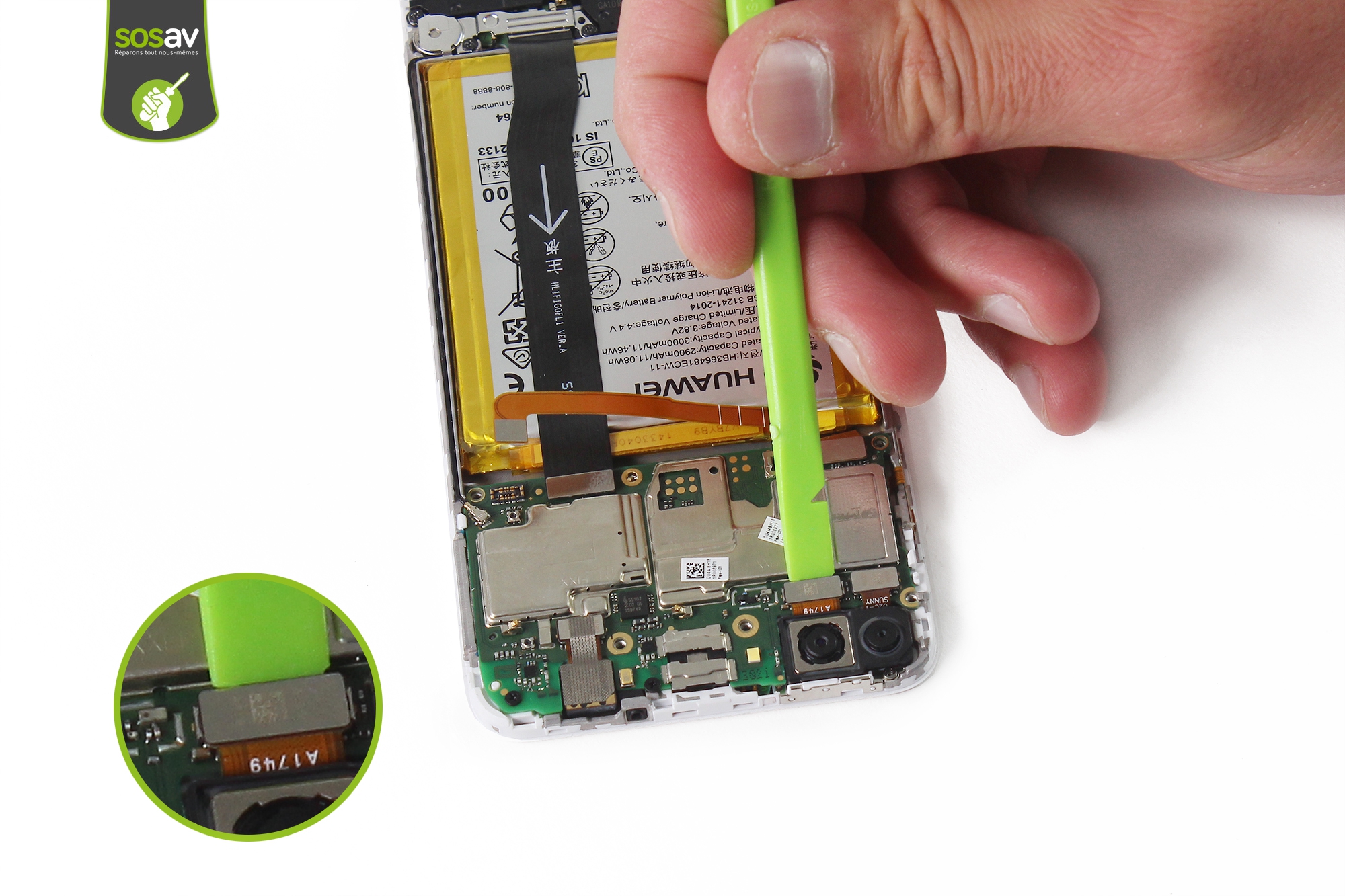

Déconnectez la caméra avant à l'aide de la spatule en nylon.Procédez à son retrait.

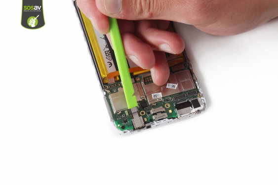

Déconnectez la nappe écran LCD côté carte mère à l'aide de la spatule en nylon.Déconnectez ensuite la nappe du connecteur de charge.
Déclipsez ensuite le câble d'interconnexion côté carte mère, toujours avec la spatule en nylon.

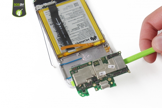

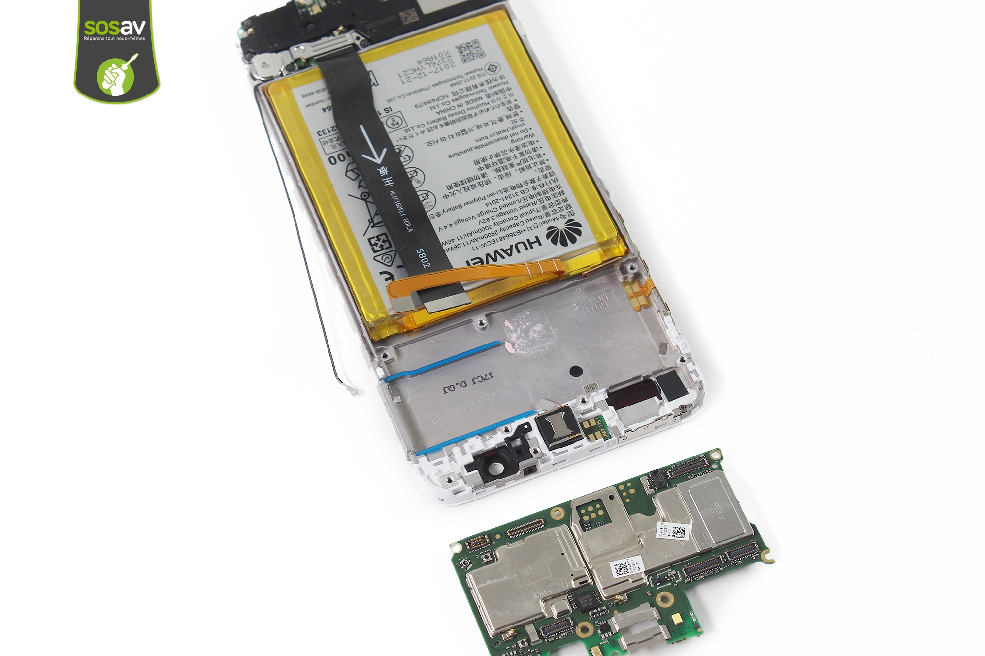

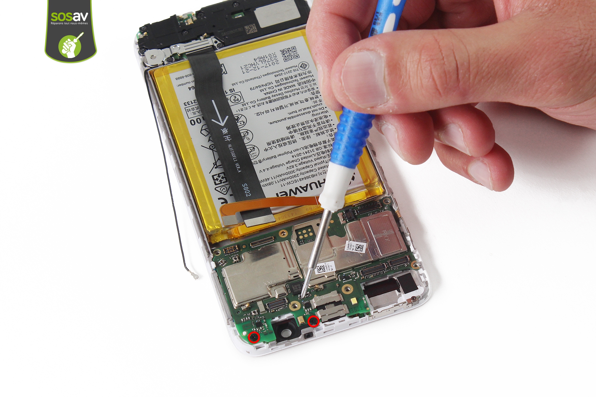

Dévissez les deux vis entourées en rouge maintenant la carte mère.

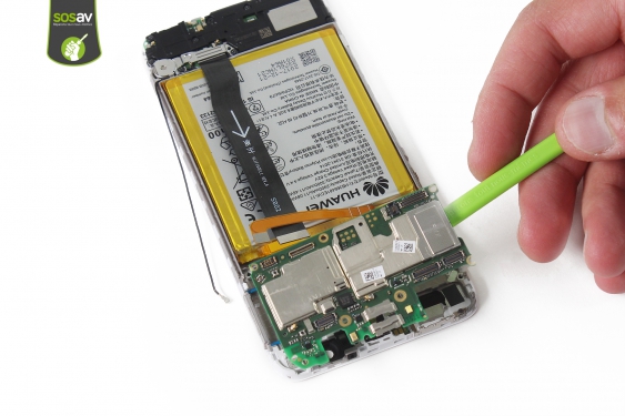

Délogez la carte mère grâce à la spatule en nylon et procédez à son retrait.
La carte mère de votre Huawei P Smart est désormais démontée.

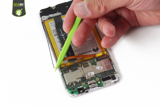

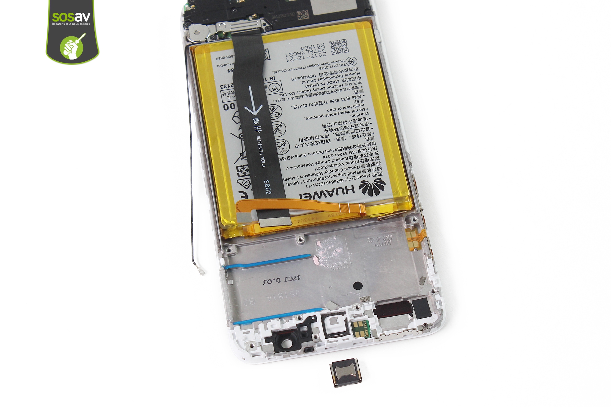

A l'aide de la spatule en nylon, décollez et retirez le haut-parleur interne.
Le haut-parleur interne de votre Huawei P Smart est désormais démonté.

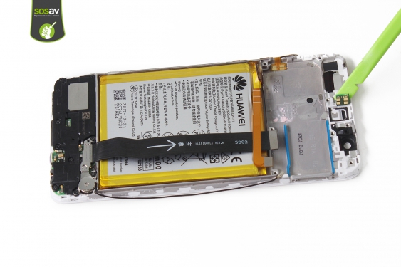

Sortez le capteur proximité et luminosité de son logement avec la spatule en nylon et procédez à son retrait.

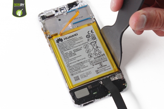

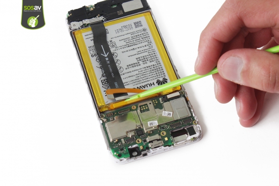

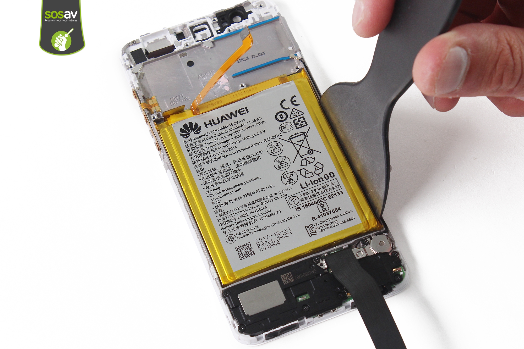

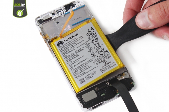

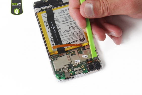

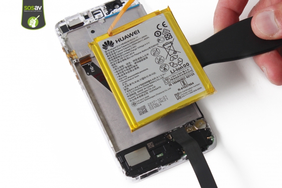

Glissez la spatule large et plate sous la batterie au niveau de la partie droite. Faites progressivement et délicatement levier pour la décoller.
La quantité de colle présente sous la batterie est importante et la force d'adhésion est puissante ! L'opération peut nécessiter un certain temps.
Ne pliez pas ou ne percez pas la batterie durant l'opération

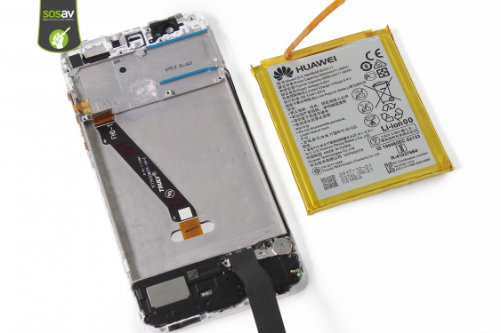

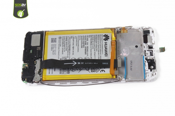

Une fois décollée, saisissez la batterie puis procédez à son retrait.
Etape 24

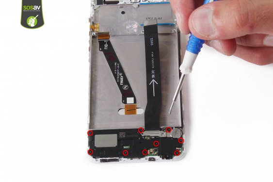

Dévissez les 9 vis entourées en rouge avec le tournevis cruciforme.
Etape 25

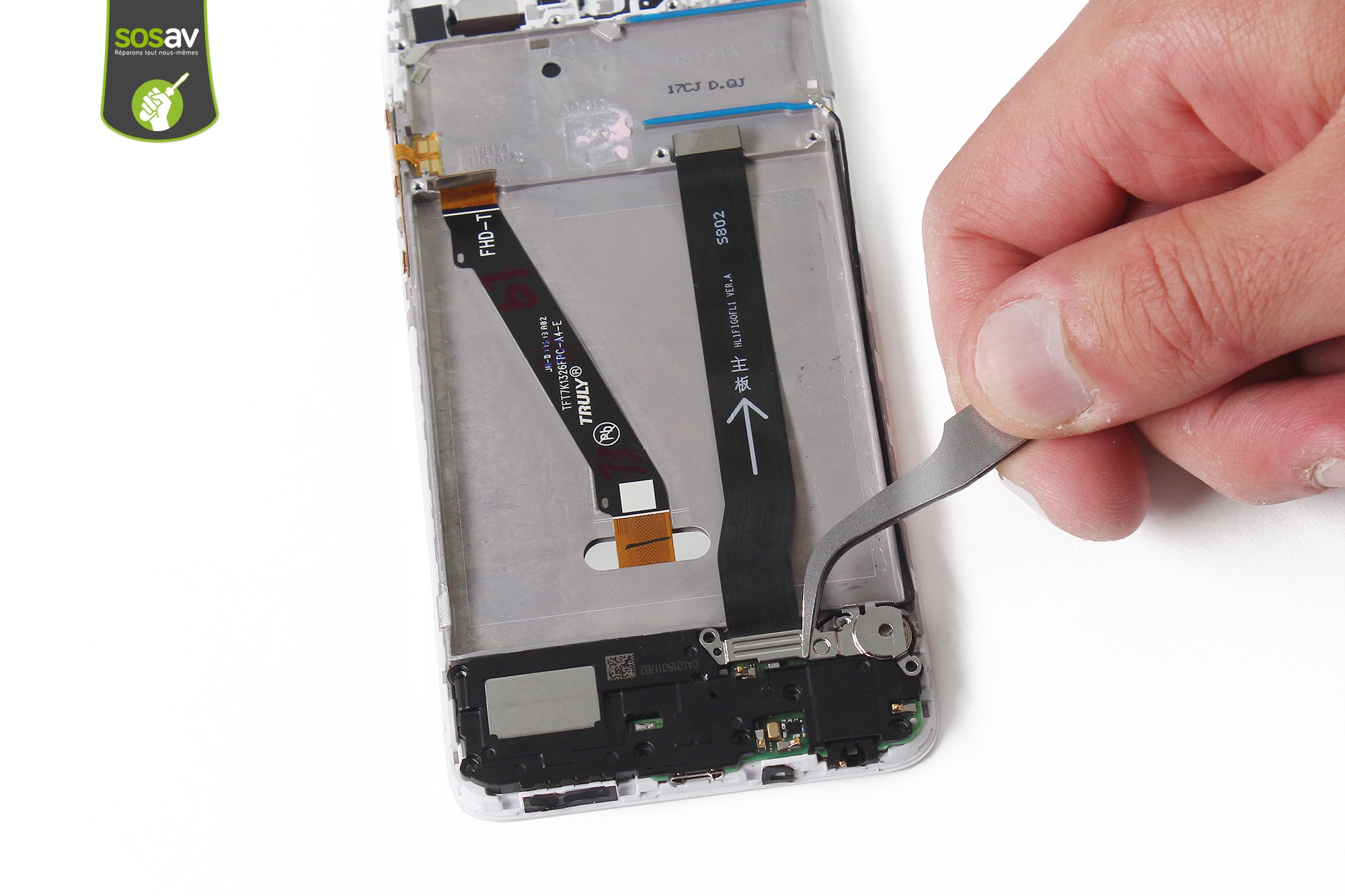

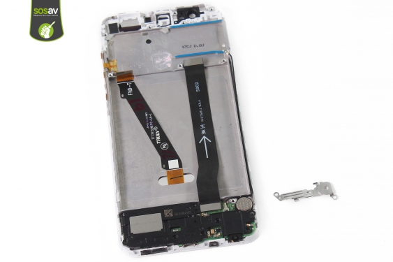

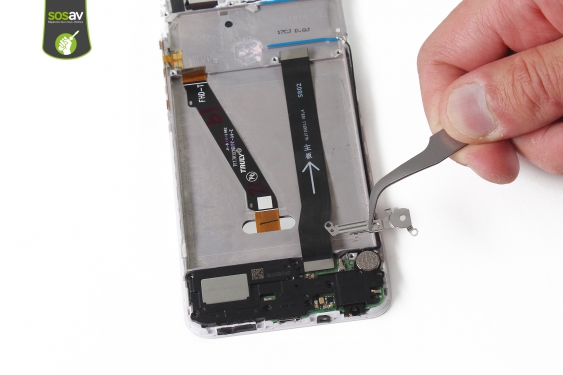

Saisissez l'élément métallique inférieur et procédez à son retrait avec la pince.
Etape 26

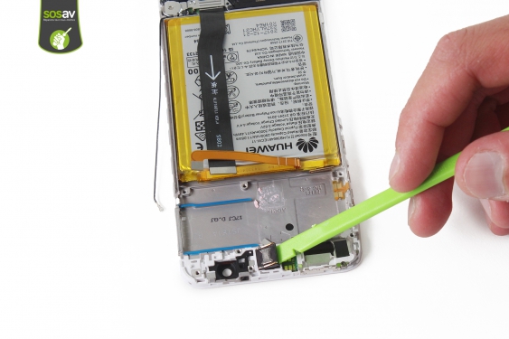

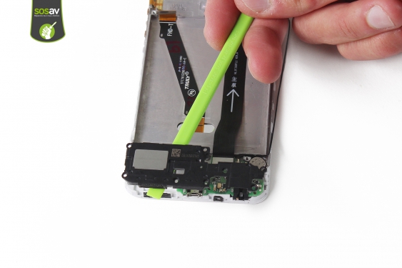

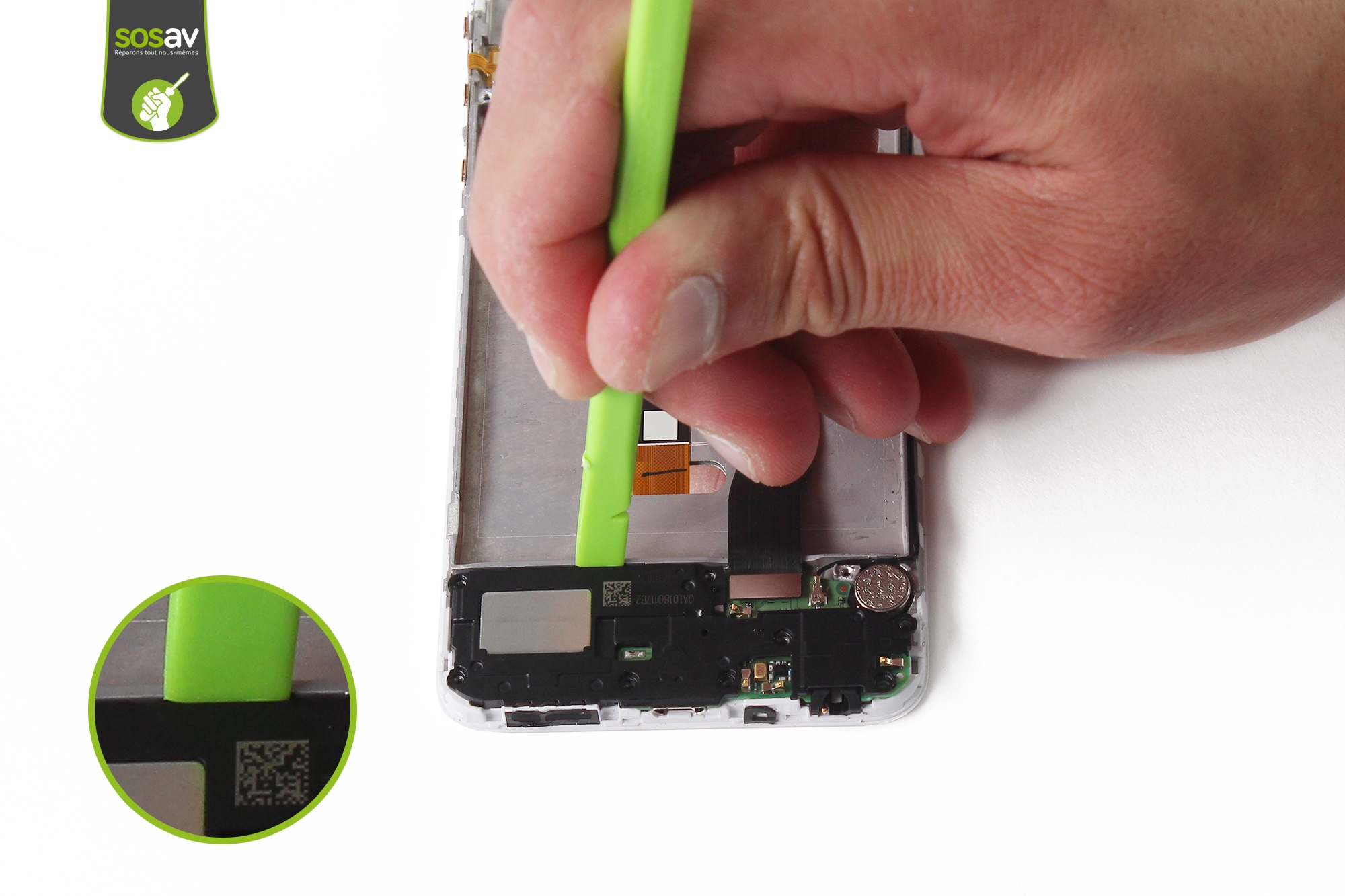

Déclipsez le bloc haut-parleur externe avec la spatule en nylon et retirez-le.
Etape 27

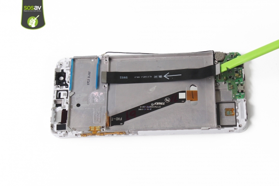

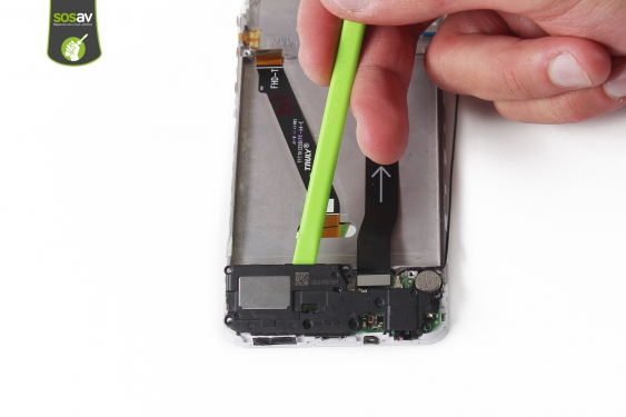

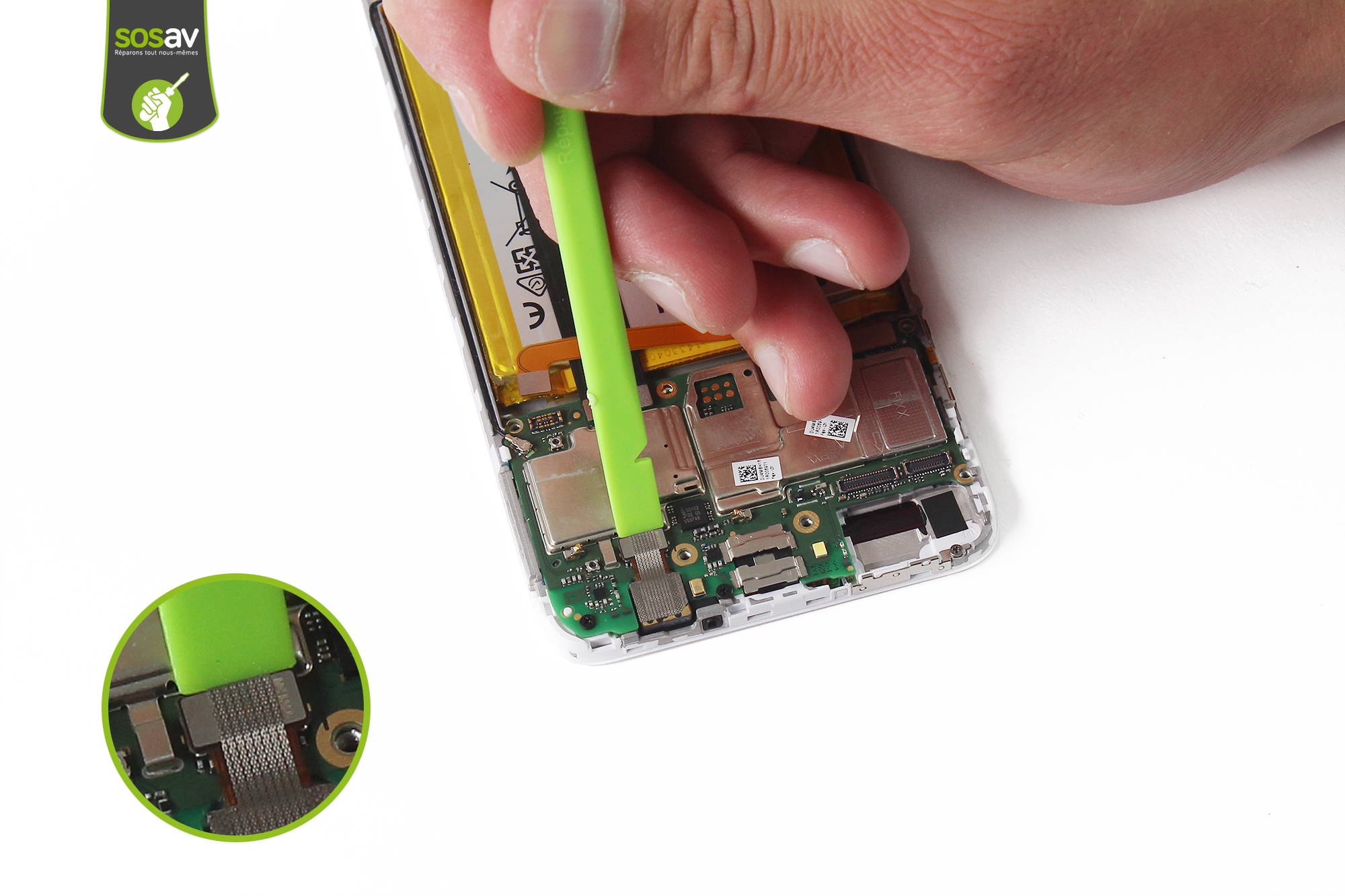

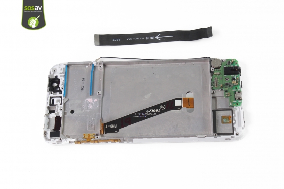

Déconnectez le câble d'interconnexion avec la spatule en nylon.Procédez à son retrait.
Etape 28

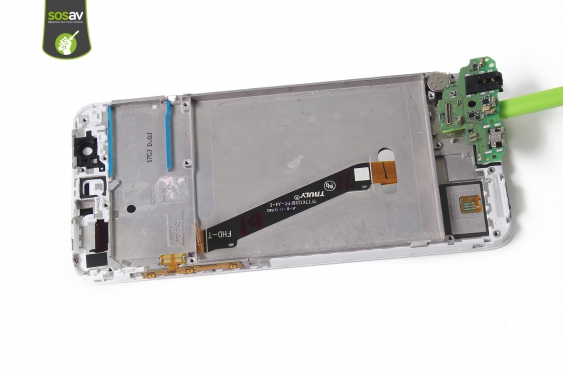

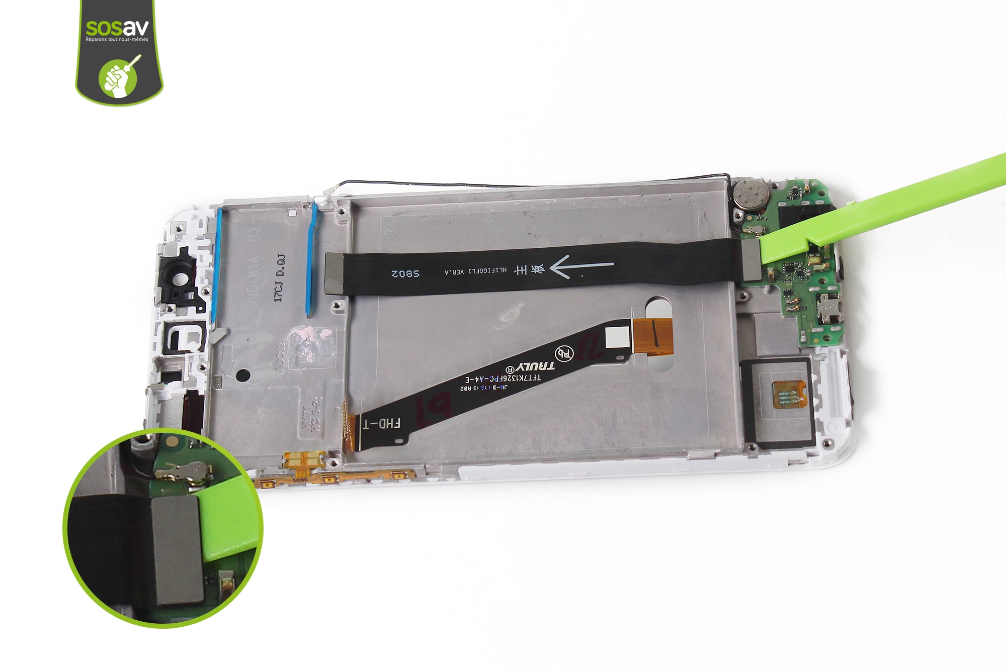

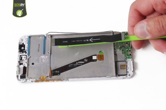

Déconnectez et ôtez ensuite le câble d'interconnexion avec la spatule en nylon.
Etape 29

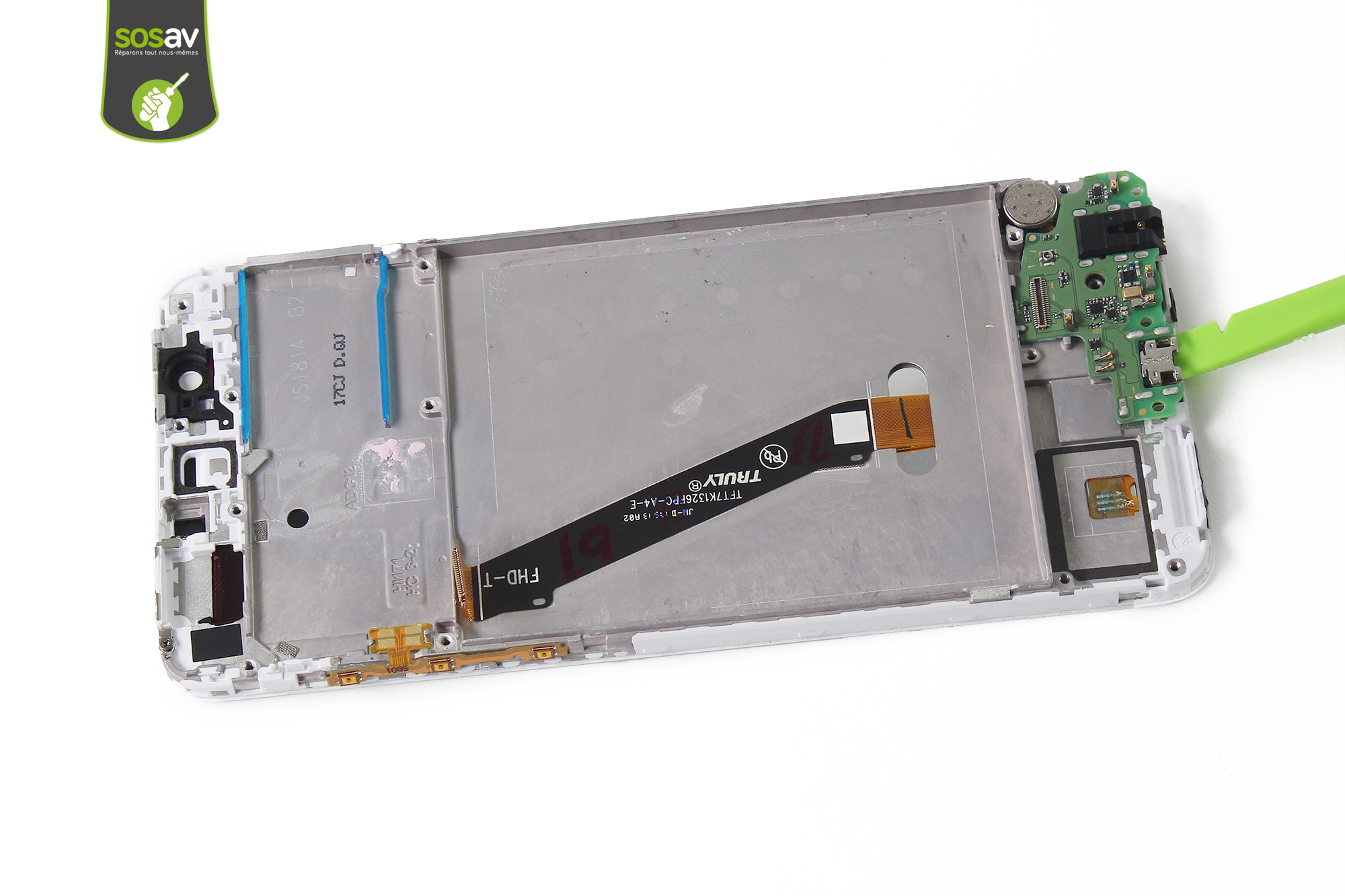

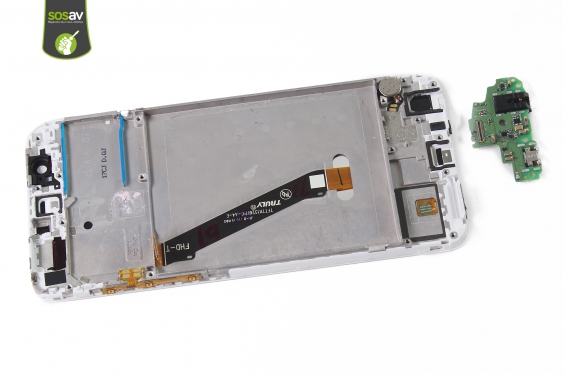

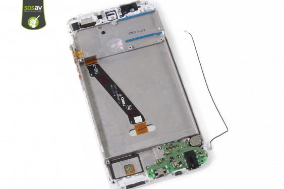

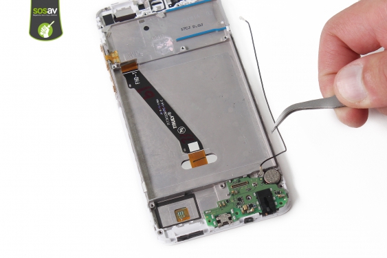

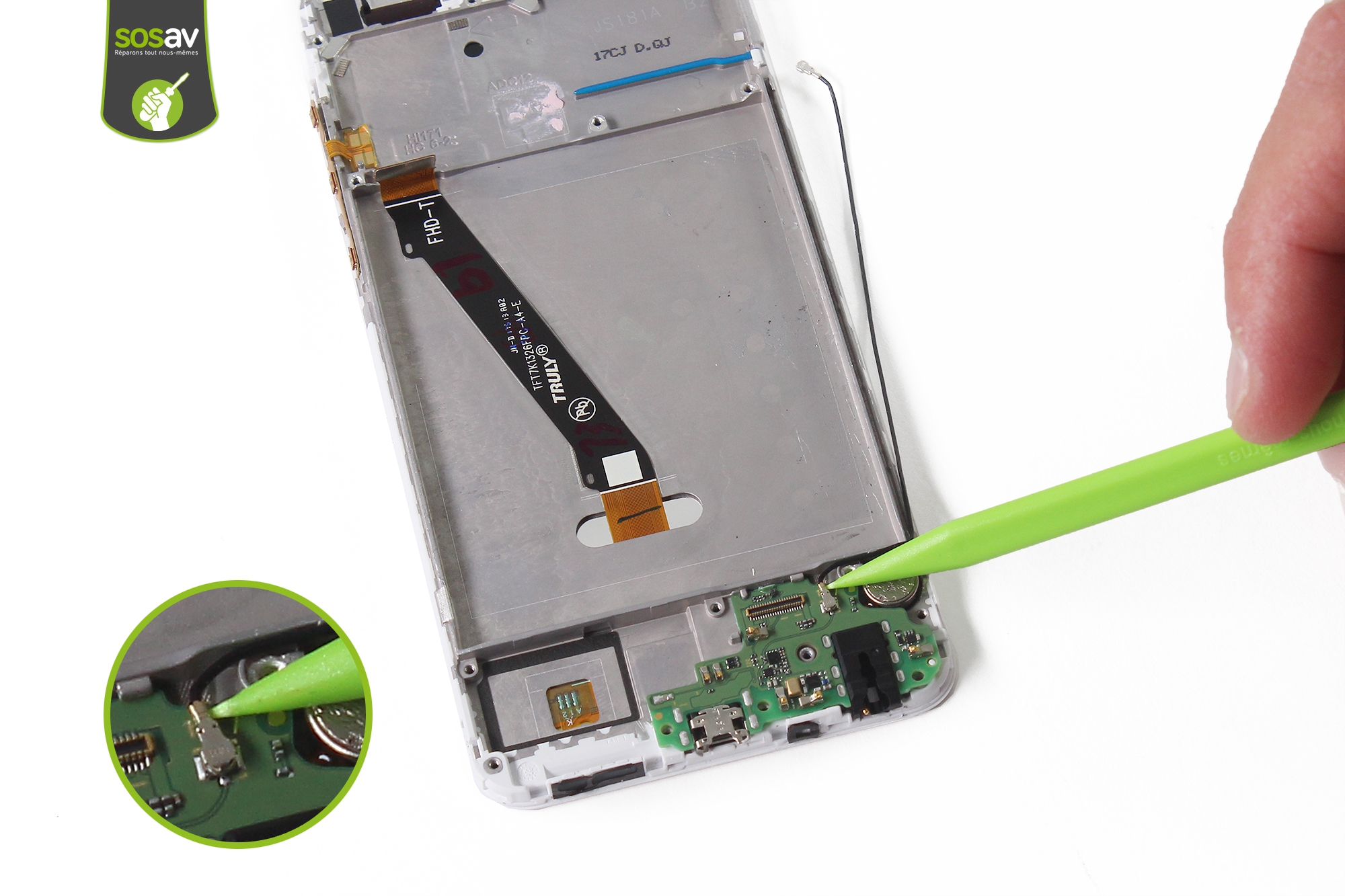

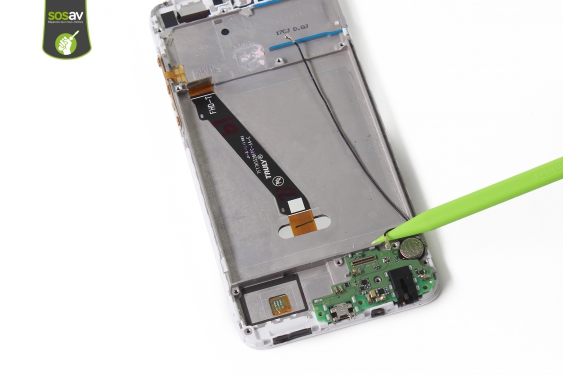

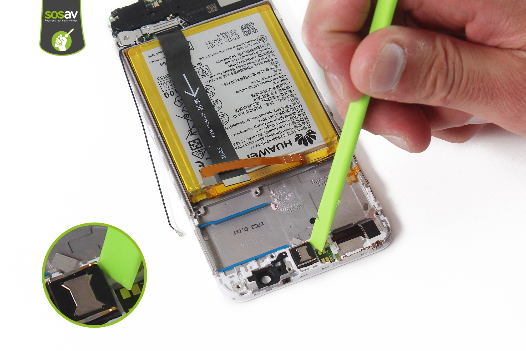

Déclipsez le connecteur de charge avec la spatule en nylon et procédez à son retrait.
Etape 30

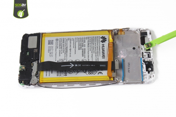

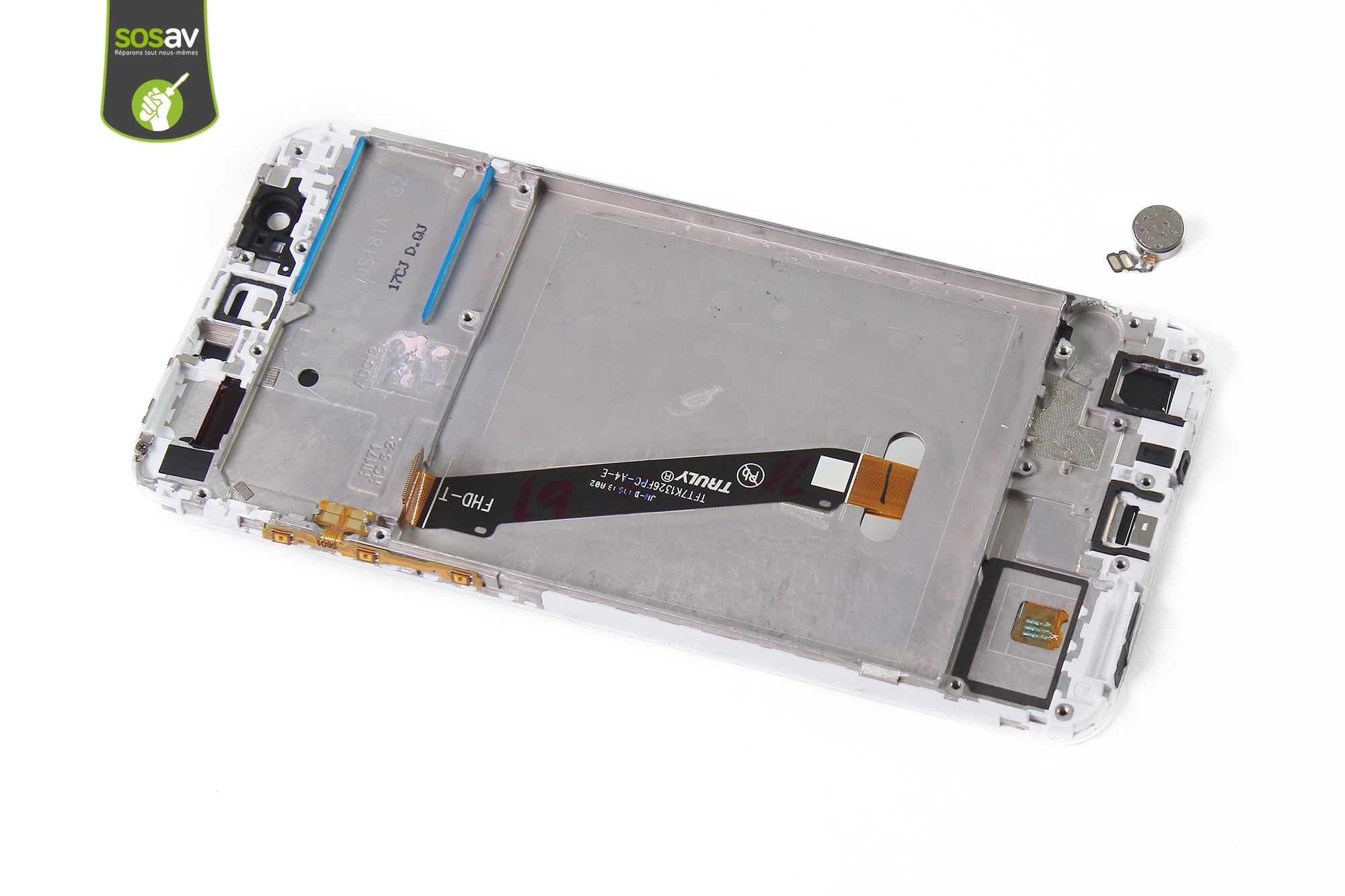

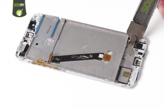

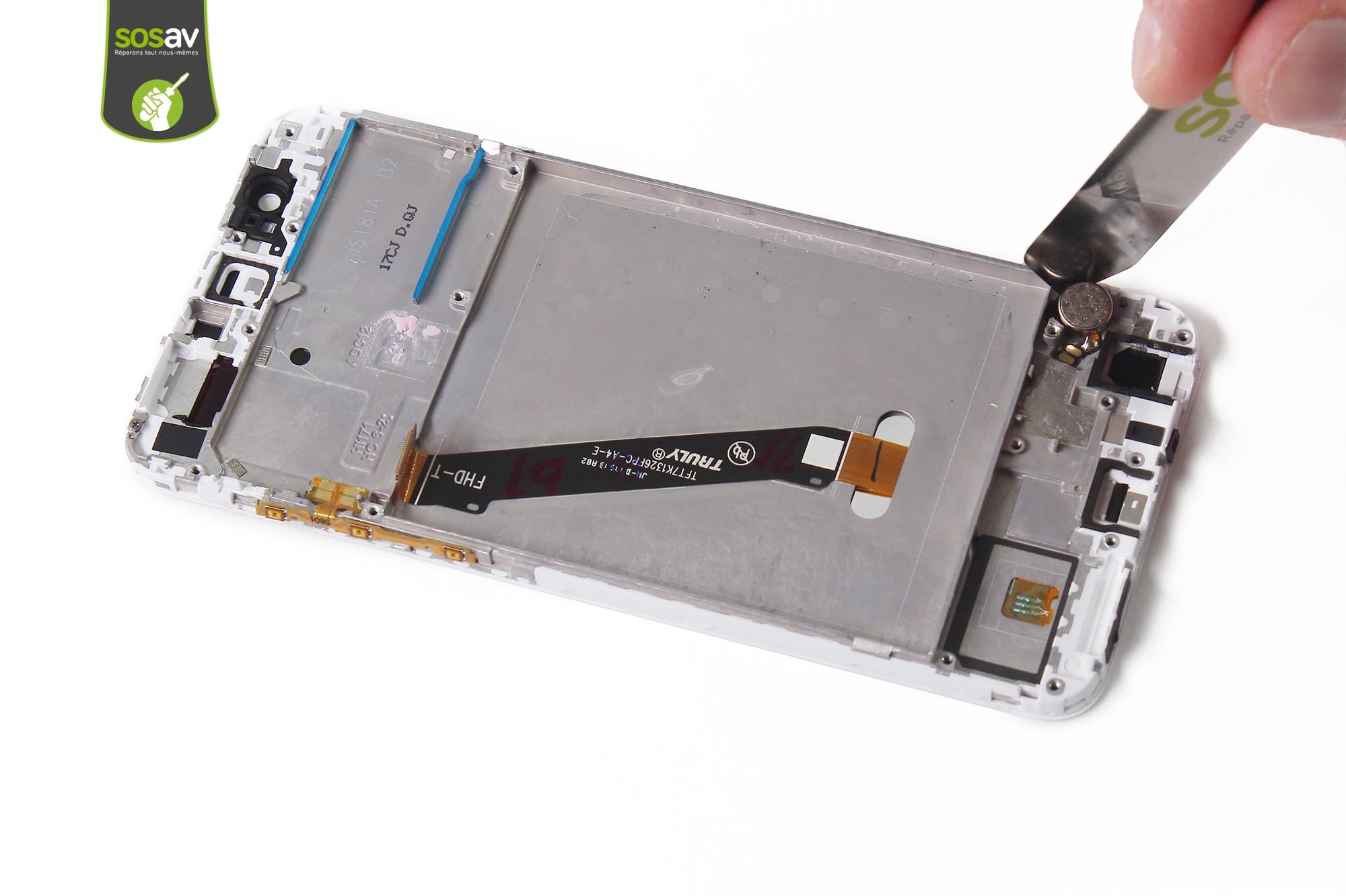

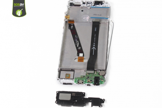

Avec la spatule iSesamo, décollez et retirez le vibreur.
Etape 31
L'écran Huawei P Smart est désormais démonté.En cas d'écran cassé ou de problème tactile, remplacez-le par un écran neuf.
