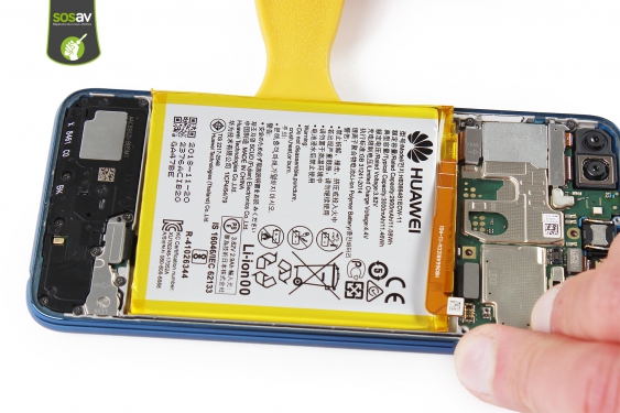

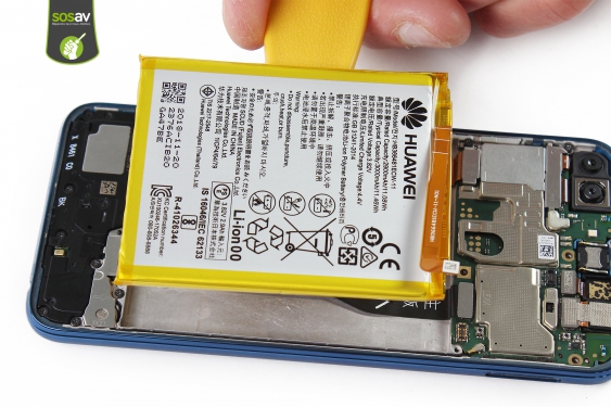

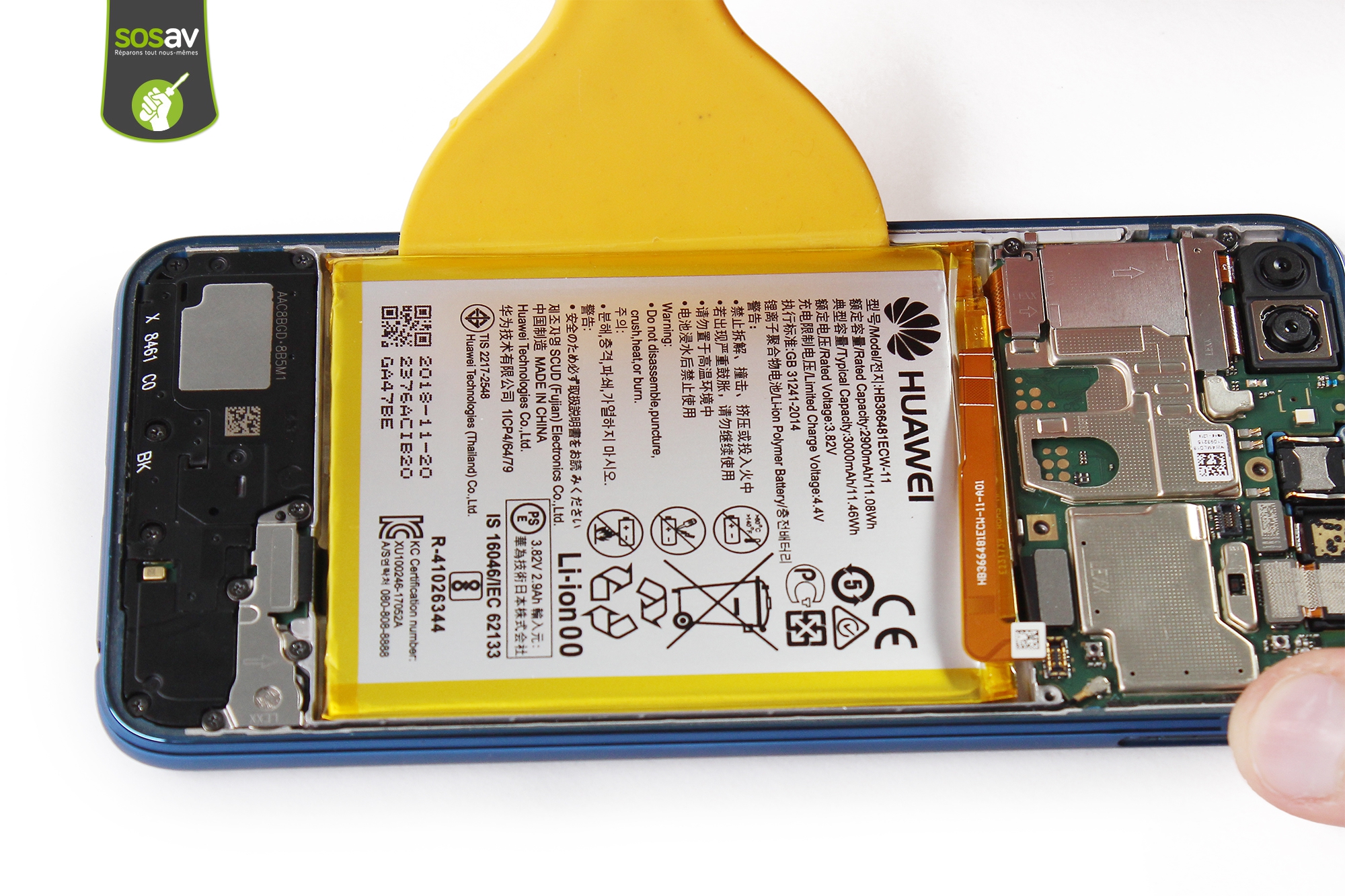

Retournez le téléphone pour chauffer la face opposé à l'aide du sèche-cheveux afin de ramollir la colle qui maintient la batterie.
Ne chauffez pas trop longtemps le centre du LCD au risque d'endommager l'écran.
Ne chauffez jamais directement la batterie.
Glissez progressivement la spatule large et plate sous la batterie afin de la décoller.
Faites attention à ne pas la percer ni la plier.

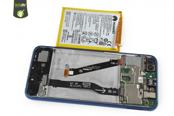

Votre batterie Honor 9 Lite est déposée.

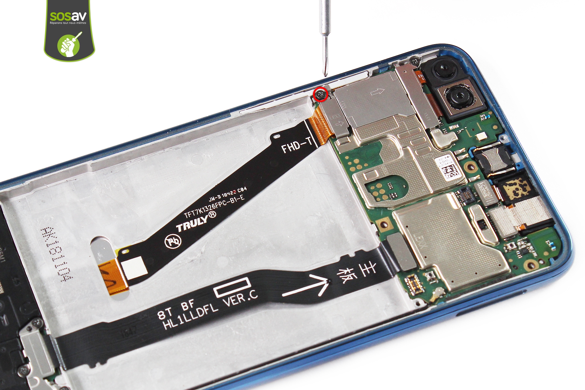

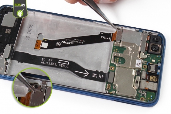

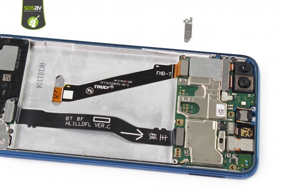

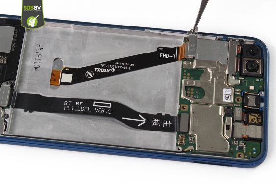

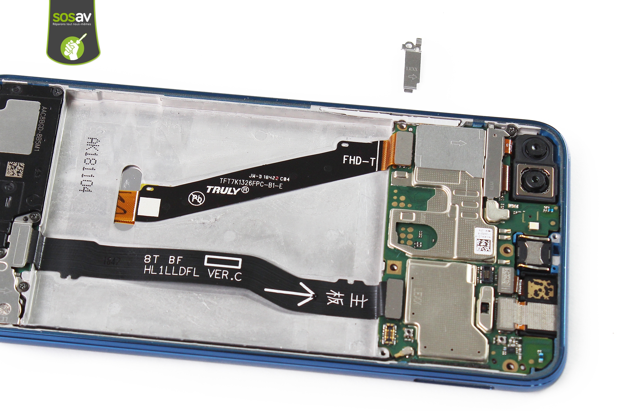

Avec le tournevis cruciforme, dévissez la vis entourée en rouge. (Photo 1)Puis retirez la plaque de protection métallique à l'aide de la pince.
La plaque métallique de protection est retirée.

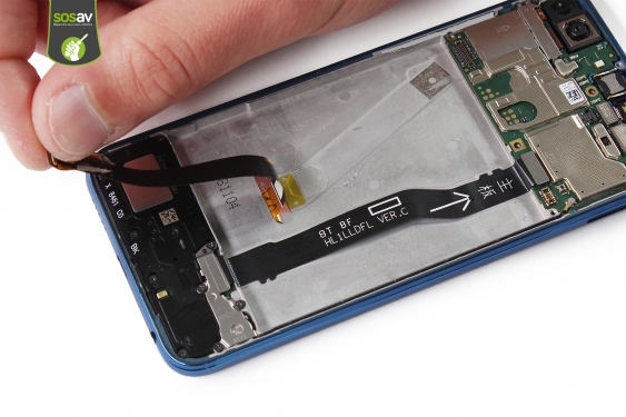

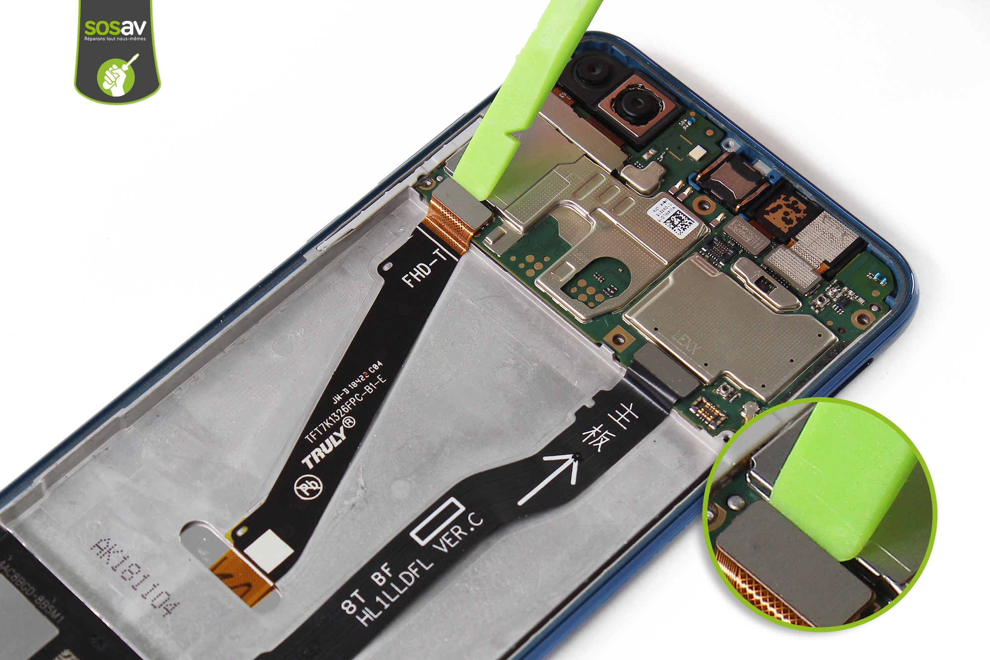

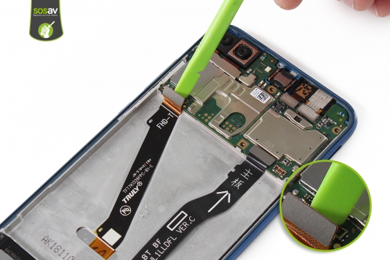

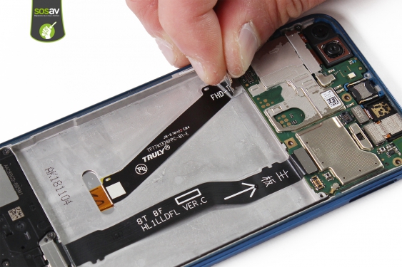

Grâce à la spatule en nylon, vous pouvez déconnecter la nappe de l'écran désormais accessible.Puis décollez-la délicatement du châssis.

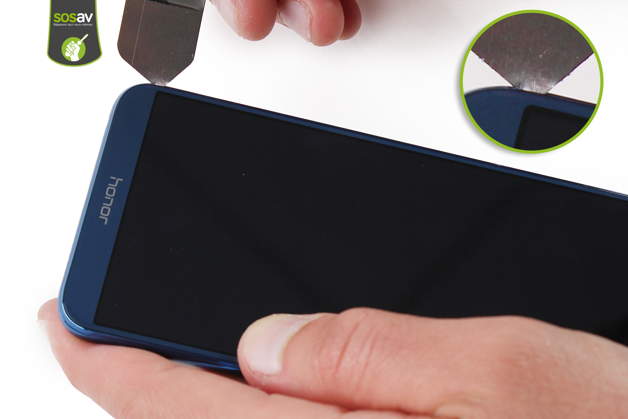

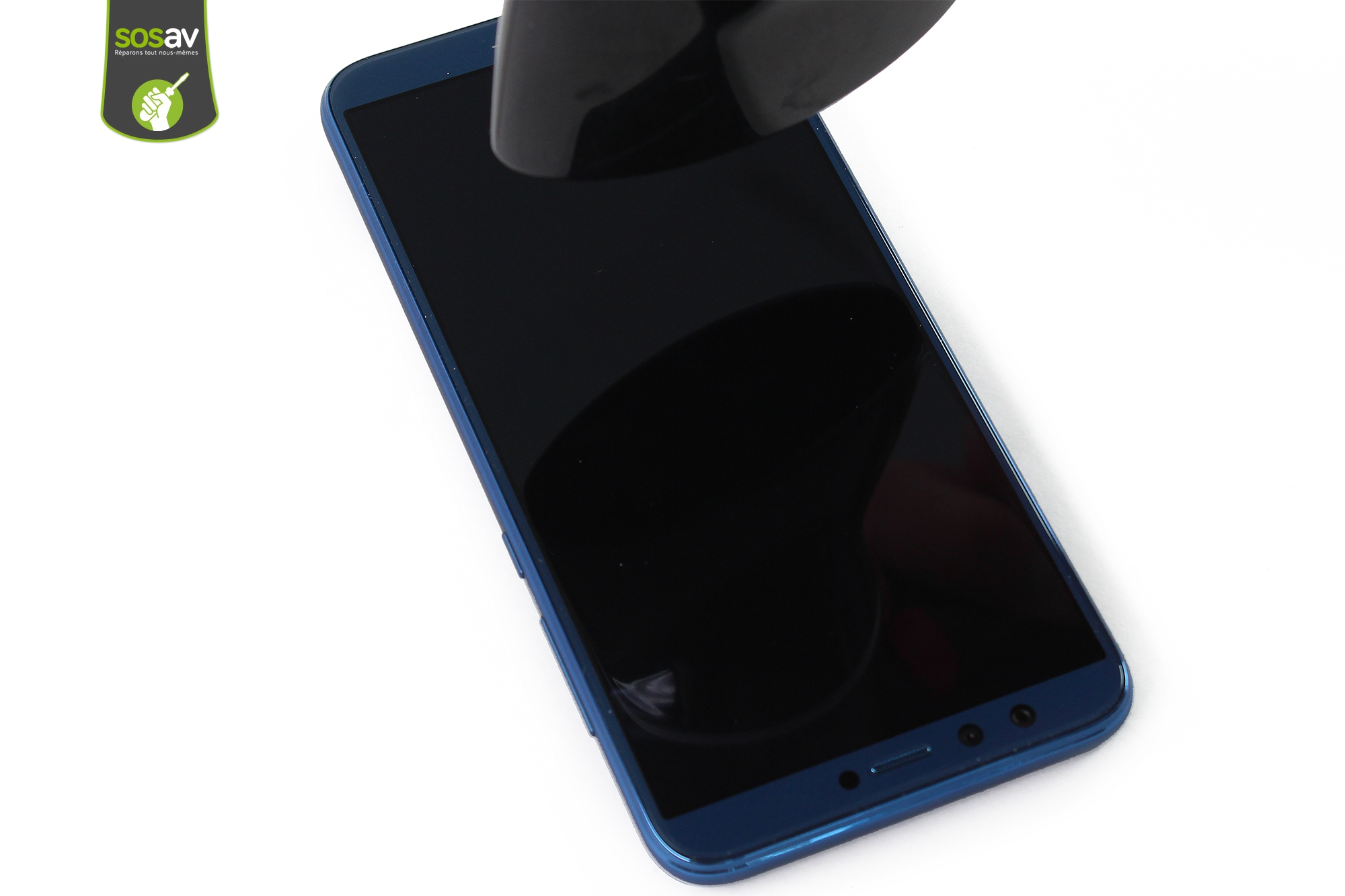

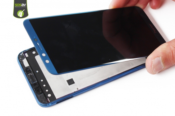

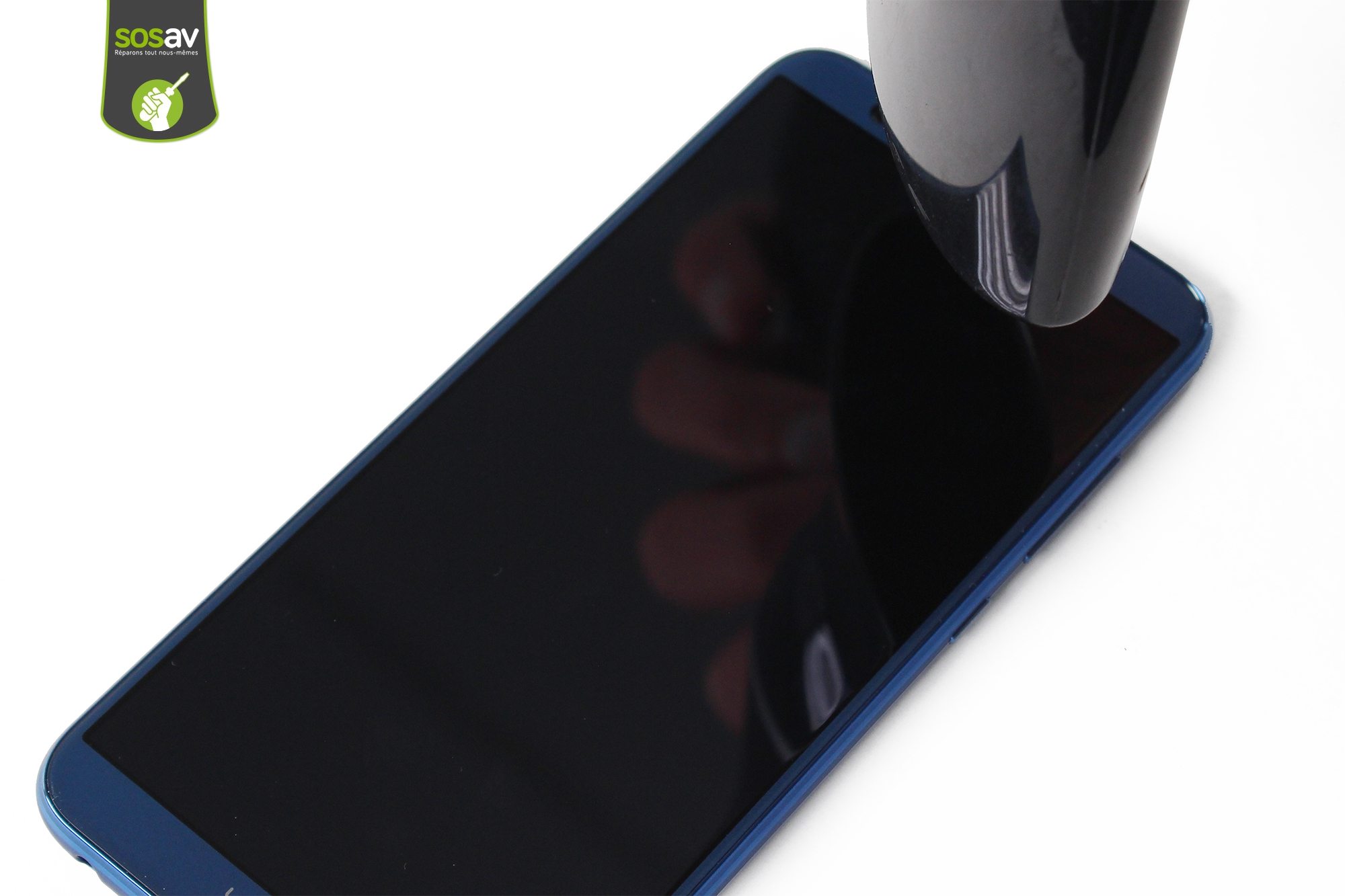

Reprenez le sèche-cheveux pour chauffer quelques secondes tout le pourtour de l'écran afin de ramollir la colle qui le maintient au châssis.
Faites attention à ne pas chauffer trop longuement le centre du LCD au risque de l'abîmer.

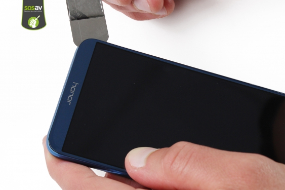

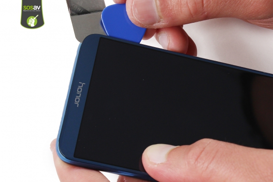

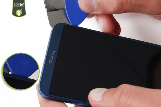

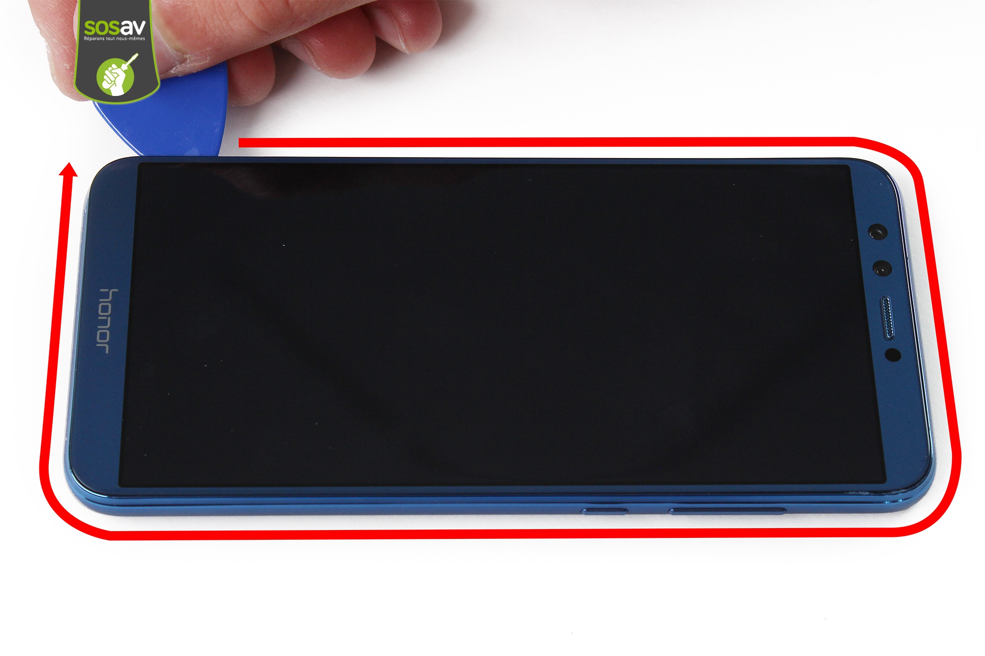

Introduisez doucement la spatule iSesamo entre le LCD et le châssis afin de créer une petite ouverture dans le coin inférieur gauche.Puis, pour la suite de l'opération, prenez le relais avec un médiator (présent dans notre kit outils).
Faites ensuite glisser le médiator sur tout le pourtour de l'écran.

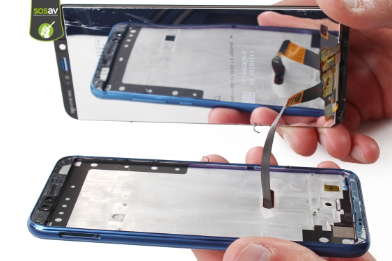

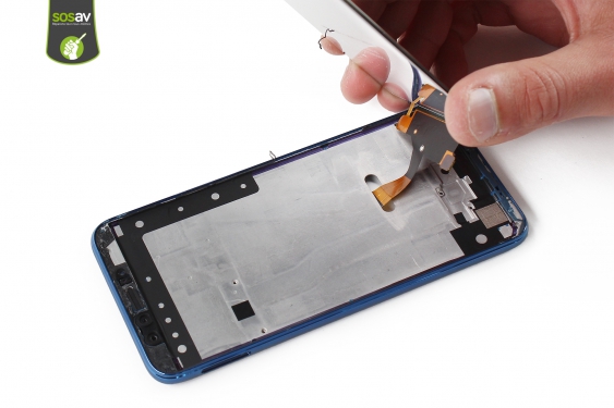

Si une résistance se fait sentir, n'hésitez pas à chauffer de nouveau pour éviter de briser l'écran.Vous pouvez à présent ouvrir l'écran en prenant bien garde de passer délicatement la nappe dans le trou du châssis.
Attention à ne pas tirer trop fort pour sortir correctement la nappe hors du châssis.

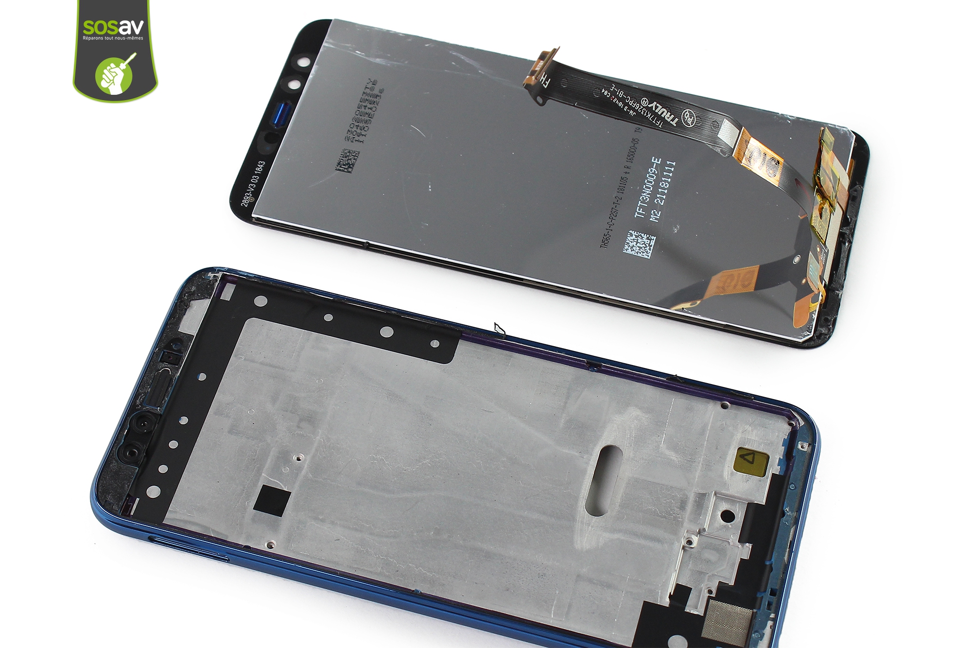

Votre écran Honor 9 Lite est maintenant démonté.En cas de problème d'affichage ou de tactile, remplacez-le par un écran neuf en suivant ce guide !
