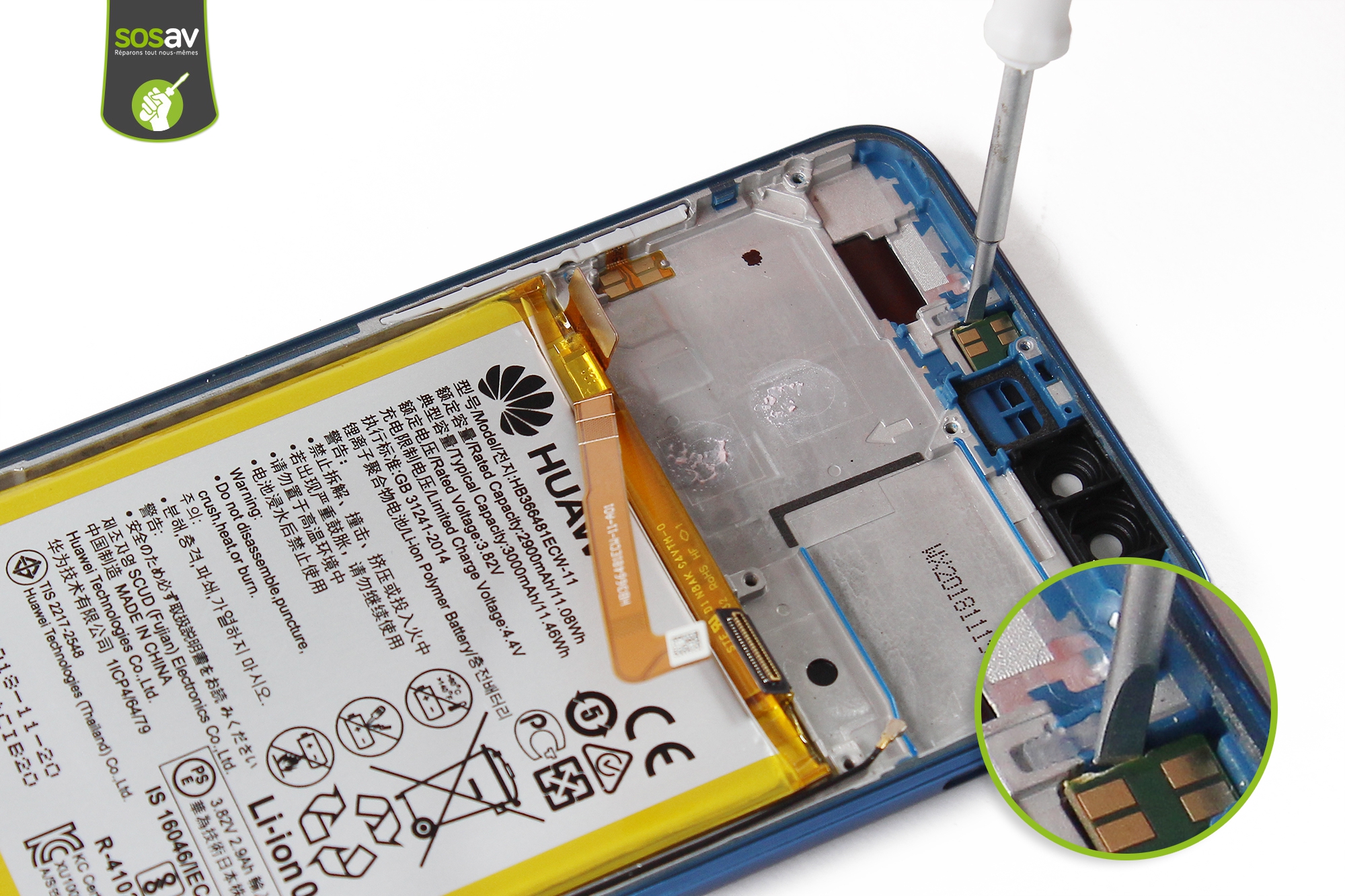

Munissez-vous du tournevis cruciforme (dispo dans notre kit outils) afin de dévisser les 3 vis entourées en rouge. (Photo 1)Puis servez-vous de la spatule iSesamo pour ôter la plaque métallique de protection.
La plaque métallique de protection des nappes est maintenant retirée.

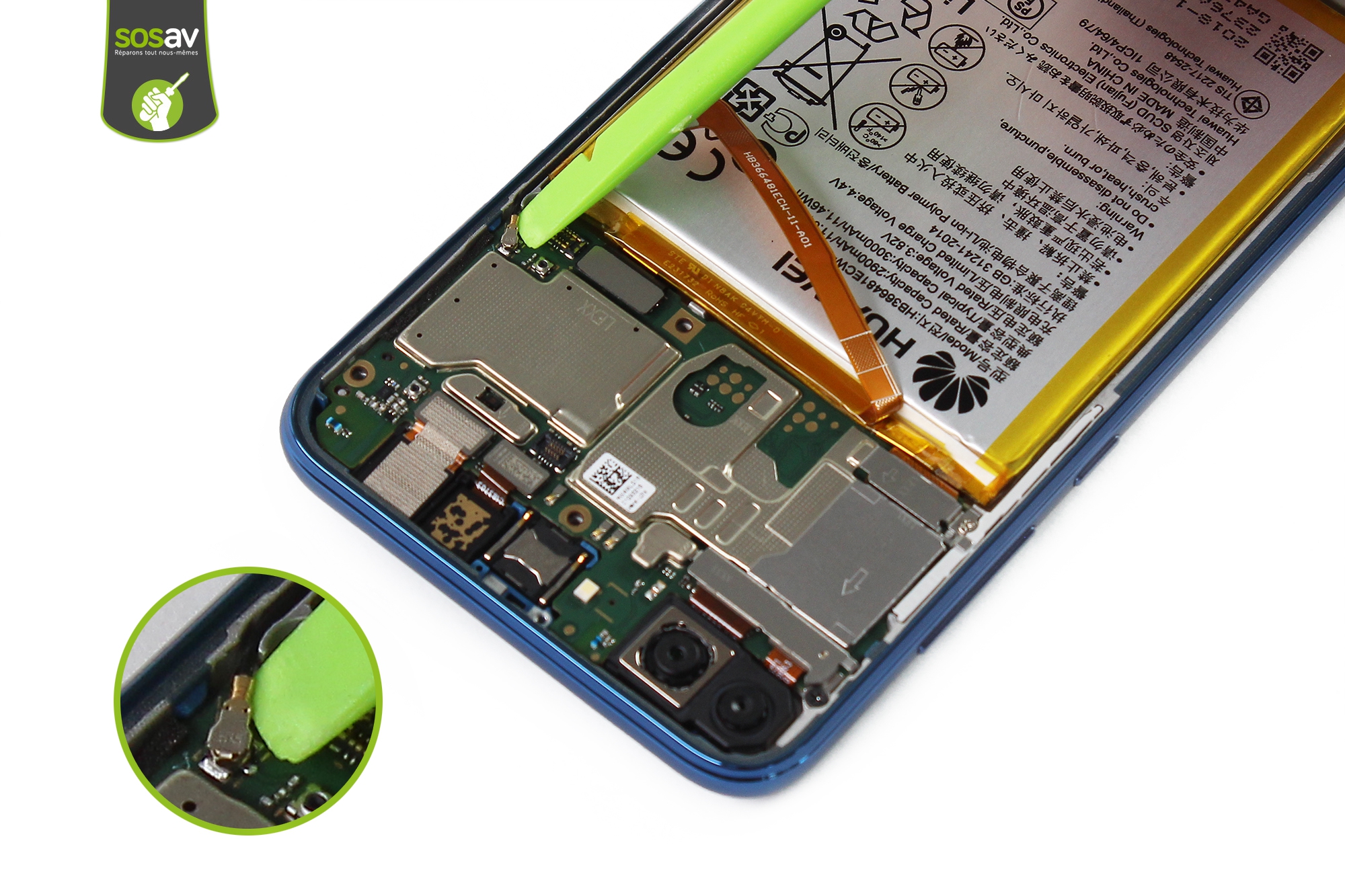

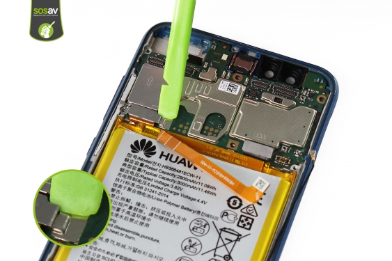

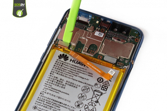

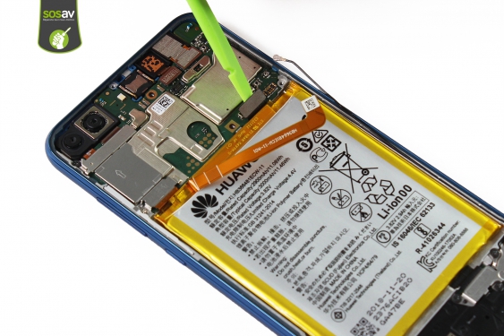

Continuez avec la spatule en nylon pour déconnectez la nappe de la batterie.
Poursuivez en déconnectant tour à tour : - Le câble d'interconnexion - La nappe de liaison du connecteur de charge.

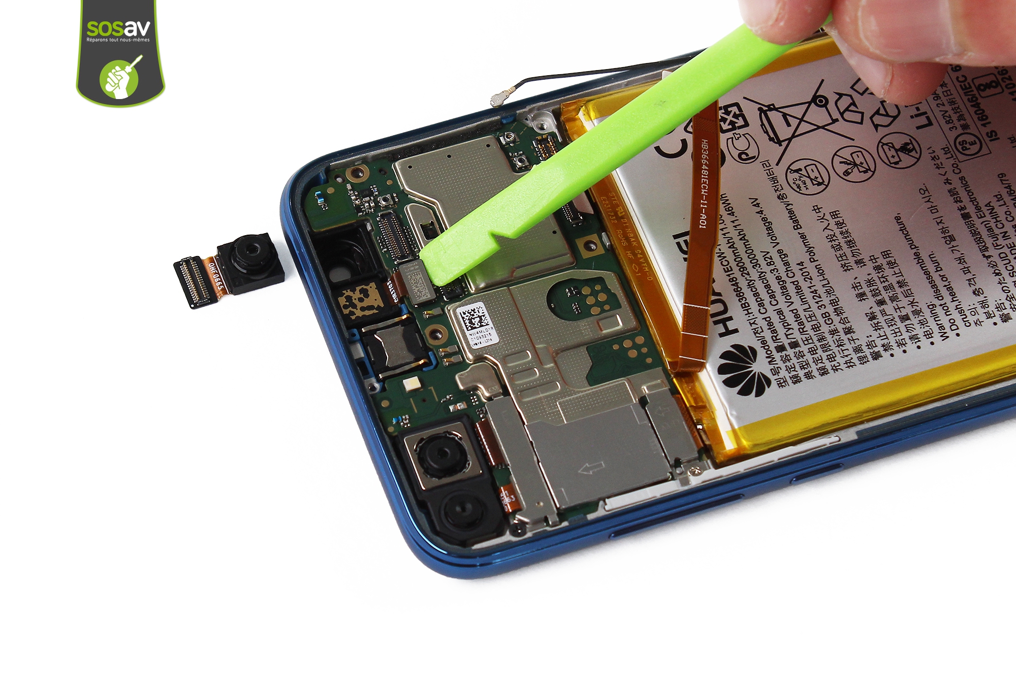

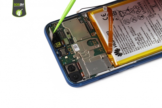

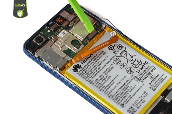

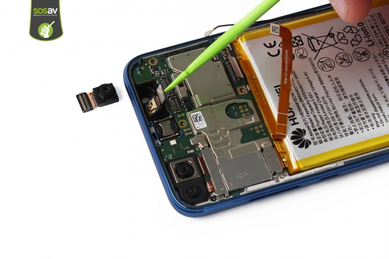

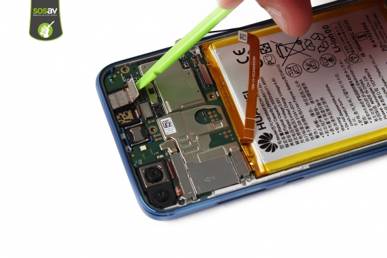

Gardez la spatule en nylon en main pour débrancher et retirer ensuite la première caméra avant.

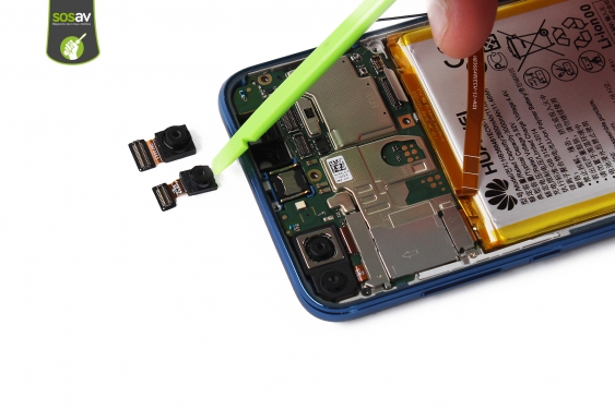

Continuez en faisant de même pour la seconde caméra avant.La double caméra avant est déposée.

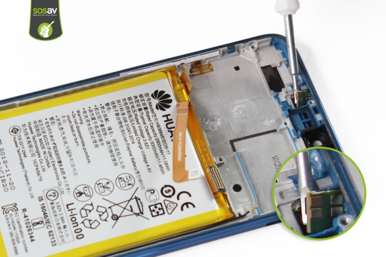

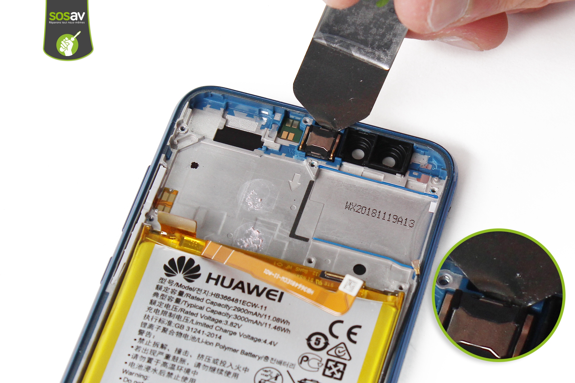

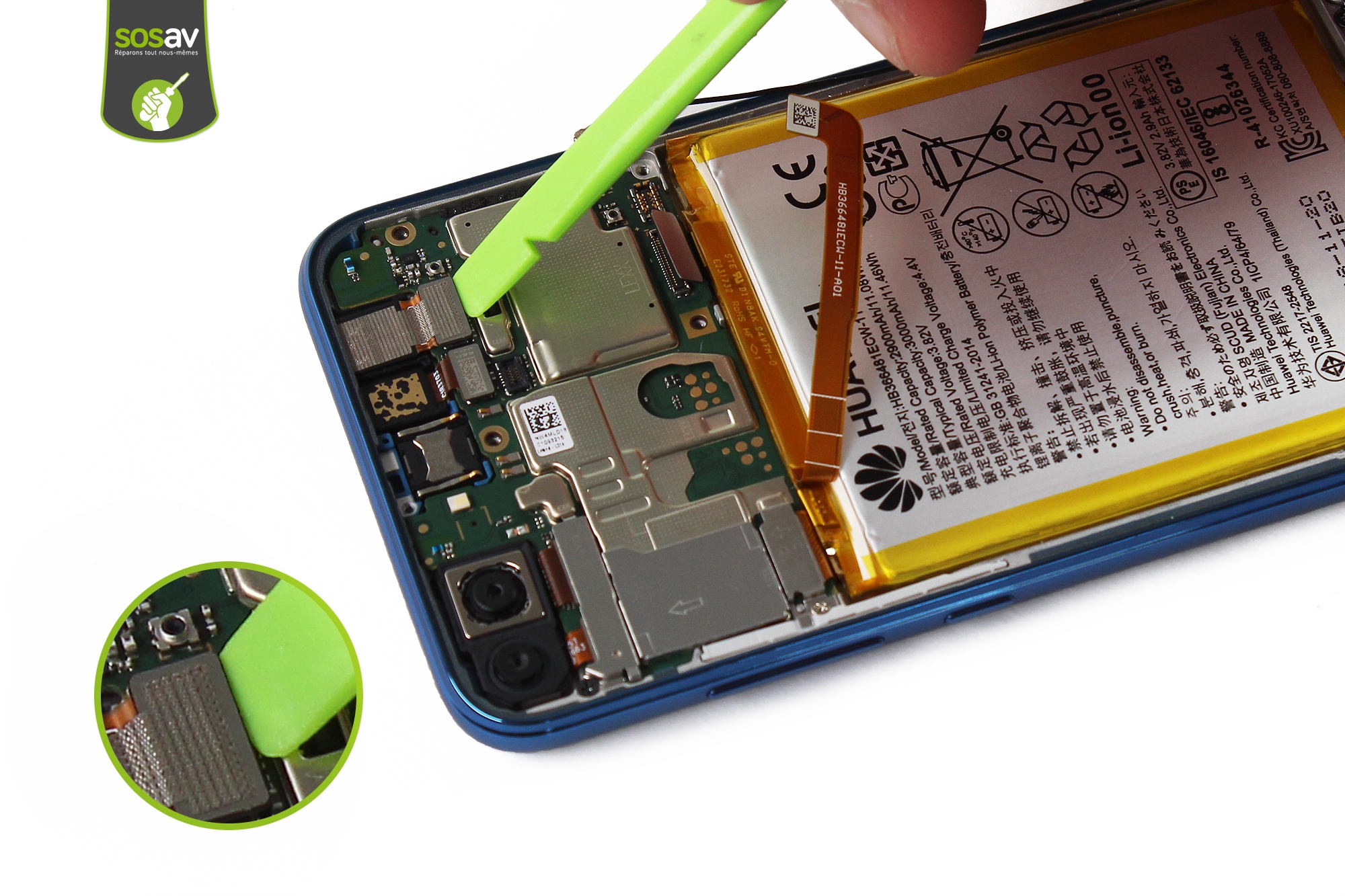

Réutilisez le tournevis cruciforme pour dévisser la vis entourée en rouge. (Photo 1)Puis ôtez la plaque de protection métallique avec la spatule en nylon.

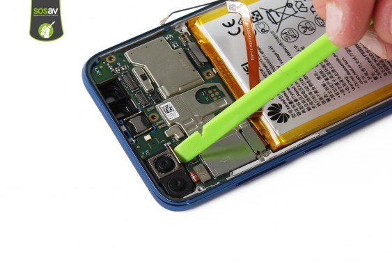

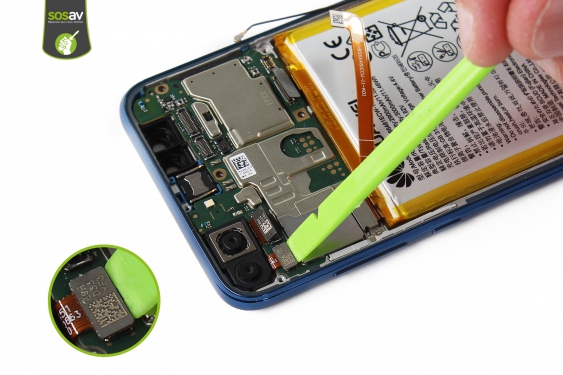

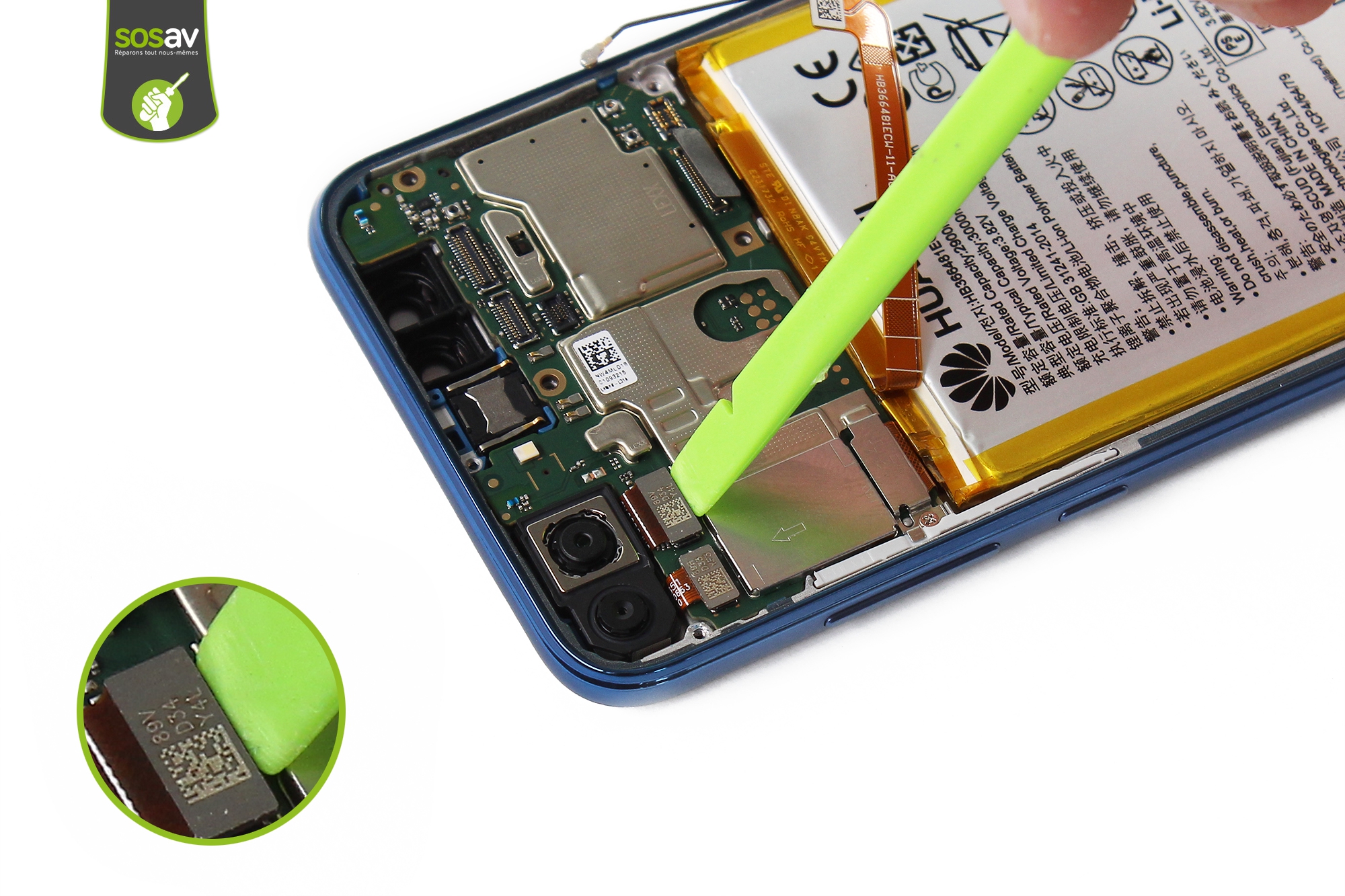

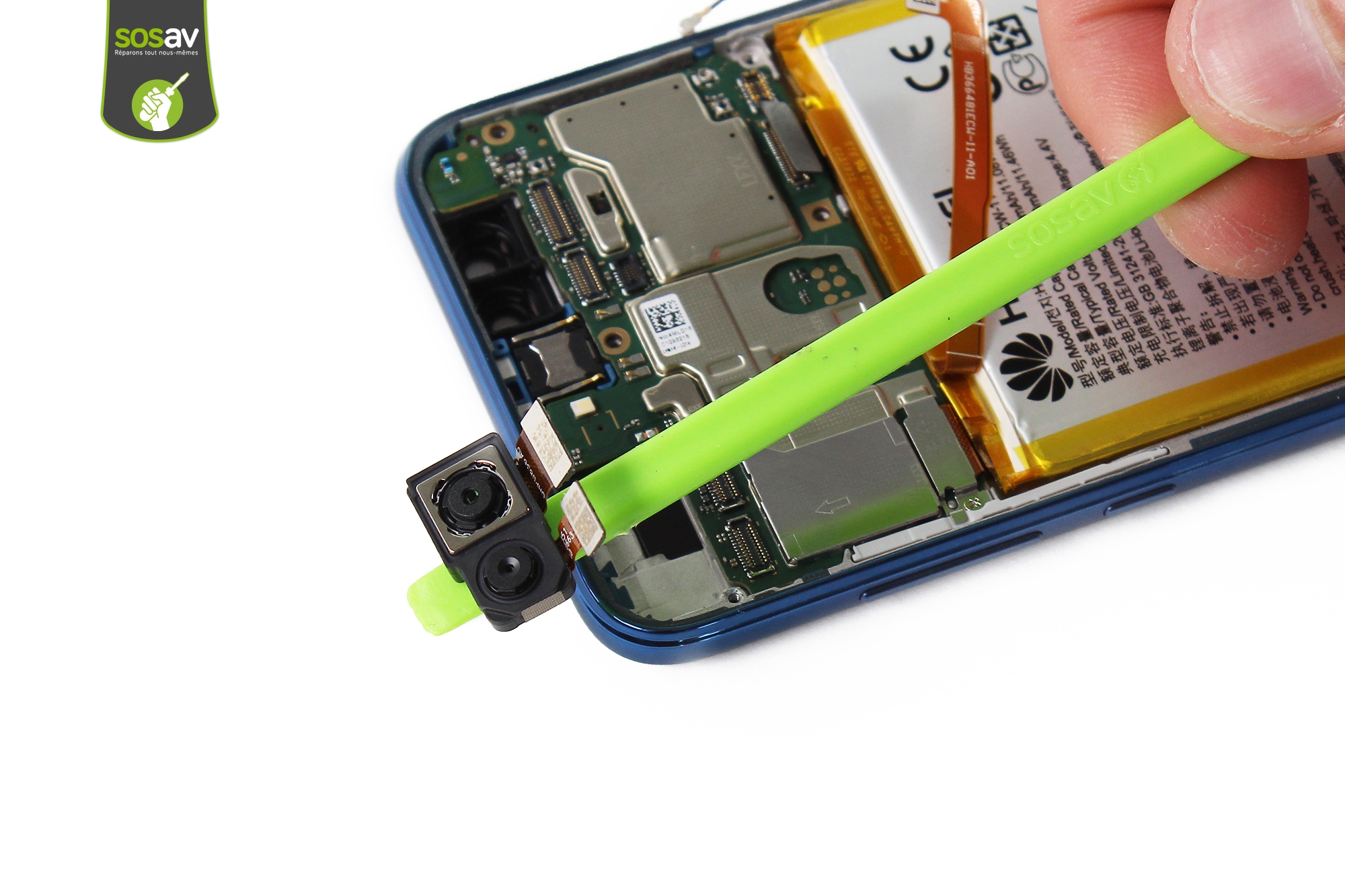

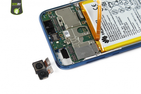

Vous pouvez maintenant déconnecter la première nappe de la caméra arrière.Vous l'aurez compris, il vous faut répéter l'opération pour la seconde nappe.
Glissez la spatule sous la caméra pour l'extraire en douceur.La caméra arrière est retirée.

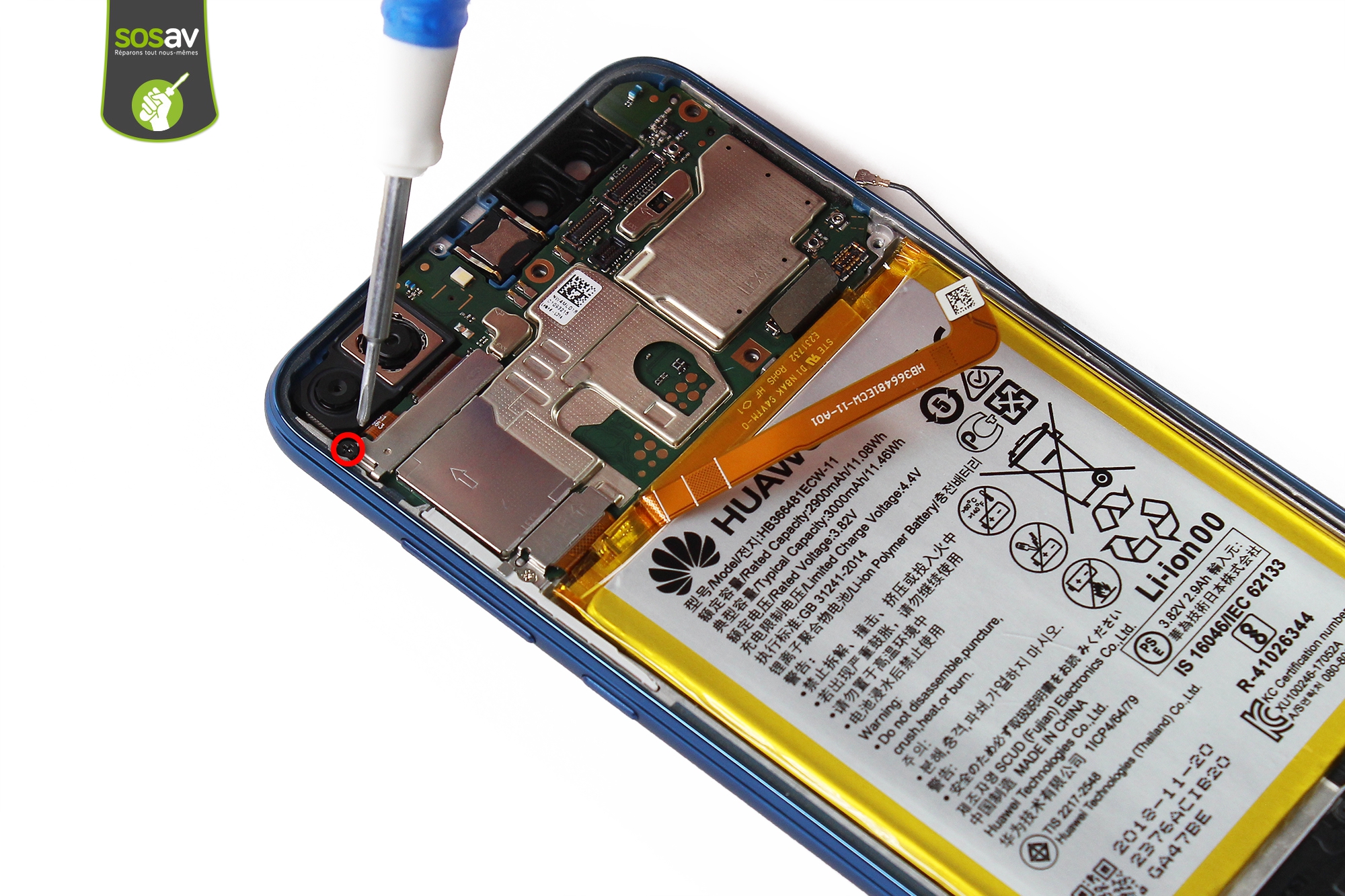

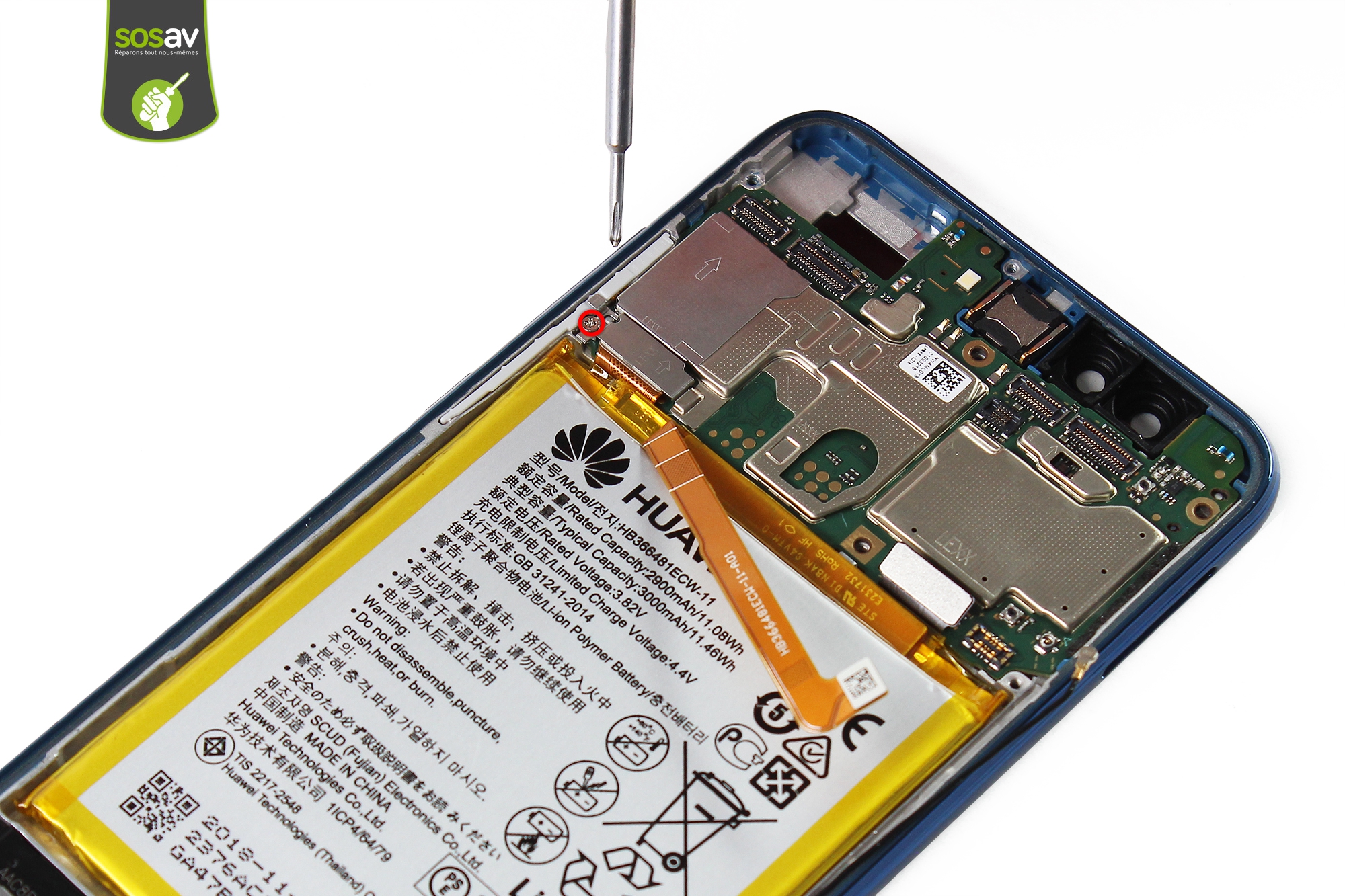

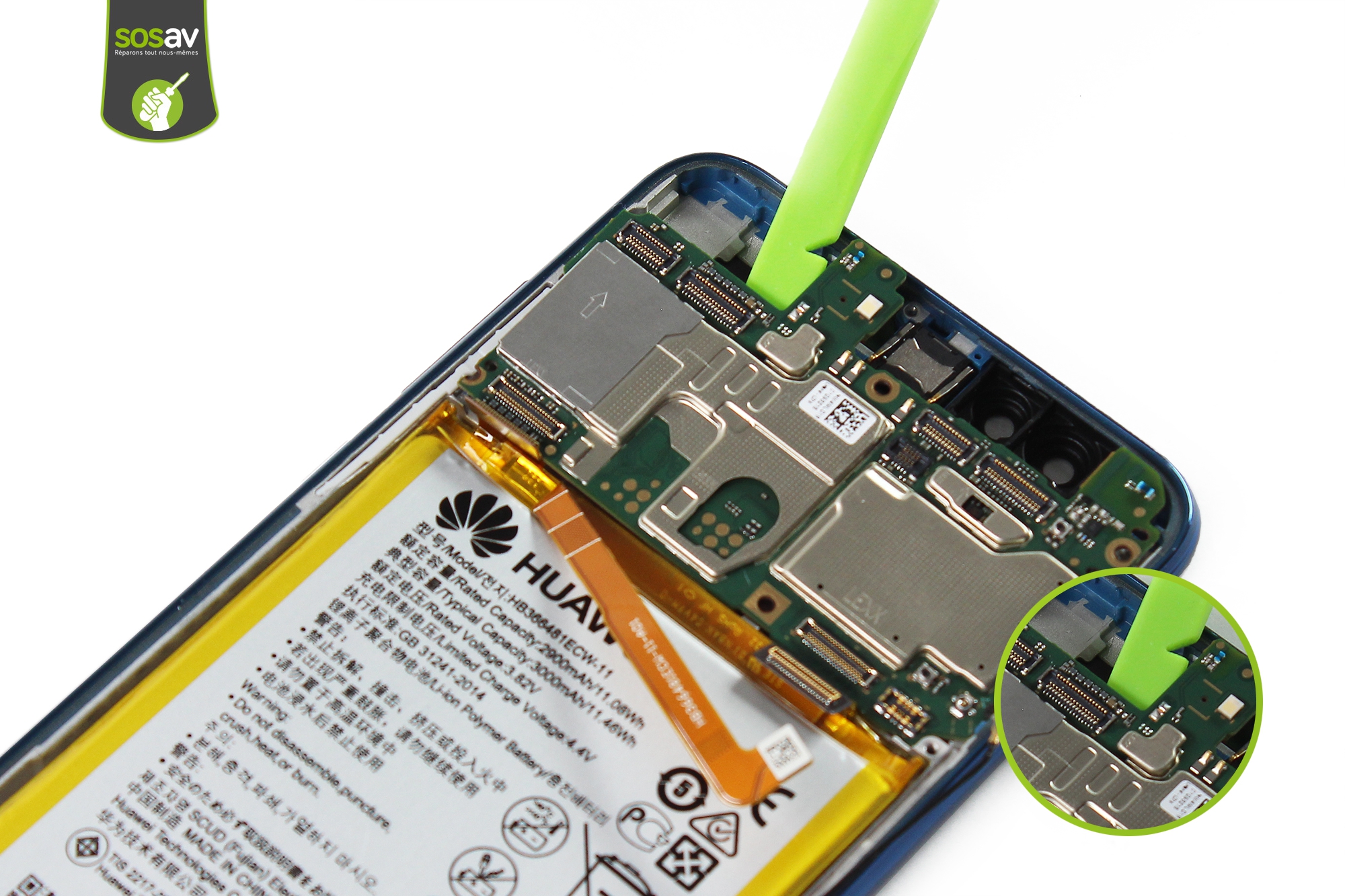

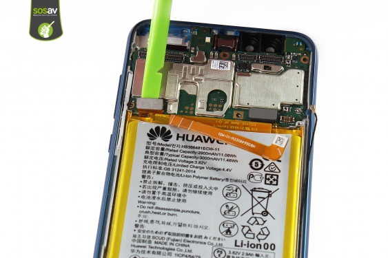

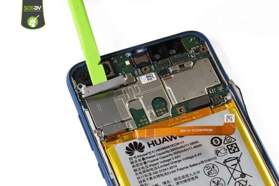

Munissez-vous de votre tournevis cruciforme pour dévisser la dernière vis entourée en rouge.Puis retirez la plaque de protection à l'aide de la spatule en nylon.Vous pouvez débrancher la nappe de l'écran désormais accessible.

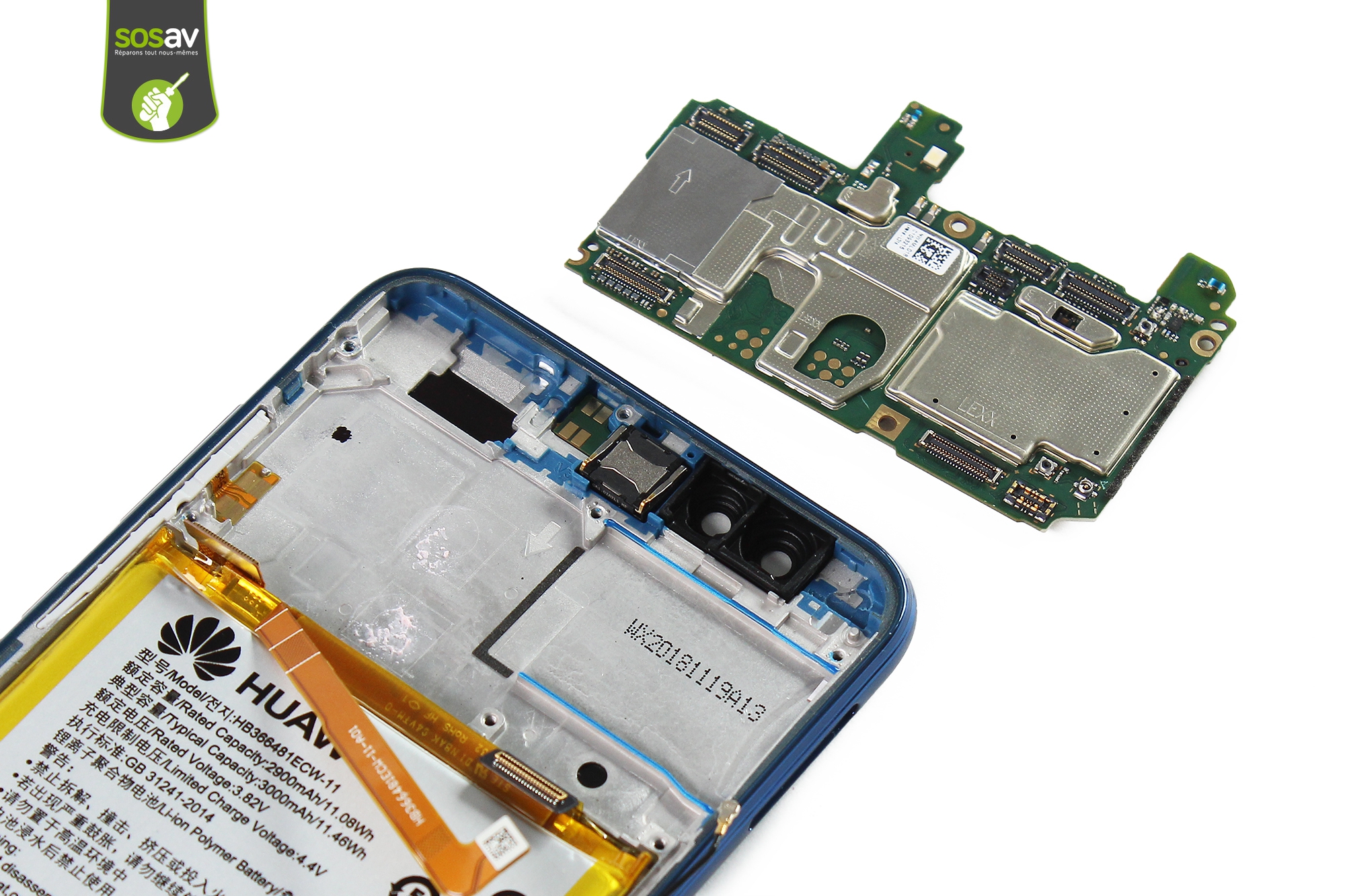

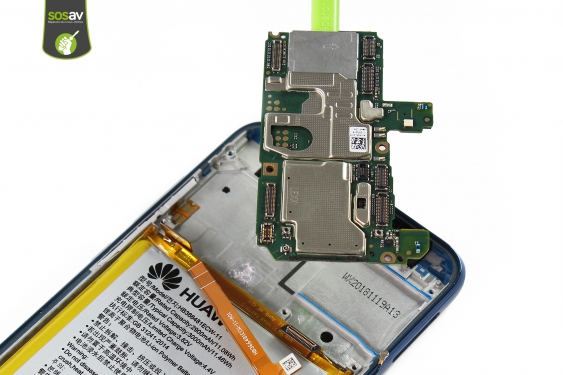

Glissez délicatement la spatule en nylon sous la carte mère afin de faire levier pour la sortir du châssis écran.
Votre carte mère Honor 9 Lite est maintenant déposée.

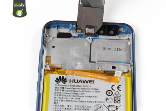

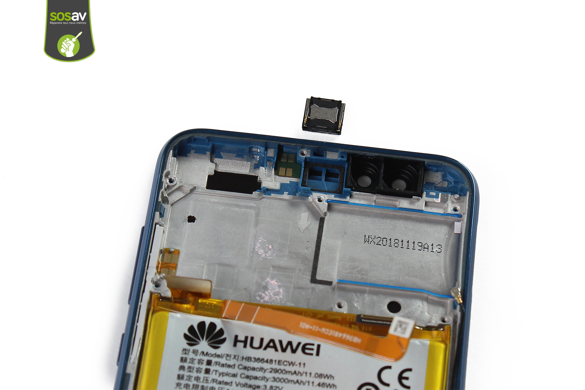

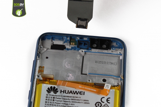

Utilisez la iSesamo pour déloger et sortir le haut-parleur interne qui est maintenant visible.
Etape 24
Votre haut-parleur interne est démonté.

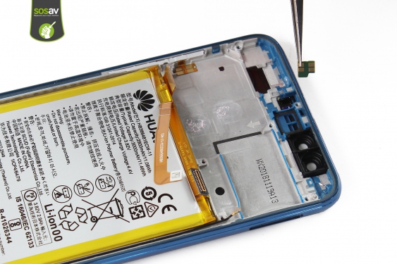

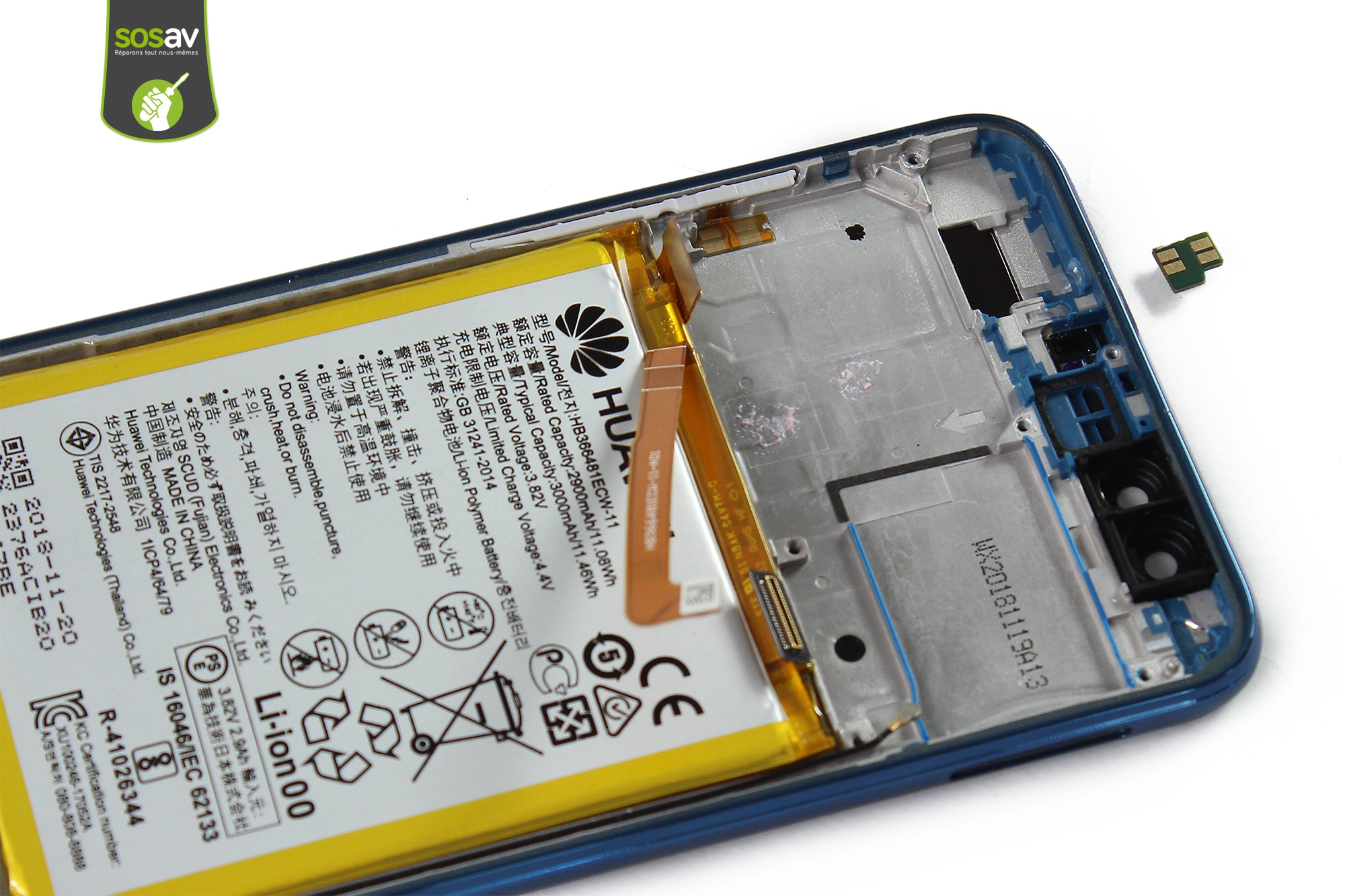

Poursuivez avec le tournevis plat afin de faire levier et d'extraire le capteur proximité.Puis saisissez-le avec la pince.
Etape 26
Le capteur proximité est déposé.

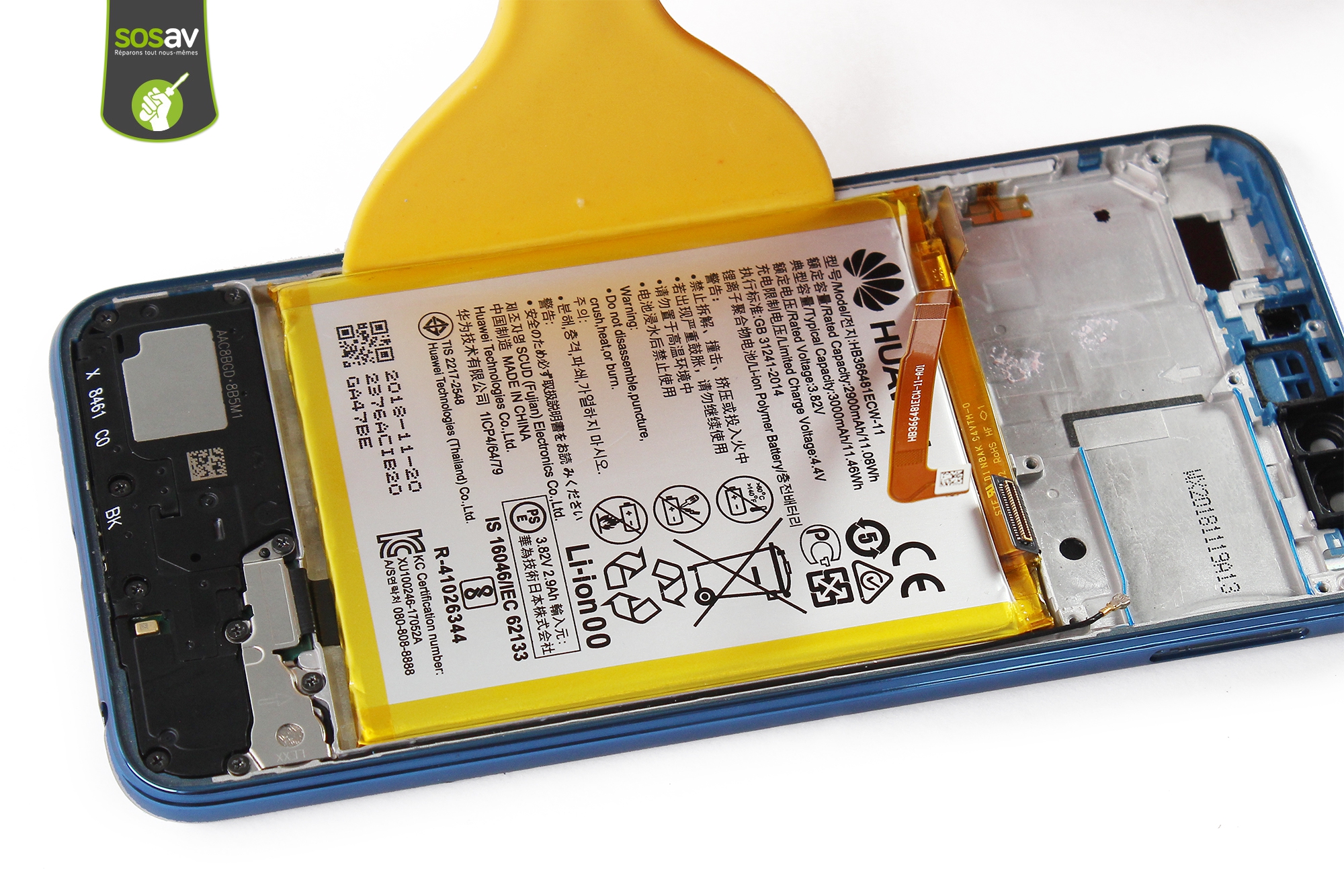

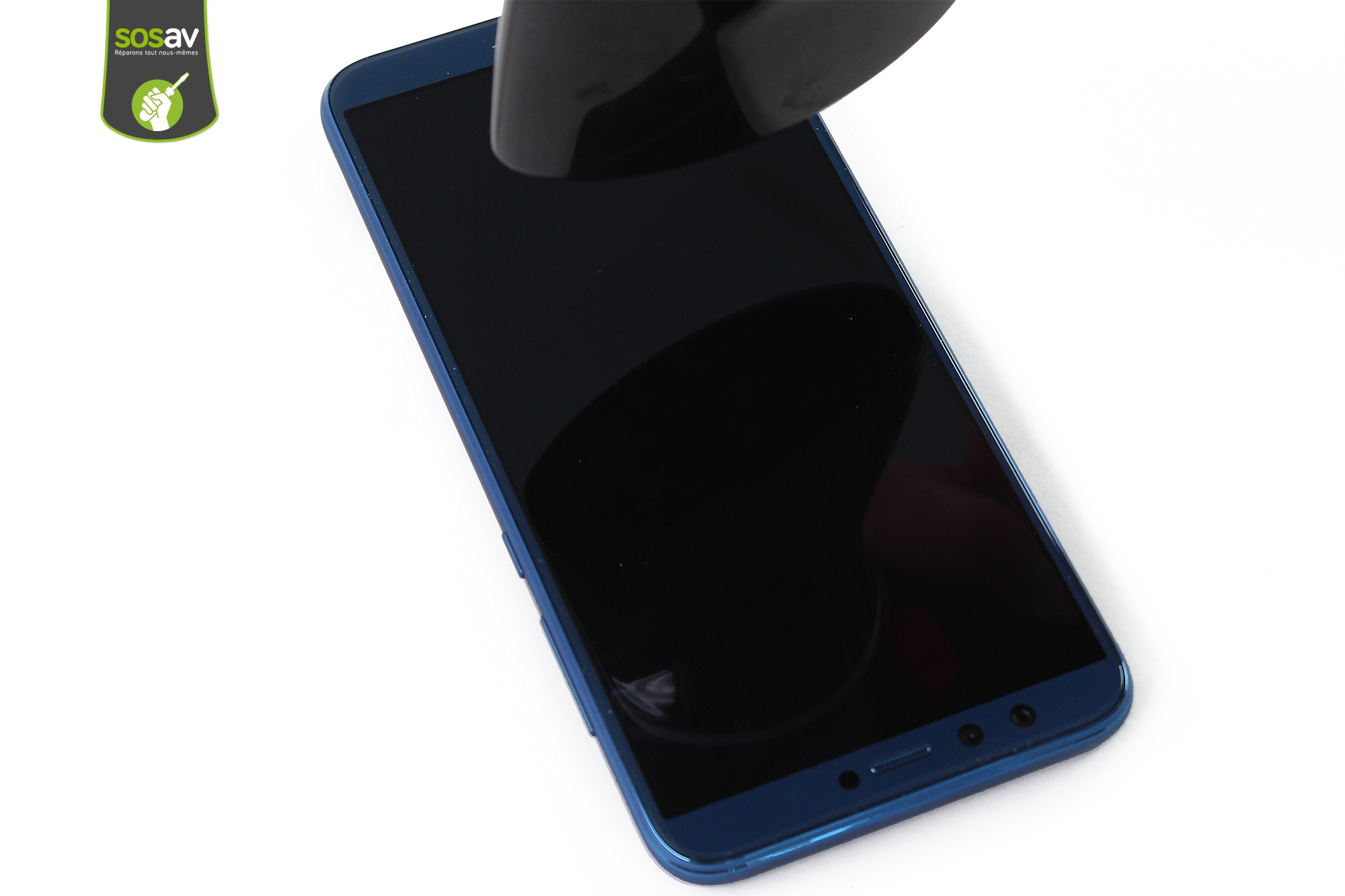

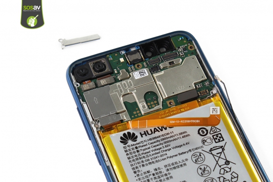

Chauffez quelques instants la face avant, côté opposé à la batterie, pour ramollir la colle qui la maintient.
Ne chauffez jamais directement la batterie !
Ne chauffez pas trop longtemps le centre de l'écran au risque d'endommager le LCD.
Etape 28

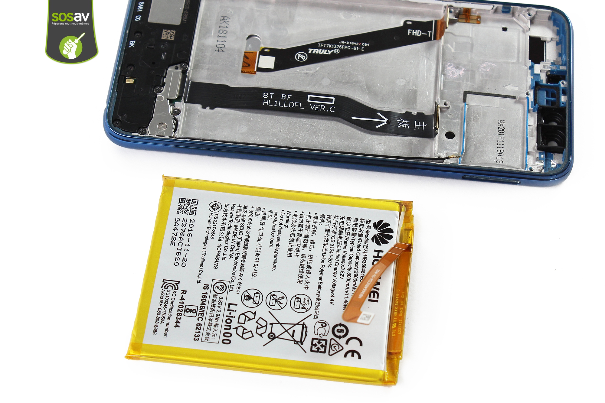

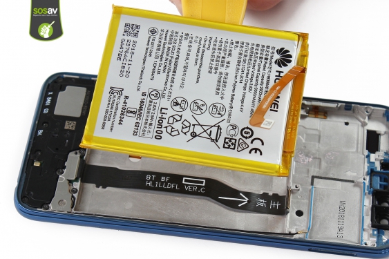

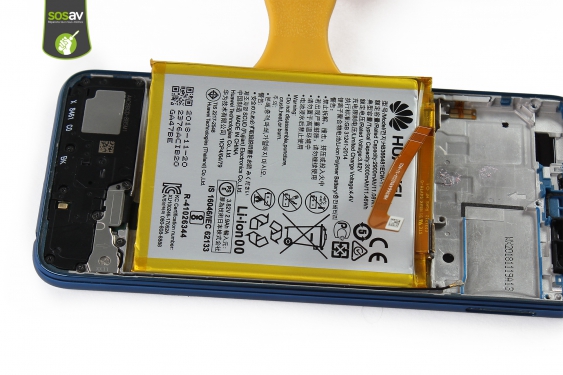

Introduisez ensuite progressivement la spatule large et plate sous la batterie pour la décoller.
Faites attention à ne pas plier ni percer la batterie.
Etape 29
La batterie Honor 9 Lite est extraite.

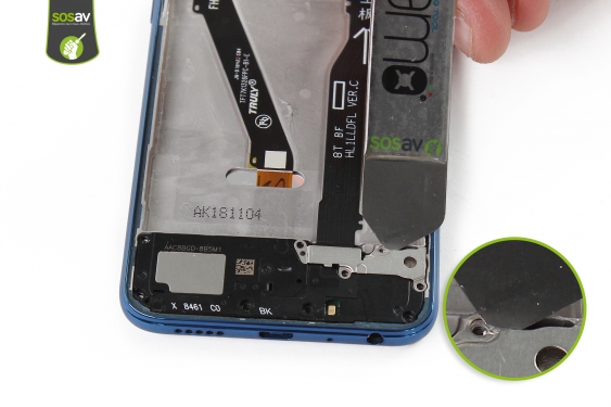

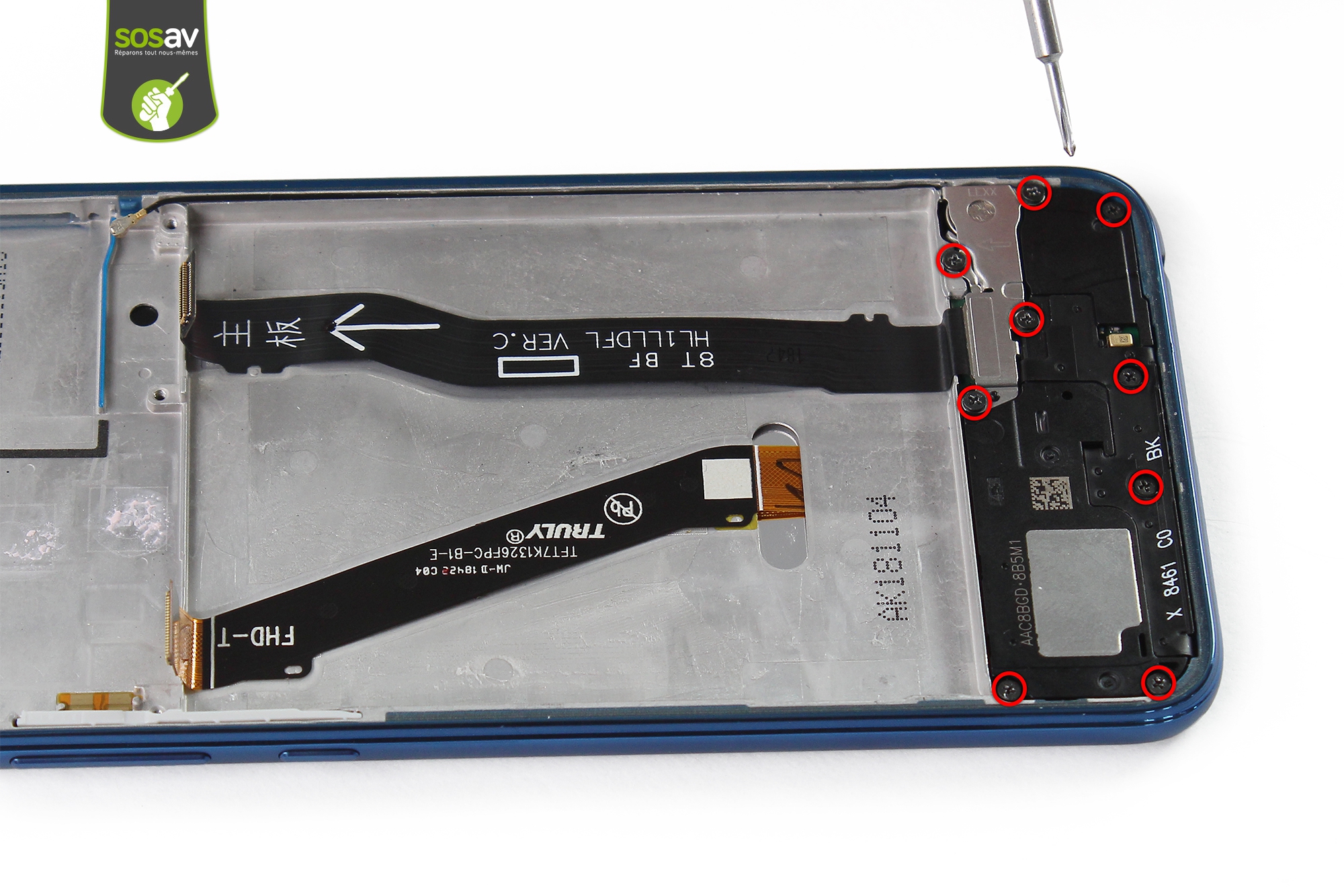

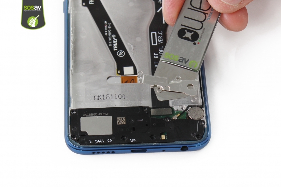

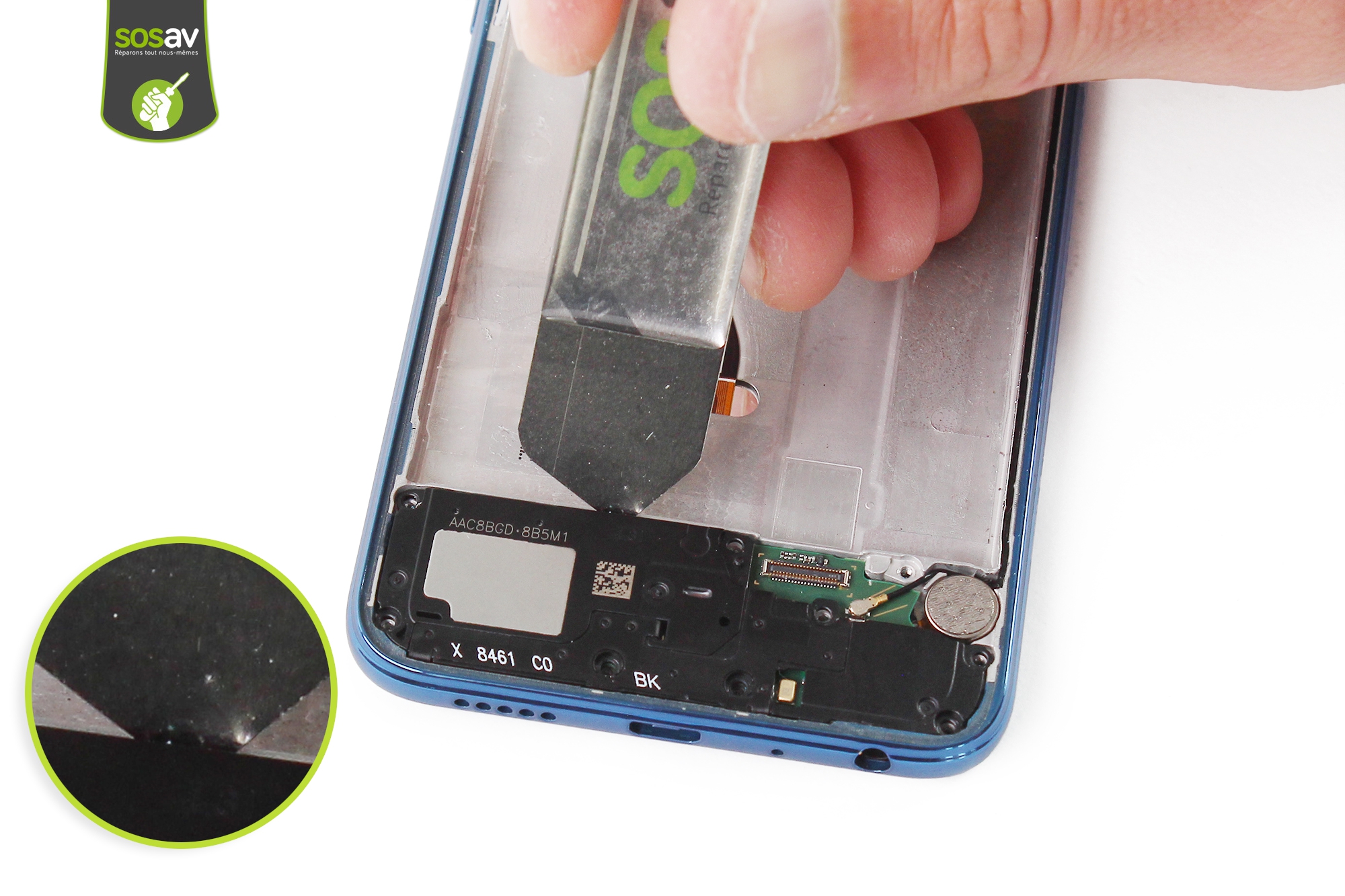

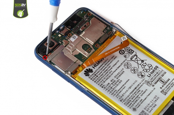

Munissez-vous du tournevis cruciforme pour dévisser les 9 vis entoruées en rouge. (Photo 1)Puis, utilisez la iSesamo pour retirer le cache métallique.
Etape 31
La plaque métallique de protection est retirée.

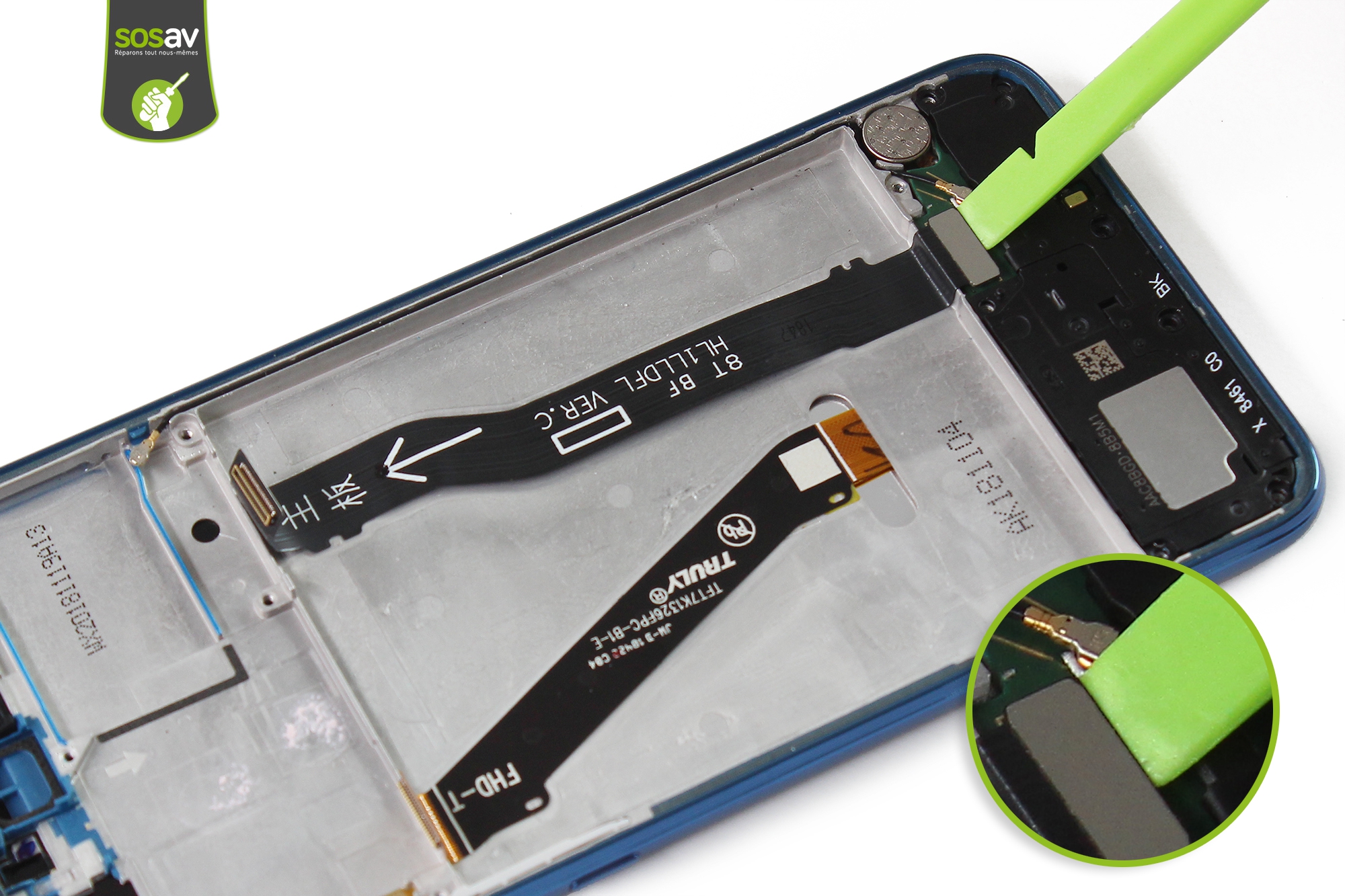

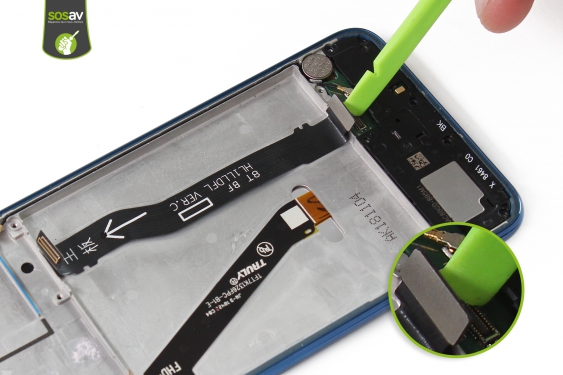

Avec la spatule en nylon, déverrouillez la nappe de liaison du connecteur de charge.Puis retirez-la à son tour.
Etape 33
La nappe de liaison du connecteur de charge est retirée.

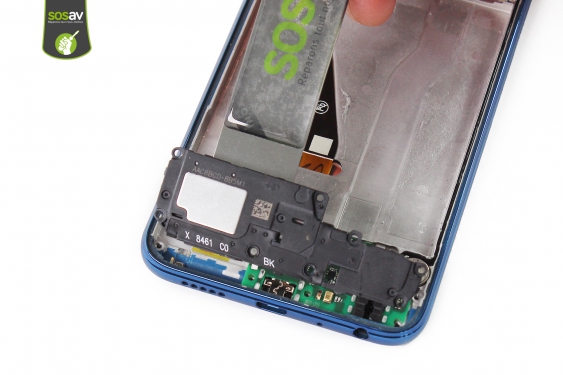

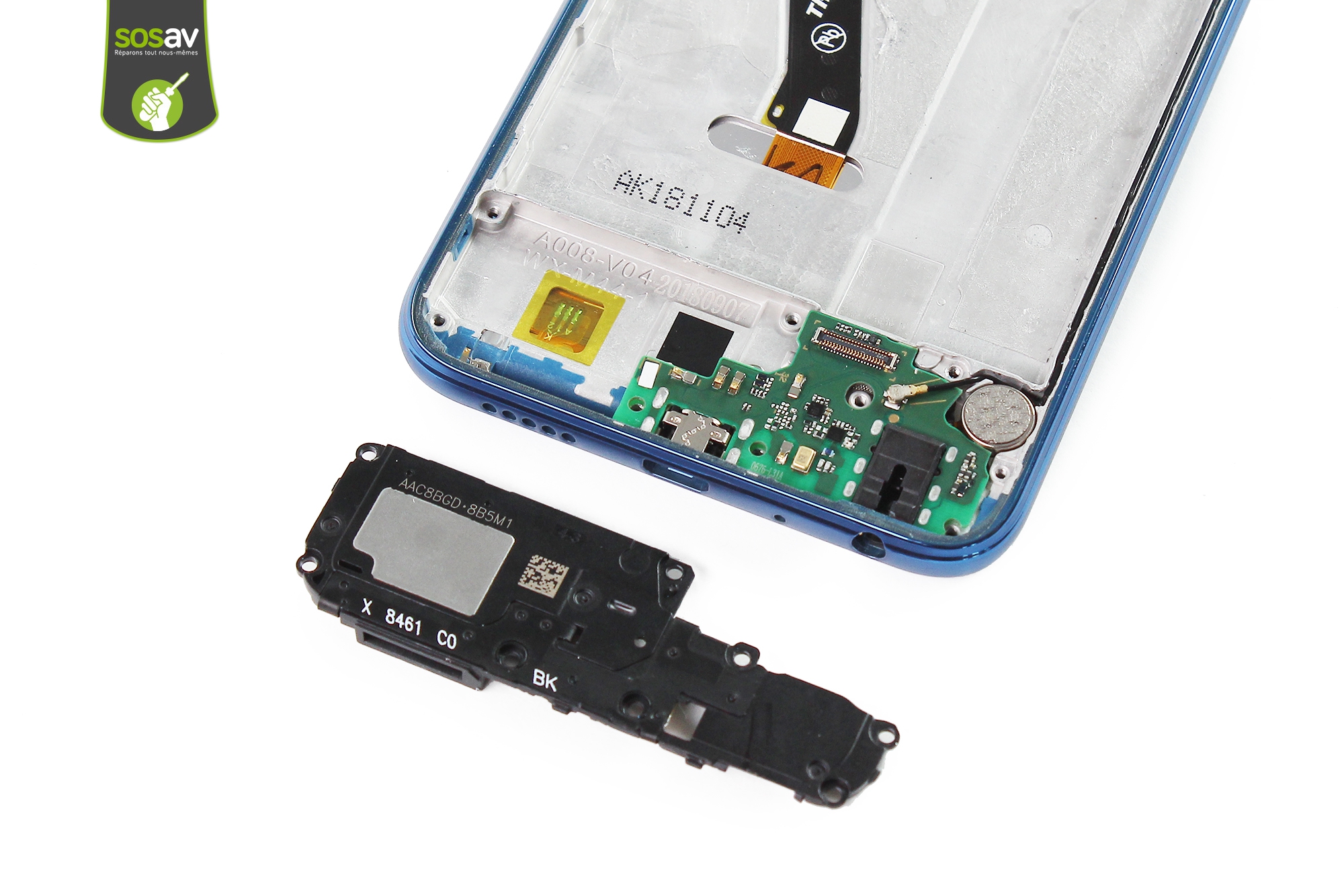

De nouveau avec la spatule iSesamo, sortez le bloc haut-parleur externe.
Etape 35
Le haut-parleur externe est démonté.

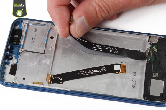

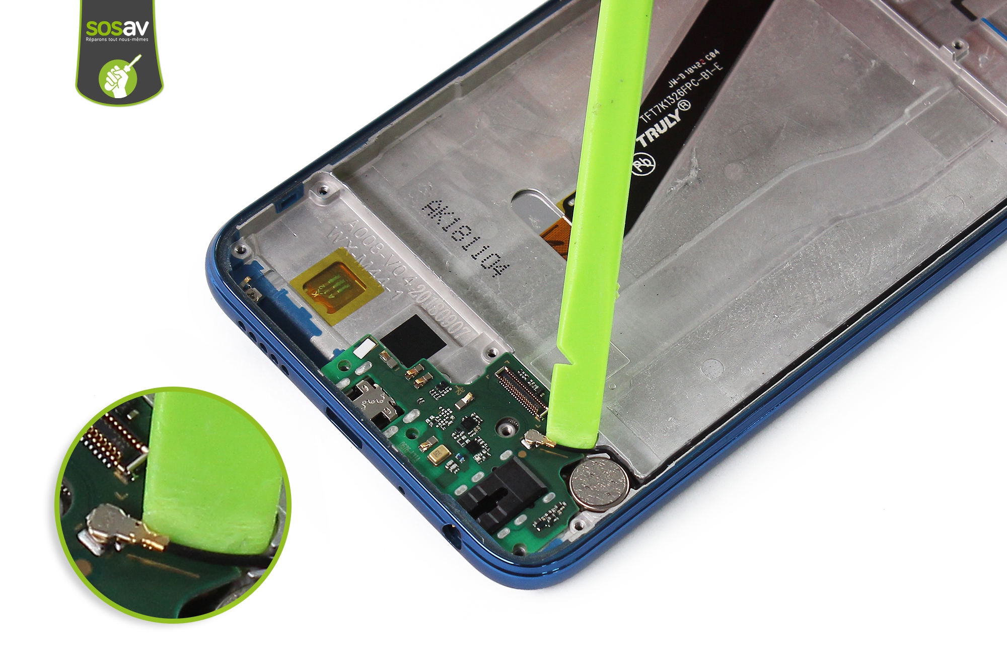

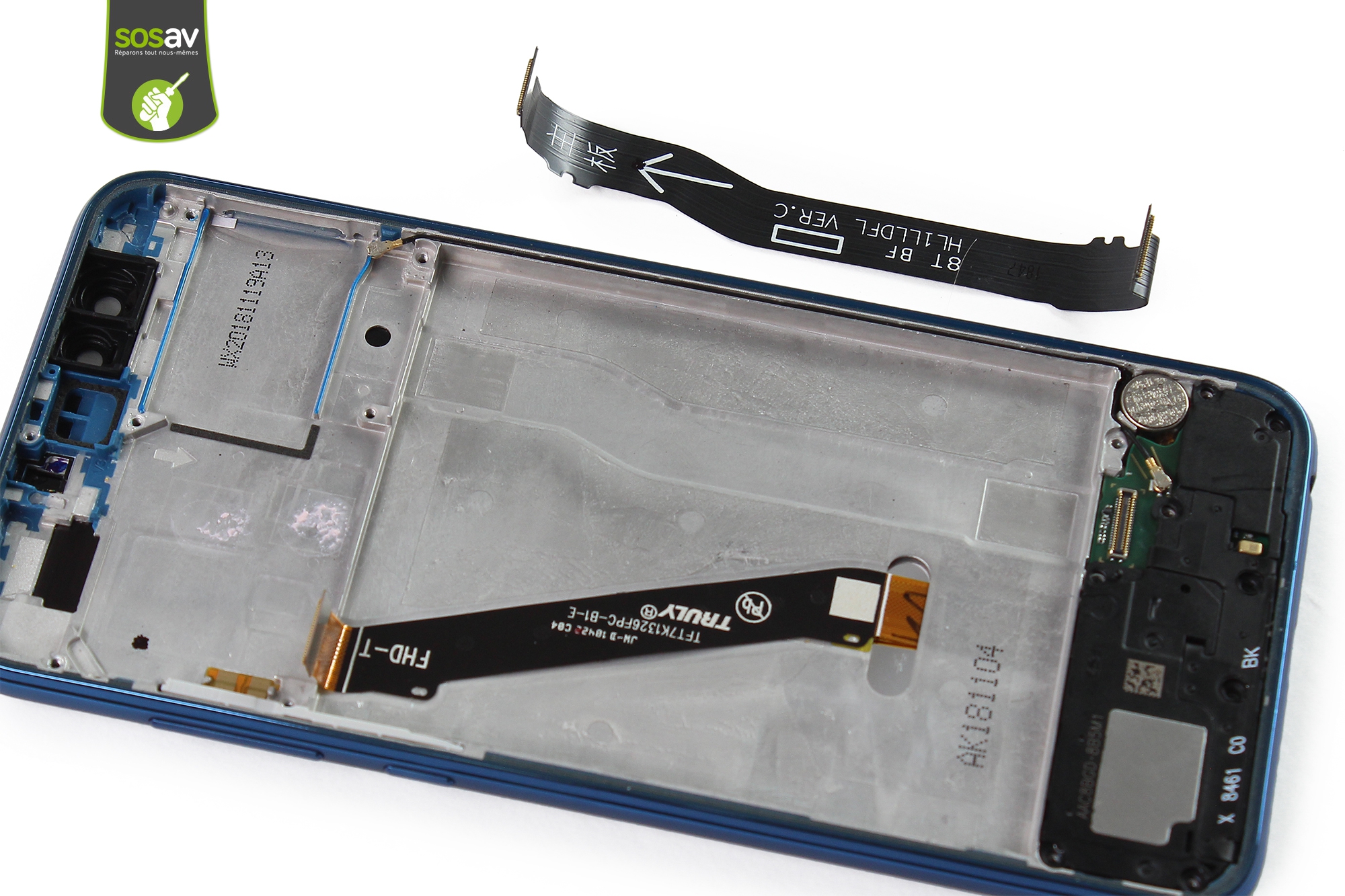

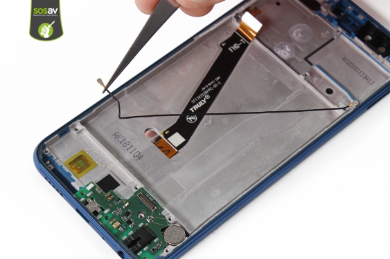

Reprenez la spatule en nylon pour débrancher le câble d'interconnexion.Puis retirez-le à l'aide de la pince.
Etape 37
Le câble d'interconnexion est extrait.
Etape 38

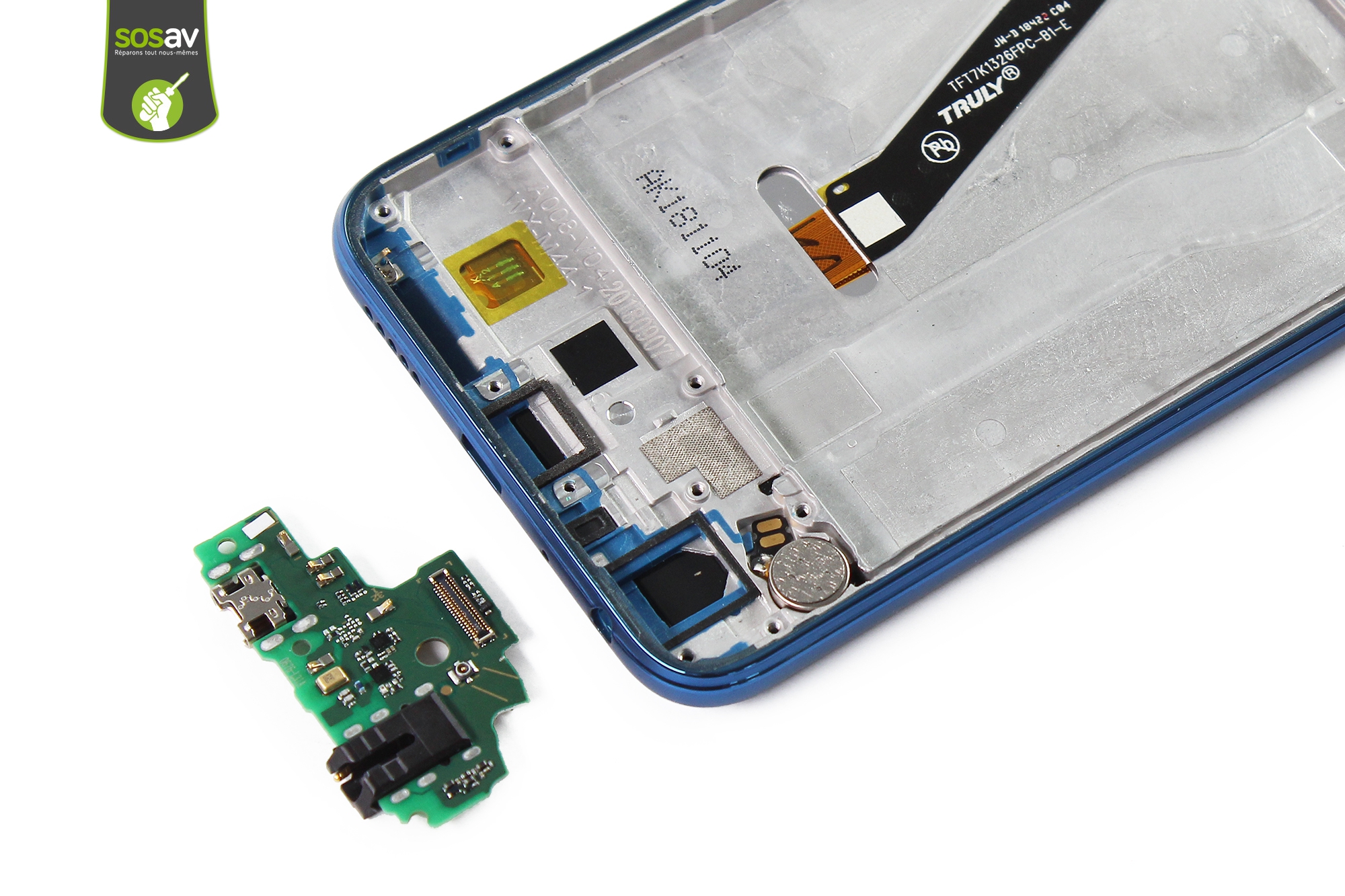

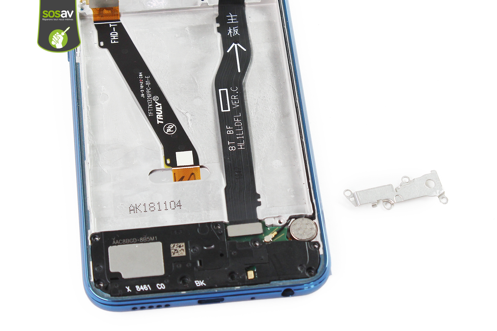

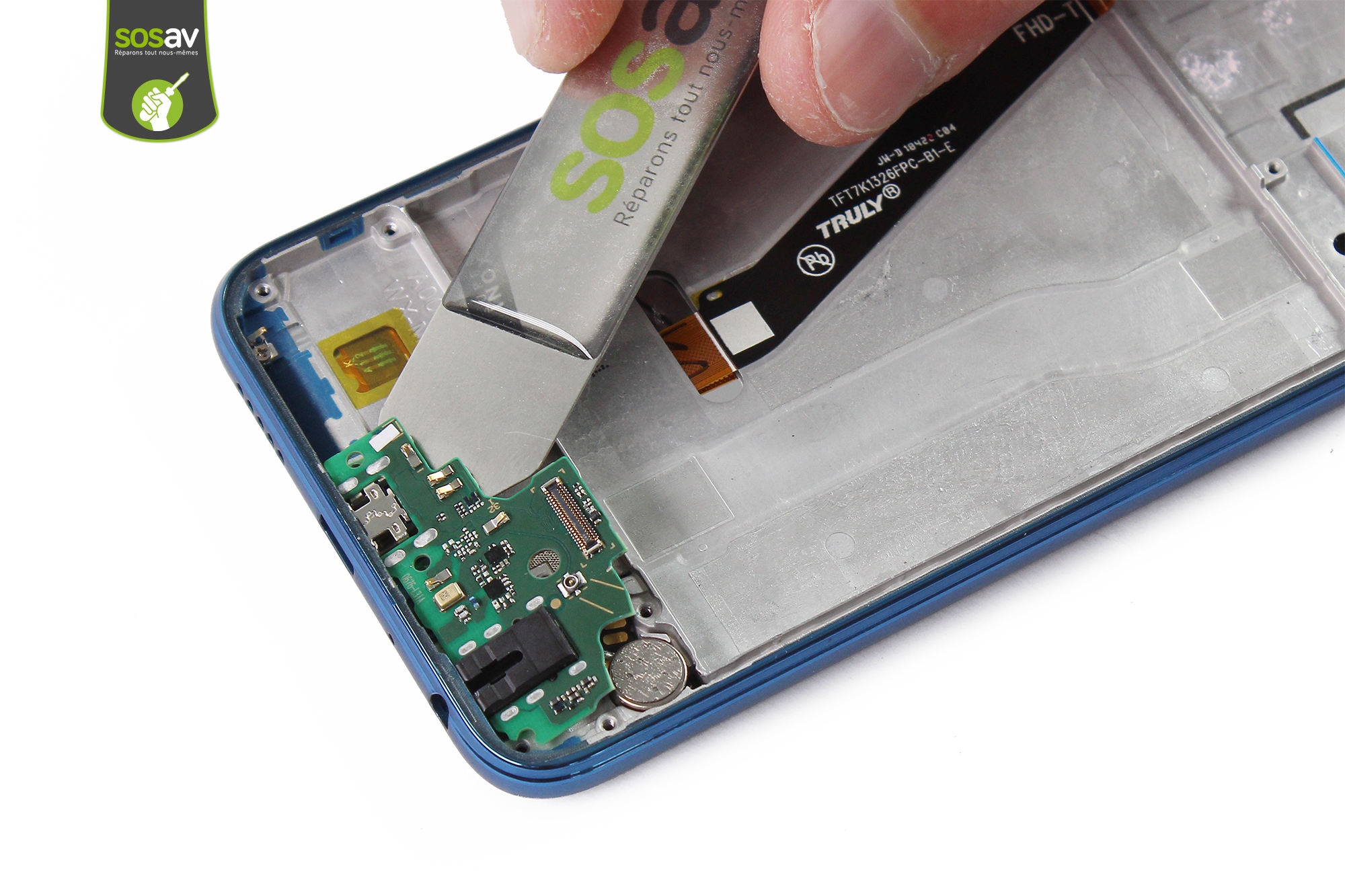

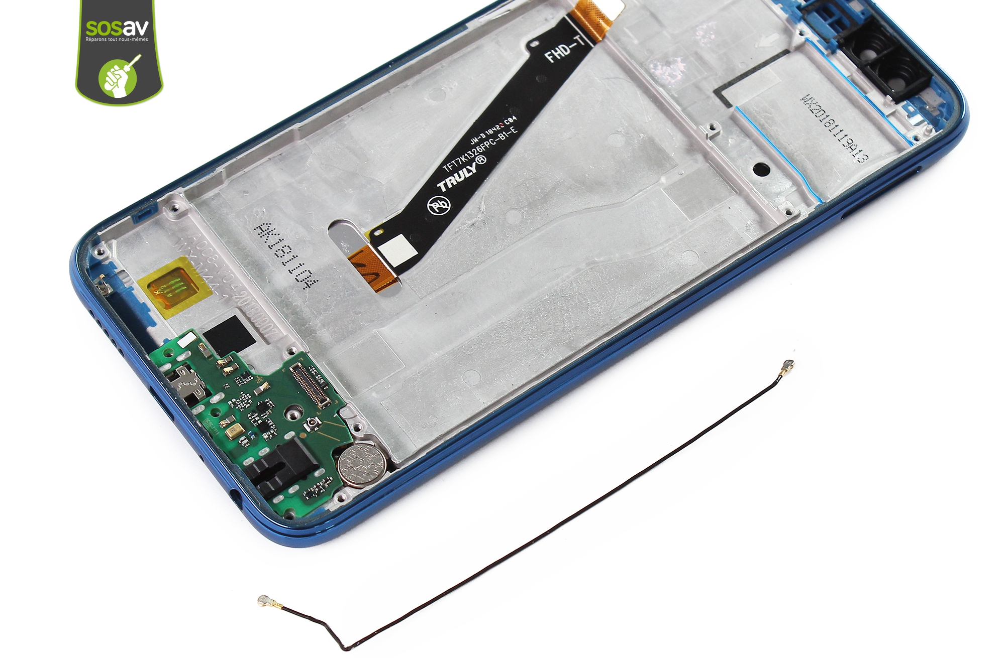

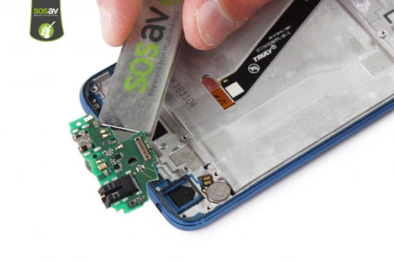

Il ne vous reste plus qu'à soulever et sortir le connecteur de charge grâce à la iSesamo.
Etape 39
Le connecteur de charge est déposé.
Etape 40

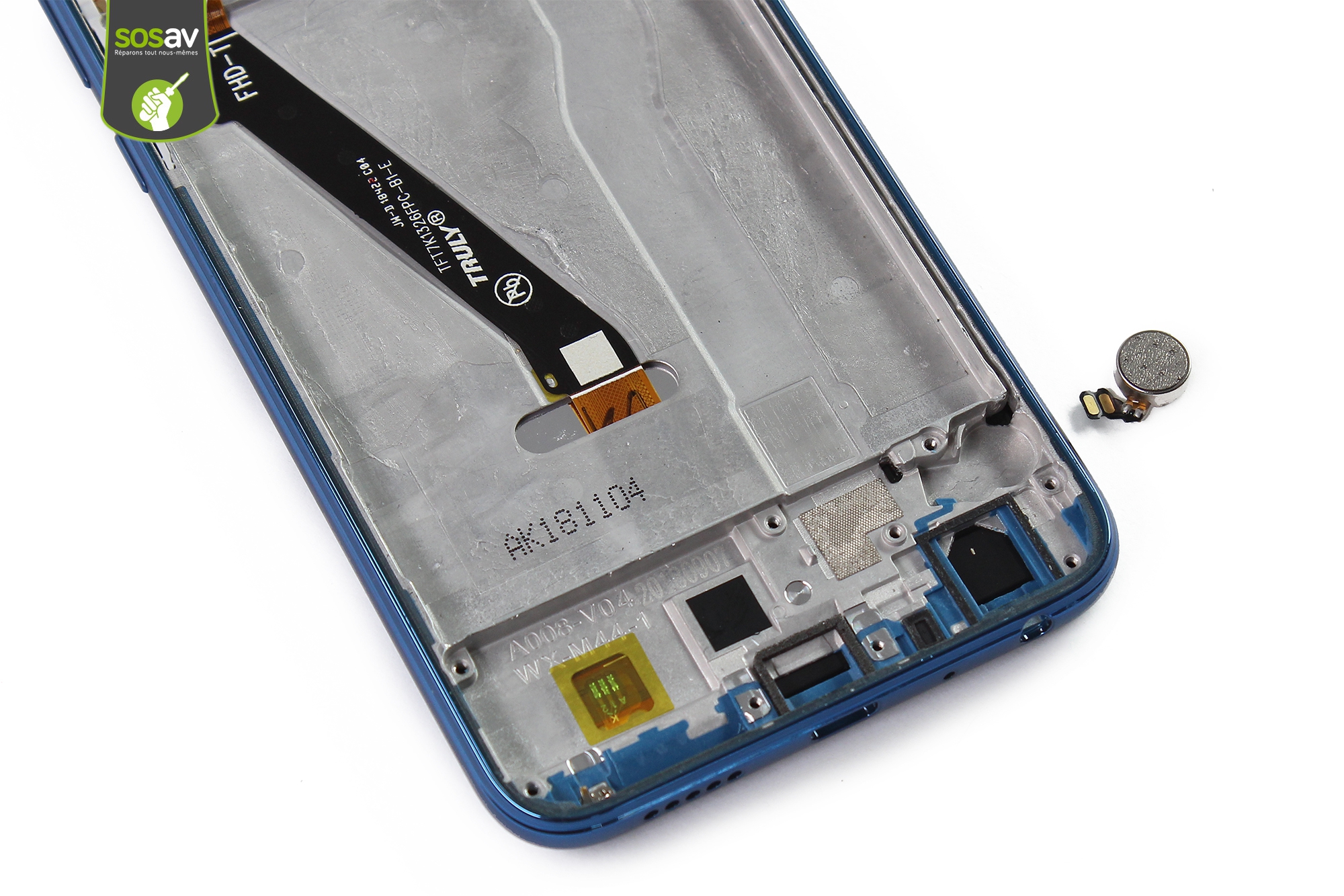

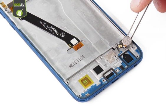

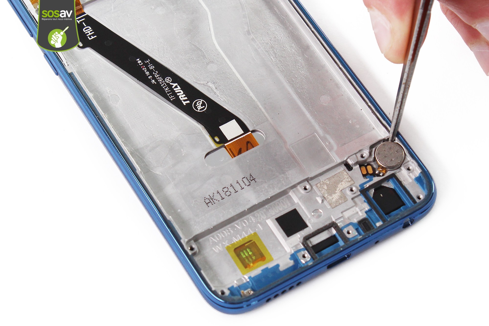

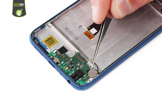

Enfin, terminez par extraire le vibreur avec la pince.
Etape 41
Et voilà, votre écran complet Honor 9 Lite avec châssis est démonté.Vous pouvez le remplacer par un nouvel écran si besoin.
