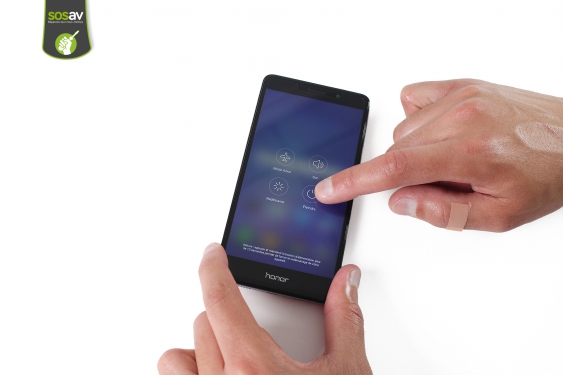

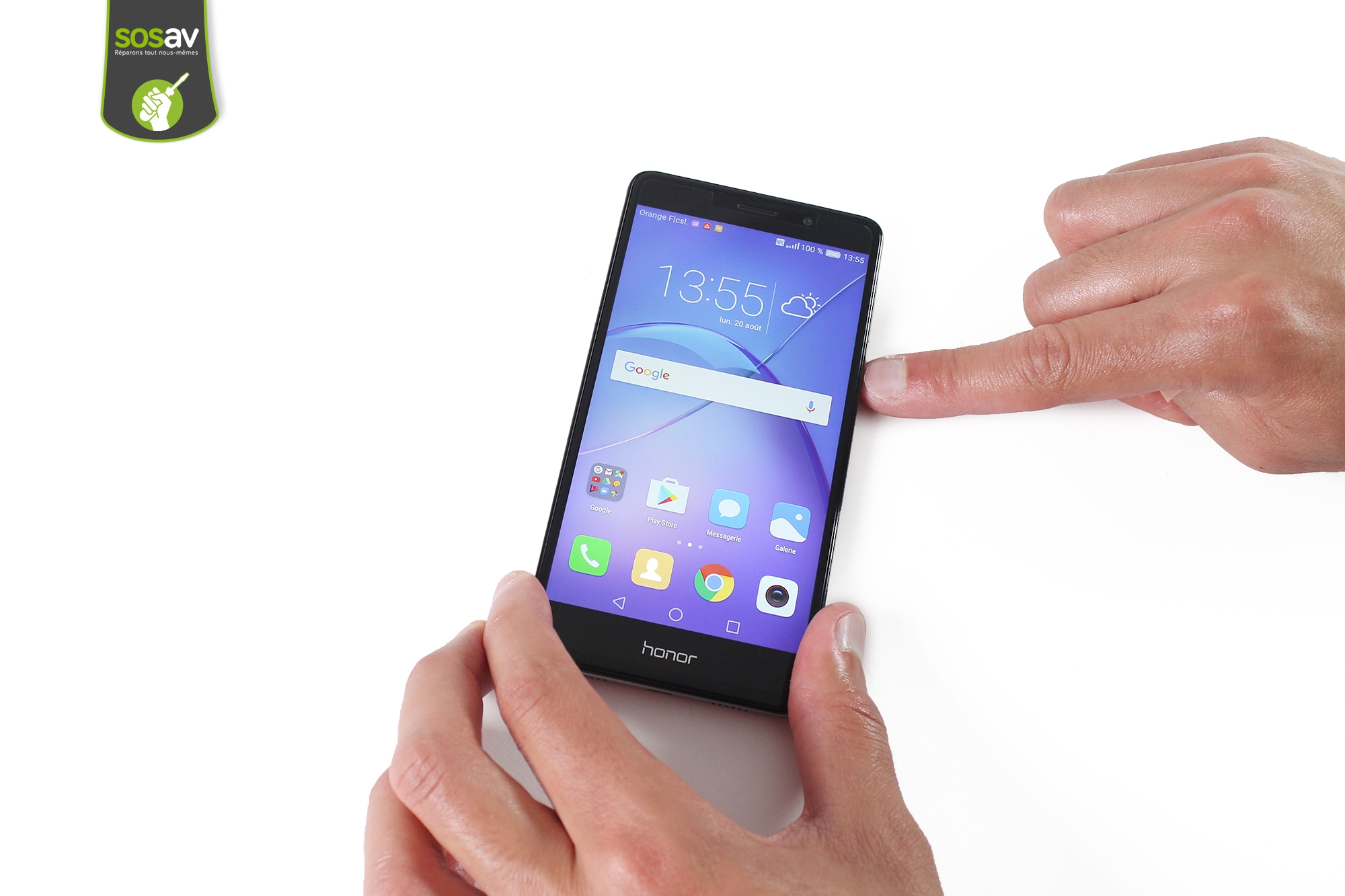

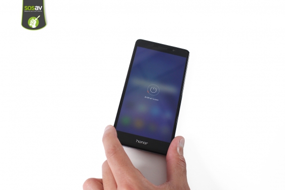

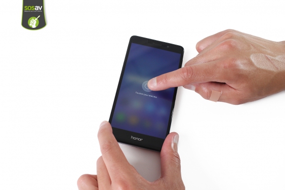

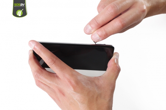

Avant de procéder au changement de votre écran complet Honor 6X il est nécessaire pour des raisons évidentes de sécurité de l'éteindre.Pour ceci, appuyez sur le bouton d'allumage durant quelques secondes puis confirmez l'extinction par "Éteindre".

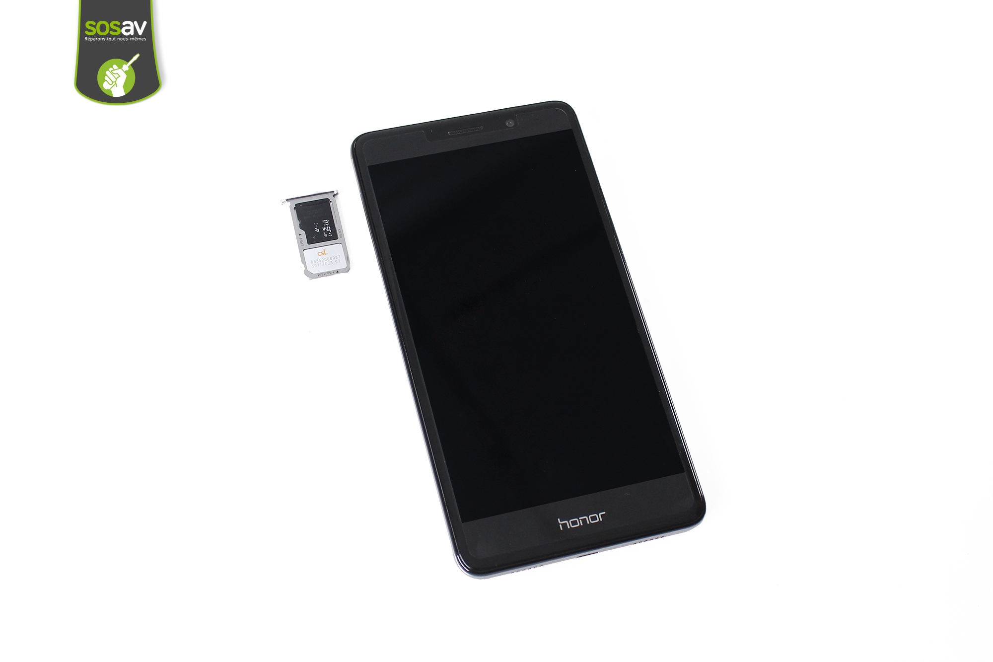

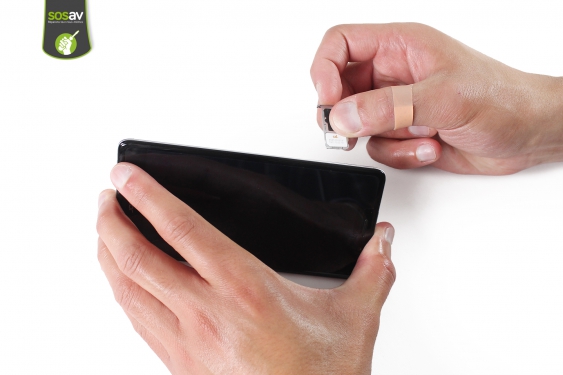

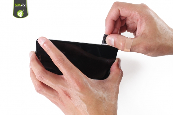

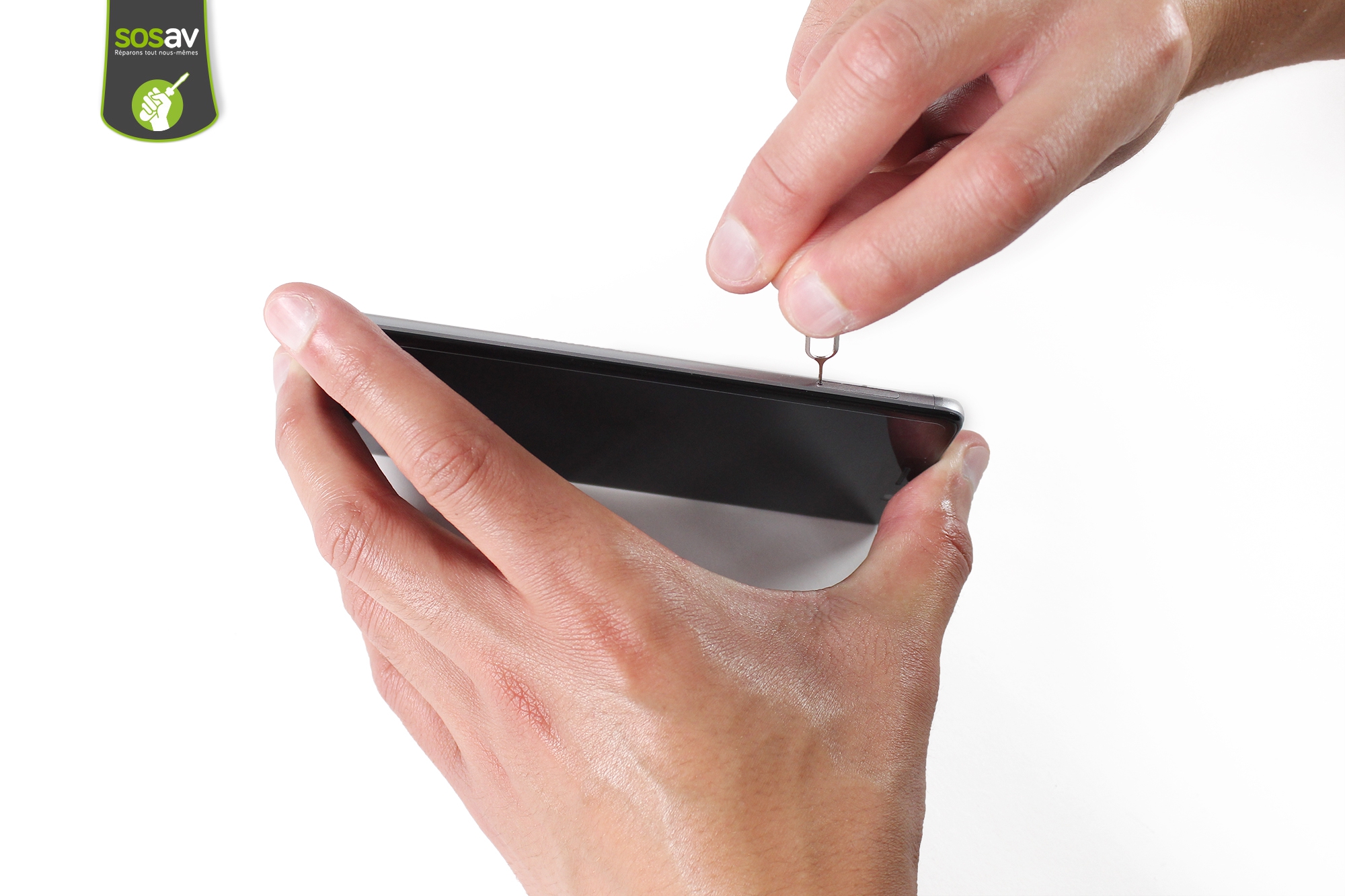

Insérez l'outil d'extraction du tiroir de la carte SIM/SD dans le trou d'éjection.Saisissez le tiroir puis procédez à son retrait.
Le tiroir SIM/SD de votre Honor 6X est maintenant retiré.

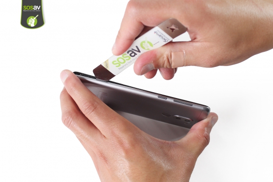

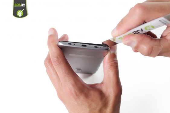

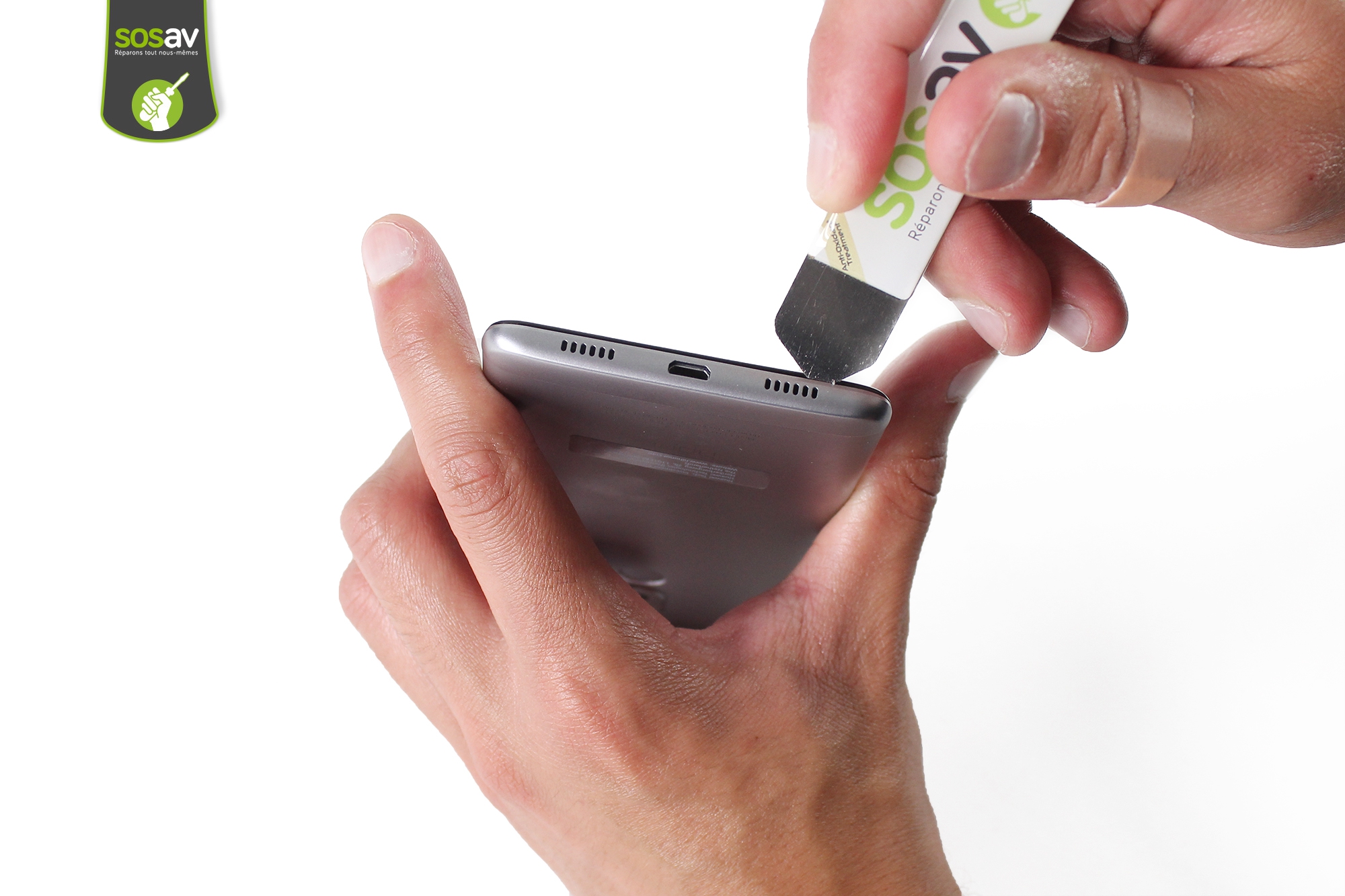

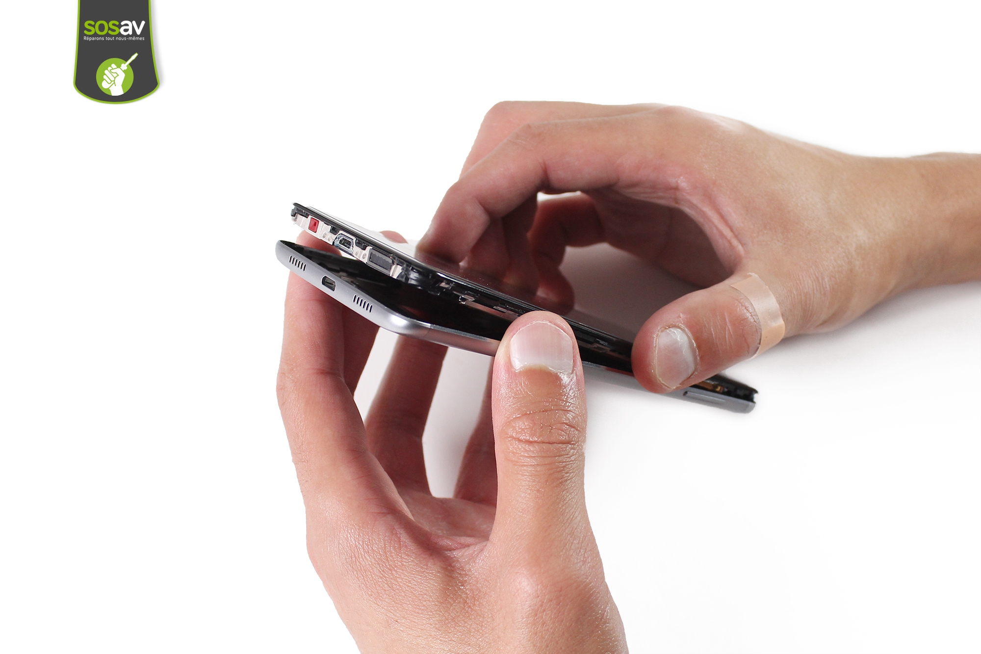

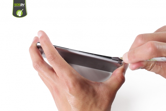

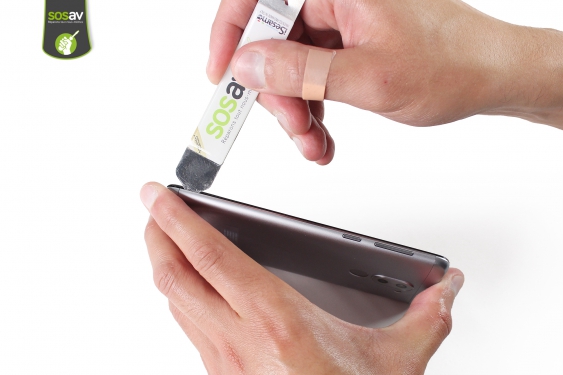

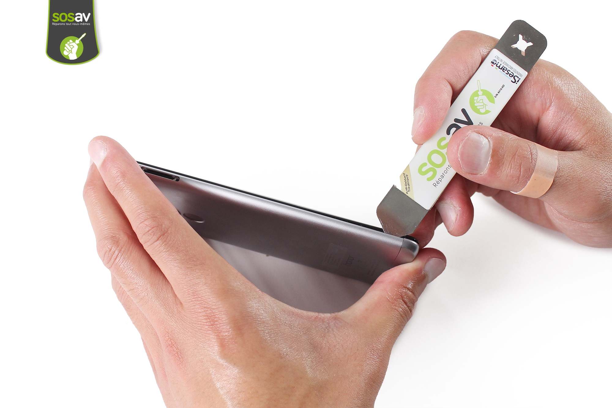

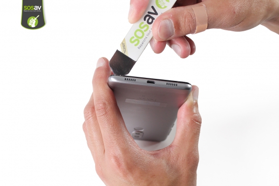

Insérez ensuite la spatule iSesamo dans l'interstice inférieure droite puis faites délicatement levier vers le bas afin de la déclipser du reste du téléphone.
Répétez l'opération du côté gauche
Déclipsez ensuite le côté gauche et droit toujours avec la spatule iSesamo.

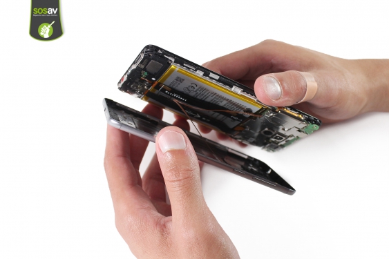

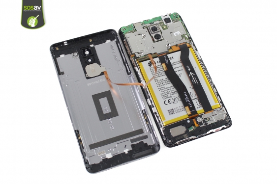

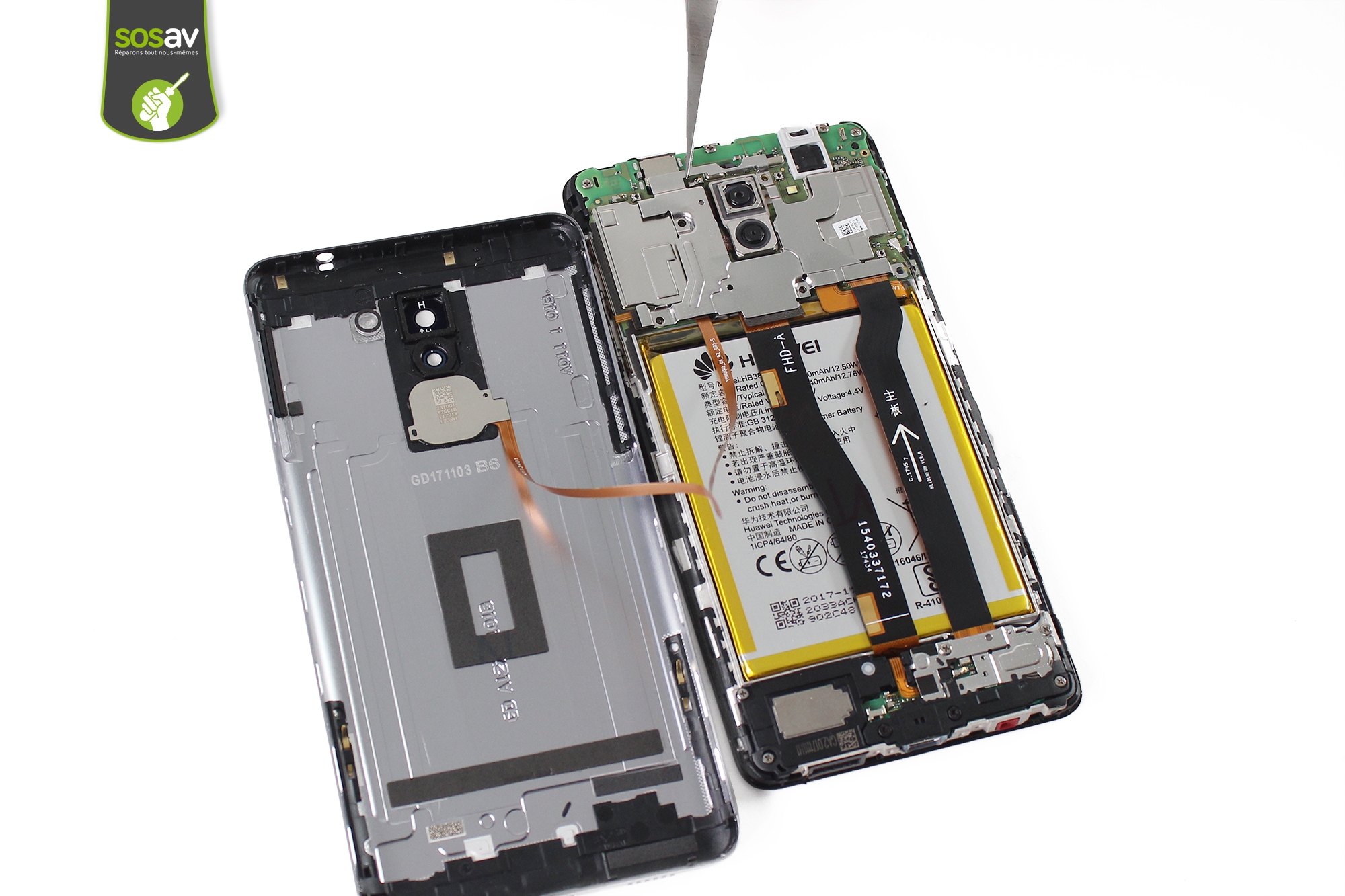

Saisissez la coque et procédez à son retrait partiel.
La coque est encore reliée au téléphone par une nappe, ne la retirez pas totalement !

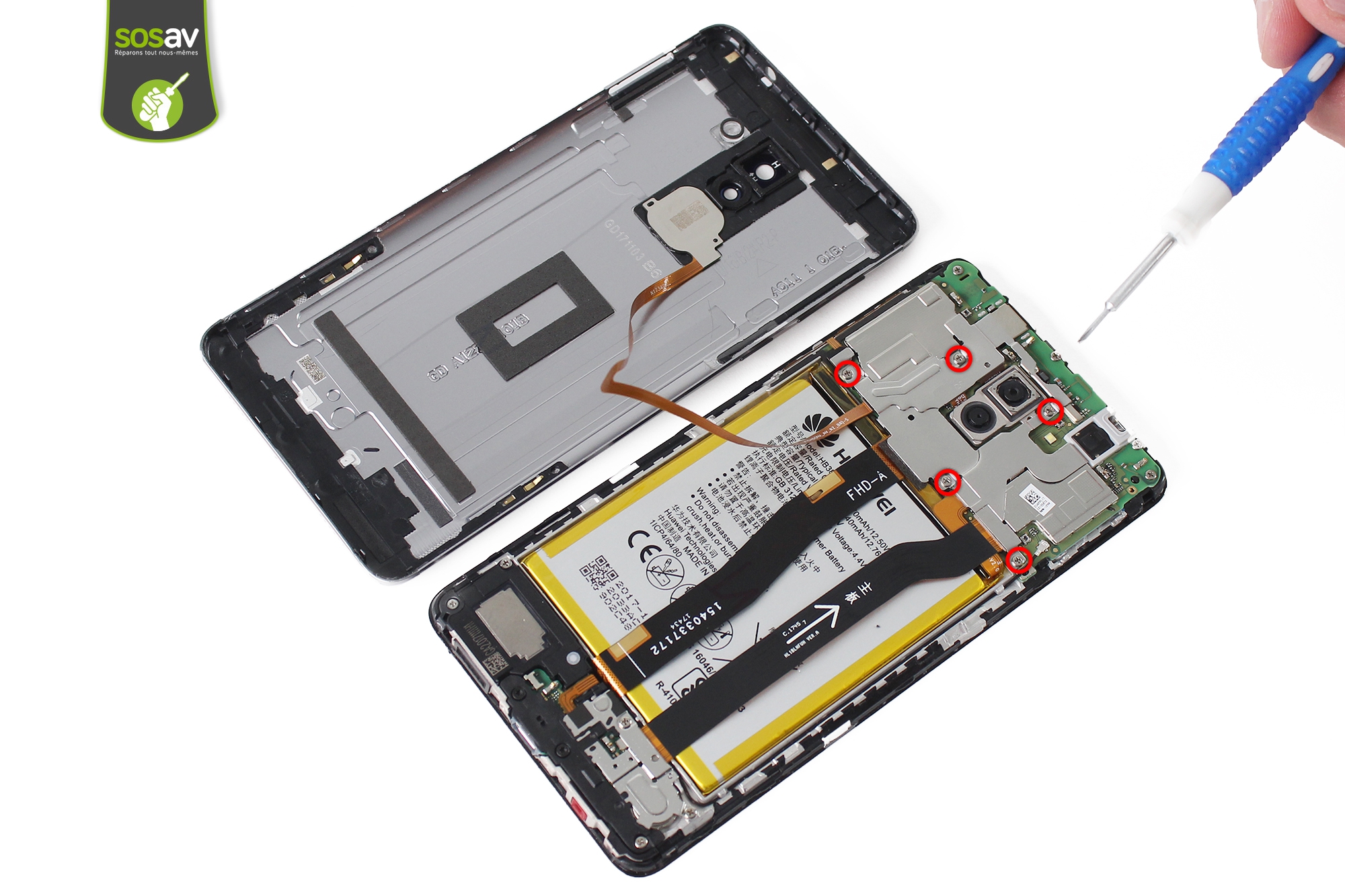

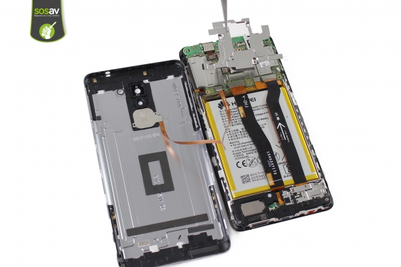

Dévissez les 5 vis cruciformes entourées en rouge maintenant la plaque de renfort de la carte mère/cache connecteurs.
Saisissez la plaque de renfort de la carte mère/cache connecteurs et procédez à son retrait.

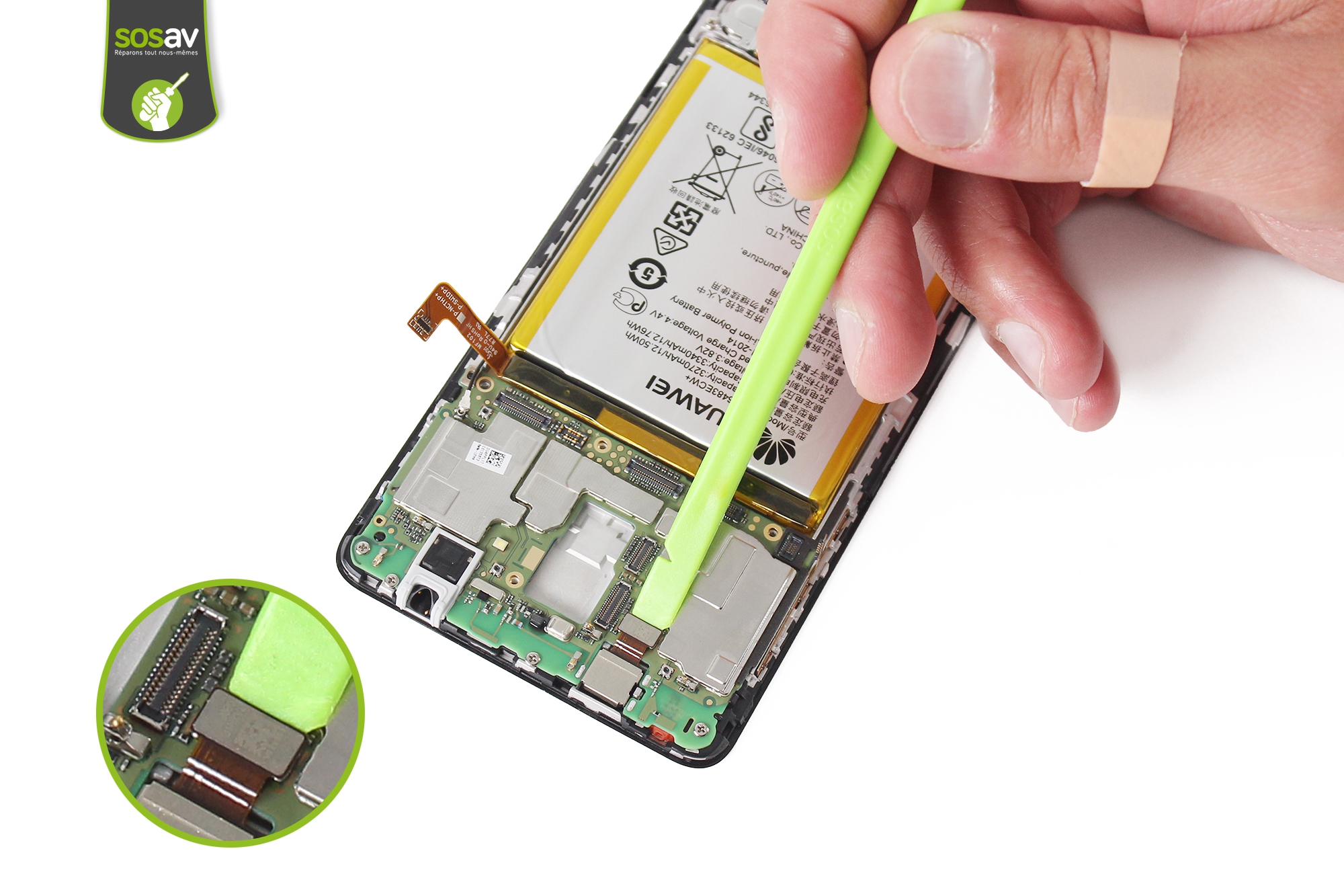

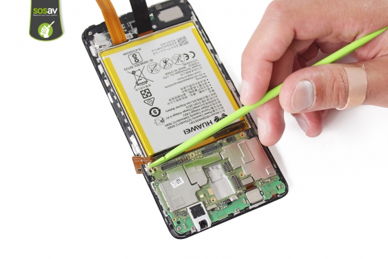

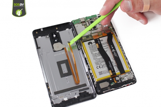

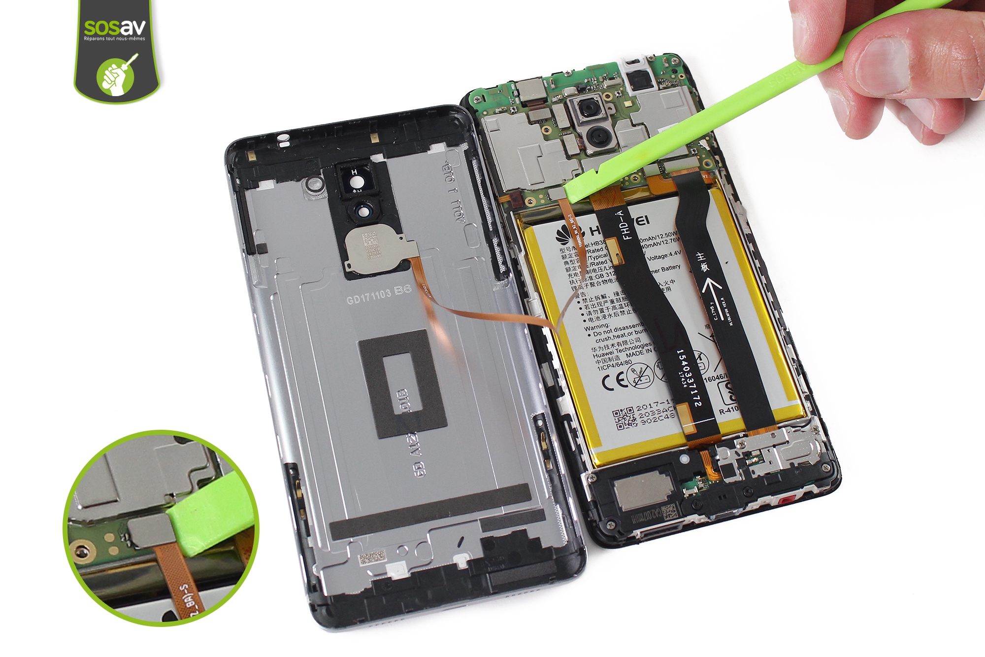

Déconnectez la nappe de liaison du capteur d'empreinte à l'aide de la spatule en nylon.
Puis déconnectez également la batterie.

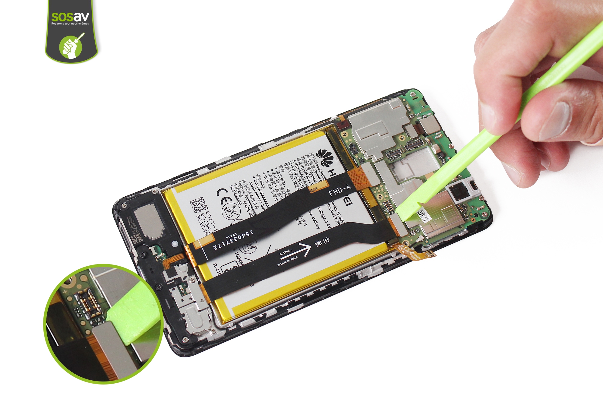

Déconnectez la nappe de liaison du connecteur de charge à l'aide de la spatule en nylon.

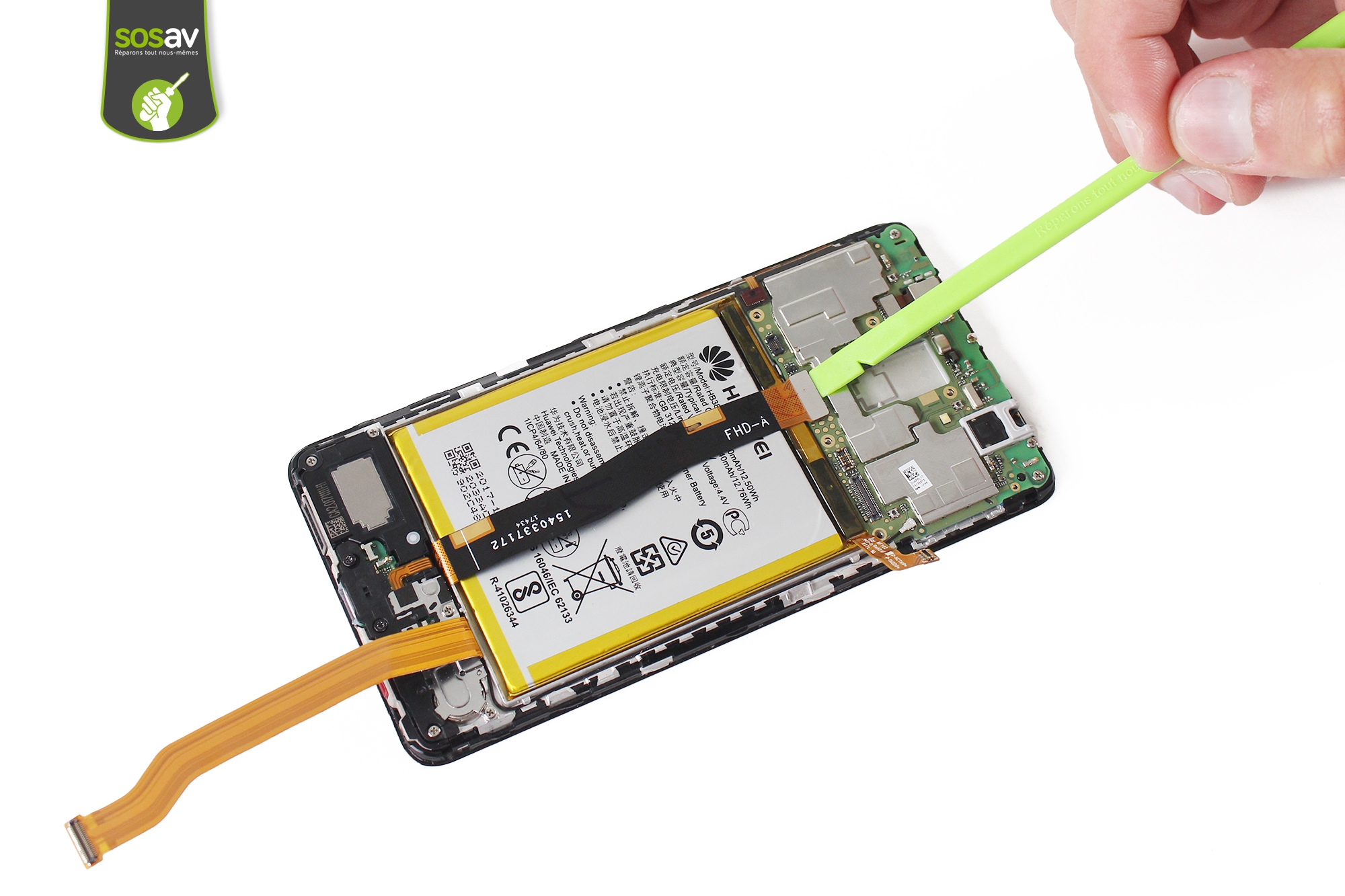

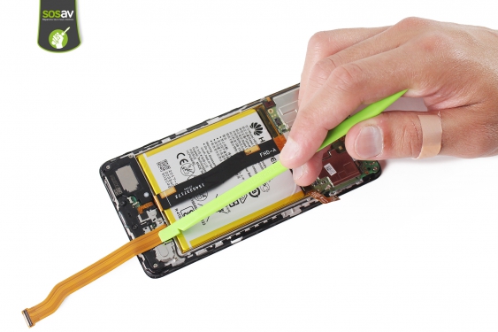

Déconnectez à présent la nappe de liaison de l'écran.

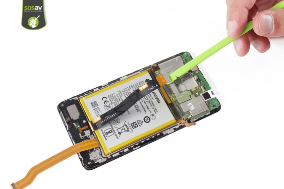

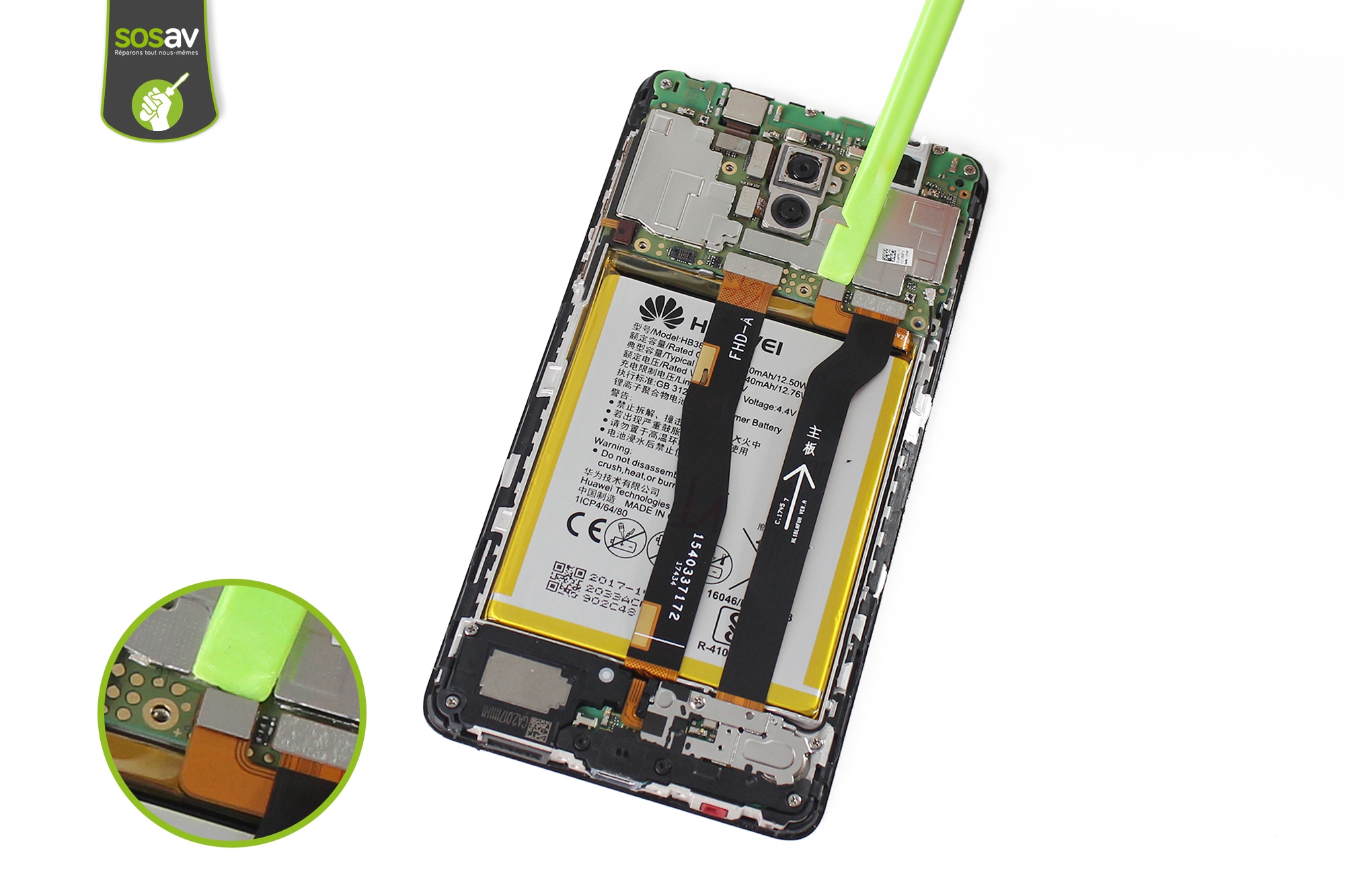

Toujours avec la spatule en nylon, déconnectez la nappe bouton power et volume puis le câble d'interconnexion côté carte mère.

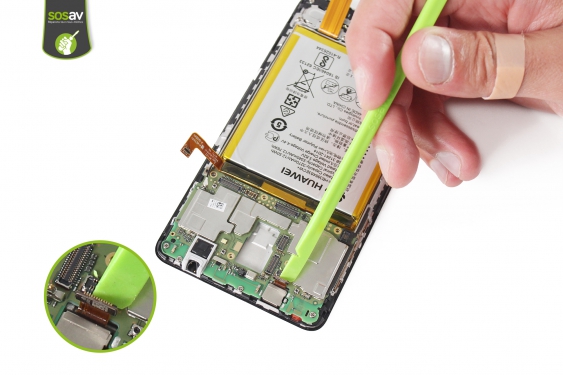

Déconnectez ensuite la caméra avant de la carte mère.

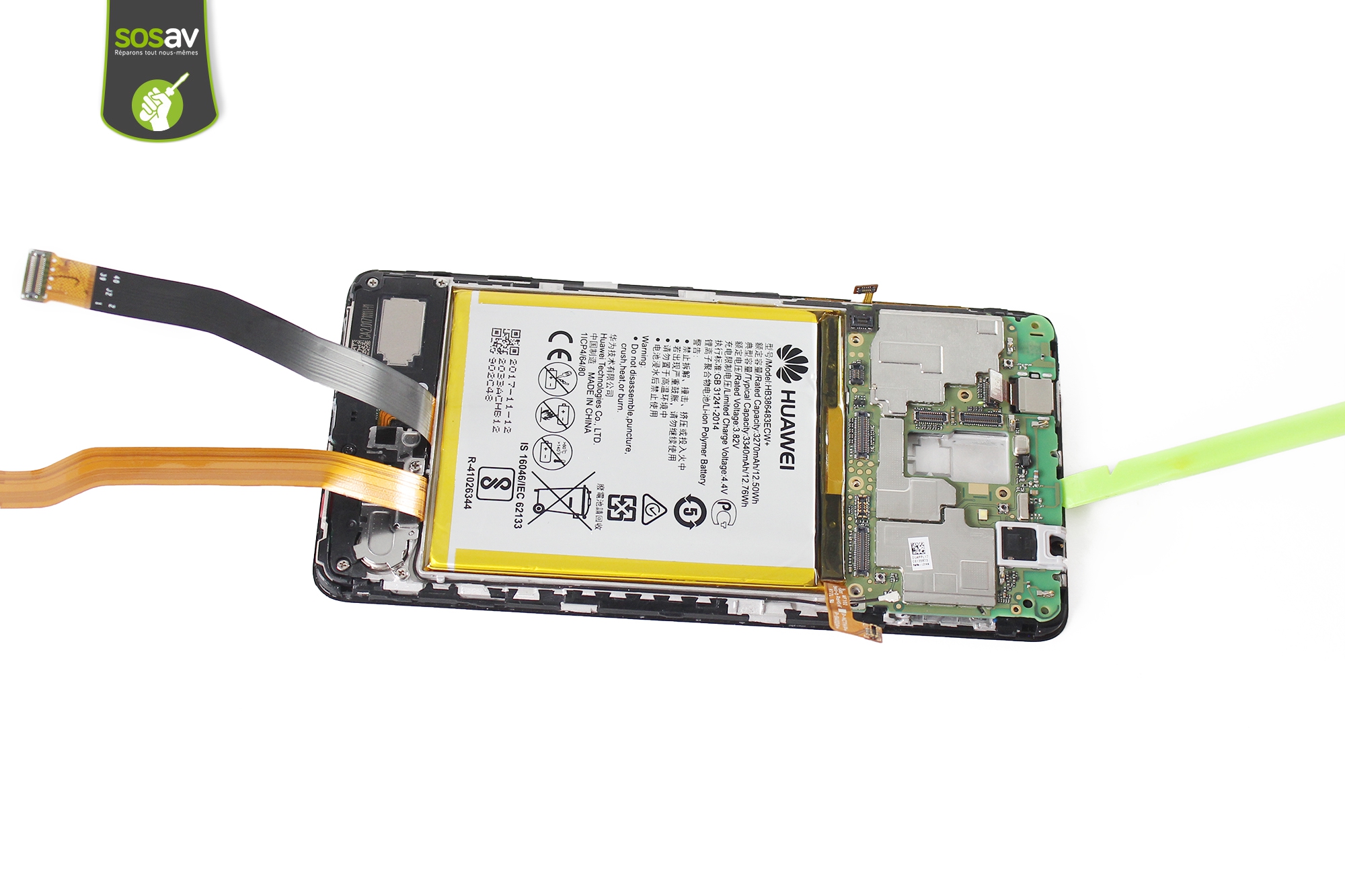

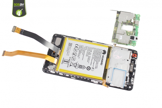

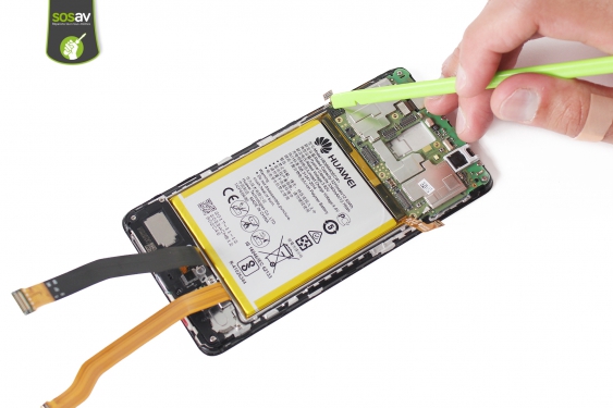

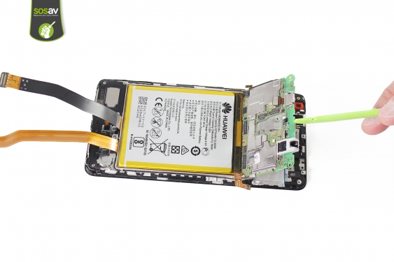

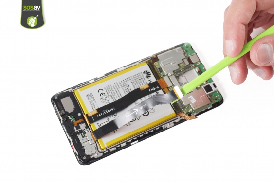

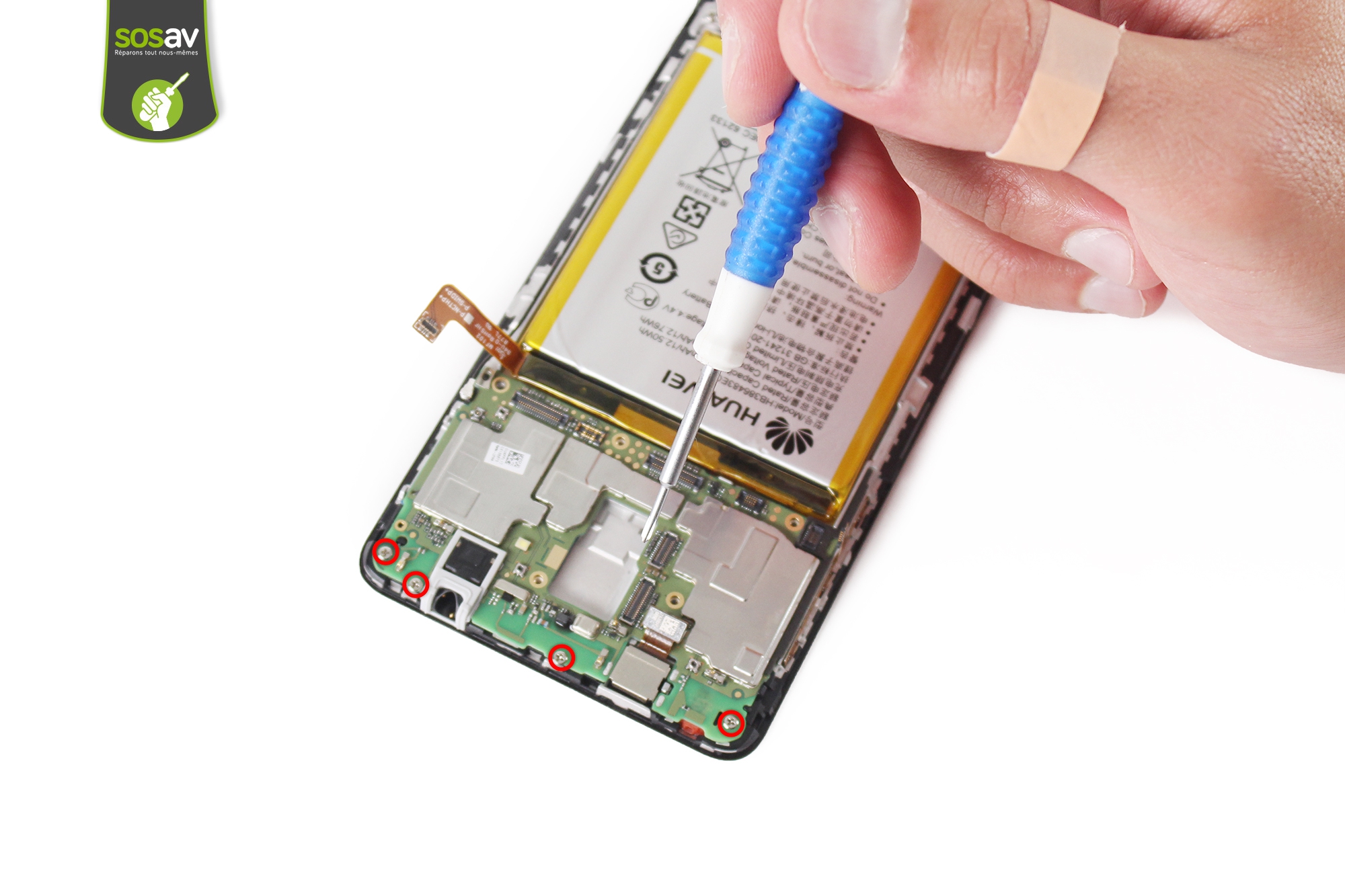

Réutilisez le tournevis cruciforme afin de dévisser les 4 vis entourées en rouge servant à maintenir la carte mère.

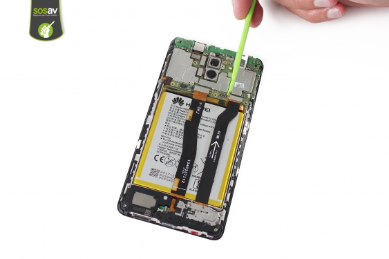

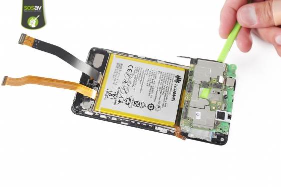

Déclipsez la carte mère grâce à la spatule en nylon et procédez à son retrait.
A l'aide de la spatule en nylon, décollez le haut-parleur interne et procédez à son retrait.
Le haut-parleur interne de votre Honor 6X est désormais démonté.

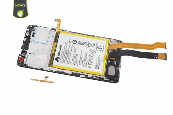

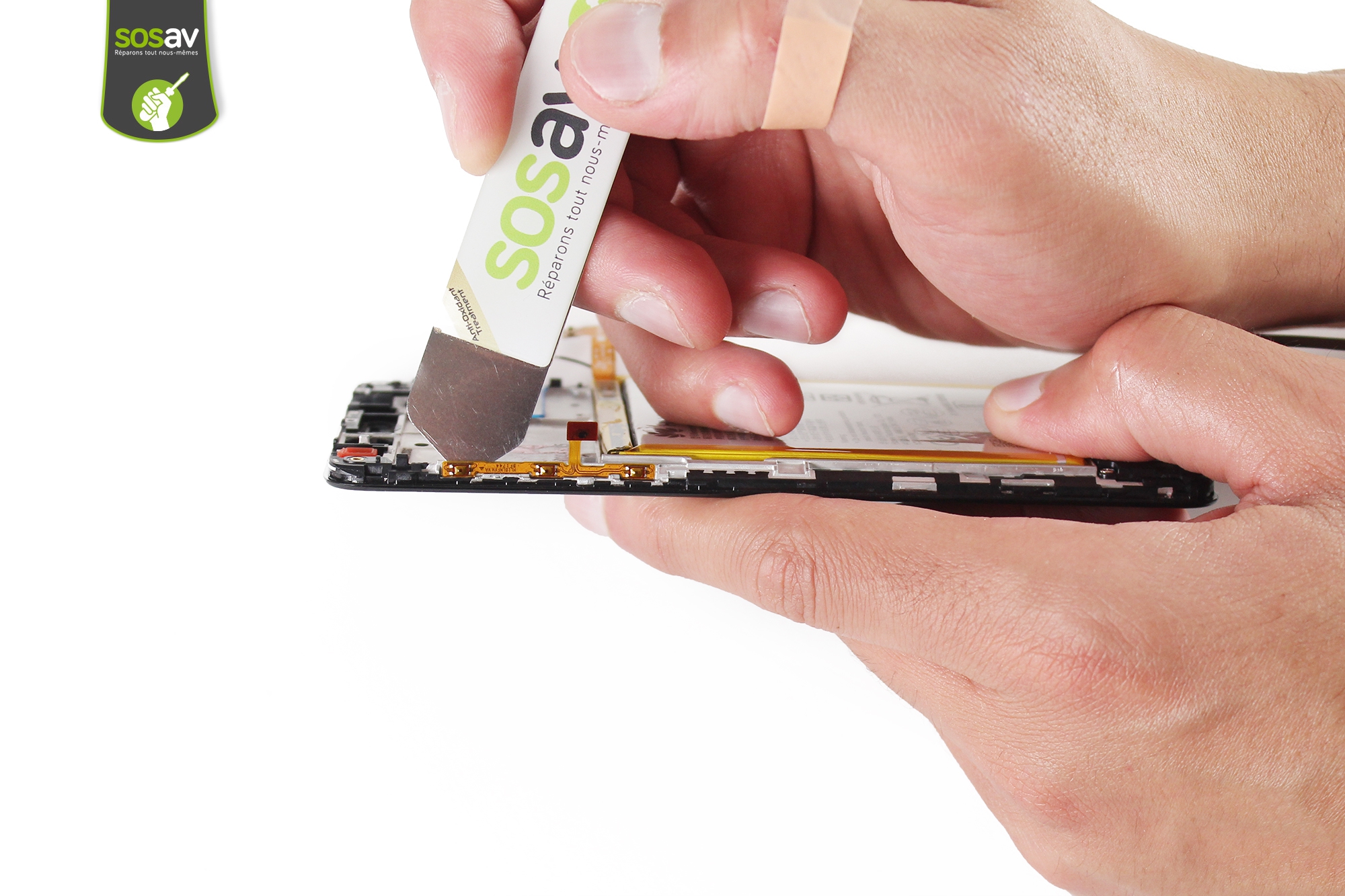

Décollez délicatement la nappe boutons volume et power à l'aide de la spatule iSesamo.
Procédez à son retrait.

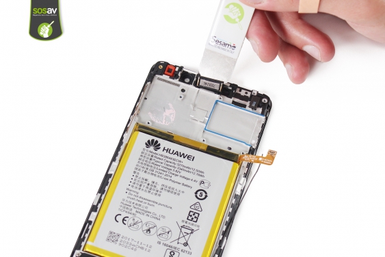

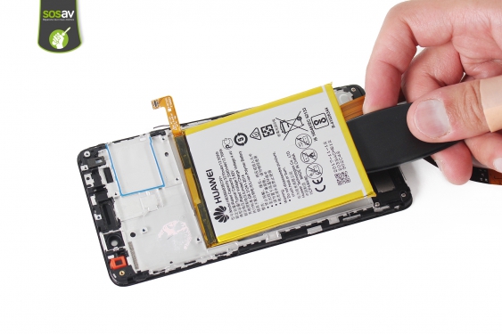

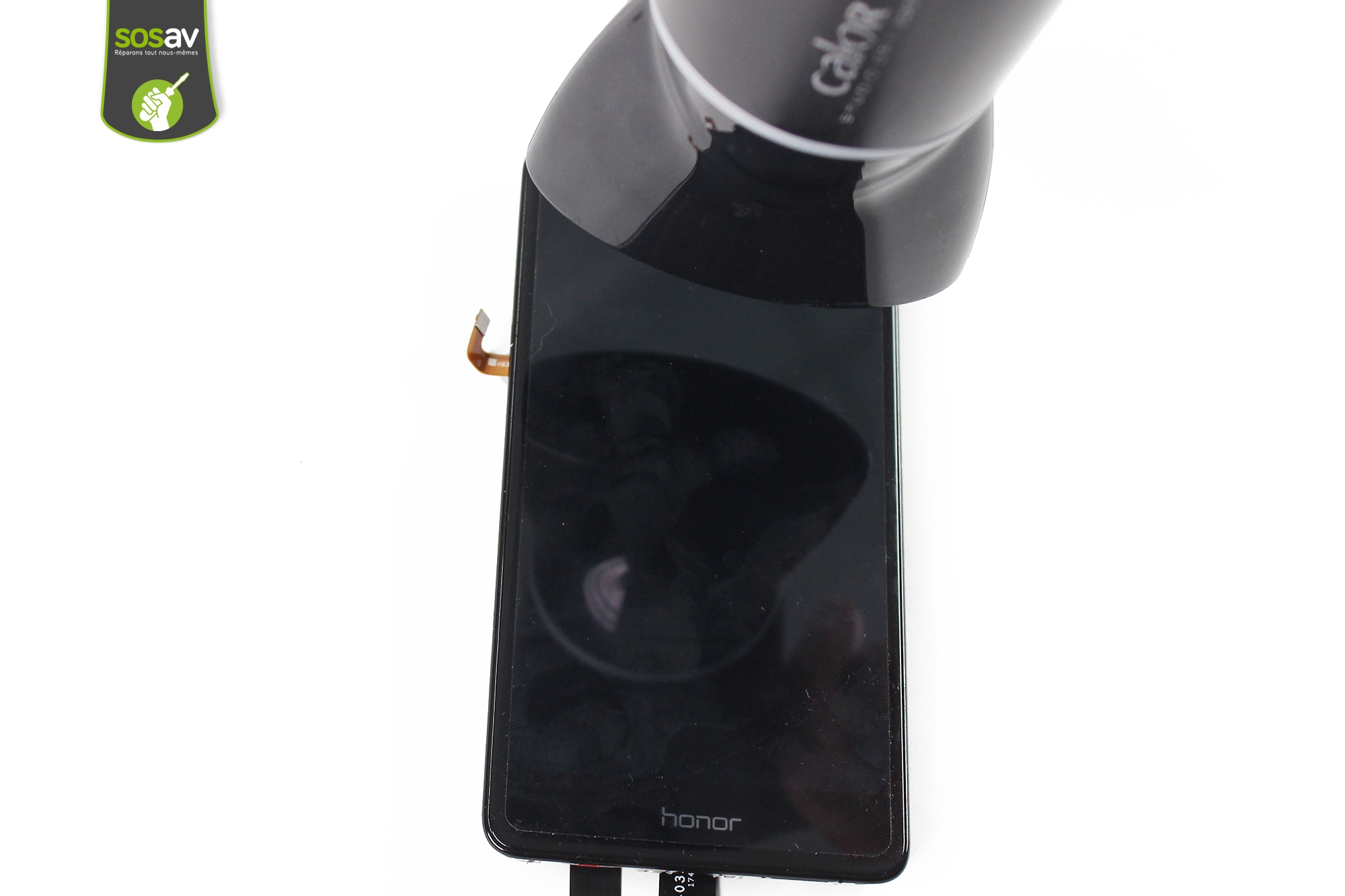

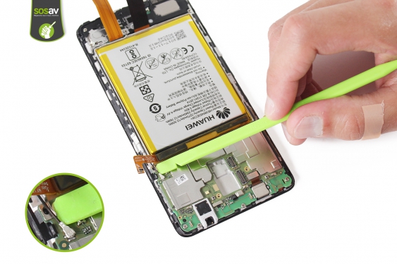

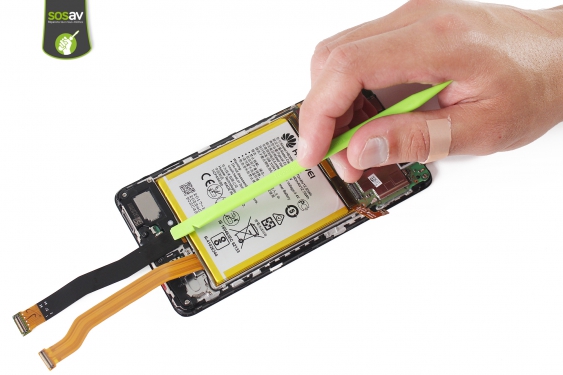

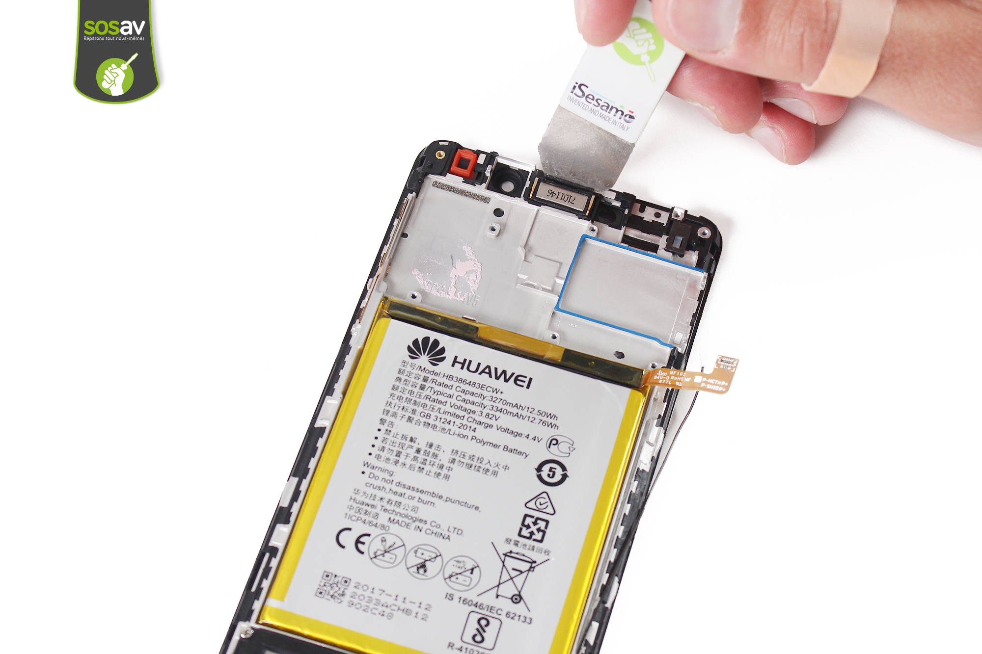

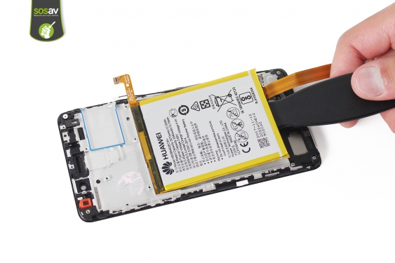

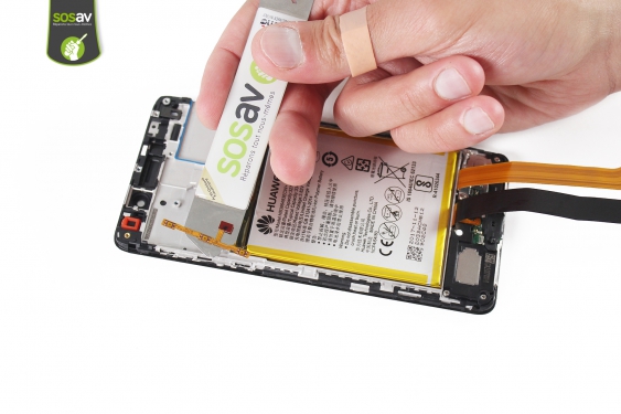

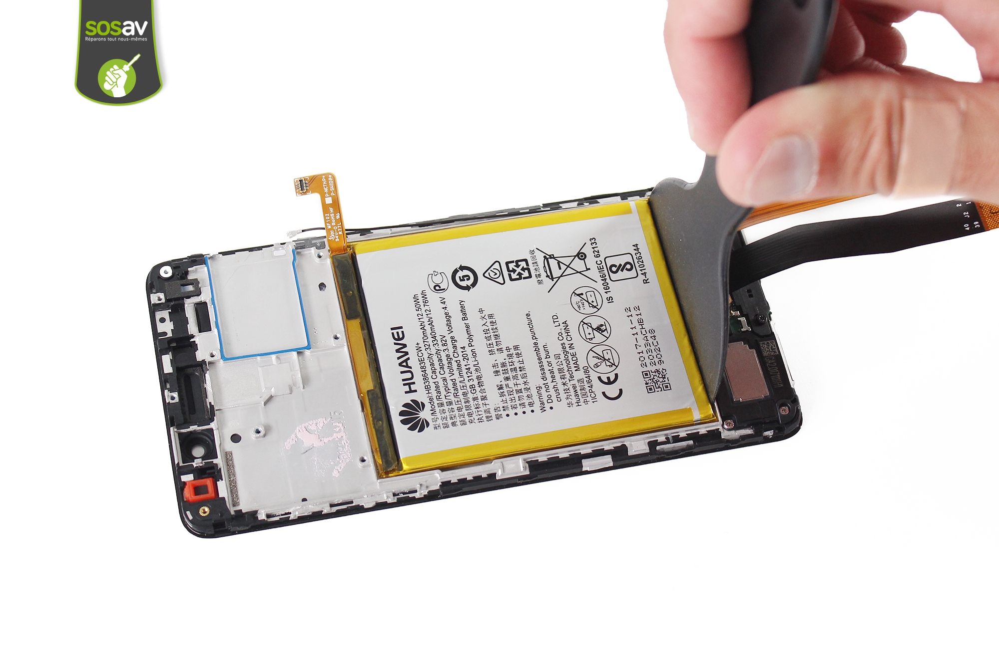

Réchauffez ensuite durant 15 à 20 secondes la partie opposée à la batterie, côté écran.
Cette opération a pour but de ramollir la colle de la batterie.
Attention à ne pas chauffer trop longtemps au risque d'endommager l'écran LCD.

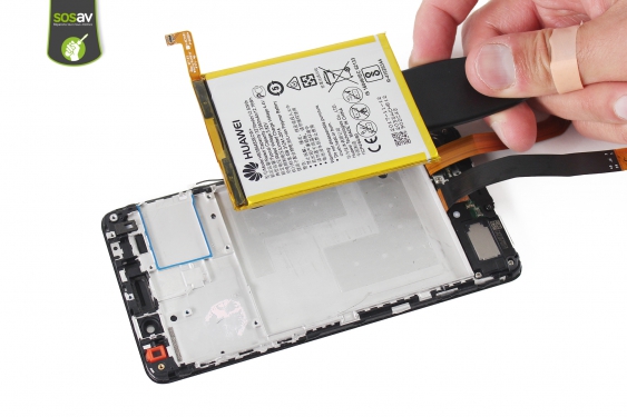

Glissez la spatule large et plate sous la batterie Honor 6X puis faites progressivement et délicatement levier pour la décoller.
La quantité de colle présente sous la batterie est importante et la force d'adhésion est puissante ! L'opération peut nécessiter un certain temps.
Ne pliez pas ou ne percez pas la batterie durant l'opération.

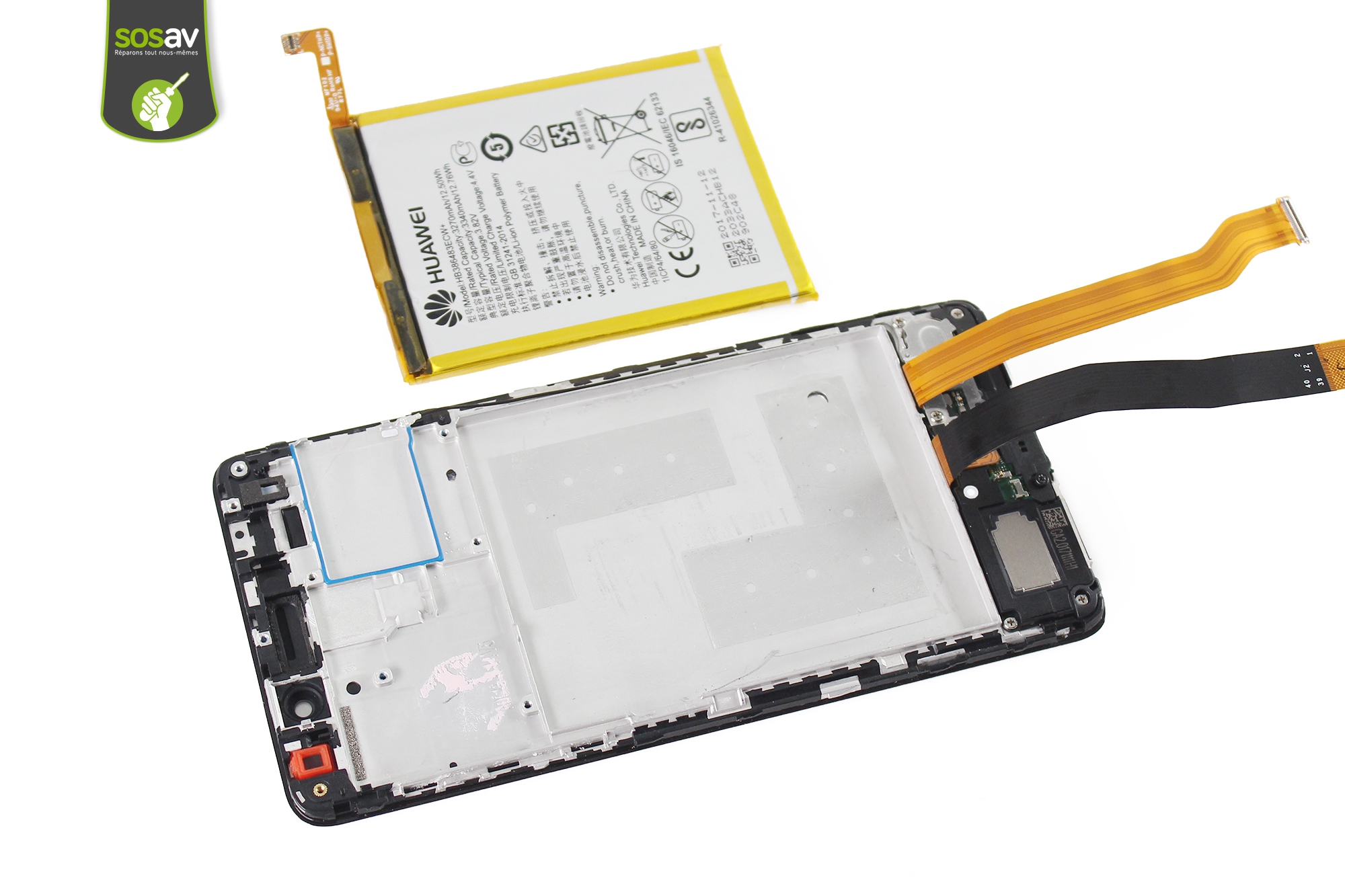

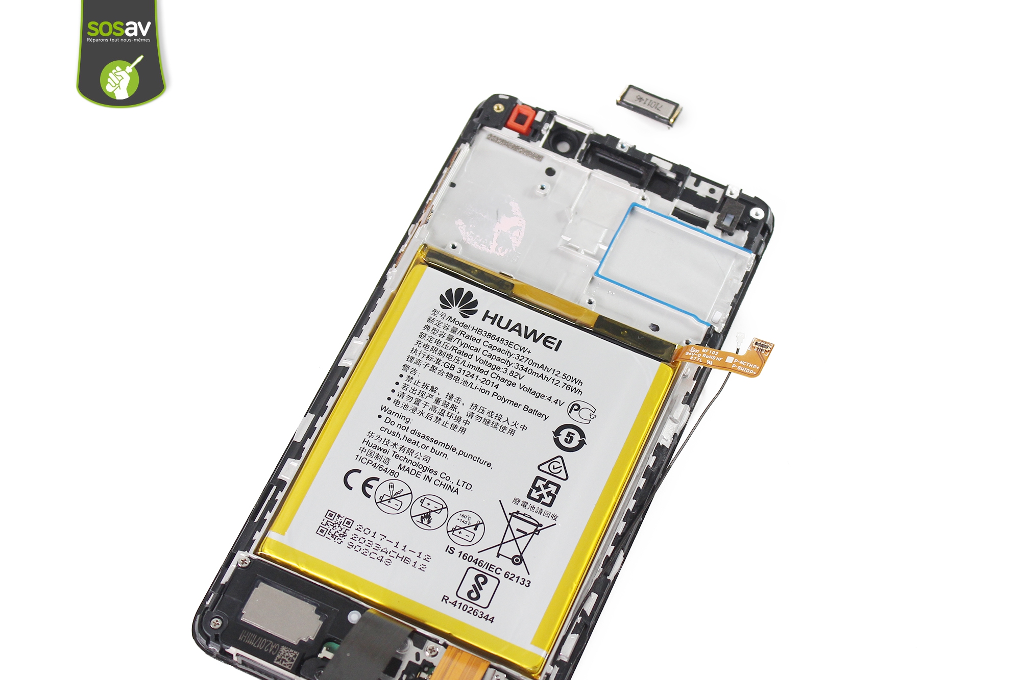

Une fois décollée, saisissez la batterie puis procédez à son retrait.
La batterie Honor 6X est désormais démontée.

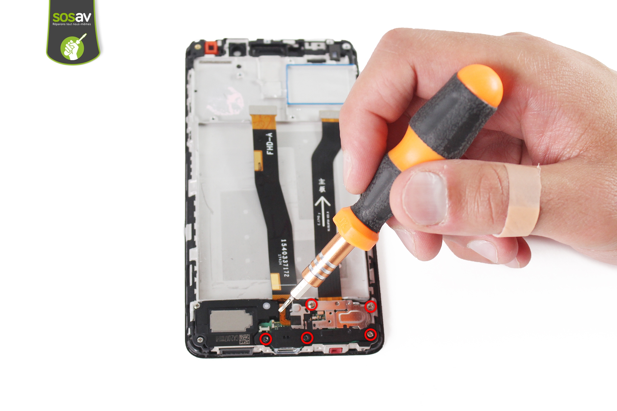

Dévissez les 7 vis entourées en rouge maintenant le bloc haut-parleur externe :
2 vis torx avec le Torx T5
5 vis à l'aide du cruciforme.

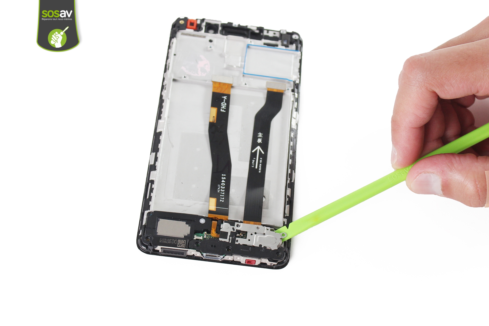

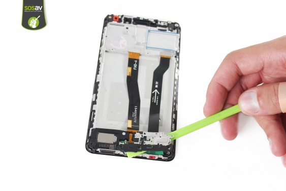

Déclipsez la plaque vibreur située à droite avec la spatule en nylon et procédez à son retrait.
Etape 25

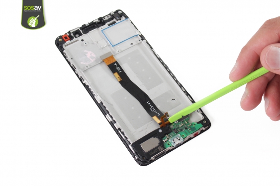

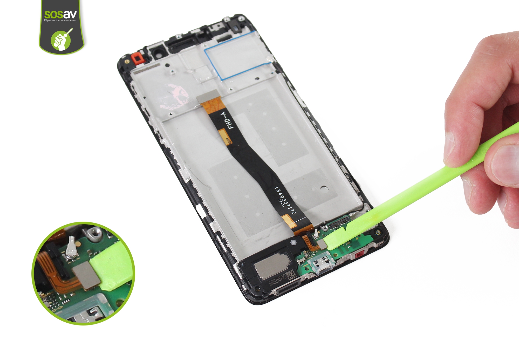

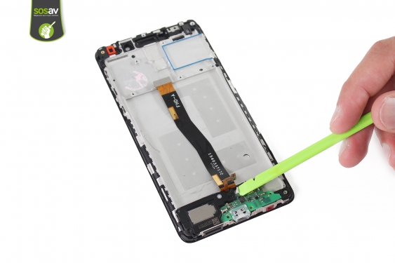

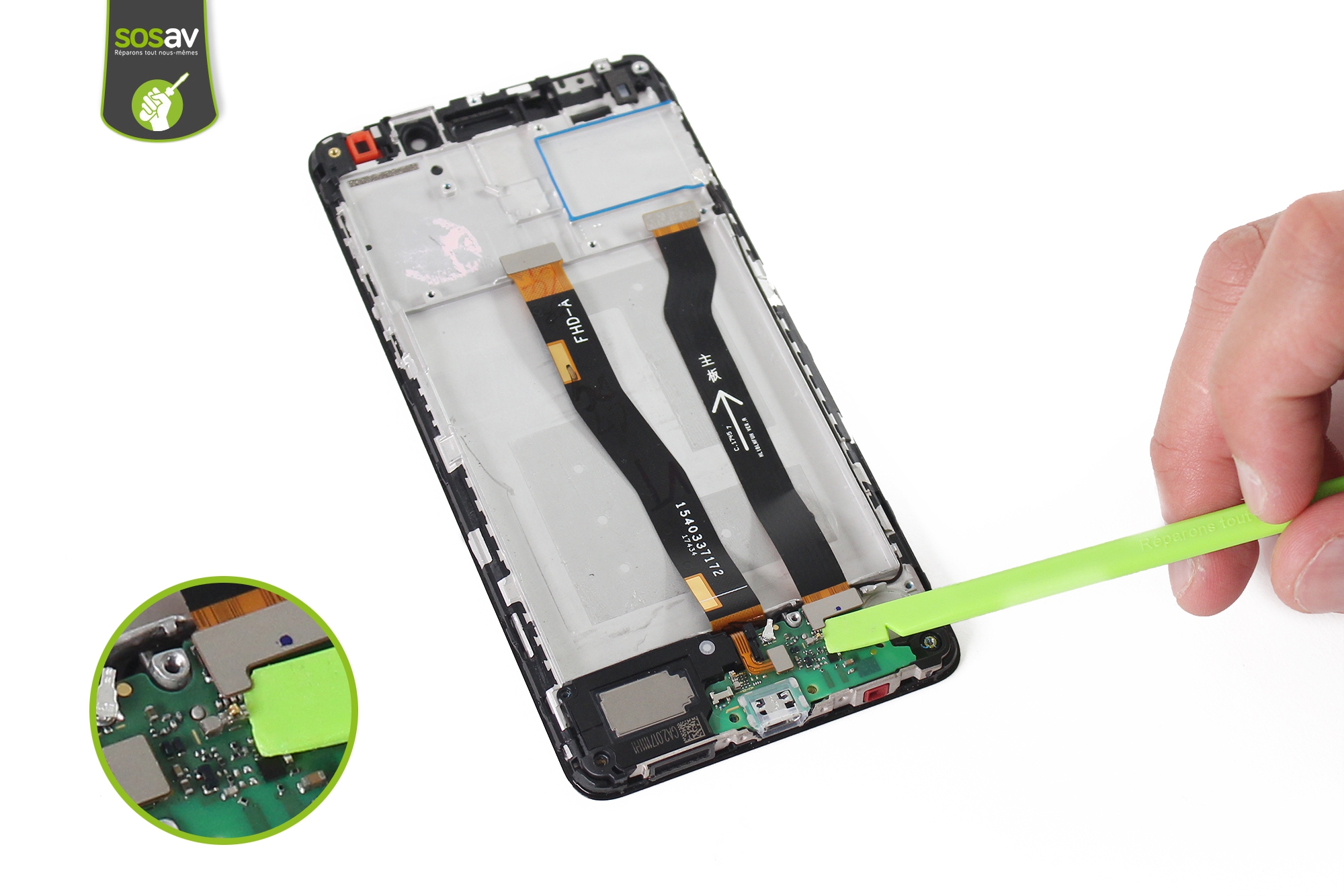

Déconnectez la nappe de liaison du connecteur de charge à l'aide de la spatule en nylon.Saisissez la nappe de liaison du connecteur de charge avec la pince et procédez à son retrait.
Etape 26

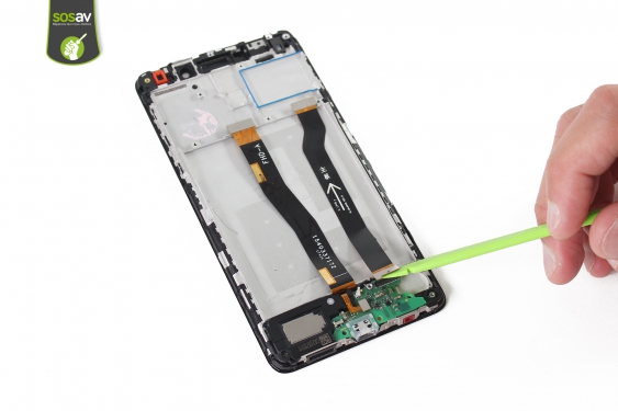

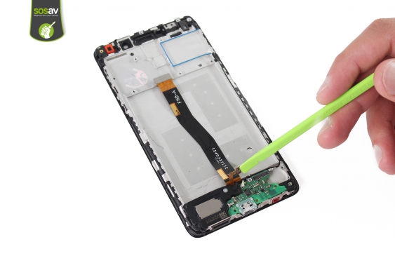

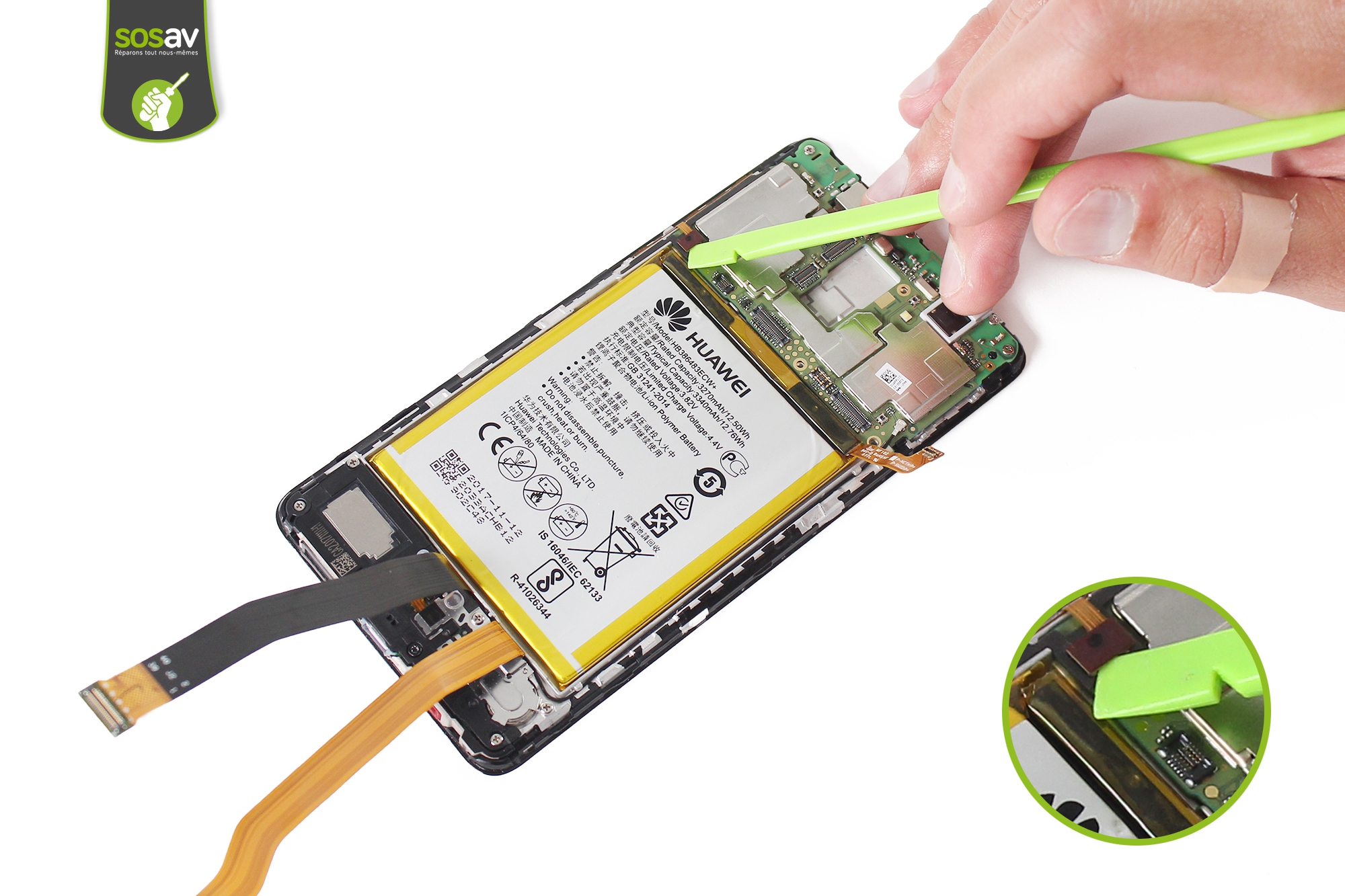

Déconnectez ensuite la nappe de liaison du haut-parleur externe avec la spatule en nylon, puis le câble d'interconnexion.
Etape 27

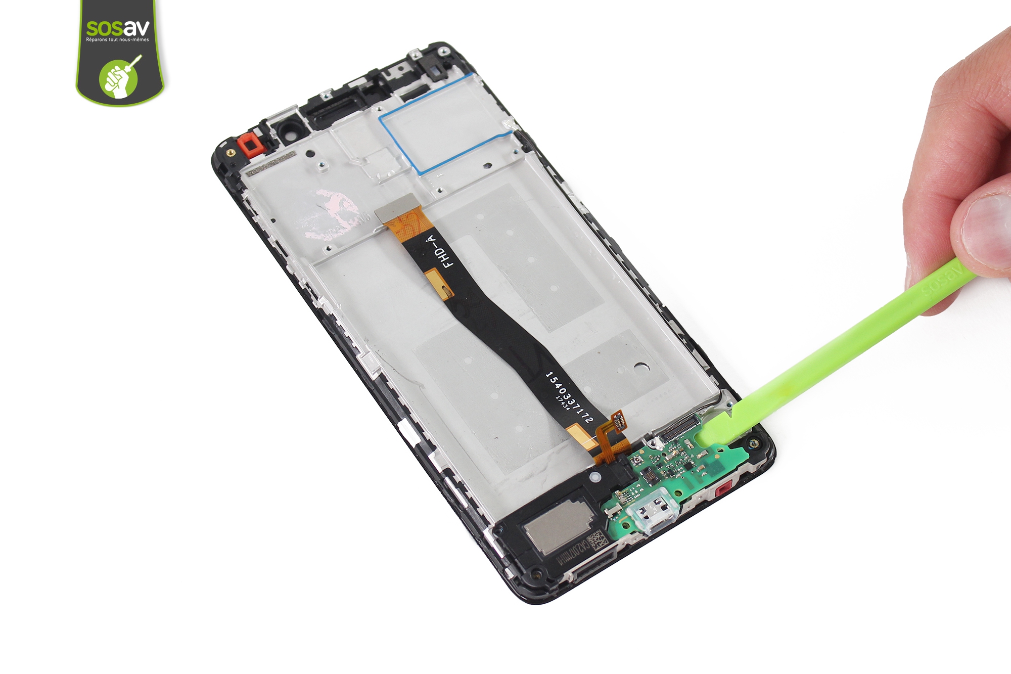

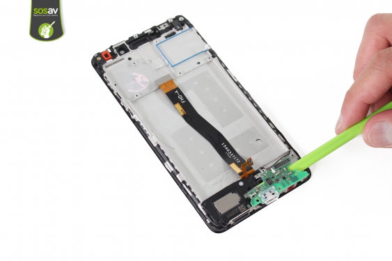

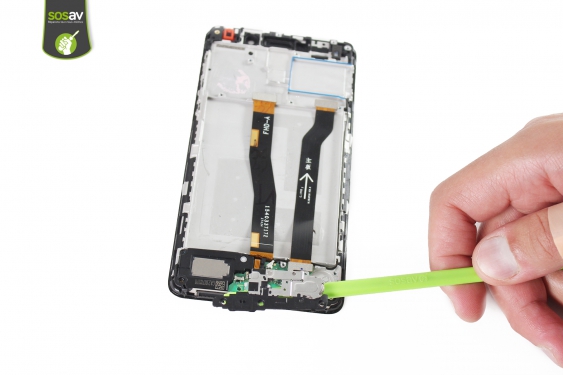

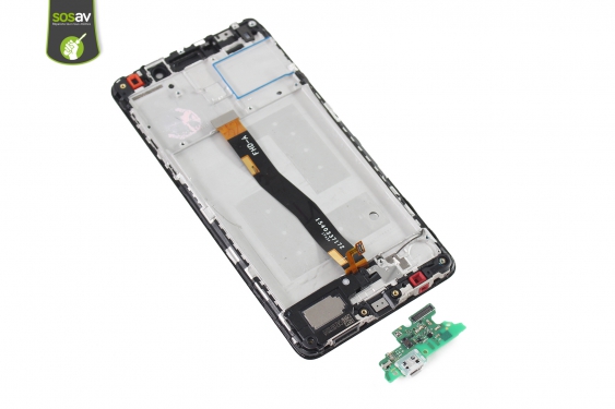

Déclipsez la carte connecteur de charge et procédez à son retrait avec la spatule en nylon.

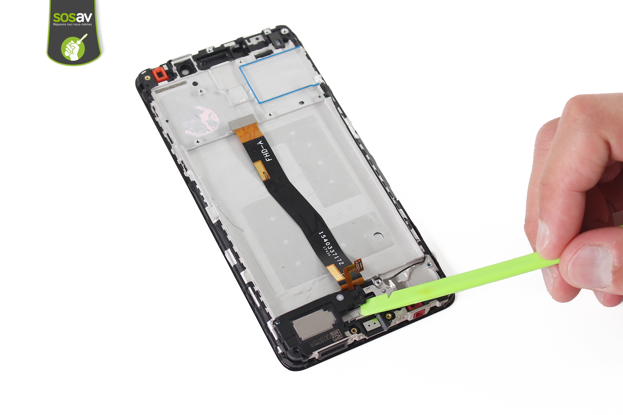

Etape 28

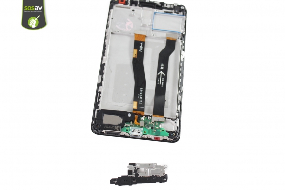

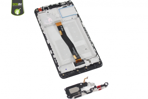

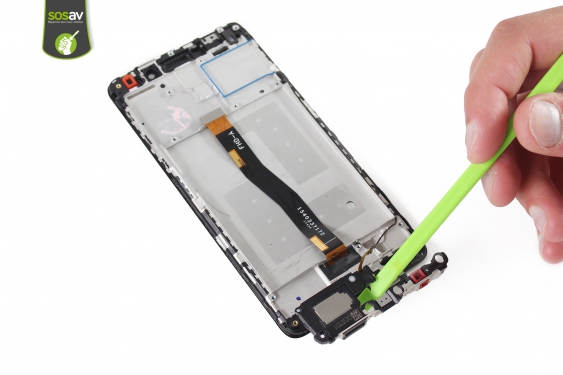

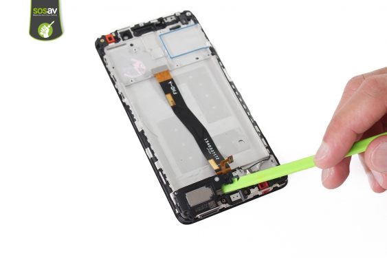

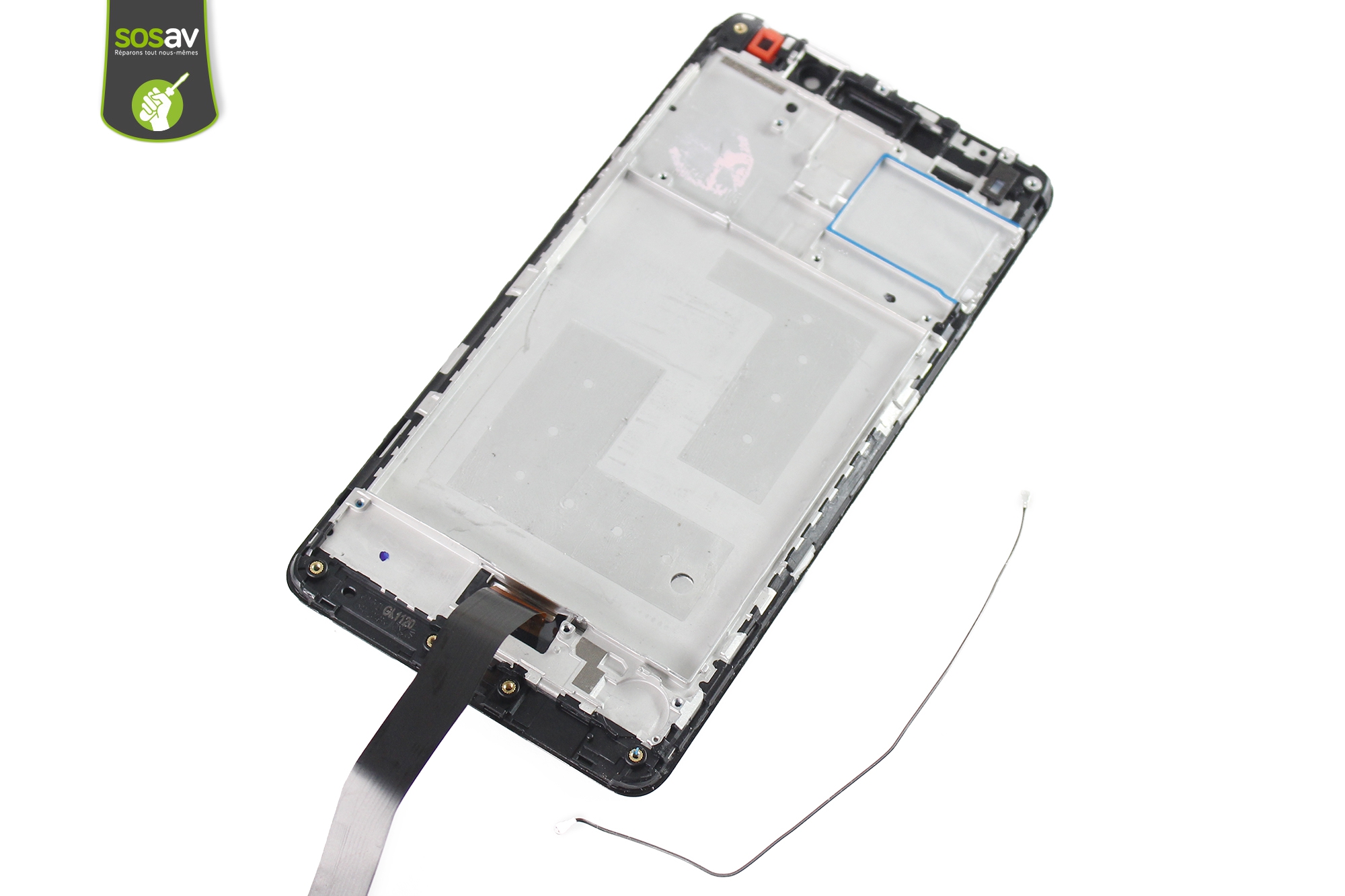

Déclipsez le bloc haut-parleur externe et procédez à son retrait avec la spatule en nylon.
Etape 29

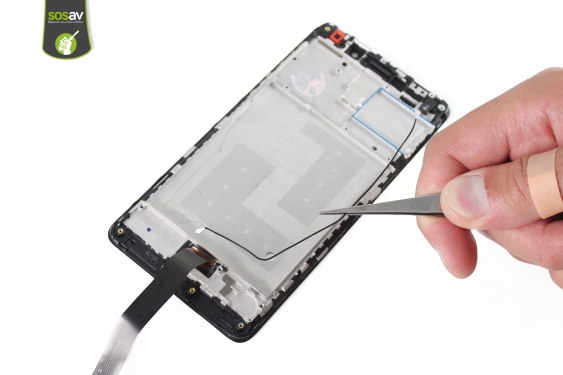

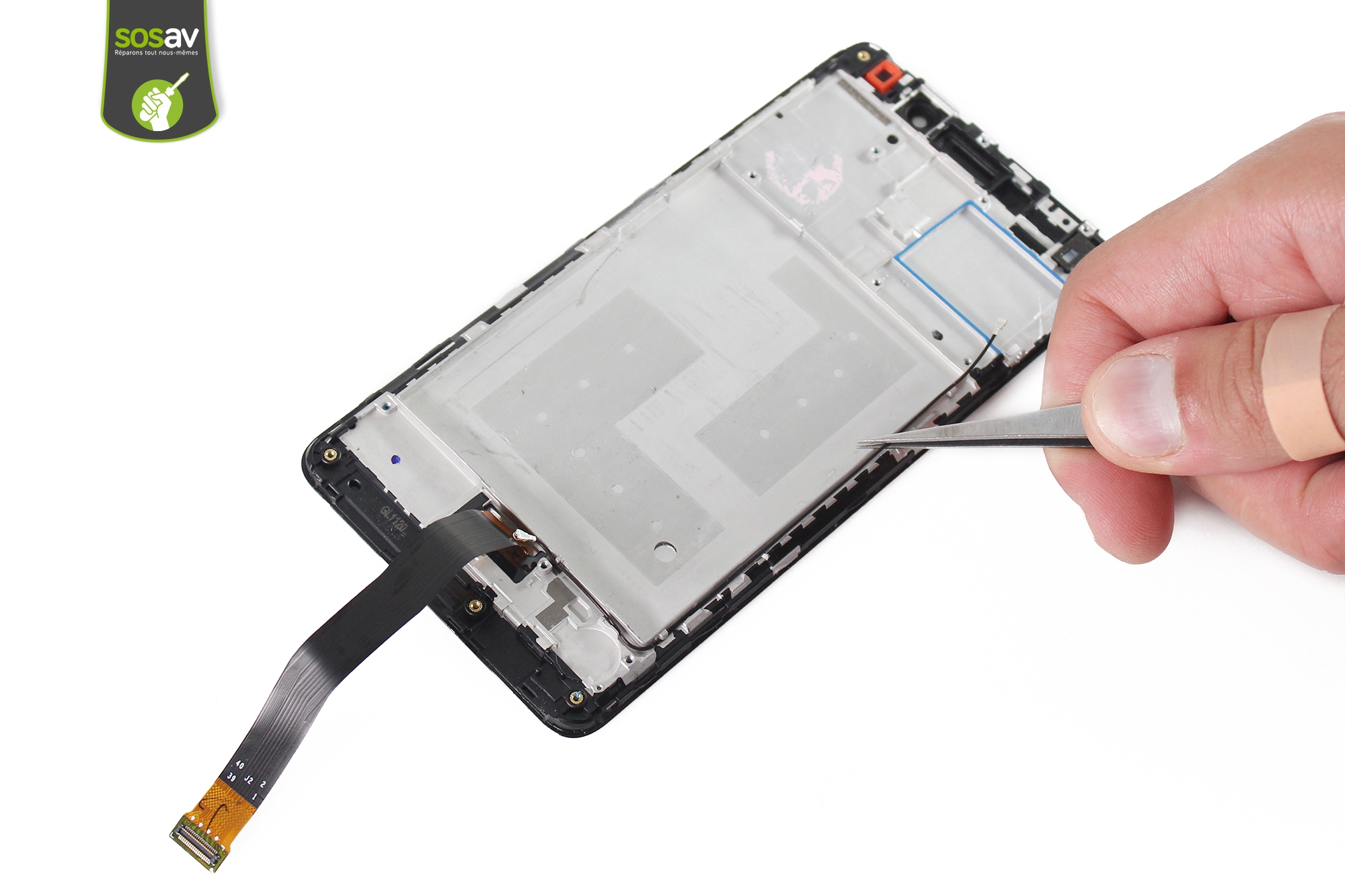

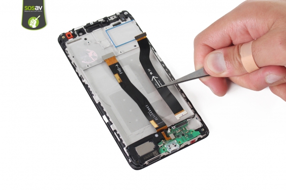

Saisissez et retirez le câble d'interconnexion avec la pince.
Etape 30

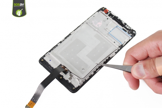

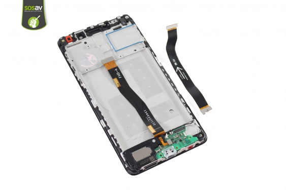

L'écran complet de votre Honor 6X est désormais démonté.Procédez à son remplacement par un écran neuf si cela est nécessaire.
Pour remonter votre Honor 6X suivez ce guide en sens inverse.
