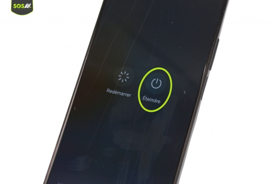

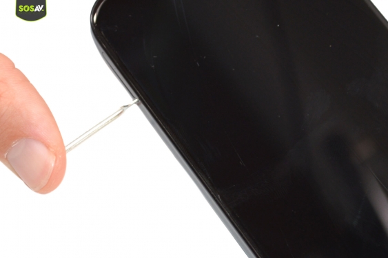

Avant de débuter la réparation, éteignez toujours votre téléphone. N’oubliez pas de retirer délicatement la carte SIM et son tiroir, afin d’éviter tout risque d’endommagement pendant l’intervention.

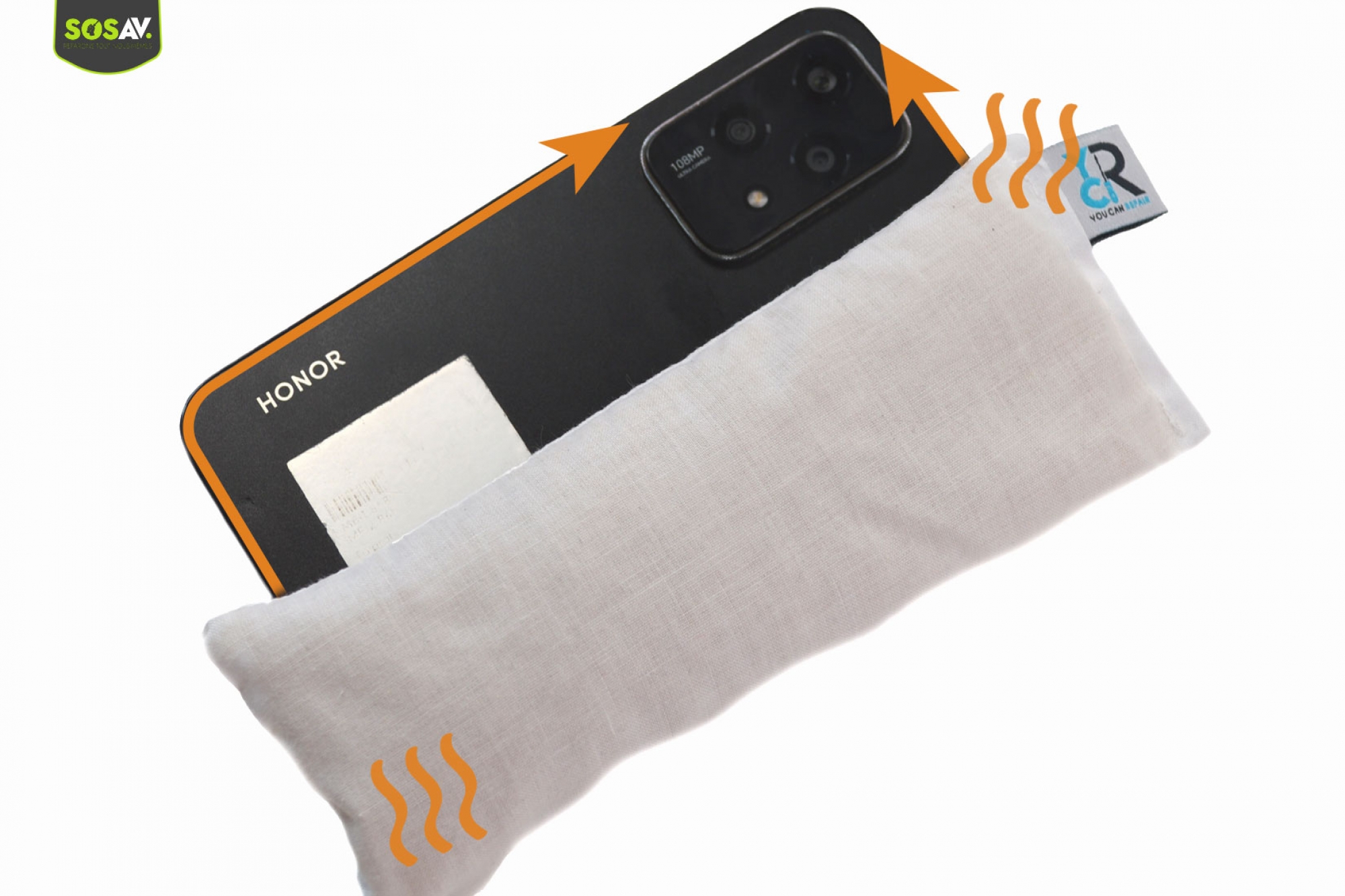

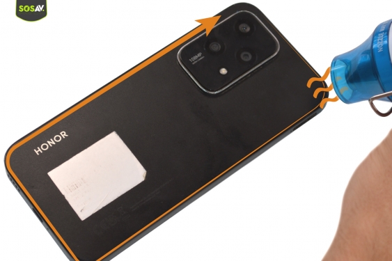

- Si vous choisissez le coussin chauffant, passez-le quelques secondes au micro-ondes, puis posez-le sur la face arrière pendant quelques minutes. Il diffusera une chaleur douce et homogène, idéale pour ramollir la colle sans risque.
- Le décapeur thermique, plus puissant, permet un chauffage ciblé, mais nécessite une grande prudence. Utilisez-le à basse température en effectuant des mouvements circulaires pour éviter toute surchauffe et préserver les composants internes.

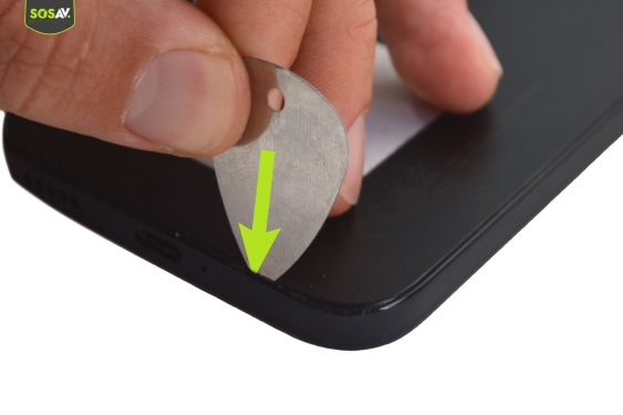

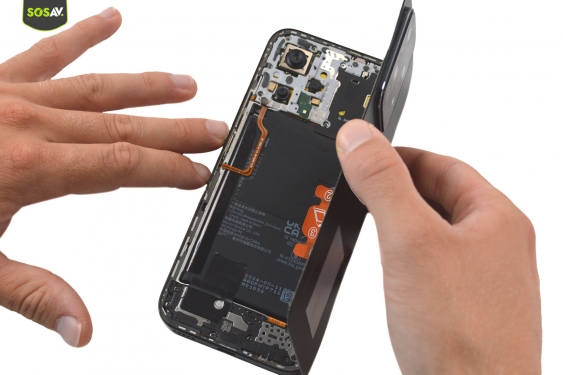

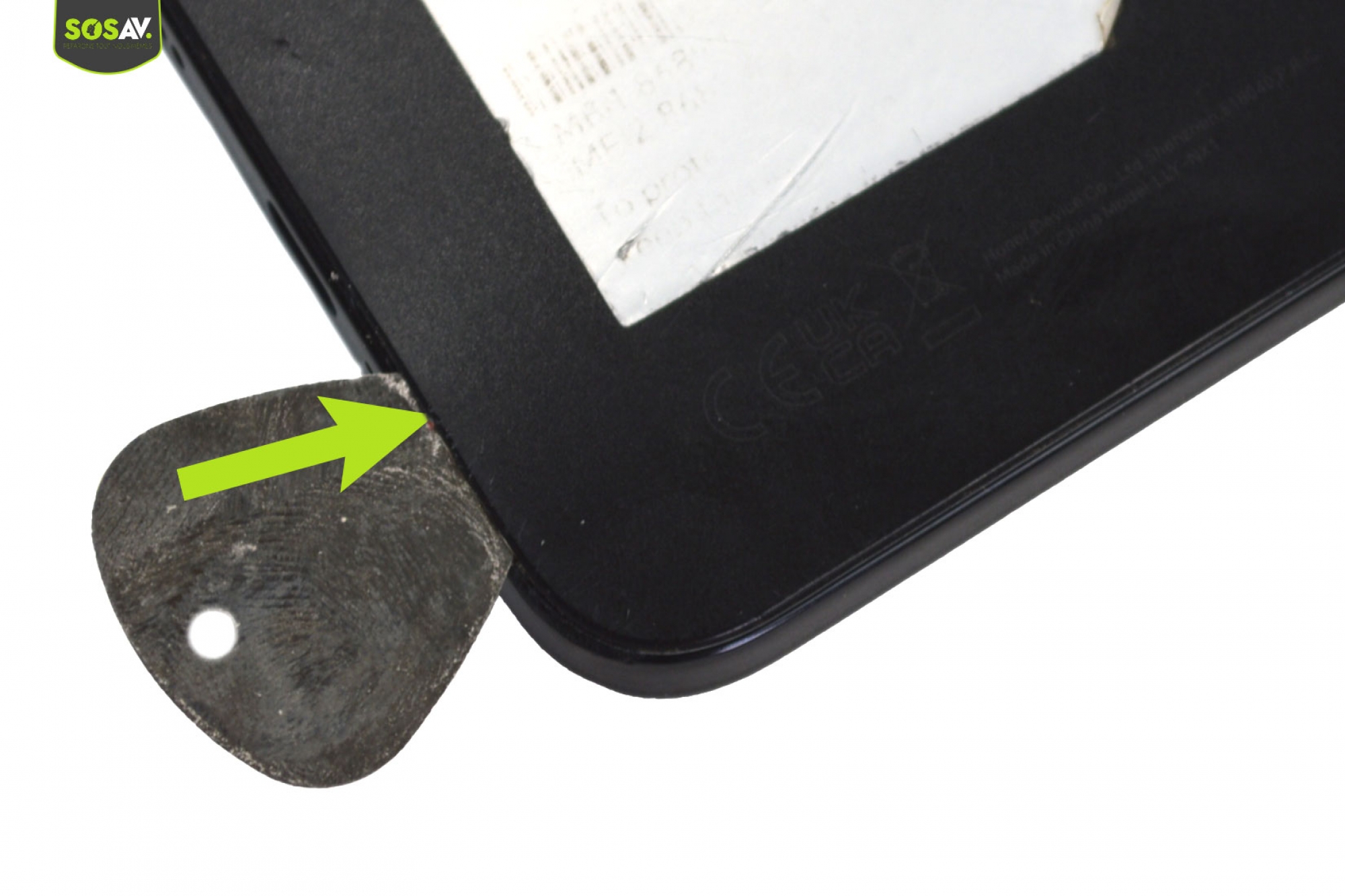

Une fois la vitre suffisamment chauffée, insérez délicatement un médiator troué entre le châssis et la face arrière pour amorcer le décollage en douceur, sans forcer.

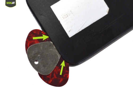

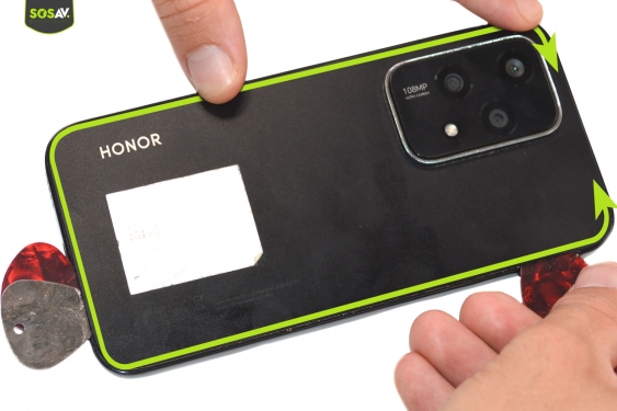

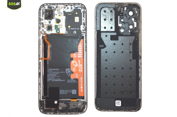

Faites circuler les deux médiators le long de la vitre arrière pour décoller petit à petit le composant.
