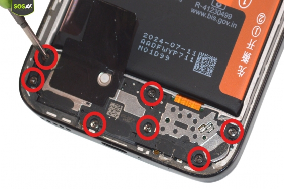

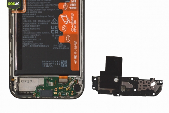

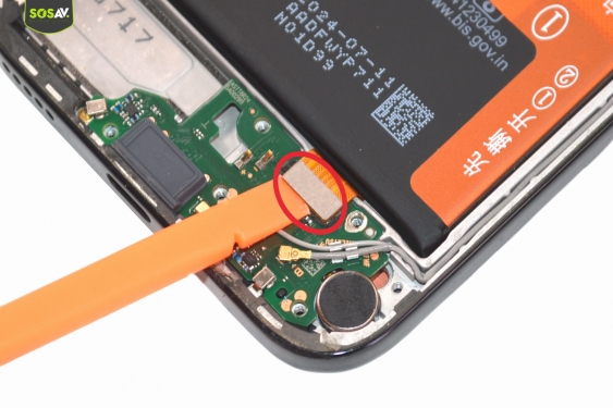

Une ofis que la plaquette NFC est retirée, débranchez la nappe de la batterie.

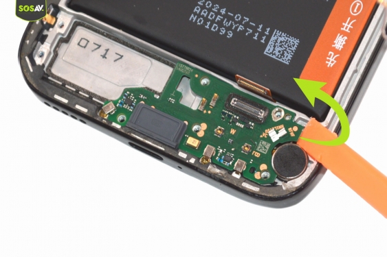

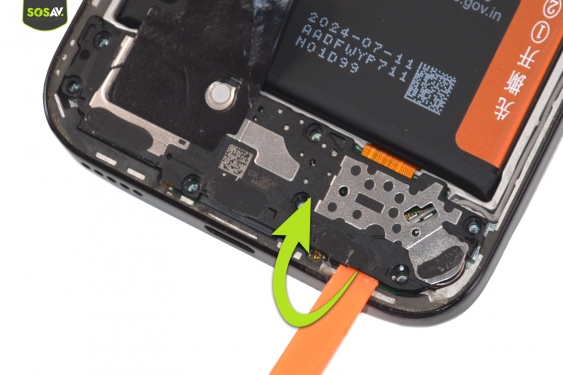

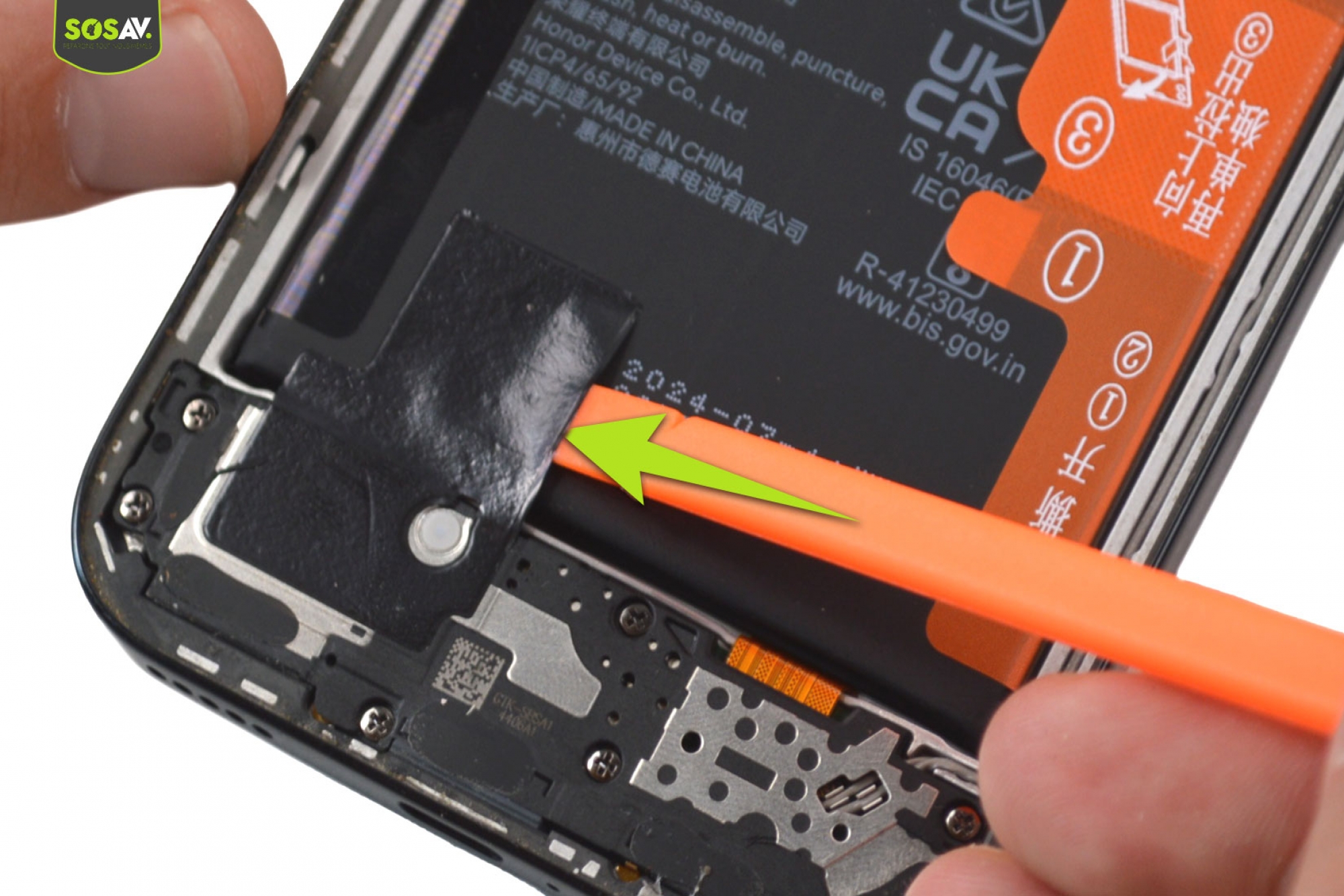

Glissez la spatule sous le composant pour le sortir du châssis.

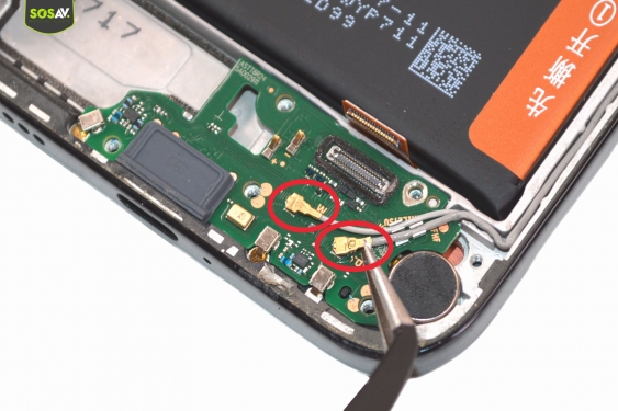

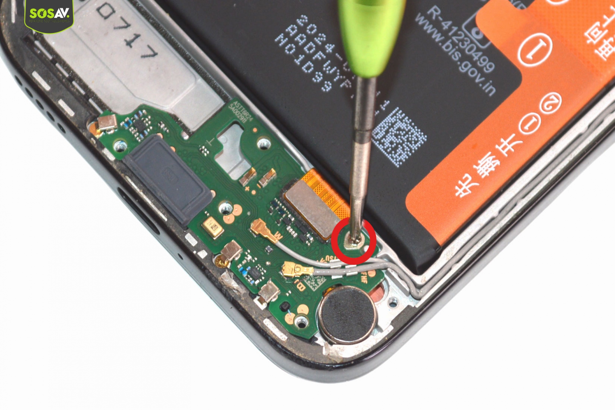

Détachez les deux câbles coaxiaux puis débranchez la nappe de la rallonge d'interconnexion.

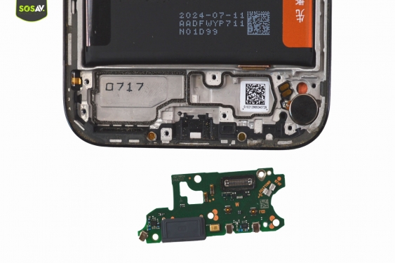

Sortez ensuite le connecteur de charge de votre appareil.
