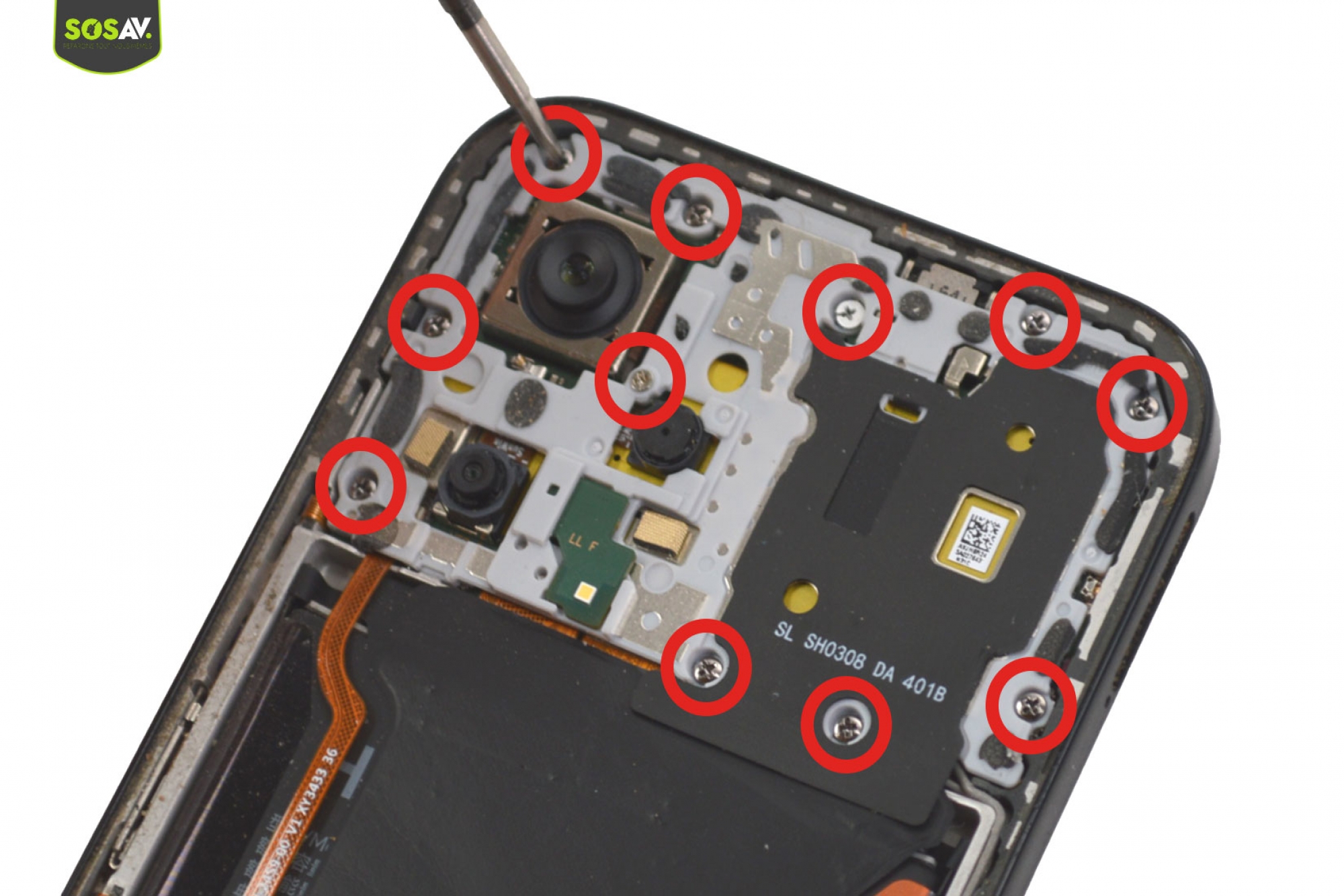

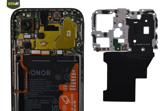

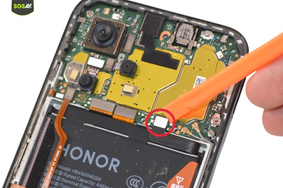

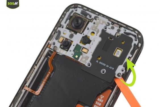

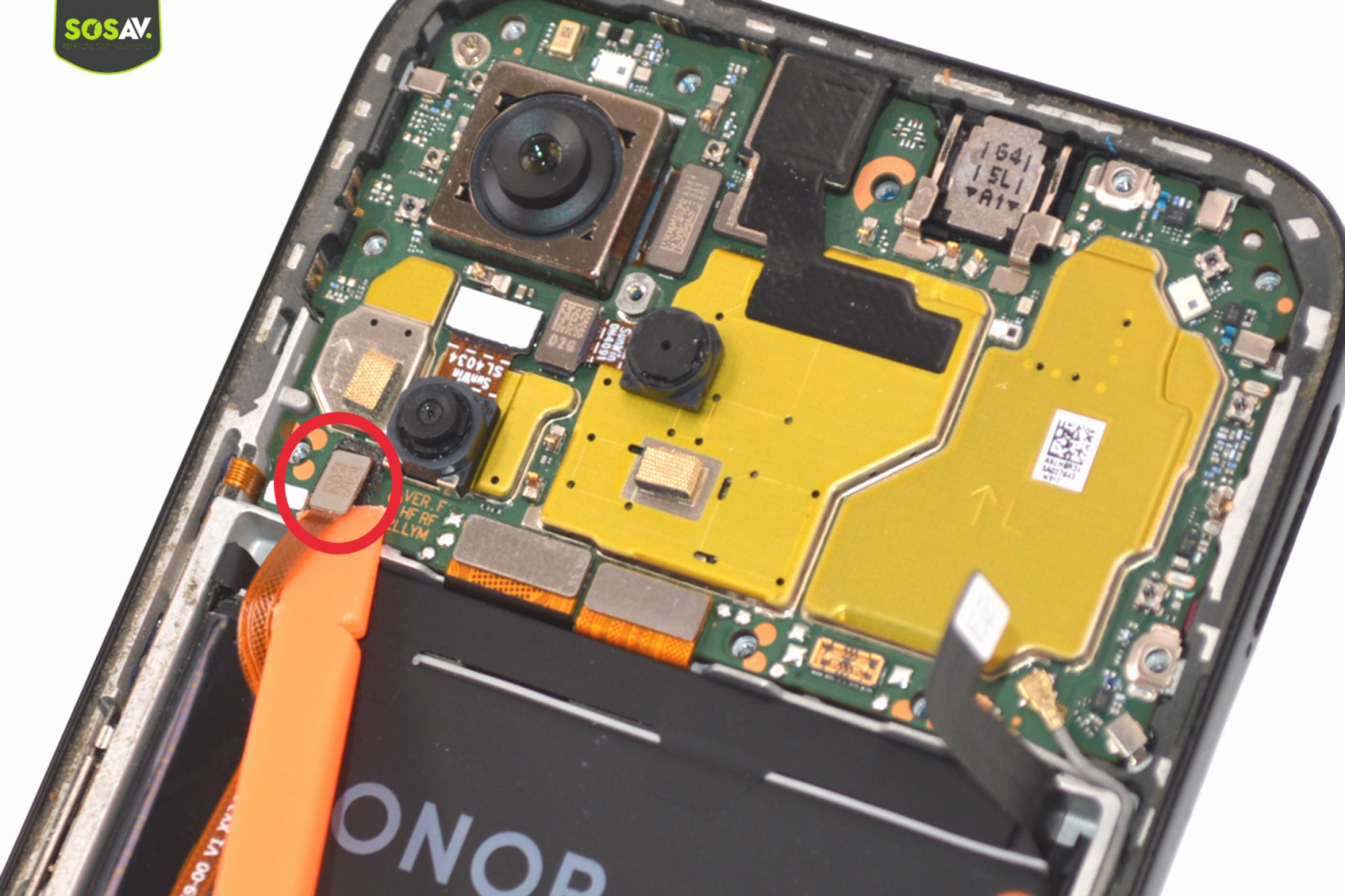

Une ofis que la plaquette NFC est retirée, débranchez la nappe de la batterie.

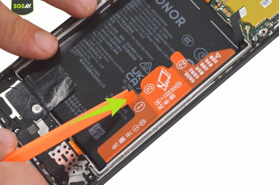

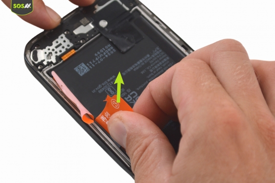

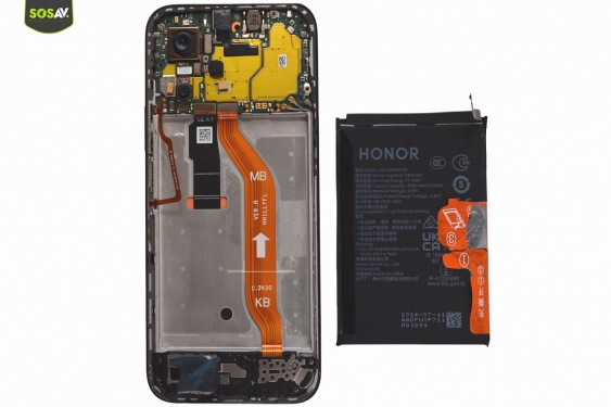

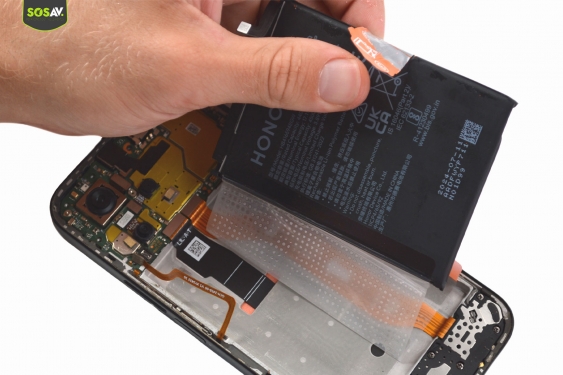

Tirez la languette 3 pour sortir la batterie de son emplacement. Il se peut que vosu rencontriez une légère difficulté sur cette étape.
