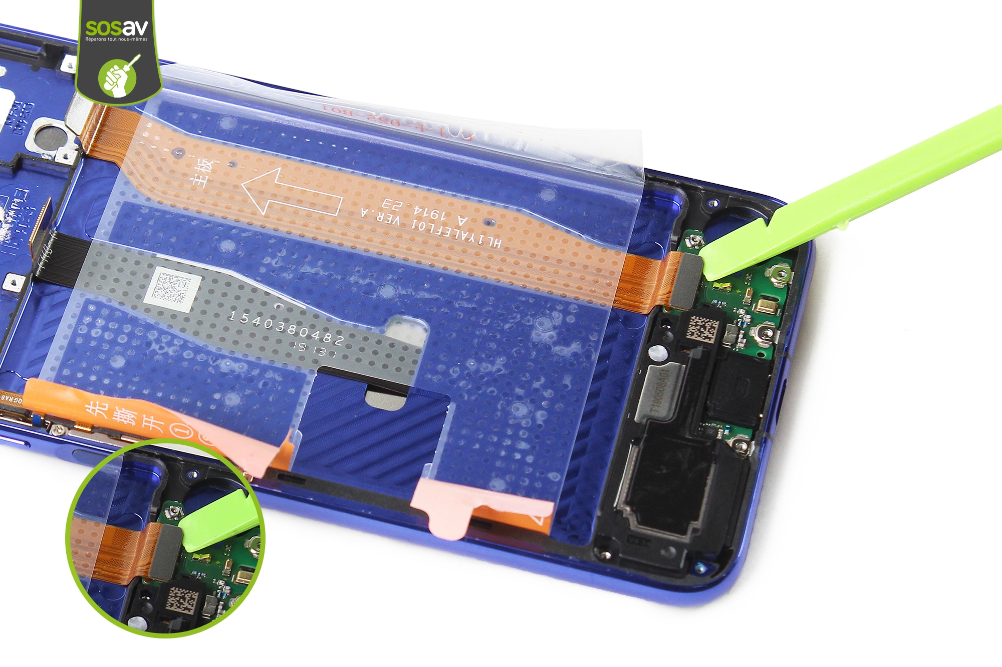

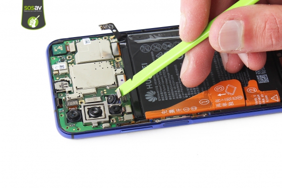

Déconnectez la nappe de la batterie avec la spatule en nylon.
Il s'agit d'une précaution pour éviter les éventuels courts-circuits lors de votre réparation Honor 20.

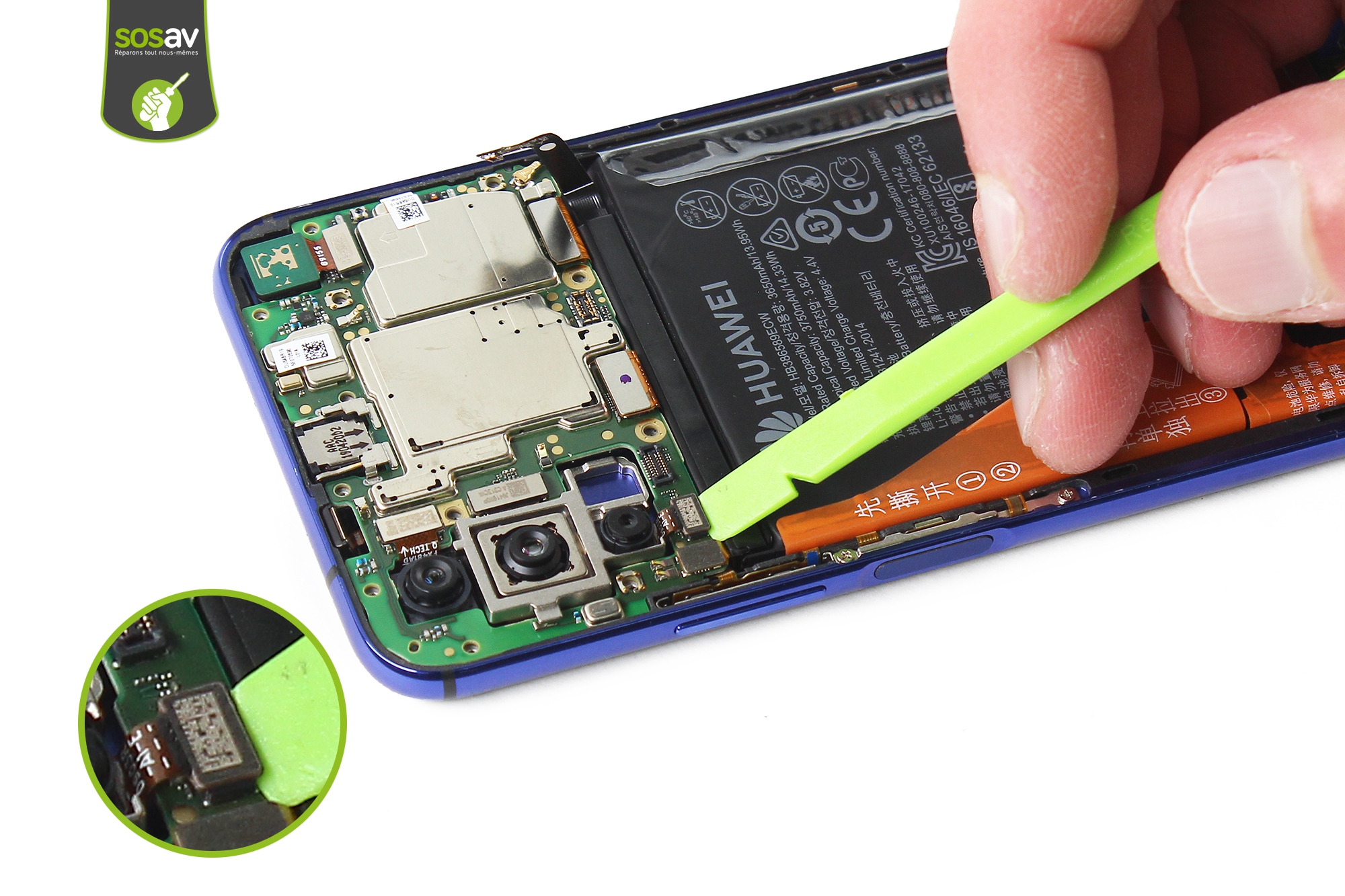

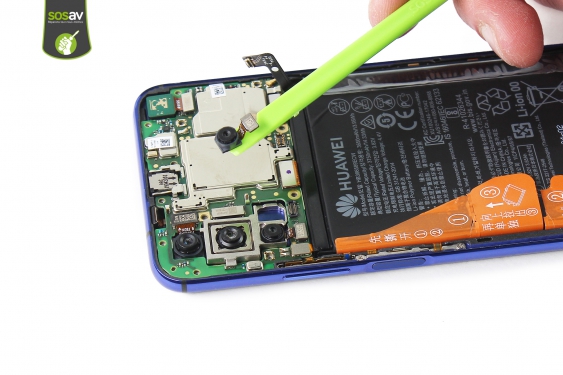

Déverrouillez la nappe de la caméra macro avec la spatule en nylon.Puis retirez-la.
La caméra macro est démontée.

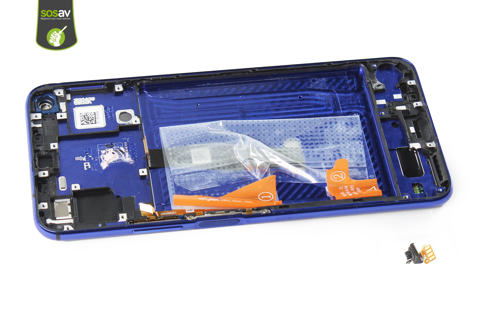

Poursuivez en déconnectant la nappe des boutons latéraux.Puis la nappe de l'écran.
Ne perdez pas la main et débranchez aussi la nappe de liaison du connecteur de charge.

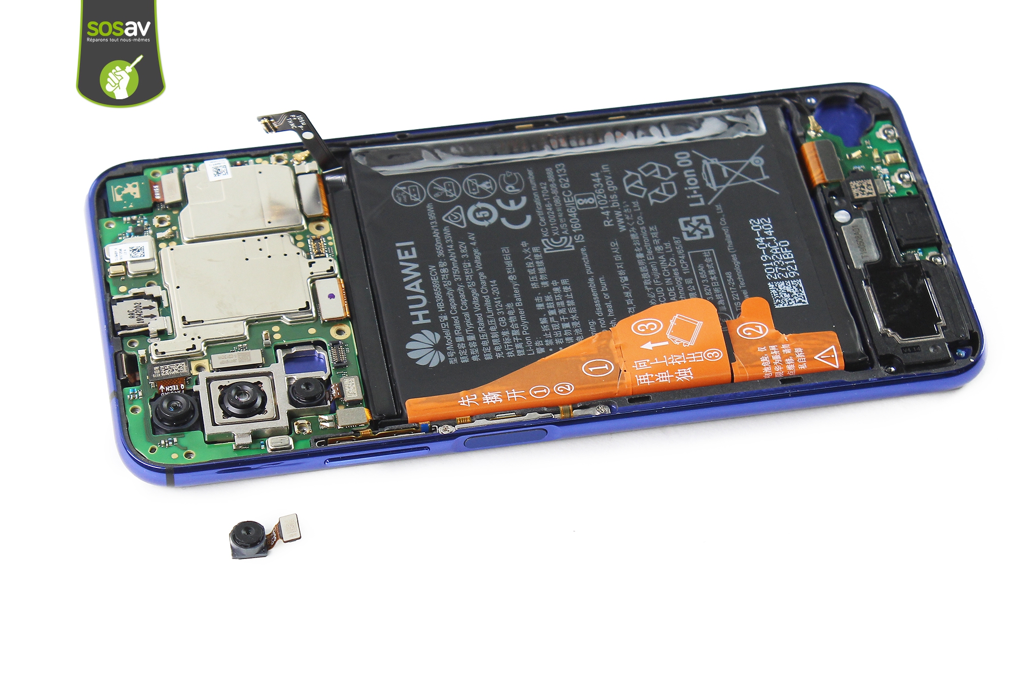

Continuez en déconnectant et en sortant la caméra avant.
La caméra est également déposée.
Déverrouillez ensuite le câble d'interconnexion.

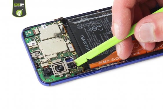

Maintenant que la carte mère est totalement libre, faites levier avec la iSesamo pour sortir délicatement la carte mère.
Etape 25
La carte mère Honor 20 est extraite.

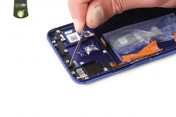

Il ne vous reste plus qu'à déloger et sortir le haut-parleur interne à l'aide de la iSesamo.
Etape 27
Le haut-parleur interne est déposé.

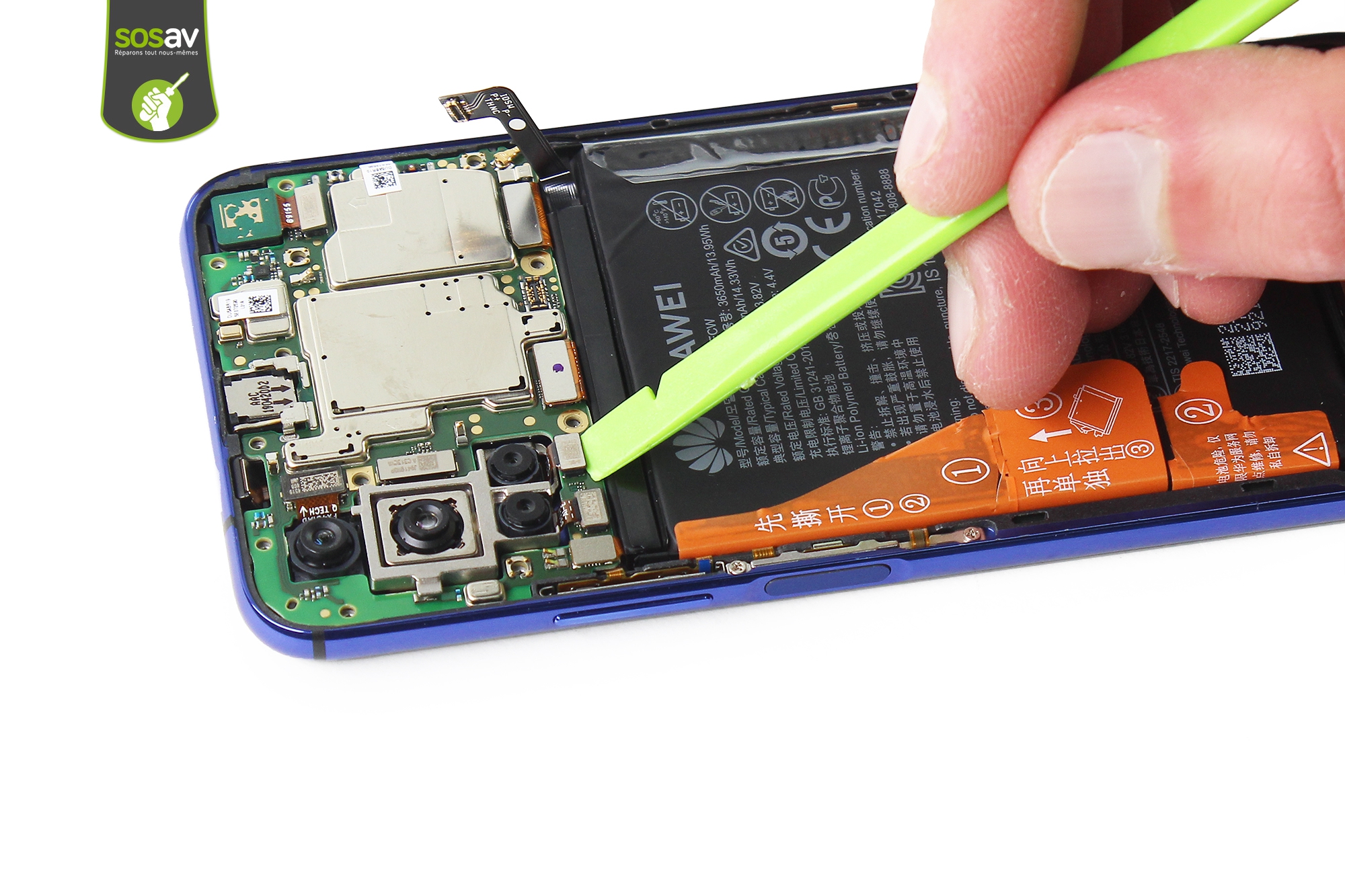

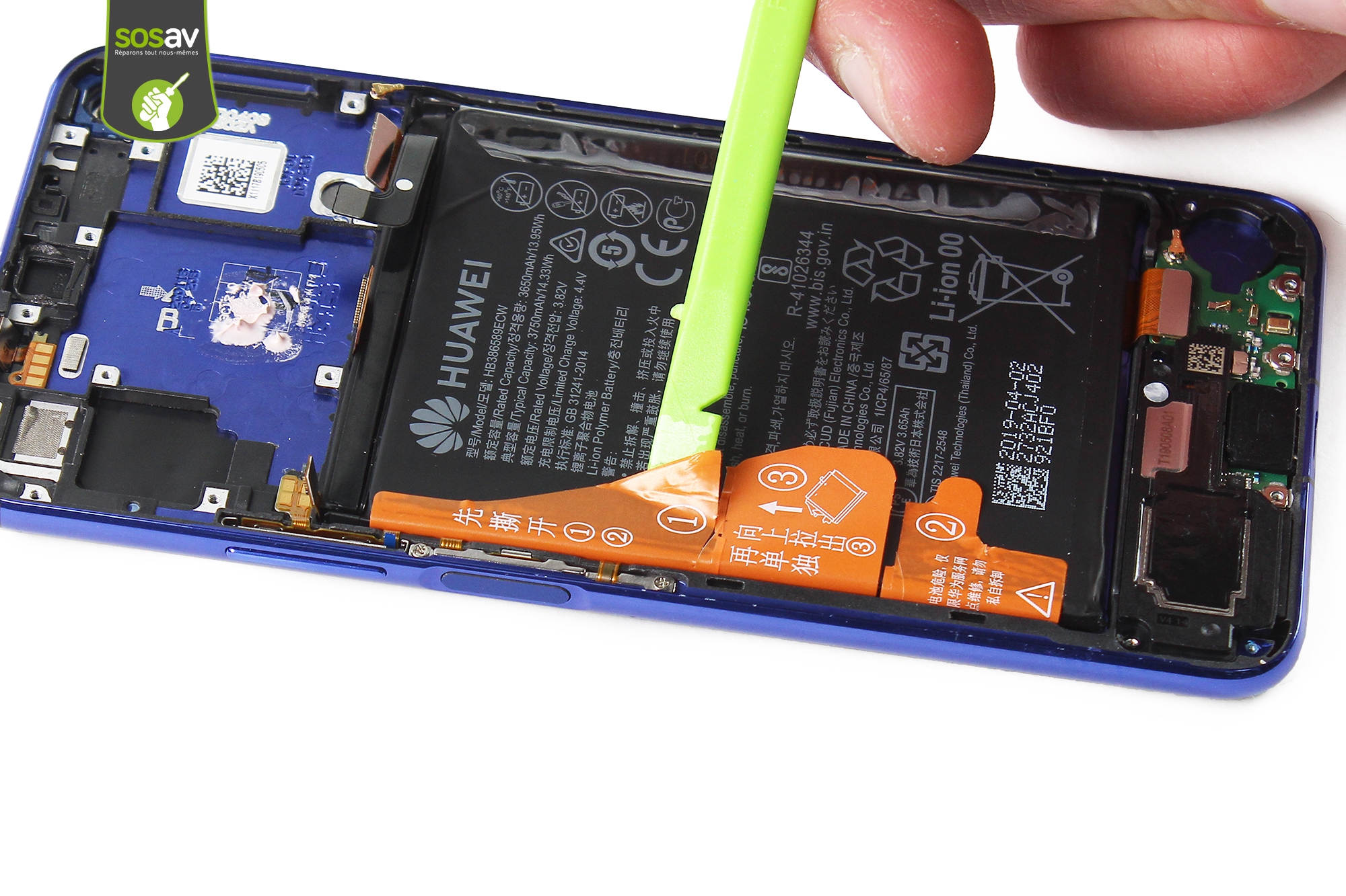

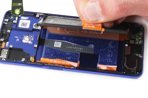

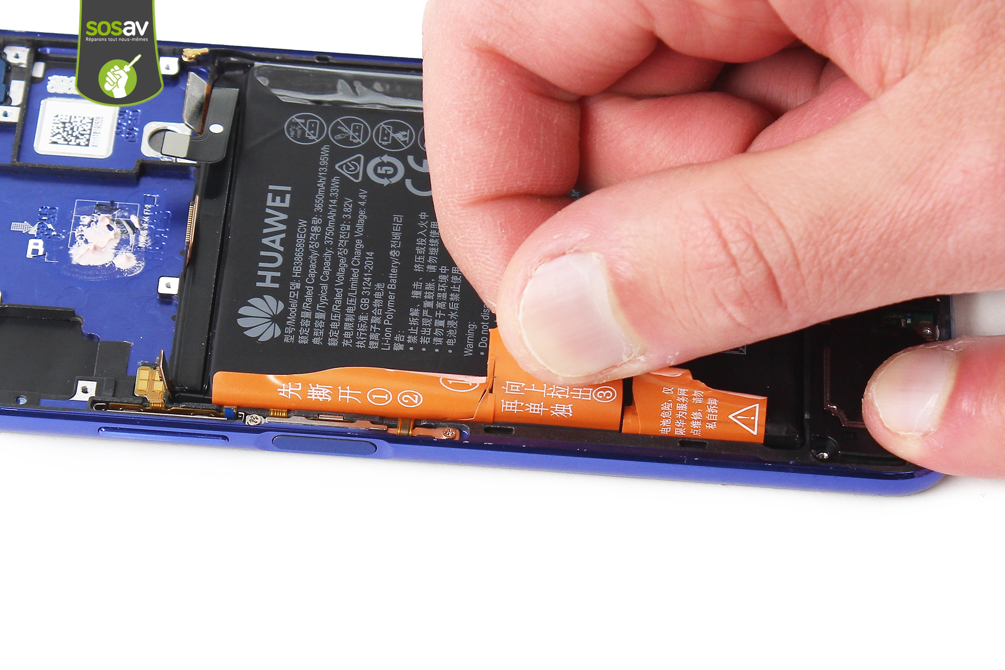

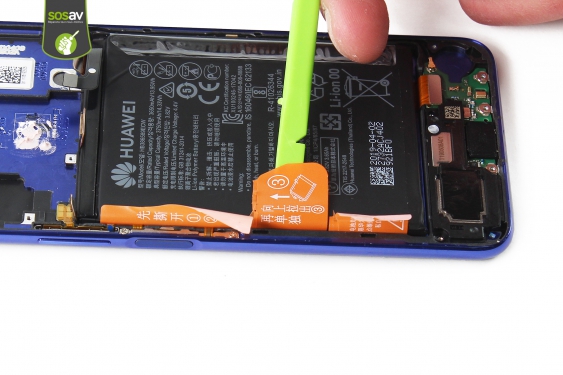

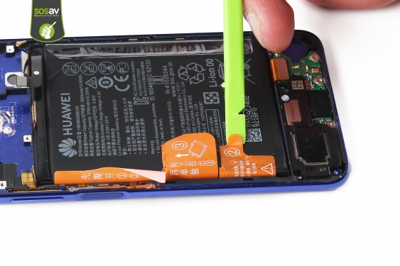

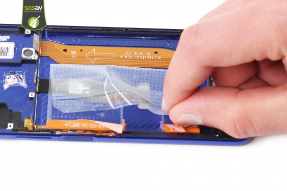

Décollez l'adhésif supérieur recouvrant la batterie.Faites de même pour les deux autres adhésifs.
Seule la languette centrale permet de retirer la batterie.
Etape 29

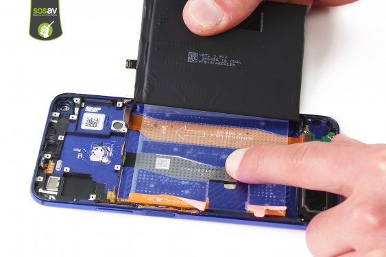

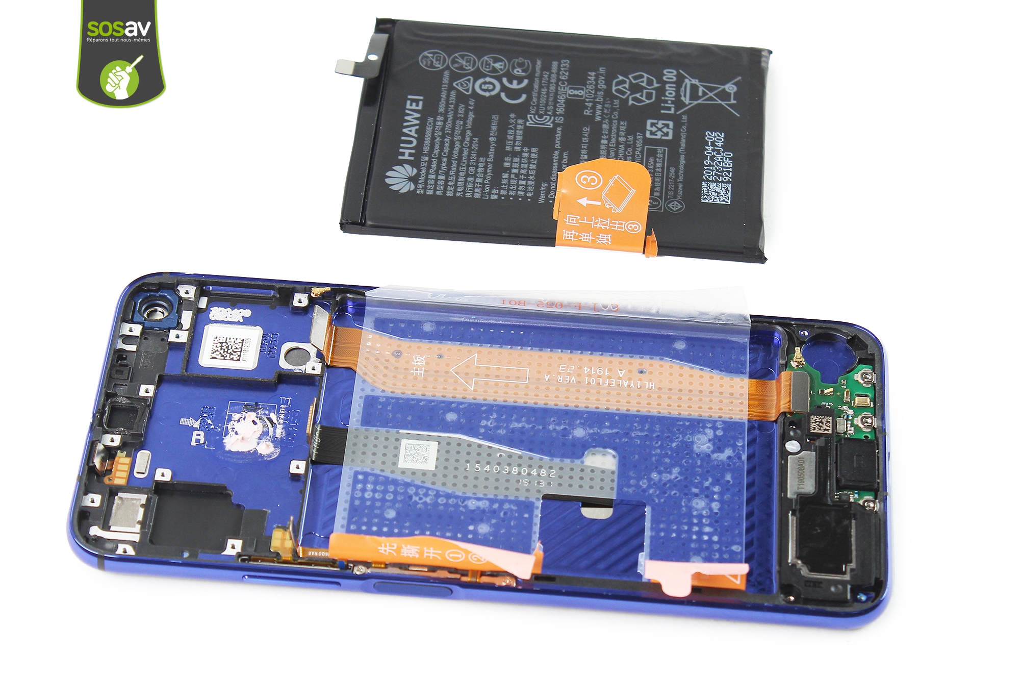

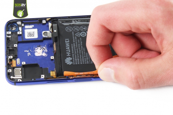

Tirez doucement sur le sticker central afin de décoller progressivement la batterie.
Faites attention à ne pas plier ni percer la batterie !
S'il y a trop de colle, chauffez quelques secondes la face avant opposée à la batterie (JAMAIS la batterie directement) pour ramollir la colle.
Etape 30
La batterie Honor 20 est décollée.

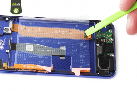

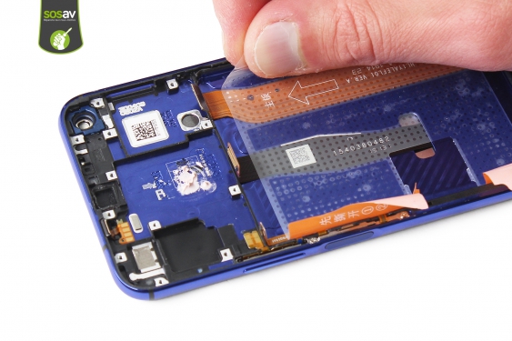

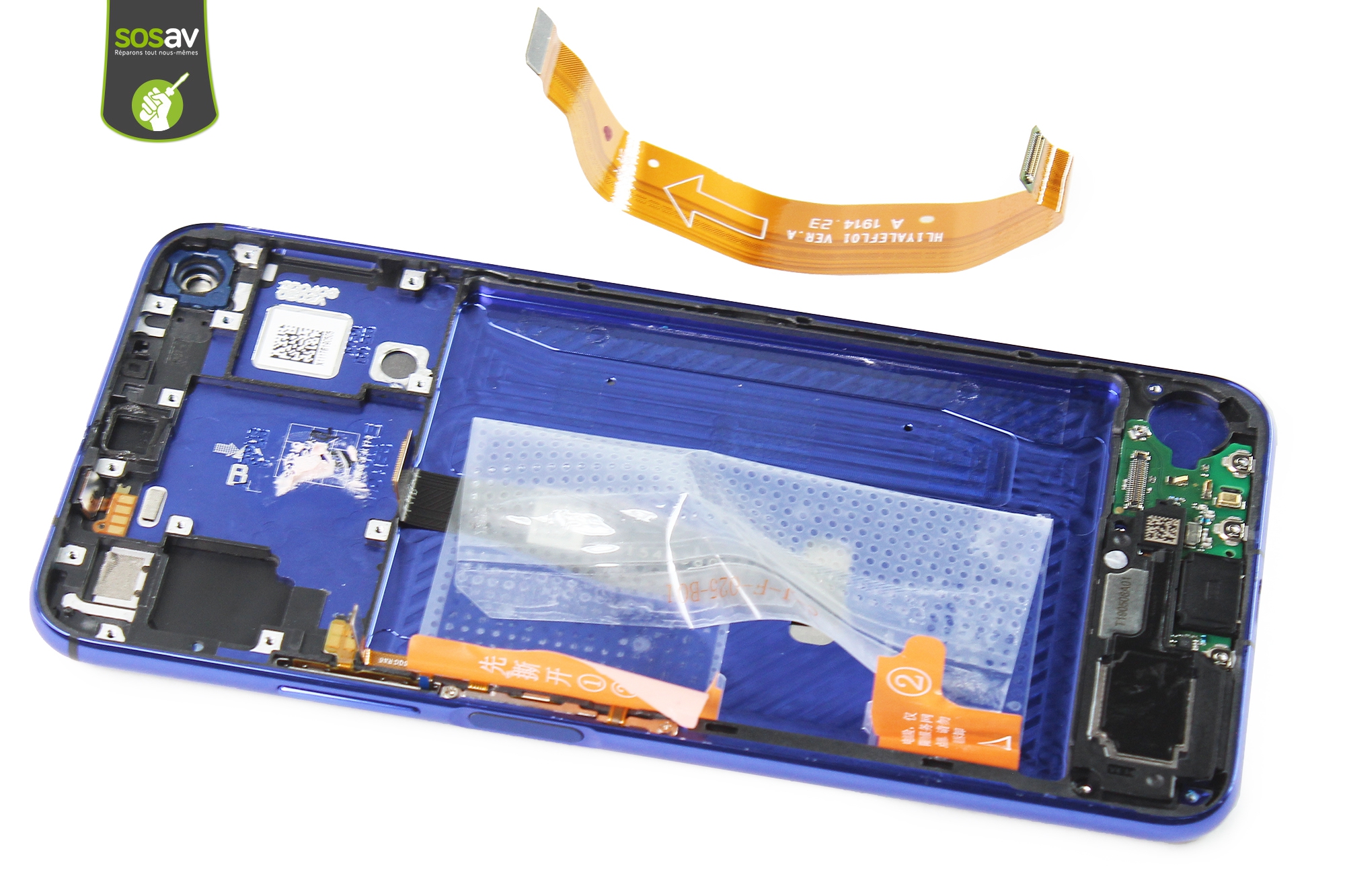

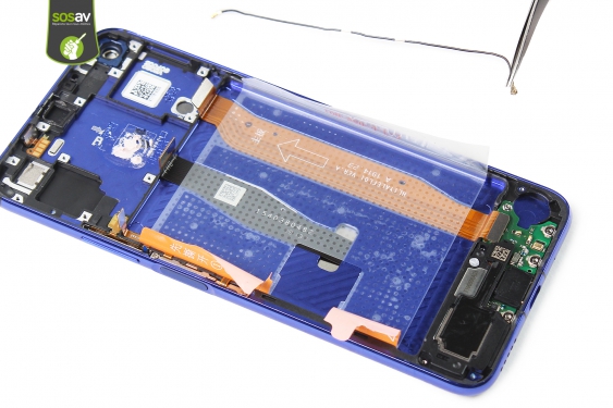

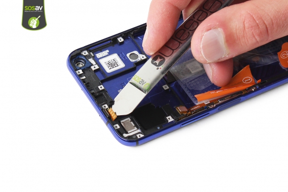

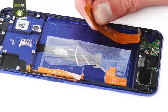

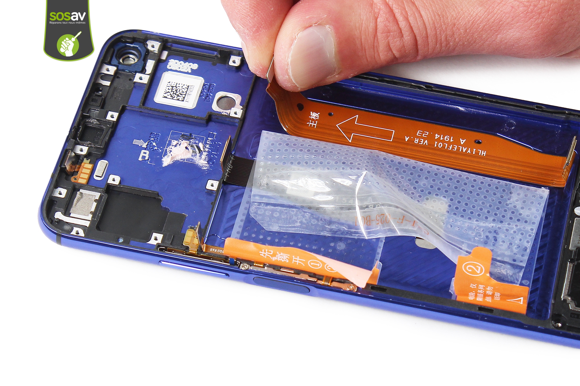

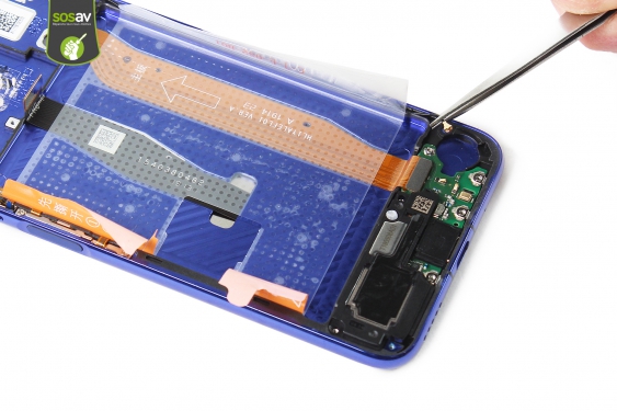

Reprenez la spatule en nylon pour déconnecter l'autre côté du câble d'inteconnexion.Puis retirez-le à l'aide de la pince.
Etape 32

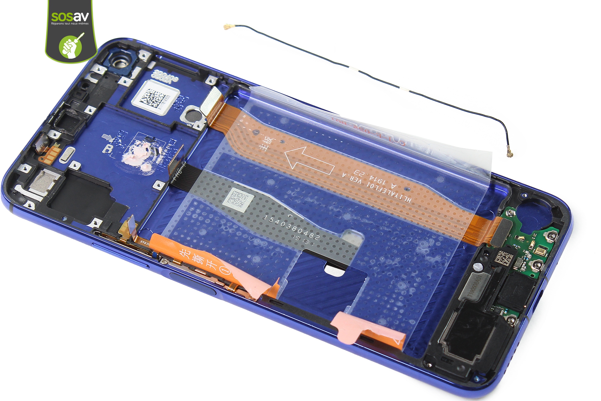

Le câble d'interconnexion est extrait.

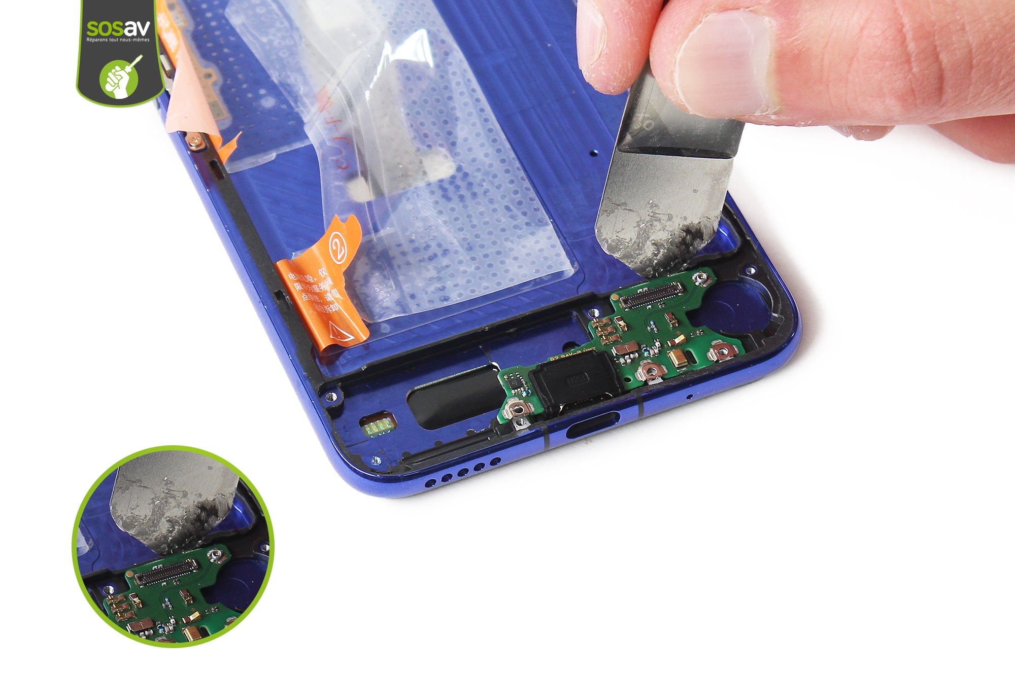

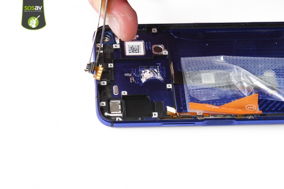

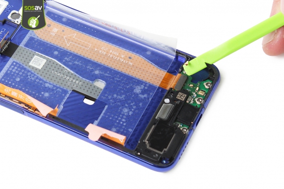

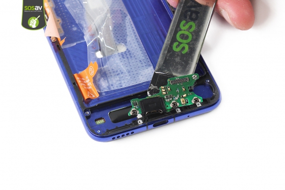

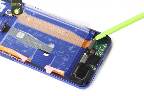

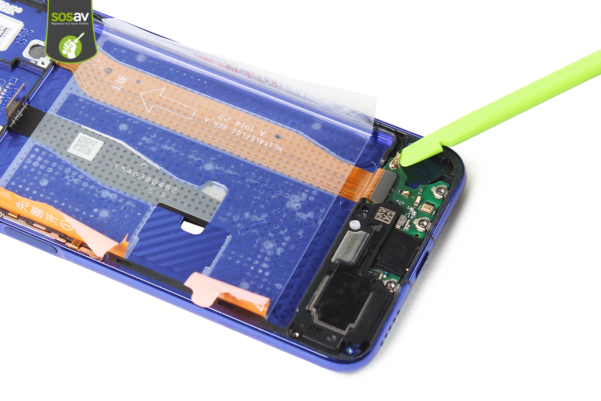

Continuez en déverrouillant l'autre partie de la nappe connecteur de charge.Décollez la partie droite de l'adhésif de protection qui gêne le retrait de la nappe.
Etape 34

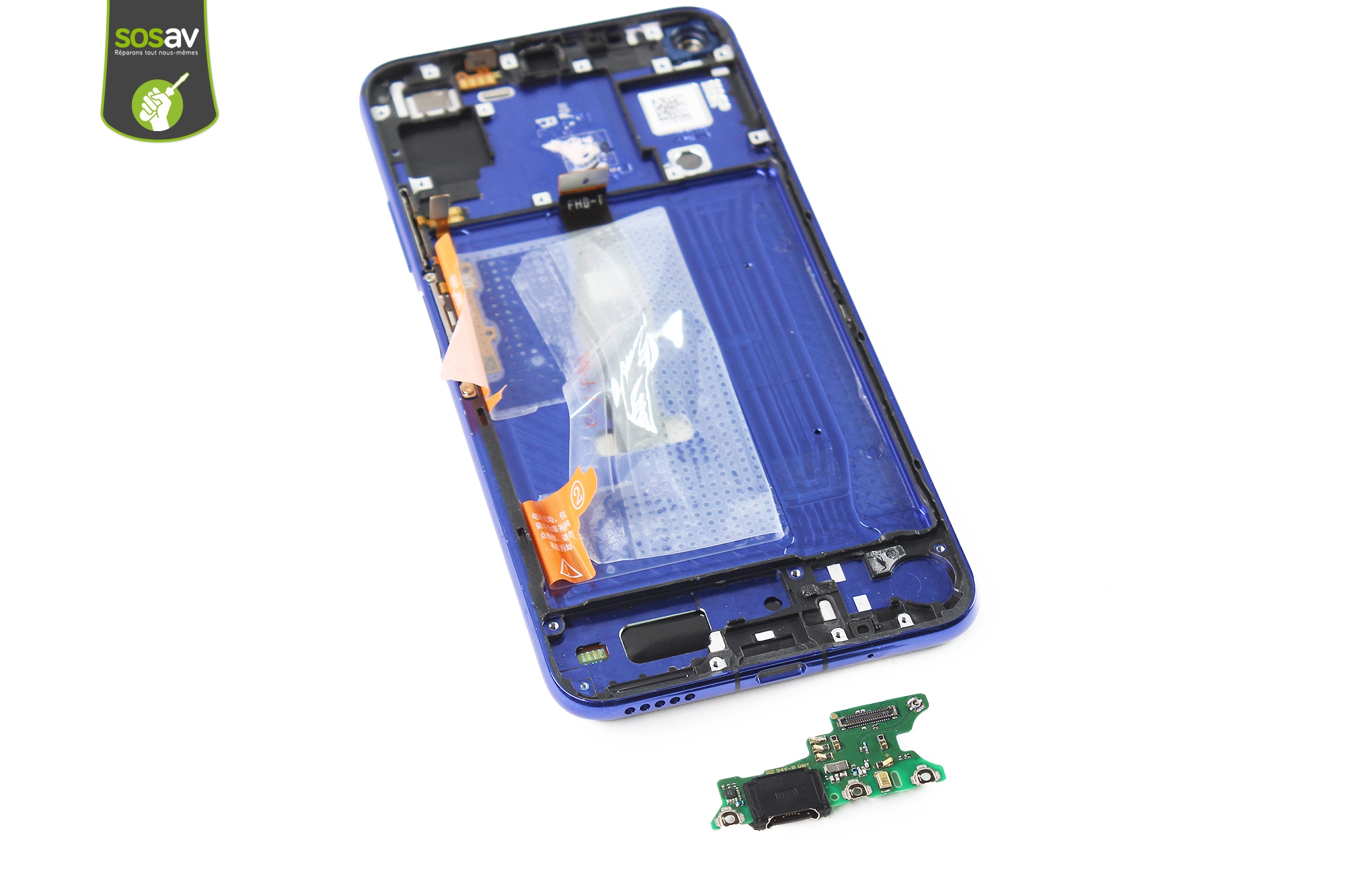

Vous pouvez ensuite décoller et retirer la nappe connecteur de charge.
Etape 35
La nappe connecteur de charge est déposée.

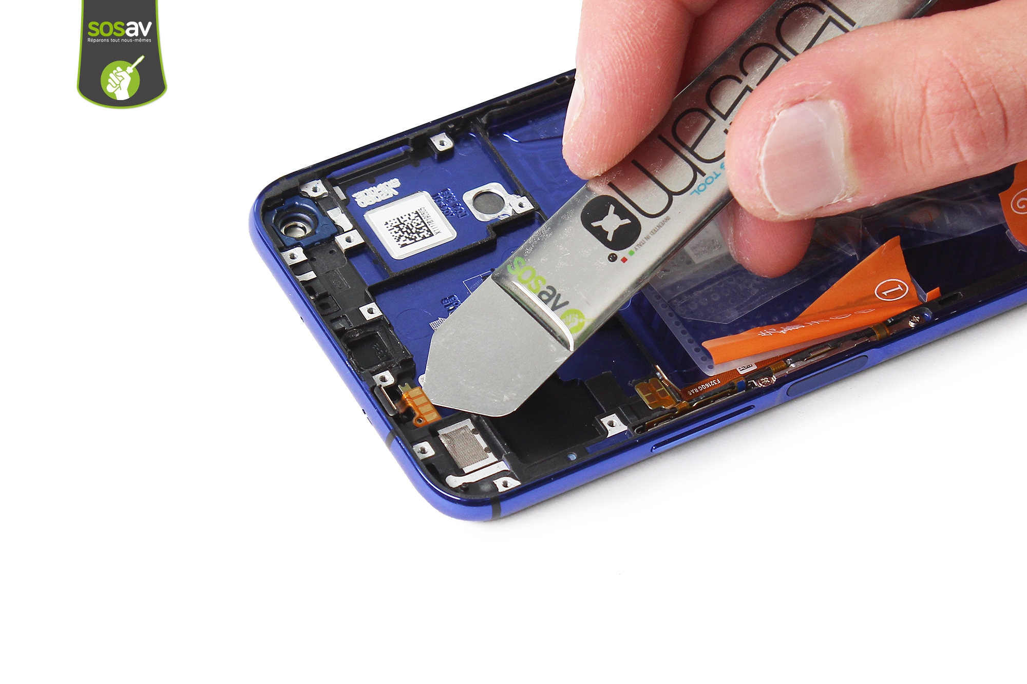

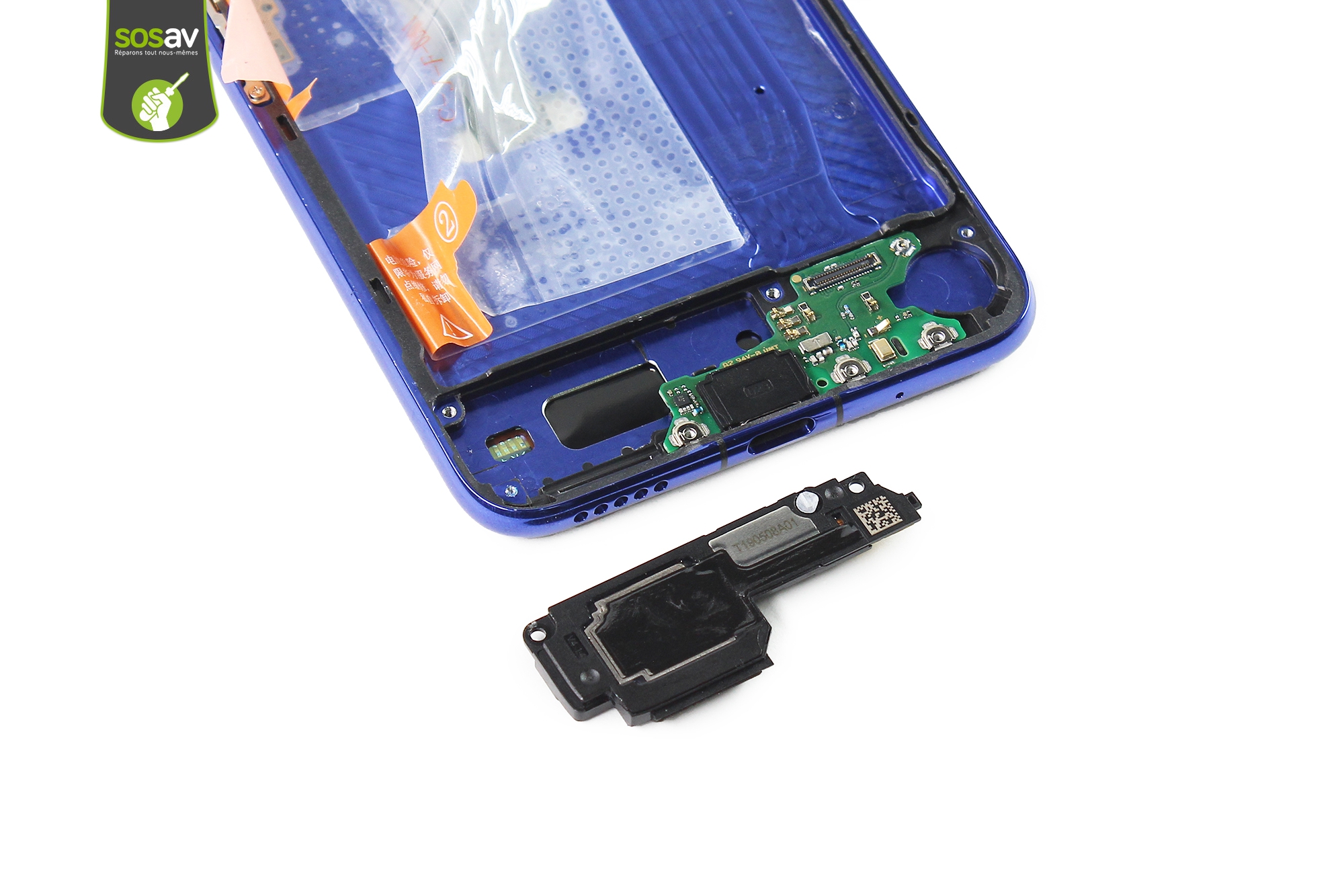

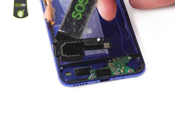

Servez-vous de la iSesamo pour sortir le haut-paleur externe.
Etape 37
Le haut-parleur externe est démonté.
Etape 38

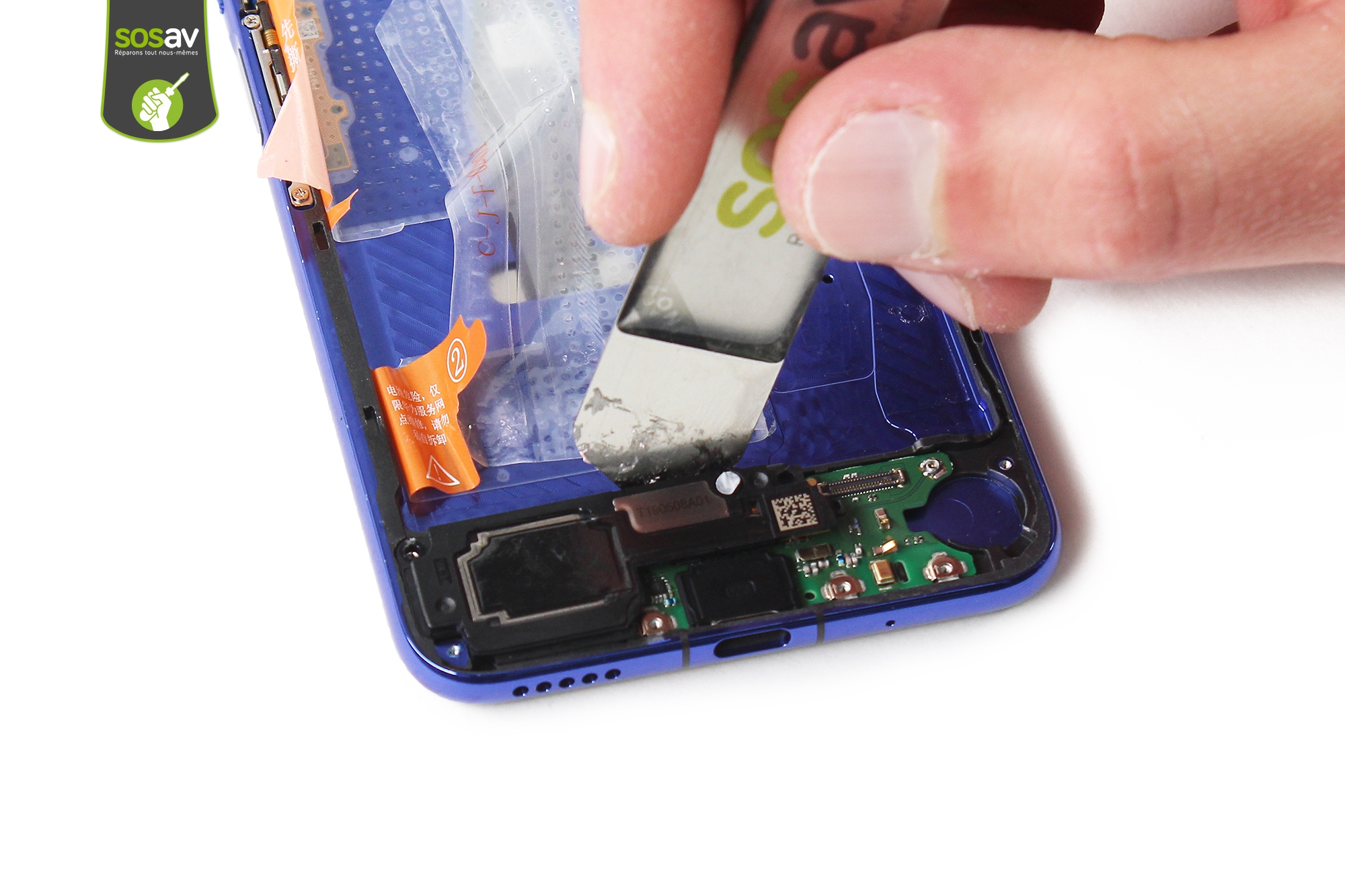

Toujours avec la iSesamo, passez au retrait du connecteur de charge : faites levier pour l'extraire en douceur.
Etape 39
Le connecteur de charge est déposé.
