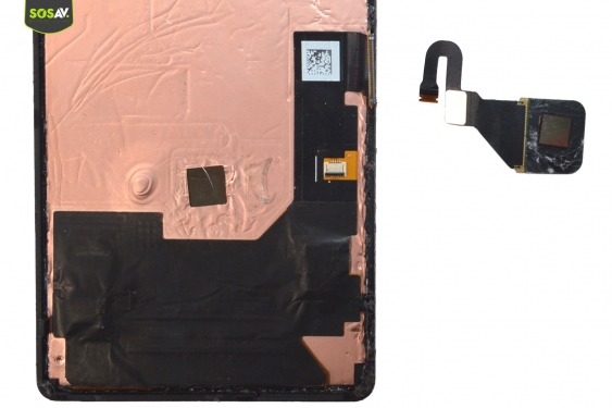

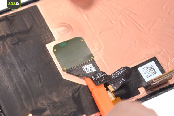

Le Google Pixel 6 dispose d’un lecteur d’empreintes intégré à l’écran, qu’il est nécessaire de récupérer et de réinstaller sur le nouvel écran pour conserver cette fonctionnalité. Nos tutoriels détaillés, conçus par des experts, vous expliquent précisément comment procéder pour un remplacement efficace et sécurisé.

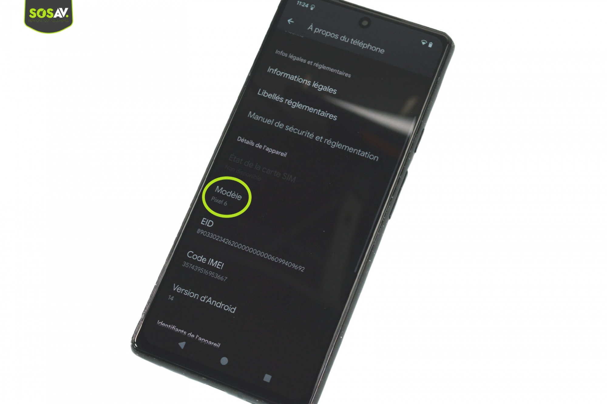

Allez dans les paramètres de votre téléphone pour accéder à la section "À propos du téléphone" et découvrir le numéro de modèle, qui permettra de confirmer que les pièces détachées que vous utilisez sont compatibles avec votre appareil.

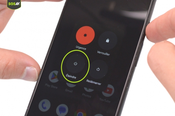

Avant de procéder au remplacement de l’écran de votre Google pixel 6, il est essentiel d’éteindre le smartphone pour des raisons de sécurité. Pour cela, maintenez enfoncé le bouton On/Off situé sur la tranche droite de l’appareil pendant quelques secondes, puis confirmez l’arrêt en sélectionnant l’option "Éteindre".

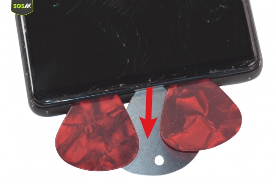

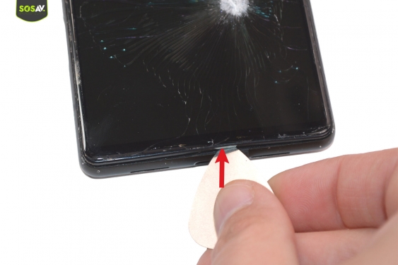

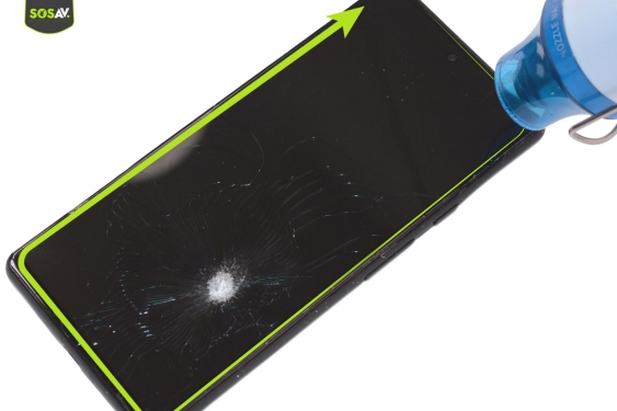

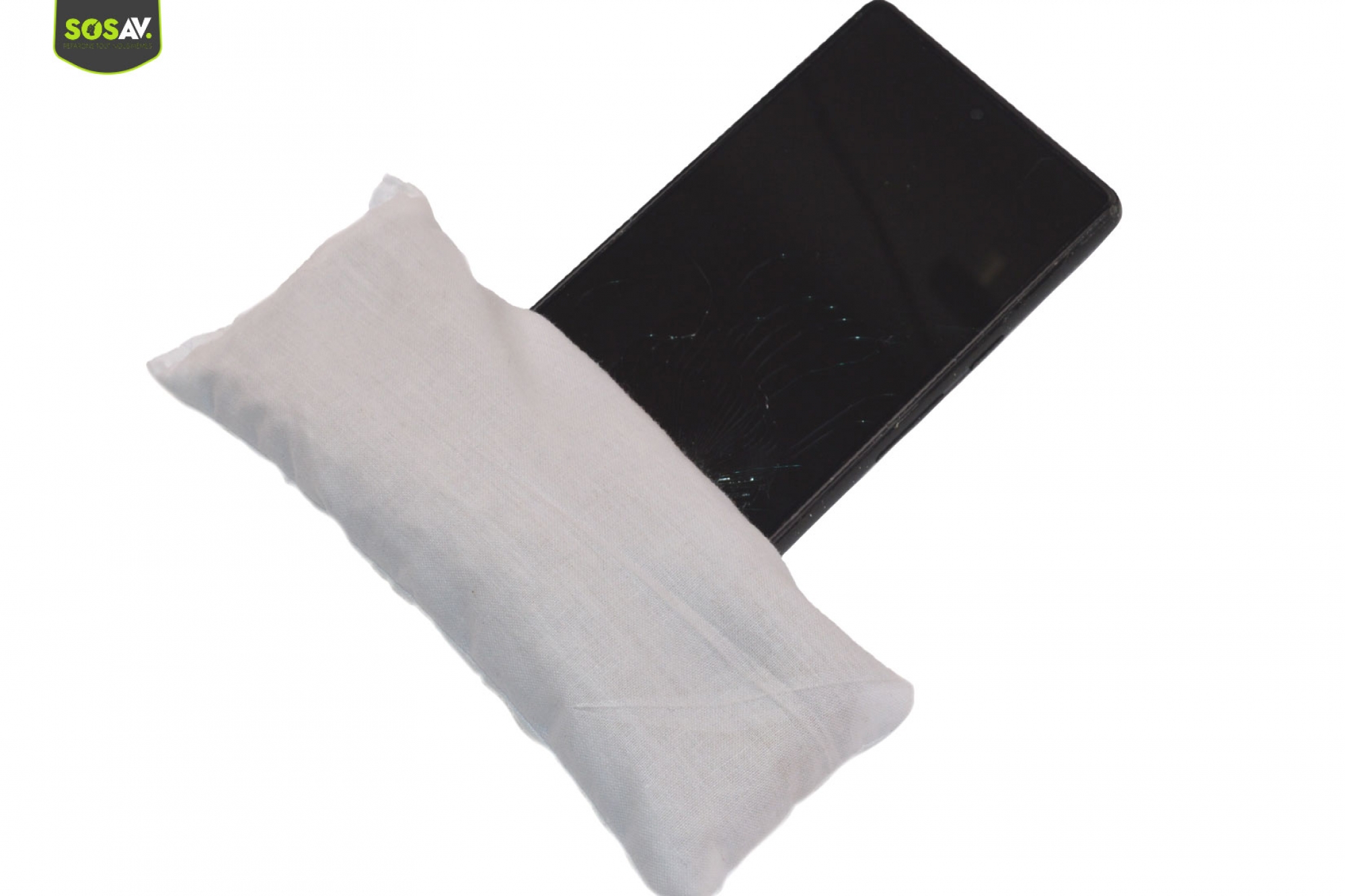

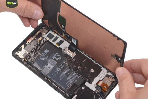

Faites les circuler sur toute la longueur de la vitre arrière pour décoller entièrement l'écran en faisant attention à ne pas endommager les nappes.

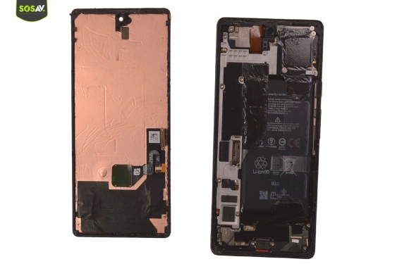

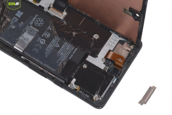

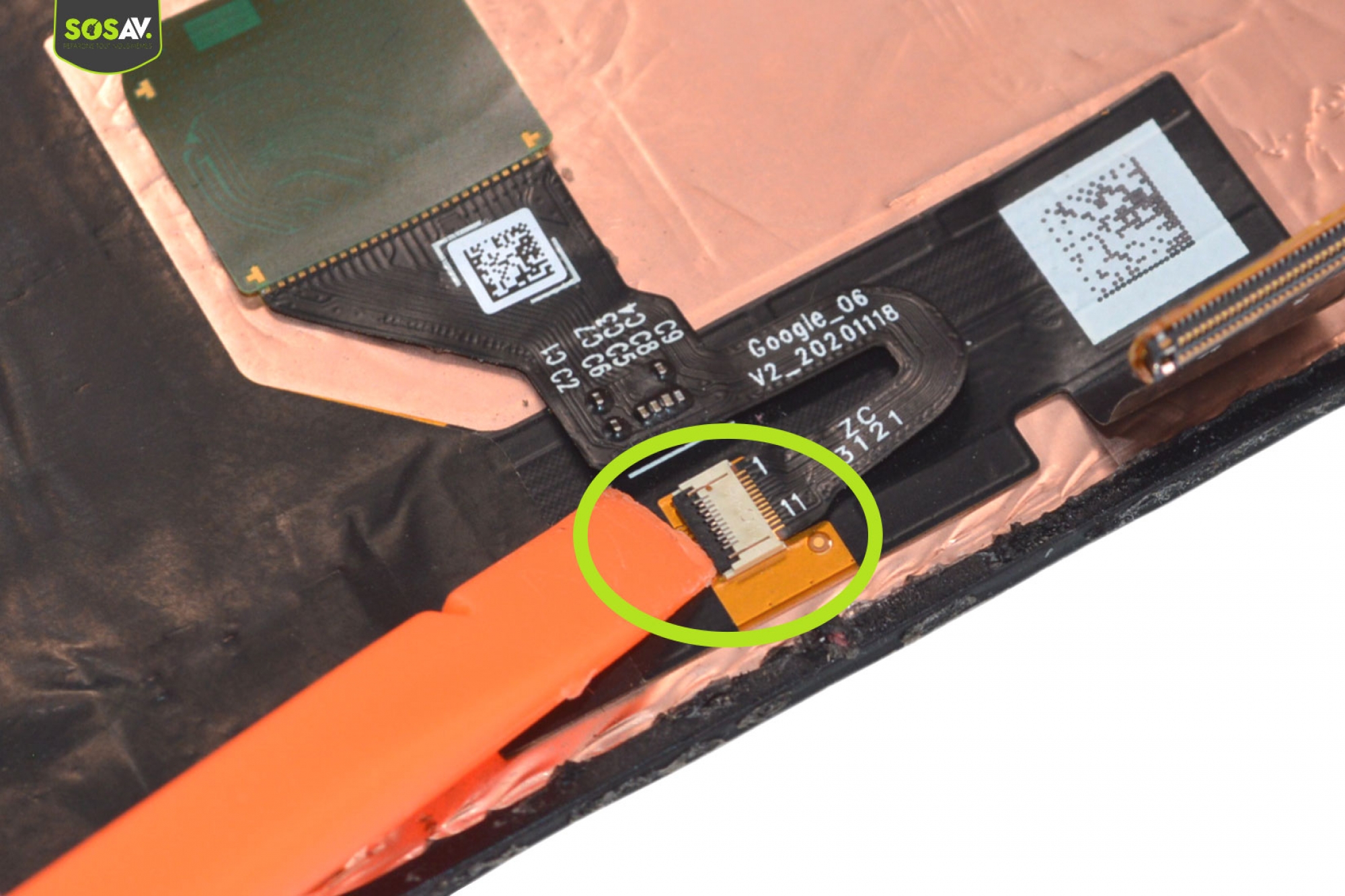

Retirez la plaquette et déconnectez la nappe de l'écran pour mettre le châssis de coté.

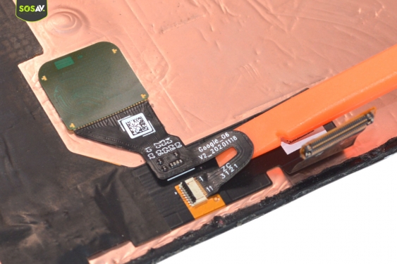

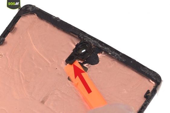

Maintenant il vous faut introduire le levier sous le composant pour le récupérer.

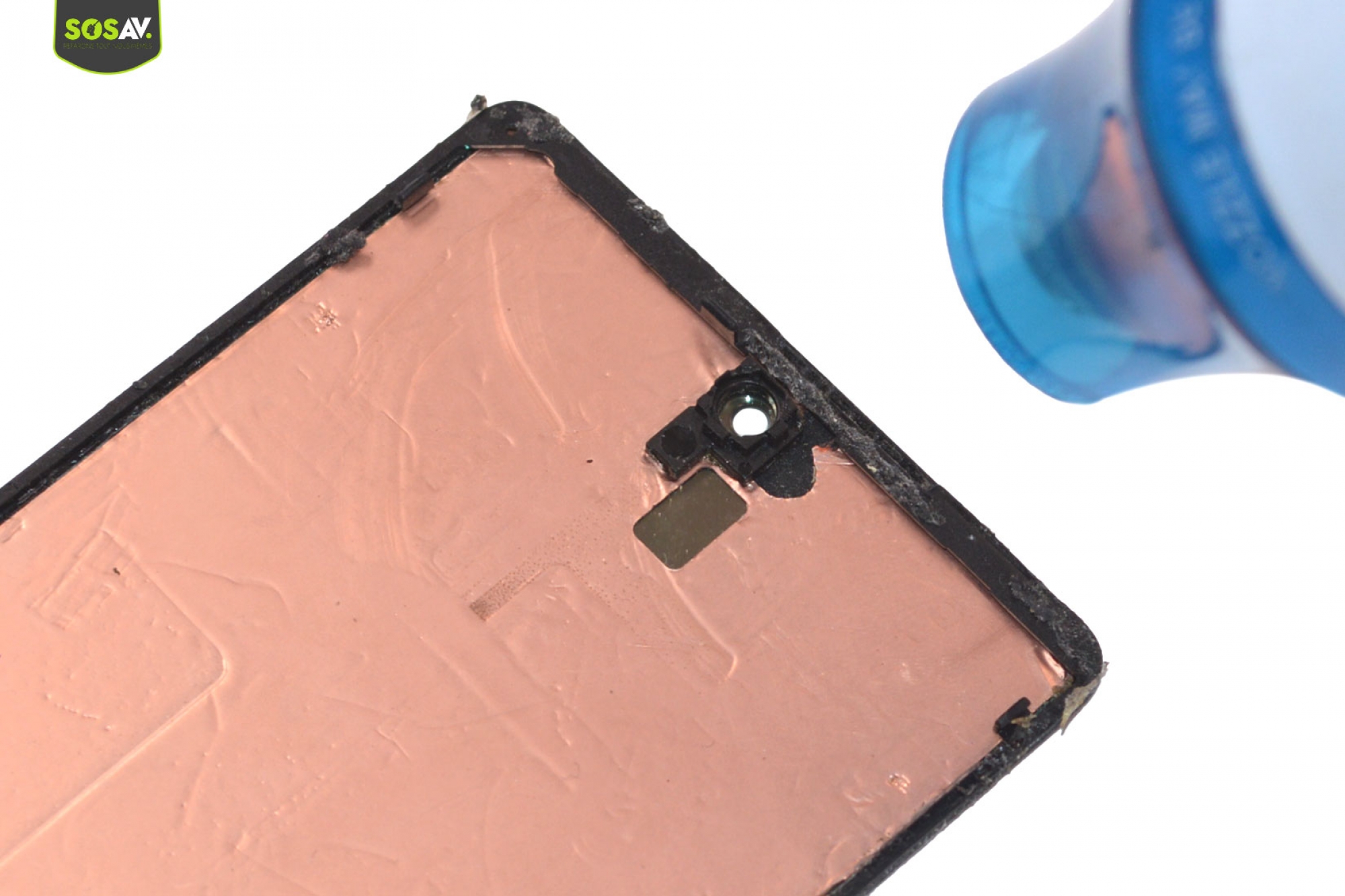

Chauffez le capteur d'empreintes pour pouvoir le détacher de l'écran plus facilement en glissant le levier dessous.
