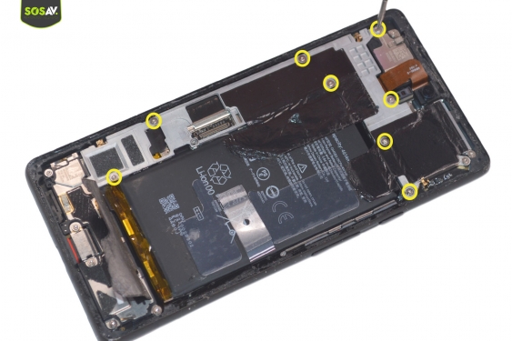

Ensuite, retirez le tiroir de la carte SIM.
Faites les circuler sur toute la longueur de la vitre arrière pour décoller entièrement l'écran en faisant attention à ne pas endommager les nappes.

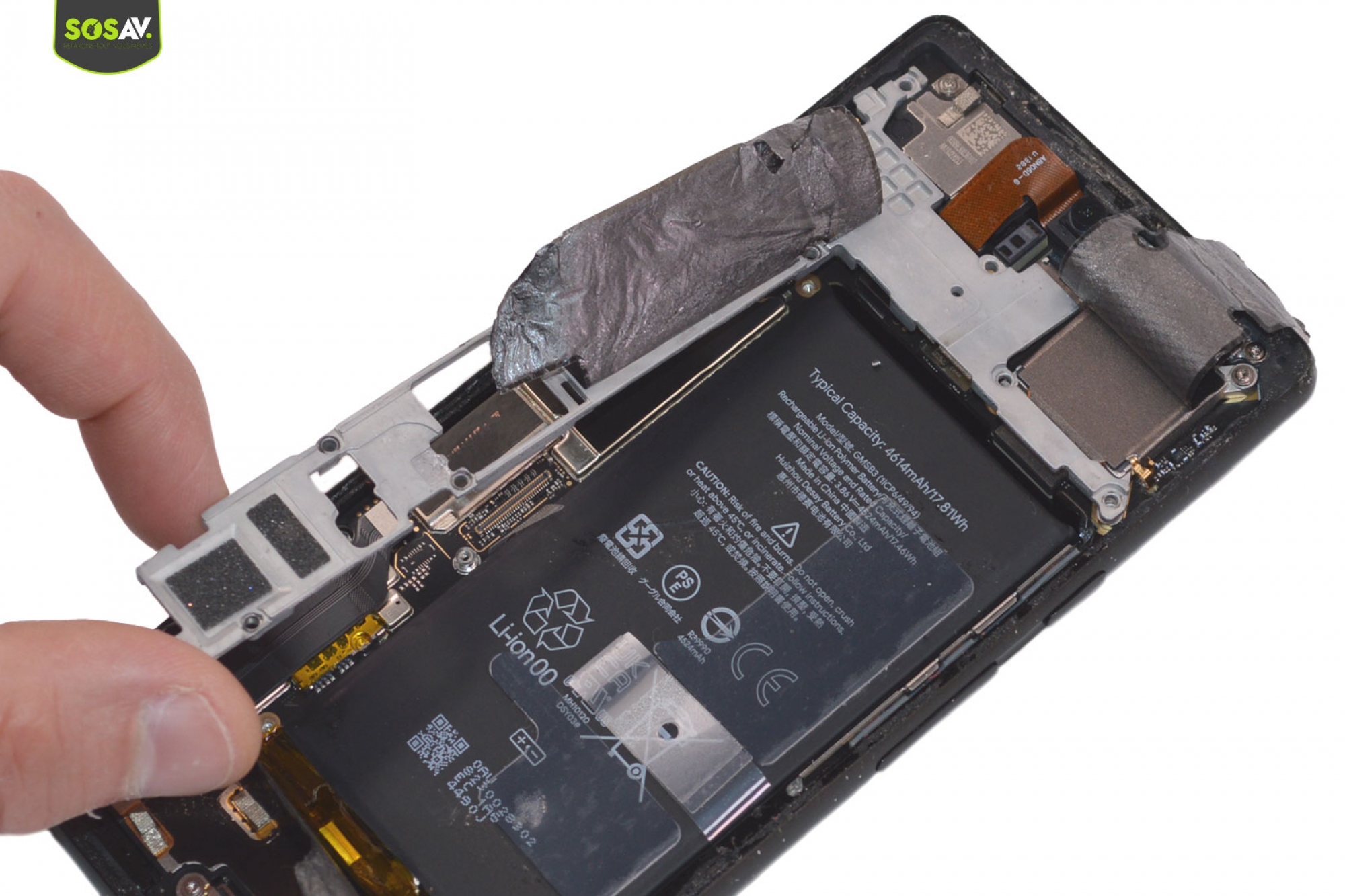

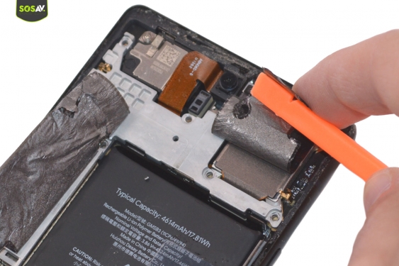

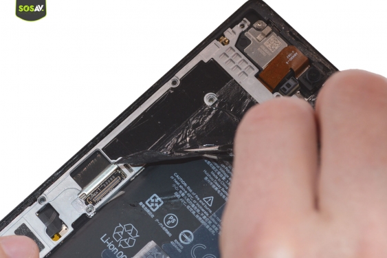

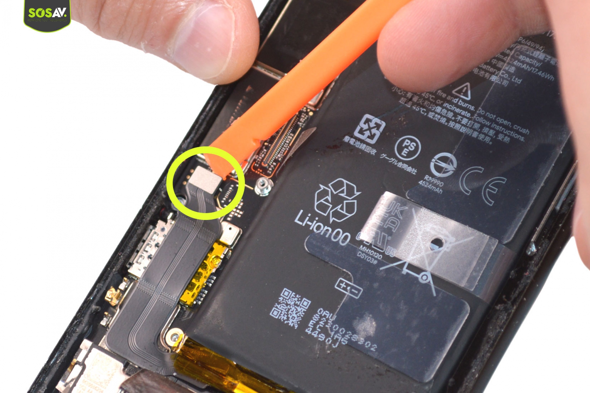

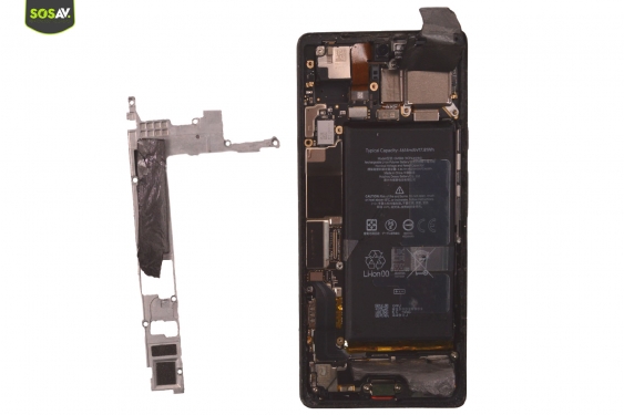

Retirez la plaquette et déconnectez la nappe de l'écran pour mettre le châssis de coté.

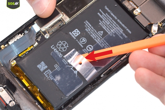

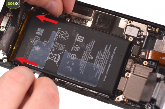

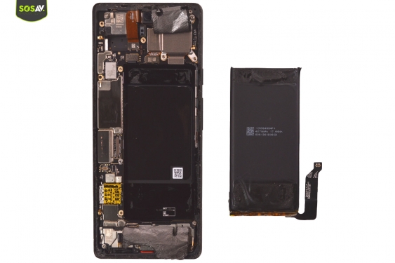

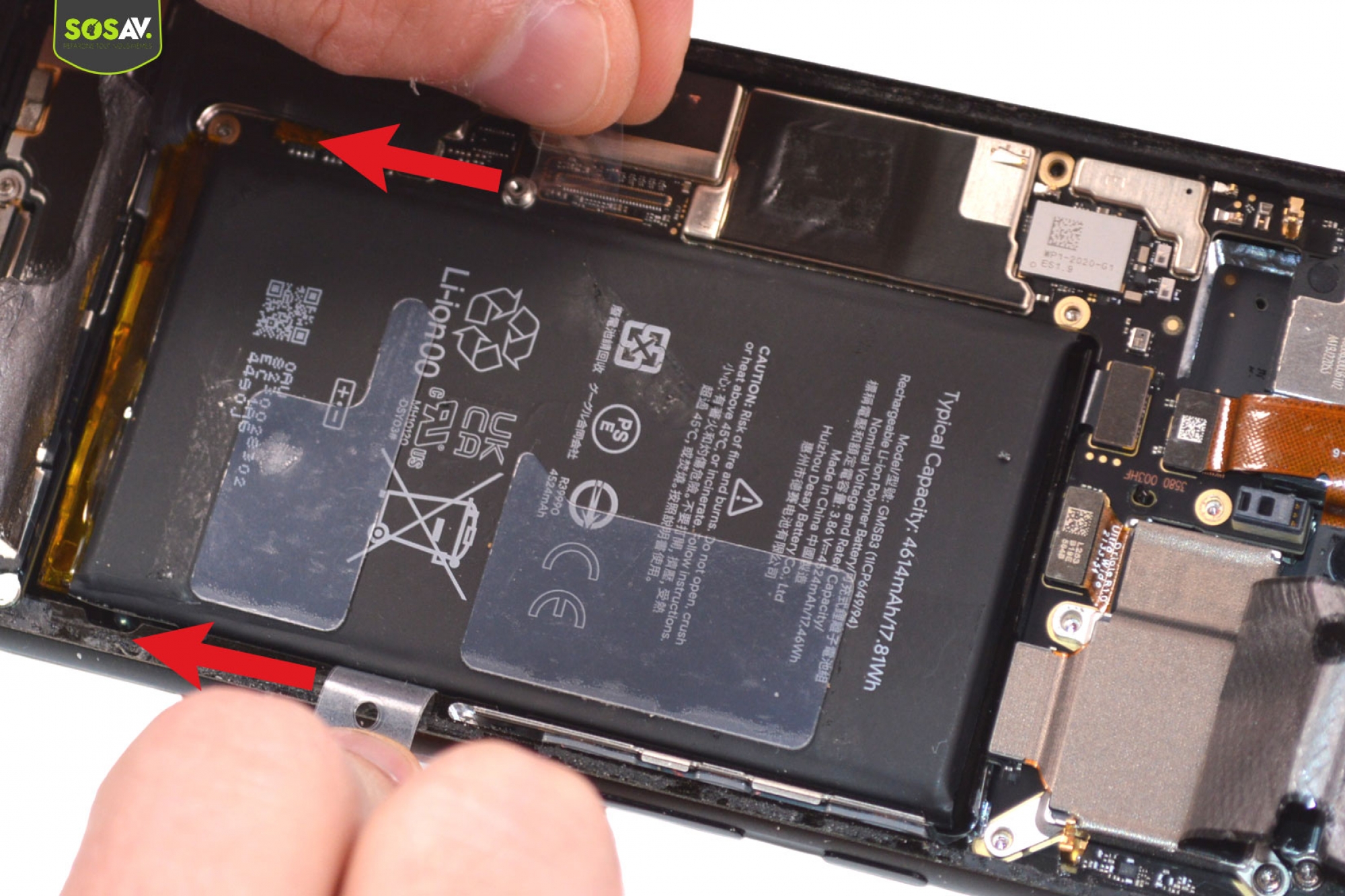

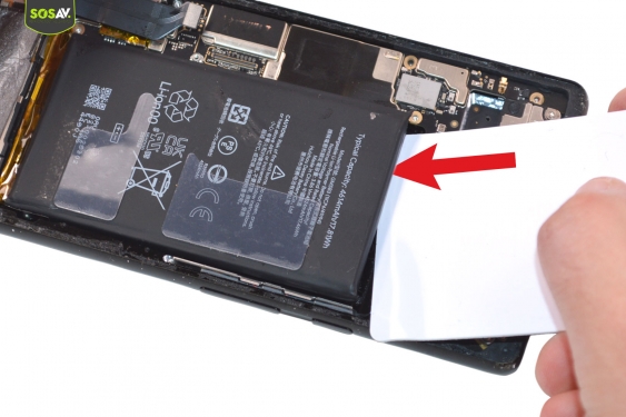

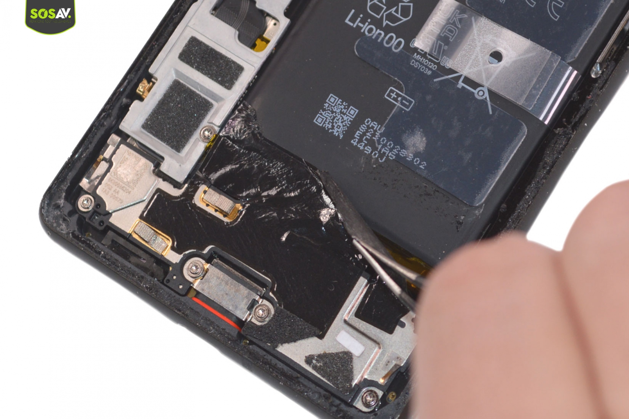

Introduisez la carte en PVC sous le composant pour récupérer la batterie de votre smartphone.
