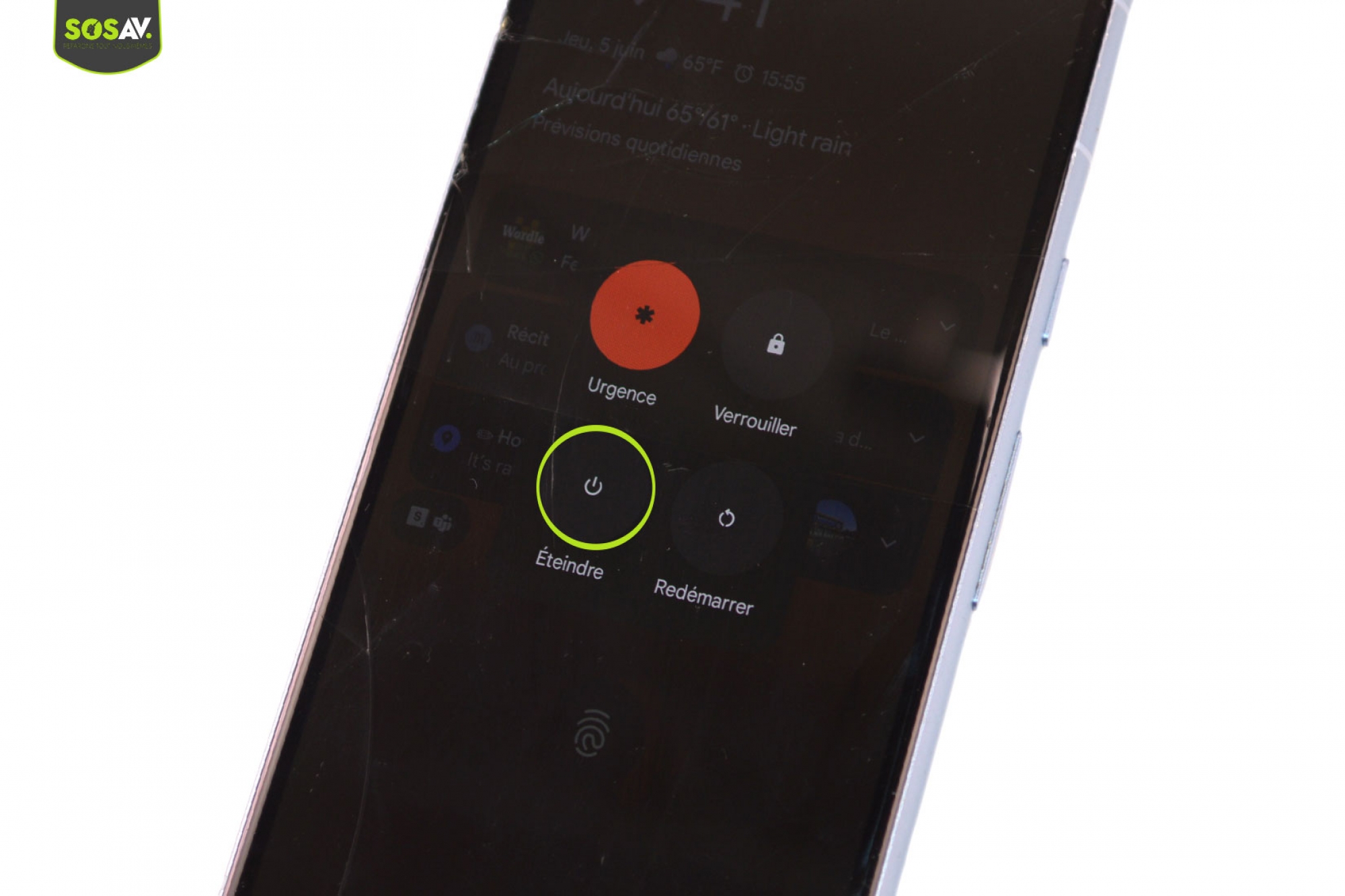

Une fois cette vérification faite, pensez à éteindre complètement votre téléphone pour éviter tout risque de court-circuit, puis retirez le tiroir SIM à l’aide d’un outil d’éjection ou d’un trombone.

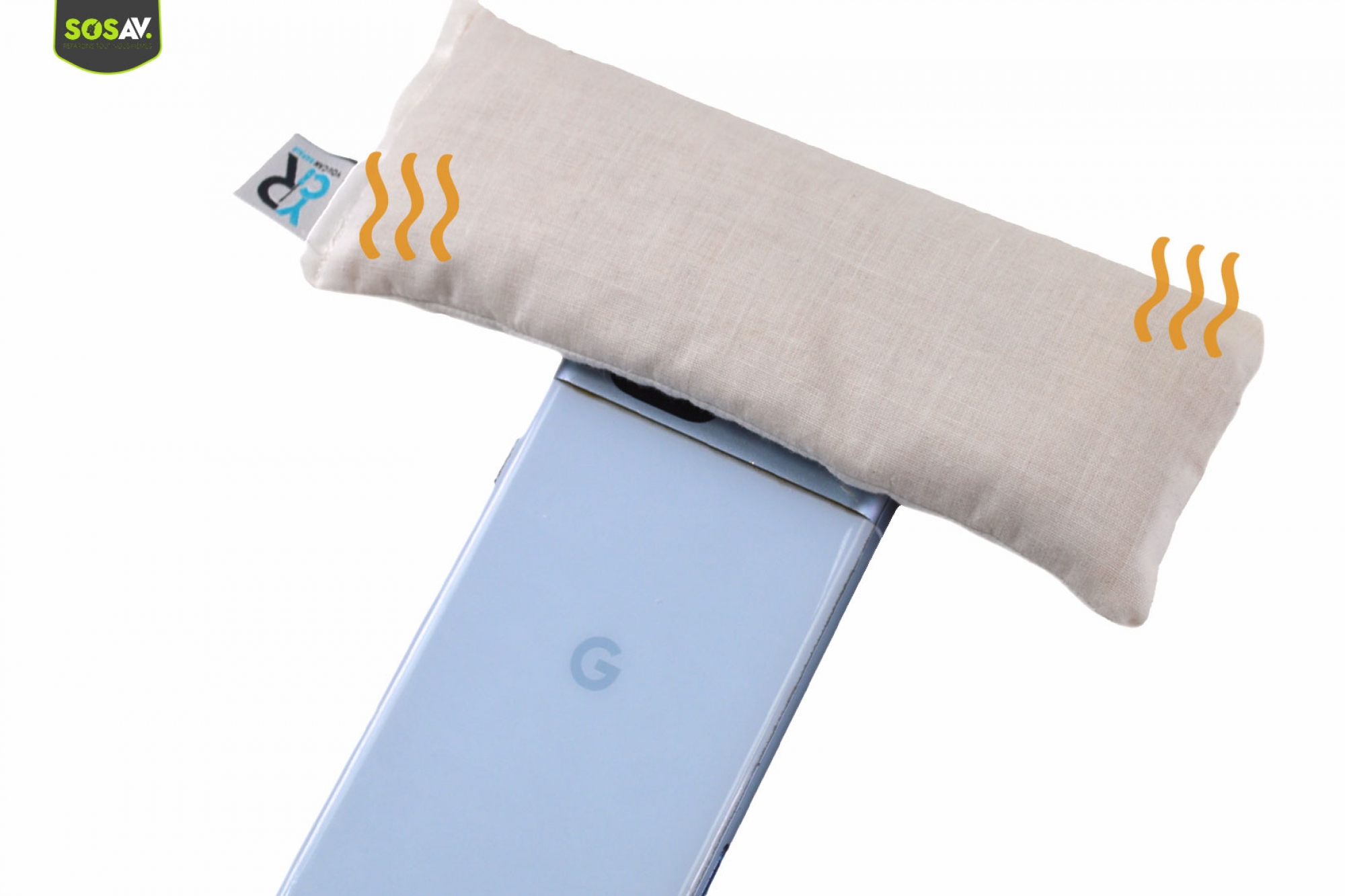

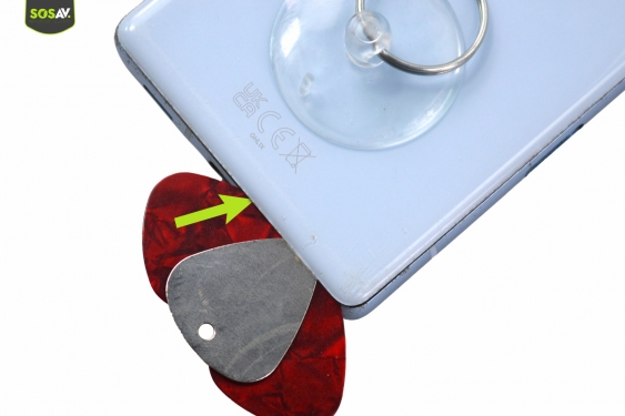

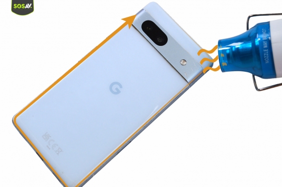

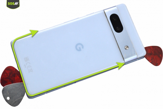

Cette étape est très importante : si la colle n’est pas assez ramollie, vous risquez de fissurer la vitre ou d’endommager le châssis en forçant. Pour cela, vous pouvez utiliser un décapeur thermique, un coussin chauffant, ou à défaut, un sèche-cheveux assez puissant peut également faire l’affaire.
Chauffez de manière homogène tout le contour de la vitre pendant 1 à 2 minutes, en veillant à ne pas rester trop longtemps au même endroit, afin d’éviter une surchauffe.

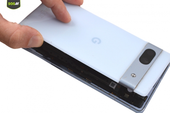

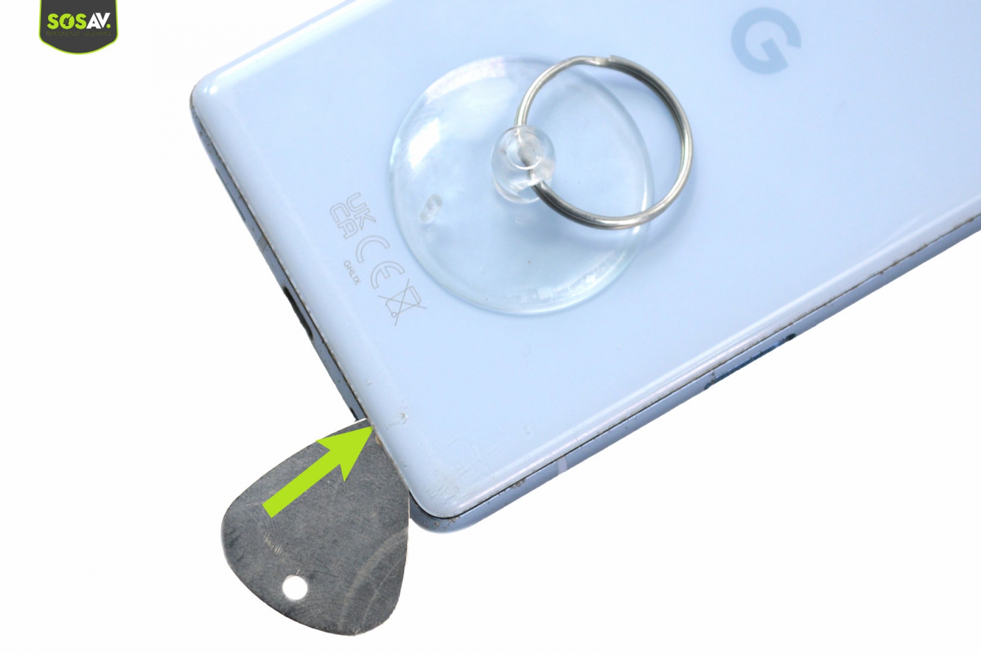

Déplacez les deux outils afin de décoller petit à petit la face arrière.

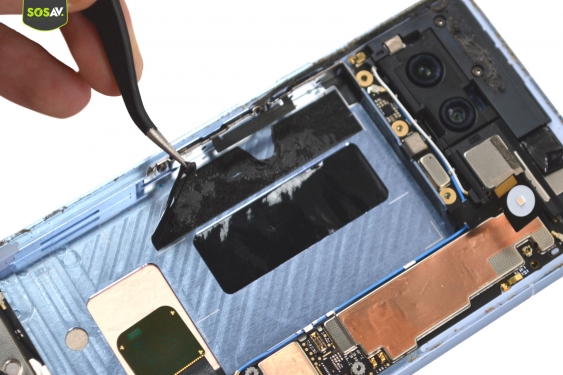

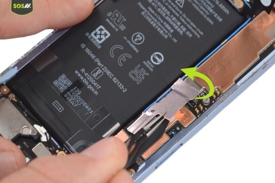

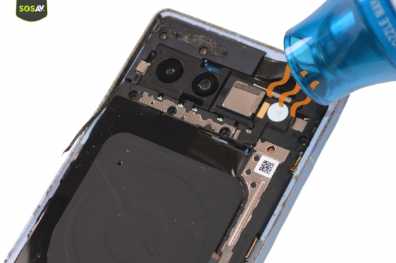

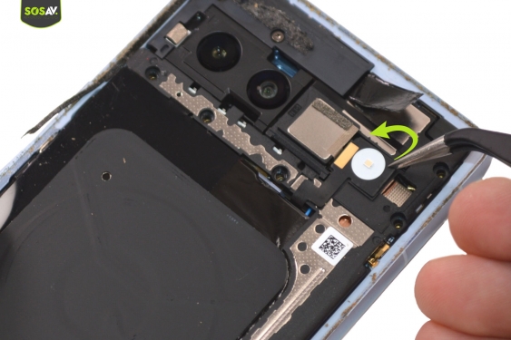

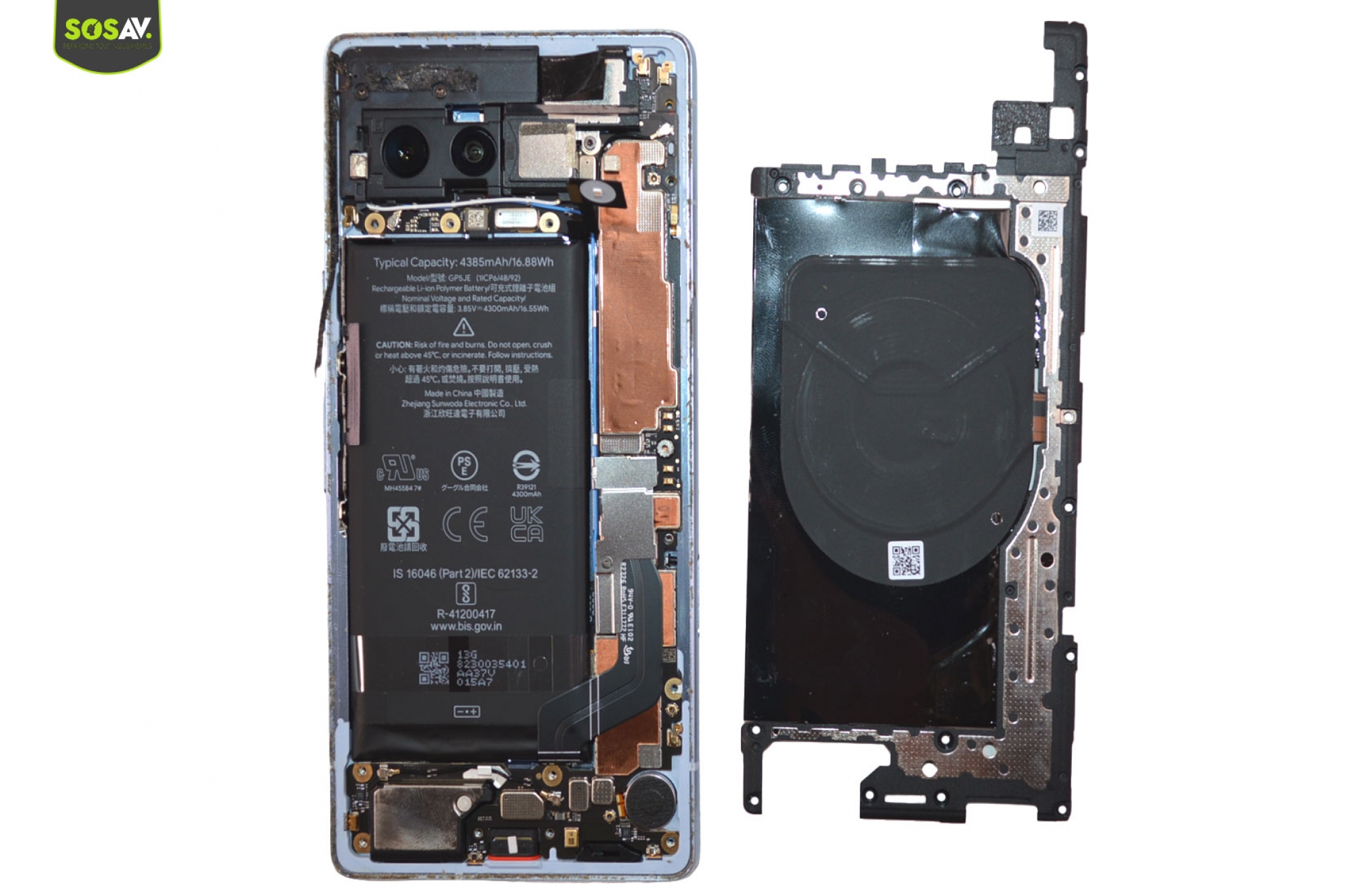

Ensuite, chauffez légèrement la nappe du flash pour pouvoir la décoller de la plaquette intermédiaire. Introduisez la pincette sous la nappe réseau/NFC pour pouvoir accéder au reste du téléphone.

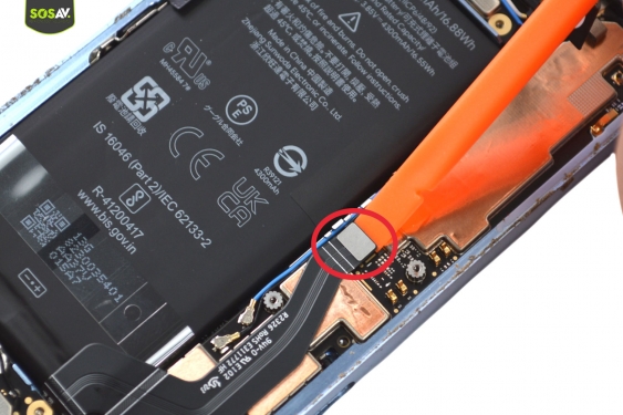

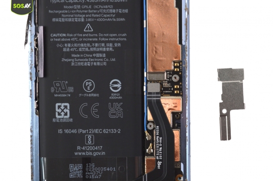

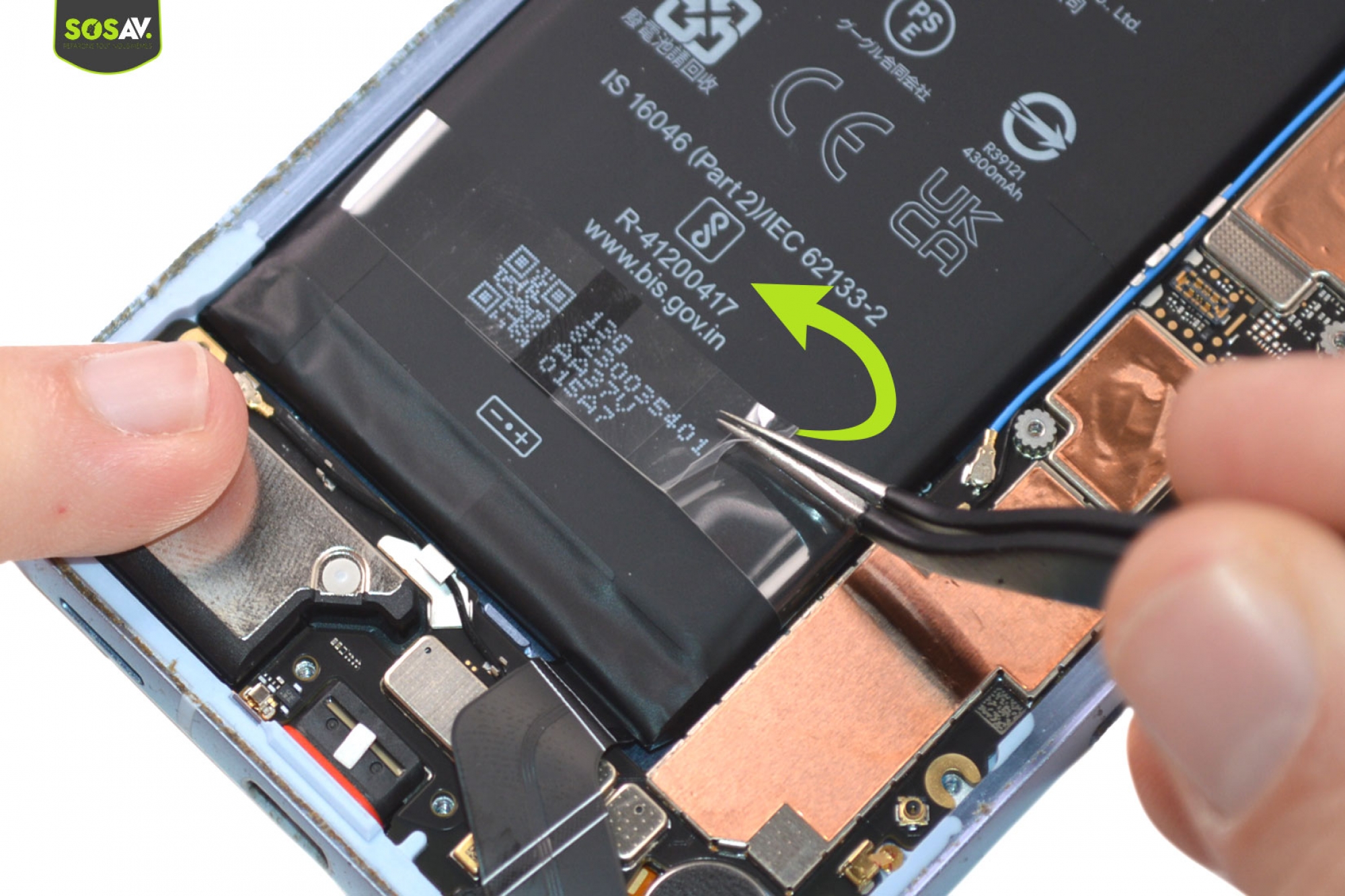

Prenez votre temps, ne forcez pas, et veillez à ne pas percer ou plier la batterie pendant l’opération.

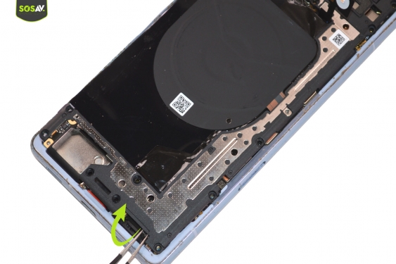

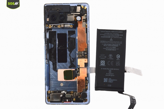

Nettoyez ensuite le fond du châssis.
