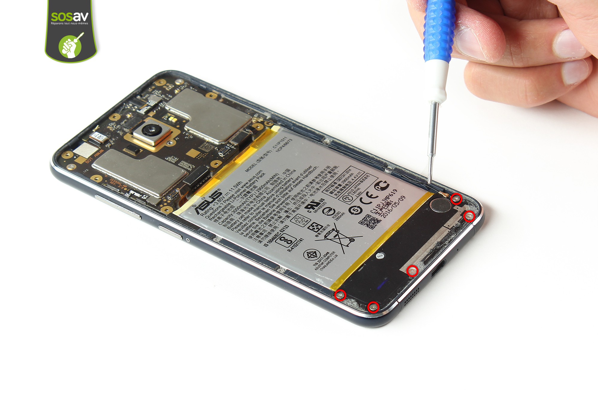

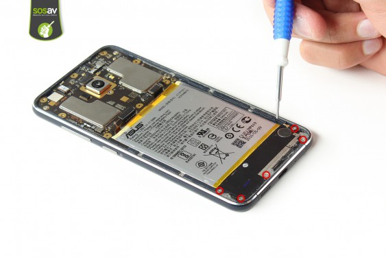

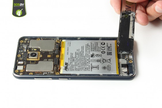

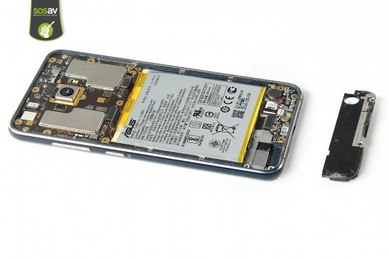

A l'aide du tournevis cruciforme, dévissez les cinq vis entourées en rouge servant à maintenir le haut-parleur externe.

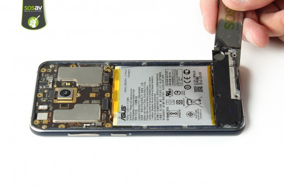

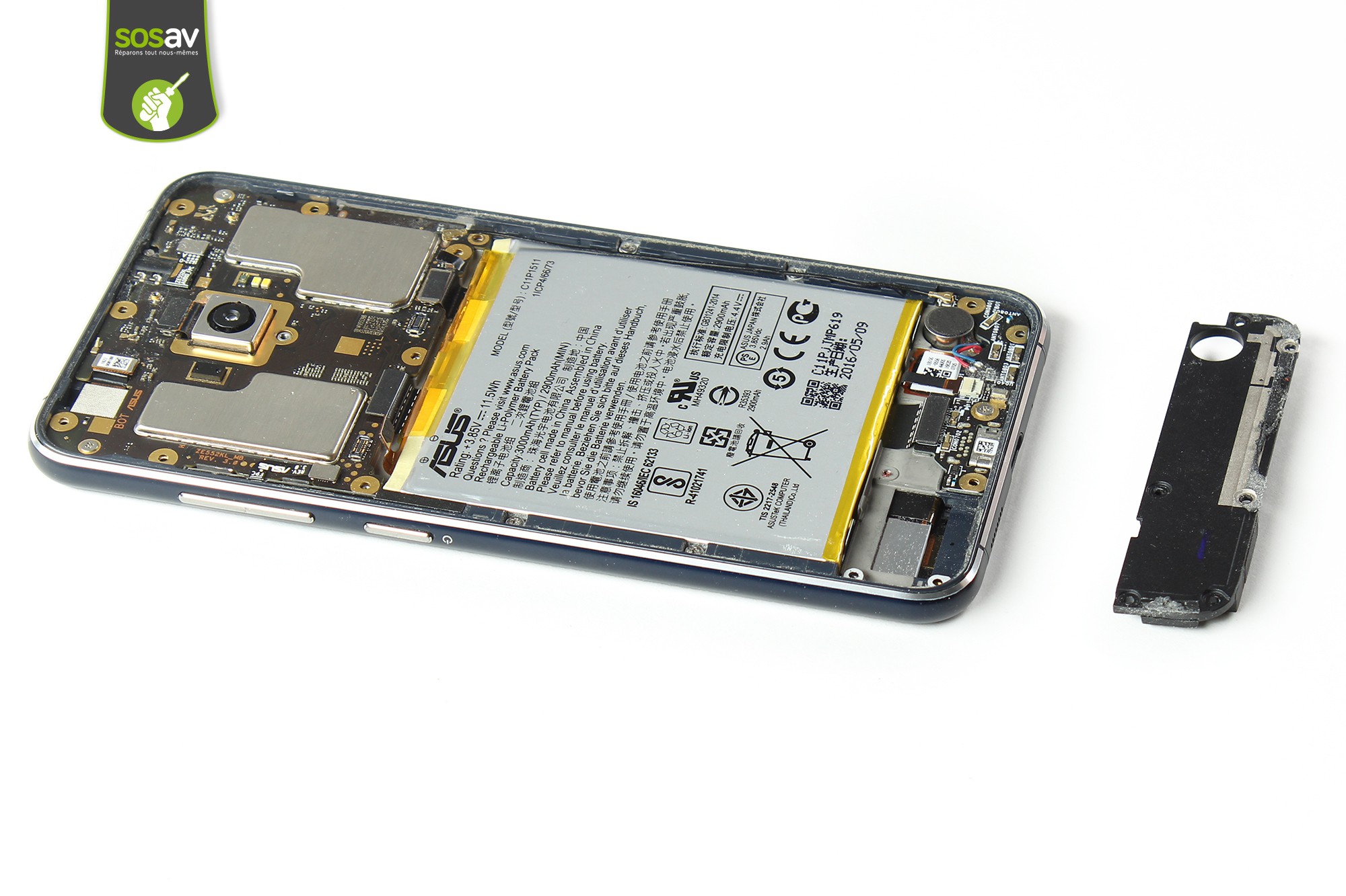

Utilisez la spatule iSesamo pour faire levier et déclipser le haut-parleur externe par le côté droit.Procédez à son retrait.
Le haut-parleur externe de votre Zenfone 3 est désormais démonté.

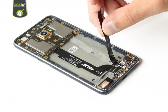

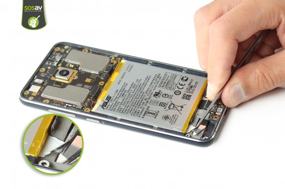

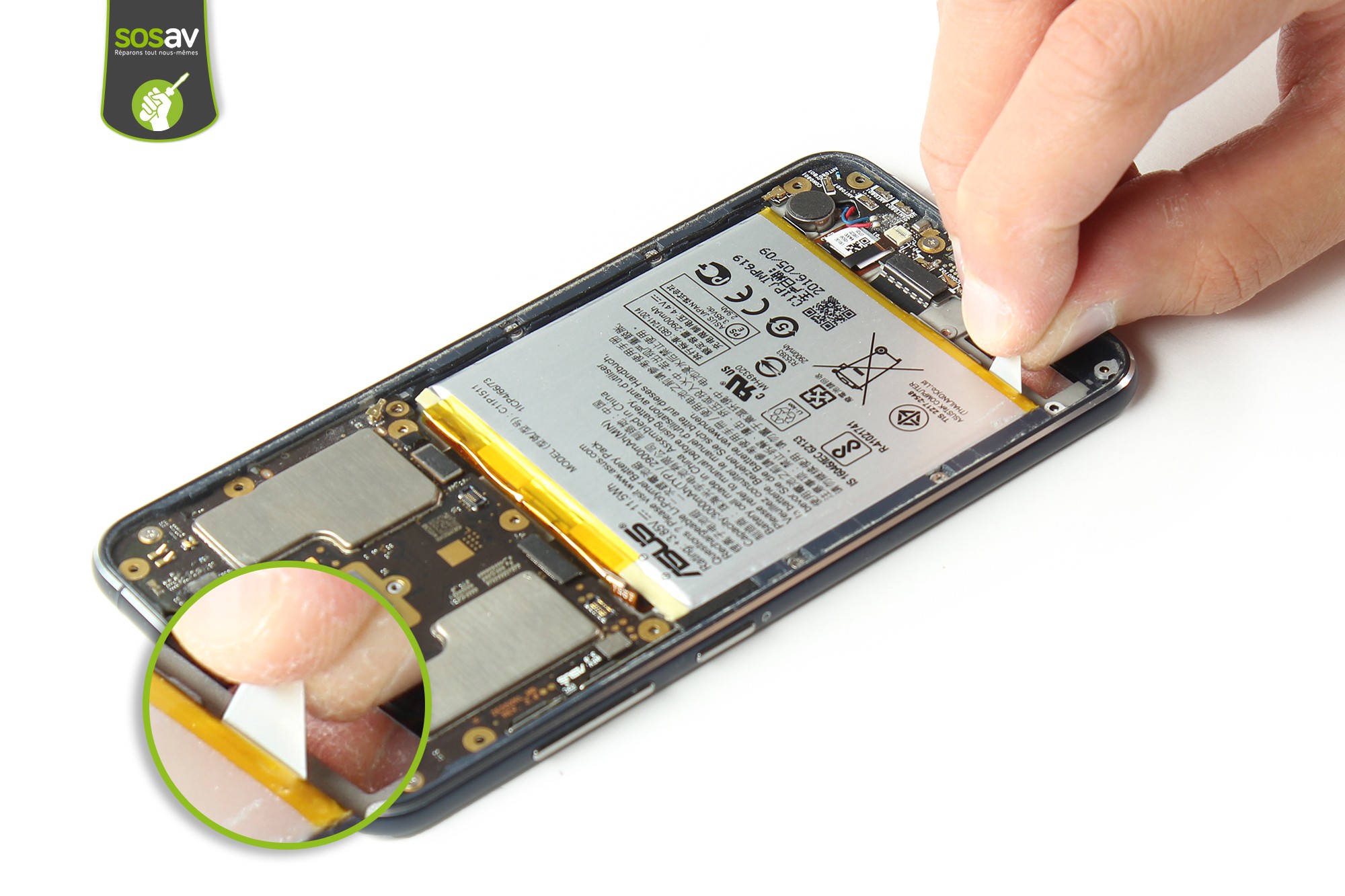

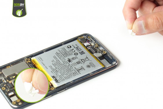

Utilisez la pince afin de retirer le premier adhésif de maintien de la batterie.Saisissez le ensuite avec les doigts.
Très doucement, tirez sur l'adhésif et procédez à son retrait.
Soyez très lents lors de cette opération afin de ne pas rompre l'adhésif sans l'avoir entièrement retiré.

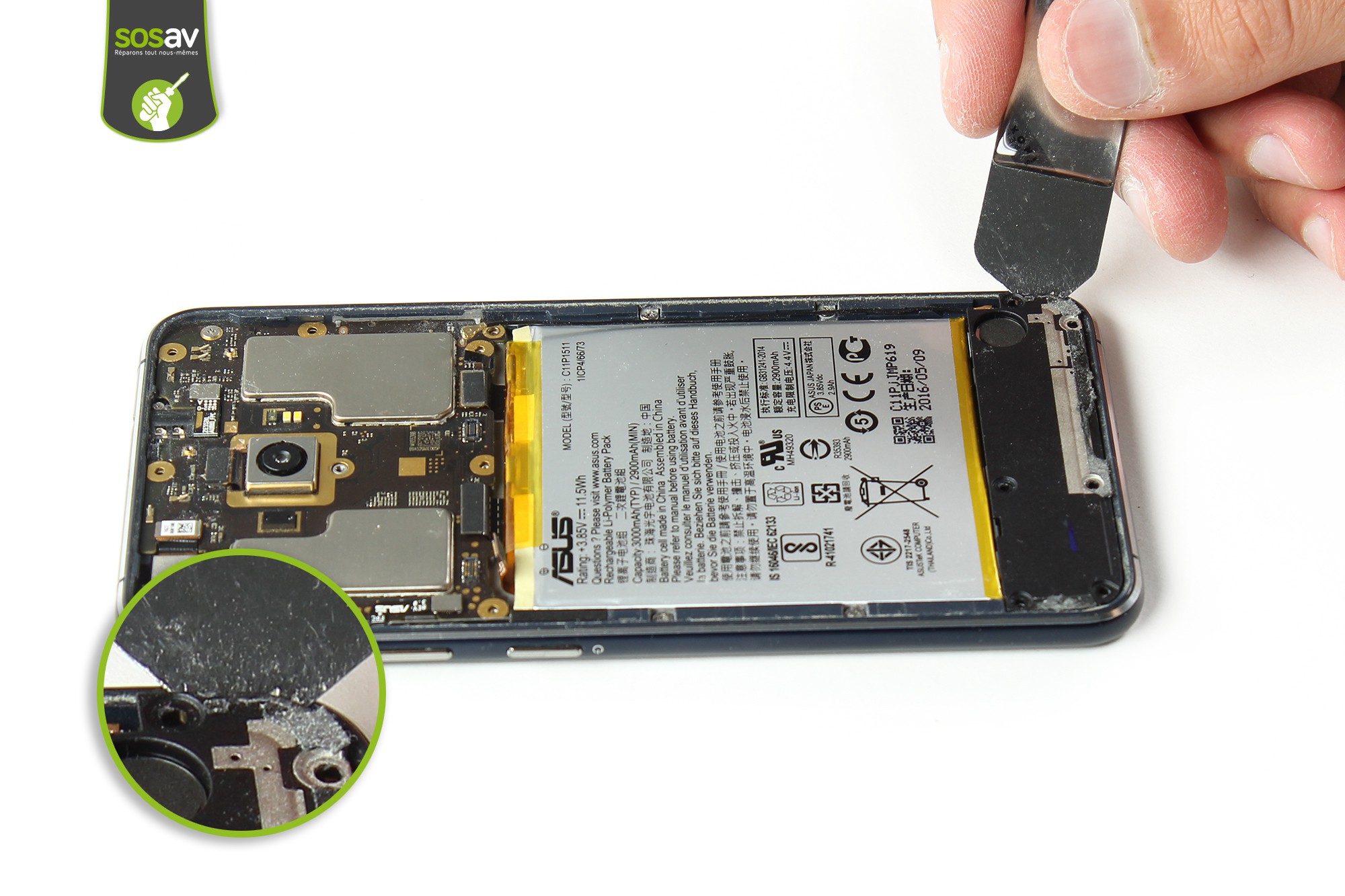

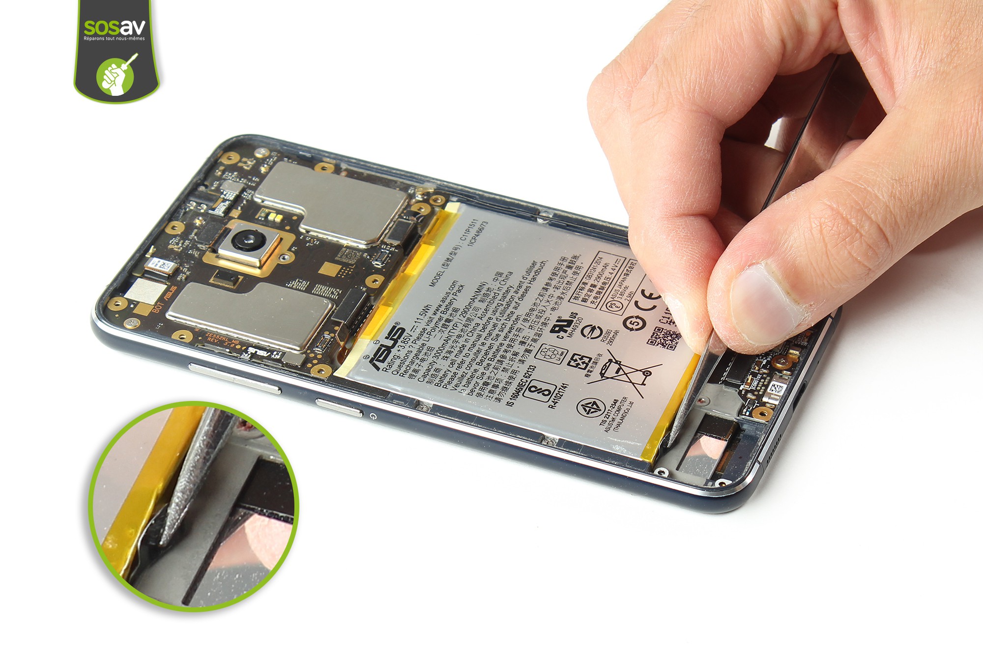

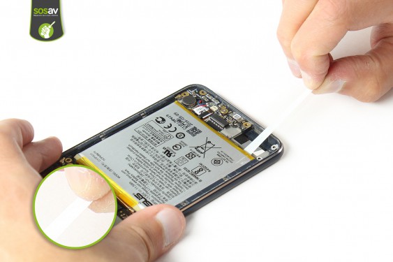

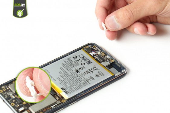

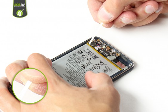

Utilisez la pince afin de retirer le second adhésif de maintien de la batterie.Saisissez le ensuite avec les doigts.
Très doucement, tirez sur l'adhésif et procédez à son retrait, comme en étape précédente.
Tirez très lentement afin de ne pas rompre l'adhésif sans l'avoir entièrement retiré.

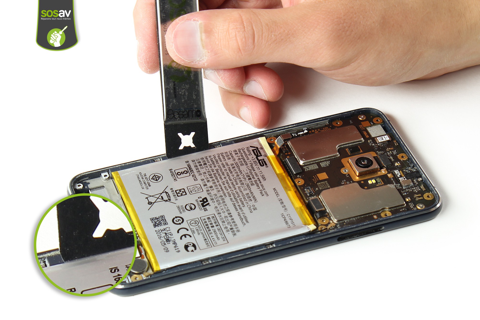

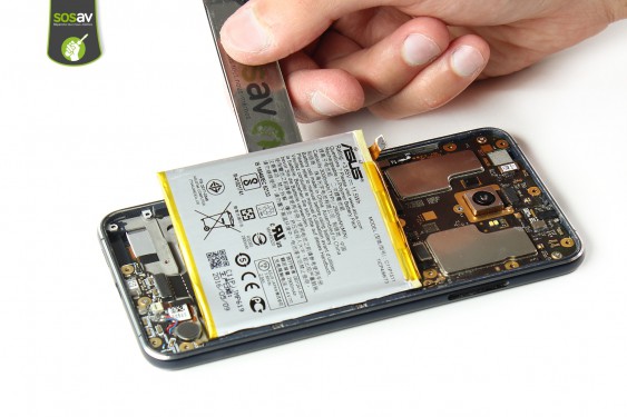

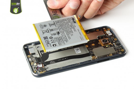

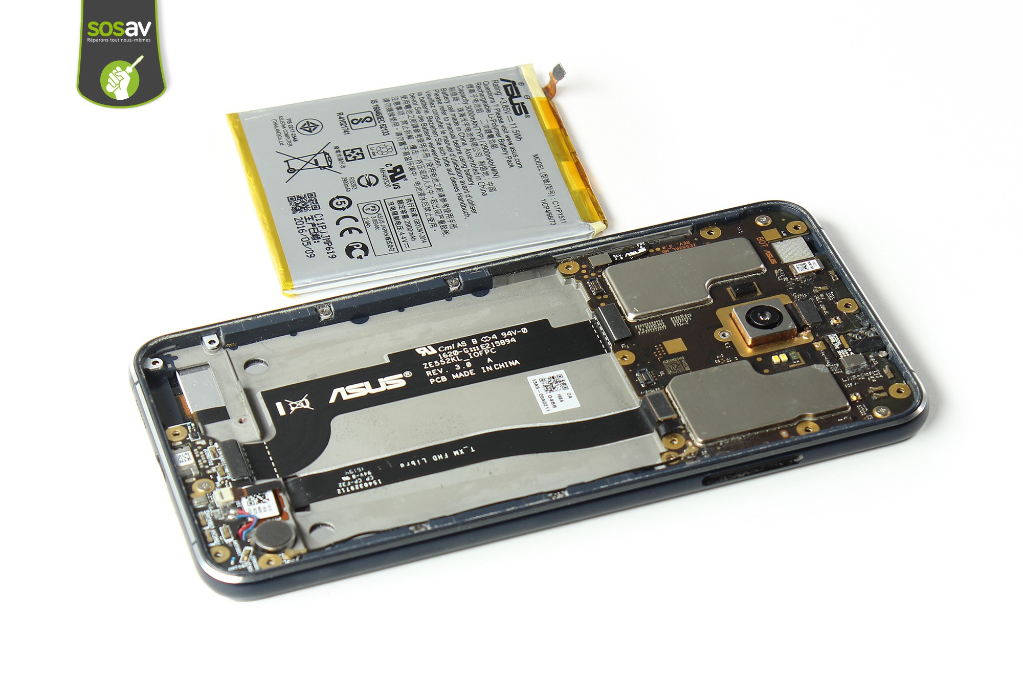

Aidez-vous ensuite de la spatule en nylon afin de sortir la batterie de son logement.Cette dernière doit venir sans resistance si les adhésifs ont été retirés correctement.
Dans le cas ou les adhésifs seraient rompus, vous pouvez utiliser la spatule large et plate afin de décoller la batterie.Procédez à son retrait.
La batterie de votre Zenfone 3 est désormais démontée.

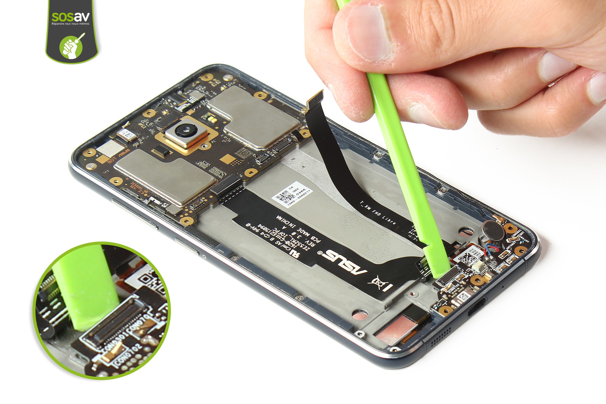

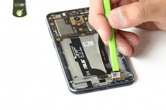

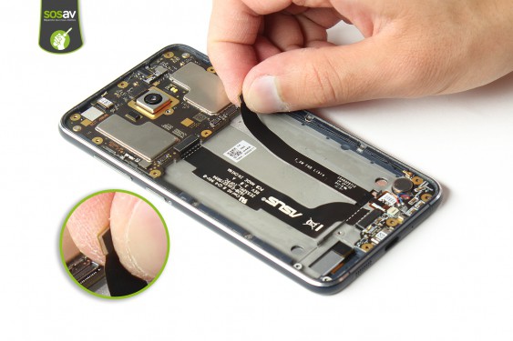

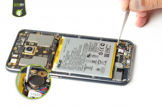

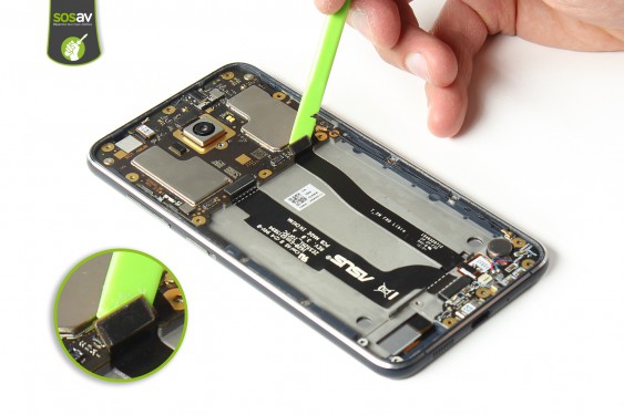

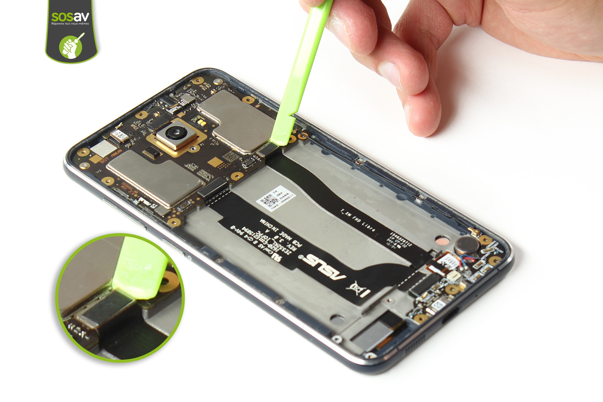

Déconnectez la nappe de l'écran LCD à l'aide de la spatule en nylon puis décollez-la du châssis doucement.
Etape 24

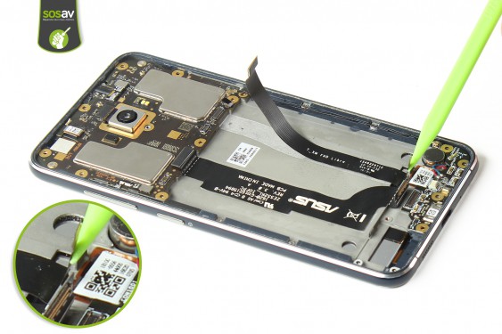

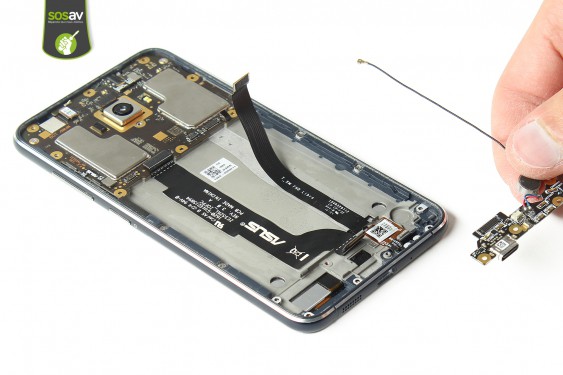

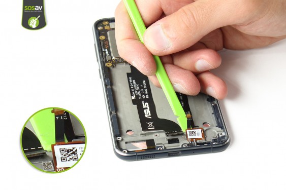

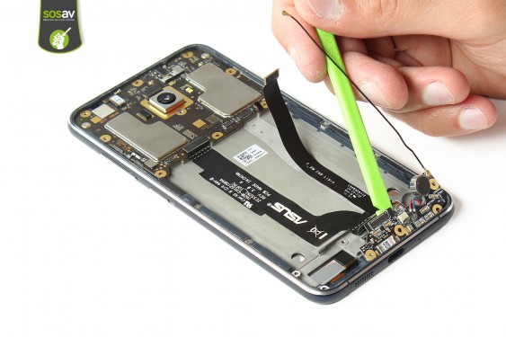

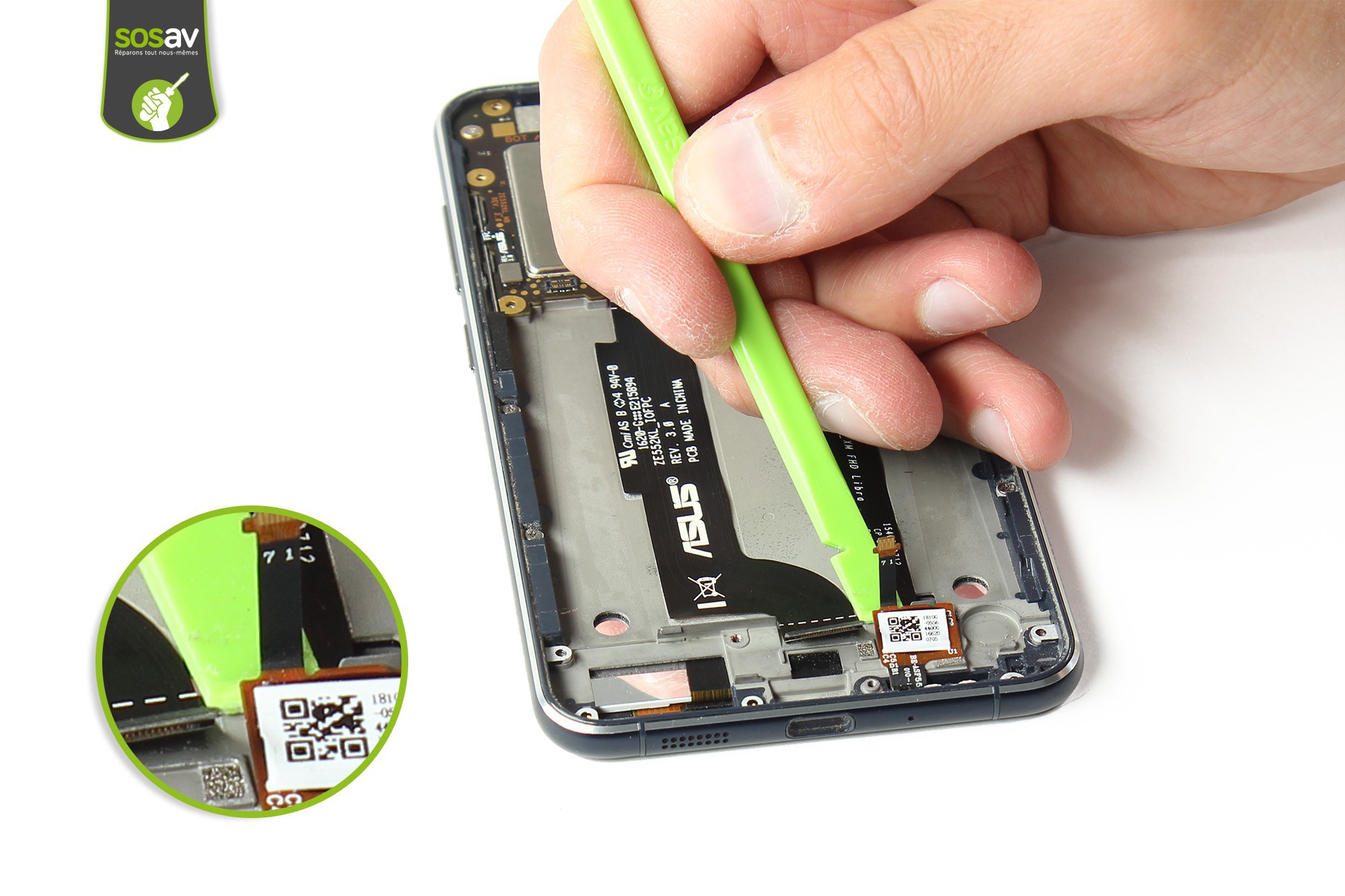

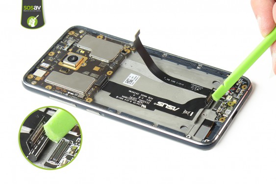

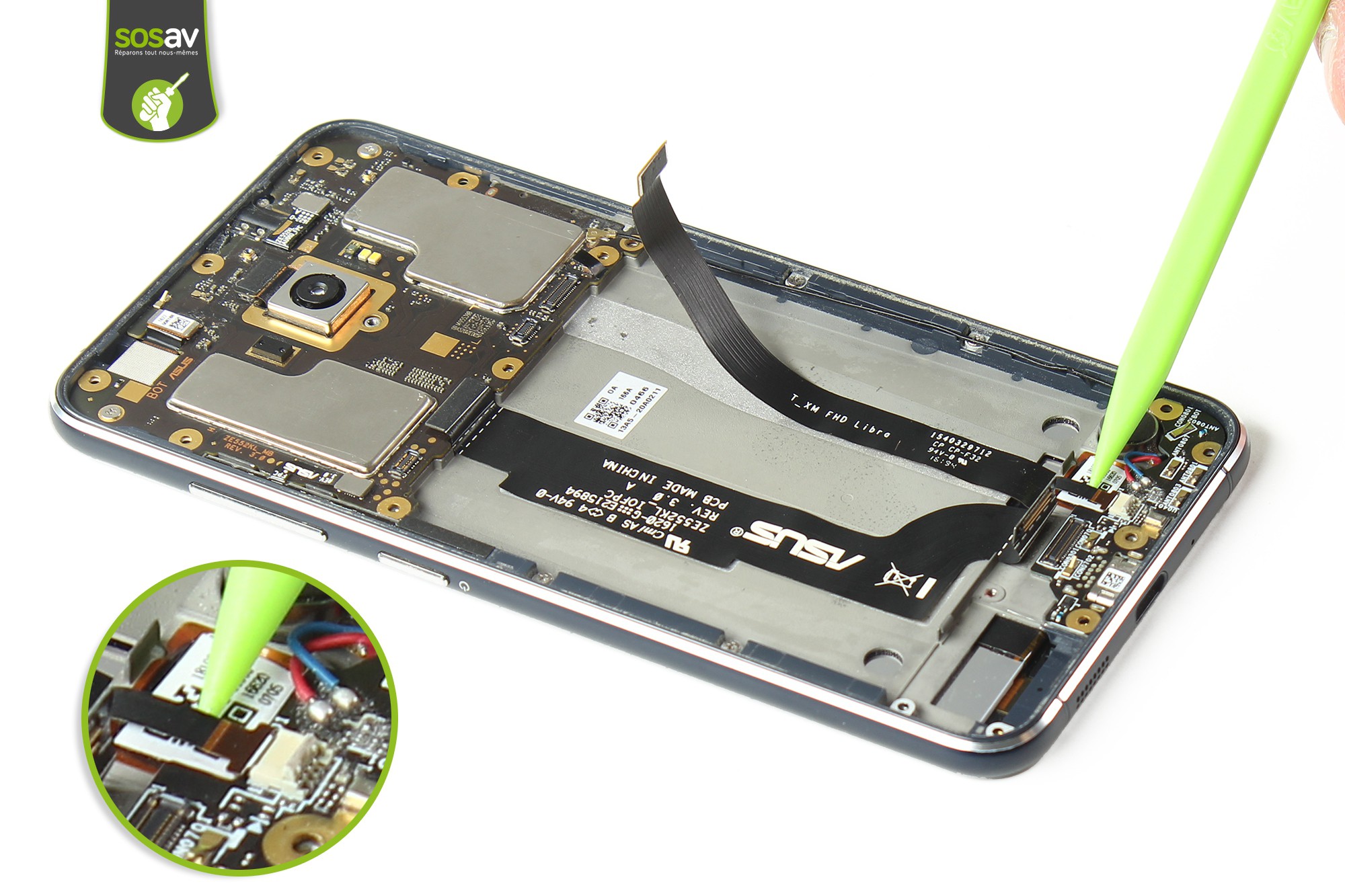

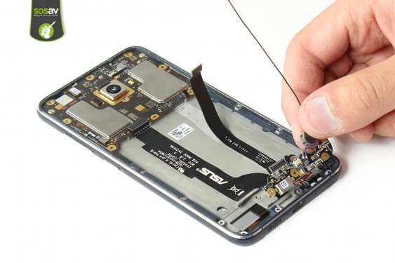

Déconnectez la nappe de liaison du connecteur de charge avec la spatule en nylon.Déverrouillez ensuite le connecteur de la nappe de l'écran tactile.
Etape 25

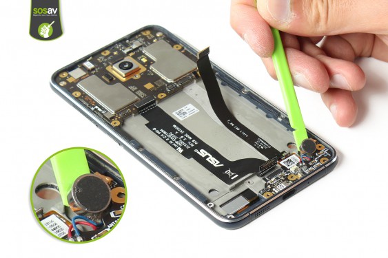

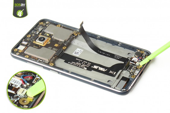

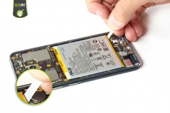

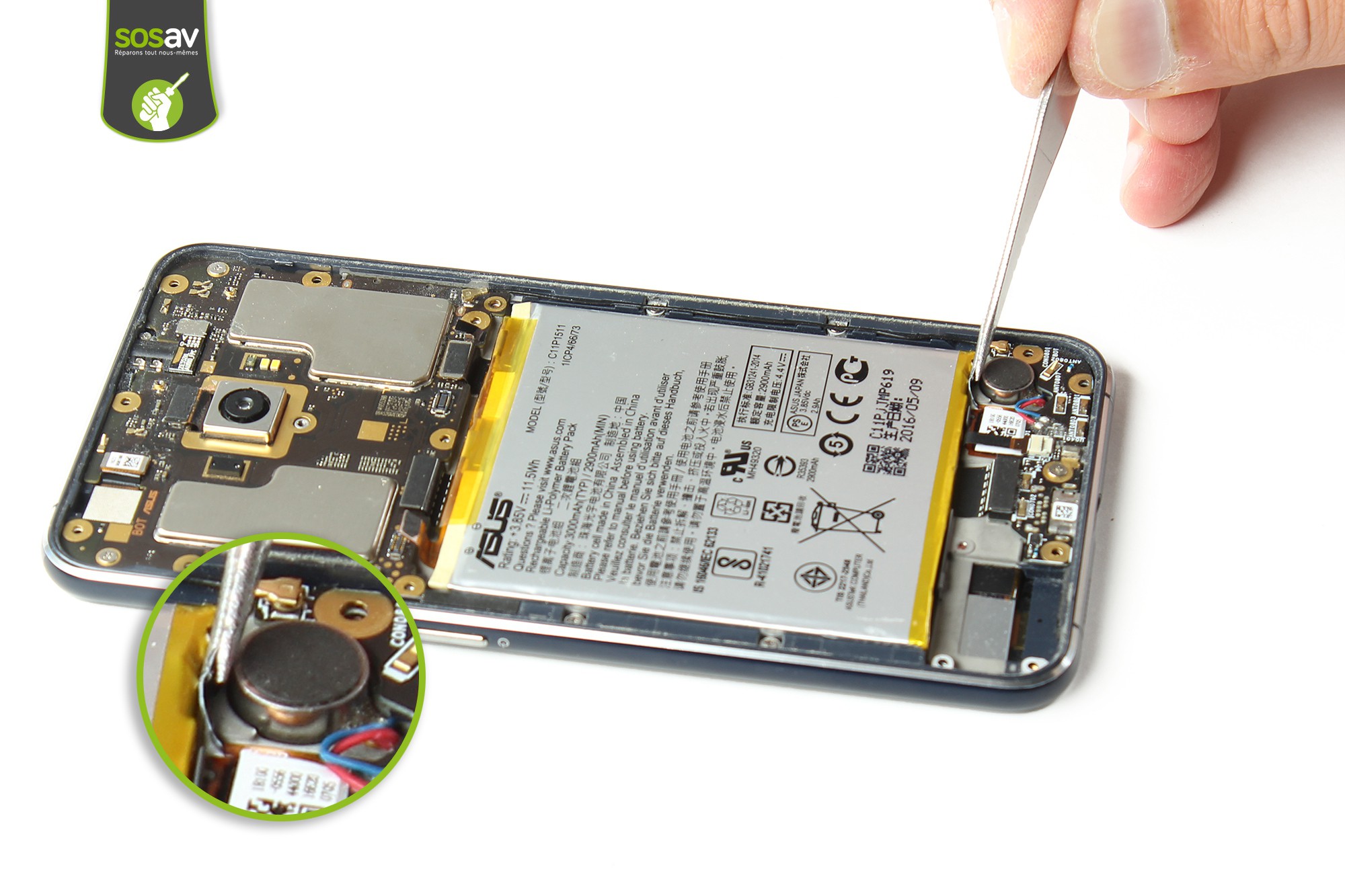

Utilisez la pointe de la spatule en nylon afin de sortir la nappe de l'écran tactile de son connecteur.Poursuivez avec la spatule en nylon afin de décoller le vibreur.
Etape 26

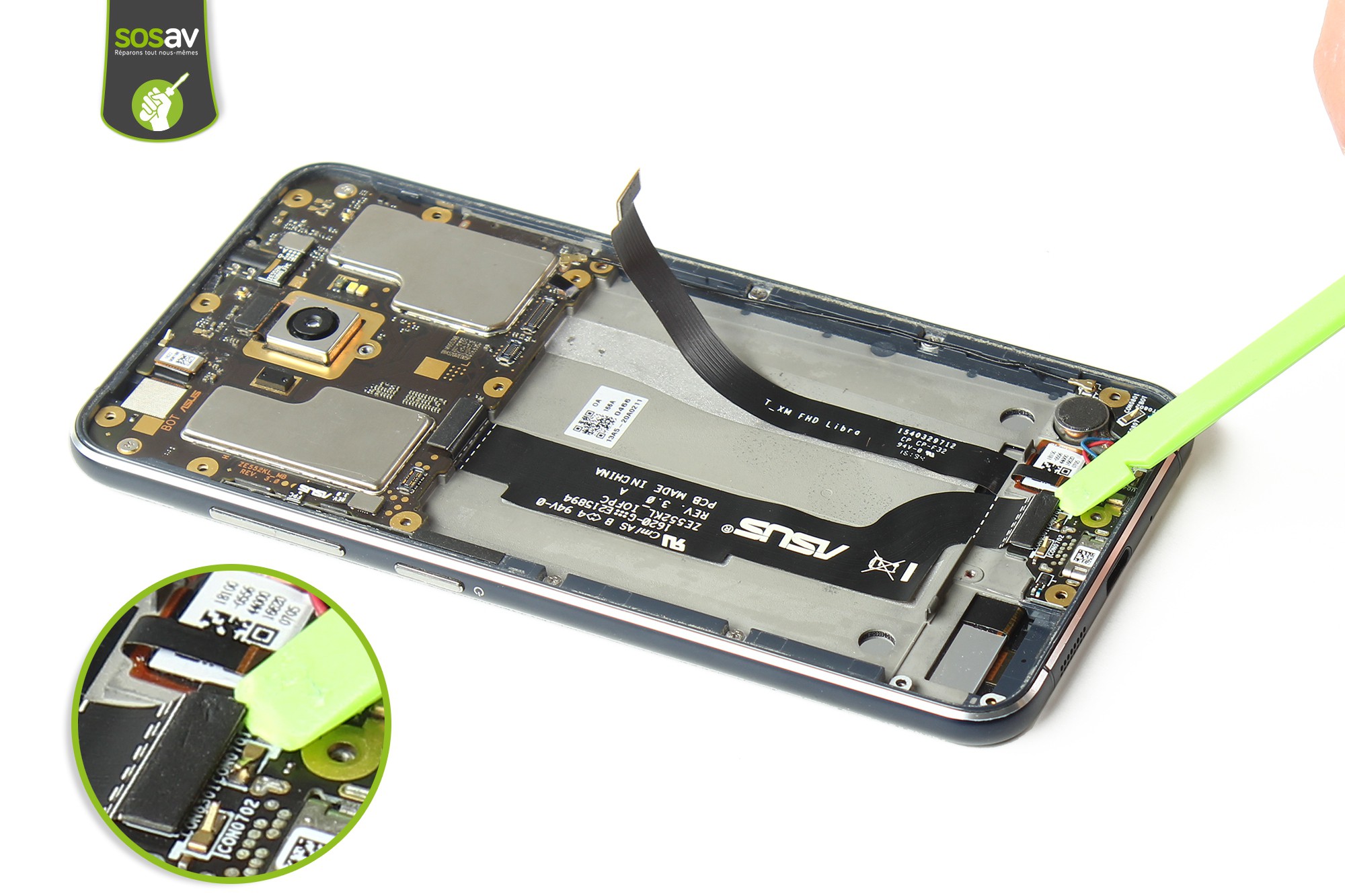

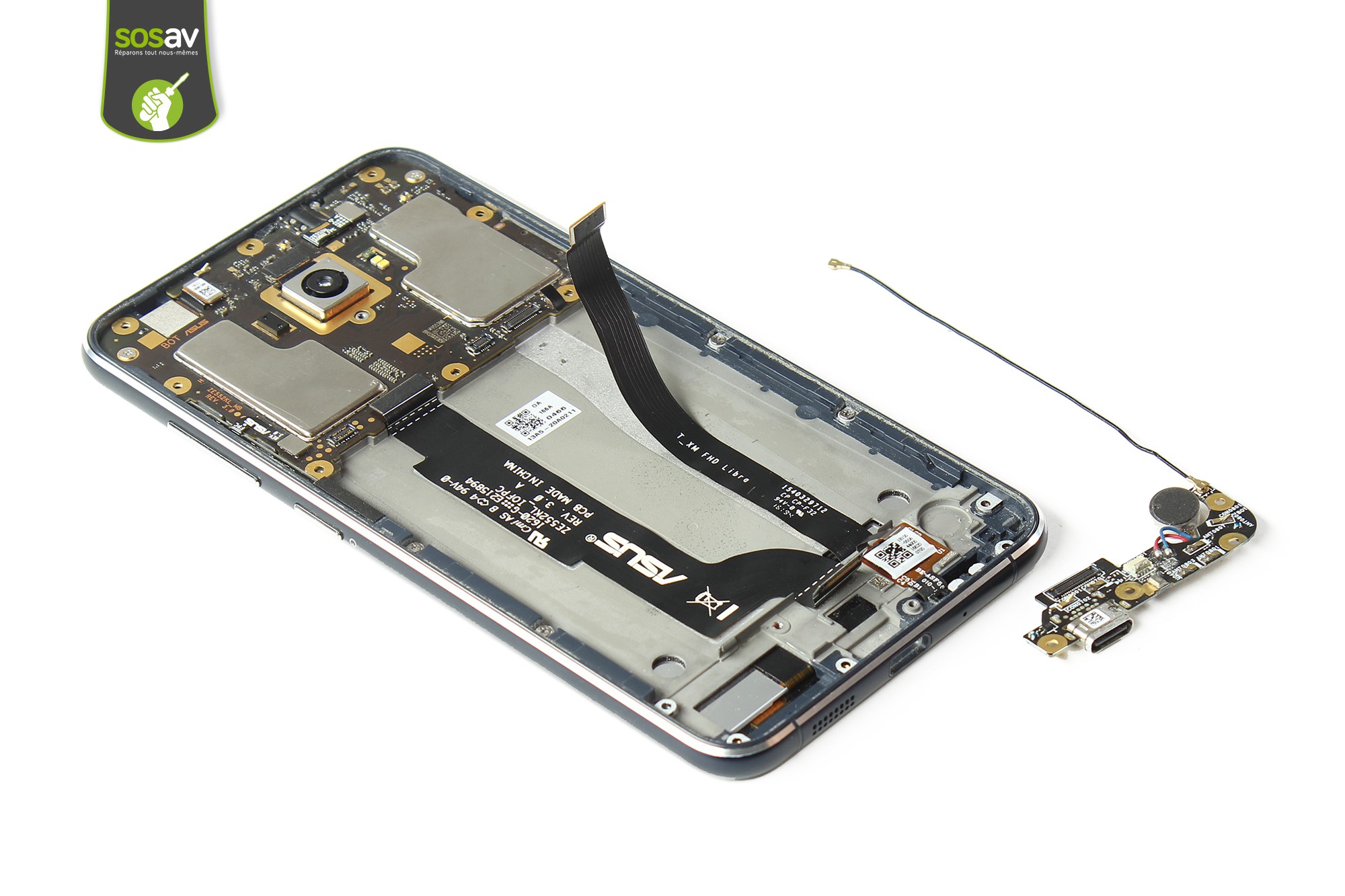

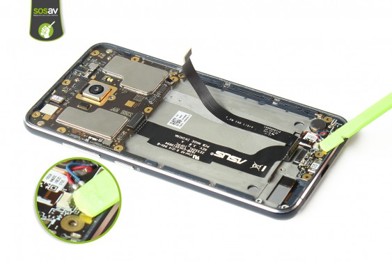

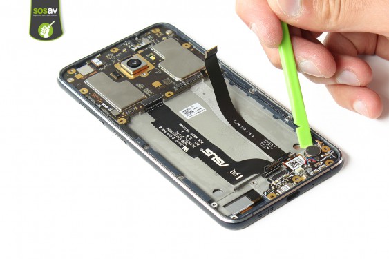

Utilisez de nouveau la spatule en nylon afin de décoller délicatement le connecteur de charge/vibreur du châssis.Saisissez et retirez-le.
Etape 27
Le connecteur de charge/vibreur est désormais démonté.
Etape 28
A l'aide de la spatule en nylon, décollez du châssis la nappe de l'écran tactile.

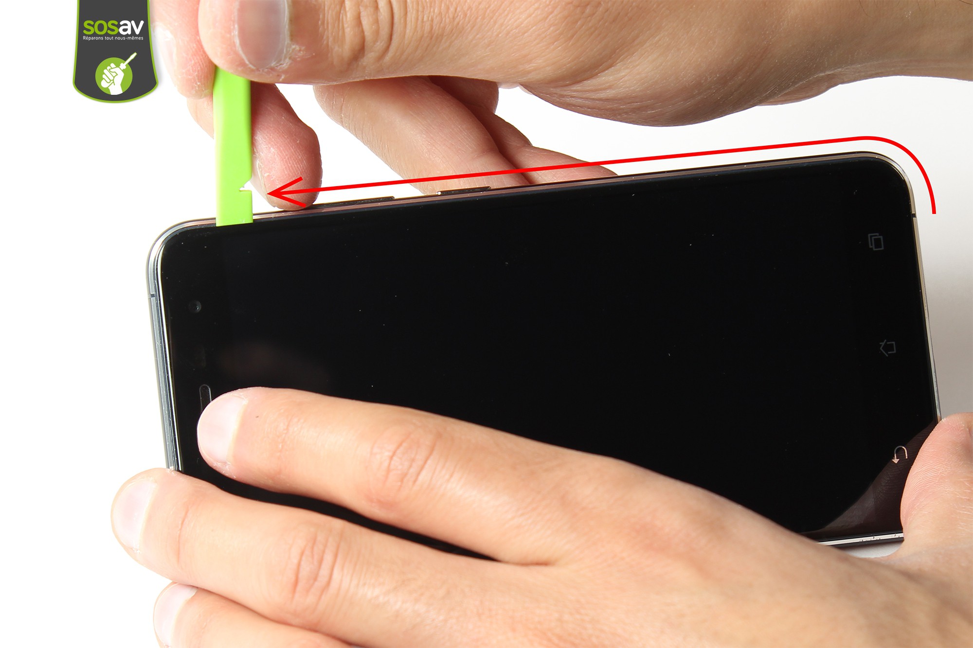

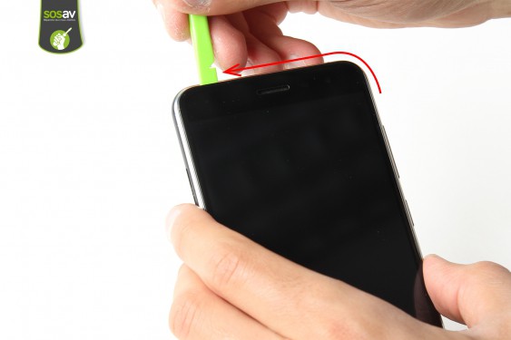

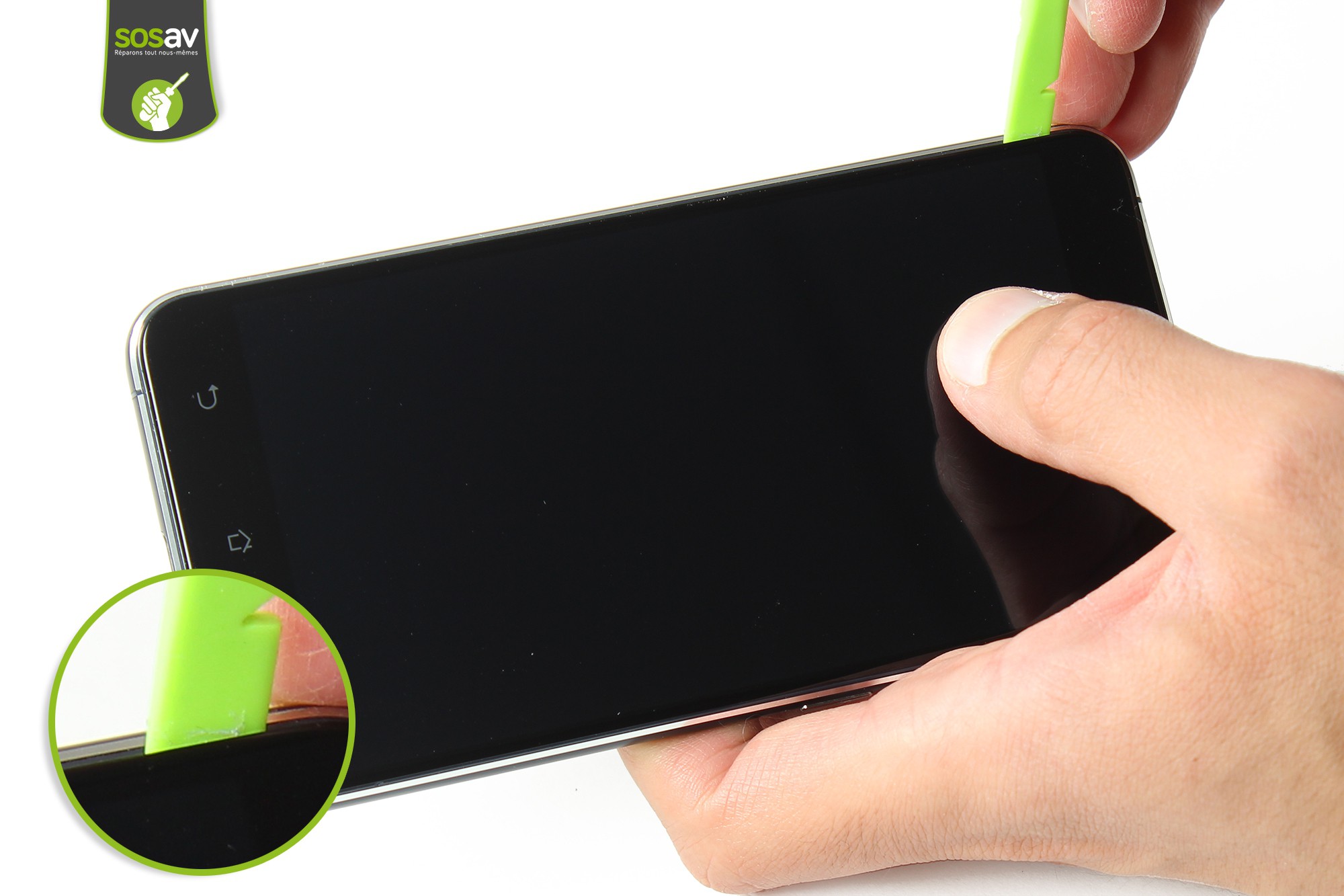

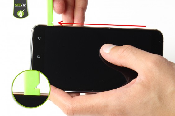

Insérez la spatule en nylon sur la partie supérieure gauche de l'écran en allant vers le bas.Décollez ensuite la partie inférieure de l'écran.
Etape 30

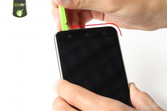

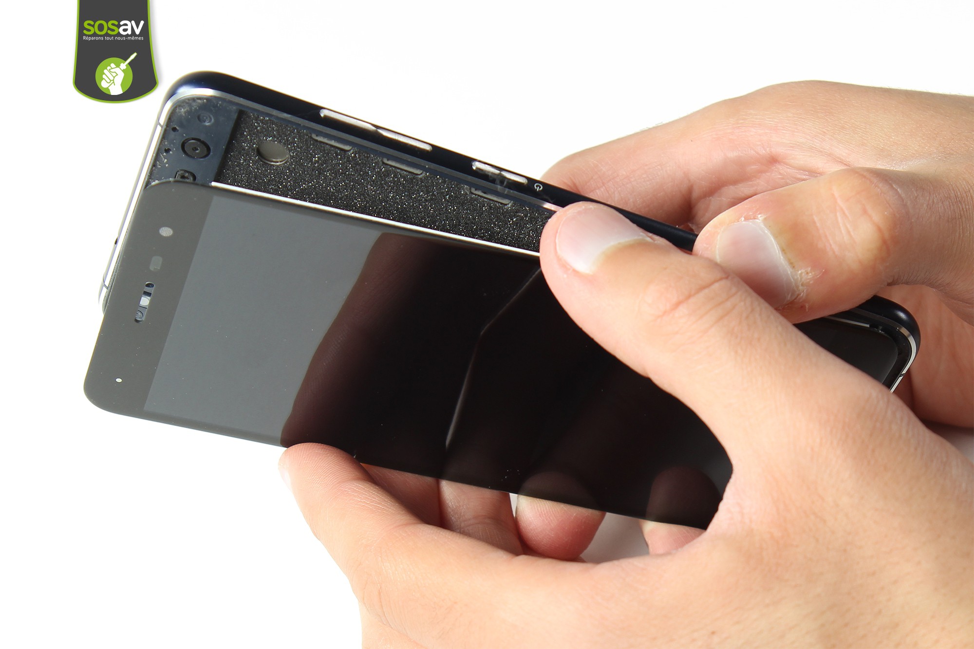

Terminez enfin en décollant le côté droit puis la partie supérieure de l'écran.
Etape 31

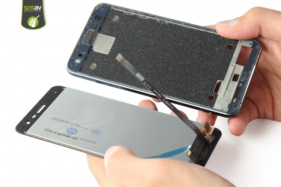

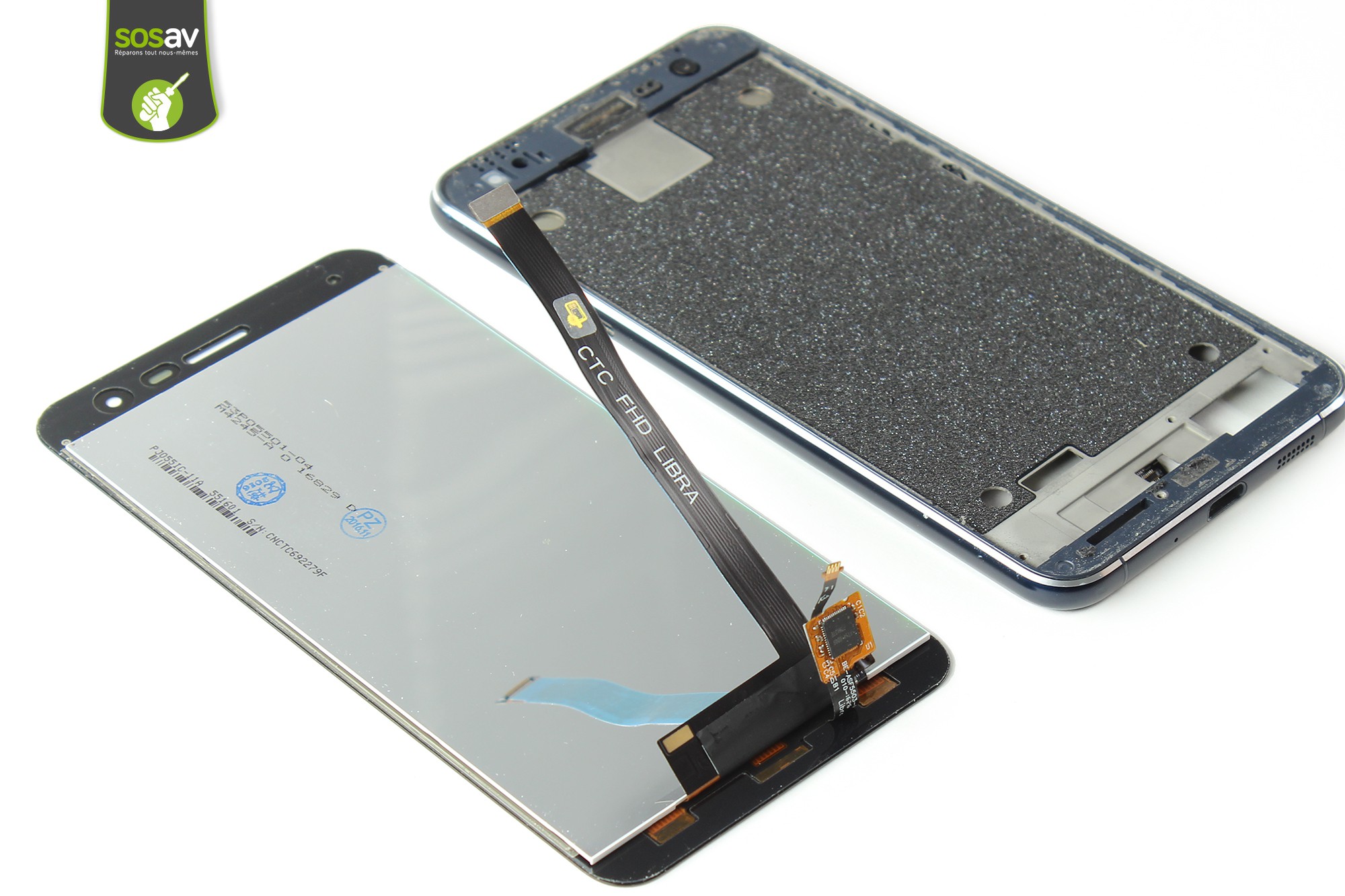

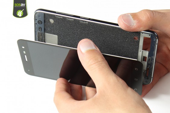

Saisissez l'écran puis procédez à son retrait.
Etape 32
L'écran LCD Zenfone 3 est désormais démonté.En cas de problème d'affichage, remplacez l'écran par un neuf.
