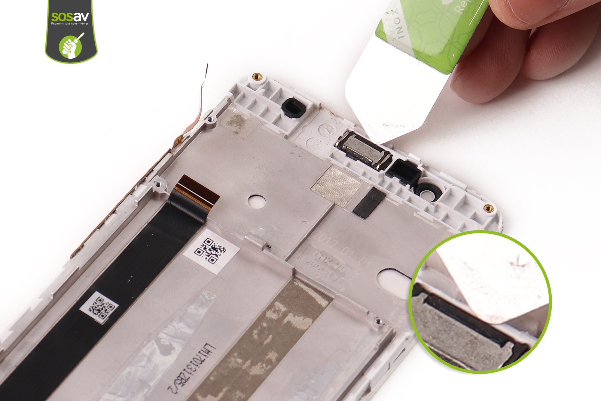

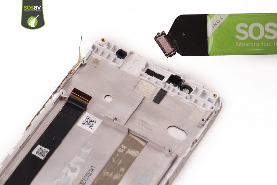

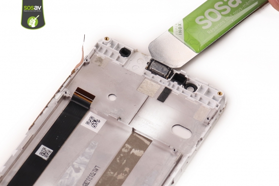

Réutilisez la iSesamo pour déloger et sortir le haut-parleur interne.
Etape 30

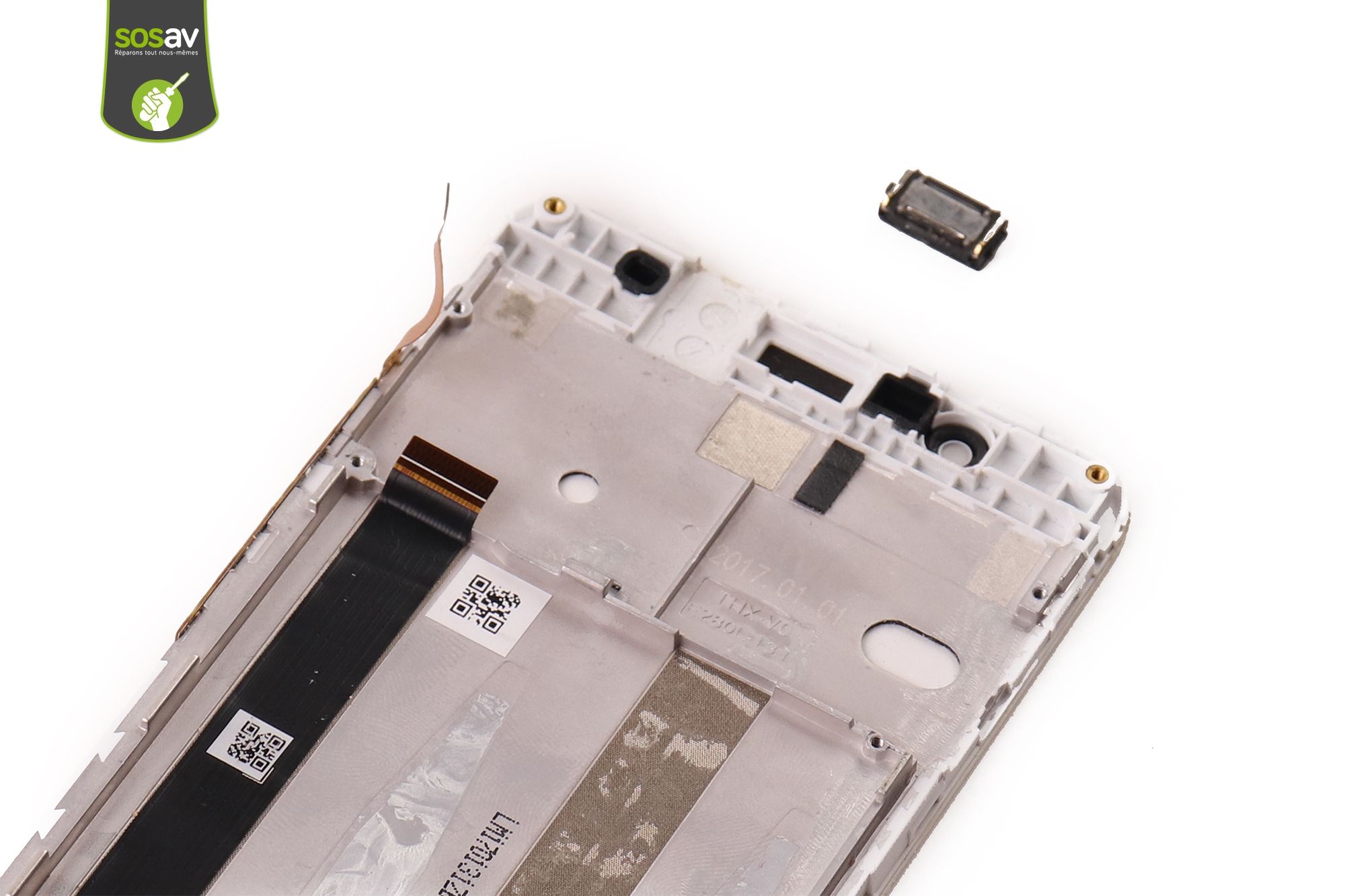

Le haut-parleur interne Zenfone 3 Max est sorti.En cas de problème de son en appel, suivez ce tuto gratuit pour le remplacer facilement.
