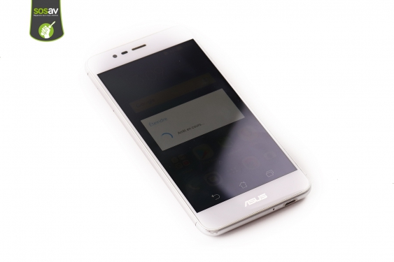

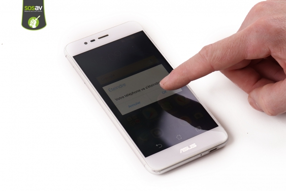

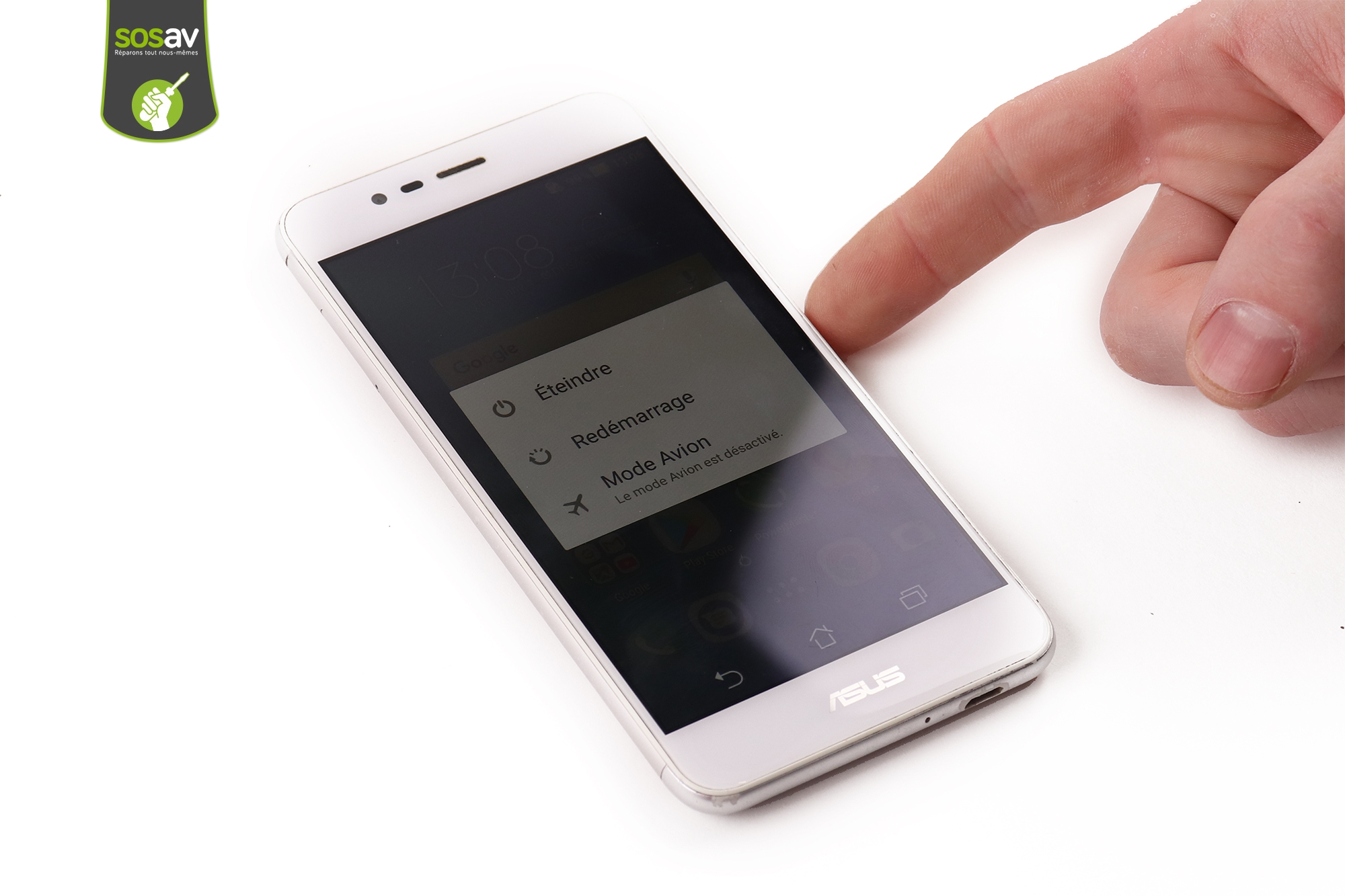

Avant de remplacer la caméra avant Zenfone 3 Max, veuillez éteindre le téléphone pour des raisons de sécurité évidentes.Pour cela, appuyez sur le bouton On/Off situé sur la tranche droite, puis valdiez par "Eteindre".

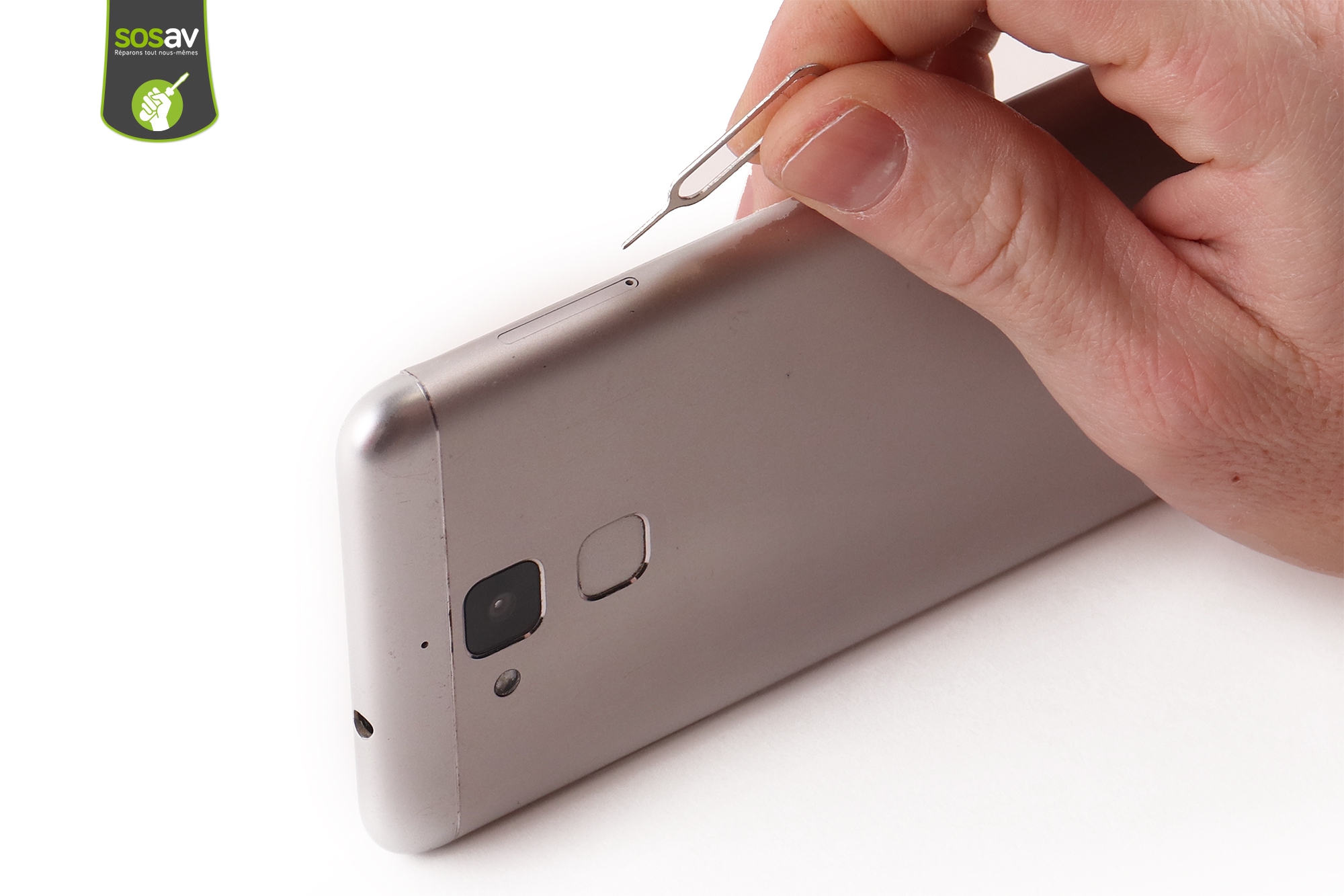

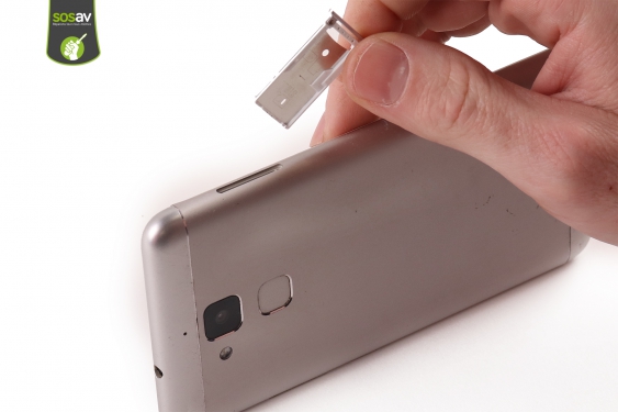

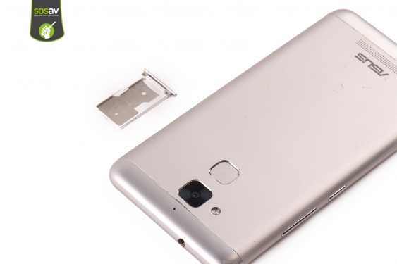

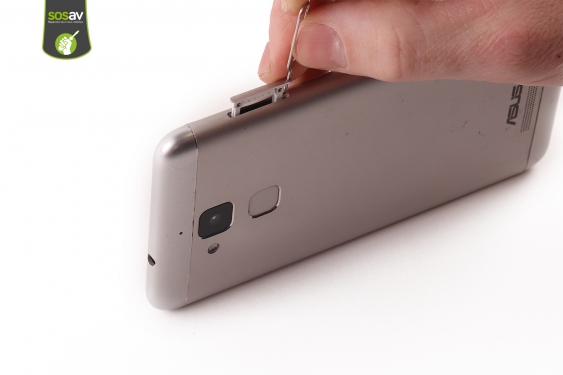

Introduisez l'éjecteur SIM (présent dans la boîte du téléphone ou notre kit outils) dans le trou du tiroir SIM se trouvant sur la tranche gauche, afin de l'extraire.

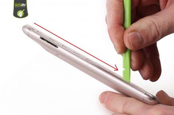

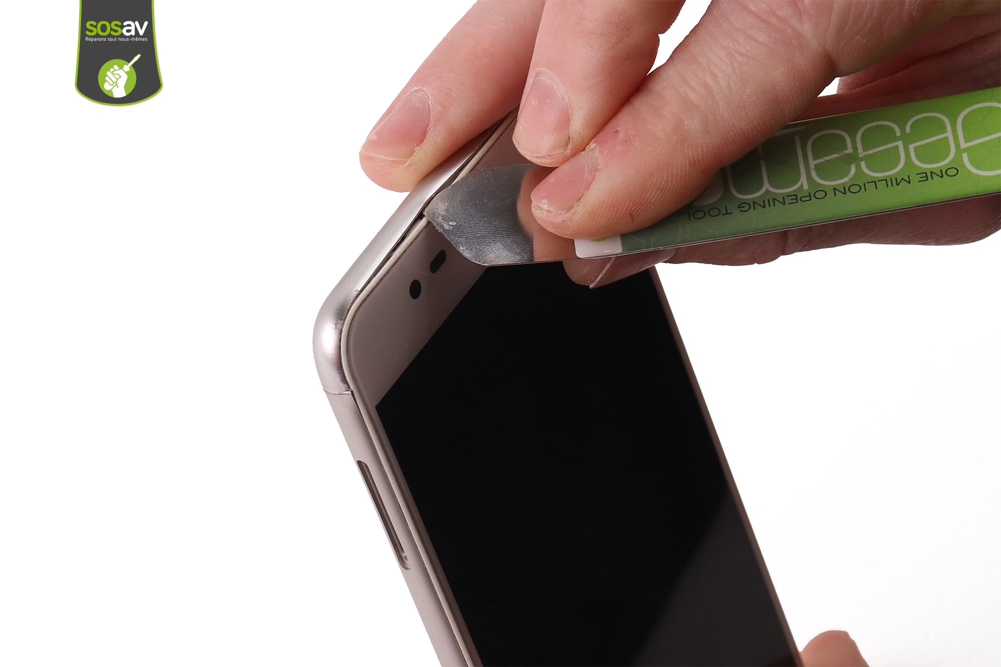

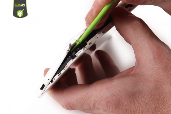

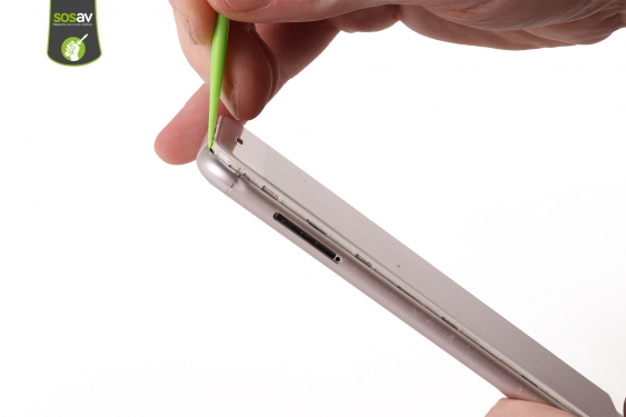

Crééz une ouverture entre la coque et l'écran grâce à la iSesamo.Puis prenez le relais avec la spatule en nylon pour déclipser tout le pourtour.

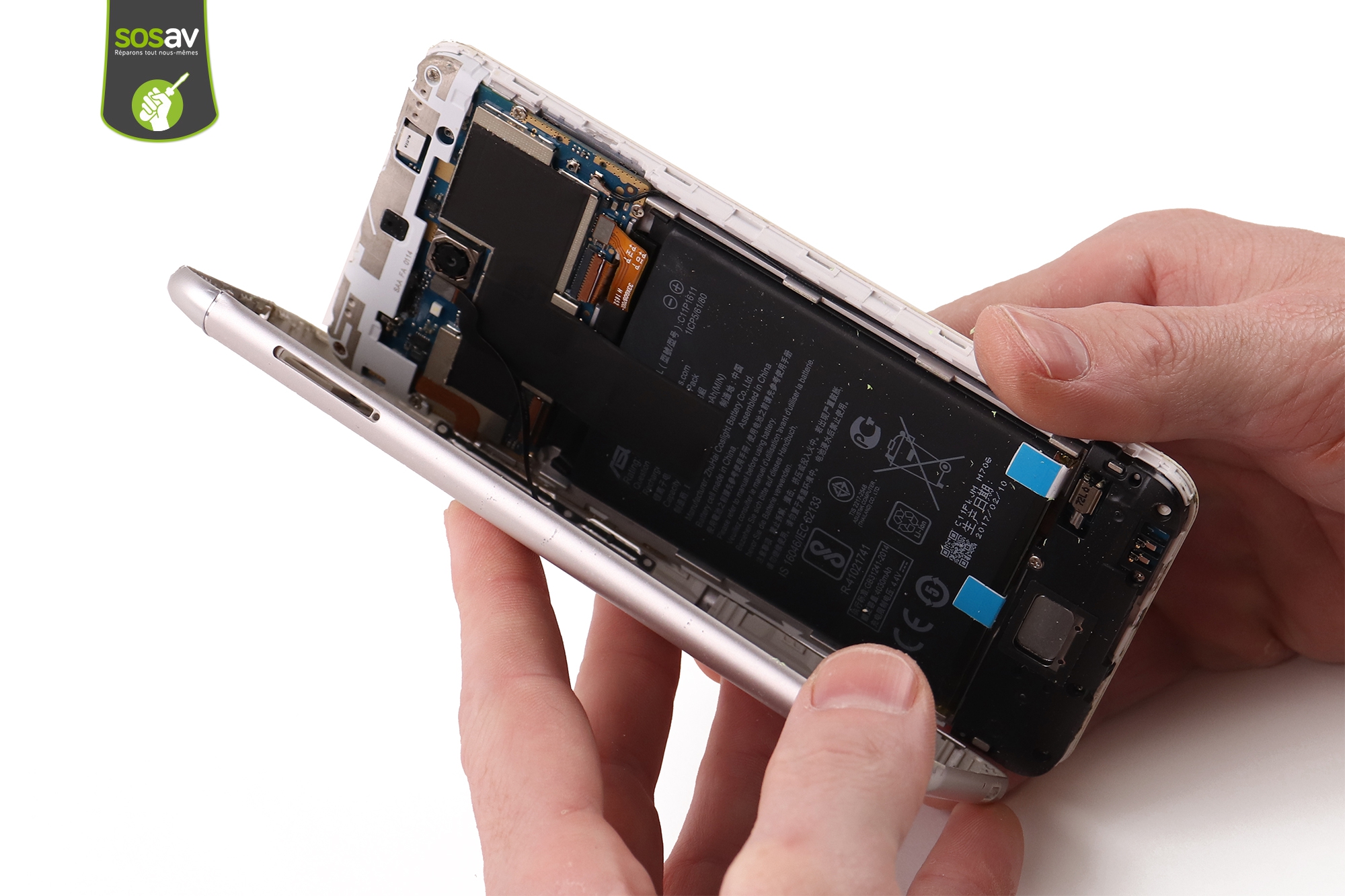

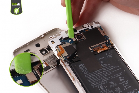

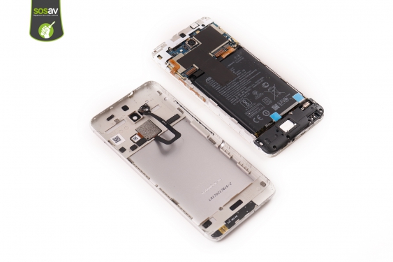

Ouvrez ensuite la coque.Attention, elle est toujours retenue par un câble.Déconnectez la nappe du capteur d'empreinte afin de séparer la coque arrière Zenfone 3 Max.

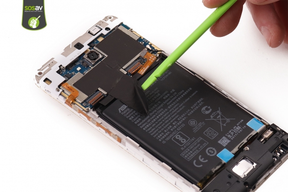

Avant de poursuivre, débranchez la batterie.Décollez ensuite l'adhésif noir qui recouvre le haut de la batterie.

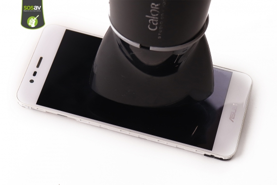

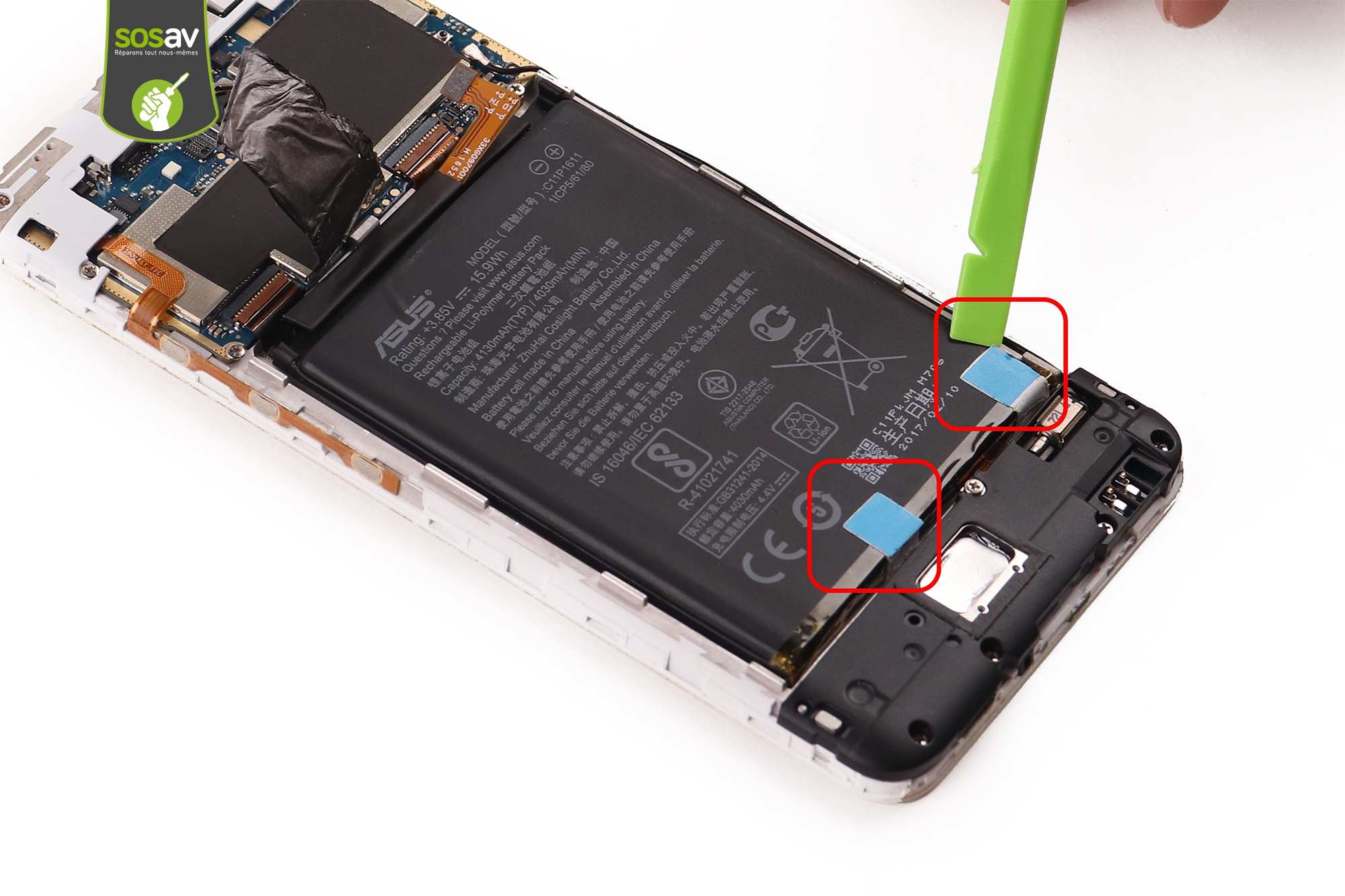

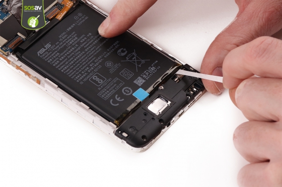

Décollez et tirez doucement sur les 2 stickers retenant la batterie.Chauffez ensuite une vingtaine de secondes la face avant opposée à la batterie pour faciliter son retrait. Ne chauffez jamais directement la batterie !

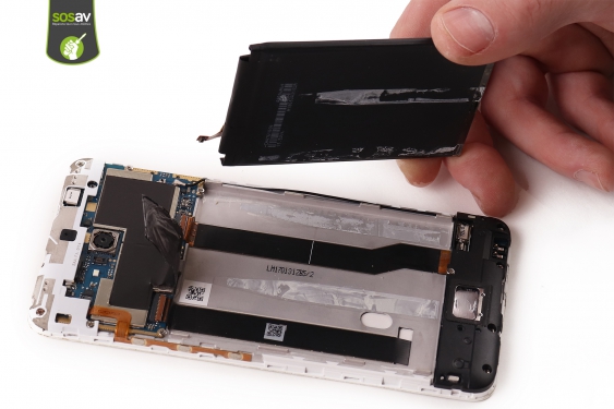

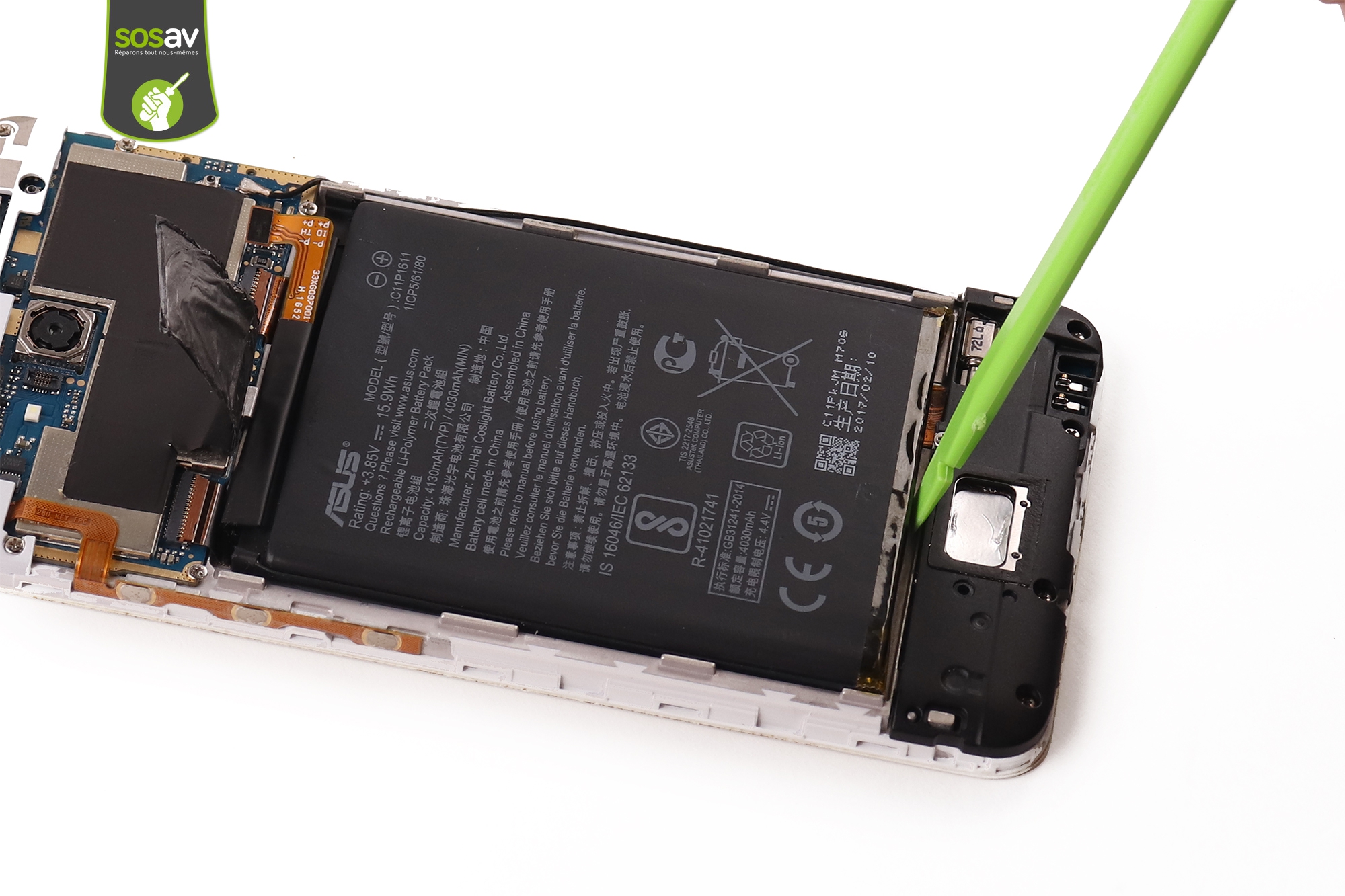

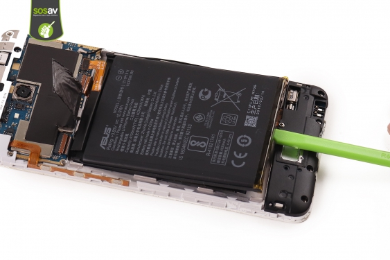

Faites levier avec la spatule en nylon pour sortir la batterie.Attention à ne pas plier ni percer la batterie !

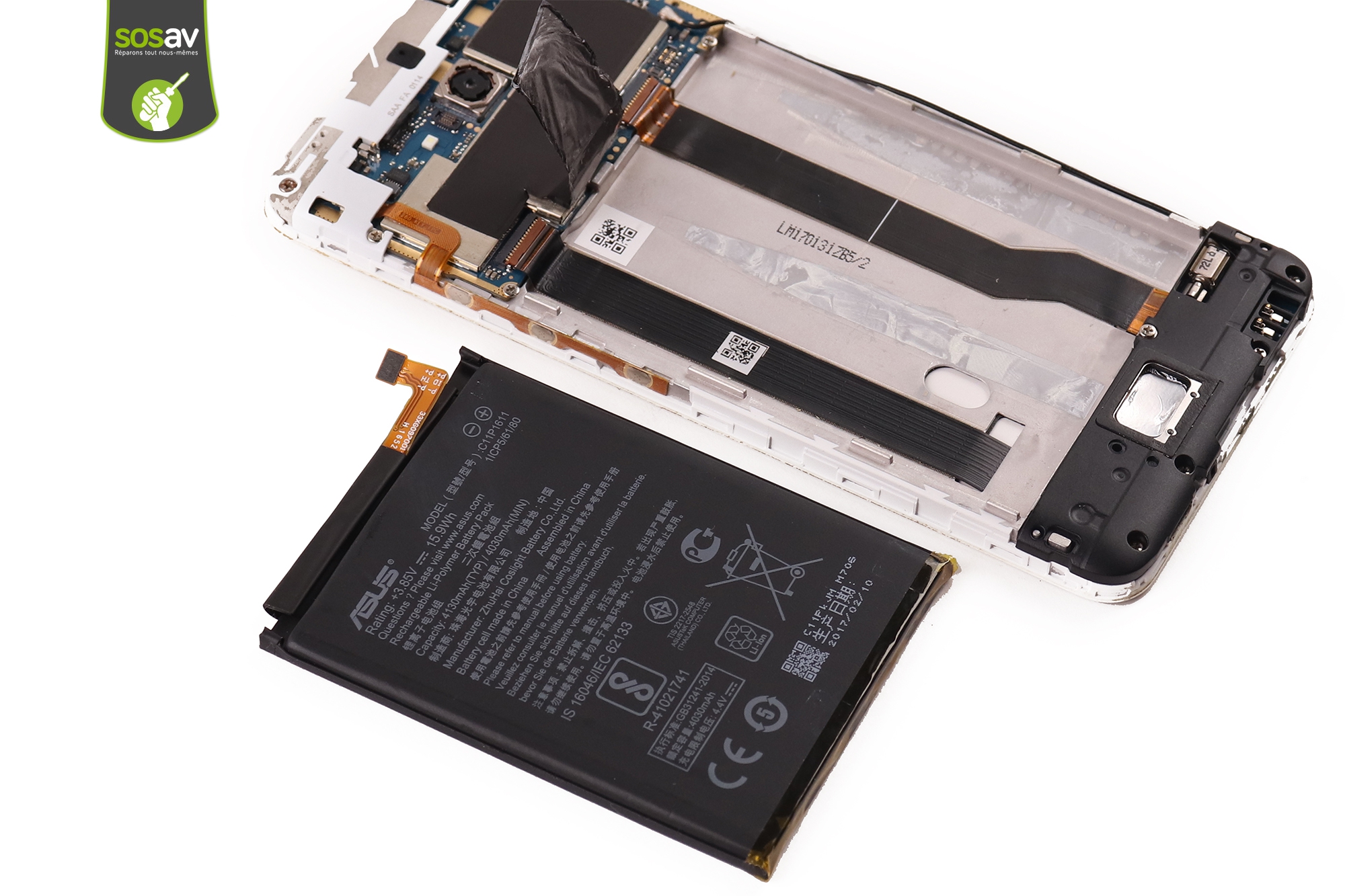

La batterie Zenfone 3 Max est déposée.

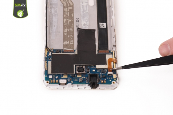

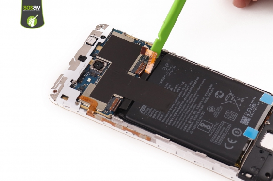

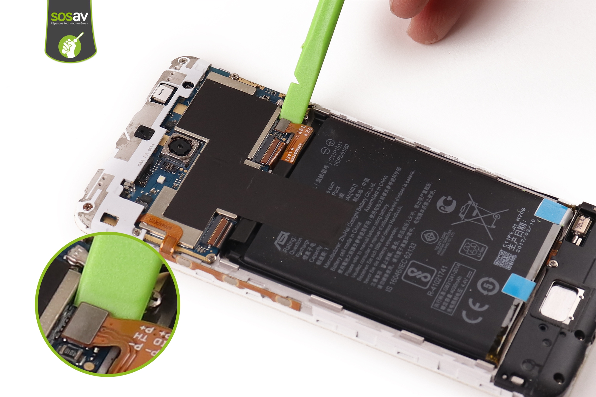

Déconnectez la nappe du connecteur de charge au niveau de la carte mère...... Puis sortez-la délicatement de son connecteur.Vous n'êtes pas obligé de retirer l'ensemble du connecteur de charge pour la suite de l'opération.

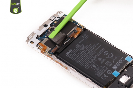

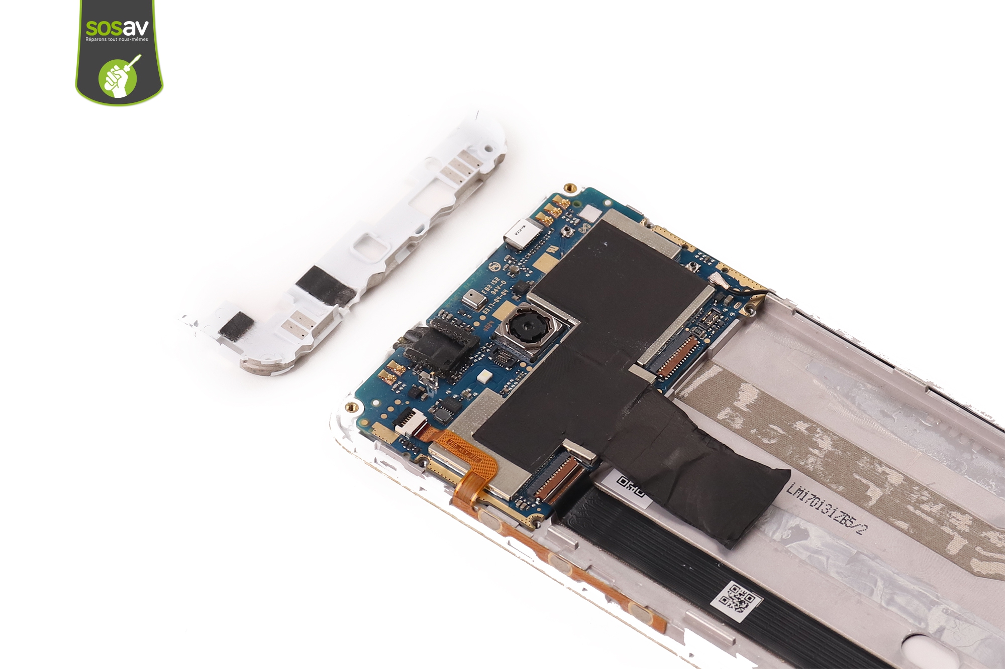

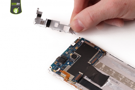

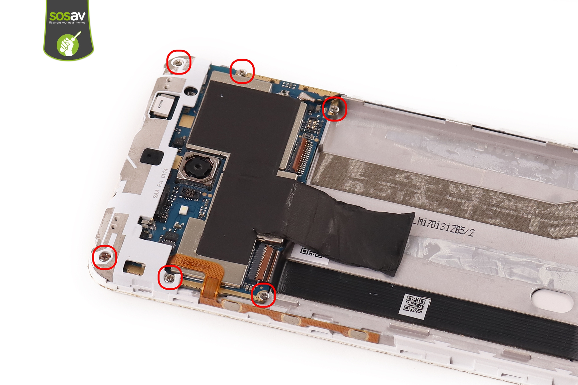

Reprenez le tournevis cruciforme pour dévisser les 6 vis entourées en rouge. (Photo 1)Retirez ensuite le cache plastique avec la spatule.
Le cache pastique est démonté.

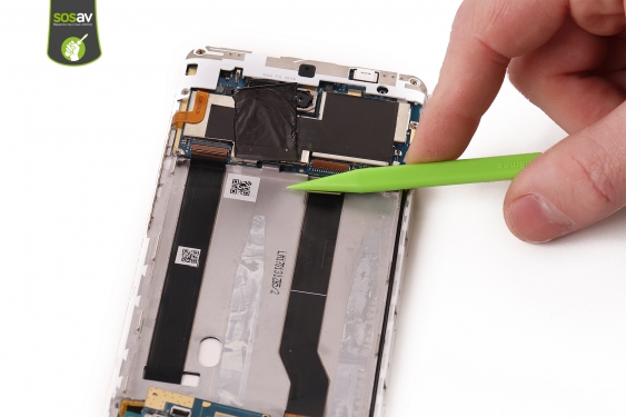

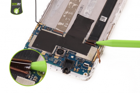

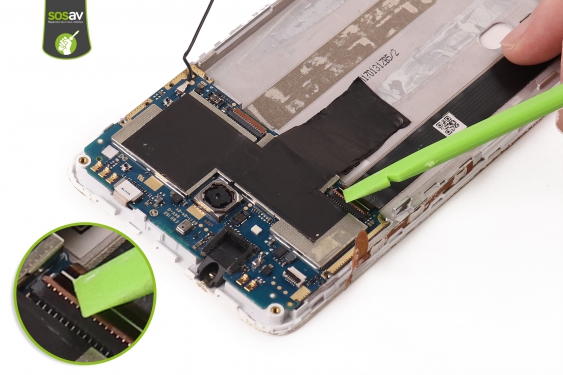

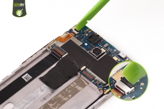

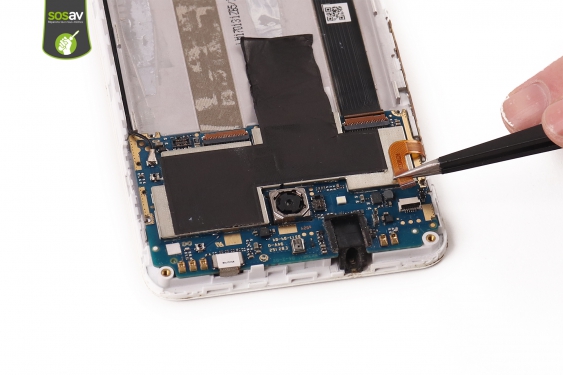

Déverrouillez le connecteur de la nappe bouton.Puis sortez doucement la nappe du connecteur à l'aide de la pince.
Etape 24
Etape 25

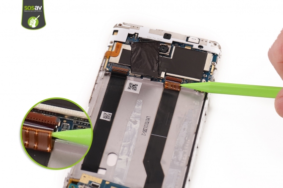

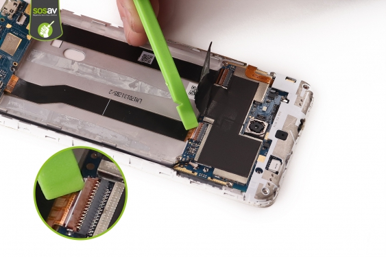

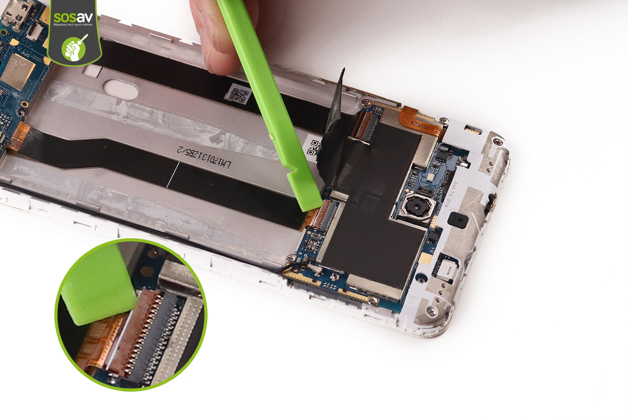

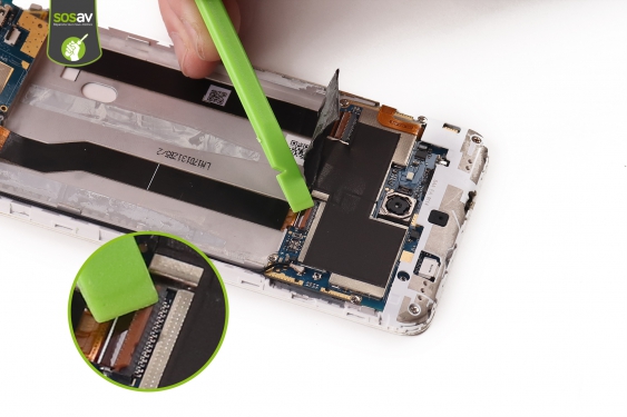

Faites de même pour débrancher et sortir la nappe de l'écran.
Etape 26
Etape 27

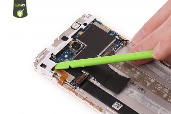

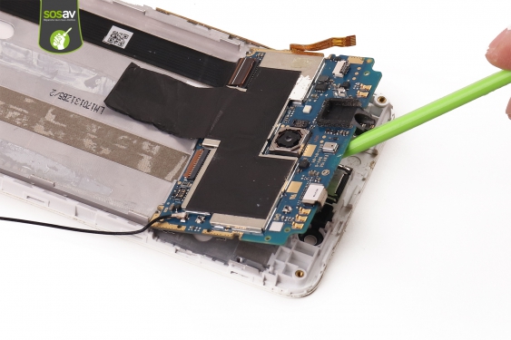

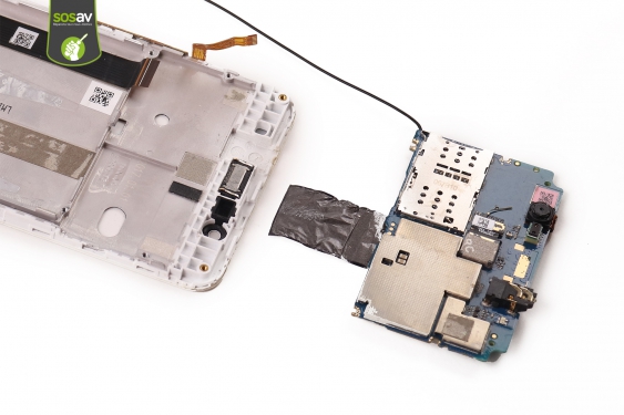

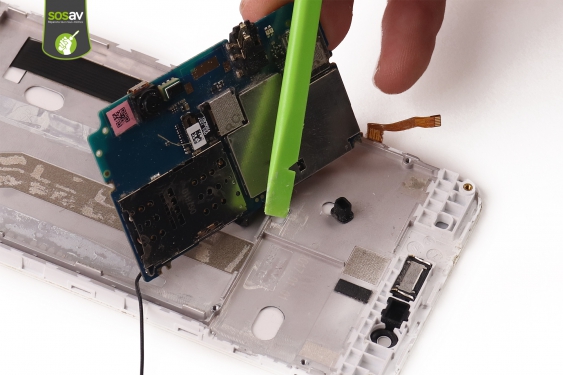

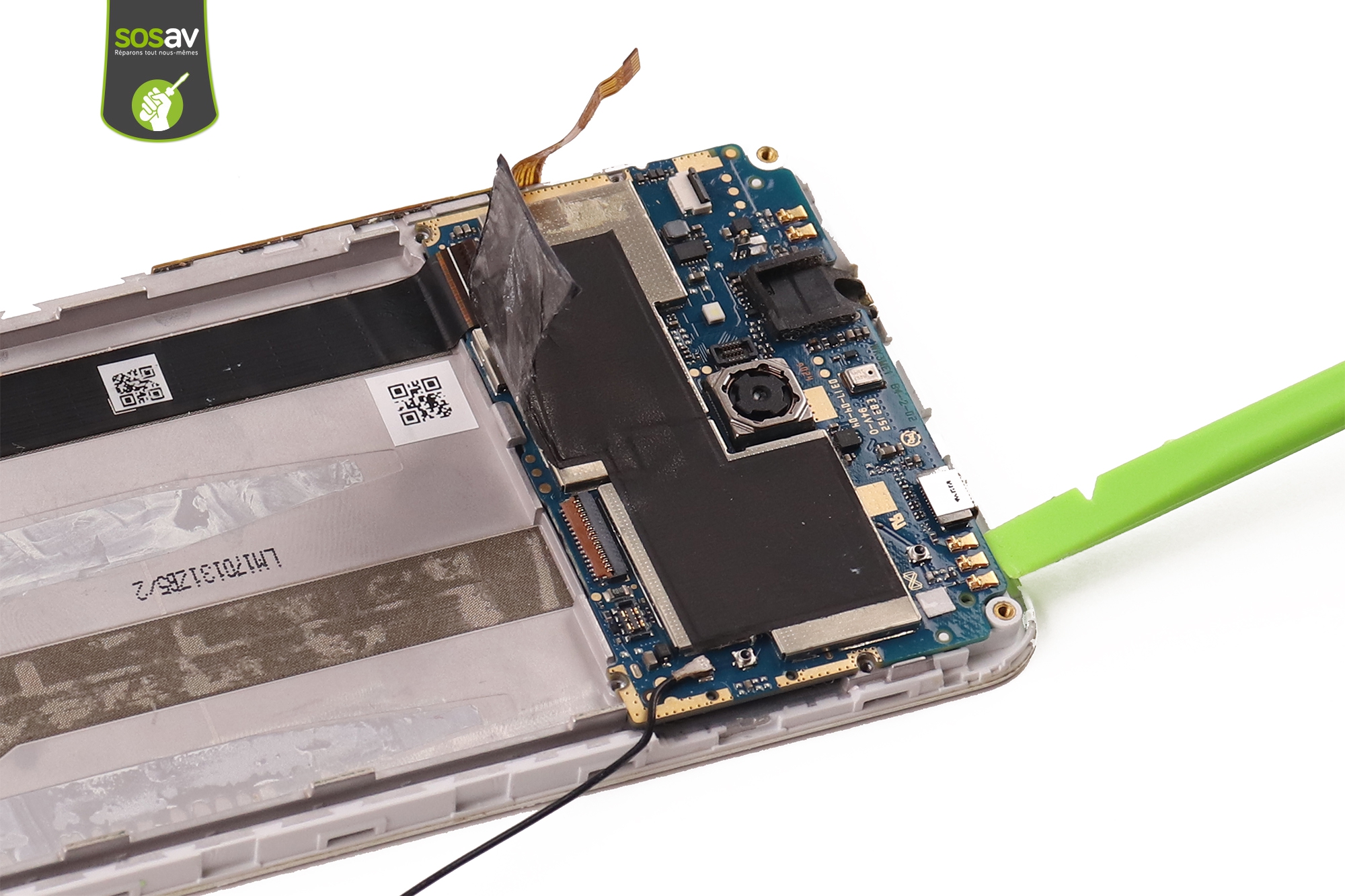

Faites levier avec la spatule en nylon pour sortir doucement la carte mère.La carte mère Zenfone 3 Max est déposée et partiellement démontée.
Etape 28
Etape 29

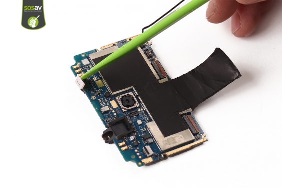

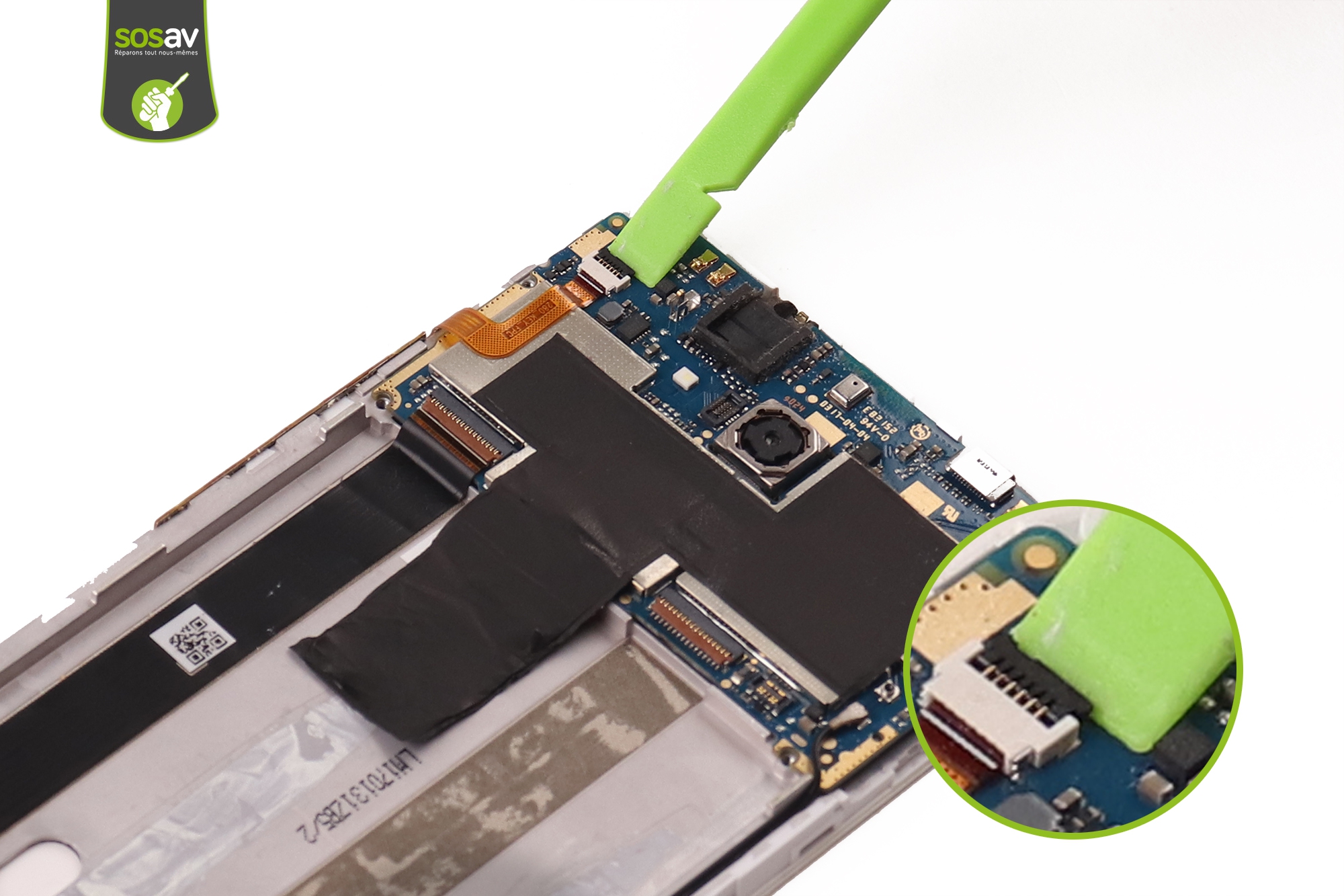

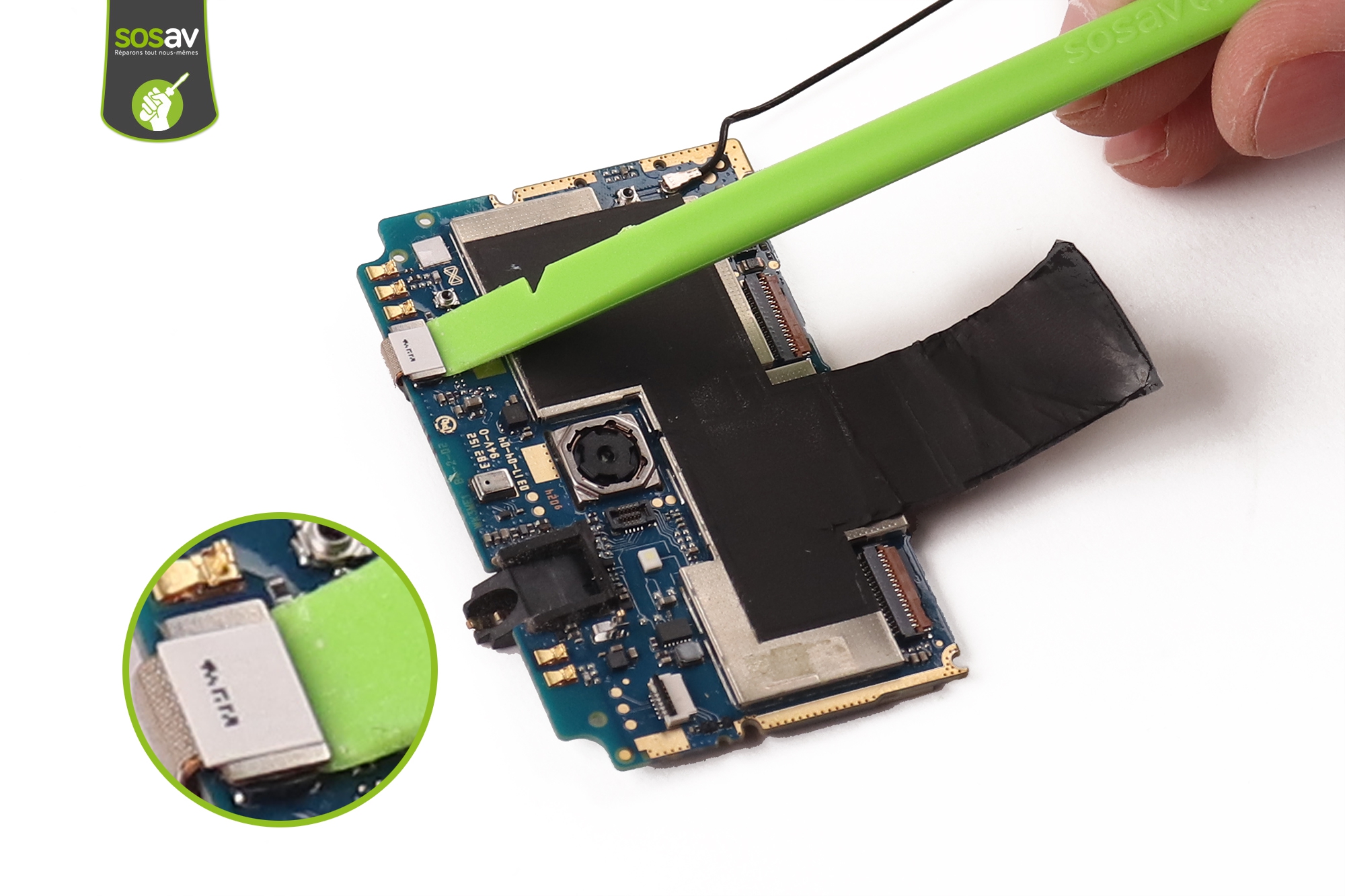

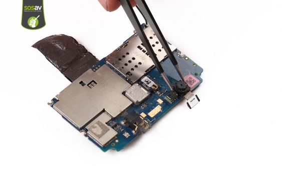

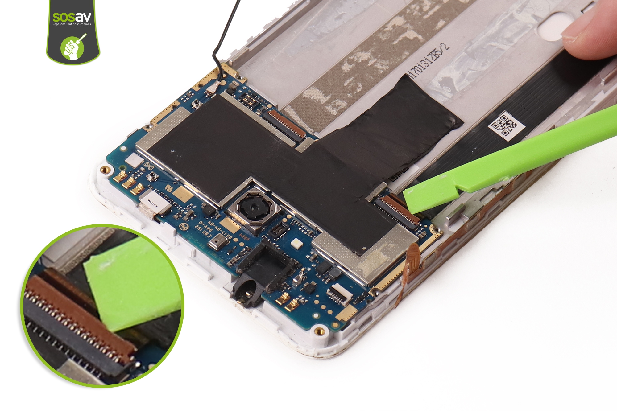

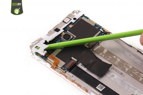

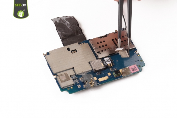

Conservez la spatule en nyon pour débrancher la nappe de la caméra avant.Retournez ensuite la carte mère pour sortir la caméra avec la pince.
Etape 30
Etape 31

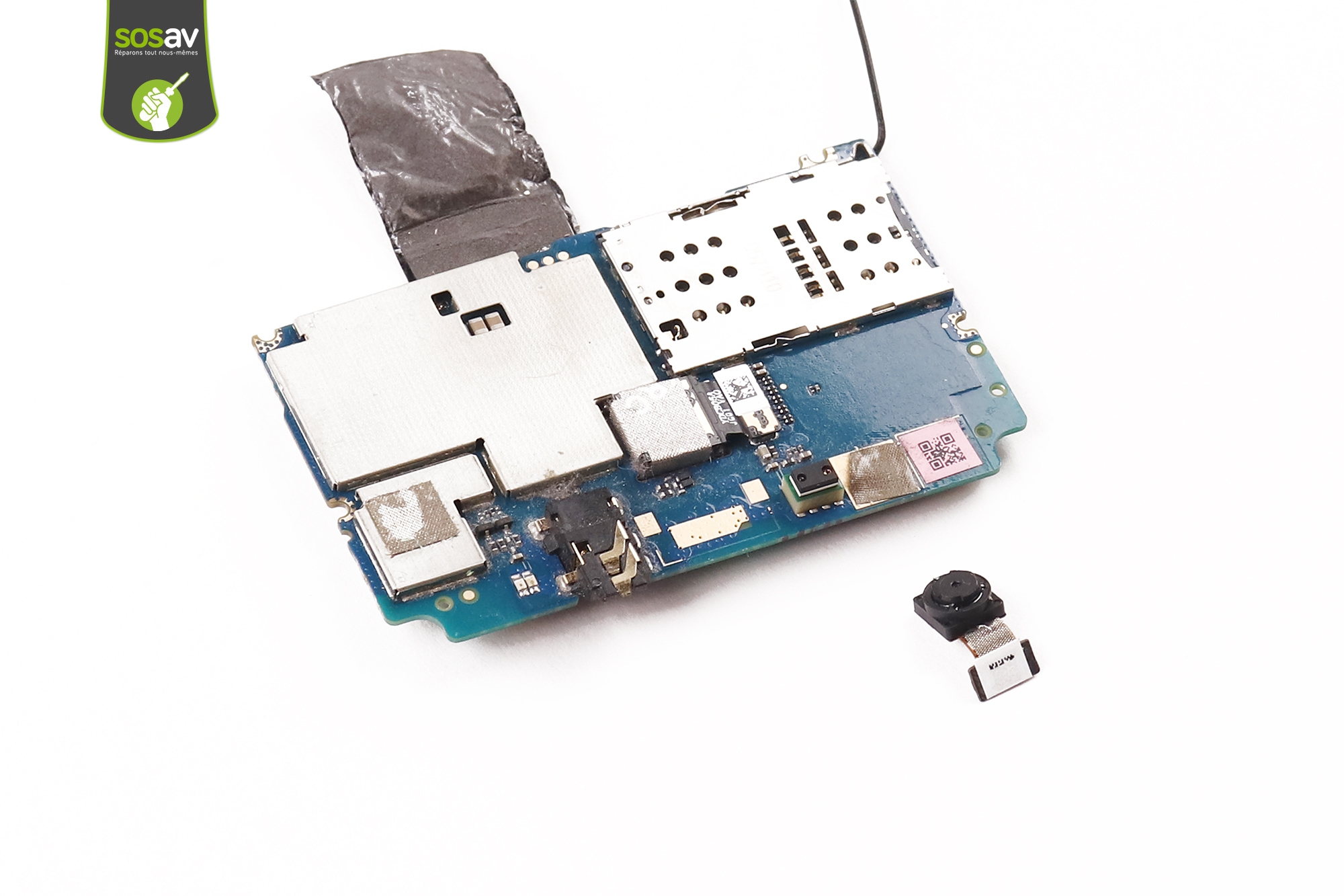

La caméra avant Zenfone 3 Max est maintenant déposée.Si vous ne pouvez plus prendre de selfies, suivez ce tuto gratuit.
Etape 32
