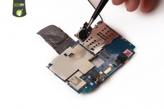

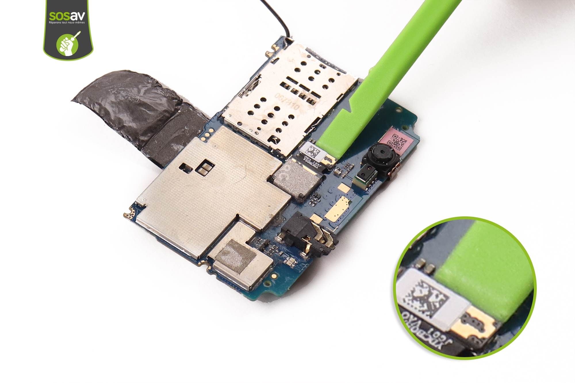

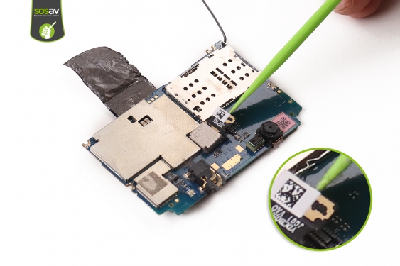

Déconnectez la nappe de la caméra arrière...... Puis sortez-la avec la pince.
Etape 30
Etape 31

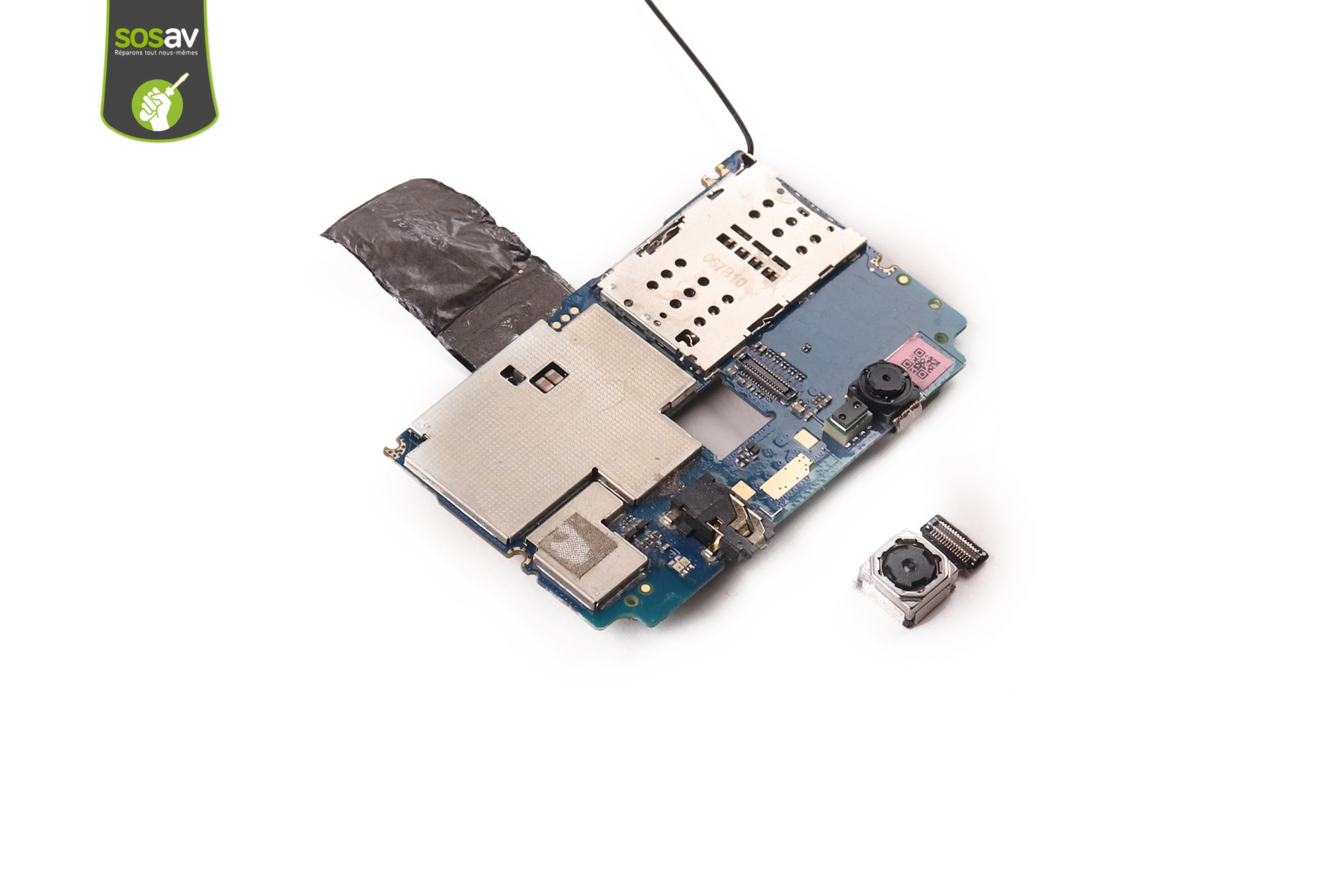

La caméra arrière Zenfone 3 Max est démontée.En cas de difficultés lors de la prise de vue, suivez ce tuto gratuit pour la remplacer facilement !
Etape 32
Pour remonter votre Zenfone 3 Max suivez ce guide en sens inverse.
