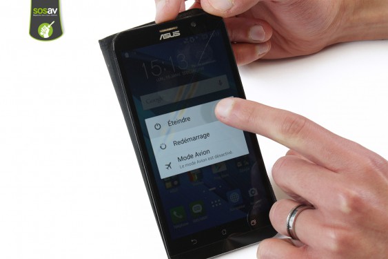

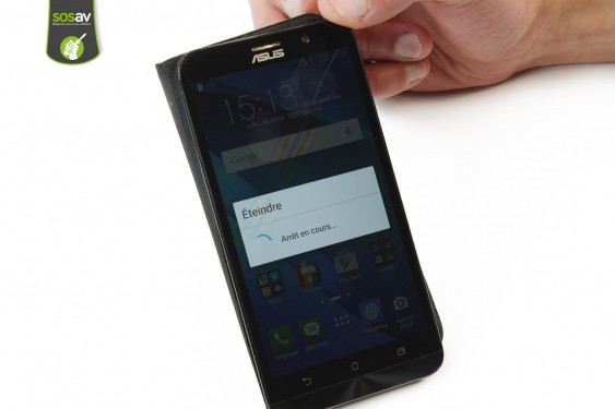

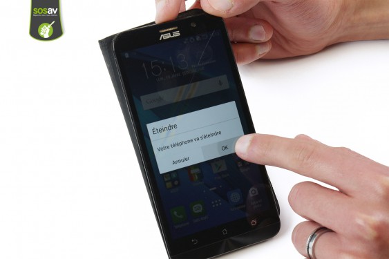

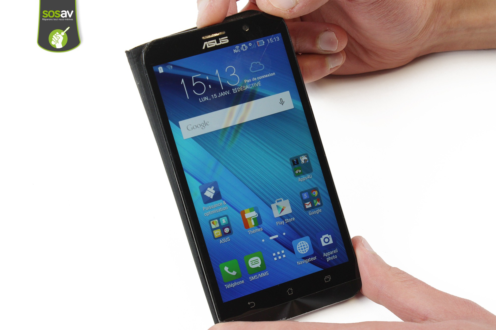

Avant de procéder au changement de l'écran LCD de votre Zenfone 2, il est nécessaire pour des raisons évidentes de sécurité de l'éteindre.Pour ceci, appuyez sur le bouton power durant quelques secondes puis confirmez l'extinction par "Éteindre".

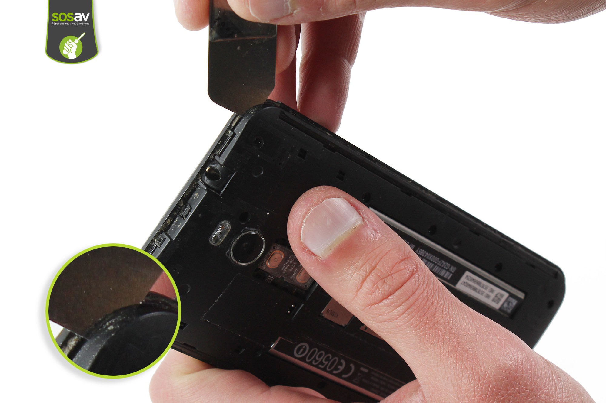

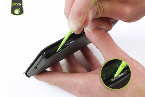

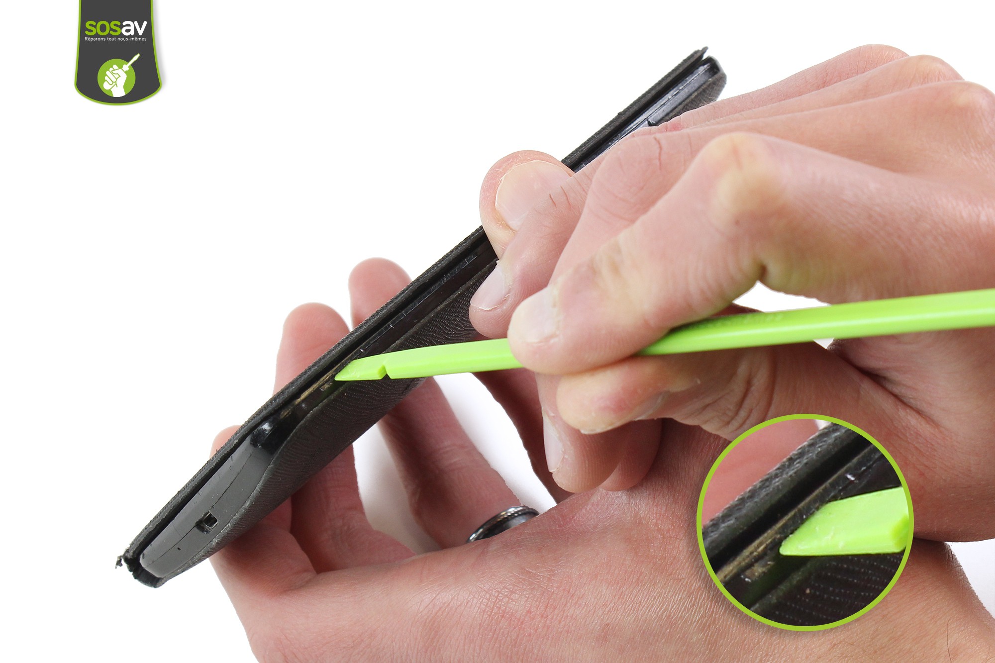

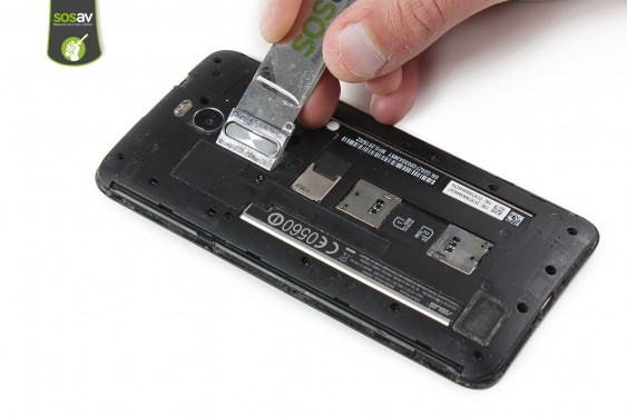

Servez-vous de la spatule en nylon afin de déclipser la partie inférieure de la coque arrière.

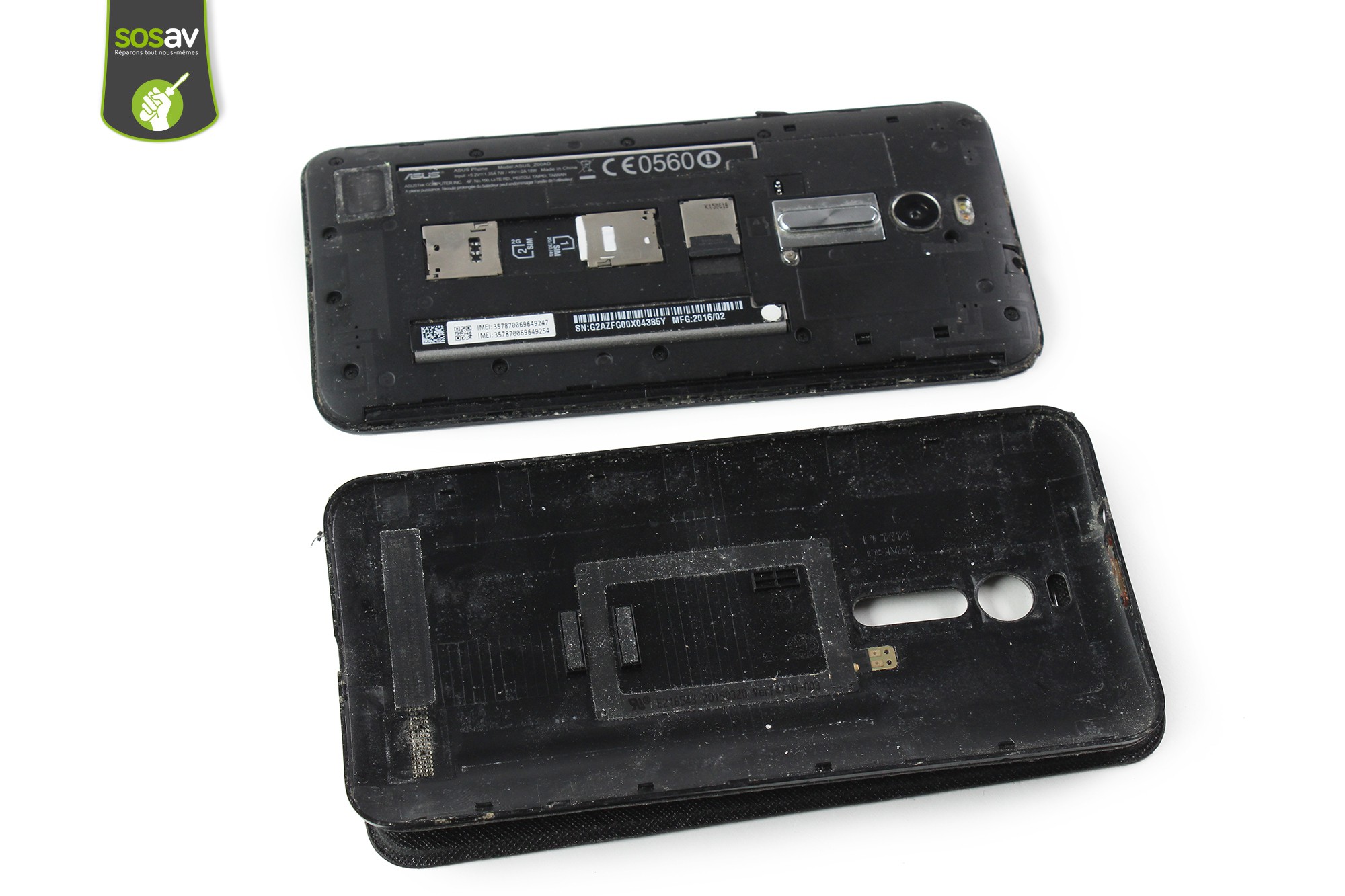

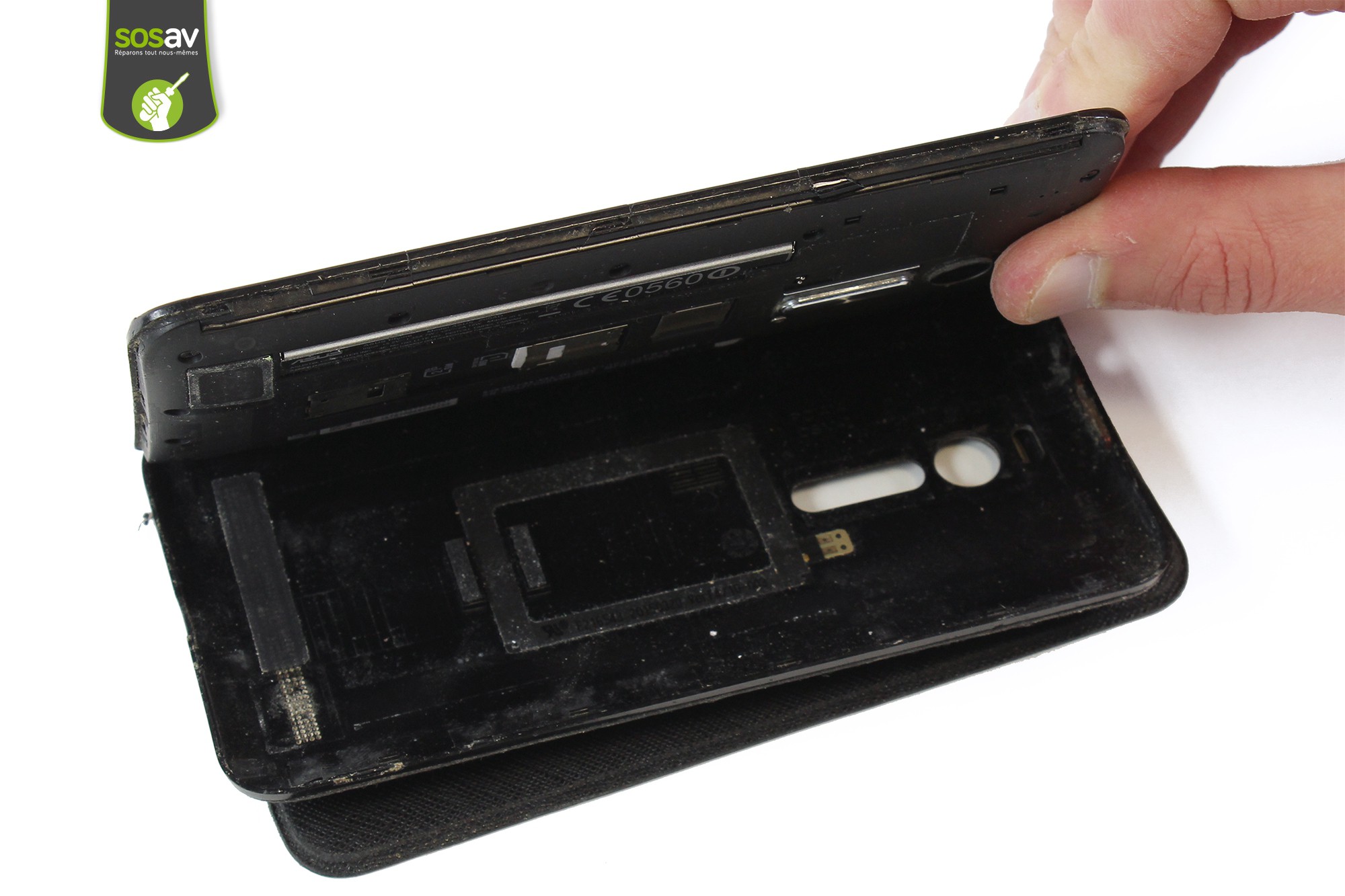

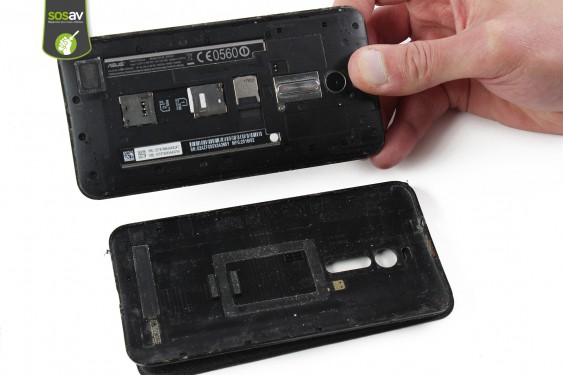

Saisissez et retirez la coque du téléphone.
La coque arrière de votre Zenfone 2 est désormais démontée.

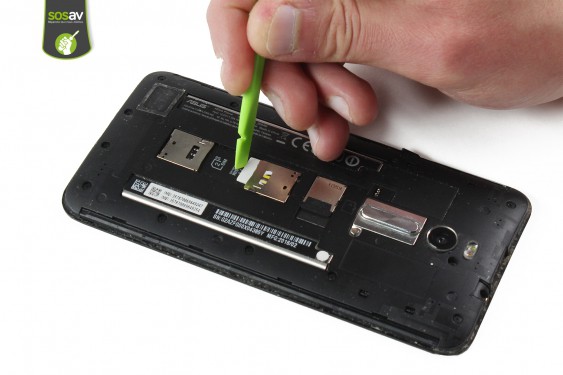

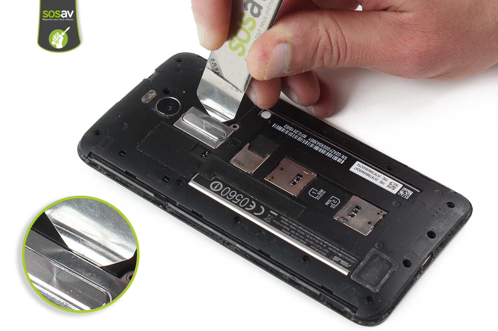

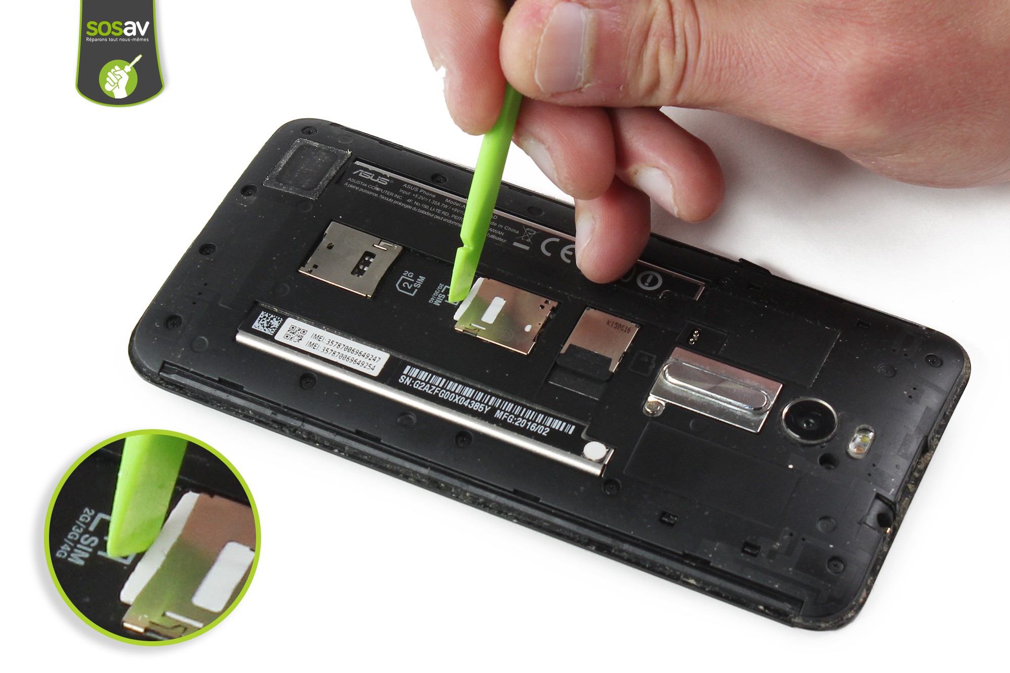

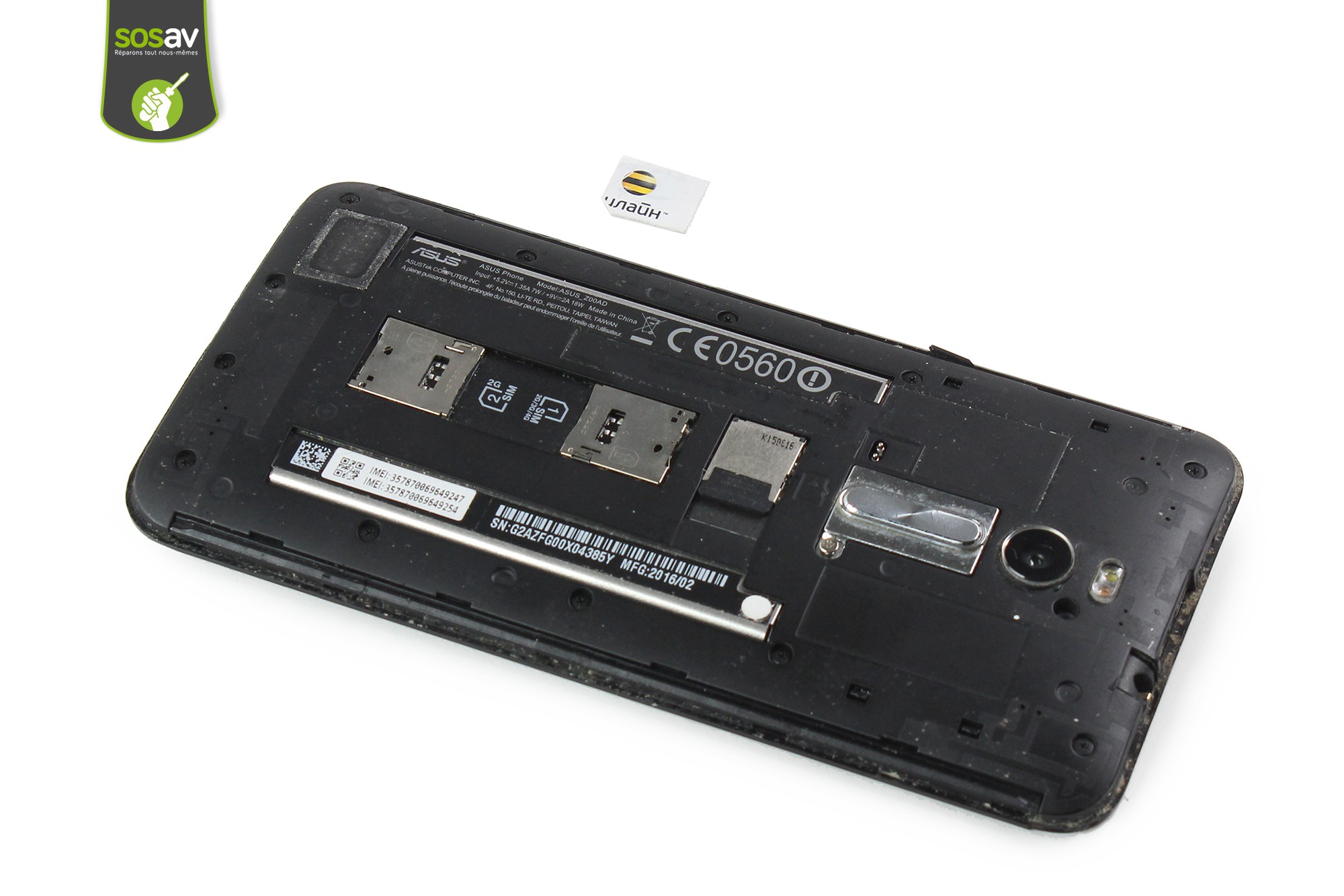

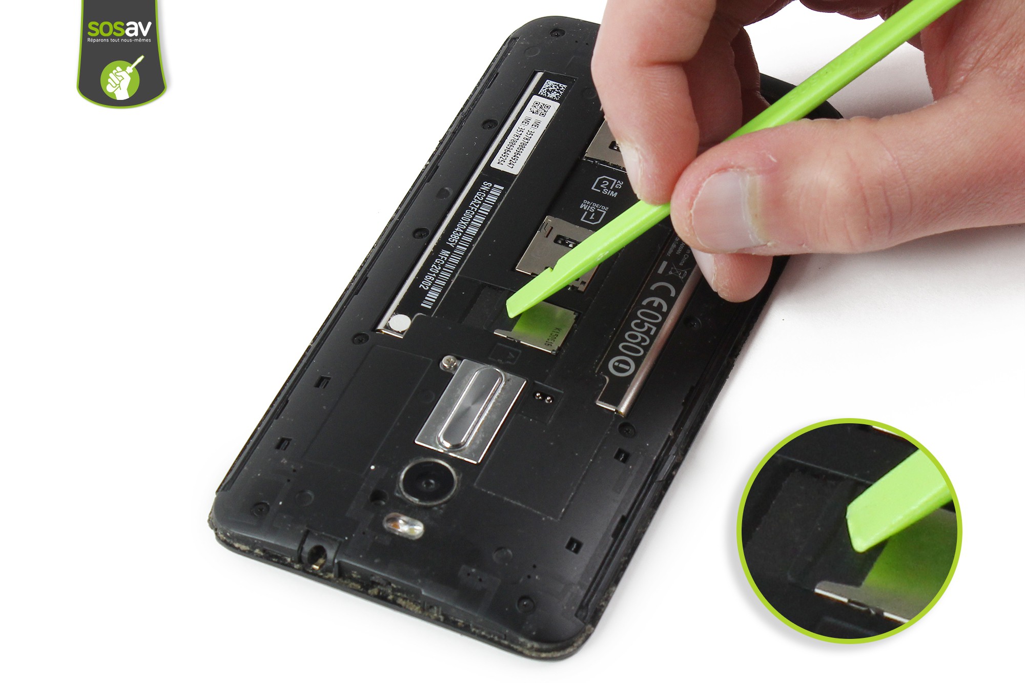

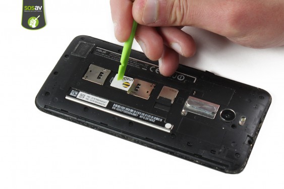

Repoussez délicatement la carte SIM à l'aide de la spatule en nylon afin de désenclencher le ressort de maintien.Procédez à son retrait.
La carte SIM de votre Zenfone 2 est désormais démontée.

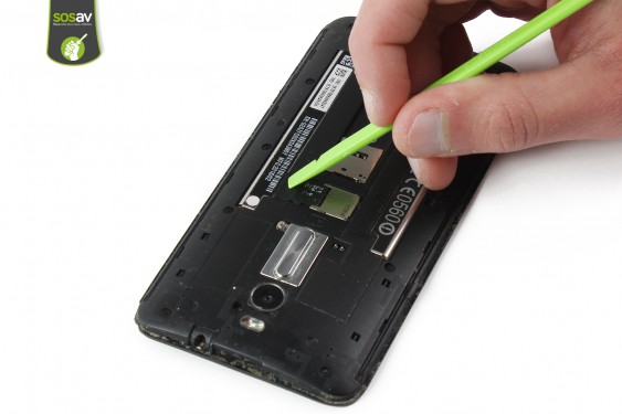

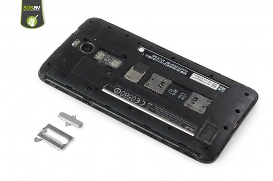

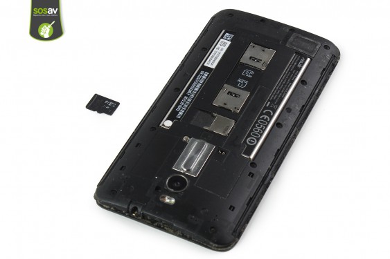

Repoussez délicatement la carte MicroSD à l'aide de la spatule en nylon.

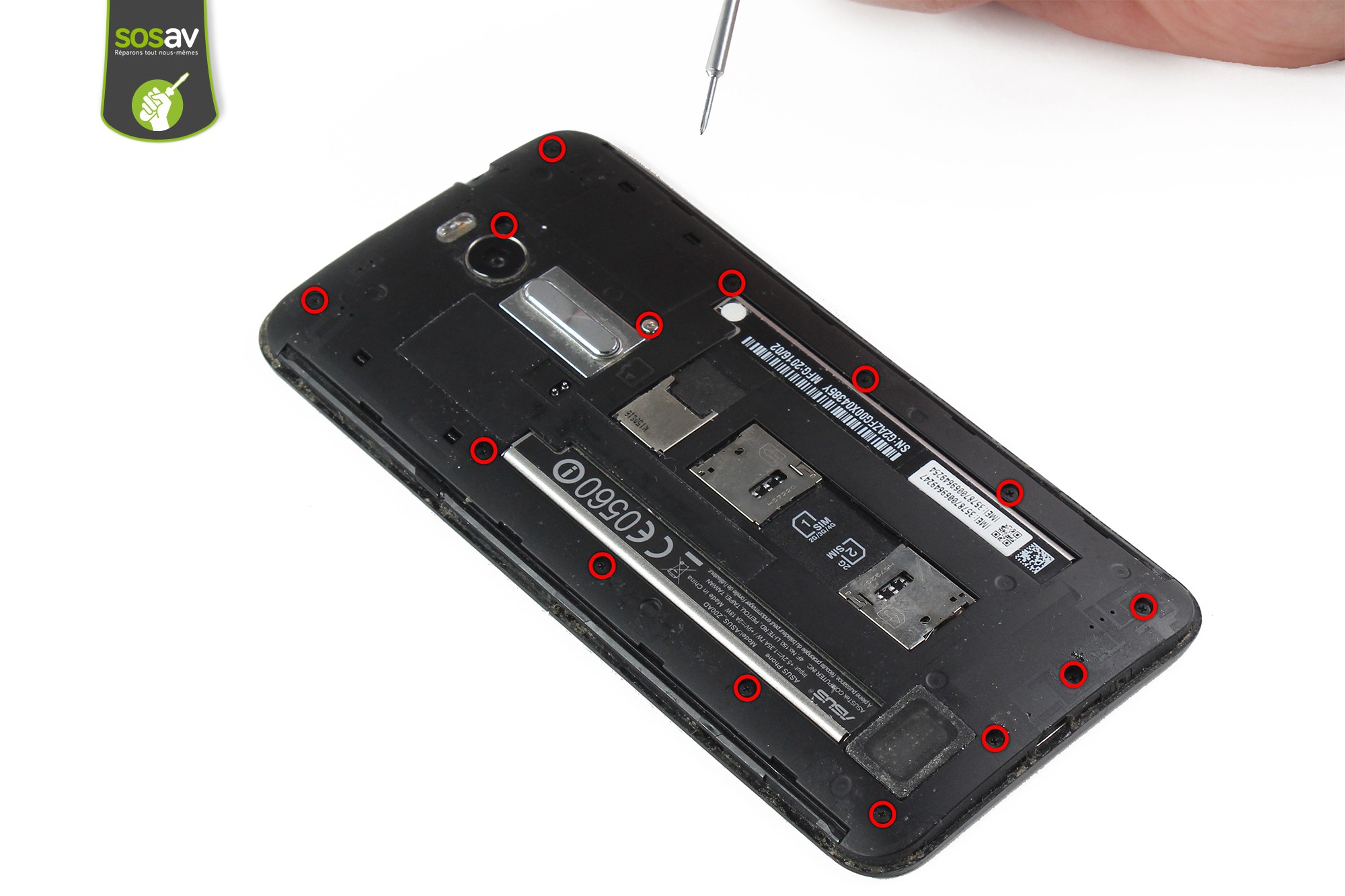

Dévissez les 14 vis cruciformes entourées en rouge maintenant le châssis externe.

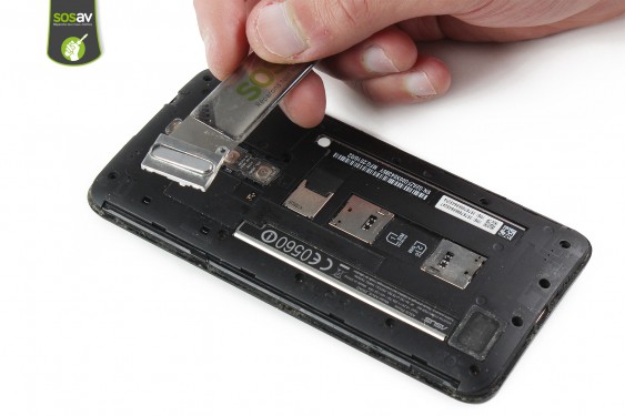

A l'aide de la spatule iSesamo, déclipsez le bouton volume du châssis externe.Procédez à son retrait.Le bouton volume est désormais démonté.

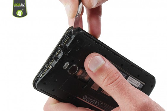

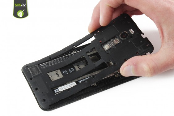

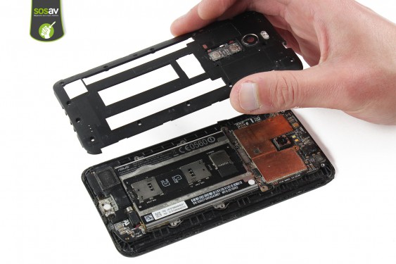

Insérez la spatule iSesamo dans l'interstice du châssis externe sur sa partie supérieure droite, et faites délicatement levier afin de le déclipser.

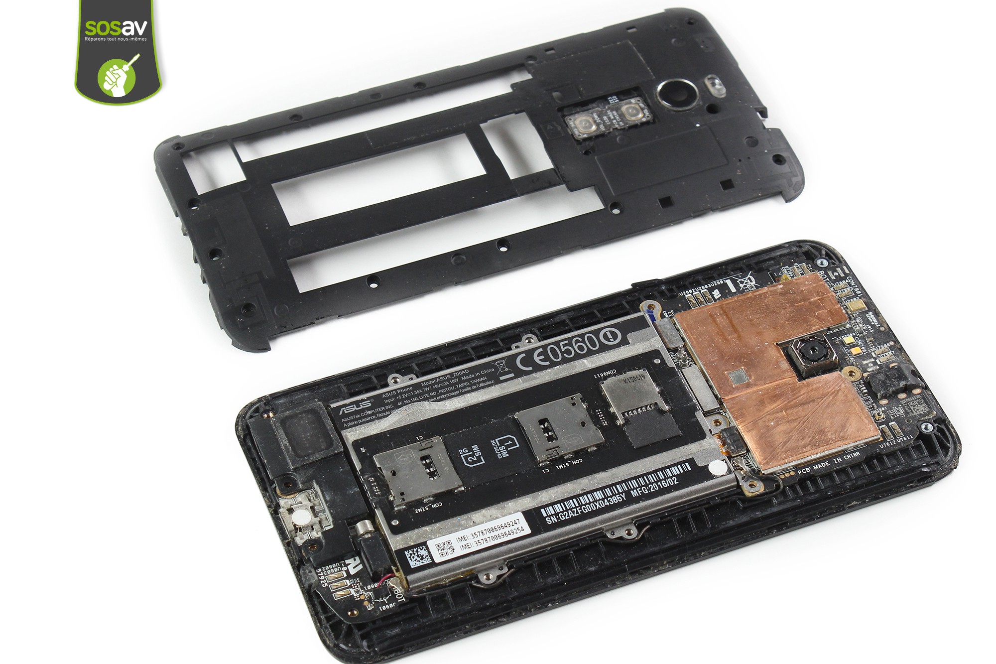

Le châssis externe de votre Zenfone 2 est désormais démonté.

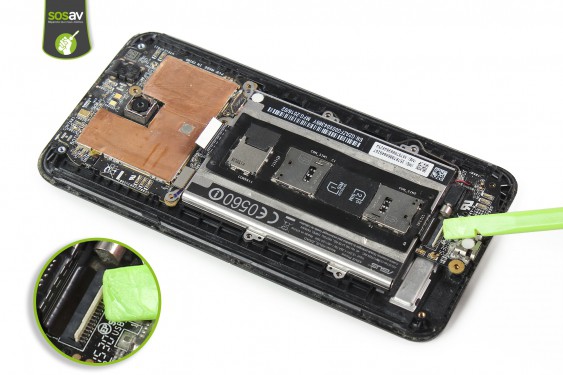

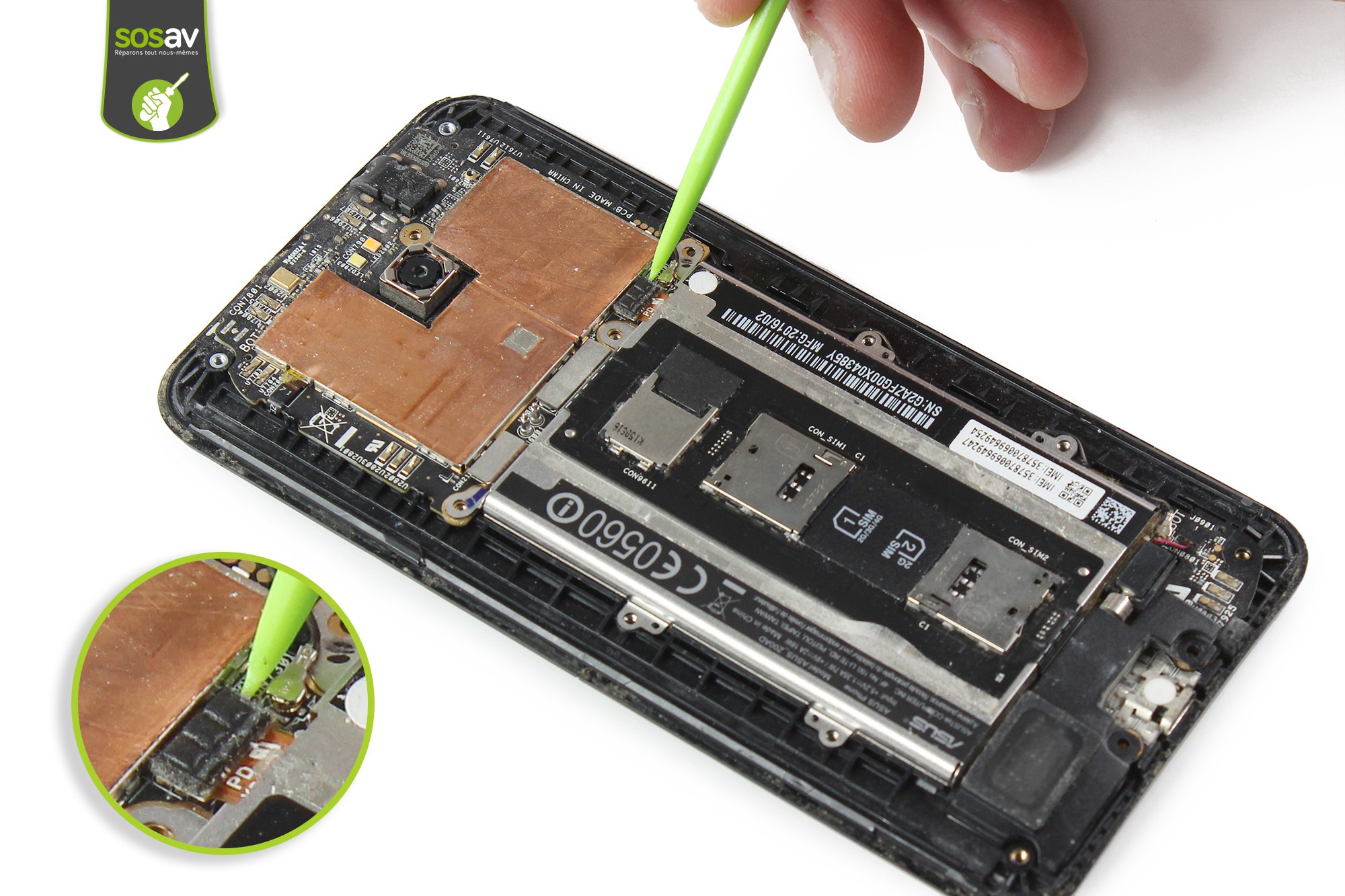

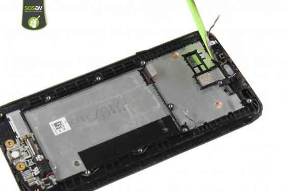

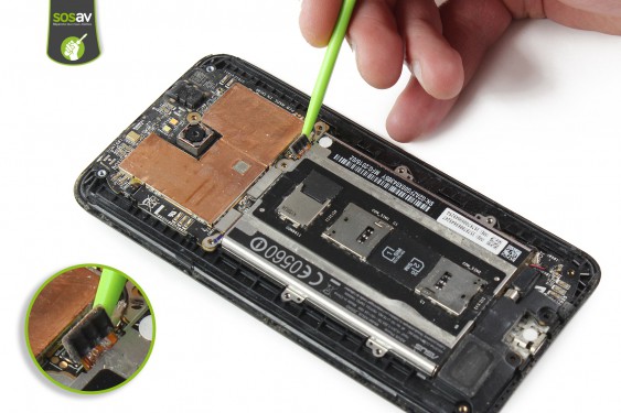

Déconnectez la batterie avec la pointe de la spatule en nylon.

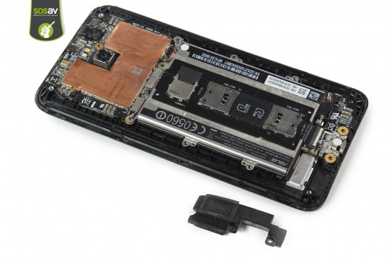

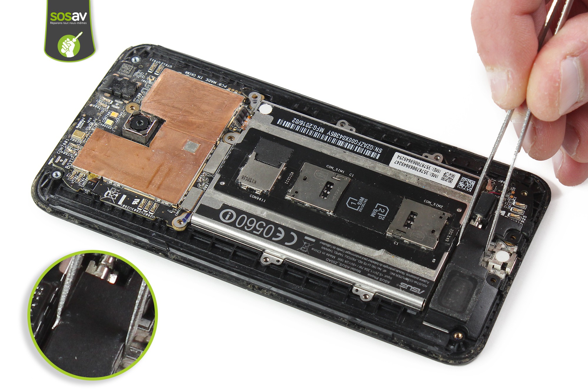

Saisissez le haut-parleur externe et procédez à son retrait avec la pince.

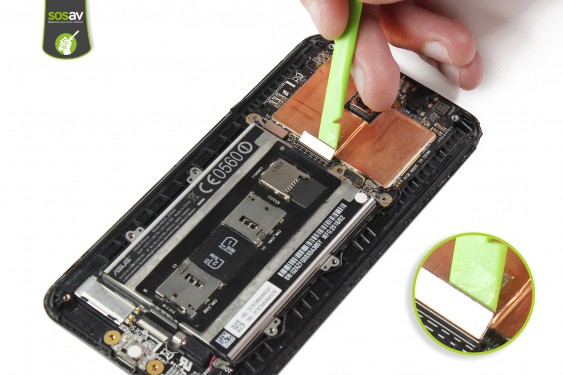

Déverrouillez ensuite le connecteur de la nappe lecteur SIM et MicroSD à l'aide de la spatule en nylon des deux côtés de la nappe.

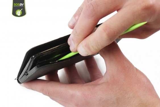

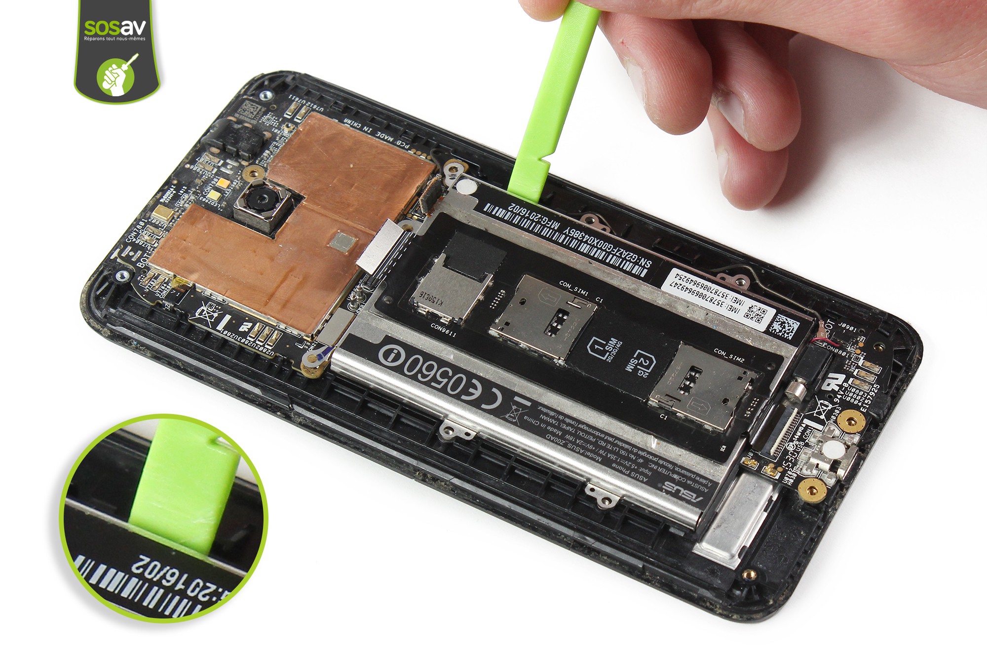

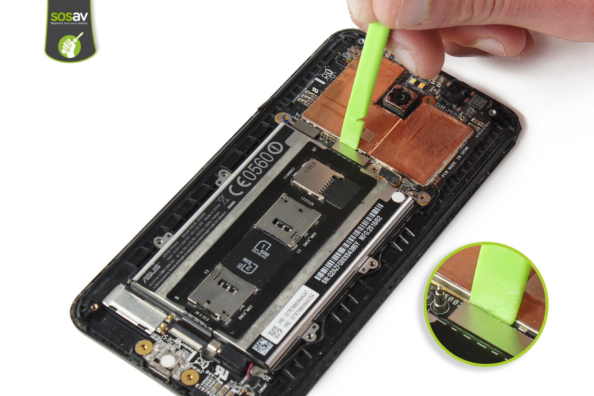

Glissez la spatule en nylon dans l'interstice batterie-châssis supérieur droit et faites délicatement levier afin de la décoller.
Soyez minutieux et ne forcez pas trop afin de ne pas abîmer la spatule en nylon et/ou la batterie.

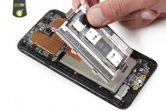

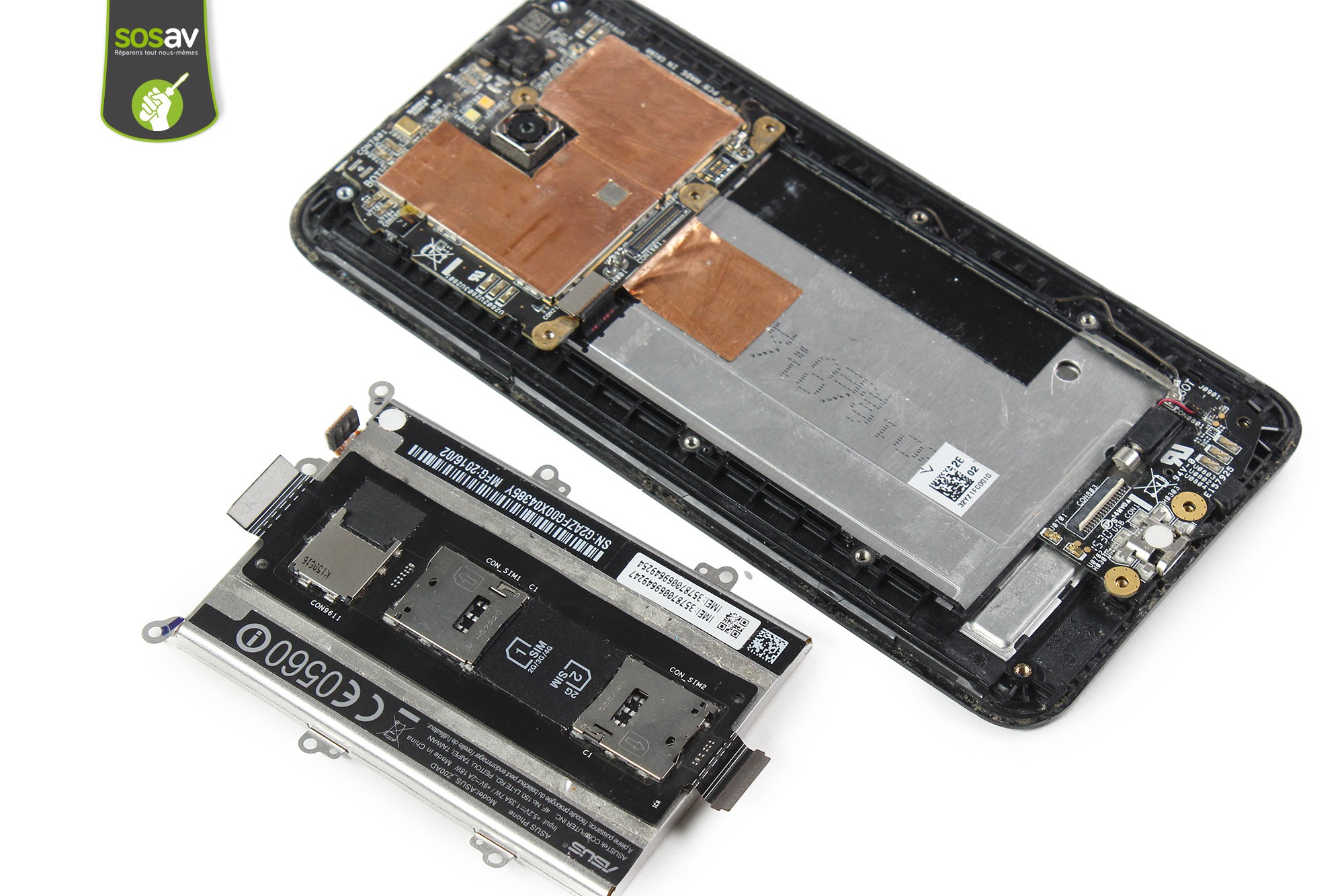

La batterie est parfois solidement fixée sur le châssis et l'opération peut être un peu longue.Saisissez la batterie et procédez à son retrait.
La batterie Zenfone 2 est désormais démontée.

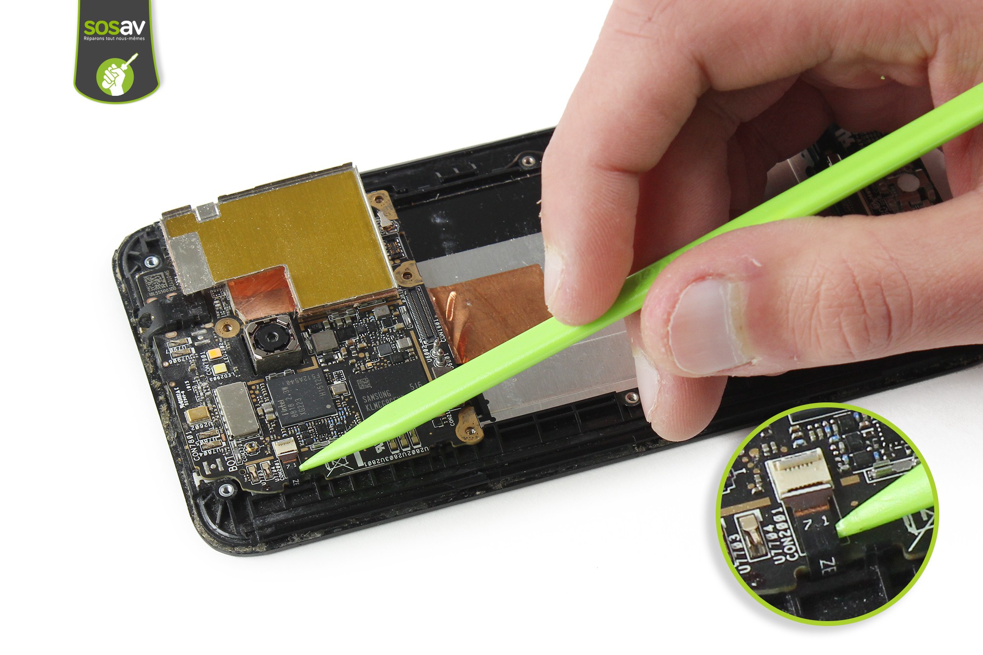

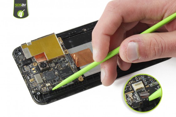

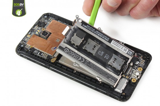

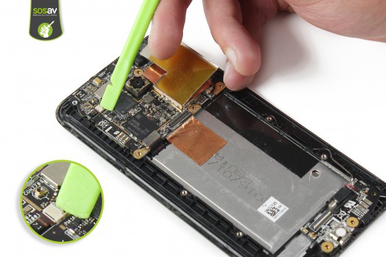

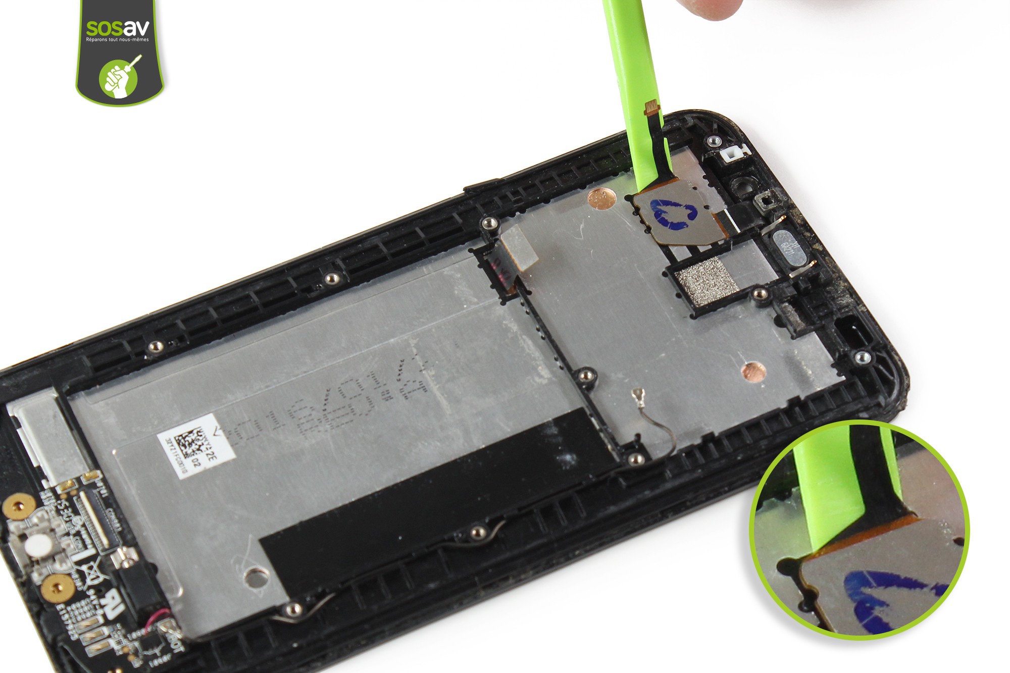

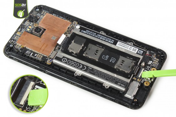

Déconnectez tour à tour le câble d'interconnexion côté carte mère puis la nappe de liaison de l'écran LCD à l'aide de la spatule en nylon.
Servez-vous ensuite de la pince pour déclipser très délicatement le blindage gauche de la carte mère.
Soyez très délicats lors de cette opération afin de ne pas casser de composant sur la carte mère !

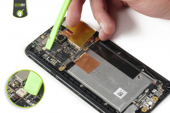

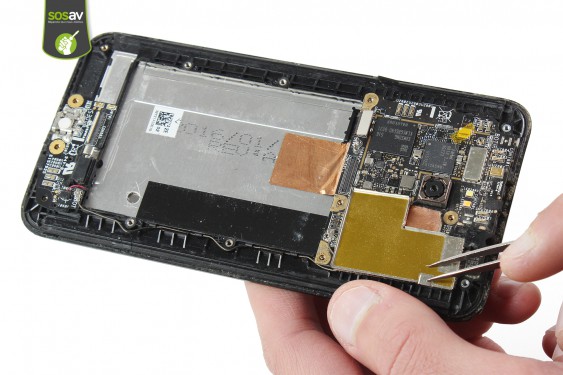

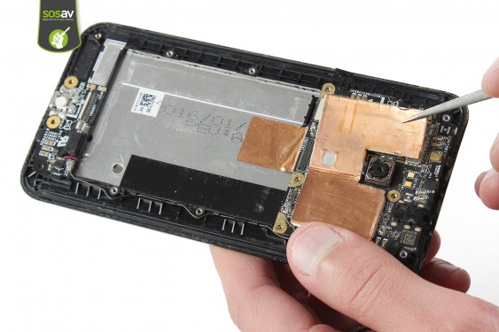

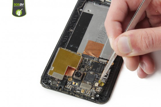

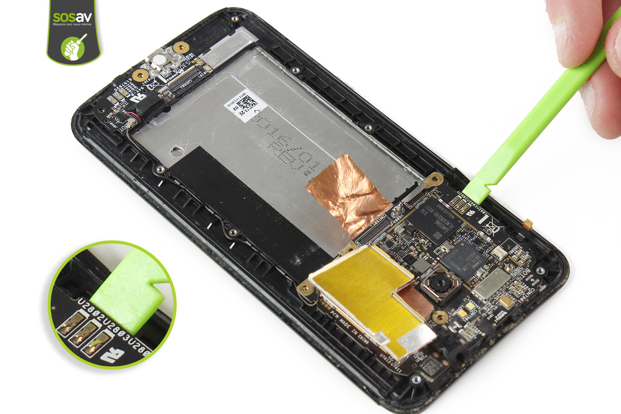

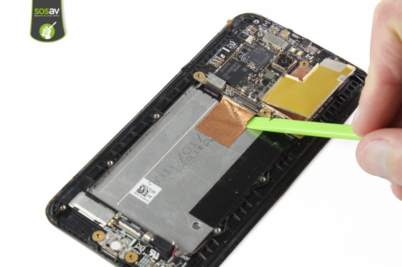

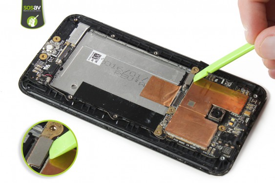

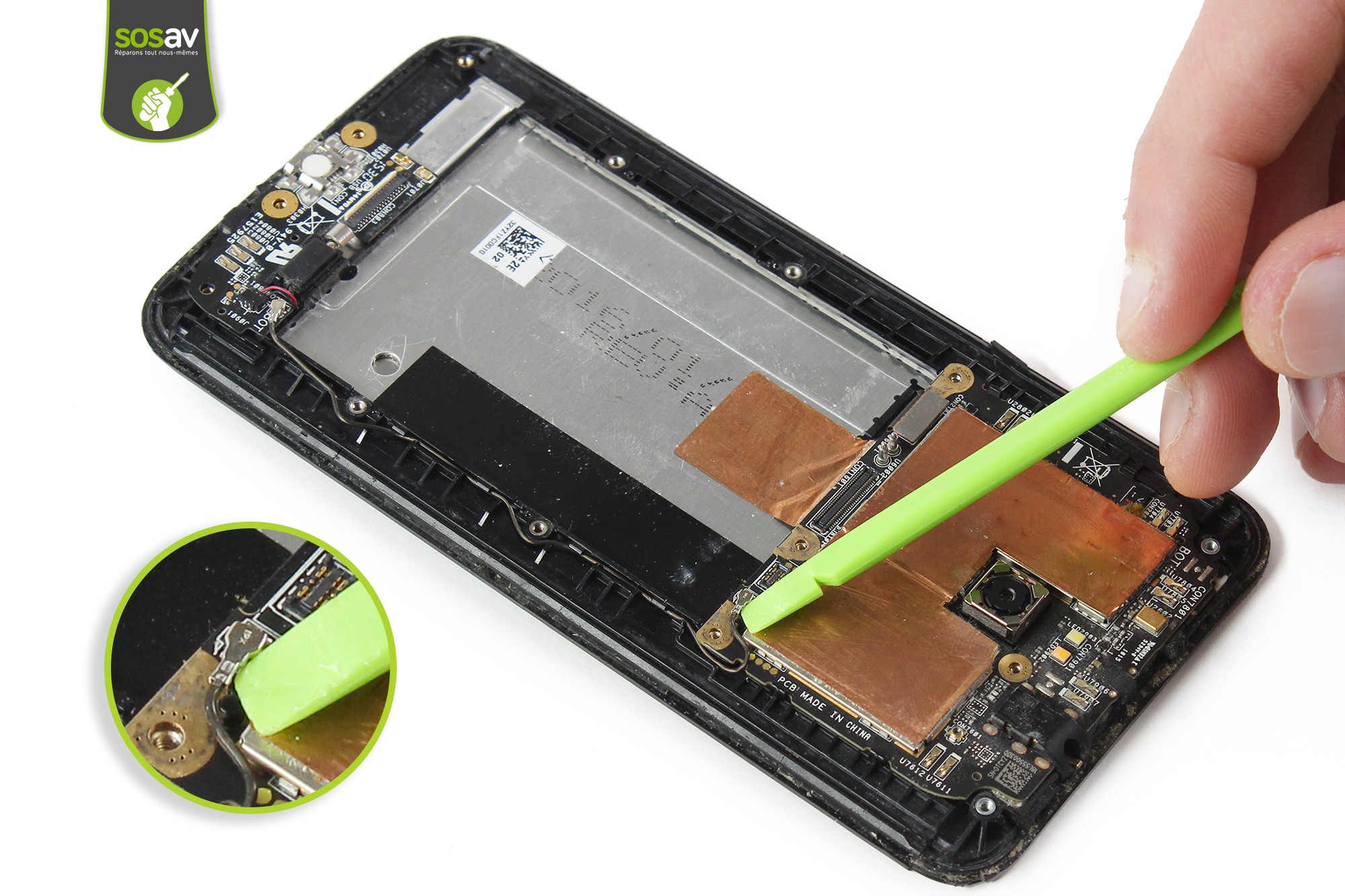

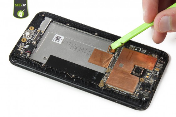

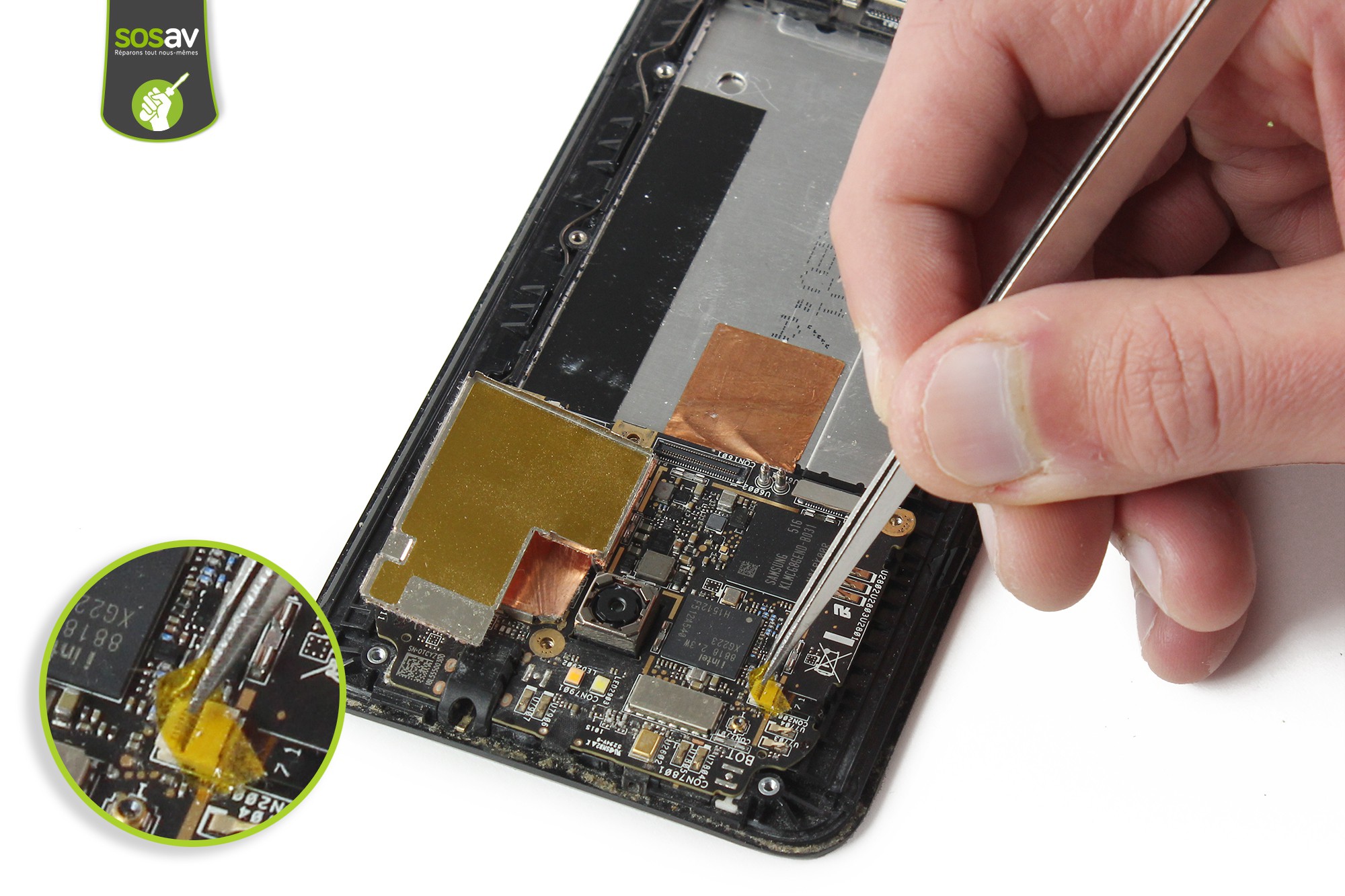

Saisissez le scotch jaune à l'aide de la pince et retirez-le.Utilisez ensuite la spatule en nylon afin de déverrouiller le connecteur de la nappe de l'écran tactile.

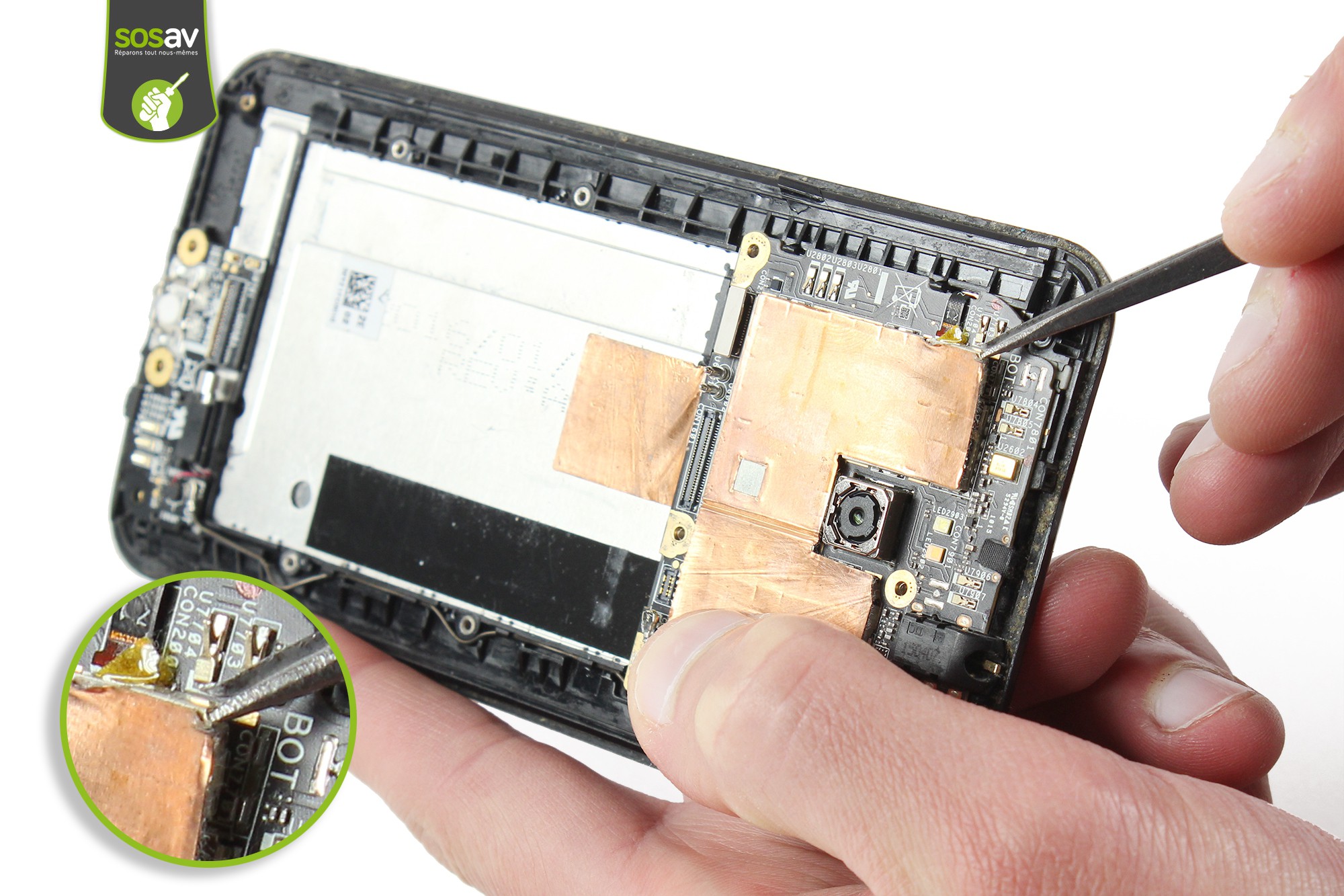

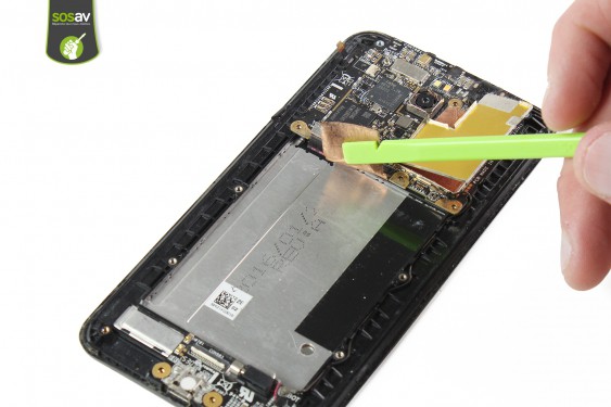

Avec la pointe de la spatule en nylon, sortez ensuite la nappe de l'écran tactile du connecteur.Poursuivez, spatule en main, en décollant délicatement l'adhésif cuivre apposé sous la batterie.

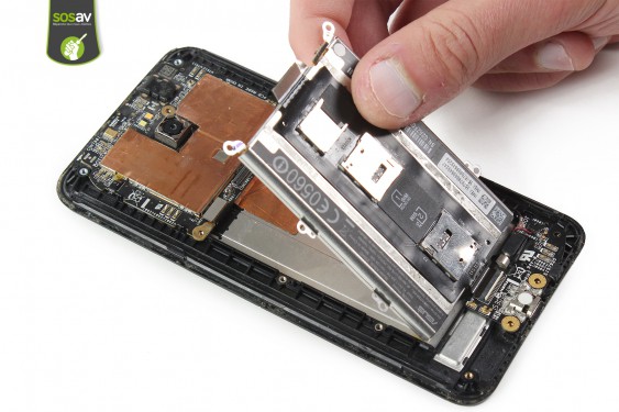

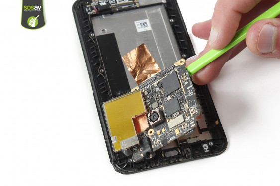

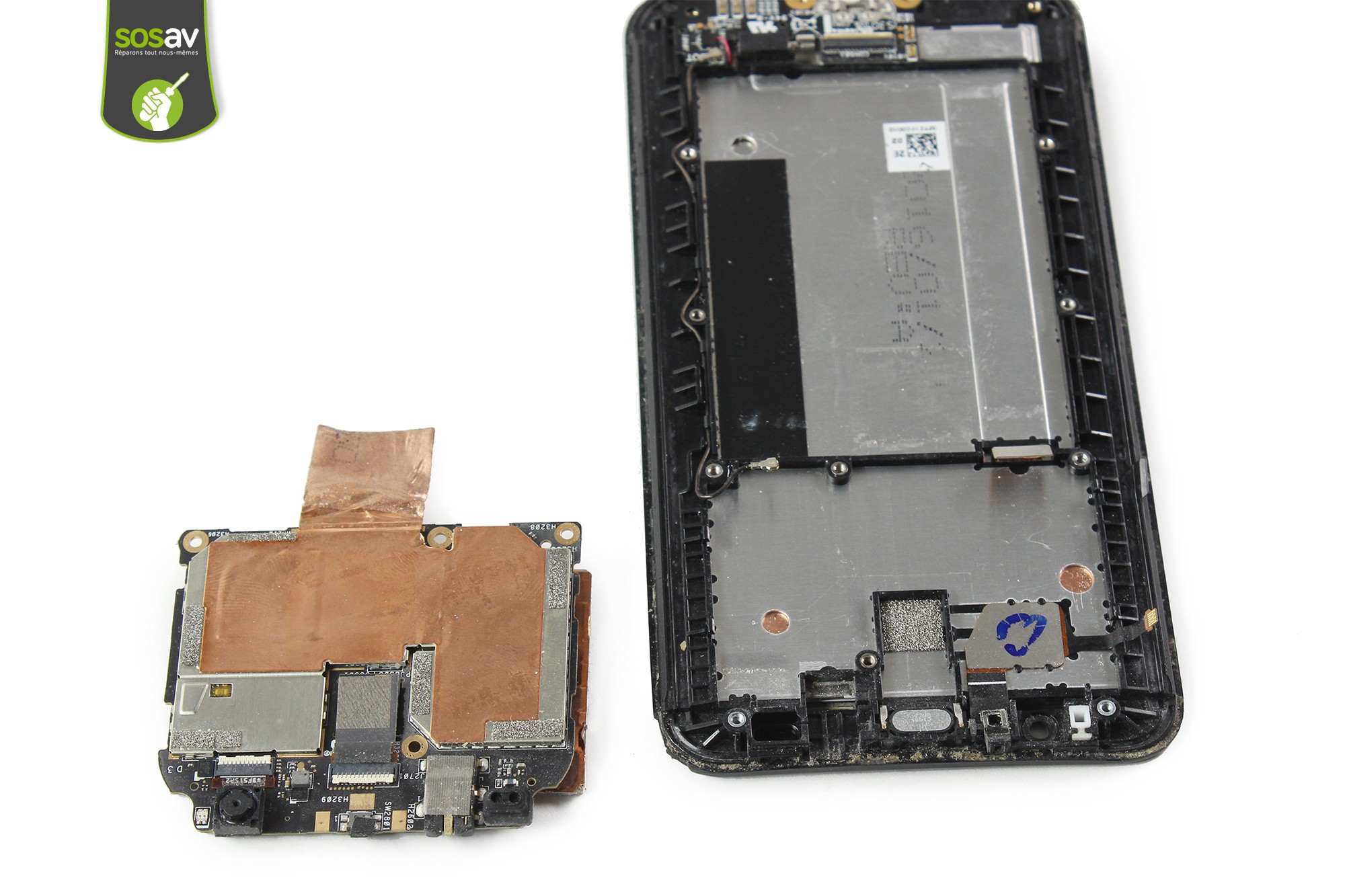

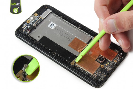

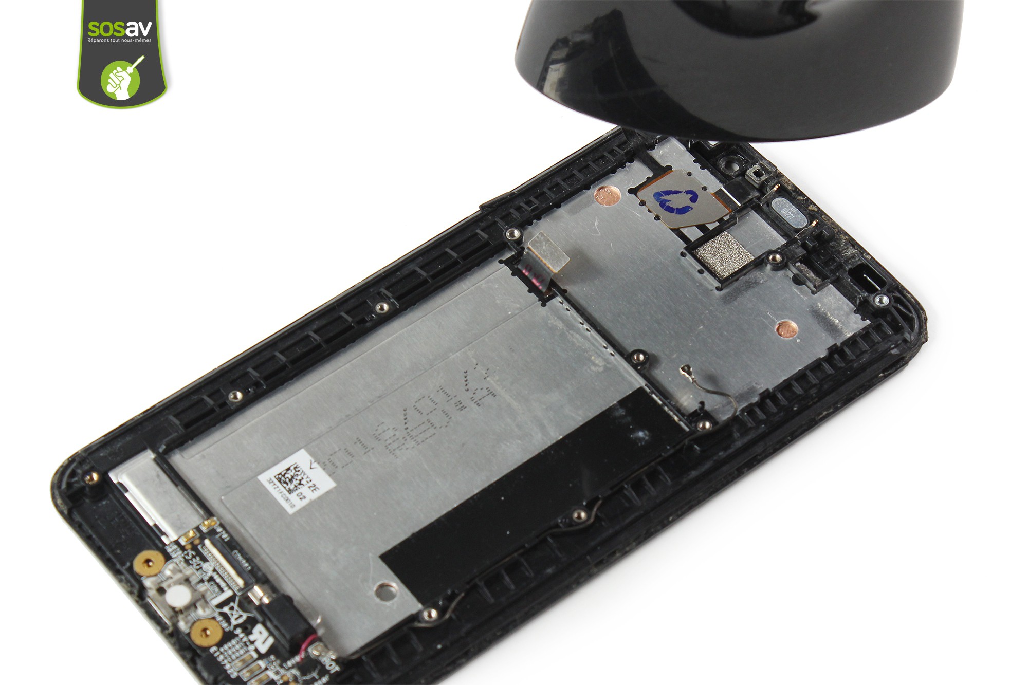

Insérez la spatule en nylon dans l'interstice carte mère-châssis et déclipsez-la très délicatement.Procédez à son retrait.
La carte mère de votre Zenfone 2 est désormais démontée.

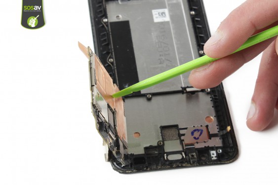

Réchauffez durant 10 secondes environ la zone où se situe la nappe de l'écran tactile à l'aide du sèche-cheveux.
Etape 24
Utilisez ensuite une spatule en nylon pour décoller la nappe de l'écran tactile du châssis.
Etape 25

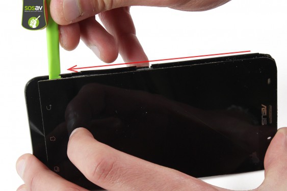

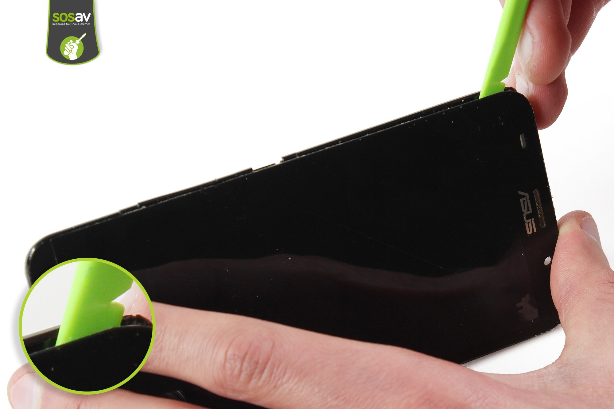

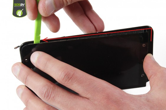

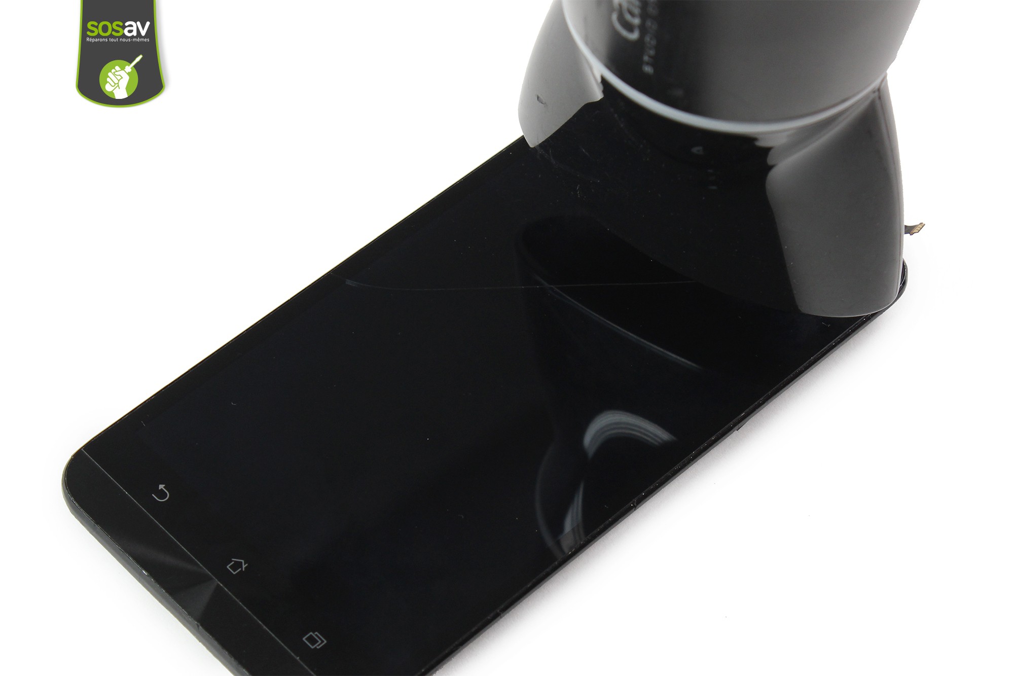

Afin de décoller l'écran, il est nécessaire de le réchauffer durant 3 à 5 minutes avec le sèche-cheveux.
L'écran Zenfone 2 est solidement collé au châssis. Nous vous suggérons de réchauffer régulièrement l'écran au fur et à mesure des étapes pour plus de simplicité.
Soyez très délicats lors du décollement de l'écran, ce dernier étant très fin et par conséquent, relativement fragile et sensible, le risque de casse est très élevé.
Etape 26

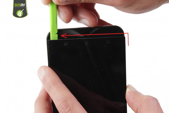

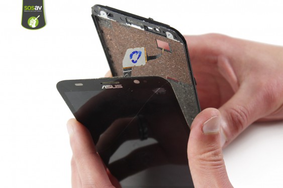

Insérez la spatule en nylon dans l'interstice supérieur gauche.Faites ensuite glisser la spatule en nylon sur toute la partie gauche de l'écran en allant vers le bas.Procédez de même pour toute la partie inférieure de l'écran, puis la partie droite.
Etape 27

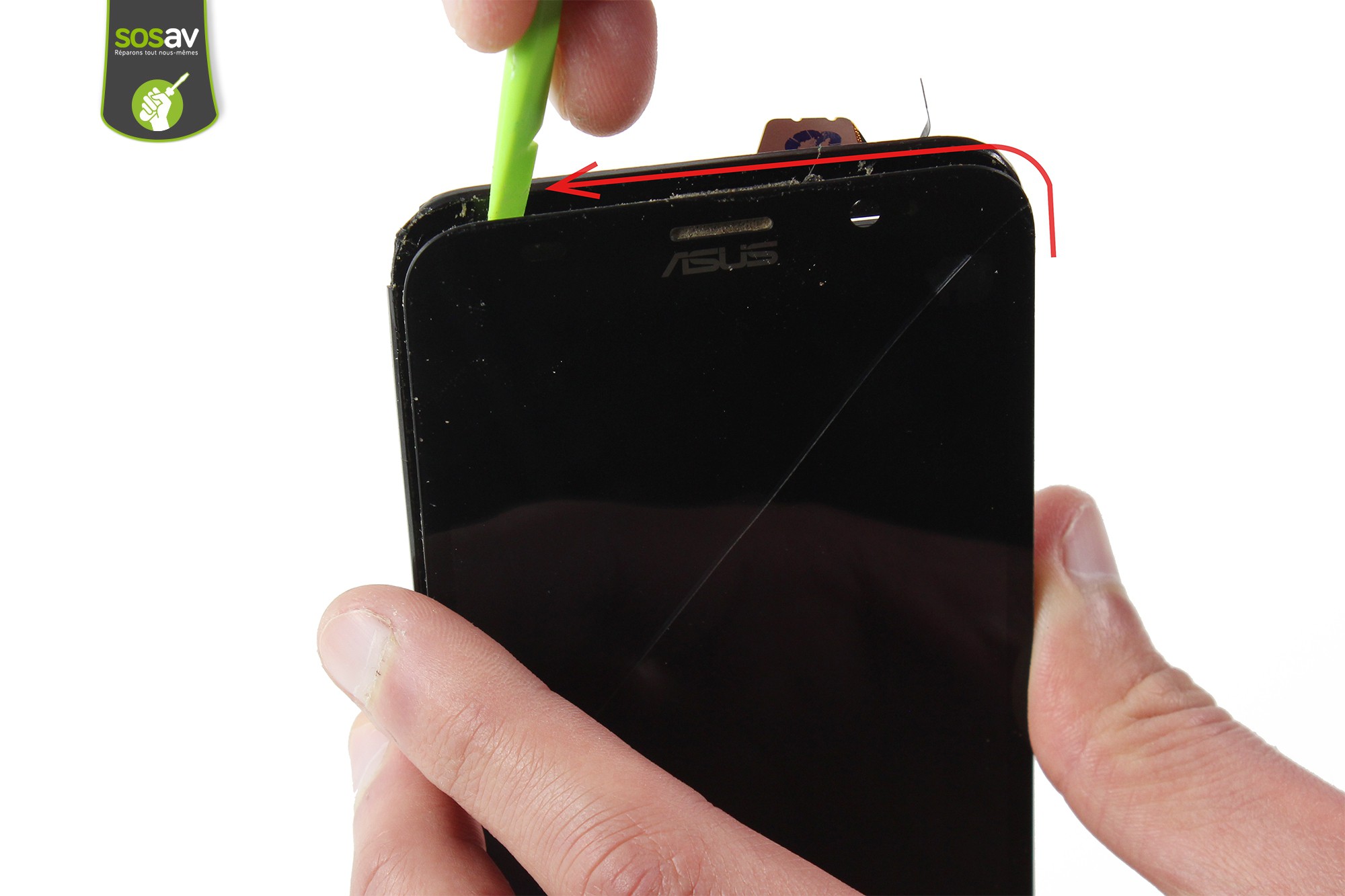

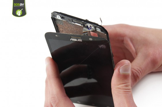

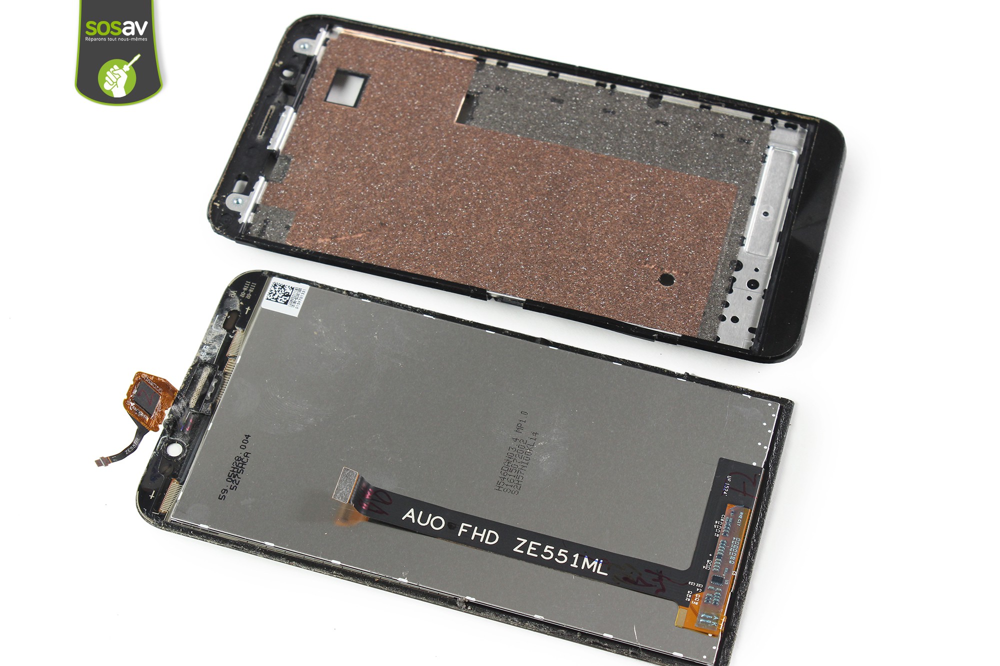

Terminez enfin en décollant la partie supérieure de l'écran, toujours avec la spatule en nylon.Saisissez l'écran LCD et procédez à son retrait.
Etape 28
L'écran LCD Zenfone 2 est désormais démonté.En cas d'écran cassé ou problème d'affichage, remplacez l'écran par un neuf.
