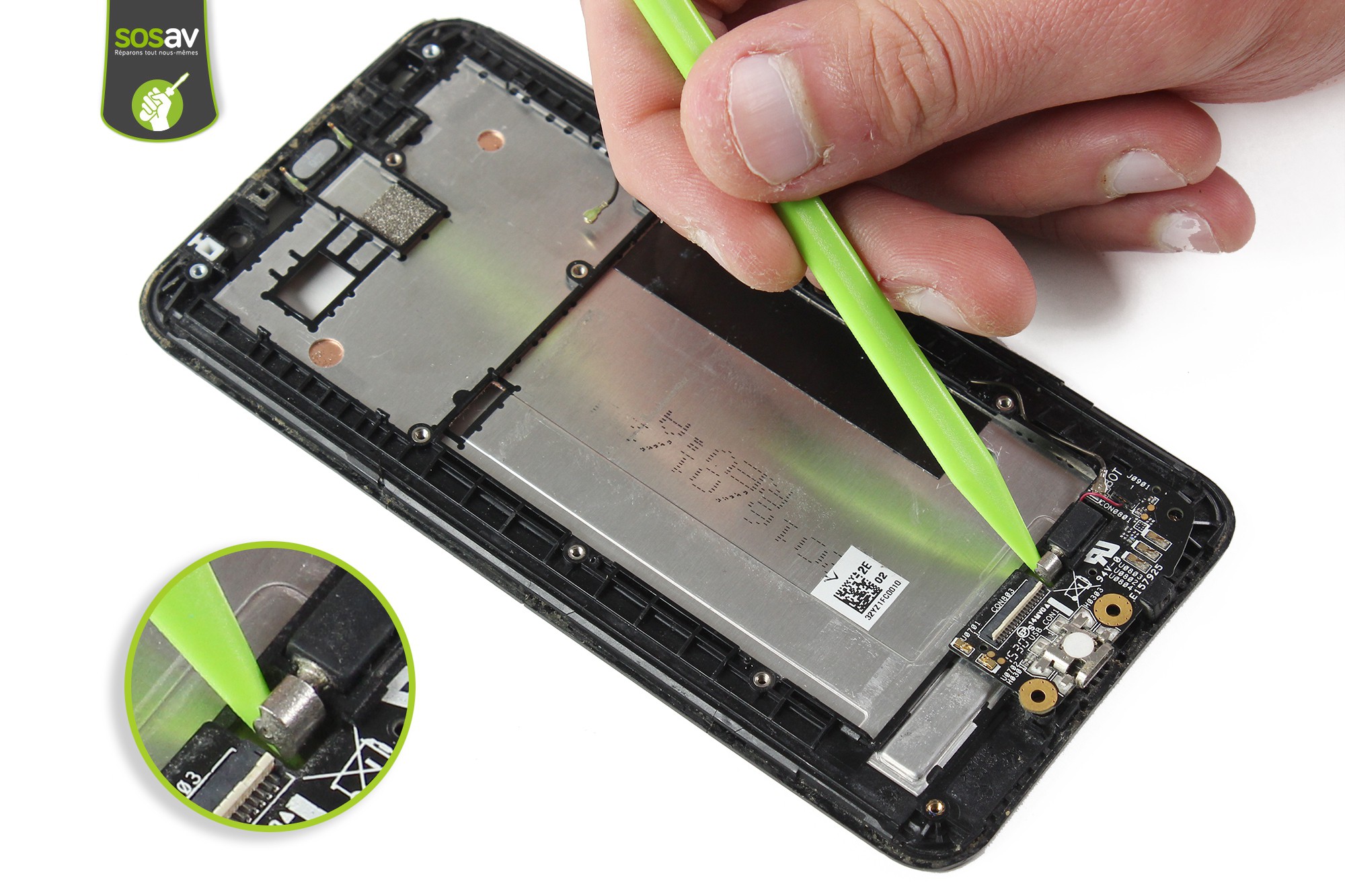

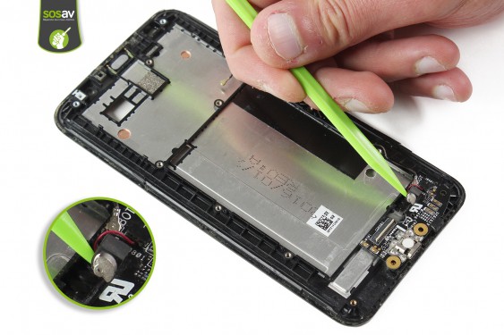

Utilisez la pointe de la spatule en nylon pour faire levier sur le vibreur et le sortir de son logement.
Etape 30

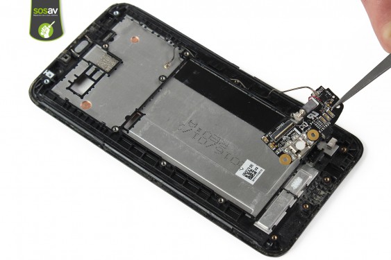

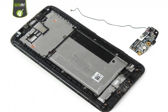

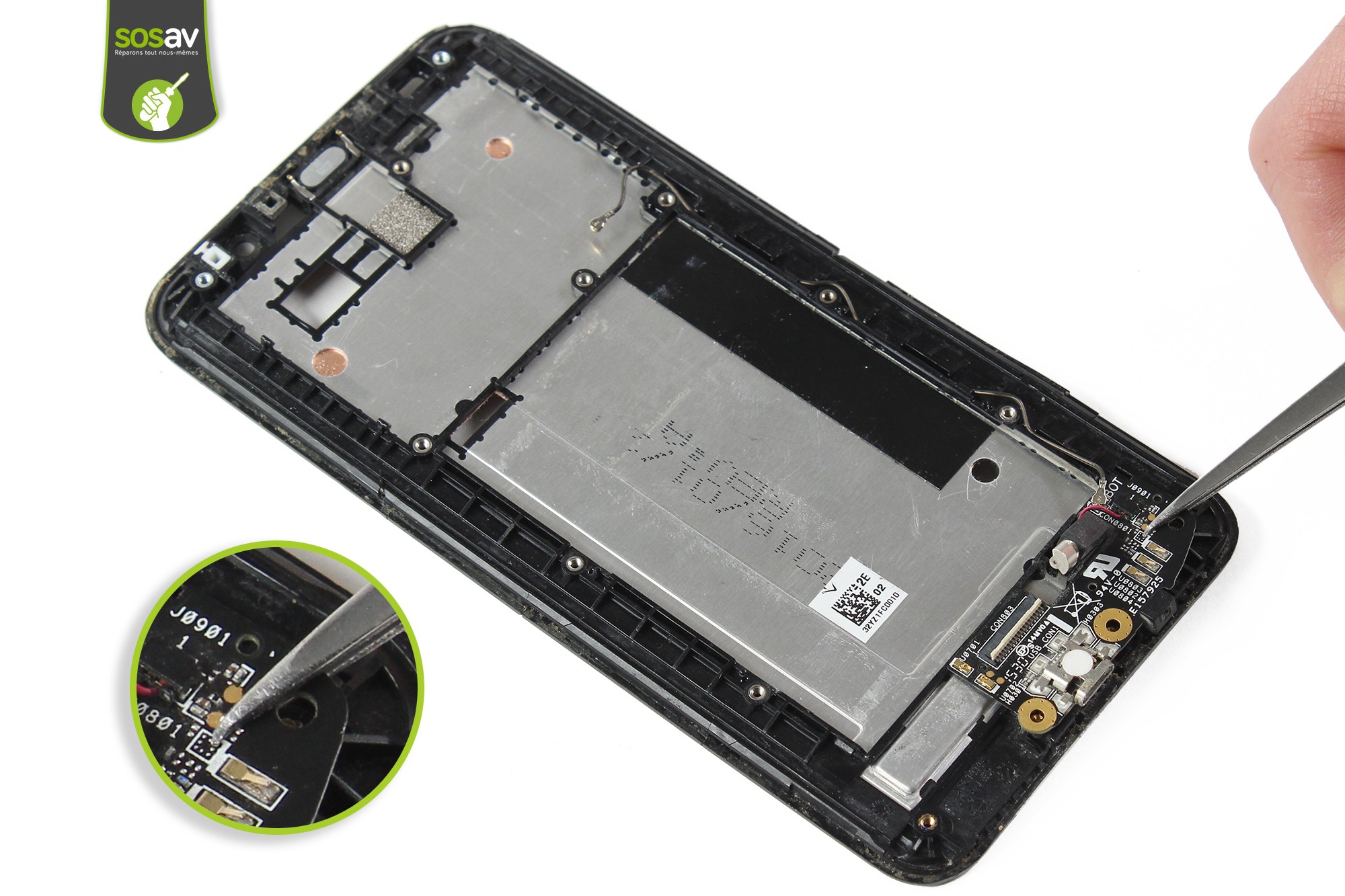

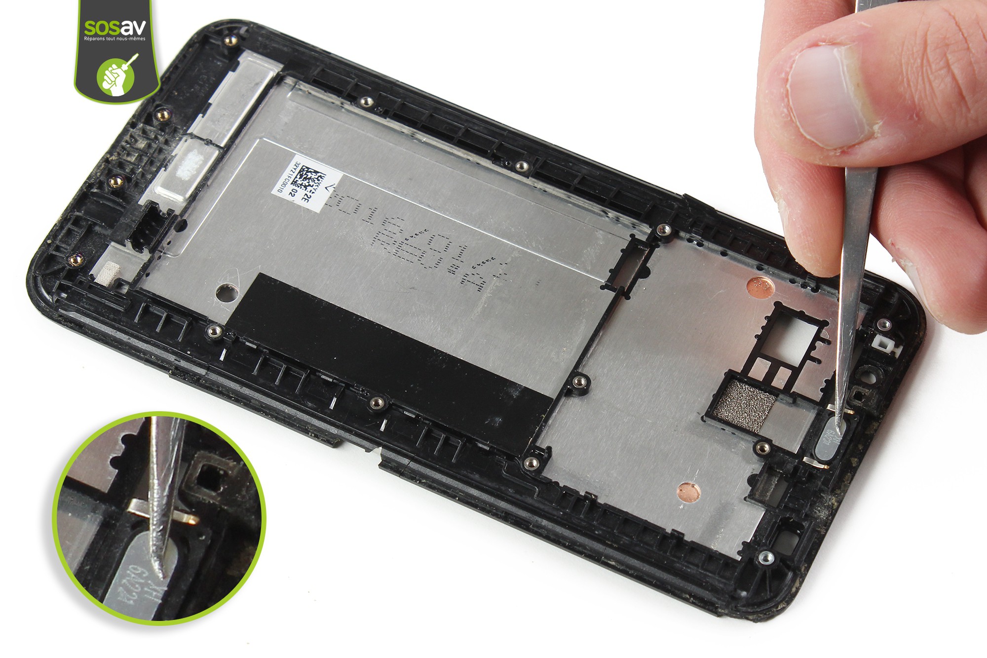

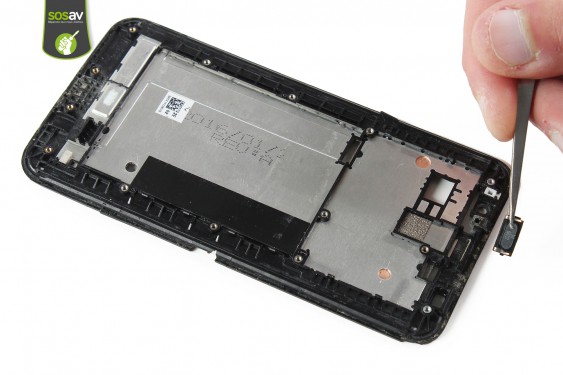

Saisissez ensuite la carte connecteur de charge avec la pince et procédez à son retrait.
Etape 31

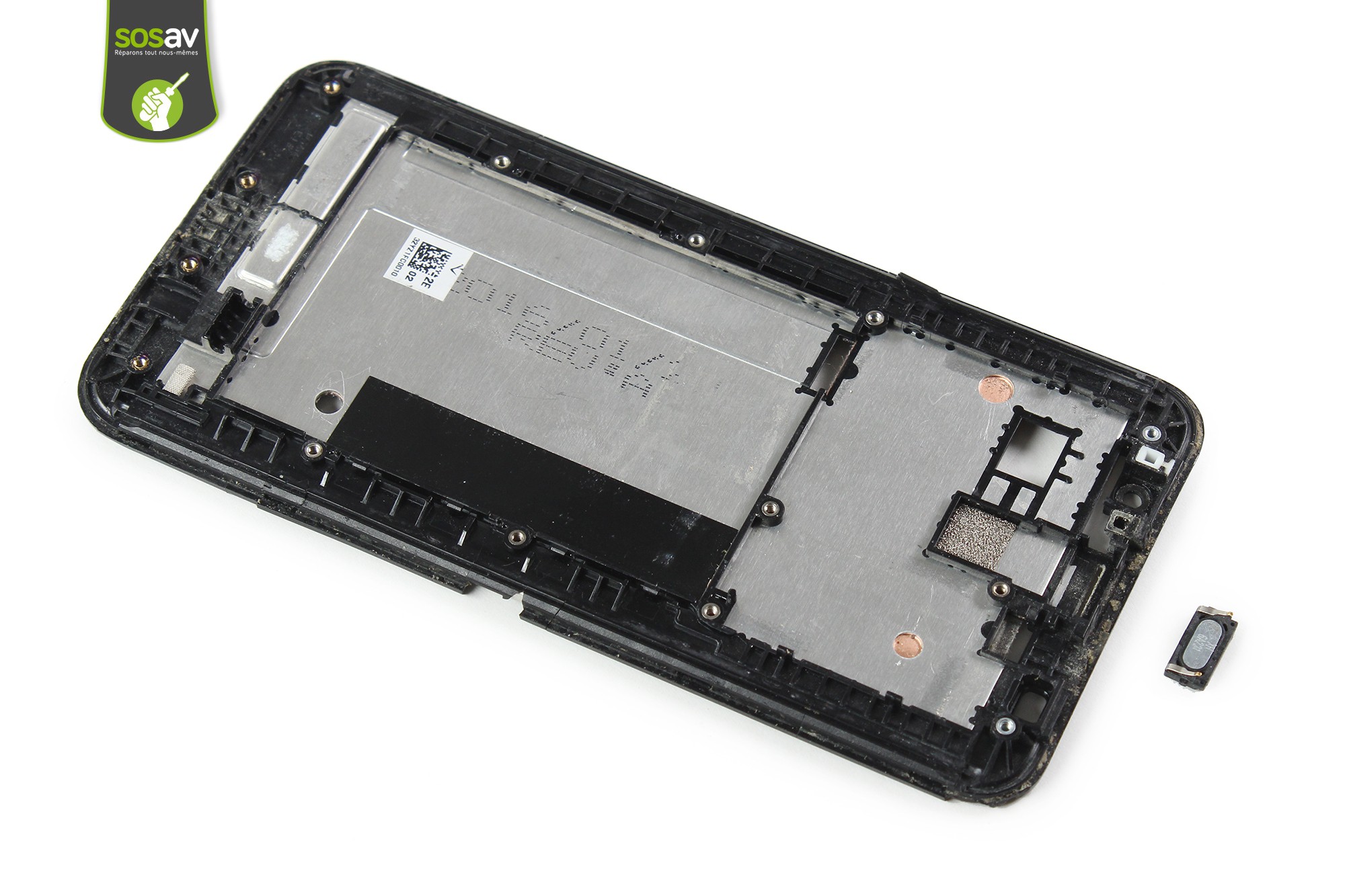

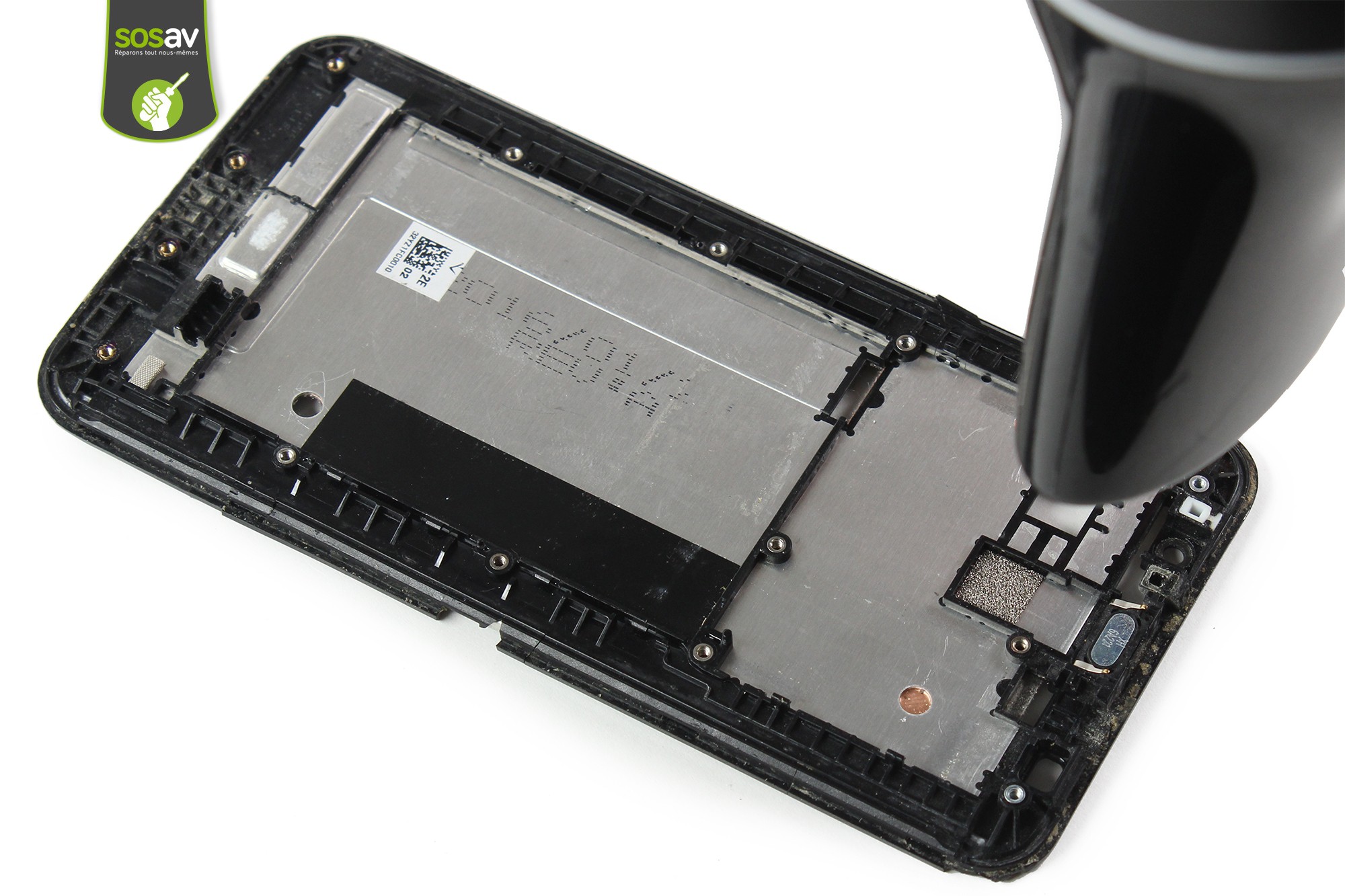

Utilisez le sèche-cheveux afin de réchauffer 15 à 20 secondes la zone où se situe le haut-parleur interne.
L'opération a pour but de ramollir la colle maintenant le haut-parleur.
Etape 32
Saisissez ensuite le haut-parleur à l'aide de la pince et procédez à son retrait.
Etape 33
Le châssis complet Zenfone 2 est désormais démonté.En cas de châssis cassé ou tordu, remplacez-le pas un neuf.
