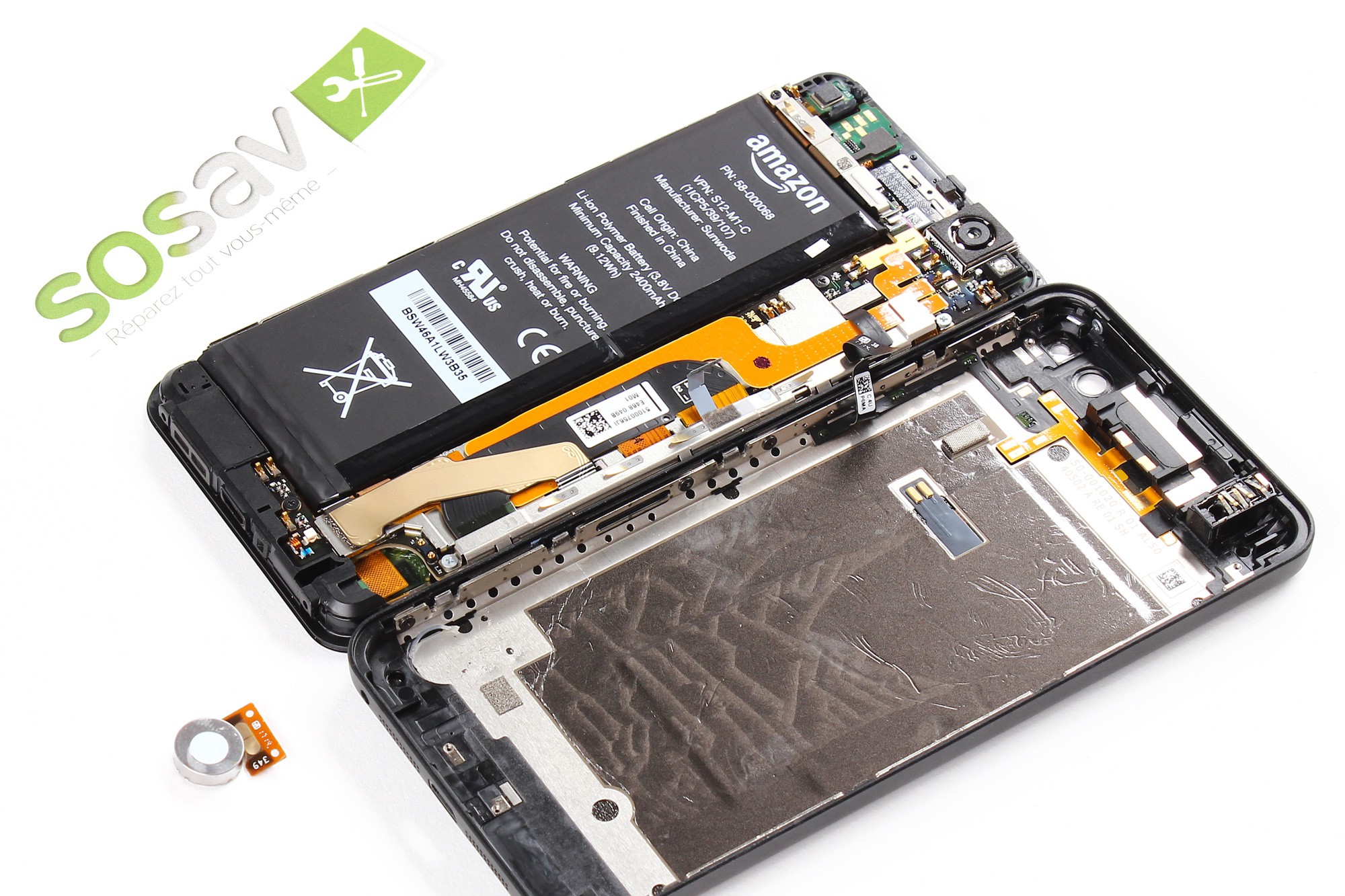

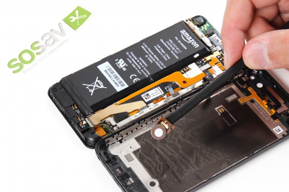

Retournez le téléphone puis procédez à son ouverture comme indiqué sur les photos.
Une nappe relie le téléphone à la coque arrière (CF photo numéro 3) ! Veillez à ne pas l'abîmer !

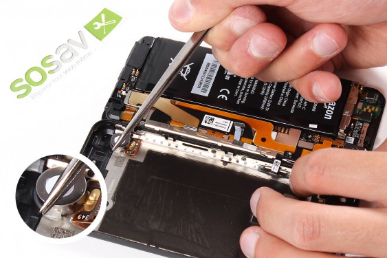

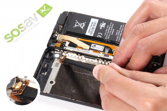

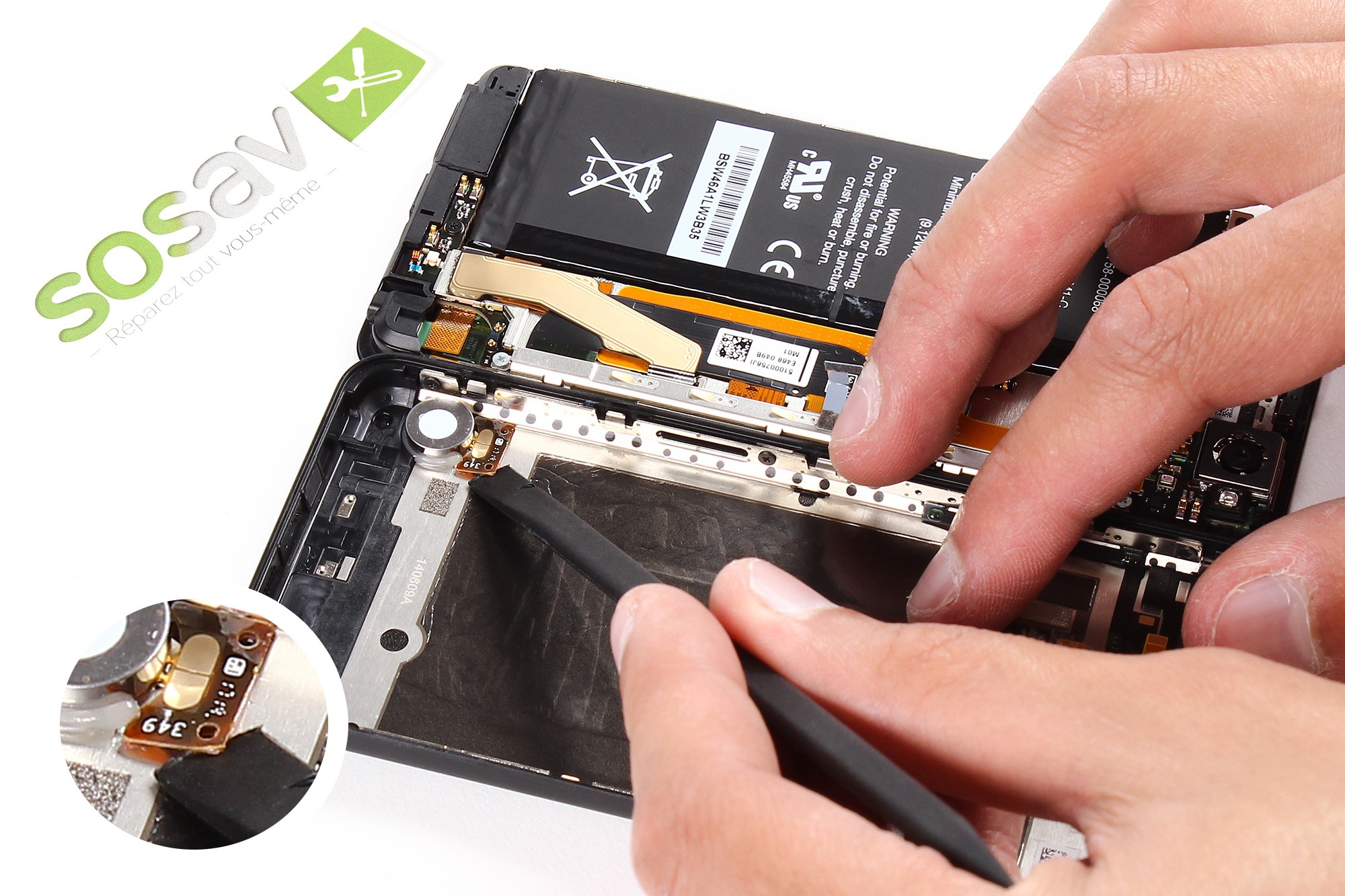

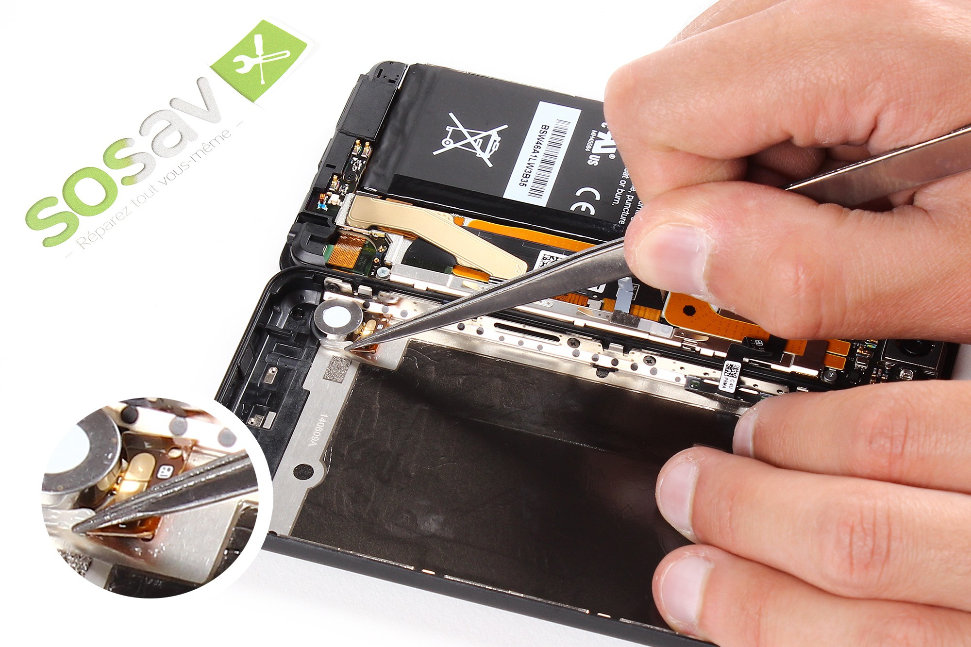

A l'aide d'une spatule en nylon, commencez par décoller délicatement la partie contact du vibreur, comme indiqué sur les deux photos.

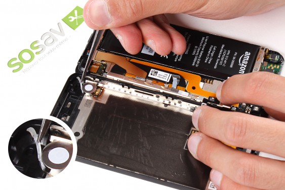

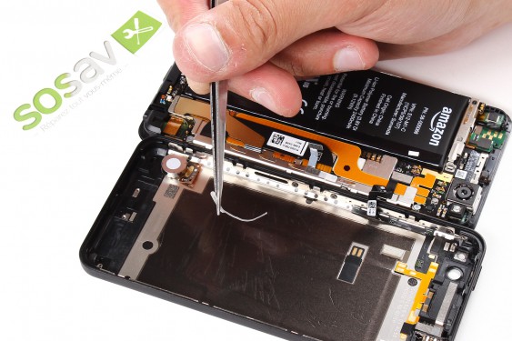

Utilisez maintenant une pince pour retirer soigneusement la colle apposée sur les contours du vibreur.

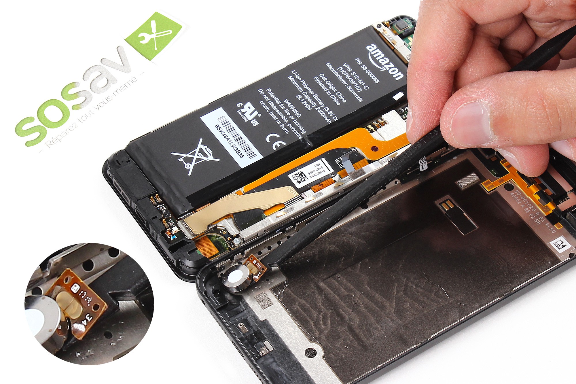

Reprenez la spatule en nylon afin de décoller et retirer délicatement le vibreur de son emplacement.
Le vibreur de l'Amazon Fire Phone est désormais démonté.
