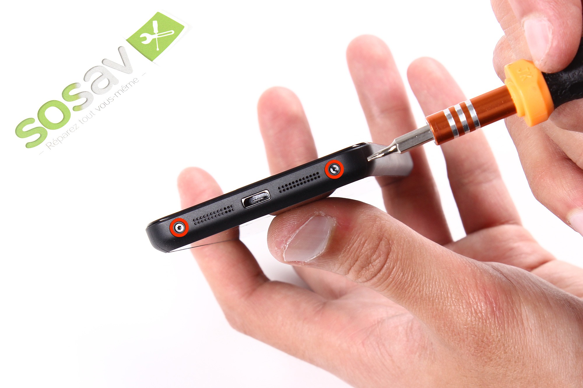

En nous attaquant au démontage de la bête, nous découvrons que ce dernier comporte des vis de type Torx T3 qui assurent sa fixation, ce qui est plutôt une bonne surprise comparé à certains fabricants qui utilisent des vis propriétaires comme Apple par exemple.

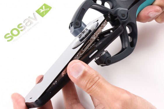

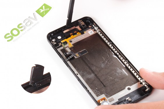

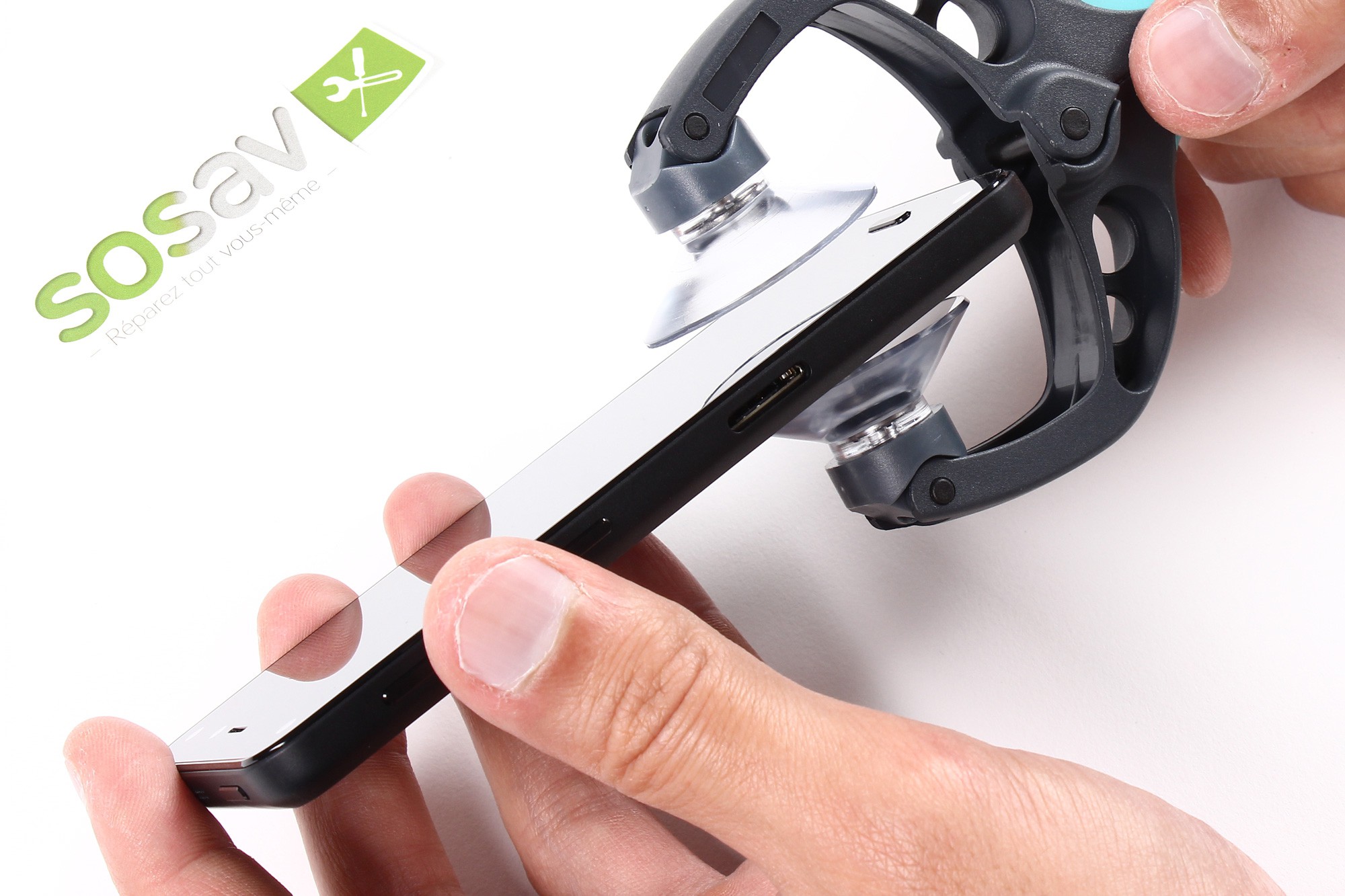

Malgré ses airs d'iPhone 5, les coques du Fire Phone sont assemblées différemment en deux grosses parties distinctes.

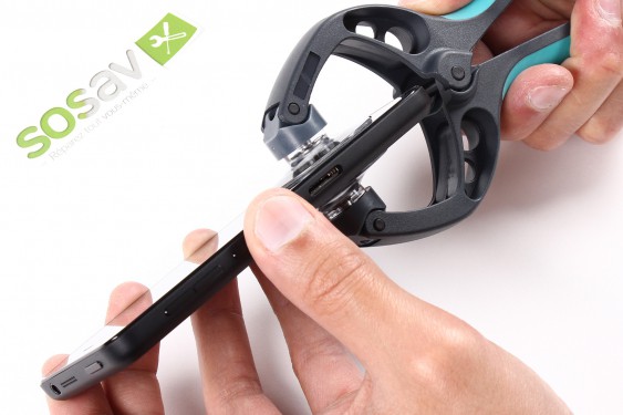

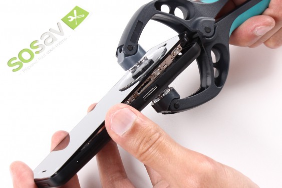

Après quelques échanges, notre outil iSclack accepte de nous venir en aide afin de séparer la coque arrière du reste du téléphone.

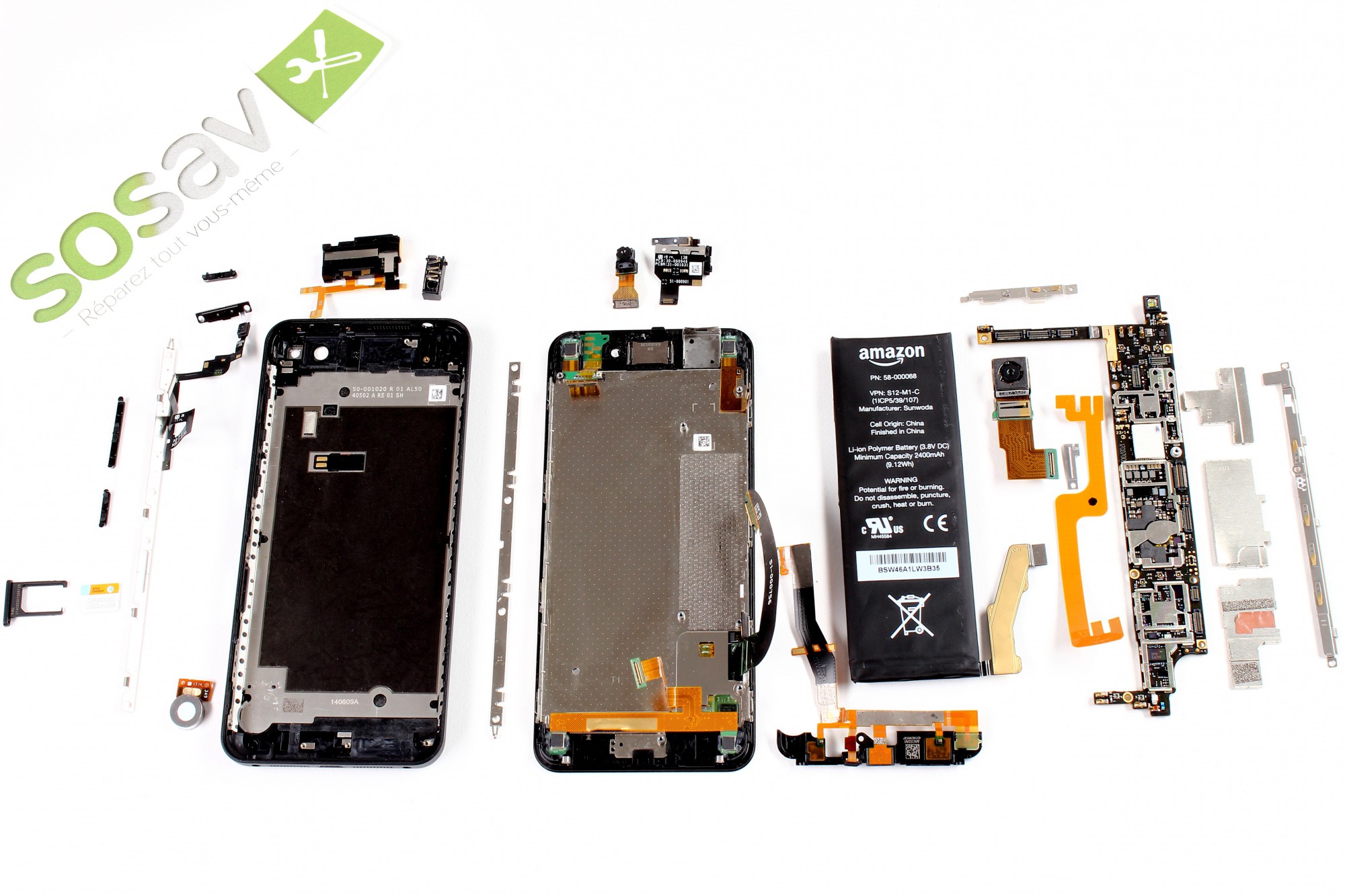

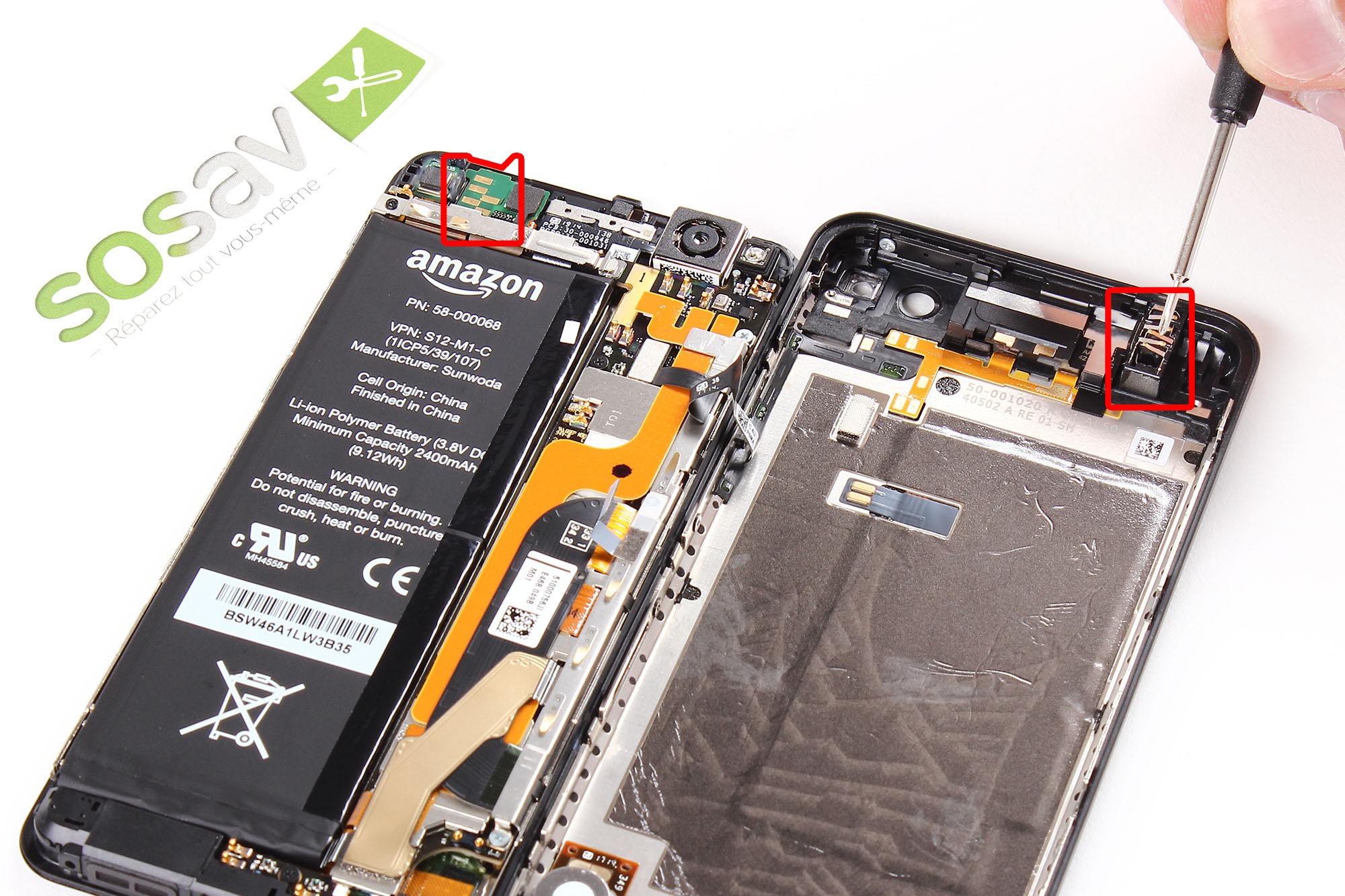

Voici donc l'intérieur de l'Amazon Fire Phone !

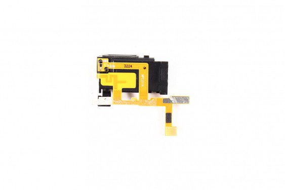

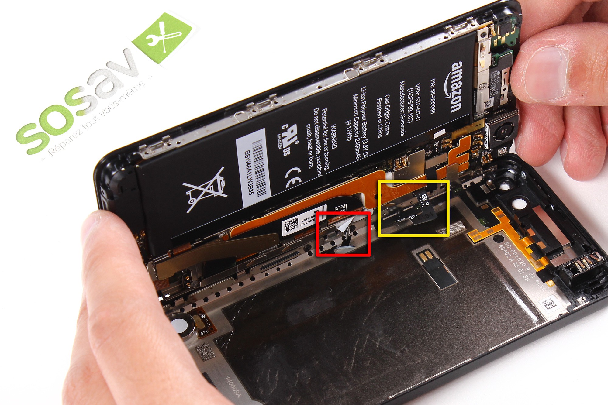

Premier constat : Un témoin d'ouverture du téléphone (autocollant) est apposé dans la zone que nous vous avons entouré en rouge sur la photo. Ce témoin se détache de la coque arrière en cas de démontage du téléphone.
En jaune : La nappe de liaison correspondant aux boutons de volume, de l'appareil photo ainsi que de l'allumage du téléphone. Prudence et délicatesse sont donc de mise au moment d'ouvrir le téléphone !

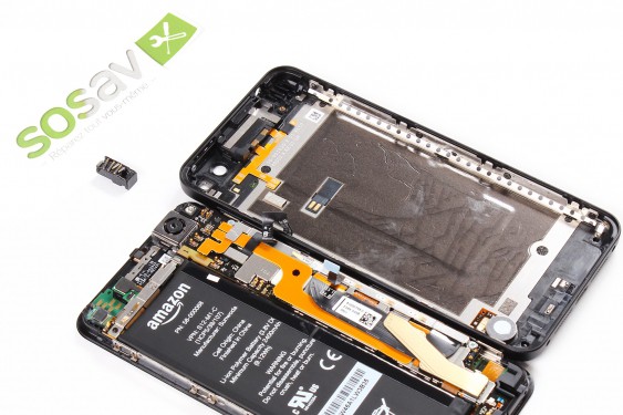

La prise jack est localisée sur la coque inférieure du téléphone et est retenue par une vis cruciforme.
Contrairement à un grand nombre de smartphones, cette dernière n'est pas liée par une nappe.
Des contacts situés sur le dessus de la prise font contact avec le reste du téléphone (zone entourée en rouge sur la photo) une fois la coque inférieure refermée.
Point positif : En cas de casse ou d'obstruction de la prise jack, son remplacement sera plus aisé.

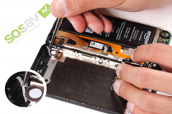

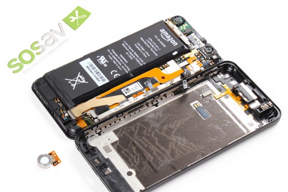

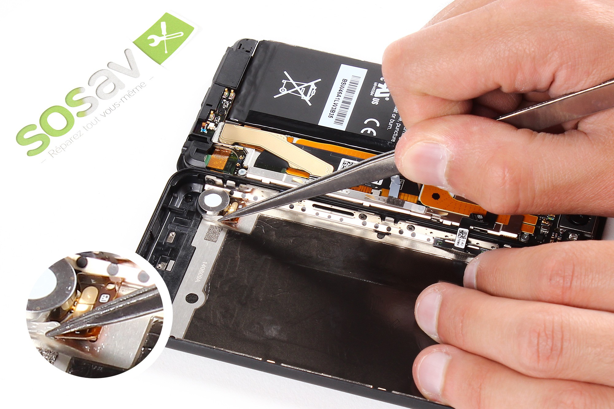

Le vibreur du téléphone est également localisé sur la coque inférieure du téléphone.
Pour en venir à bout et le démonter, il est nécessaire de retirer la colle apposée à ses côtés. A l'aide d'une pince, l'opération est très facile.
Ce petit moteur électrique, à peine plus grand qu'un chewing-gum et que l'on aurait tendance à sous-estimer est suffisamment puissant pour faire vibrer les poches d'un jean ou d'une veste et signaler un message ou un appel.

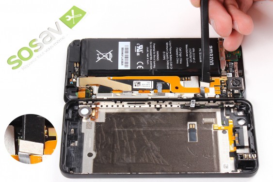

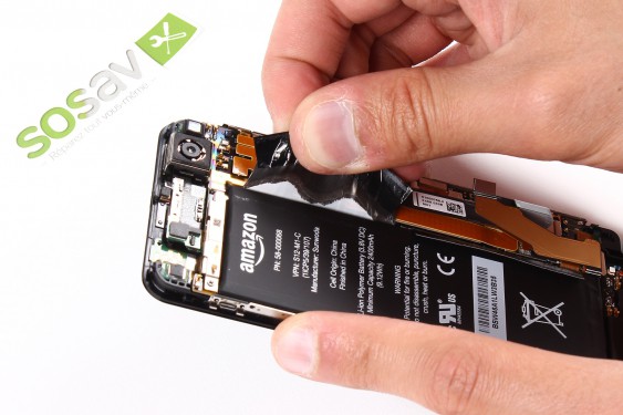

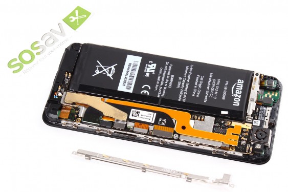

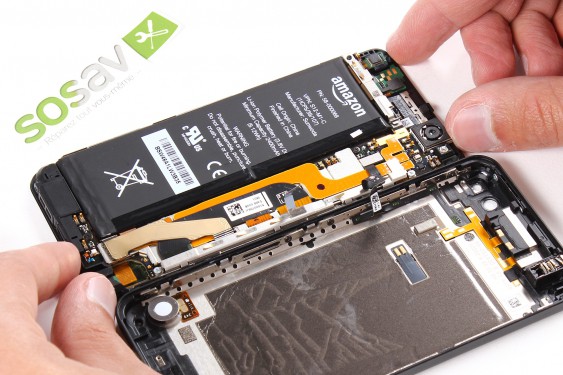

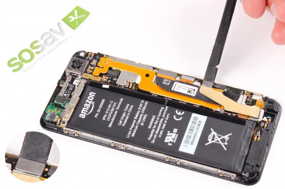

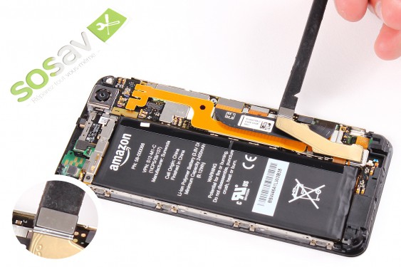

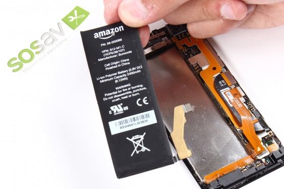

Afin de retirer la batterie, il est nécessaire de dévisser quelques vis.
Bonne nouvelle : Ces dernieres sont au format cruciforme !

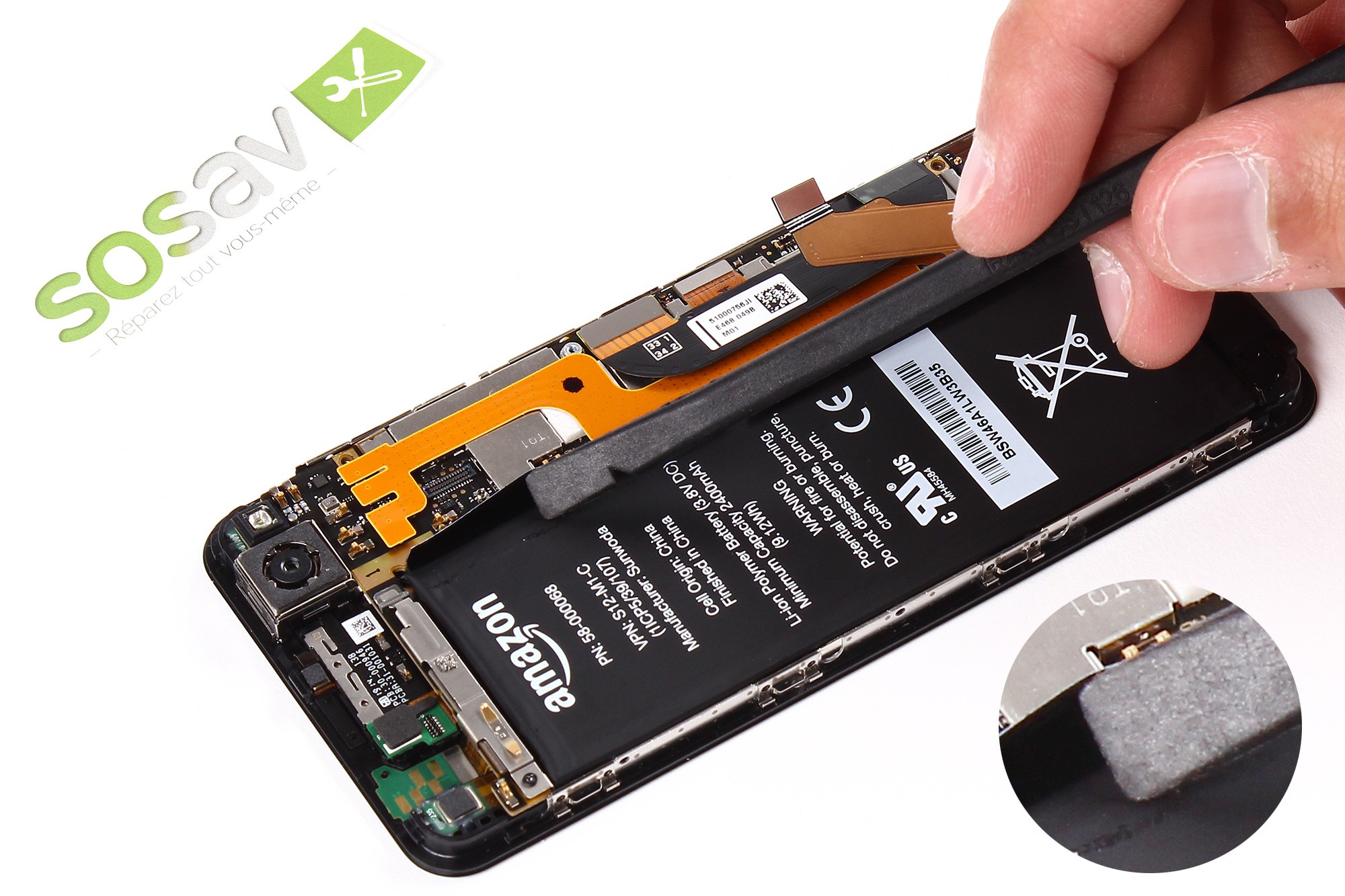

Nous poursuivons notre démontage en déconnectant juste après la nappe de la batterie à l'aide de notre très chère spatule en nylon passe-partout.

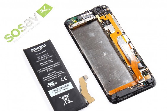

Hélas, les choses se compliquent beaucoup au moment de retirer la batterie...
L'extraction de celle-ci s'avère être très complexe : Seuls deux petits adhesifs très fragiles permettent de la retirer.
Après 5 minutes de lutte intensive et acharnée, nous parvenons (tant bien que mal !) à décoller et sortir la batterie de son logement. Ce ne fut pas évident.

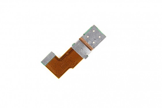

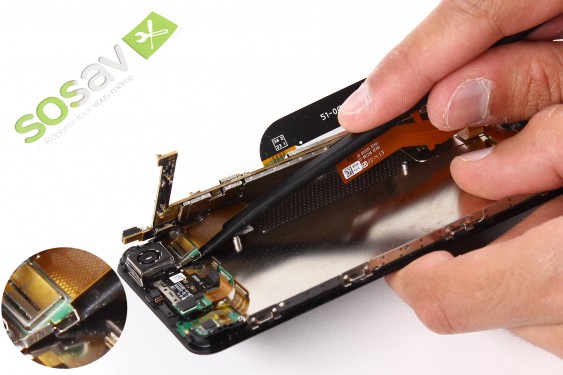

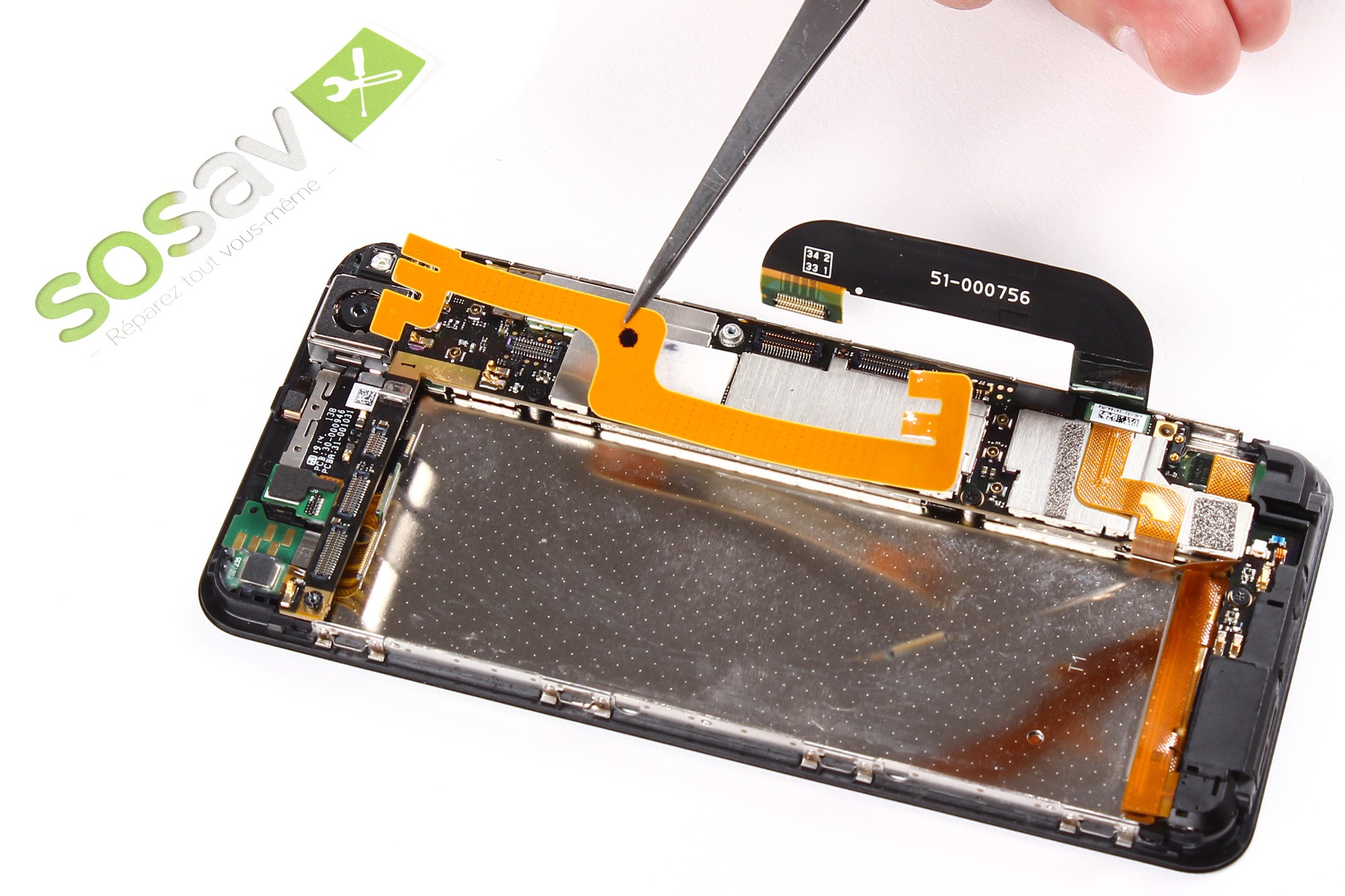

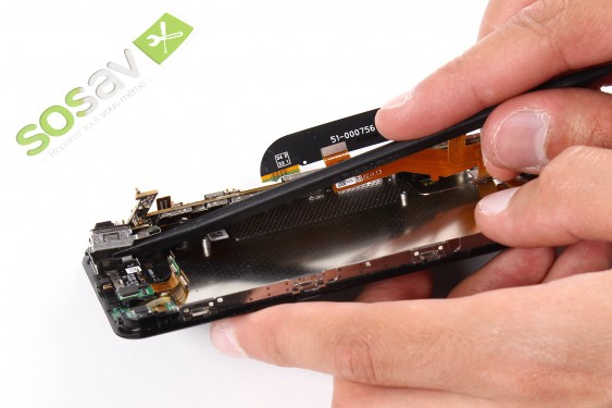

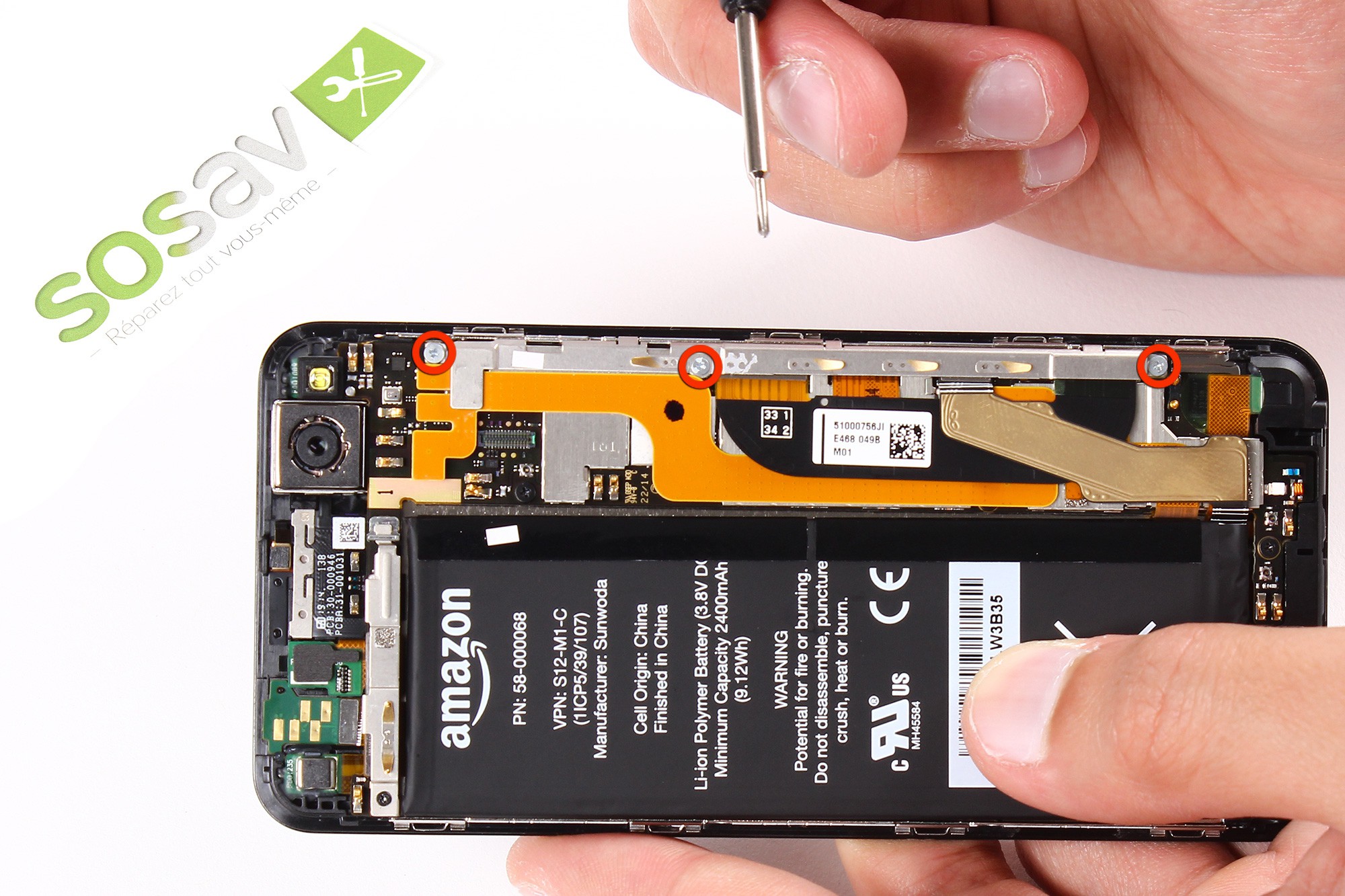

Avant d'atteindre la carte mère, nous procédons au retrait de la nappe d'interconnexion du téléphone.
Cette dernière est relativement simple à démonter.

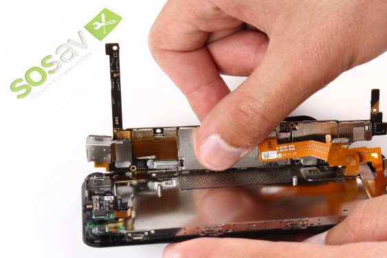

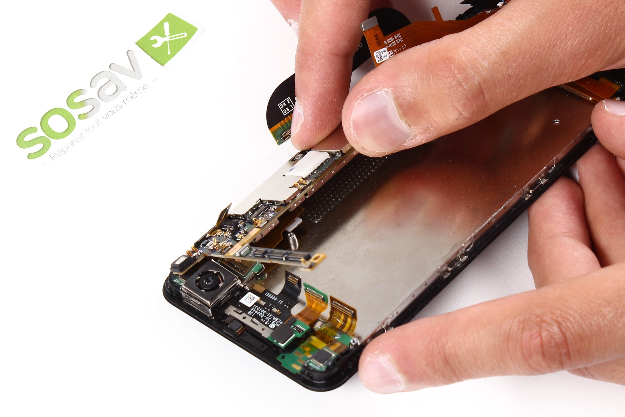

Vient ensuite le retrait de la carte mère, le cerveau du téléphone.
Pas de difficultés particulières, si ce n'est que la caméra arrière à déclipser délicatement à l'aide d'une spatule.

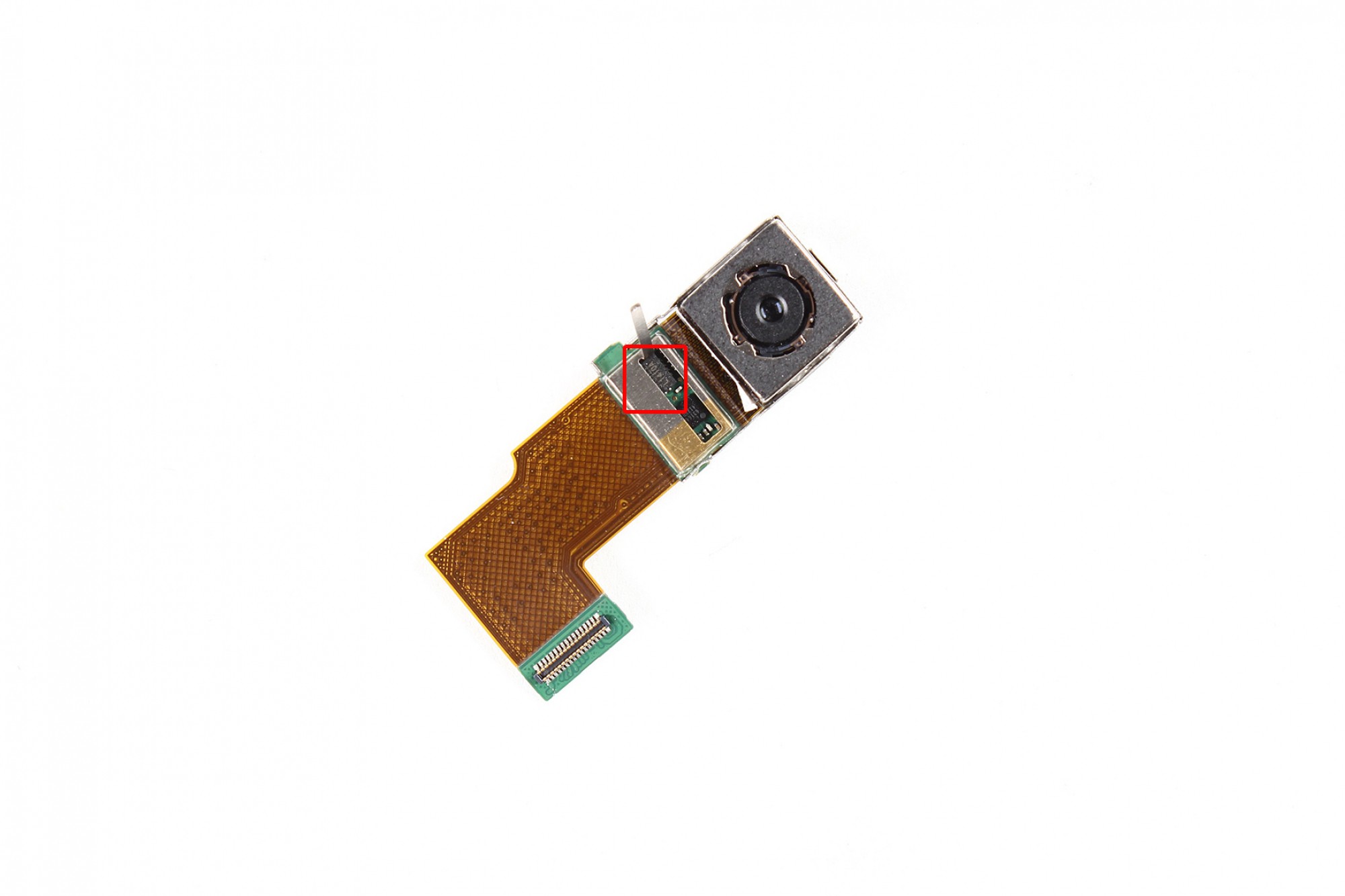

Voici l'appareil photo principal du téléphone, doté d'un capteur de 13 Megapixels à ouverture F/2.0 et d'un stabilisateur optique.
Encadré en rouge (sous le blindage métallique) se trouve le gyroscope de 2 Axes de la marque Invensense, modèle IDG2021.
Ce dernier est lié au système de stabilisation optique de la caméra.

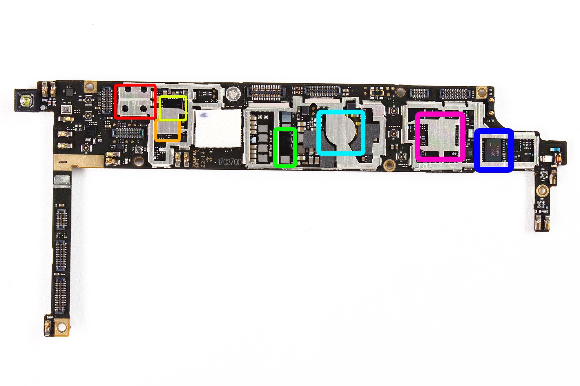

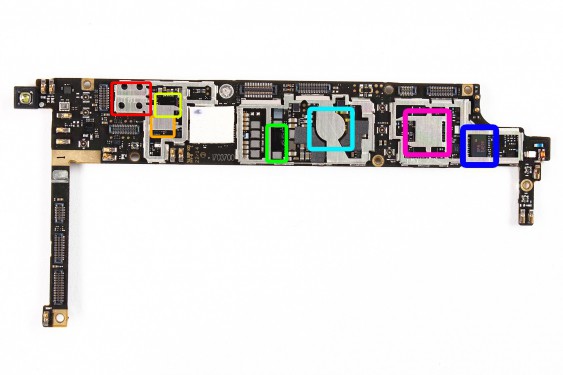

Voici une liste des composants présents sur la face avant de la carte mère de l'Amazon Fire Phone.
Note : Des composants sont masqués par les blindages métalliques)
En Rouge : 0V00680-B64G-1C
En Jaune : Composant radio Qualcomm WCN3680 (WiFi + Bluetooth + FM)
En Orange : Convertisseur/Amplificateur/Processeur de signal Skyworks SKY85702-11
En vert : Qualcomm PM8841 ( Driver MOSFET )
En Bleu ciel : Qualcomm PM8941 ( Gestionnaire d'alimentation )
En rose : Composant radio Qualcomm WTR1625L (2G/3G/4G/LTE + GPS)
En Bleu : DPR EAE99
En Bleu : DPR EAE99

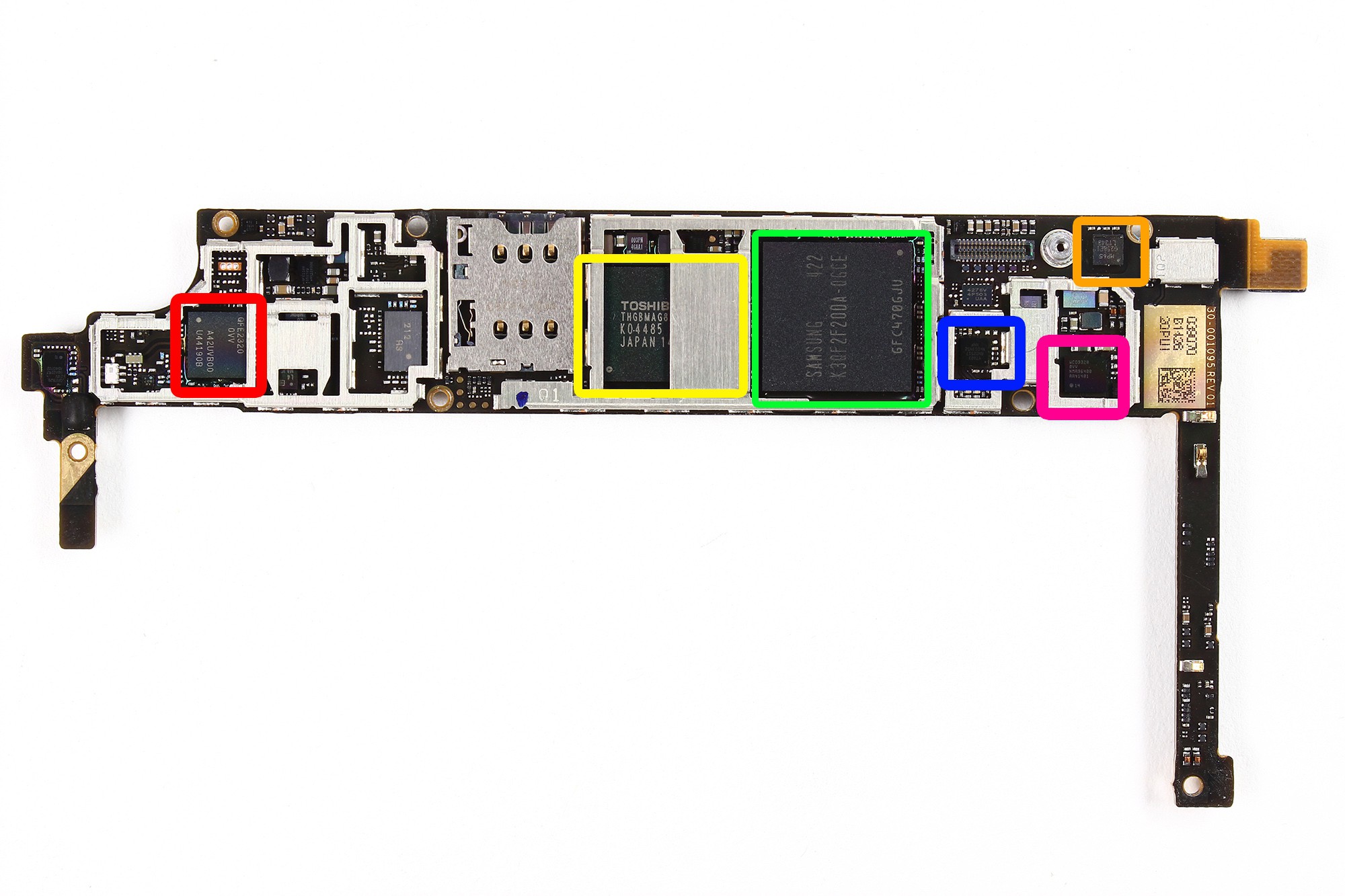

Face arrière de la carte mère :
En Rouge : Amplificateur multi-bandes Qualcomm QFE2320
En Jaune : Mémoire flash NAND Toshiba THGBMAG8B4JBAIM de 32GB.
En vert : Processeur Samsung K3QF2F200A-QGCE (Snapdragon 800). Ce composant intègre également le processeur graphique Adreno 330.
En Bleu : Composant NFC NXP 47803
En Orange : Composant Gyroscope + Acceléromètre InvenSense MPU6500.

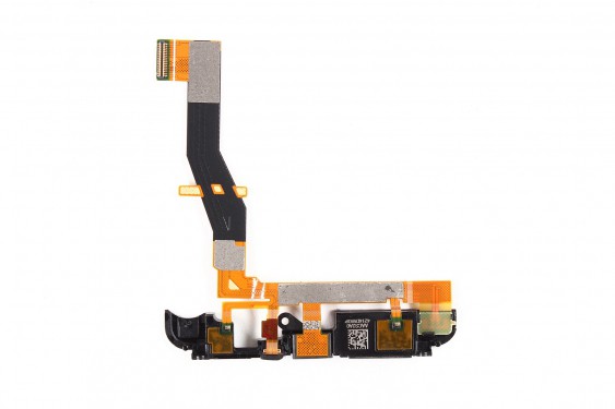

Le bloc plastique du bas contient les élements suivants :
Le second haut-parleur externe (au nombre de deux dans le téléphone)
Un port Micro USB 2.0
Deux diodes infrarouges
Un microphone
Un microphone

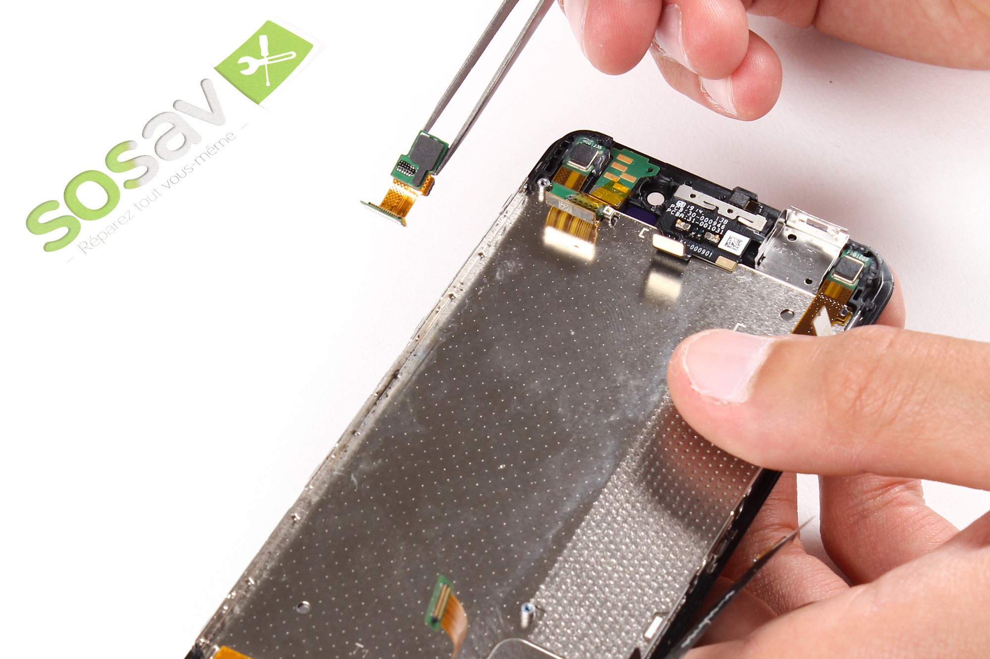

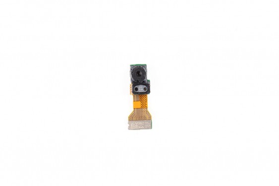

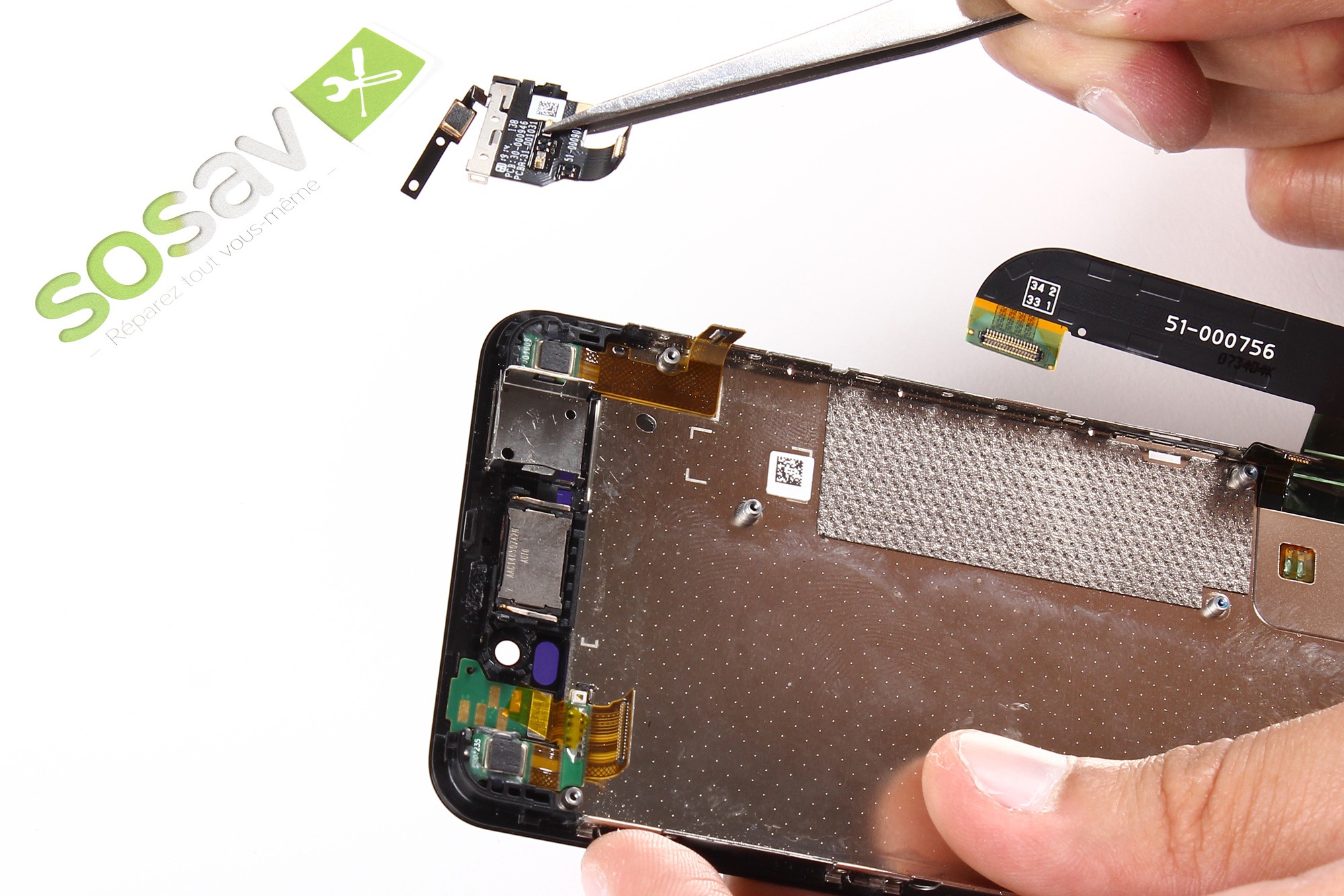

Procédons maintenant à l'aide d'une pince au retrait de la caméra de façade.
Cette caméra (également nommée selfie-cam pour les adeptes de selfies) possède un capteur de luminosité situé juste sous son capteur de 2,1 Megapixels.
Une fois de plus, aucune difficulté à retirer ce fameux composant à l'aide de l'une de nos pinces métalliques.

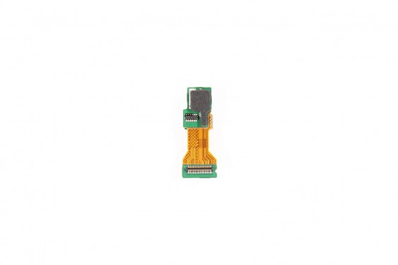

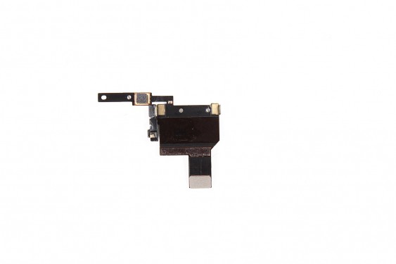

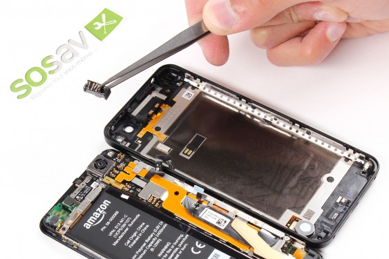

Tout juste à côté de la caméra de façade, une petite nappe intrigue notre curiosité.
Cette dernière permet la liaison entre le haut-parleur d'écoute (haut-parleur interne) mais comporte également un microphone secondaire pour la réduction des bruits ambiants.

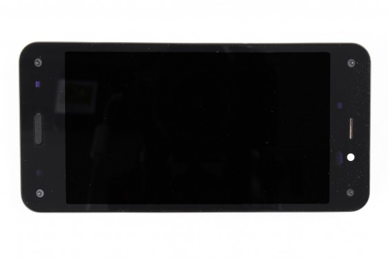

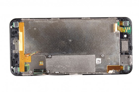

L'écran LCD est monté en un seul bloc avec ses quatre capteurs de perspective.
Les capteurs de perspective ne peuvent se démonter sur ce téléphone (à moins de faire preuve de très grande patience pour les décoller).
Il est à noter toutefois que décoller ces capteurs pour les recoller après, faussera très probablement la calibration et donc rendra inutile la fonctionnalité de perspective 3D...Un mauvais point de plus pour l'Amazon Fire Phone donc.

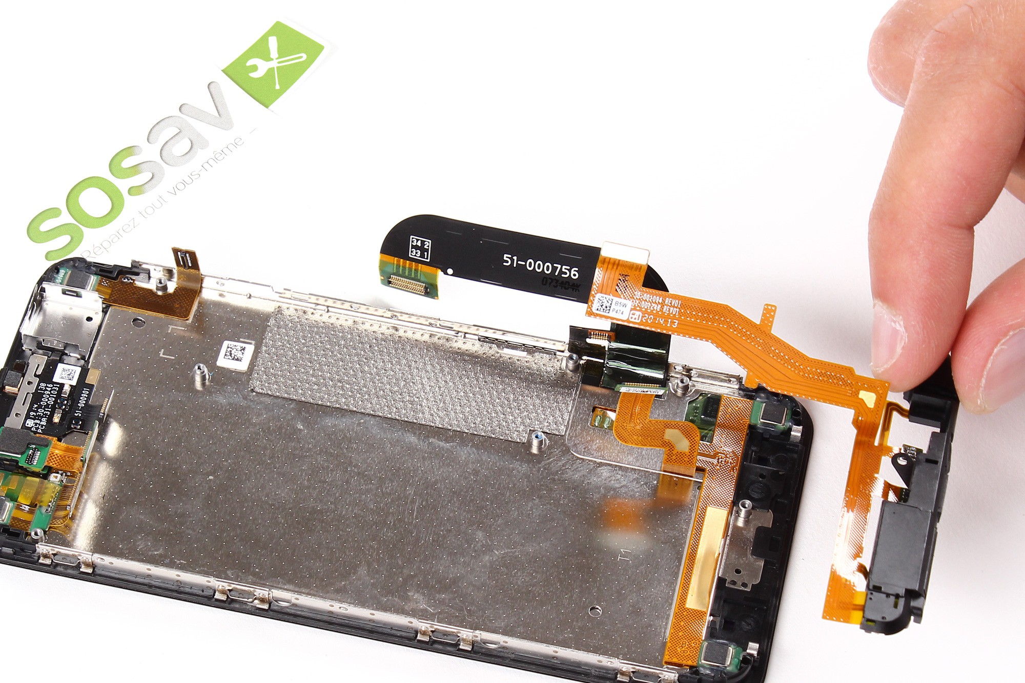

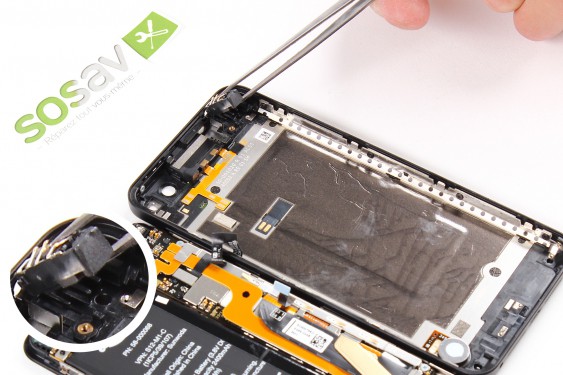

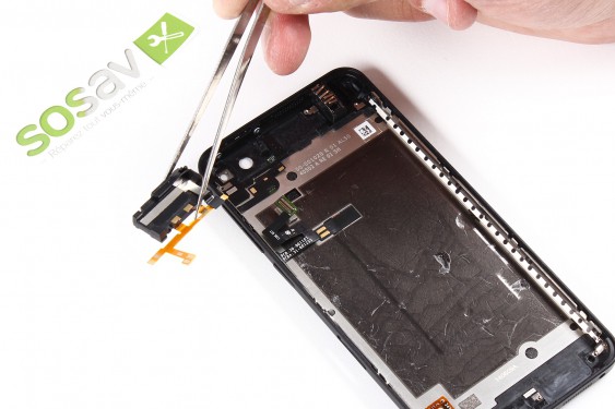

Nous finissons enfin ce démontage par le retrait du haut-parleur externe supérieur, clipsé sur la coque du téléphone.
Son alimentation se fait via une petite nappe.
