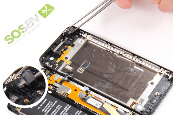

Guide de réparation : Prise jack Firephone
Comment remplacer prise jack pour Firephone - Guide images
Avant de procéder au démontage de la prise jack de l'Amazon FirePhone, il est nécessaire, pour des raisons évidentes de sécurité, de l'éteindre.
Pour ceci, appuyez sur le bouton d'allumage durant quelques secondes puis confirmez l'extinction par "Éteindre".
A l'aide d'un tournevis Torx de type T3, dévissez les deux vis localisées sur la tranche du bas de l'Amazon Fire Phone.
Insérez l'extracteur de carte SIM afin de libérer le tiroir supportant la carte SIM.
Appuyez ensuite fermement sur les deux ventouses, puis pressez le manche pour exercer le mouvement d'ouverture afin de déclipser le téléphone de sa coque arrière.
Une nappe relie le téléphone à la coque arrière (CF photo numéro 3) ! Veillez à ne pas l'abîmer !

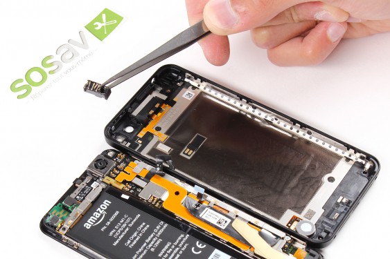

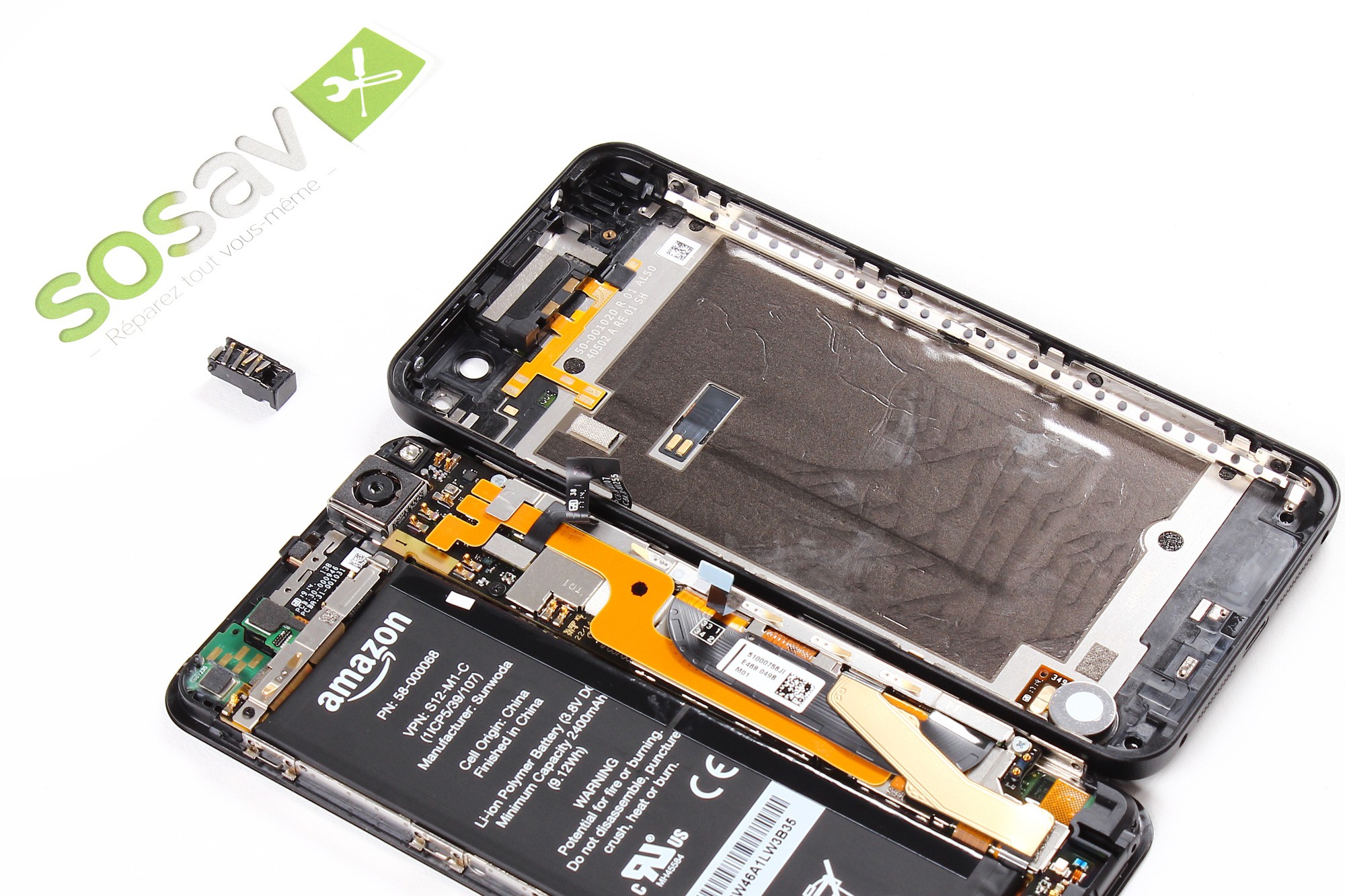

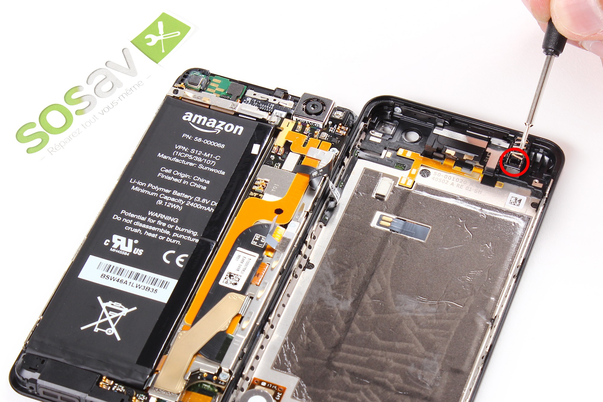

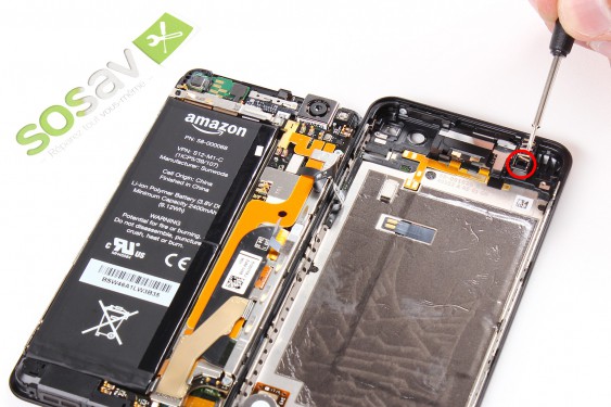

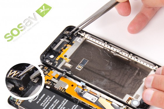

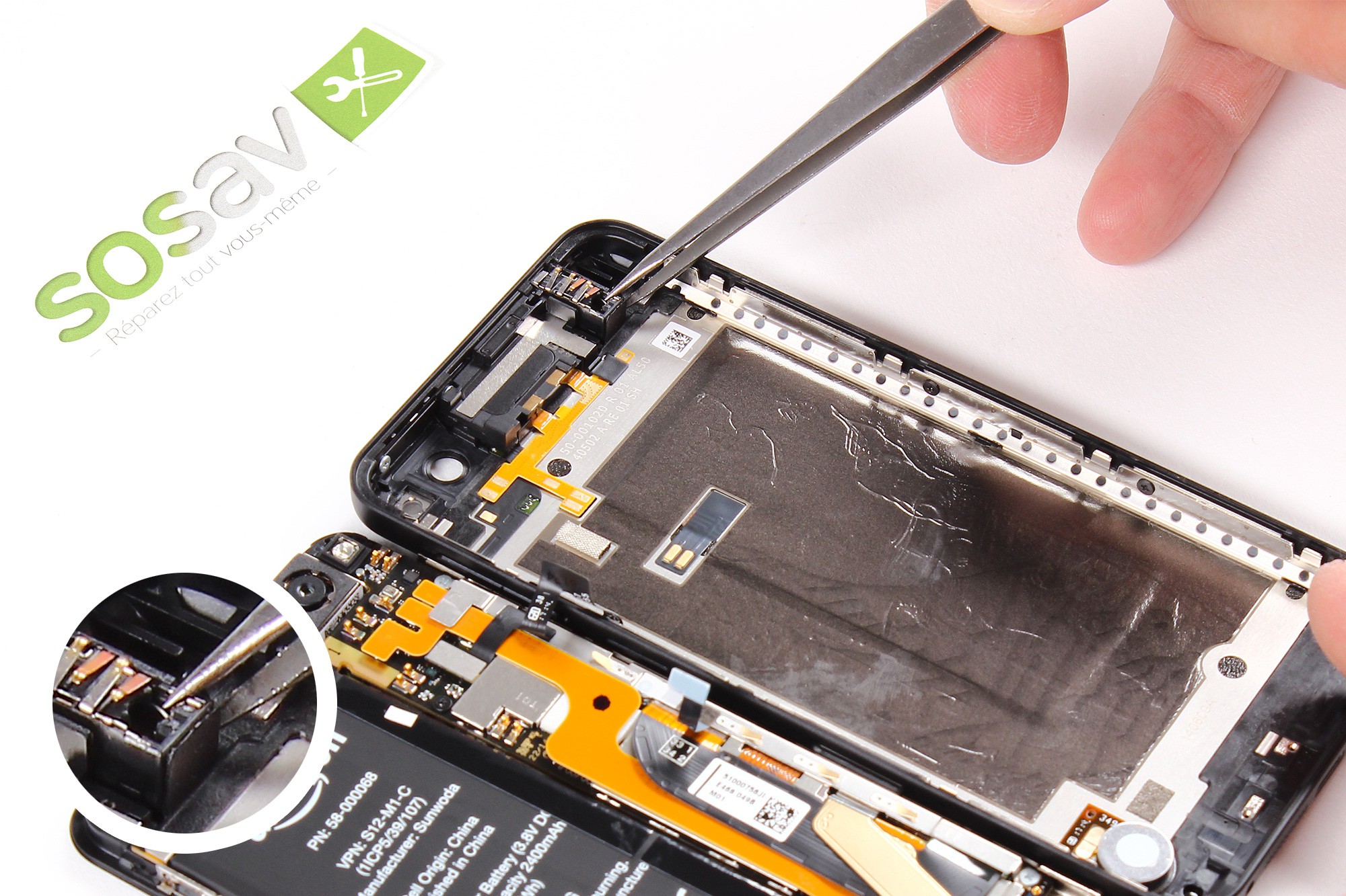

Utilisez un tournevis cruciforme afin de dévisser la vis retenant la prise jack en place.
