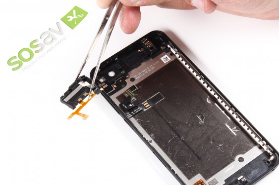

Utilisez une pince pour saisir minutieusement le haut-parleur externe du téléphone puis procédez à son retrait.

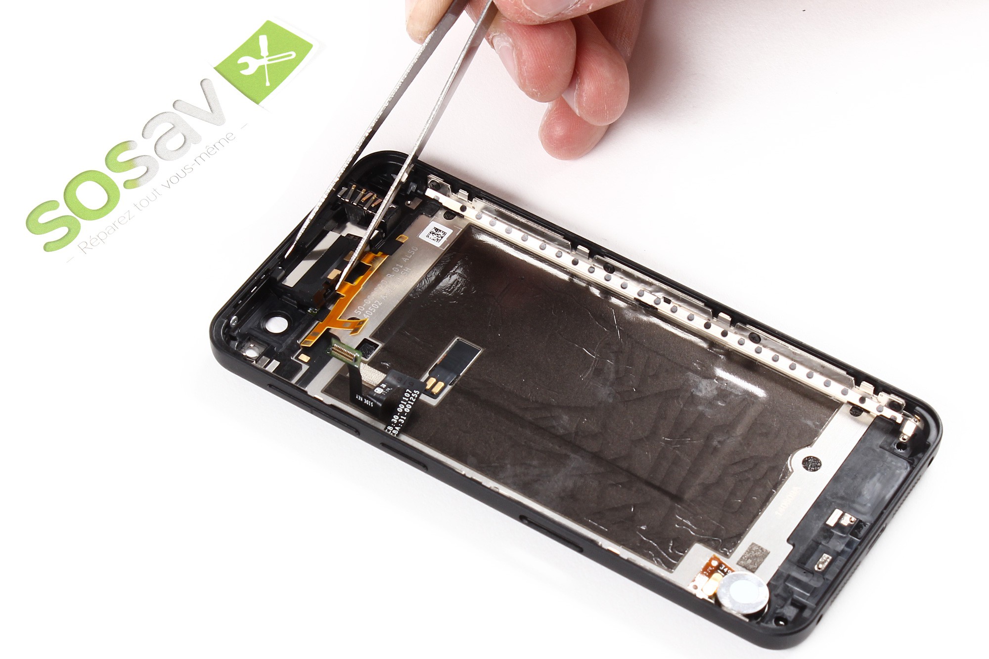

Prenez maintenant un tournevis cruciforme puis dévissez les deux vis localisées en rouge, retenant le bouton power de l'Amazon Fire Phone.

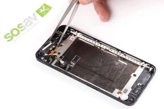

Réutilisez la spatule en nylon afin de retirer la première partie de la nappe boutons power/volume/appareil photo.

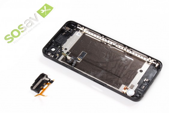

Toujours avec la spatule en nylon, décollez délicatement le vibreur.
Procédez ensuite à son retrait.

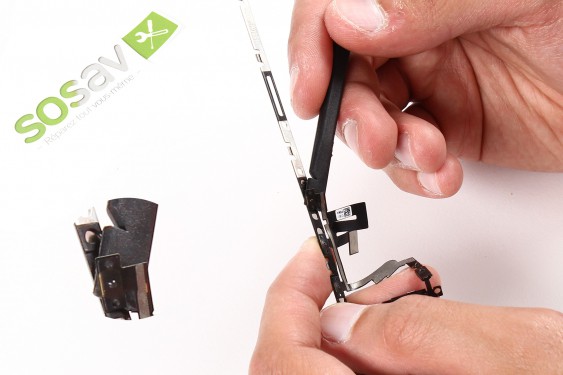

Avec le tournevis cruciforme, dévissez les quatre vis localisées sur la tranche latérale de l'Amazon Fire Phone, retenant les boutons de l'appareil photo ainsi que ceux du volume.

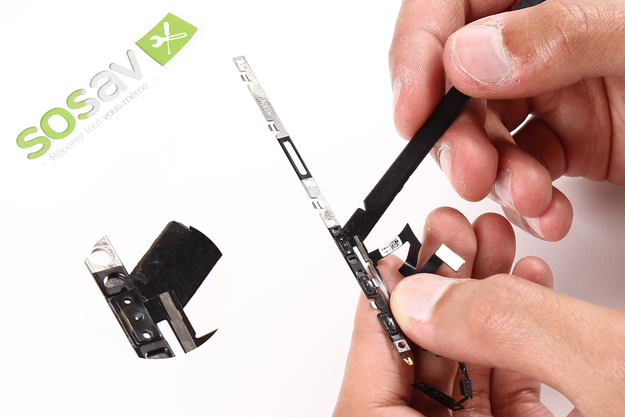

Reprenez la spatule en nylon pour retirer le support ainsi que sa nappe gérant les boutons volume et appareil photo.

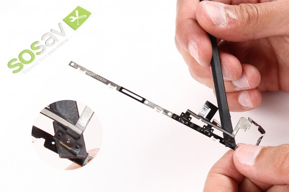

Puis, toujours avec la spatule, décollez la nappe gérant les boutons.
Une fois intégralement décollée, retirez la nappe et son support via une pince.

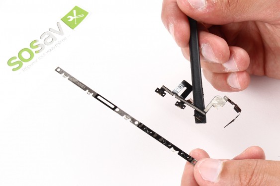

Avec la pointe de la spatule, poussez les boutons de volume et de l'appareil photo jusqu'à les faire totalement sortir de son emplacement.

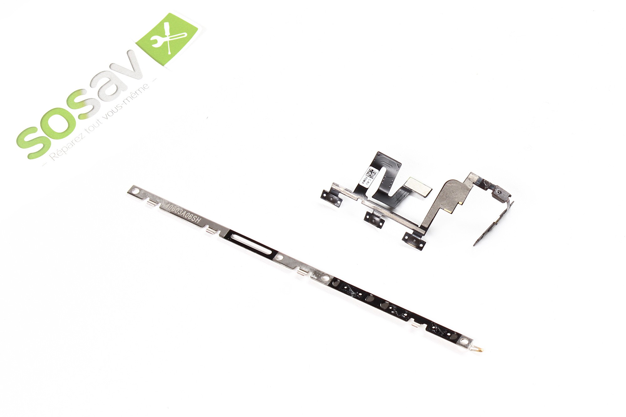

La nappe des boutons power/volume/appareil photo de l'Amazon Fire Phone est désormais démontée.
