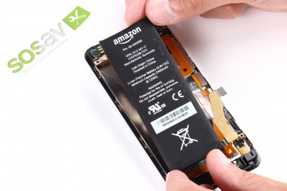

Utilisez une spatule en nylon afin de déconnecter délicatement la nappe de la batterie.
Avec cette spatule en nylon, décollez le premier adhésif de retrait de la batterie.
Toujours à l'aide de la spatule en nylon, répétez la même opération qu'à l'étape précédente, cette fois-ci pour le second adhésif de retrait de la batterie.

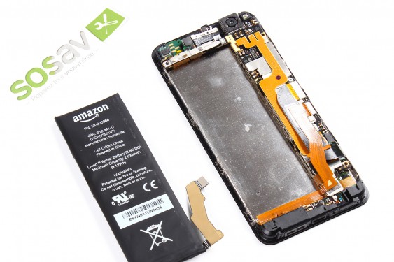

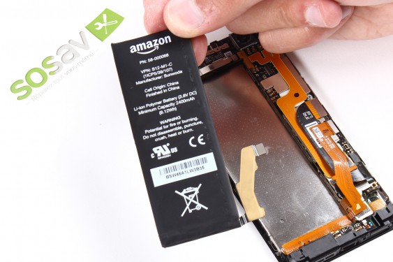

Tirez le premier adhésif puis soulevez délicatement la batterie.
Cette dernière devrait se décoller normalement. Si ce n'est pas le cas, tirez délicatement sur le second adhésif.

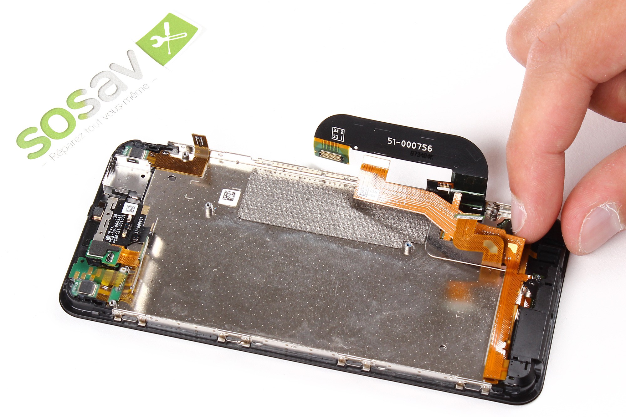

Déconnectez la nappe de l'écran LCD via la spatule en nylon.
Déclipsez également la nappe du connecteur USB et des capteurs 3D du bas.
Maintenant, déconnectez les deux premiers connecteurs de la nappe d'interconnexion.
Toujours à l'aide de la spatule en nylon, déconnectez le troisième connecteur de la nappe d'interconnexion.
Occupez-vous ensuite des deux premiers connecteurs du bas de la nappe d'interconnexion en utilisant à nouveau la spatule en nylon.
Déconnectez le dernier connecteur de la nappe d'interconnexion.

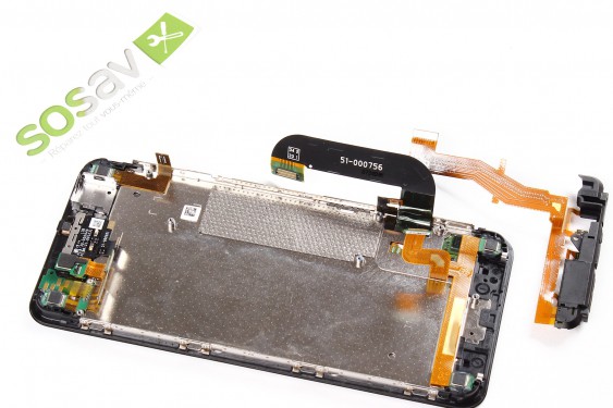

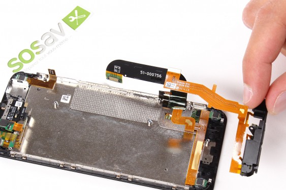

Décollez ensuite délicatement la nappe d'interconnexion en glissant la spatule en-dessous.
Etape 25
Saisissez doucement la nappe d'interconnexion à l'aide d'une pince puis procédez à son retrait.
Etape 26
La nappe d'interconnexion de l'Amazon Fire Phone est désormais démontée.
Etape 27
