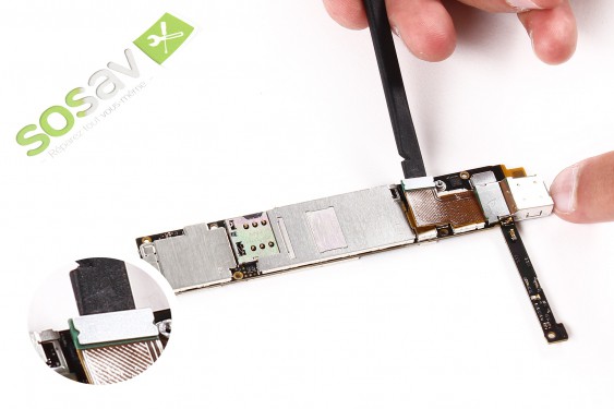

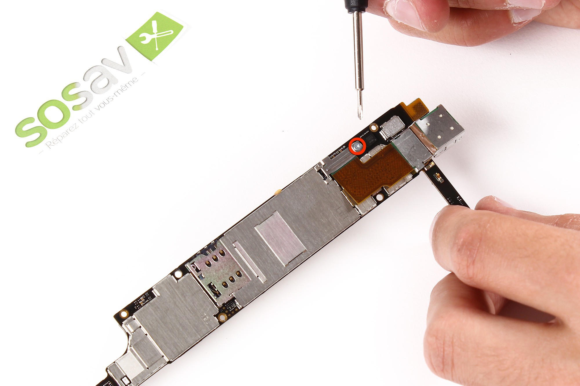

A l'aide d'un tournevis cruciforme, dévissez la vis entourée en rouge.
Etape 37

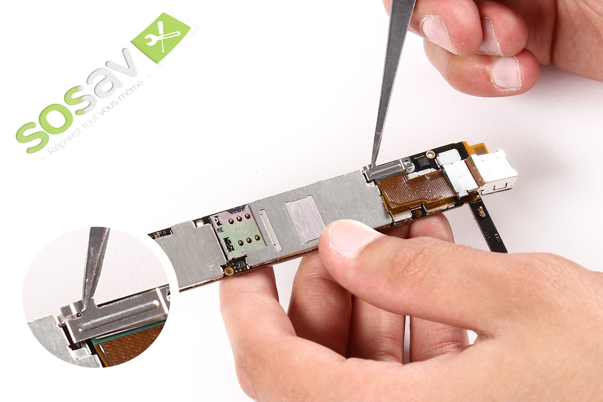

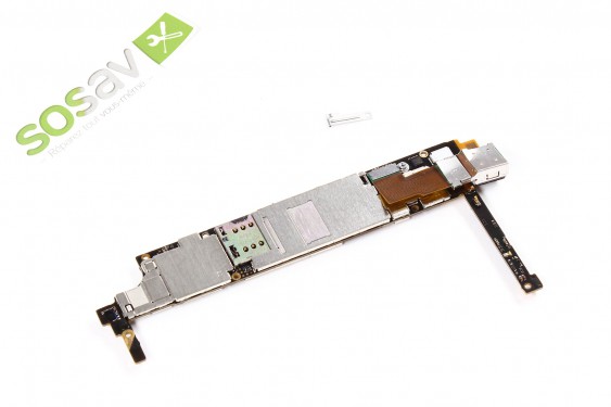

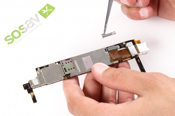

Utilisez une pince pour saisir l'élement métallique gris.
Procédez ensuite à son retrait.

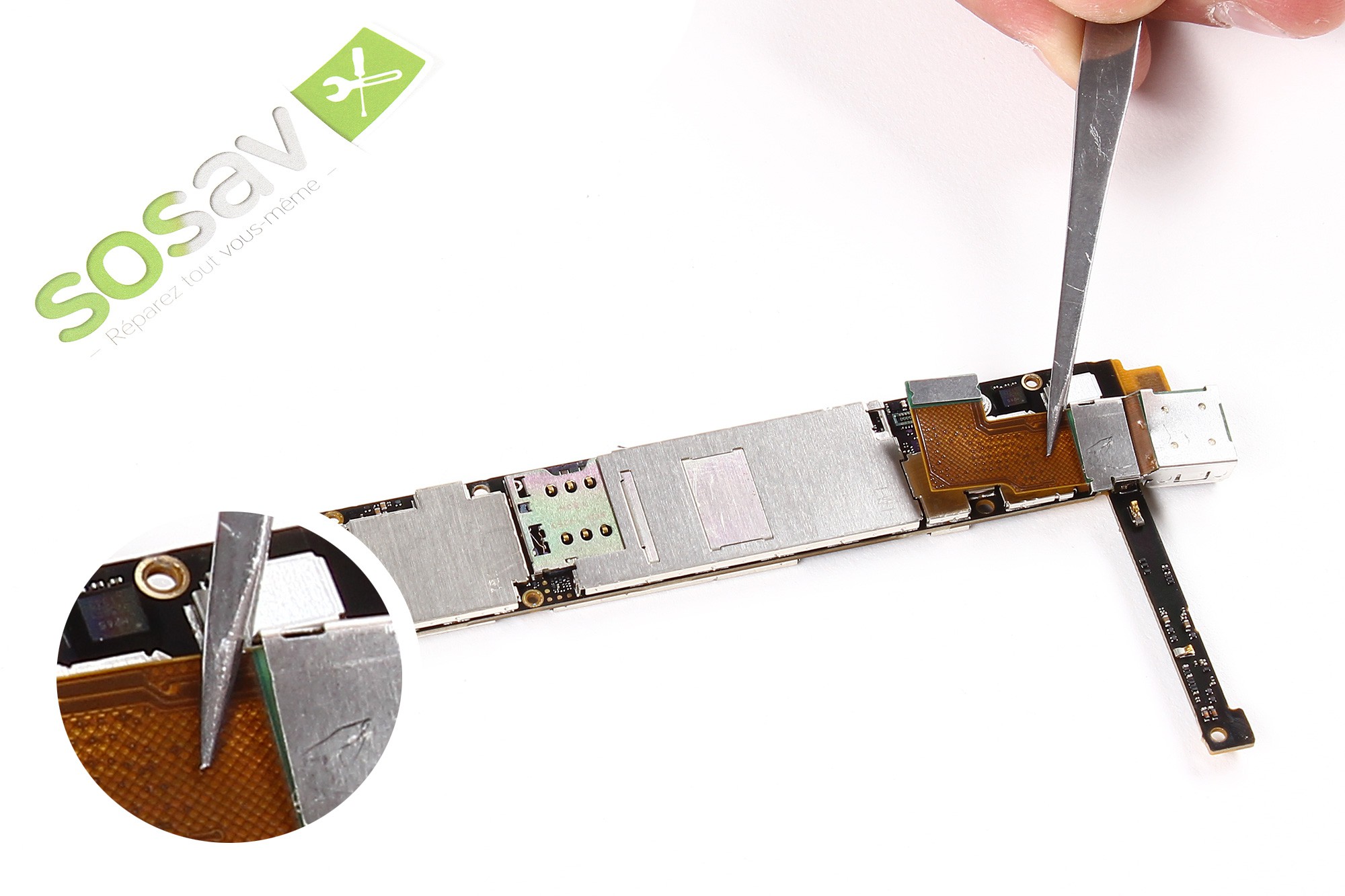

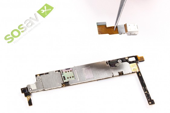

Etape 38

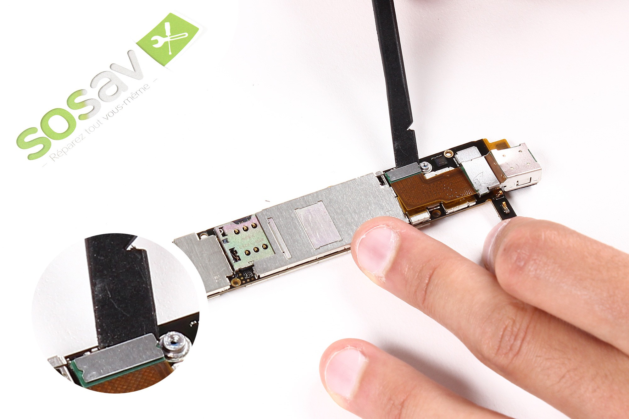

Avec la spatule en nylon, déconnectez la nappe de la camera arrière.
Etape 39

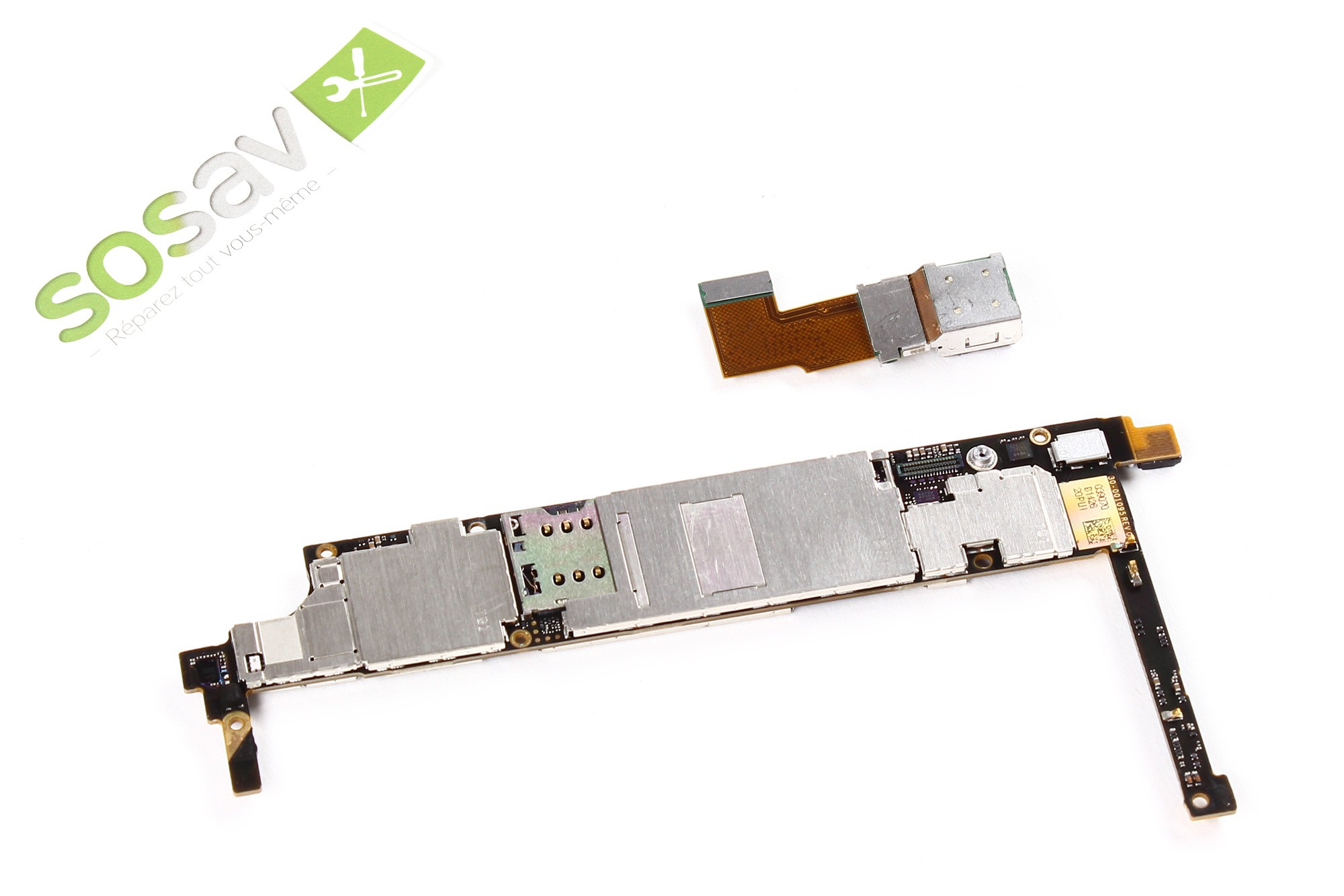

A l'aide d'une pince, saisissez la camera arrière puis procedez à son retrait.
Etape 40
La carte mère de l'Amazon Fire Phone est désormais démontée.
