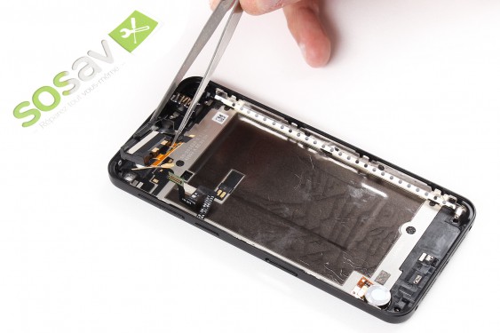

A l'aide d'un tournevis cruciforme, dévissez les quatre vis localisées sur la tranche latérale de l'Amazon Fire Phone retenant les boutons de l'appareil photo ainsi que ceux du volume.

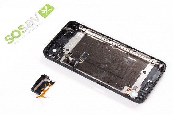

Toujours avec la spatule en nylon, retirez le support ainsi que sa nappe gérant les boutons volume et appareil photo.

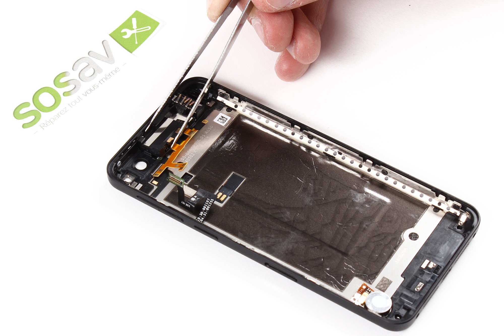

Puis, décollez la nappe gérant les boutons, en utilisant la spatule en nylon.

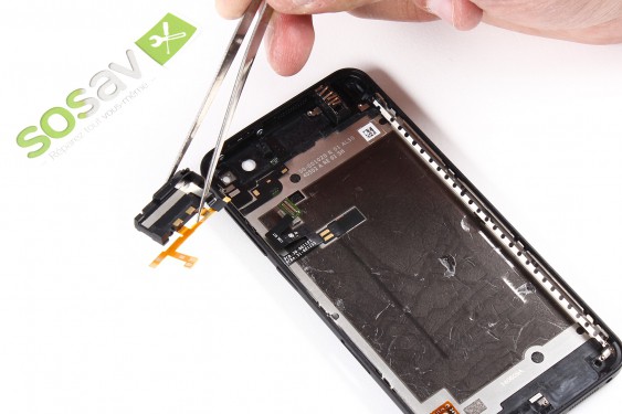

Une fois intégralement décollé, procédez au retrait de la nappe et de son support.

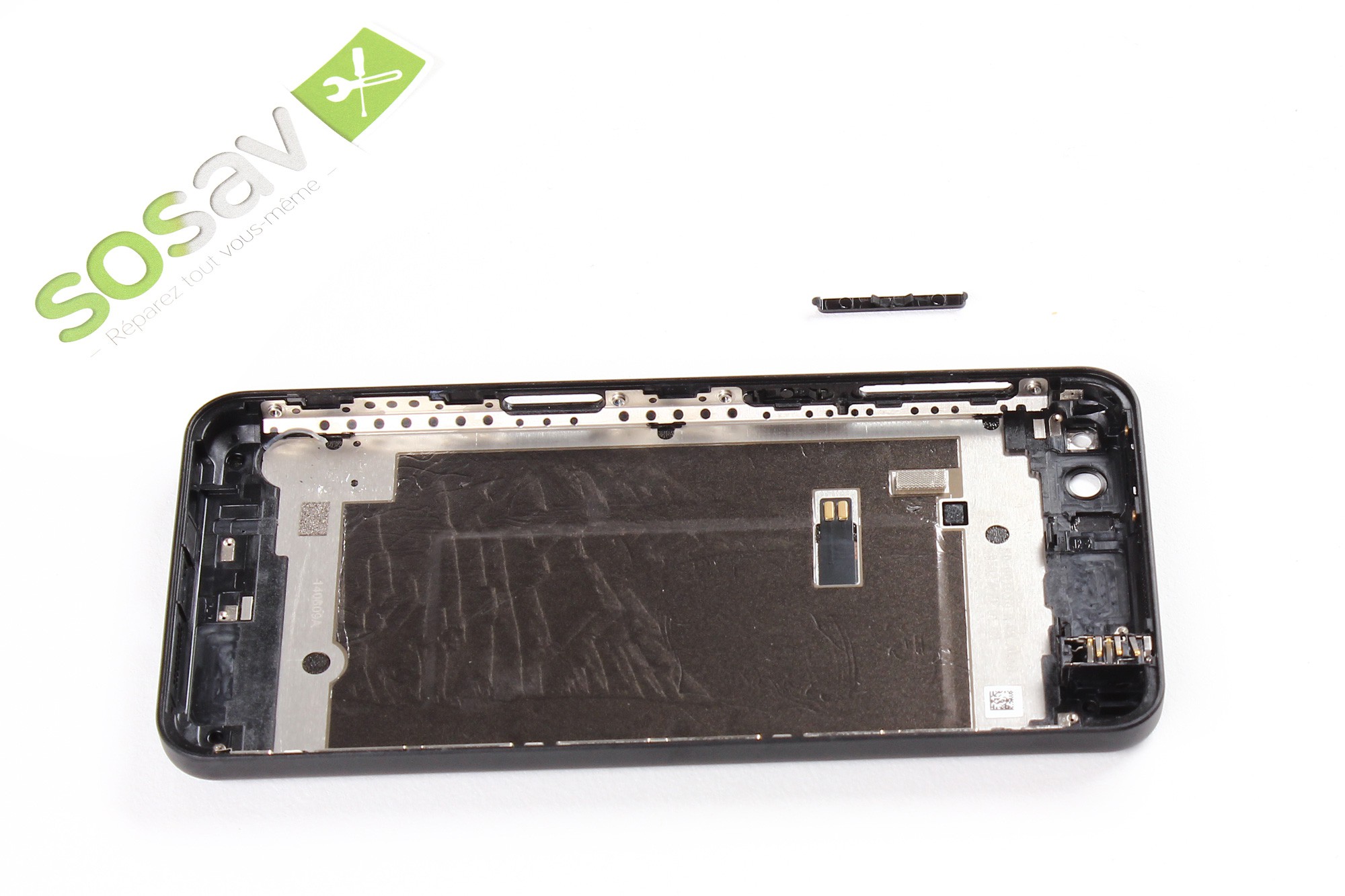

Avec la pointe de la spatule, poussez le bouton volume jusqu'à le faire totalement sortir de son emplacement.
Puis, muni de la pince, procédez au retrait de ce bouton.
Le bouton volume de l'Amazon Fire Phone est désormais démonté.
