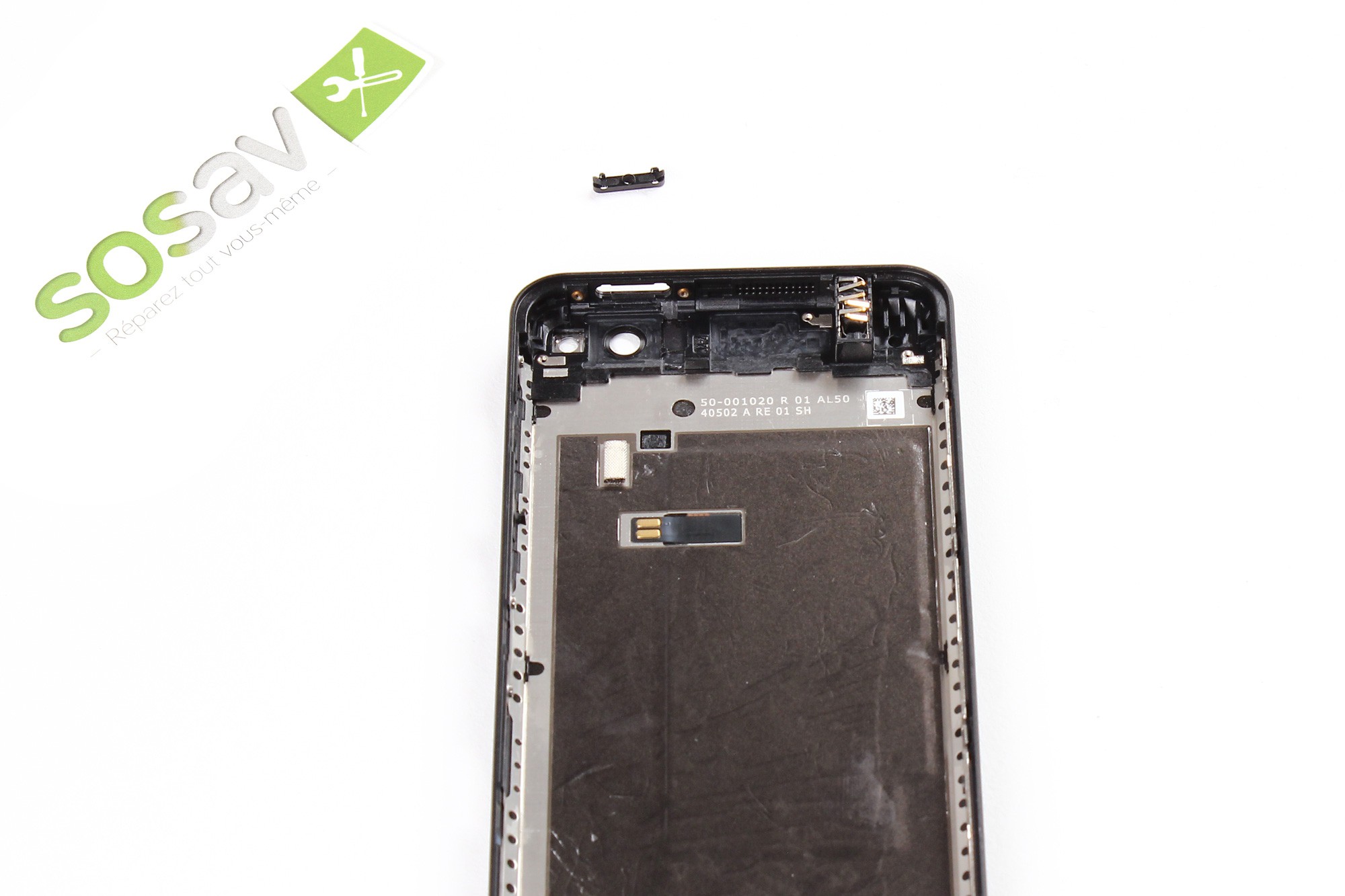

Prenez maintenant un tournevis cruciforme puis dévissez les deux vis localisées en rouge, retenant le bouton power de l'Amazon Fire Phone.
Réutilisez la spatule en nylon afin de retirer la première partie de la nappe boutons power/volume/appareil photo.
Décollez délicatement le vibreur de la coque arrière du téléphone en vous servant de la spatule en nylon
Procédez ensuite à son retrait.

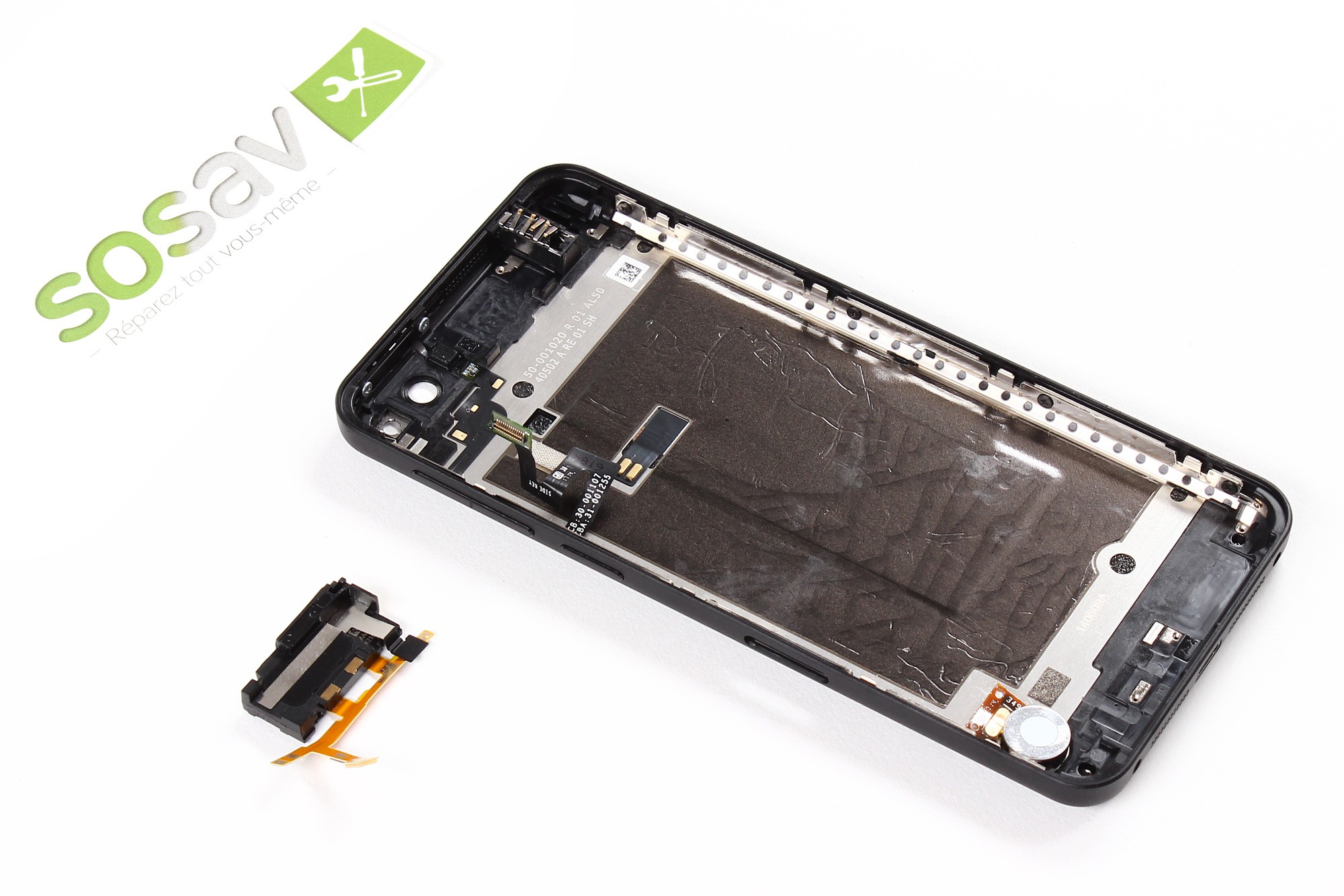

Avec le tournevis cruciforme, dévissez les quatre vis localisées sur la tranche latérale de l'Amazon Fire Phone, retenant les boutons de l'appareil photo ainsi que ceux du volume.
Reprenez la spatule en nylon pour retirer le support ainsi que sa nappe gérant les boutons volume et appareil photo.
Puis, toujours avec la spatule, décollez la nappe gérant les boutons.
Une fois intégralement décollée, retirez la nappe et son support via une pince.
Avec la pointe de la spatule, poussez le bouton power jusqu'à le faire totalement sortir de son emplacement.
Puis, muni de la pince, procédez au retrait de ce bouton.
Le bouton power de l'Amazon Fire Phone est désormais démonté.
