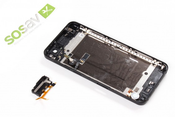

Reprenez la spatule en nylon pour retirer le support ainsi que sa nappe gérant les boutons volume et appareil photo.
Puis, toujours avec la spatule, décollez la nappe gérant ces boutons.

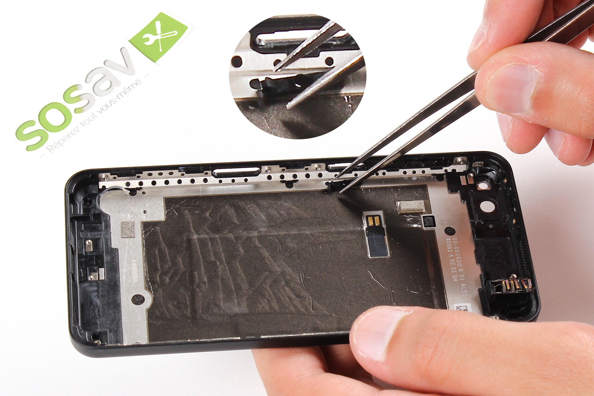

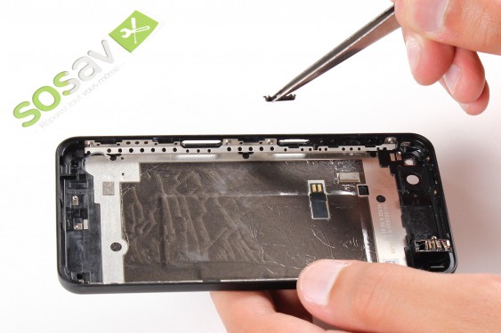

Une fois intégralement décollée, retirez la nappe et son support via une pince.

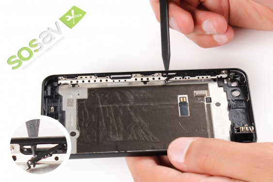

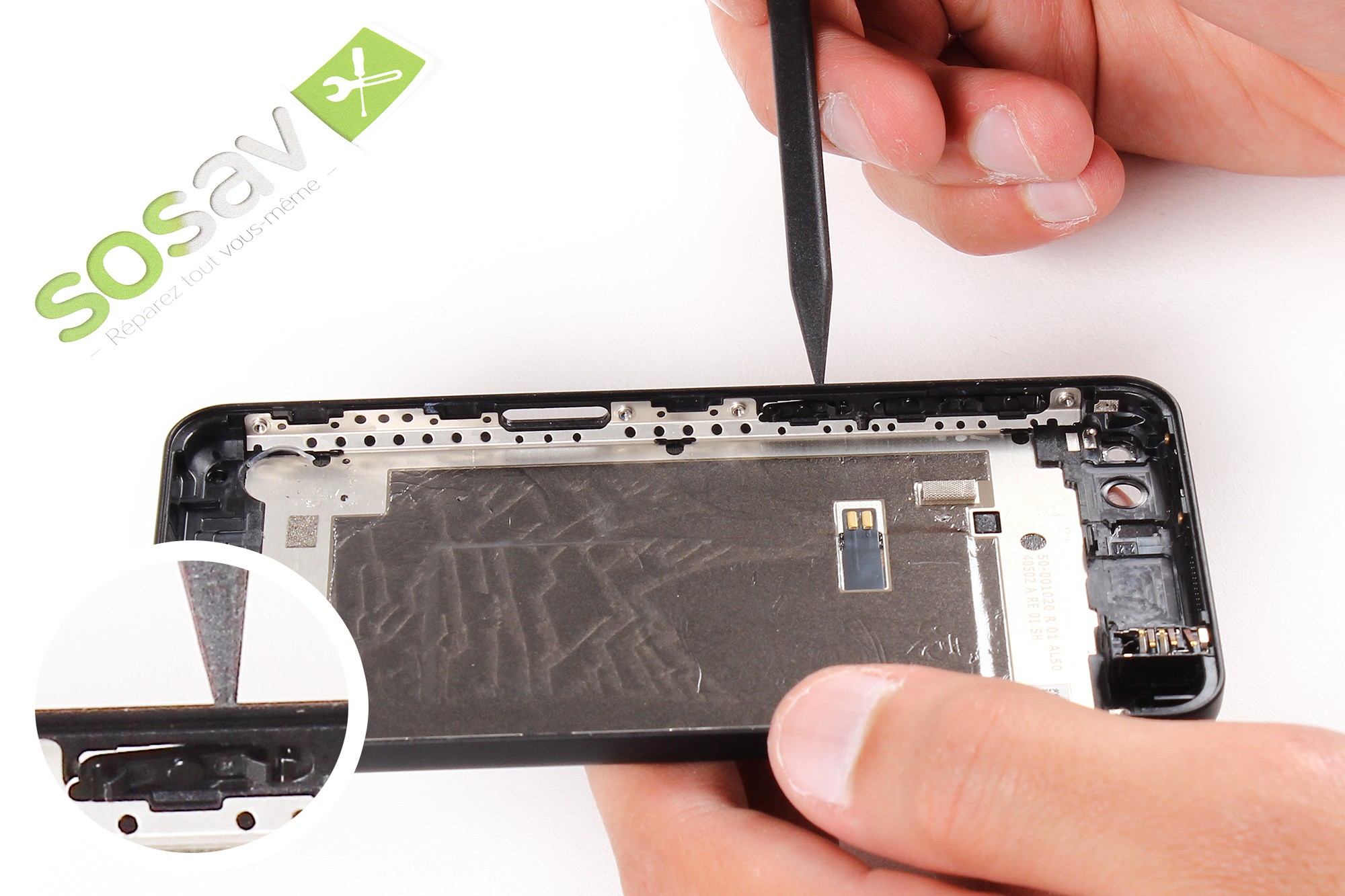

Répétez l'opération pour le bouton de l'appareil photo en le poussant via la spatule en nylon jusqu'à le faire complètement sortir de son emplacement.

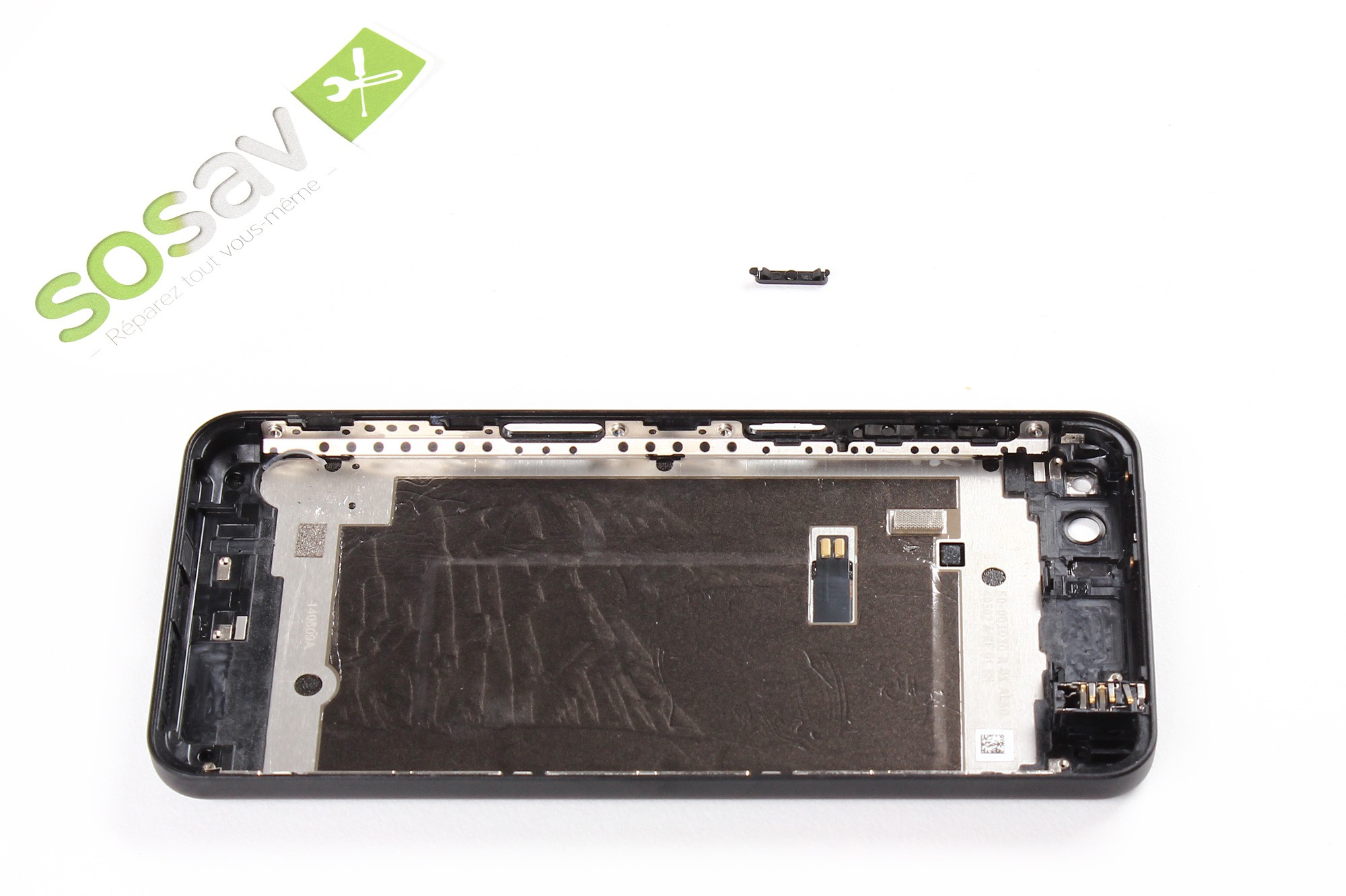

Puis, réutilisez la pince afin de retirer ce bouton.
Le bouton de l'appareil photo de l'Amazon Fire Phone est désormais démonté.
