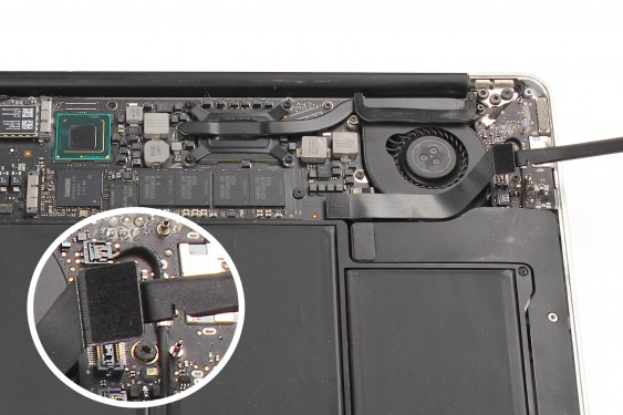

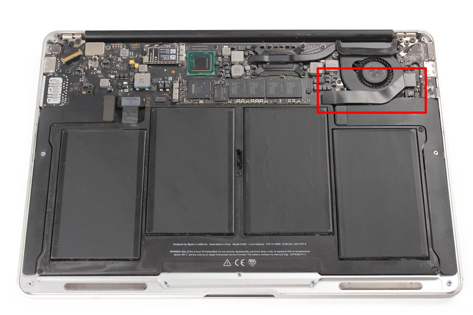

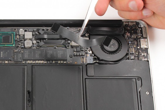

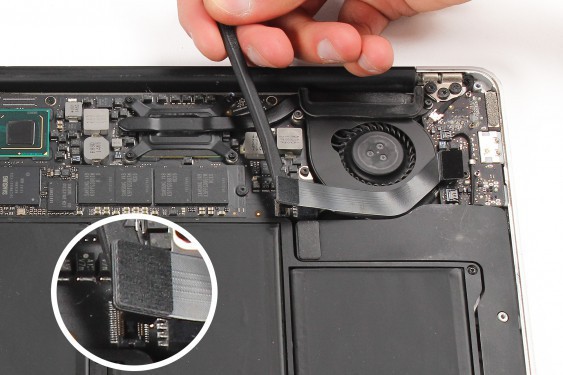

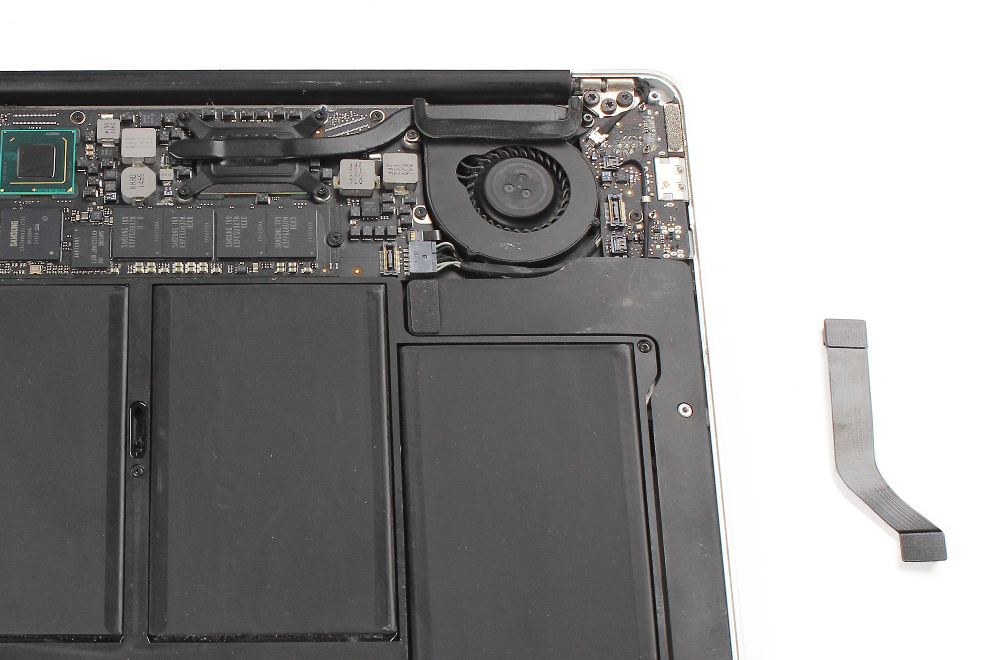

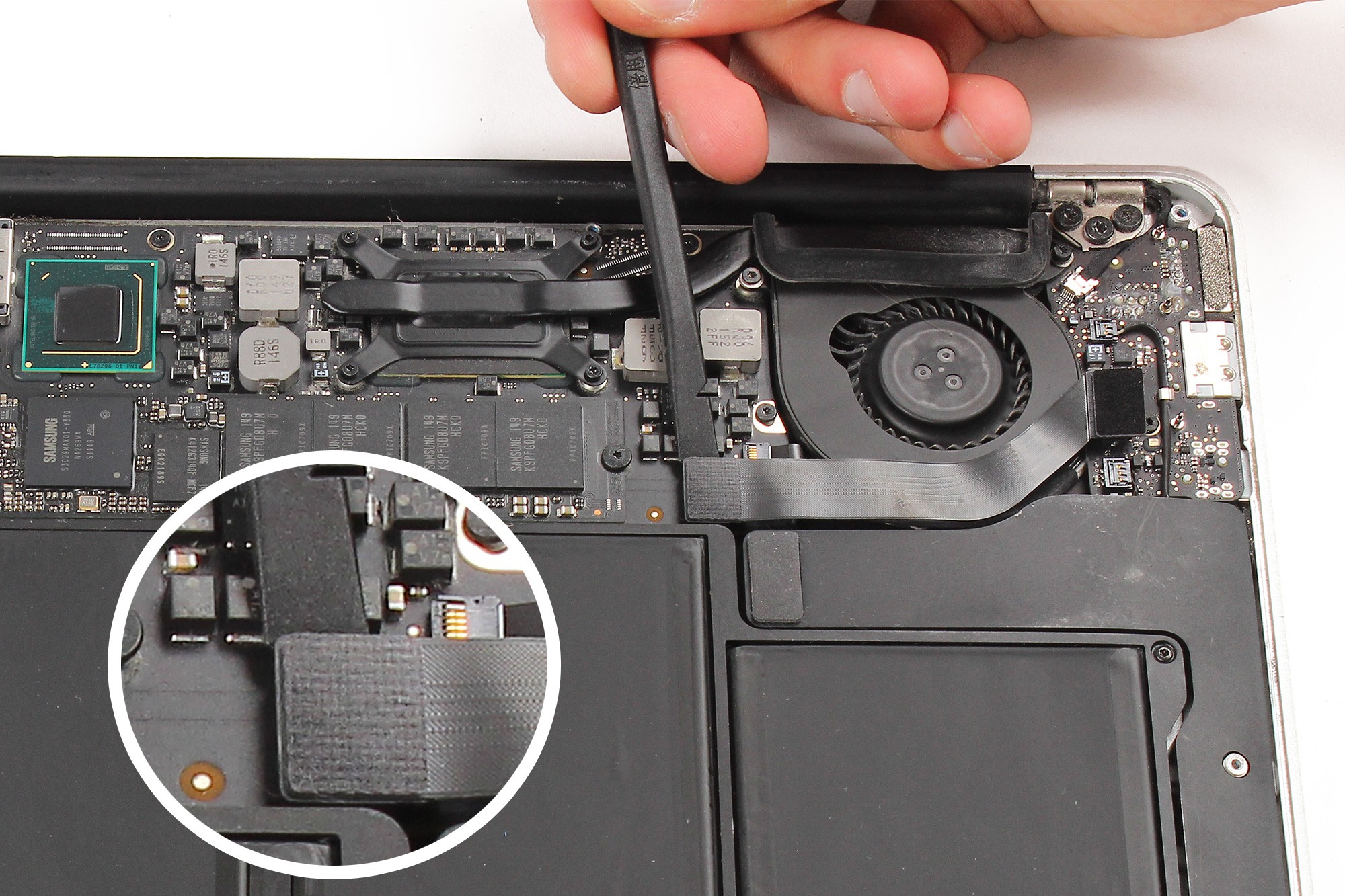

Guide de réparation : Câble de liaison de la carte d'entrées-sortie Macbook Air 13" mi-2011 EMC2469 (A1369)
Comment remplacer câble de liaison de la carte d'entrées-sortie pour Macbook Air 13" mi-2011 EMC2469 (A1369) - Guide images
