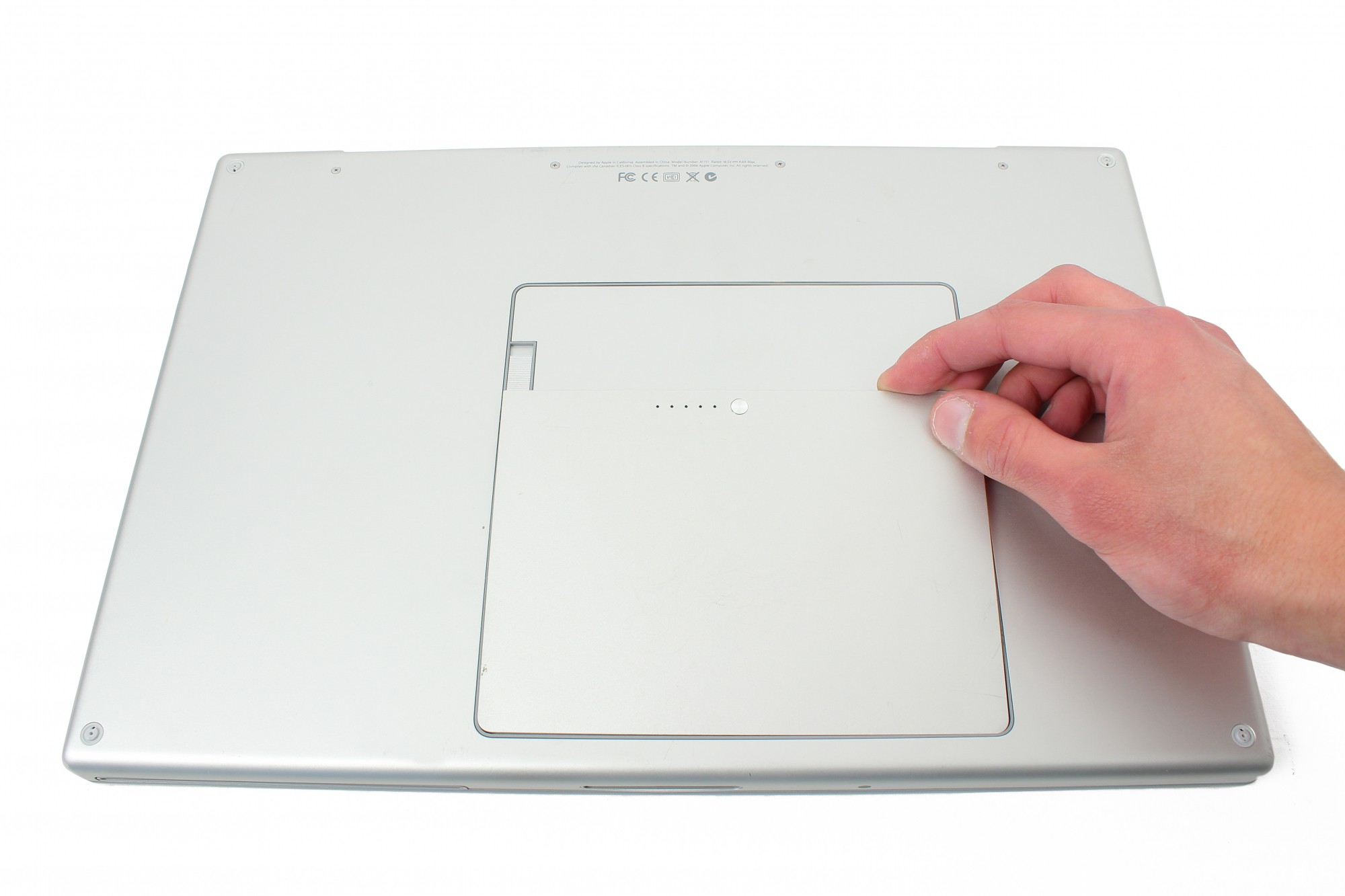

Retournez l'ordinateur.

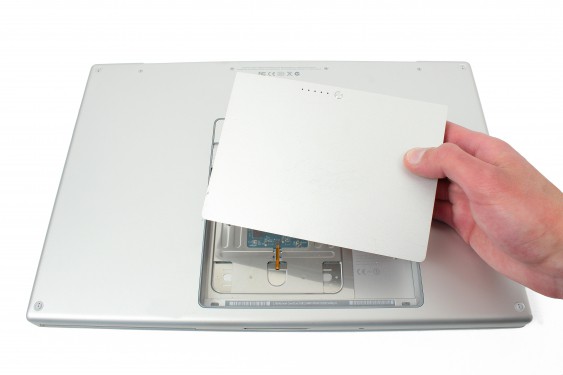

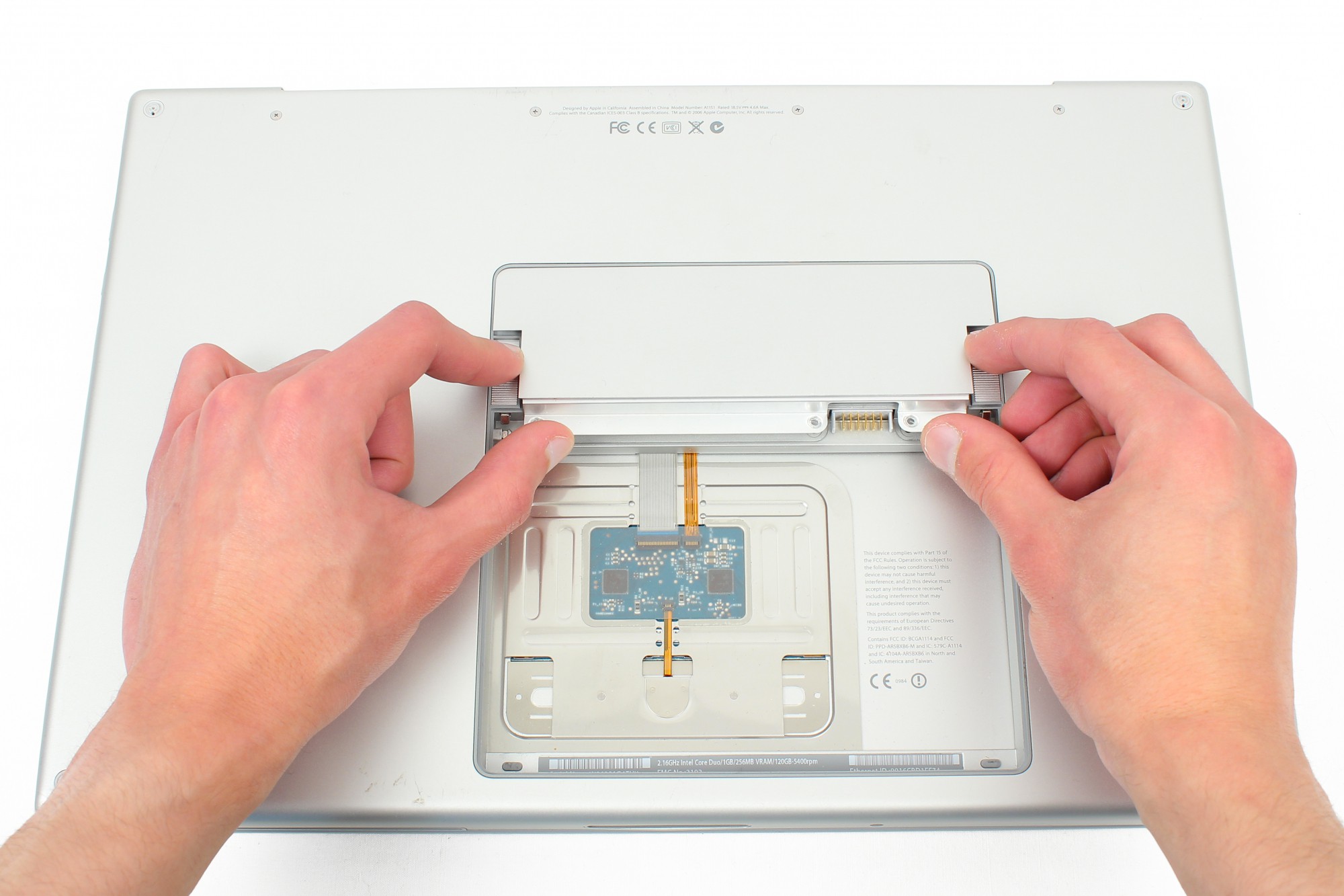

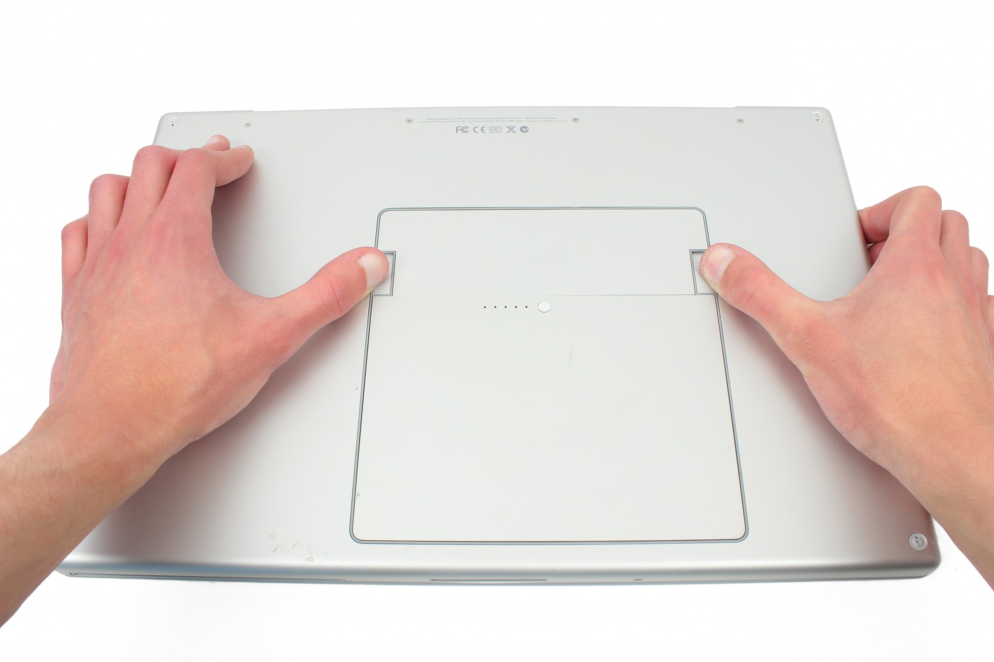

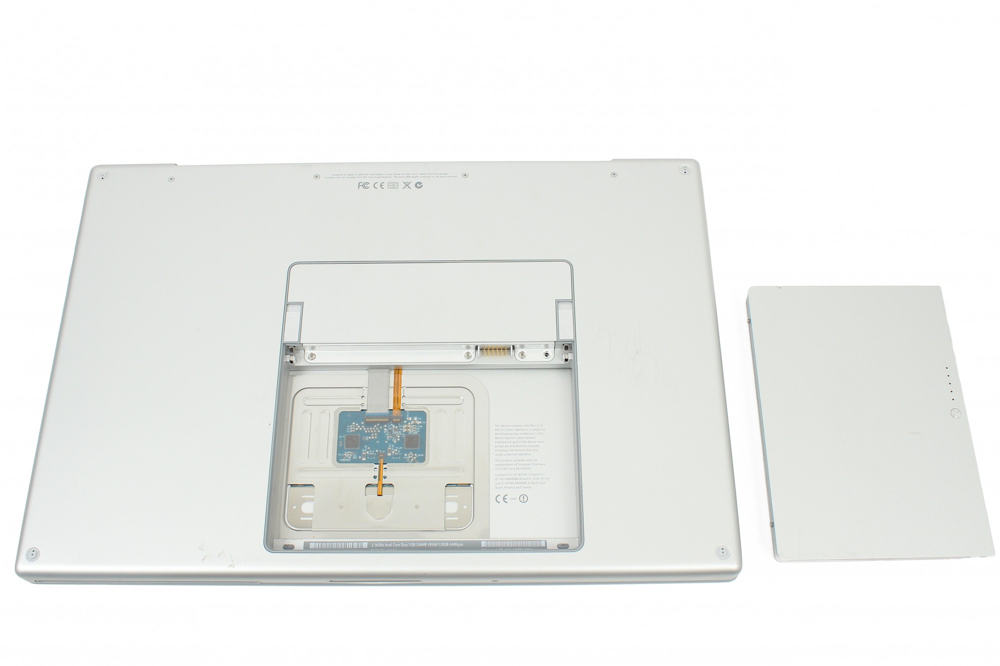

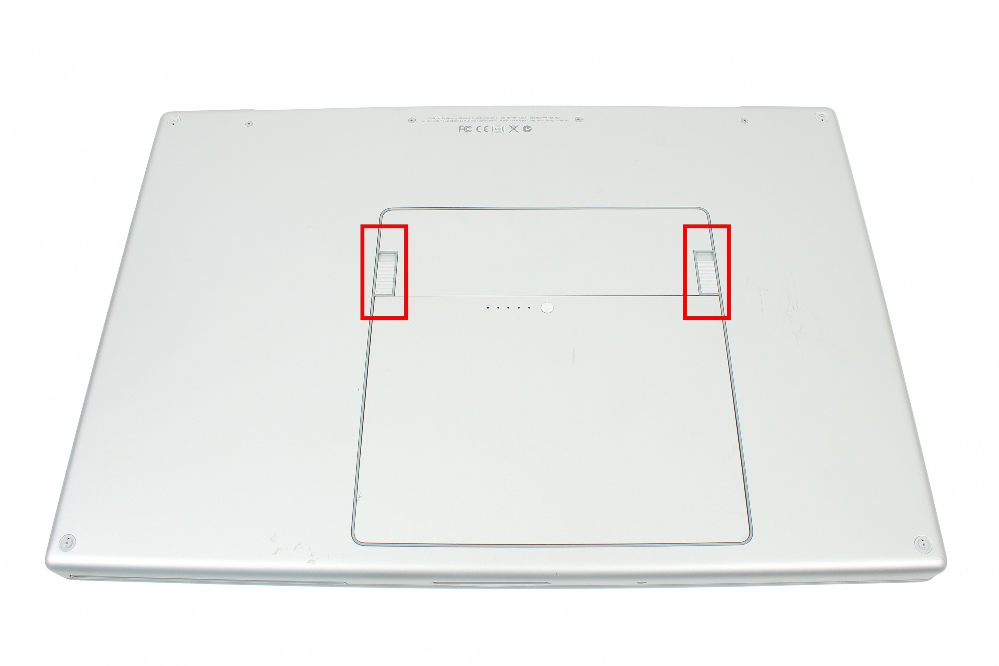

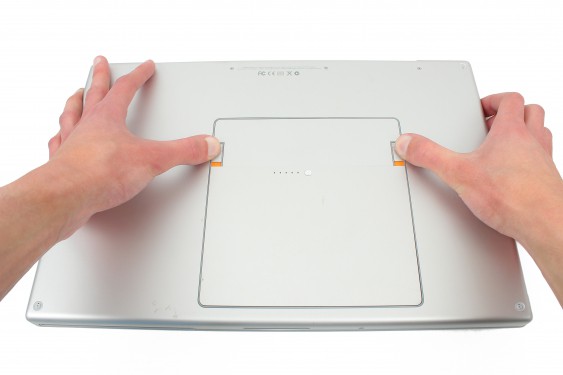

Les clips de verrouillage de la batterie sont localisés par les carrés rouges sur la photo.
Poussez les deux clips de verrouillage simultanément vers l'avant afin de retirer la batterie.
Lorsque ces clips sont déverrouillés, un marquage orange doit apparaître.
Soulevez ensuite la batterie afin de l'extraire de son logement.
Déposez ensuite la batterie.
La batterie est désormais démontée.

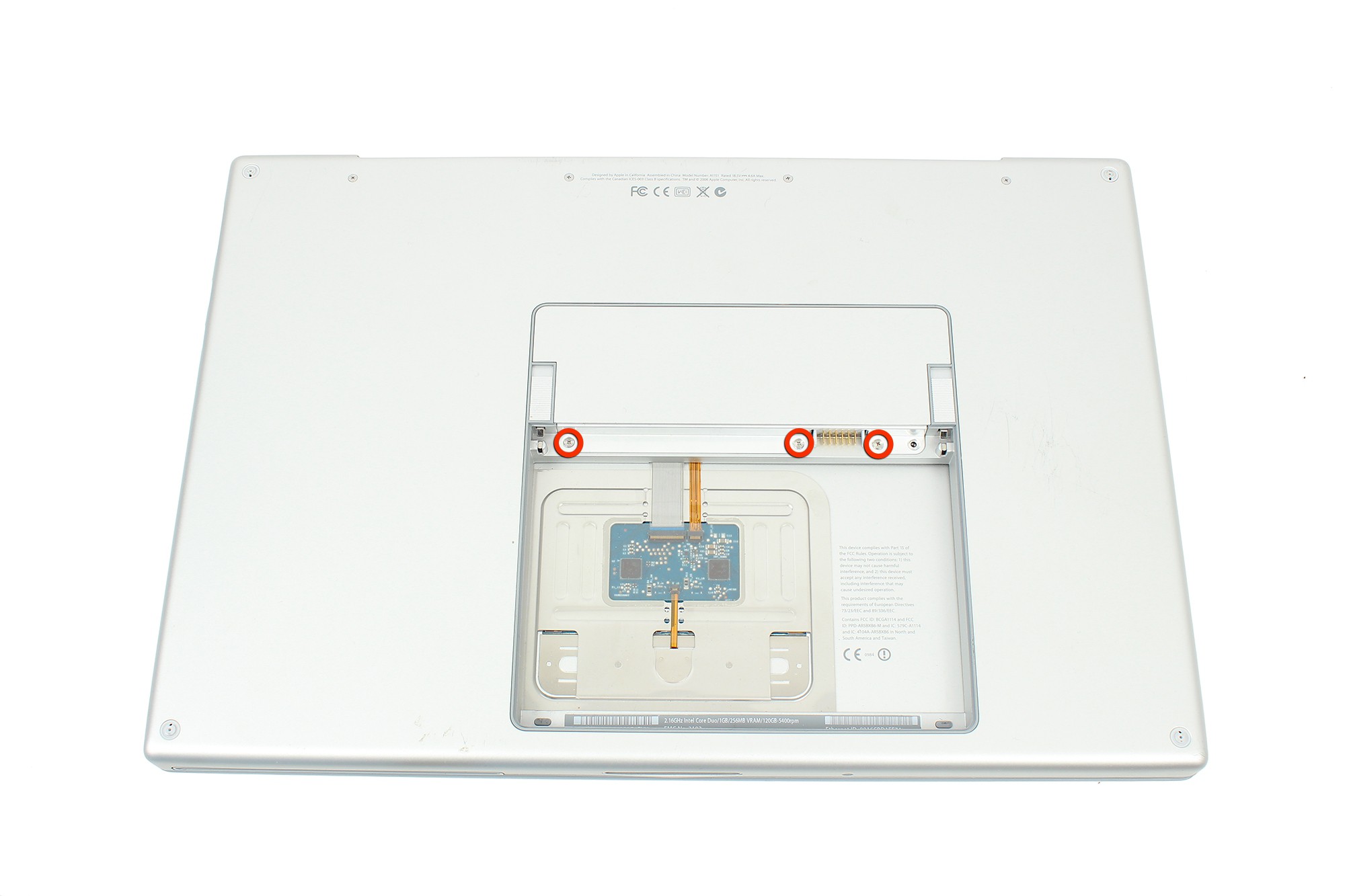

Dévissez les trois vis cruciformes entourées en rouge.

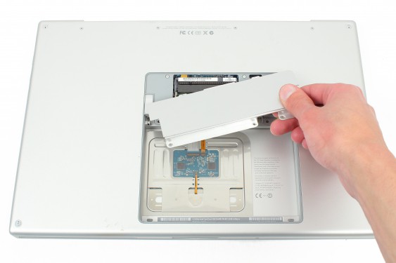

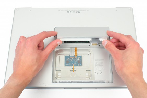

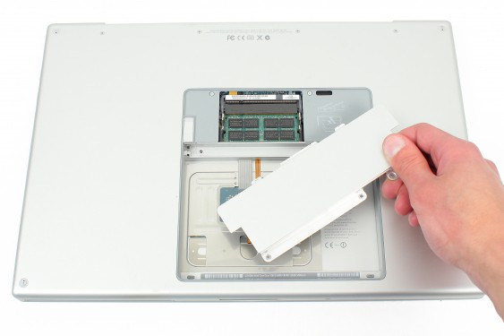

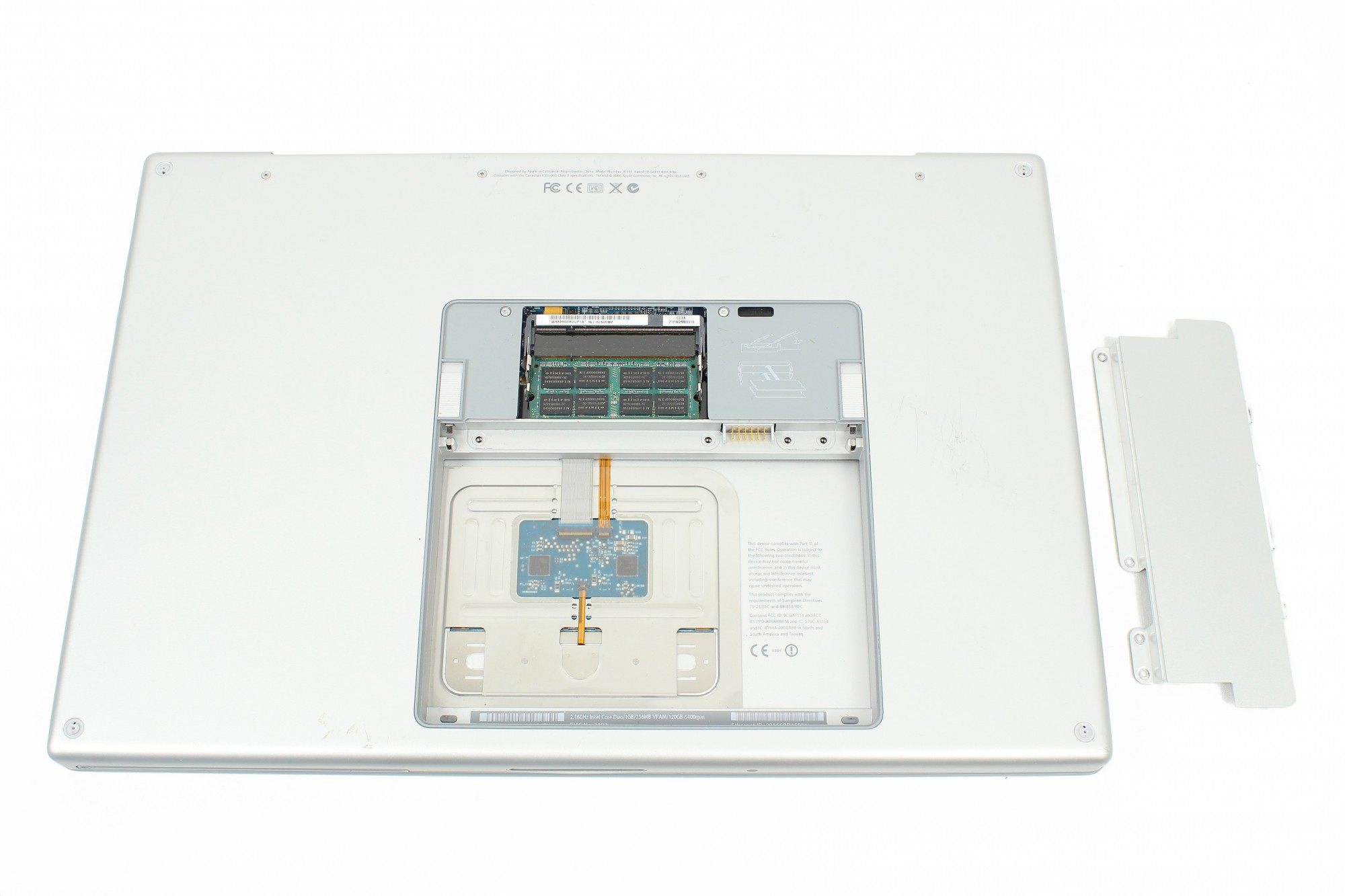

Soulevez délicatement le capot de protection des barrettes mémoire.
Procédez ensuite à sa dépose.
Le capot métallique de protection des barrettes mémoire est désormais démonté.

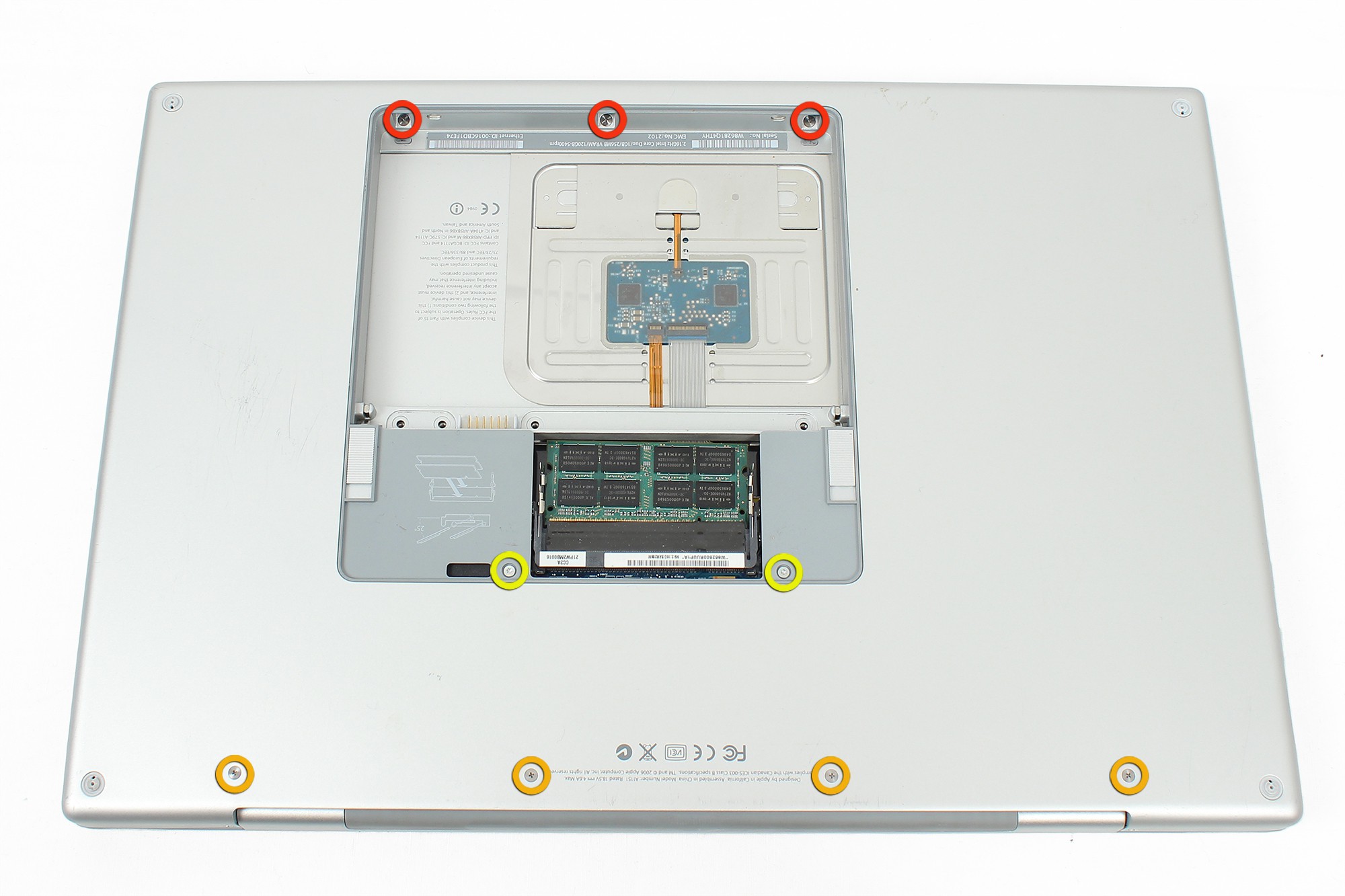

Dévissez les 9 vis entourées retenant la coque arrière du MacBook :
4 vis cruciformes entourées en orange,
3 vis cruciformes entourées en rouge,
2 vis Torx entourées en jaune.

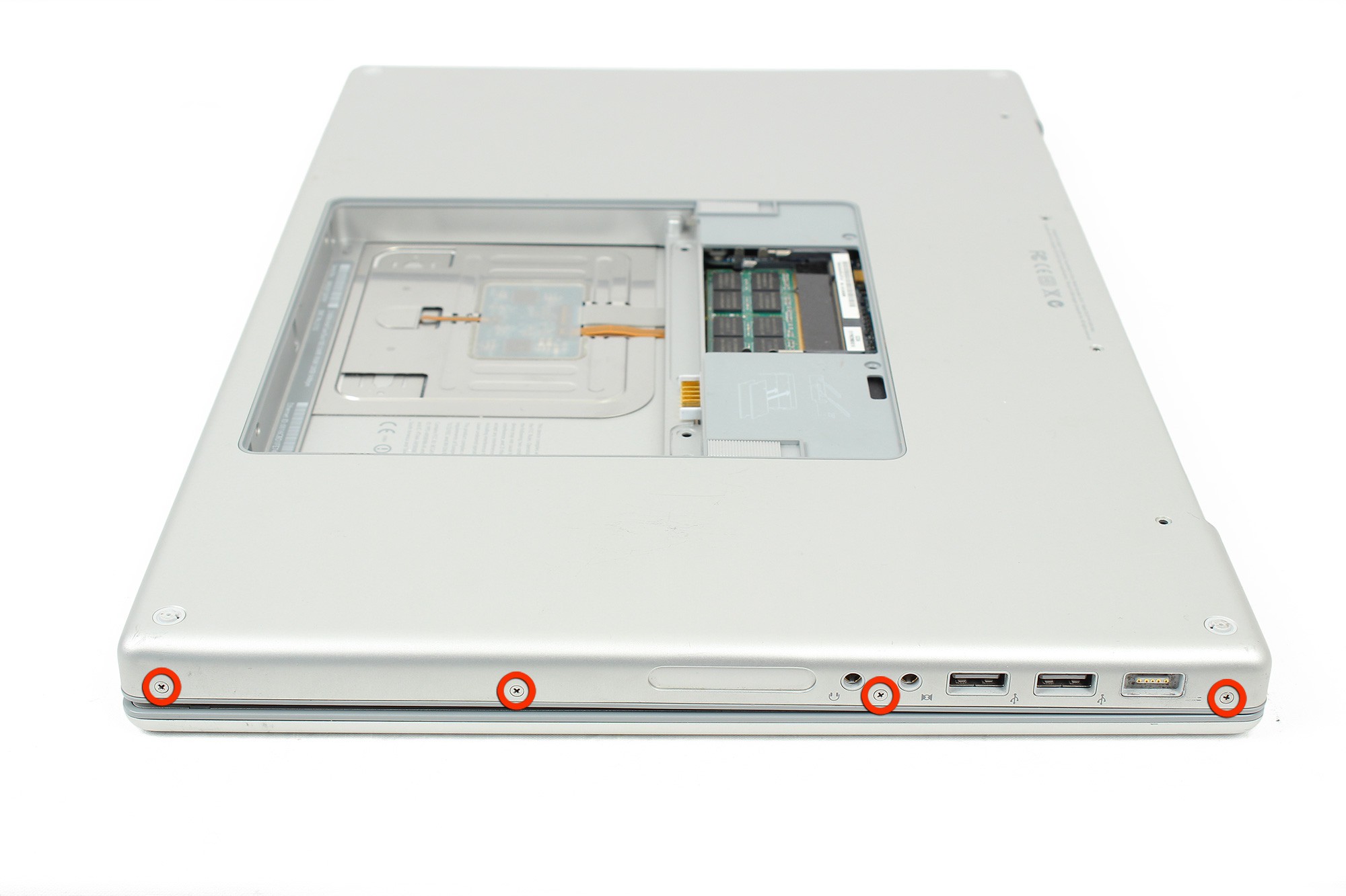

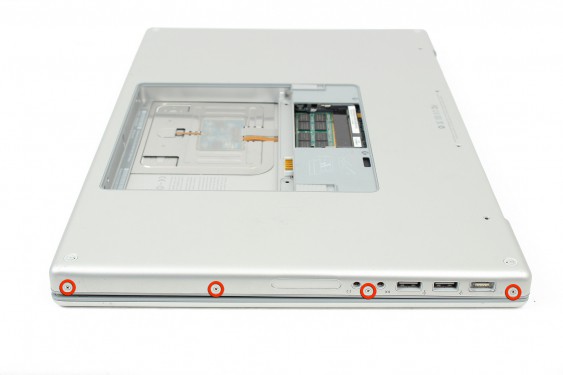

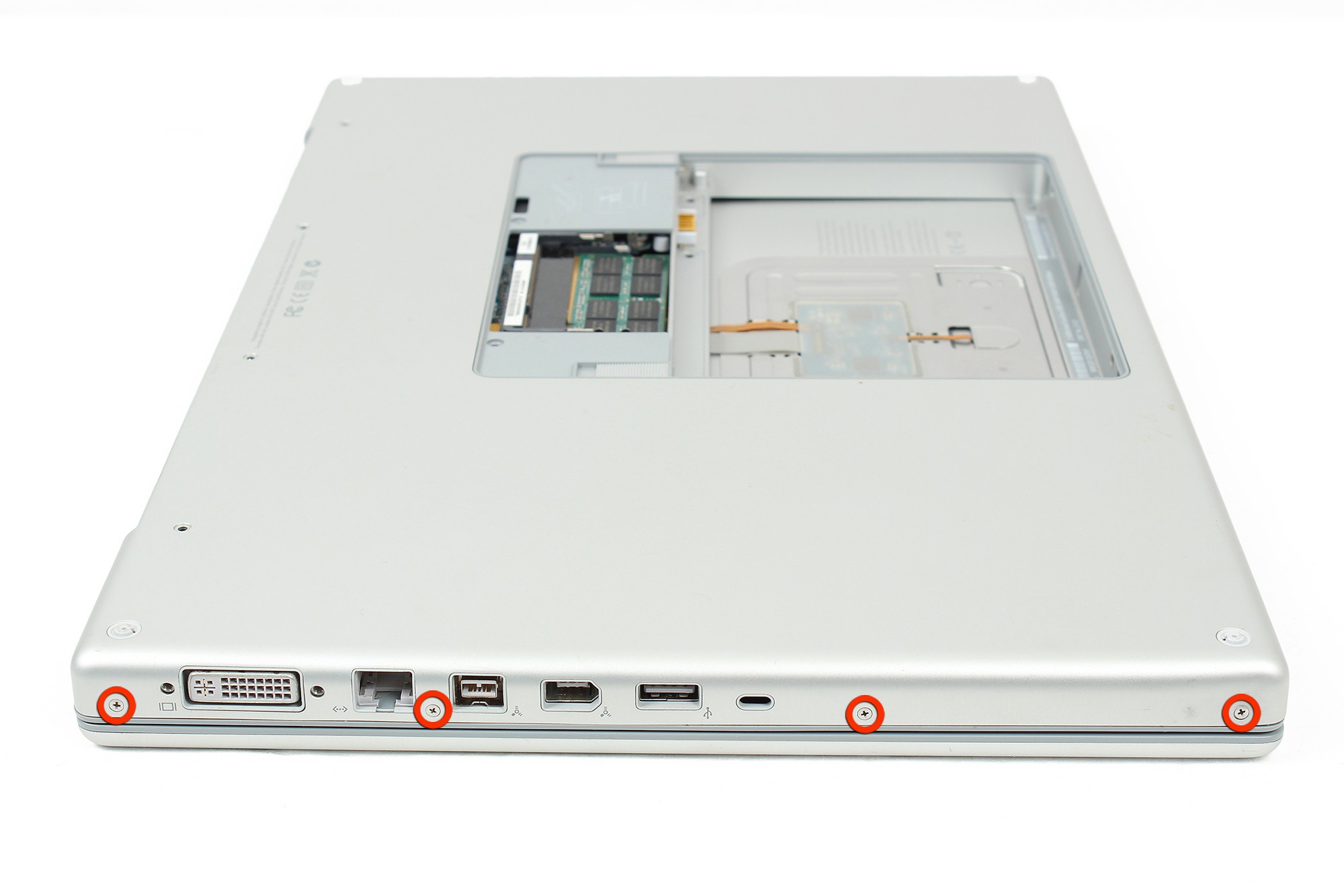

Dévissez les 4 vis cruciformes localisées sur le côté gauche du MacBook.

Faites à nouveau pivoter votre MacBook Pro de 90° (dans le sens inverse des aiguilles d'une montre).
Enfin, dévissez les 4 vis cruciformes localisées sur le côté droit du MacBook.

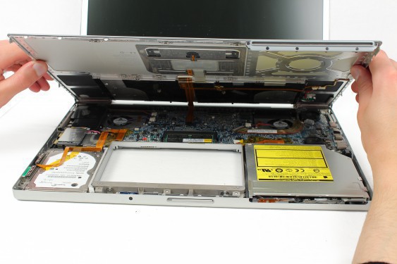

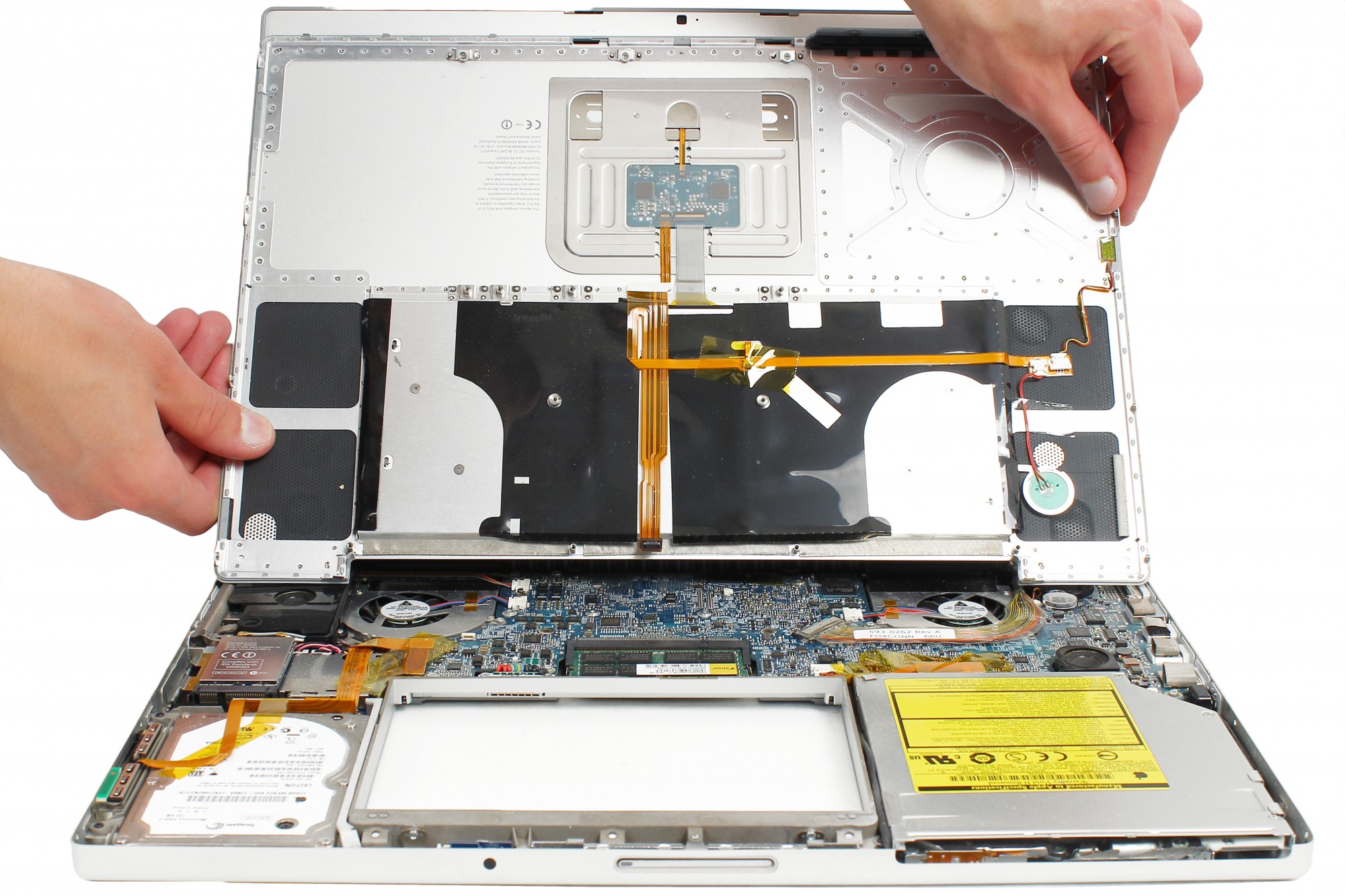

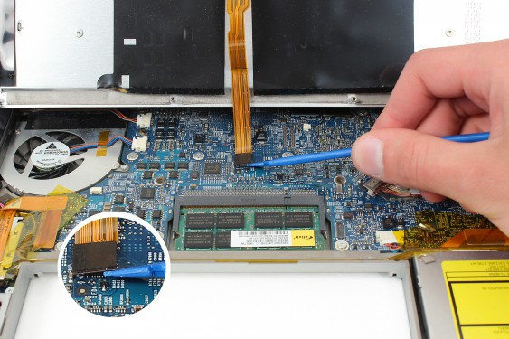

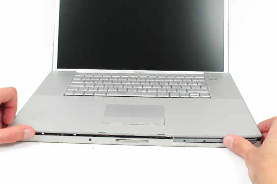

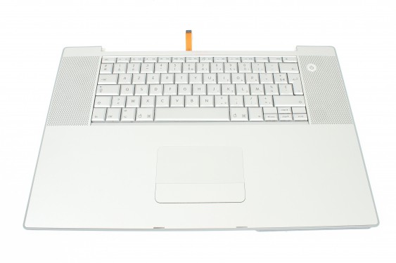

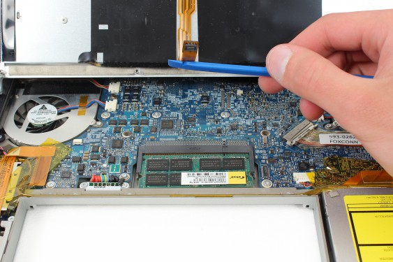

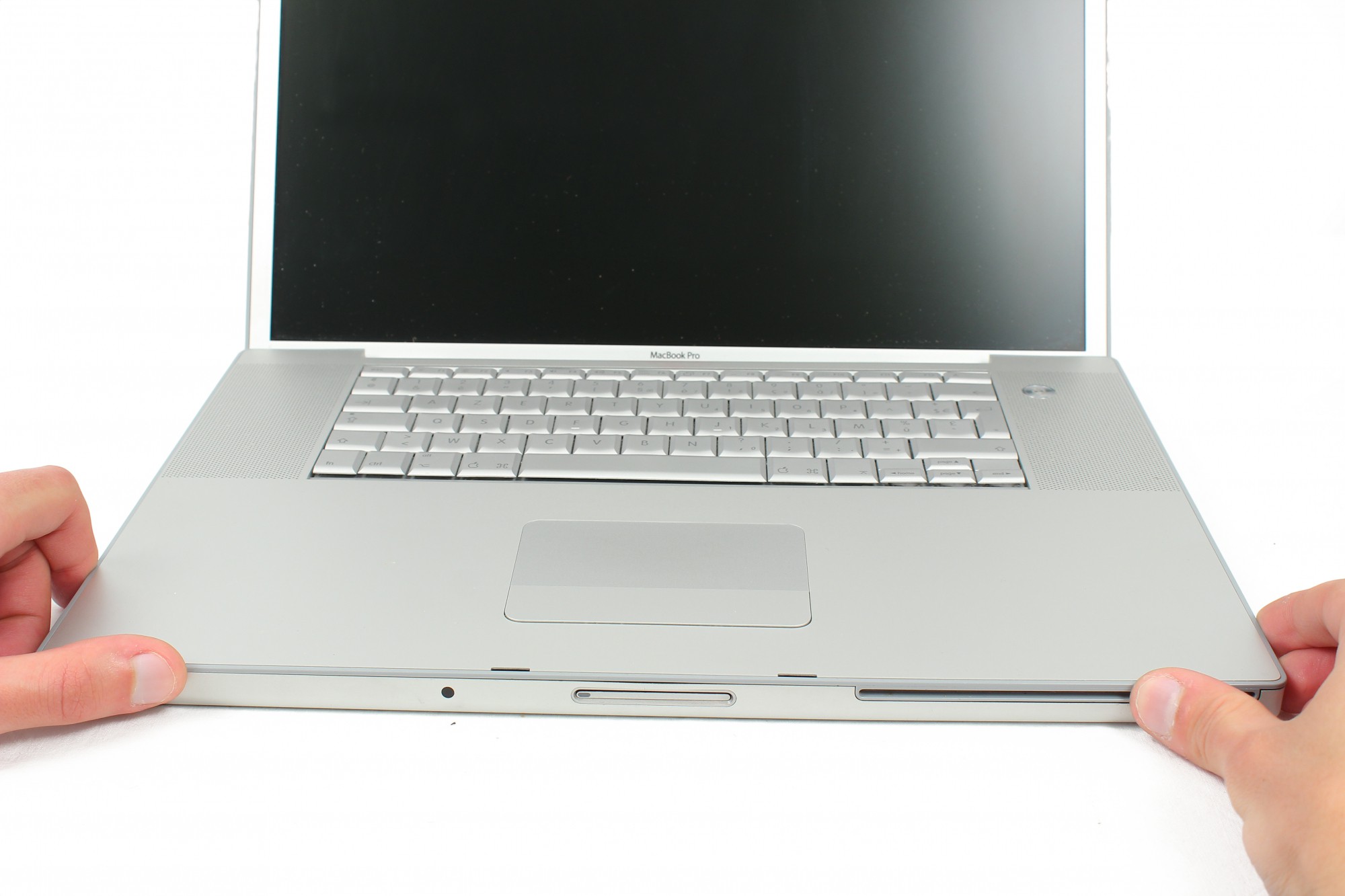

Soulevez en douceur le châssis supérieur du MacBook.

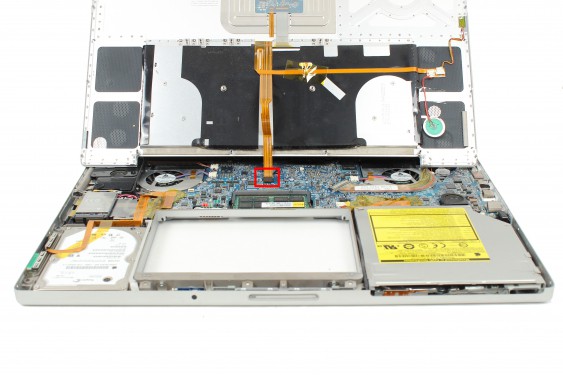

Un câble relie le châssis supérieur à la carte mère du MacBook ! Ne retirez pas encore le châssis supérieur avant d'avoir complété l'étape suivante.
A l'aide d'une spatule en nylon, retirez et déconnectez délicatement la nappe de liaison du châssis supérieur à la carte mère.
Cette nappe est encadrée en rouge sur la photo.

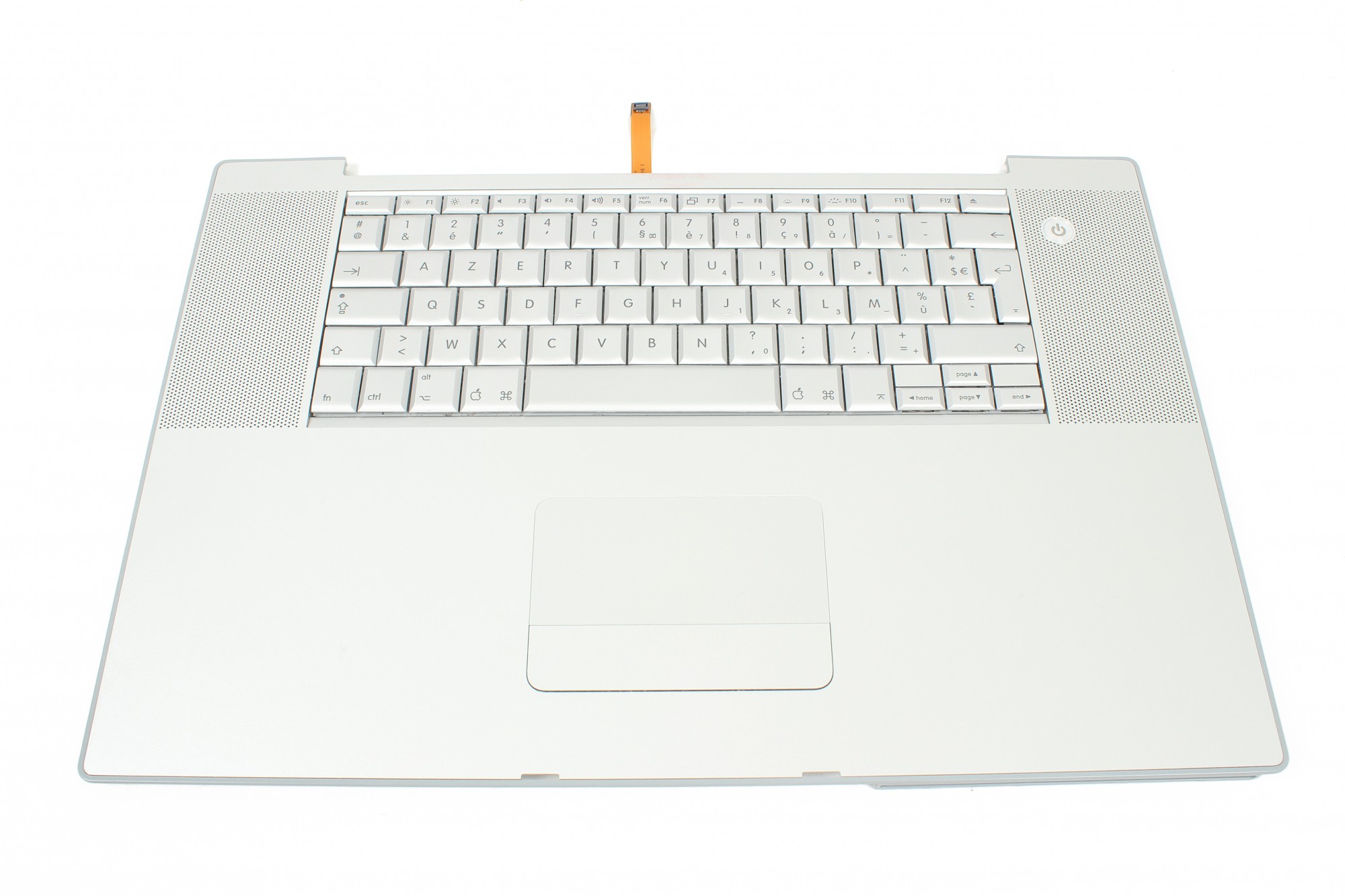

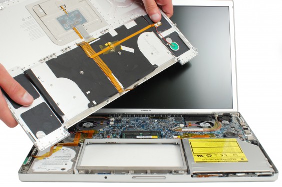

Soulevez et retirez ensuite le châssis supérieur du MacBook Pro.
Le châssis supérieur est désormais démonté.

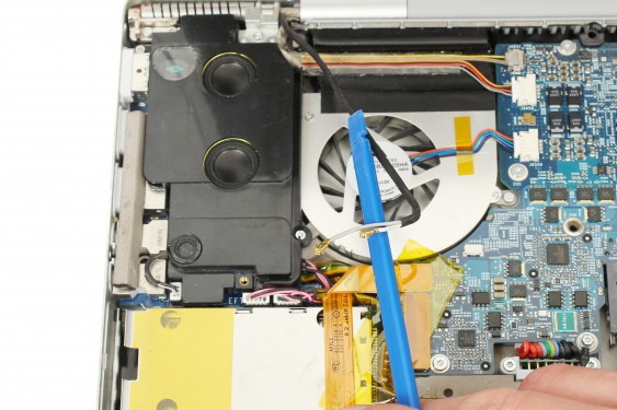

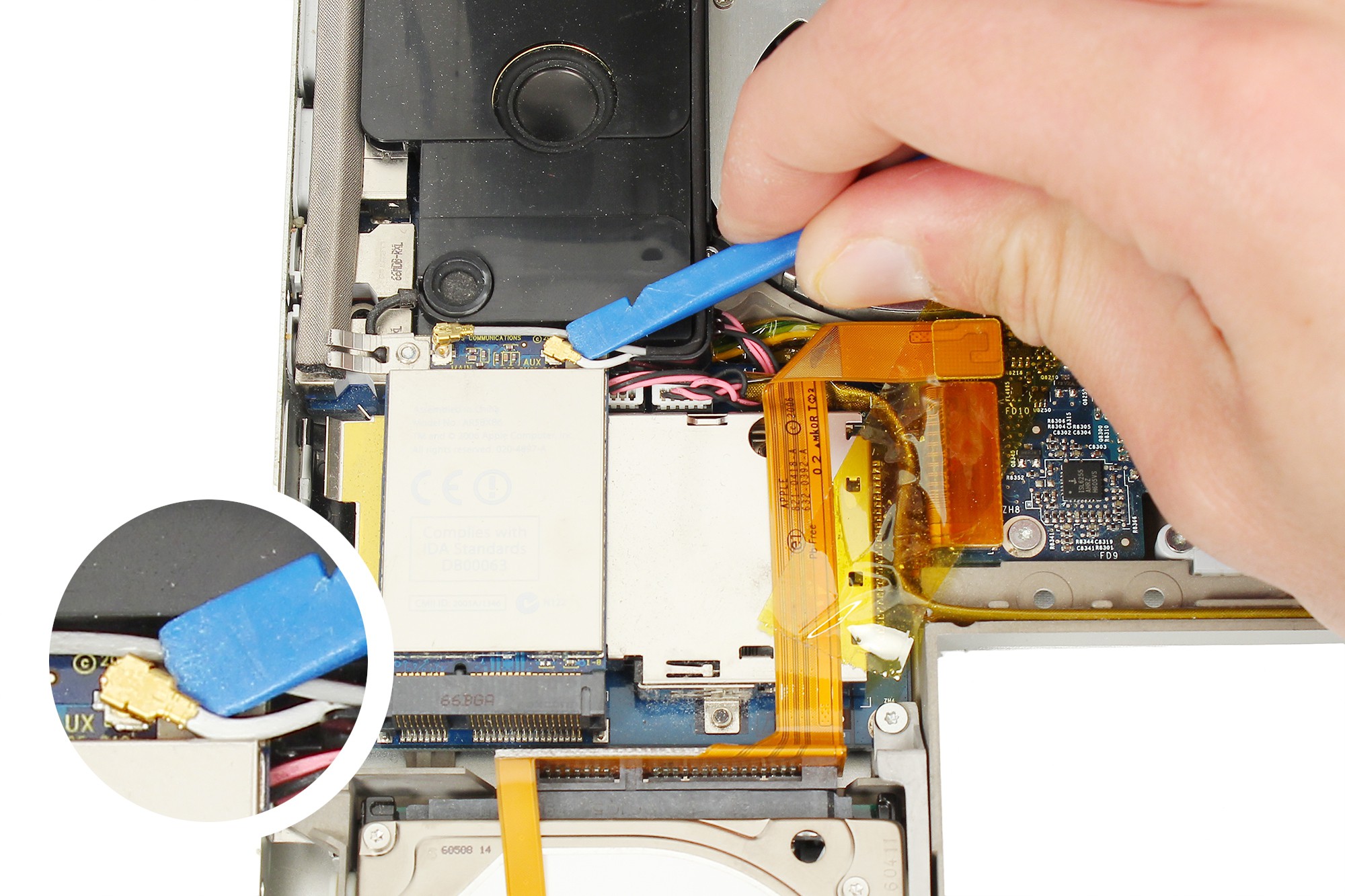

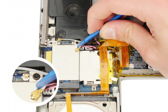

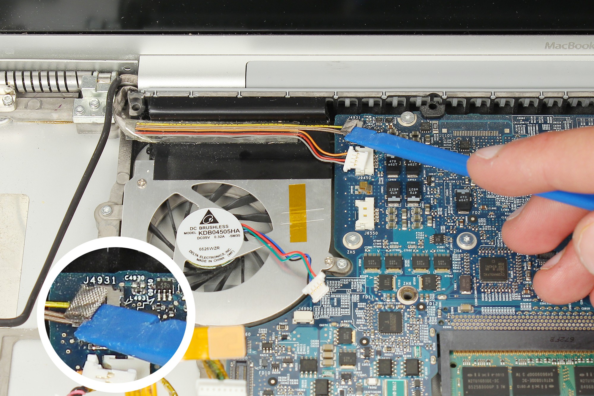

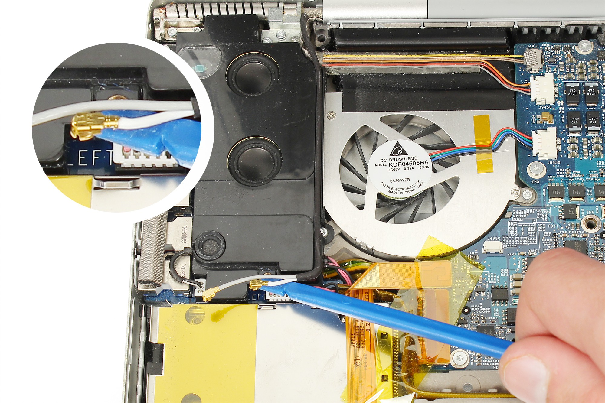

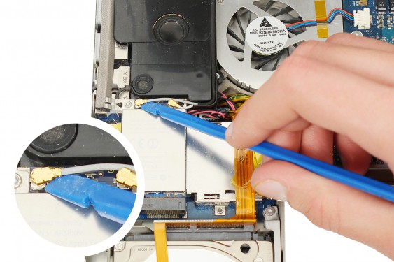

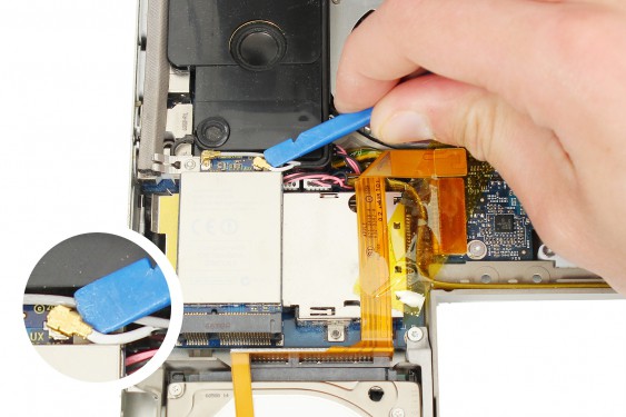

La pemière antenne WiFi se situe sur le côté gauche de votre MacBook Pro 17". A quelques centimètres au-dessus du disque dur.
En vous aidant de la spatule en nylon, déconnectez délicatement la première antenne de la carte WiFi.

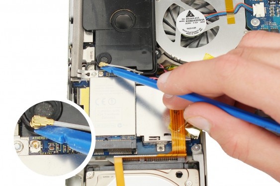

Toujours à l'aide d'une spatule, répétez l'opération pour la seconde antenne de la carte WiFi.

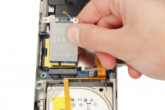

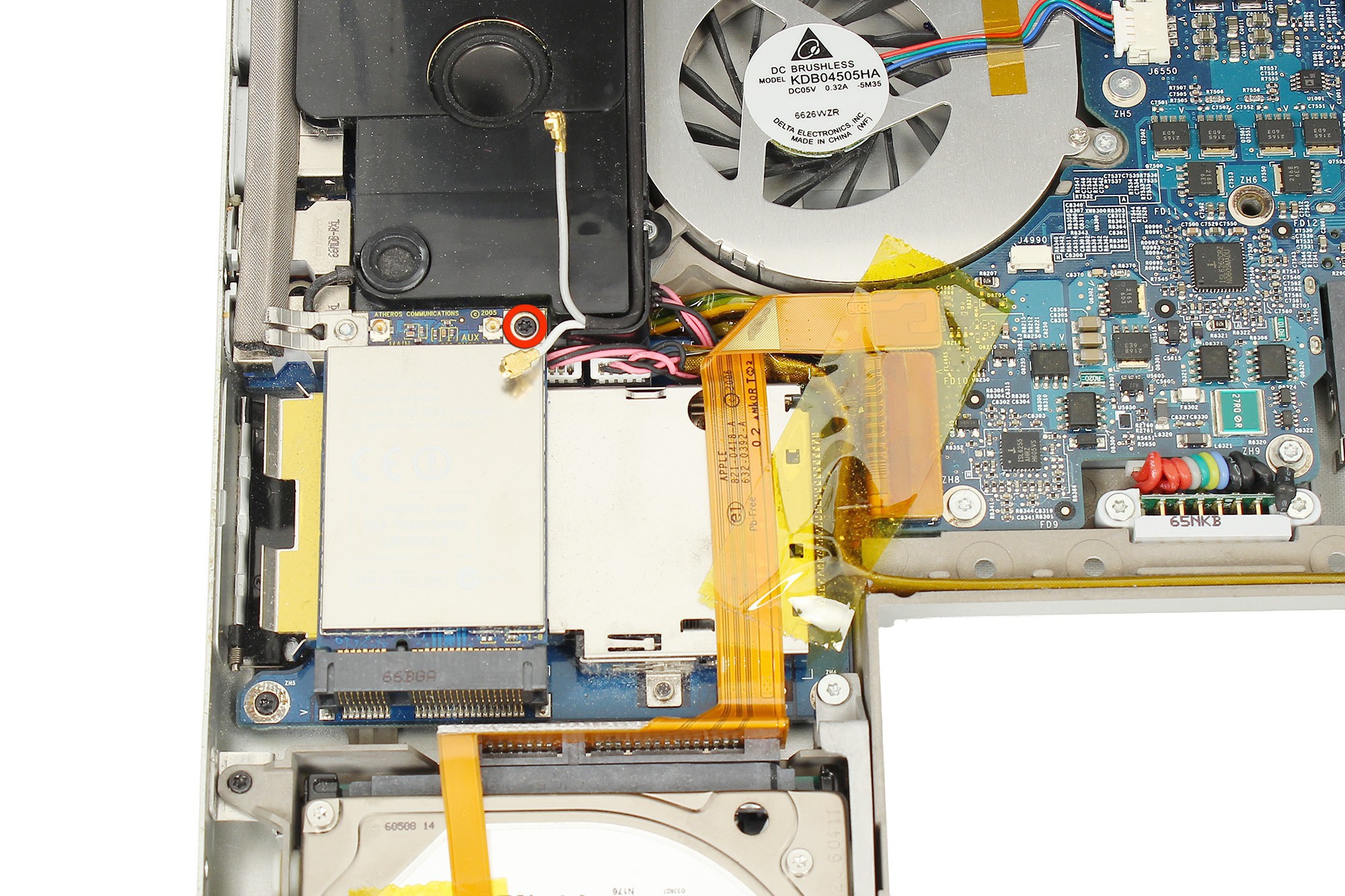

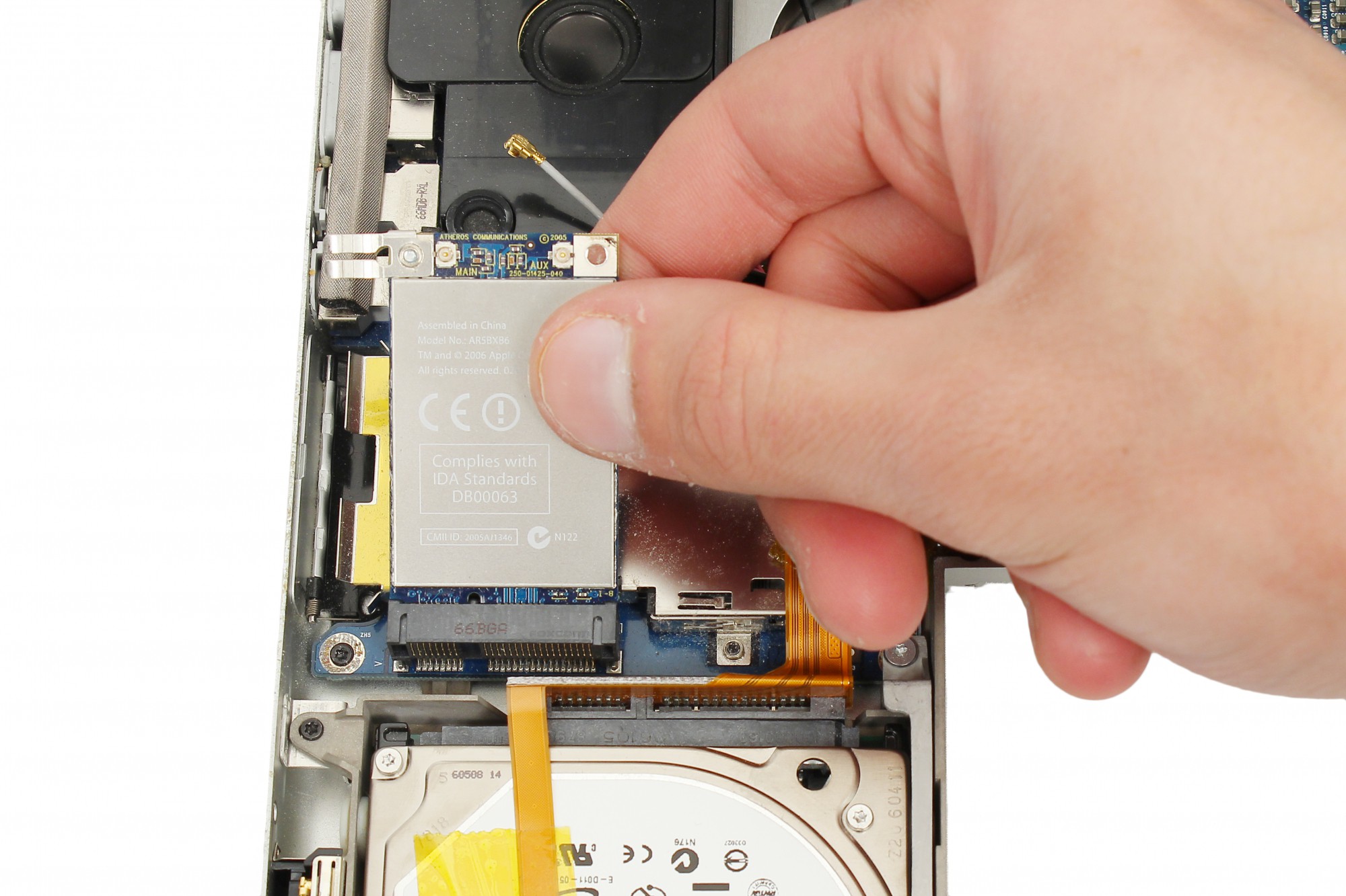

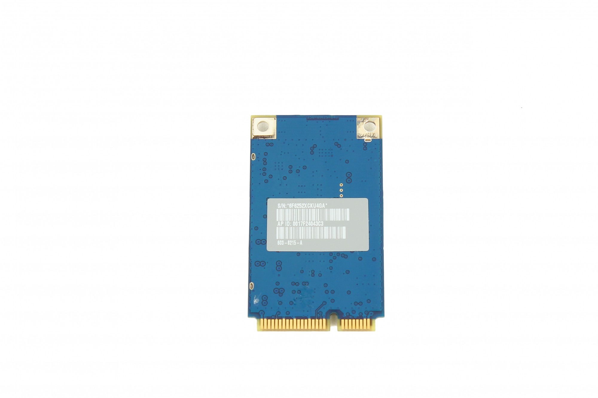

A l'aide d'un tournevis torx, retirez la vis maintenant la carte WiFi en place.
Retirez avec soin la carte AirPort (carte WiFi).
La carte AirPort est désormais démontée.
Reprenez la spatule en nylon pour décaler et sortir de leur logement les câbles des antennes WiFi.

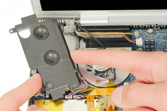

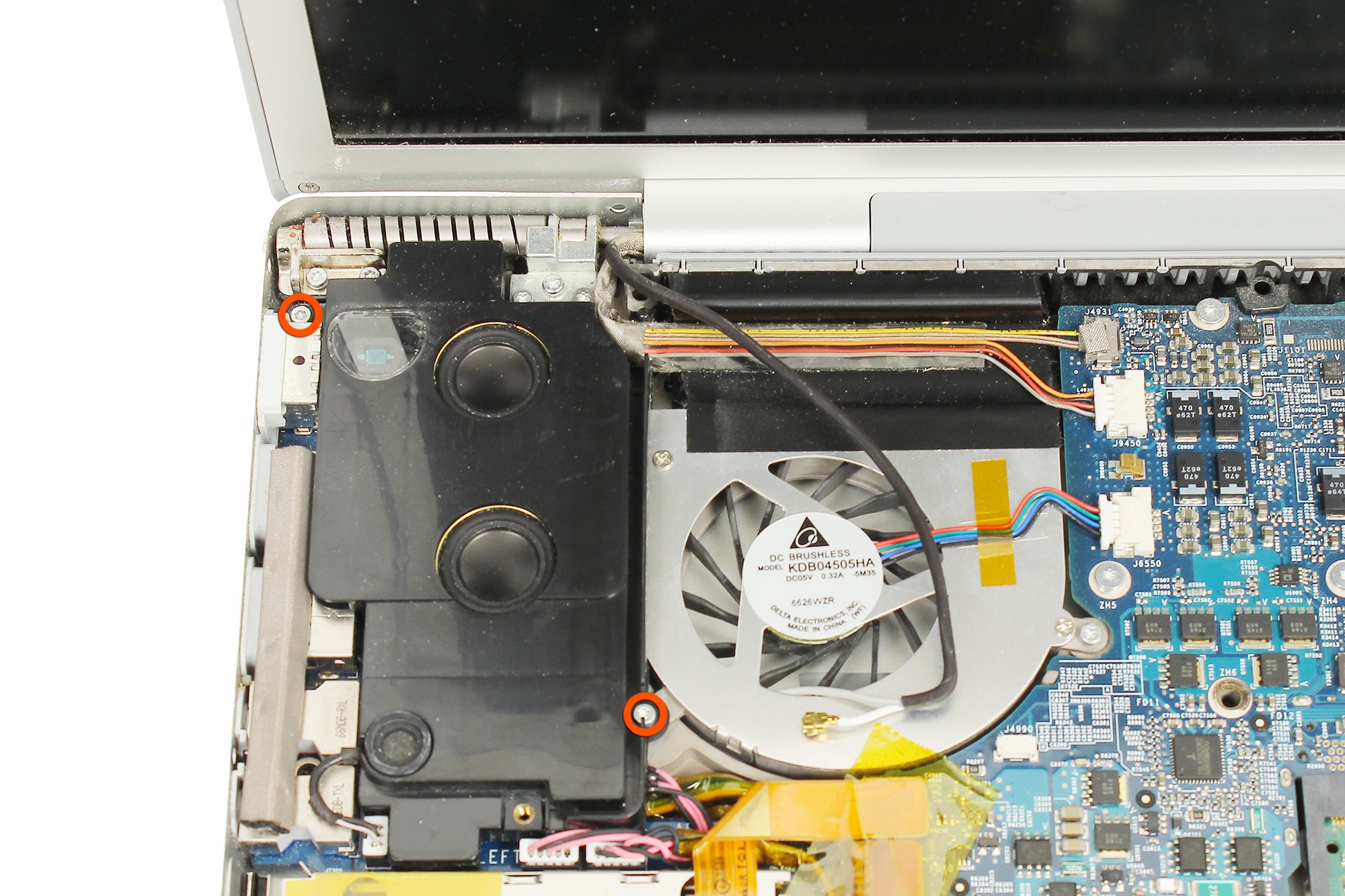

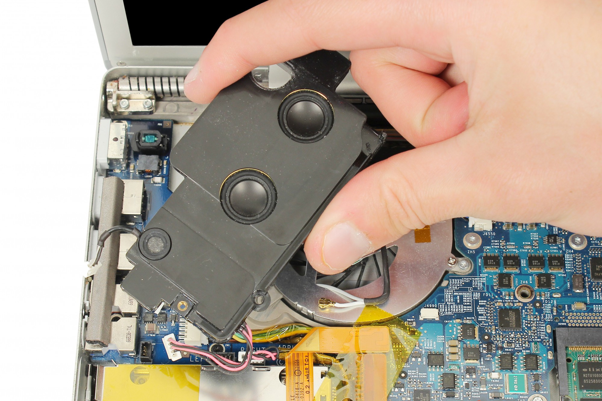

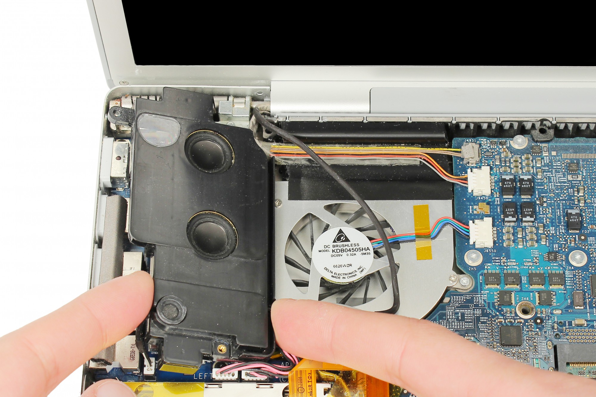

Utilisez un tournevis Torx afin de retirer les deux vis maintenant en place le haut parleur gauche.
Soulevez ensuite manuellement et délicatement le haut parleur gauche.
Déplacez-le vers l'avant puis déposez-le afin de pouvoir procéder au retrait du premier connecteur.
Etape 24

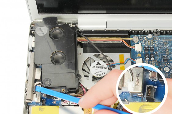

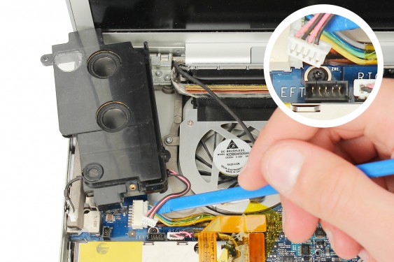

Reprenez la spatule en nylon et retirez le premier connecteur du haut-parleur gauche.
Etape 25
Faites de même avec le second connecteur du haut-parleur gauche.
Etape 26

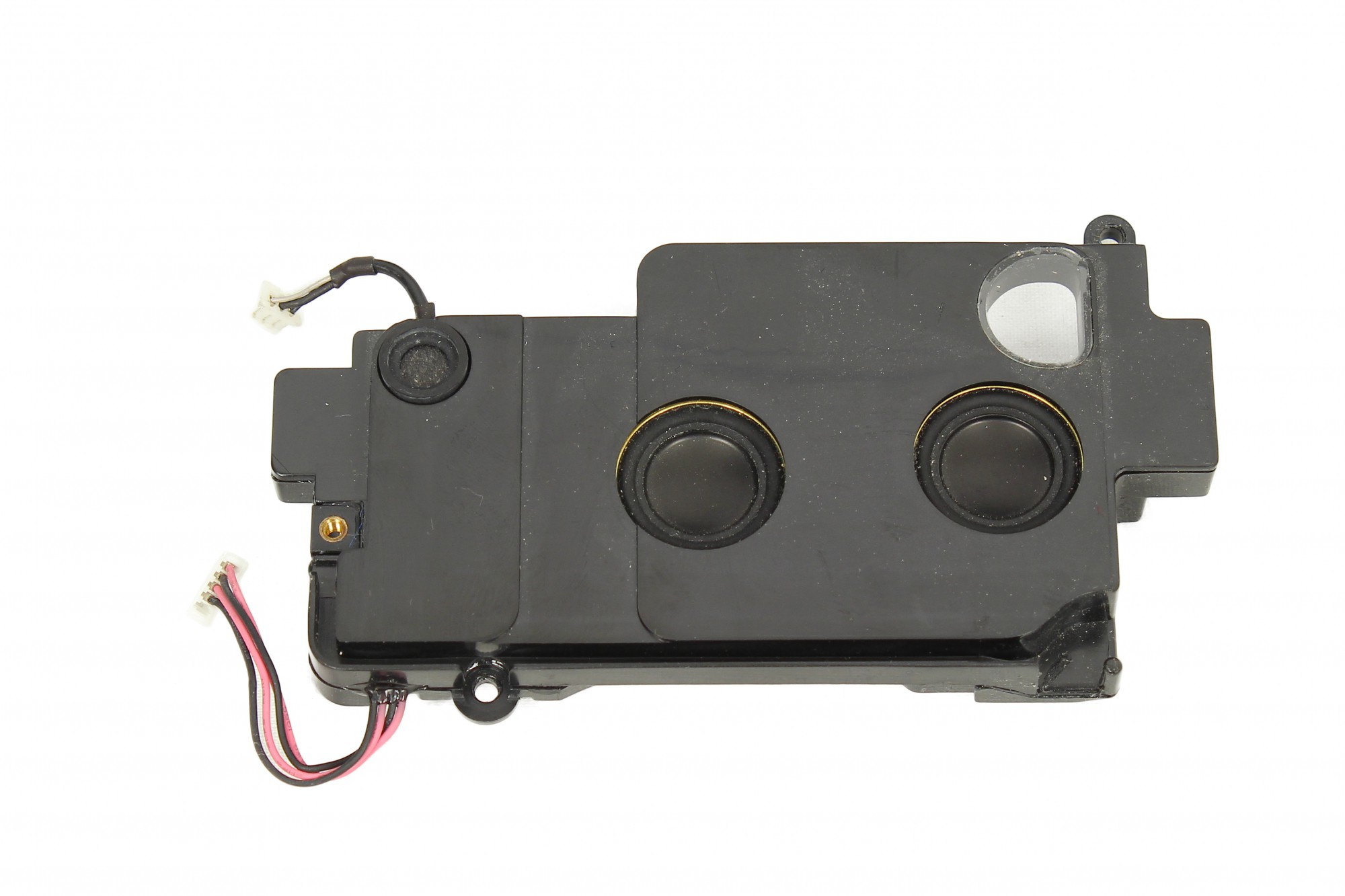

Retirez entièrement le haut-parleur gauche.
Etape 27
Le haut parleur gauche est désormais démonté.

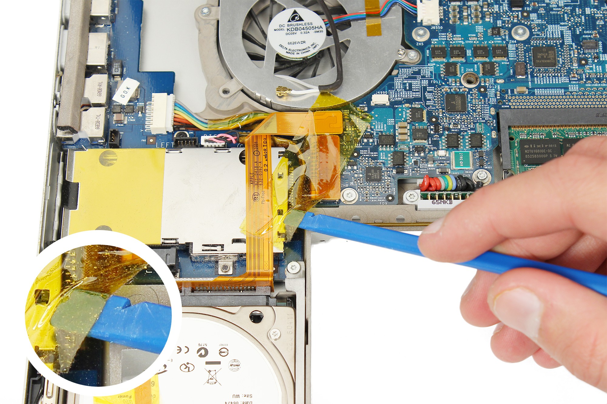

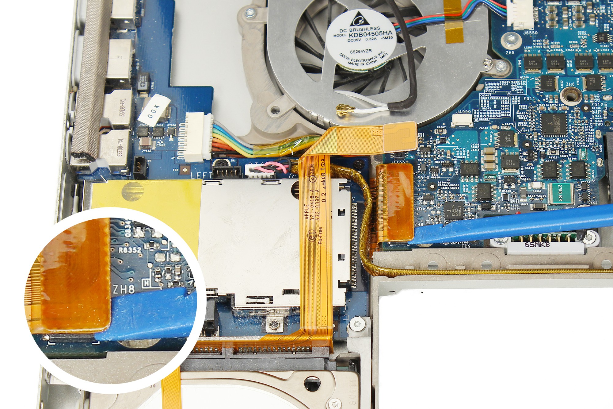

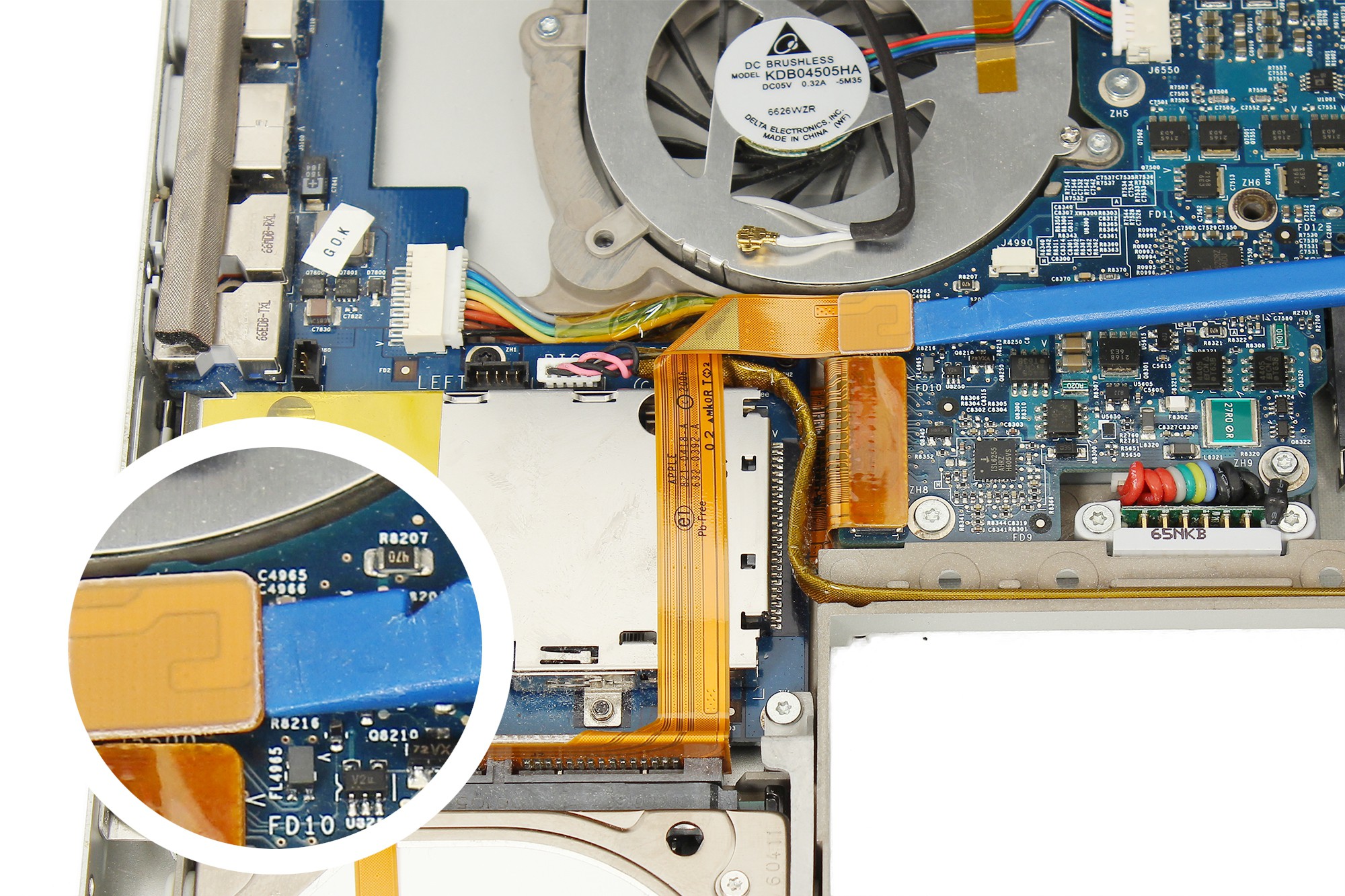

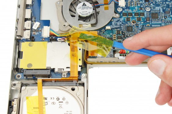

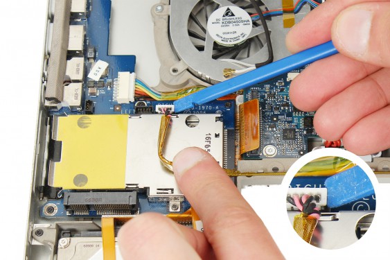

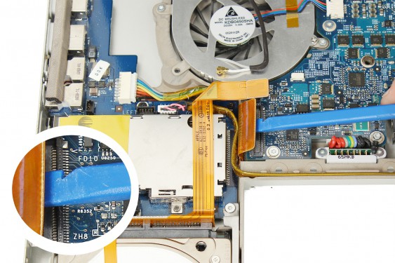

Avec la spatule en nylon, décollez délicatement l'adhésif jaune.
Celui-ci sert à maintenir les nappes du disque dur et de la carte connectique en place.
Etape 29

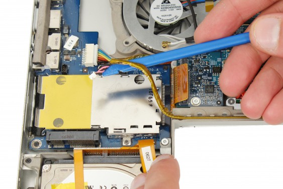

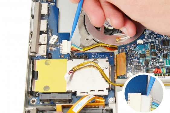

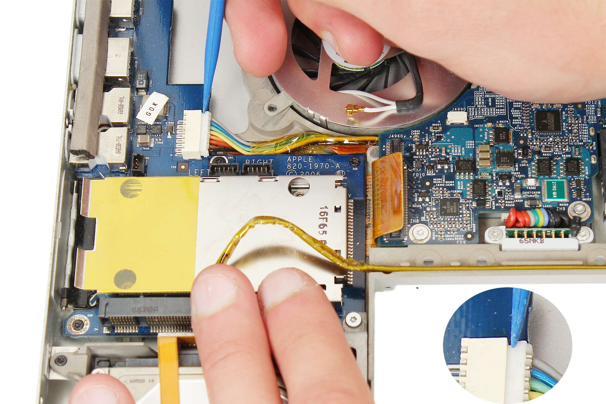

Déconnectez délicatement la nappe de gestion du disque dur.
Etape 30

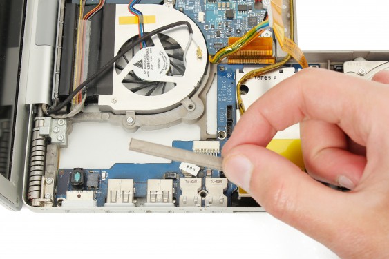

Débranchez également en douceur la nappe de la carte d'entrées/sorties.
Etape 31

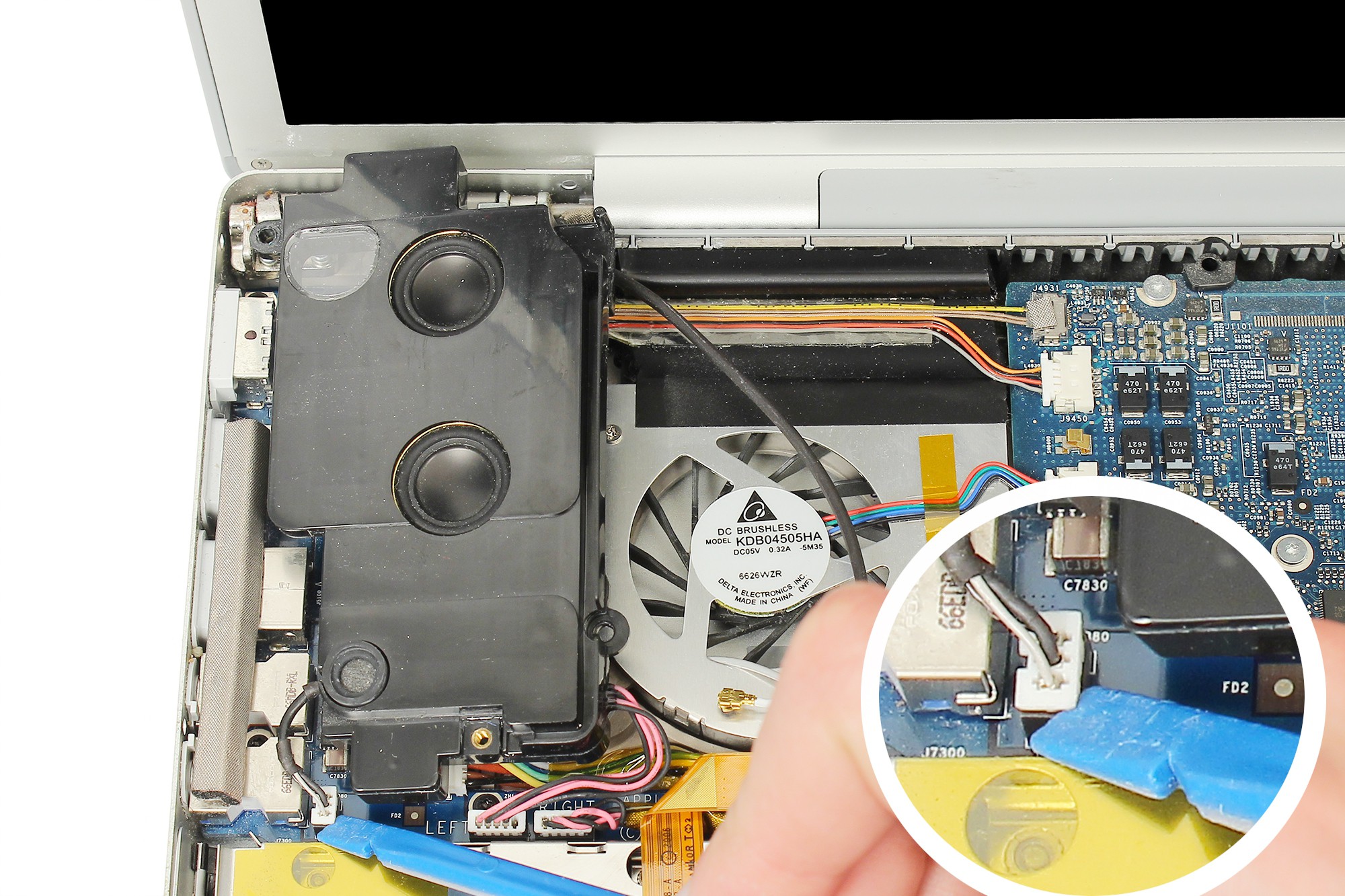

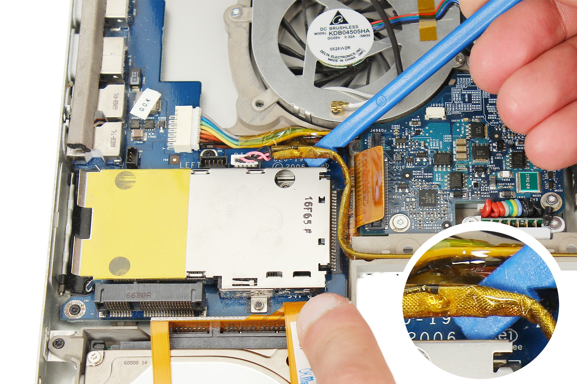

Toujours avec la spatule en nylon, déconnectez la nappe du haut-parleur droit.
Etape 32
Enfin, il ne vous reste qu'à déconnecter la nappe multicolore (nappe d'alimentation électrique).

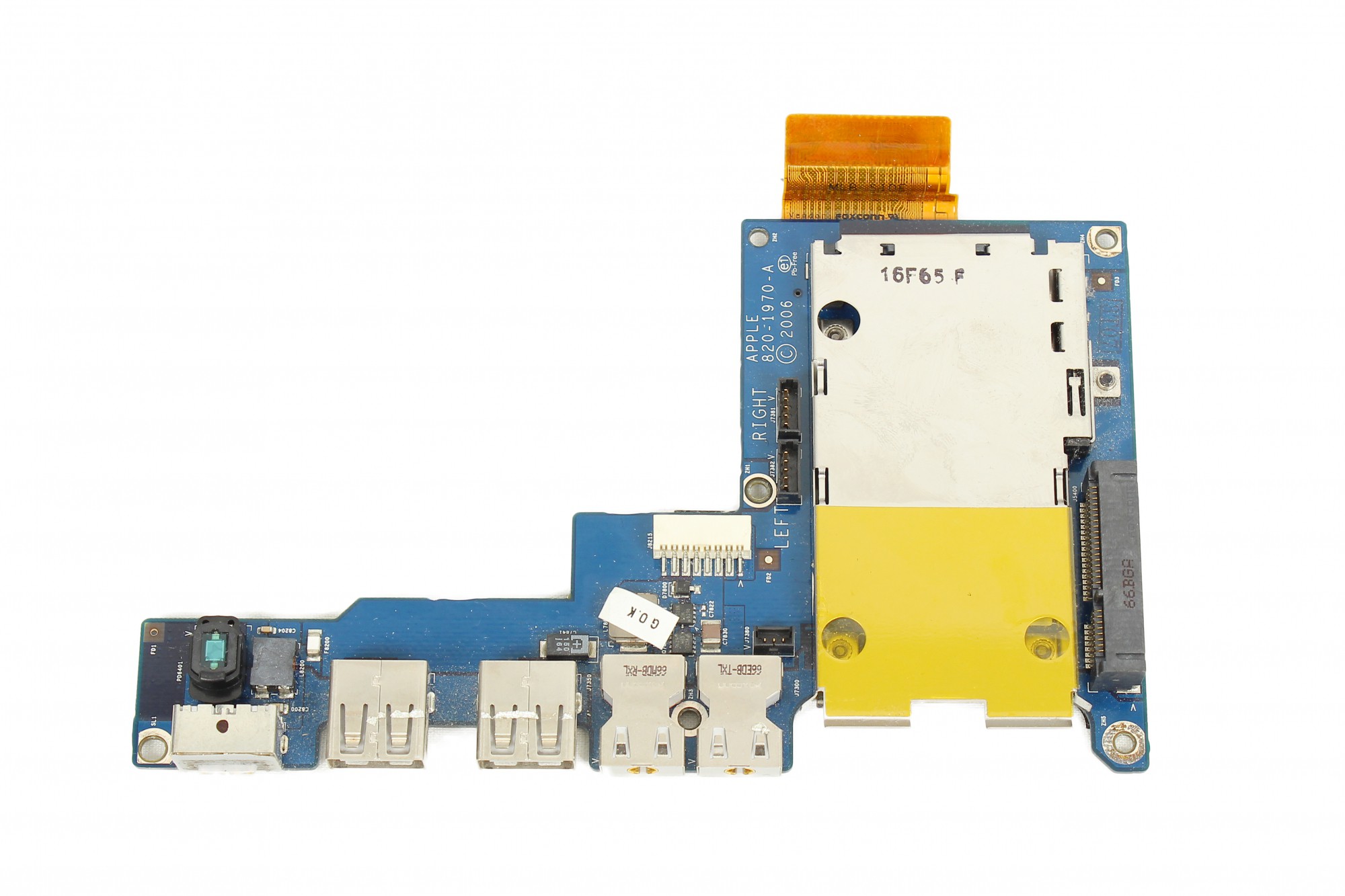

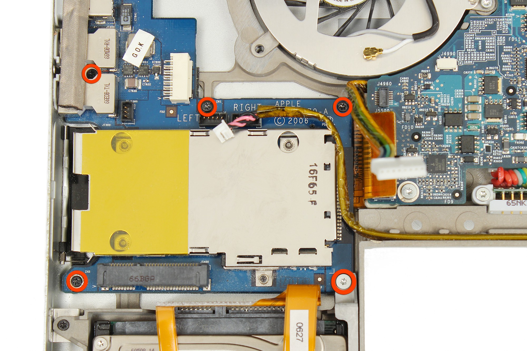

A l'aide d'un tournevis Torx, dévissez les 5 vis entourées en rouge sur la photo.
Celles-ci retiennent la carte d'entrées/sorties à la coque inférieure.

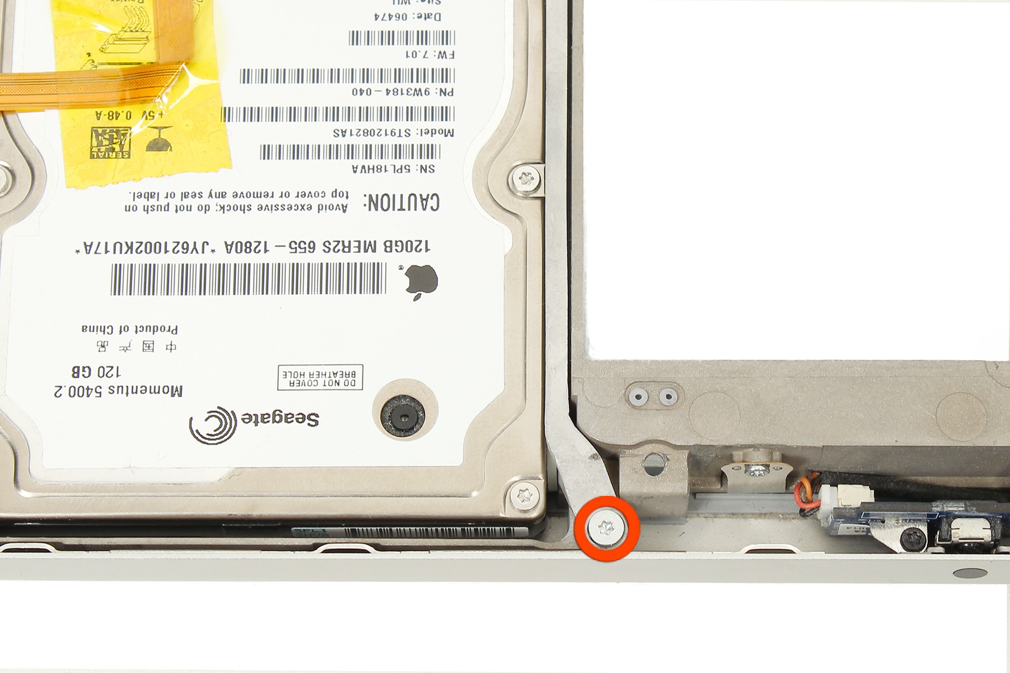

Etape 34

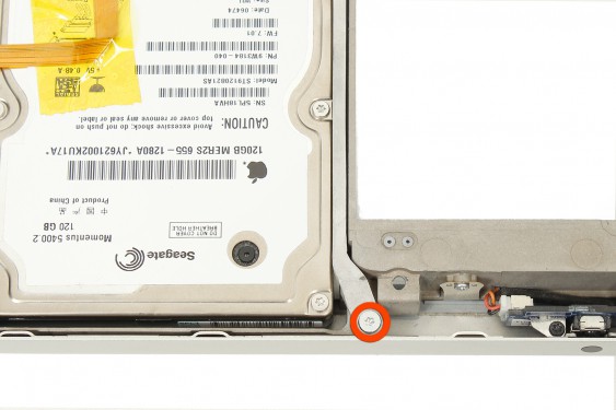

Avec ce tournevis Torx, dévissez la vis entourée en rouge sur la photo.
Etape 35

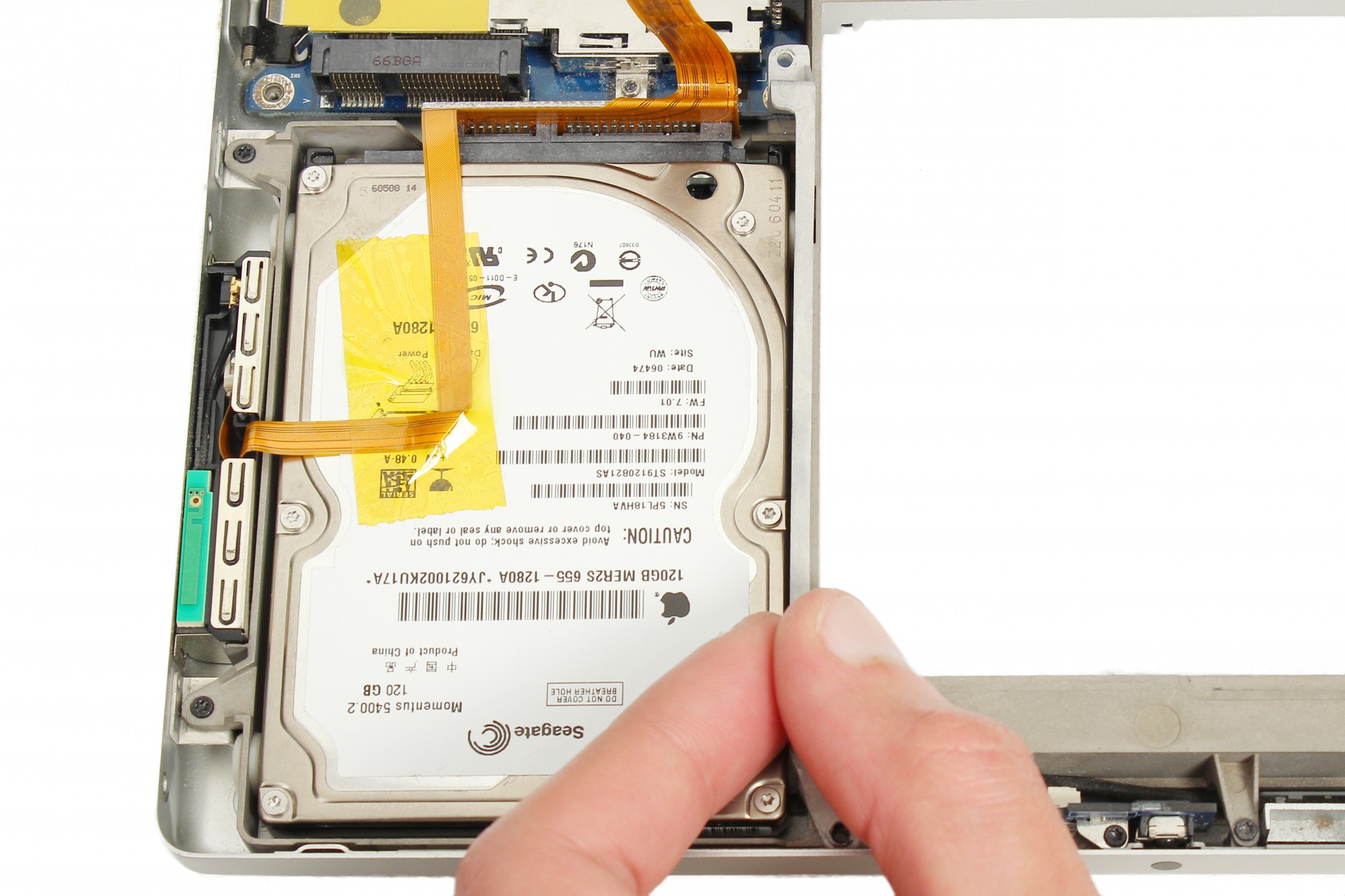

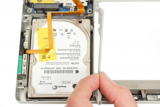

Procédez ensuite au retrait et à la dépose de l'élément métallique latéral du disque dur.

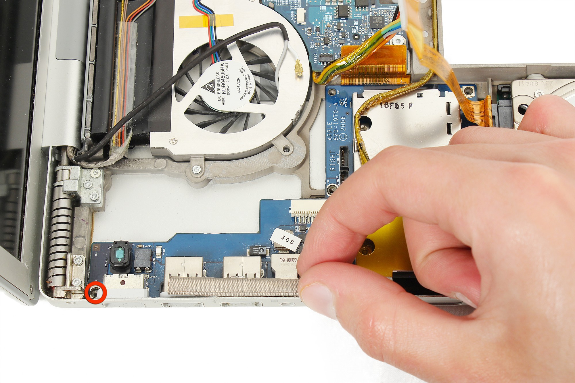

Dévissez la vis Torx entourée en rouge.

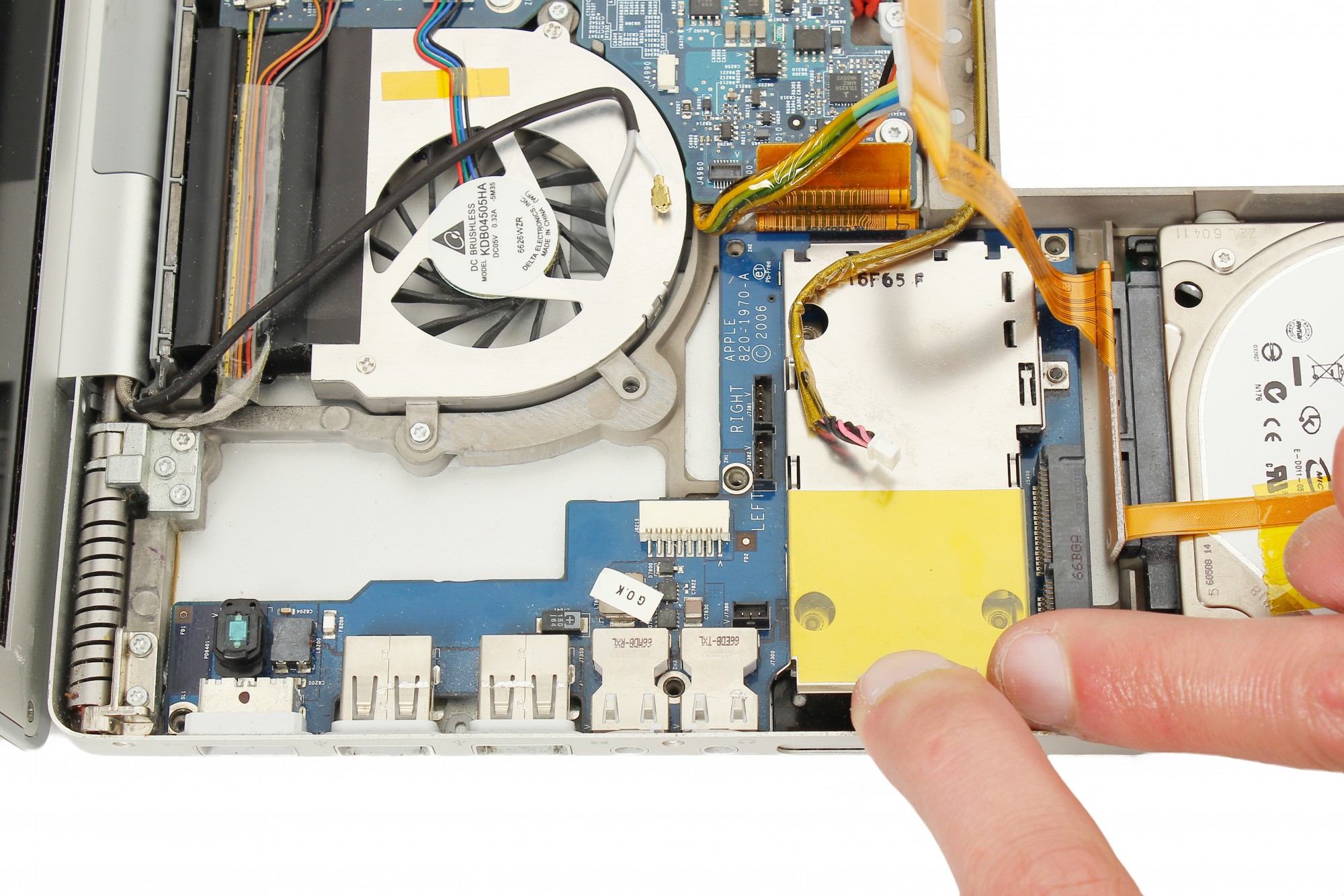

Retirez aussi la mousse de protection posée sur les ports USB/Prise jack.
Etape 37

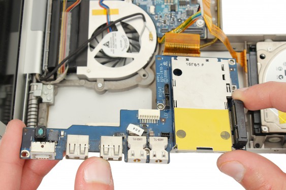

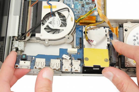

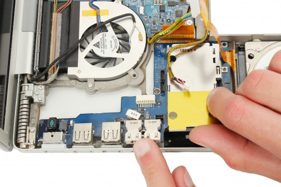

Repoussez légèrement la carte d'entrées/sorties puis retirez-la délicatement.
Etape 38
La carte d'entrées/sorties est désormais démontée.
Etape 39

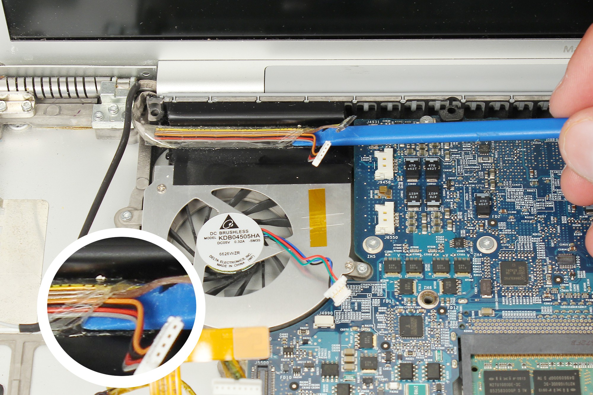

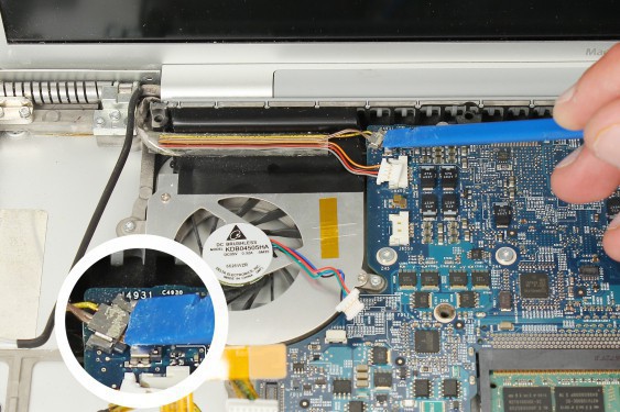

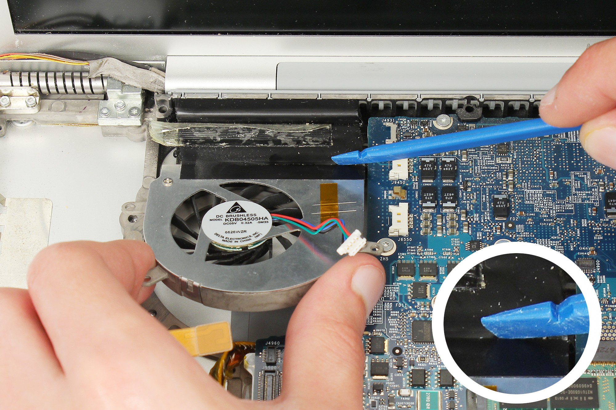

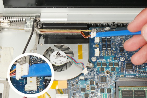

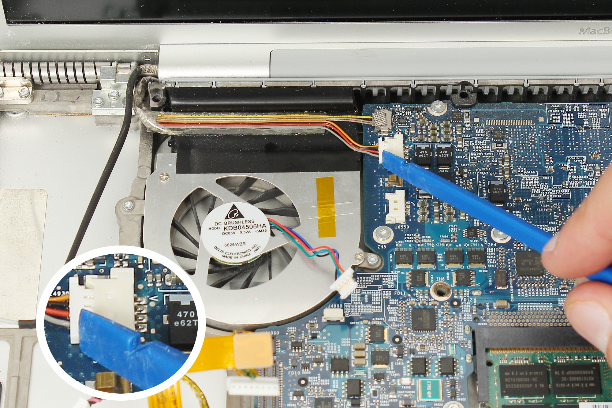

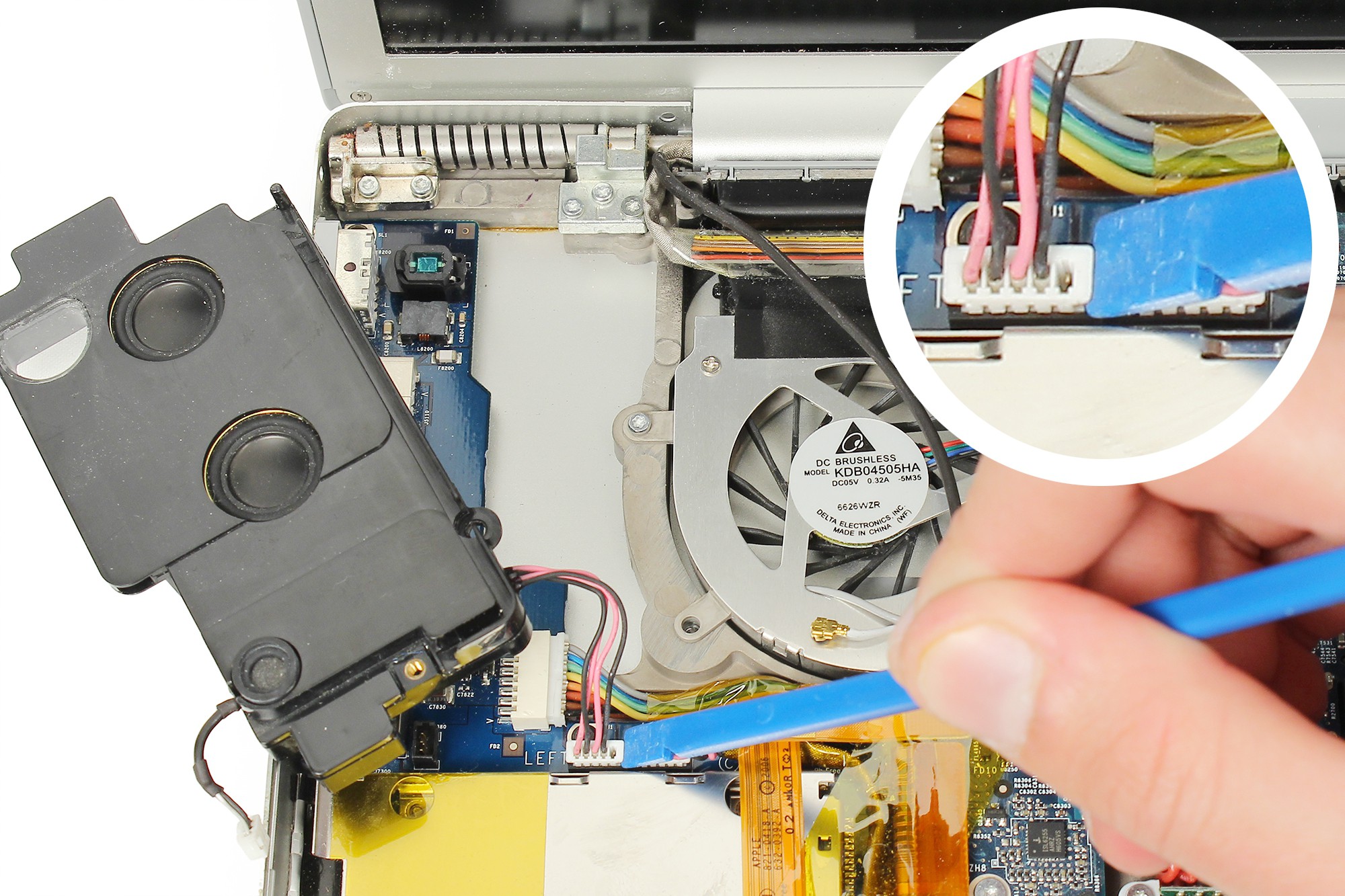

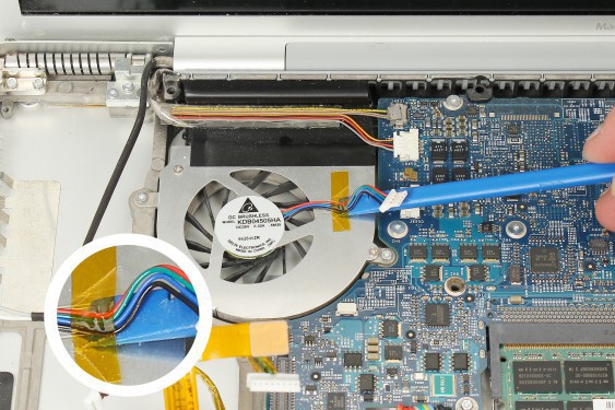

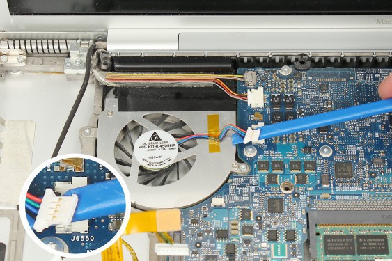

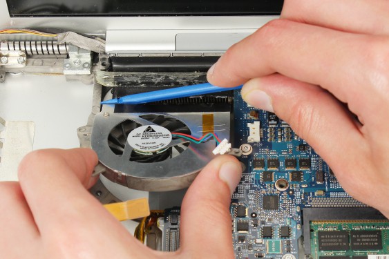

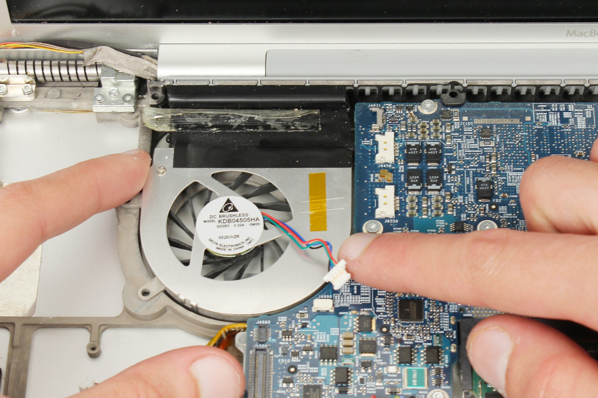

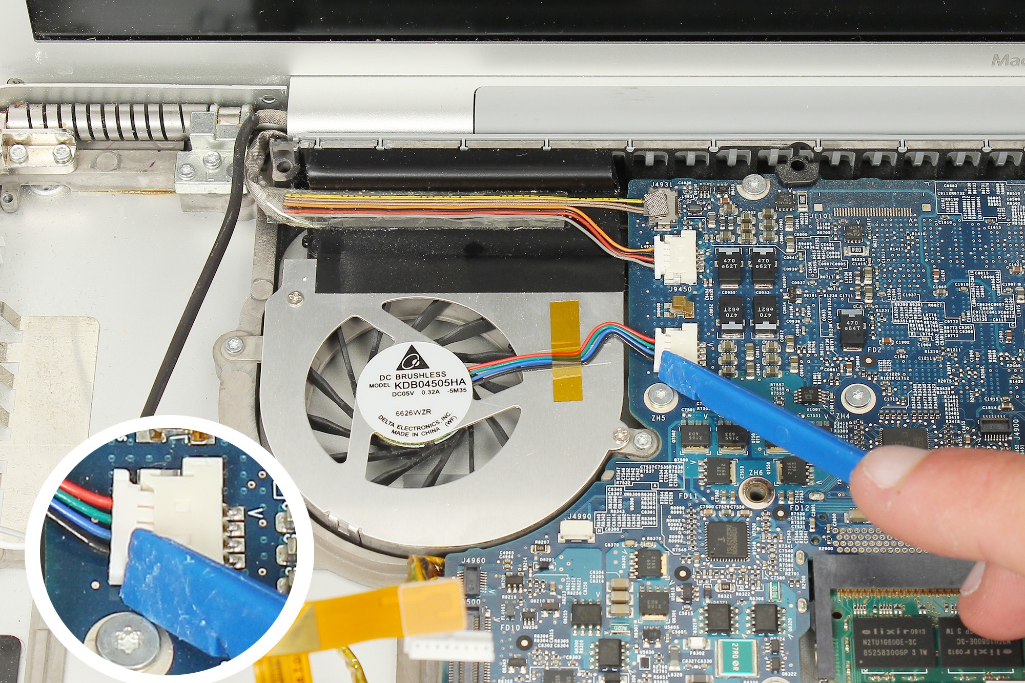

Reprenez la spatule en nylon pour déconnecter le câble d'alimentation du ventilateur gauche.
Informations pour A1229 et A1261 : Dans les étapes précédentes, 3 câbles seront déconnectés (Caméra, alimentation du ventilteur et onduleur). Sur les versions A1261 et A1229 de MacBook Pro 17" ces câbles sont légèrement décalés. Il sont cependant exactement la même et pourront donc être retrouvés facilement.

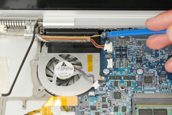

Etape 40

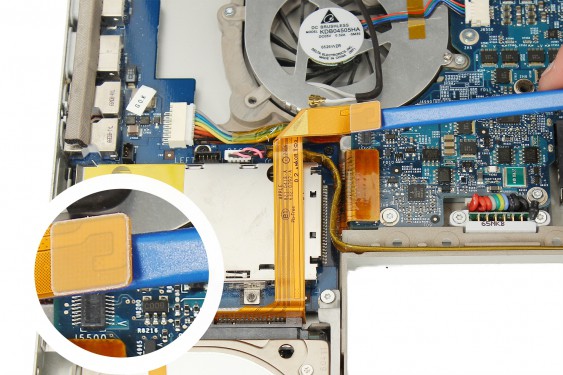

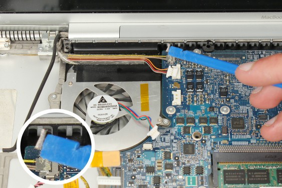

Effectuez ensuite la déconnexion du câble de la caméra (iSight).
Etape 41

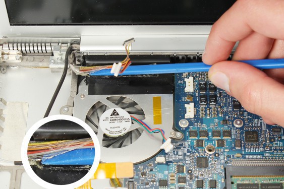

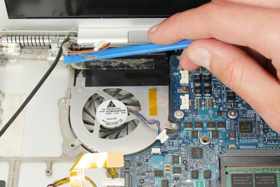

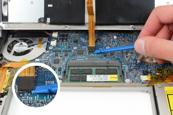

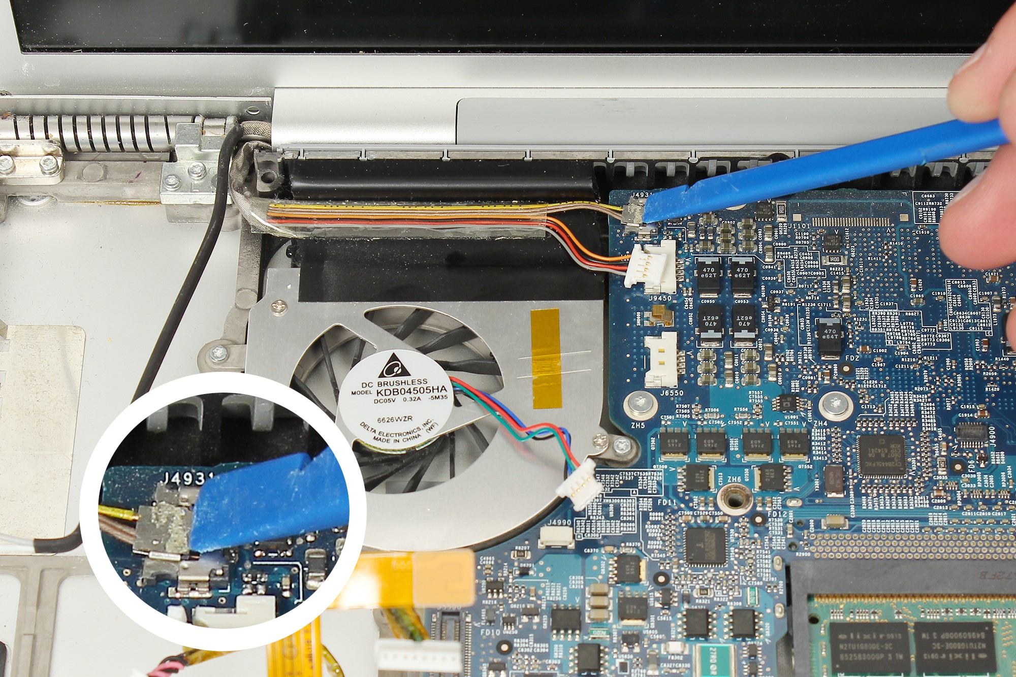

Décollez délicatement l'adhésif situé sur la nappe de l'onduleur.
Etape 42
Utilisez la spatule en nylon afin de déconnecter la nappe de gestion de l'onduleur.
Etape 43
Décollez les deux nappes très délicatement.
Soyez très minutieux lors de cette manoeuvre afin de ne pas endommager les nappes.

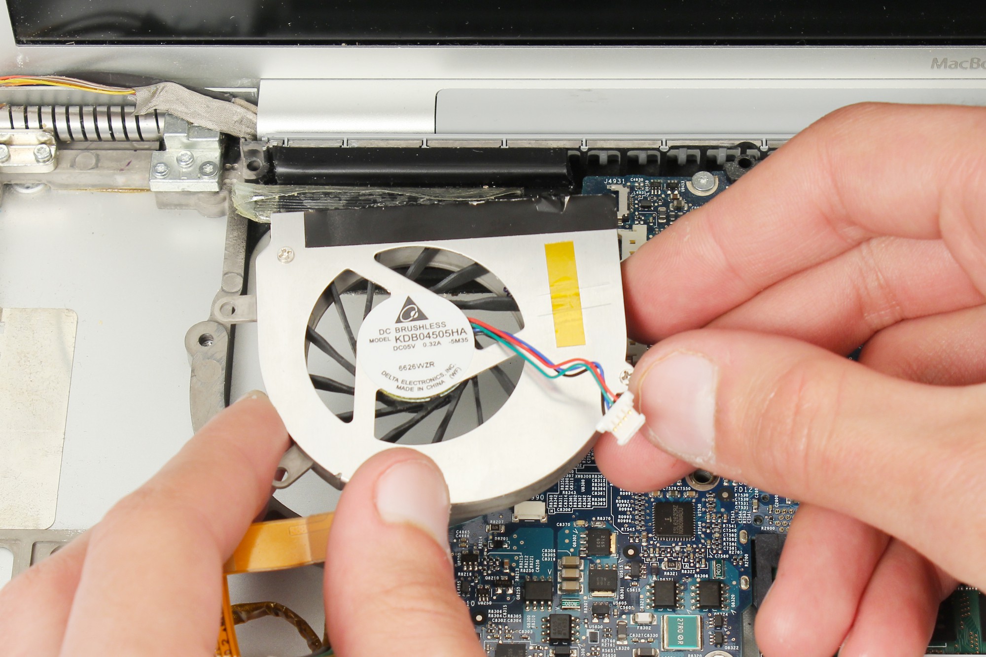

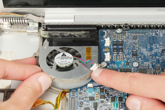

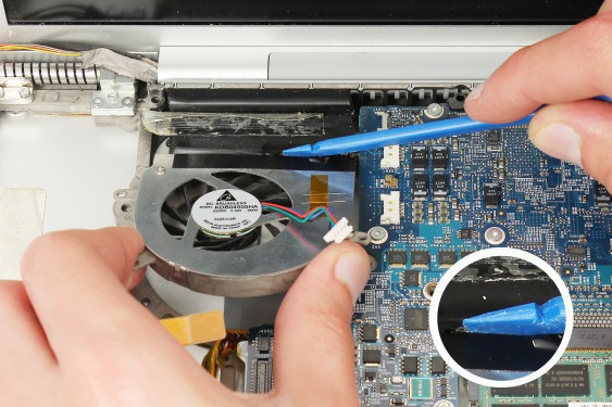

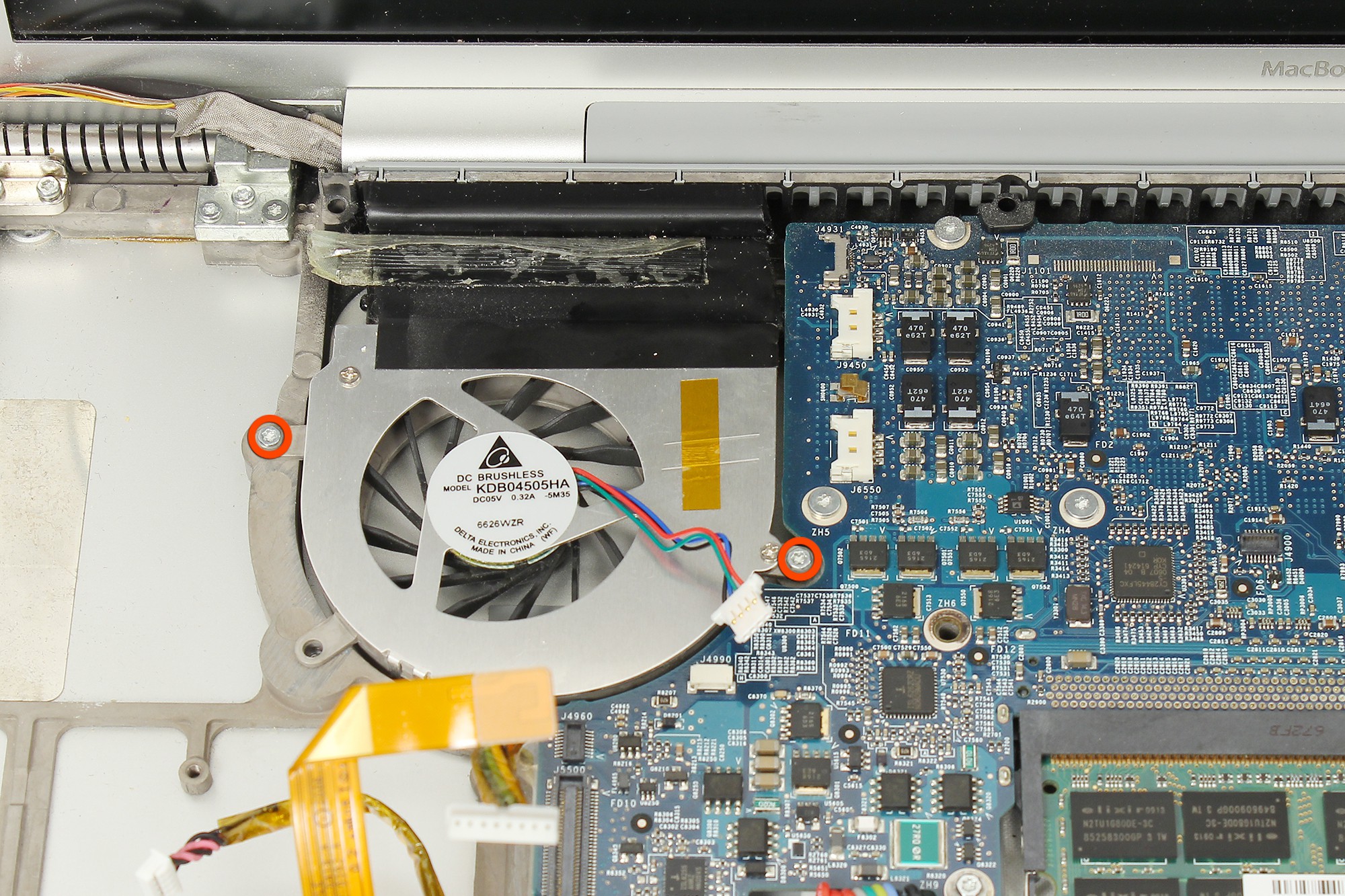

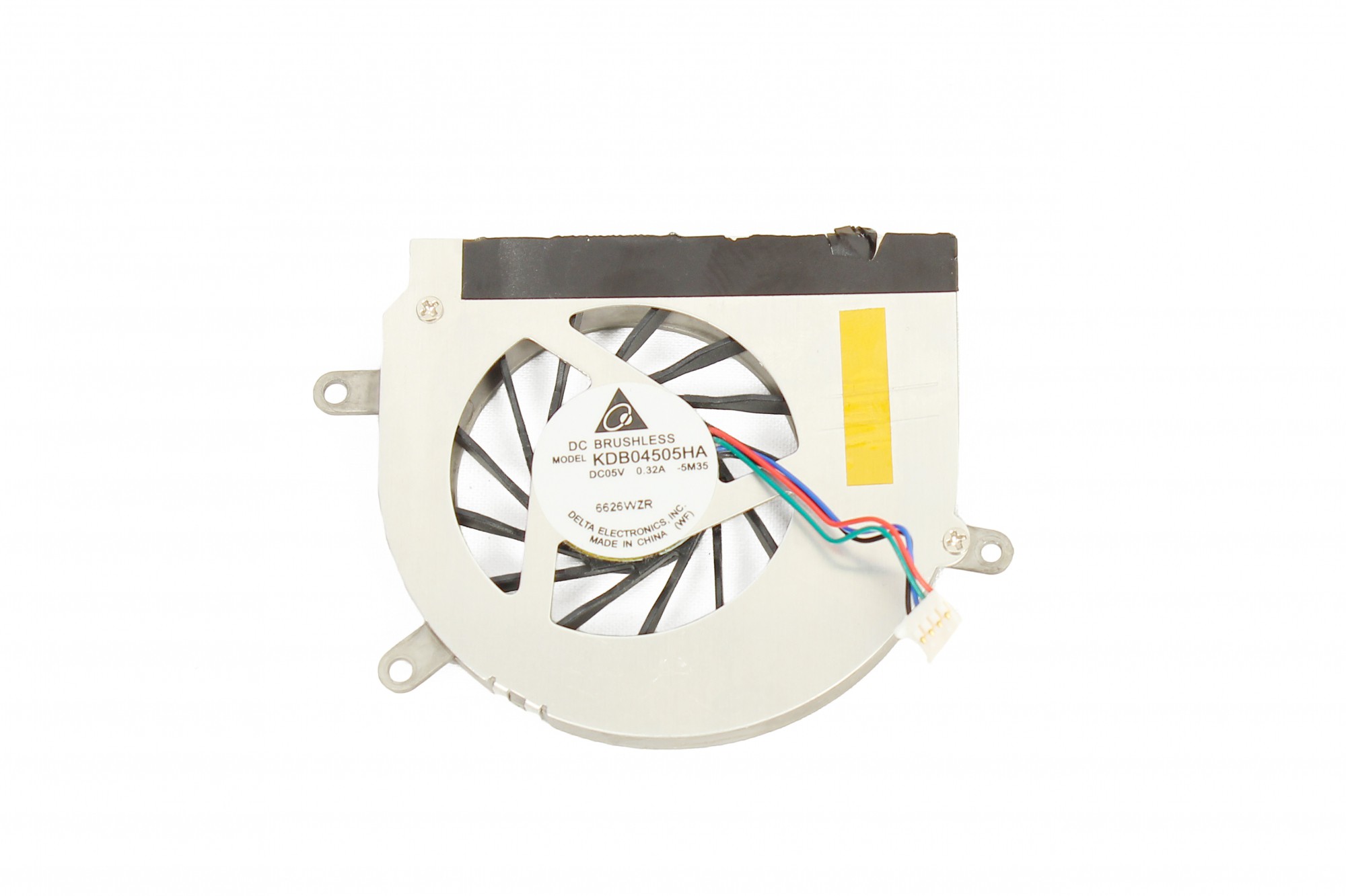

Dévissez les deux vis Torx tenant en place le ventilateur gauche.
Etape 45
Soulevez légerement le ventilateur gauche.
Etape 46
Réutilisez la spatule en nylon afin de séparer l'adhésif noir situé entre le ventilateur et le radiateur.
Etape 47
Procédez ensuite à la dépose du ventilateur.
Etape 48
Le ventilateur gauche de votre MacBook Pro 17" est désormais démonté.
Remplacez-le par une pièce neuve si cela est nécessaire.
