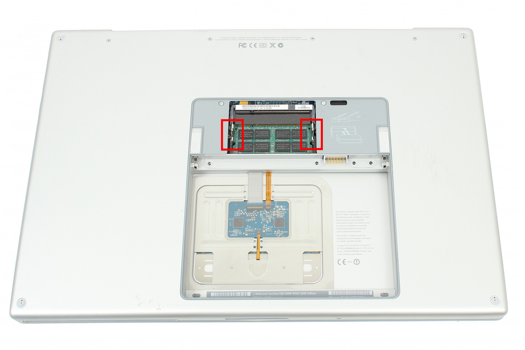

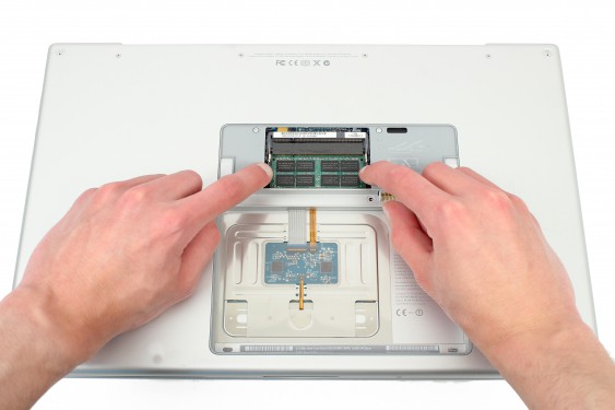

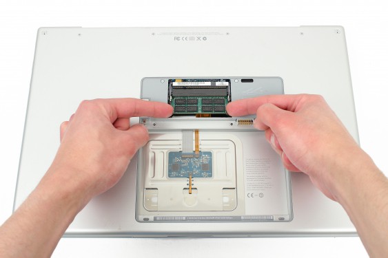

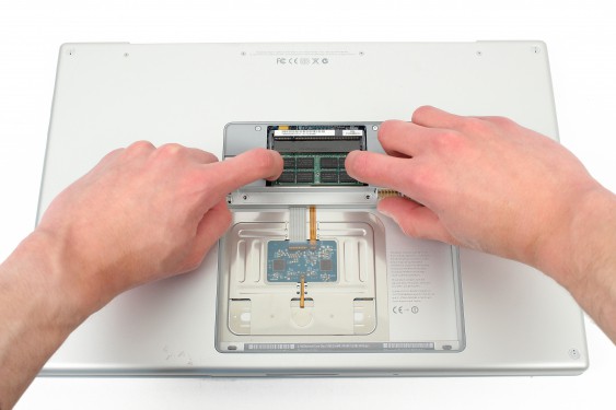

Écartez ensuite manuellement les taquets de verrouillage métalliques de la barrette mémoire que vous souhaitez démonter.
Ces taquets sont encadrés en rouge sur la première photo.

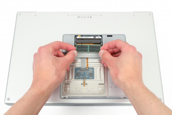

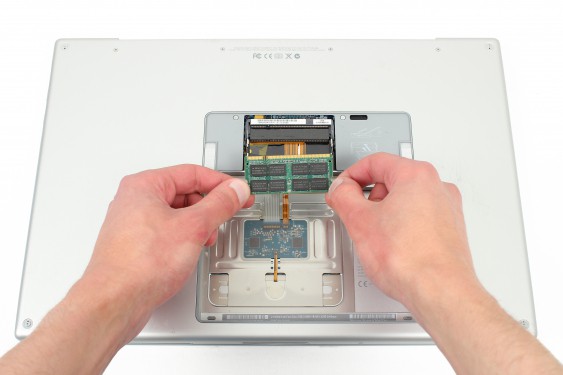

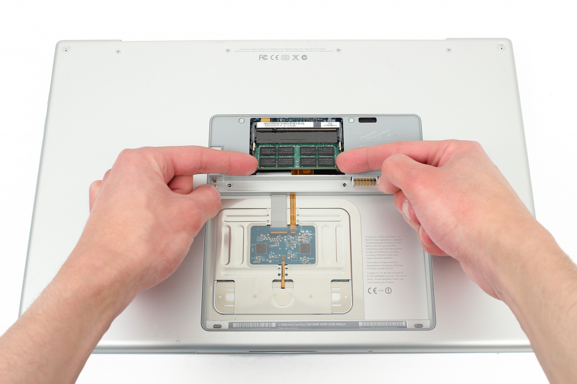

Une fois les taquets déverrouillés, retirez délicatement la barrette mémoire.
Pour cela, tirez légèrement vers vous la barrette mémoire.
Note : Il est préférable de saisir les barrettes mémoire par les bords pour plus de simplicité.

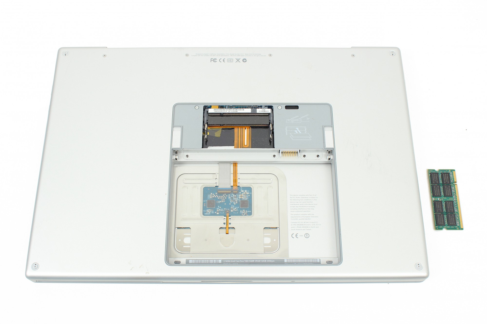

Si votre MacBook Pro 17" dispose de plusieurs de RAM. Repétez l'opération pour la deuxième.

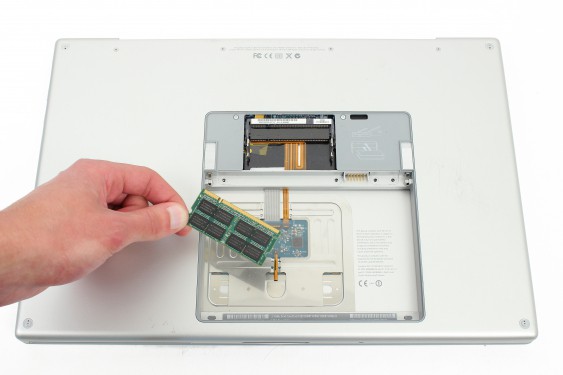

La (les) barrette(s) mémoire de votre MacBook Pro 17" est (sont) désormais démontée.
Remplacez-la par une pièce neuve si cela est nécessaire.
