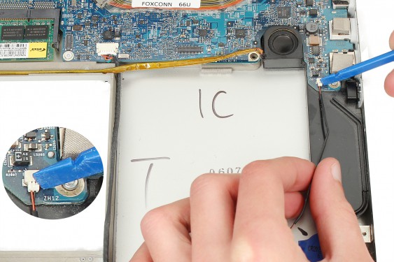

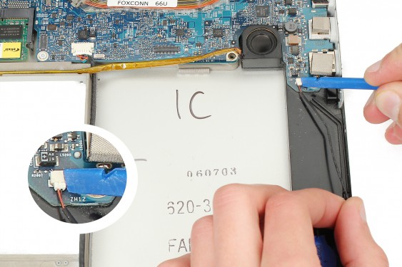

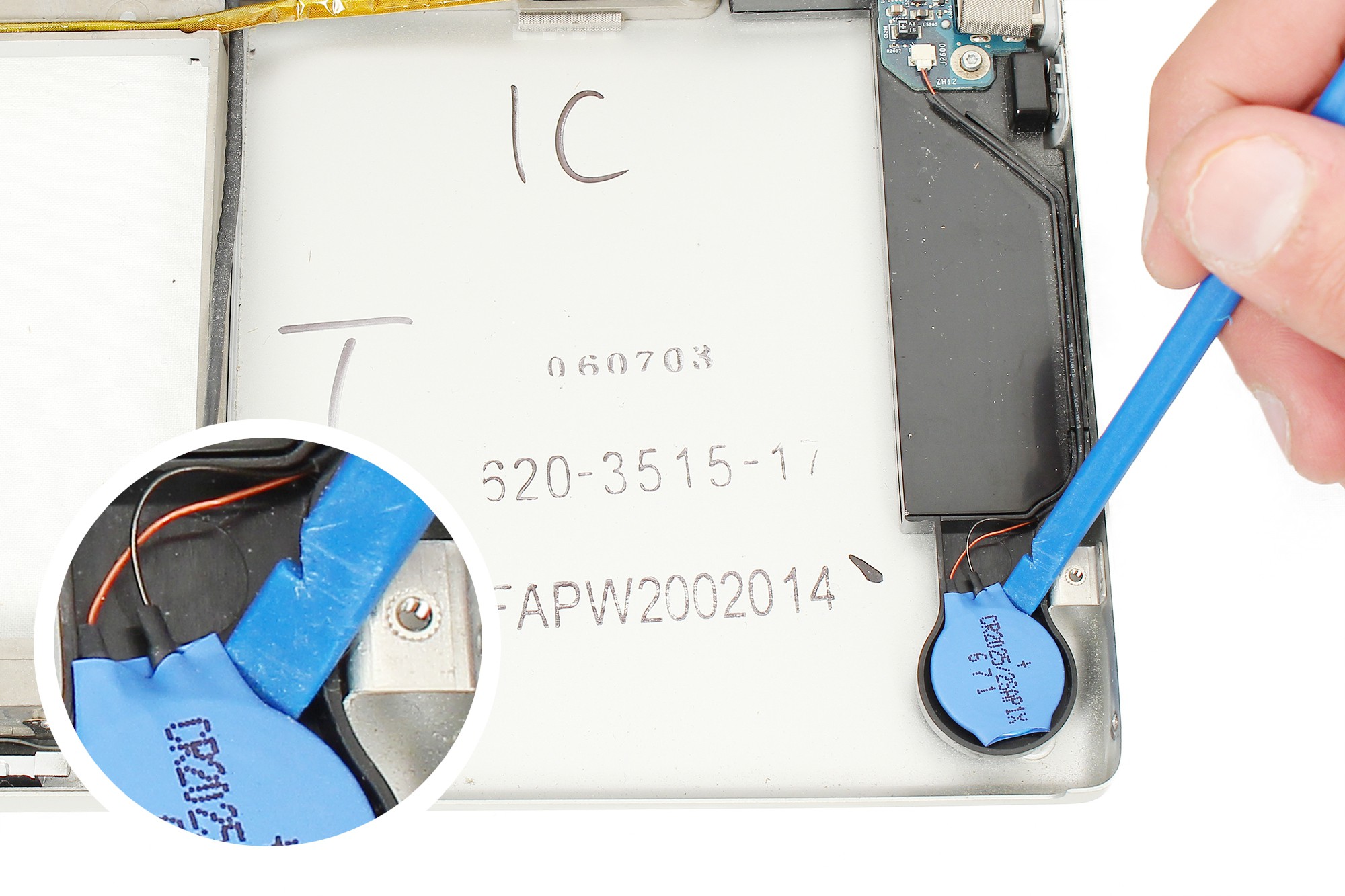

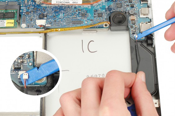

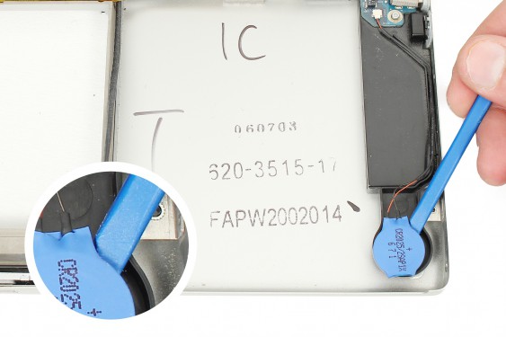

Reprenez la spatule en nylon et faites légèrement levier sur la pile de sauvegarde afin de la décoller de son emplacement.

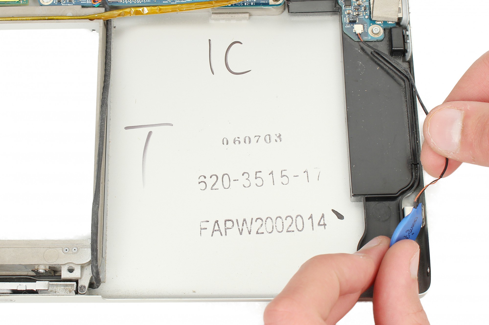

Saisissez manuellement le câble de la pile de sauvegarde.
Procédez ensuite à l'aide d'une spatule en nylon très délicatement au retrait du câble de la pile de sauvegarde.
Etape 24

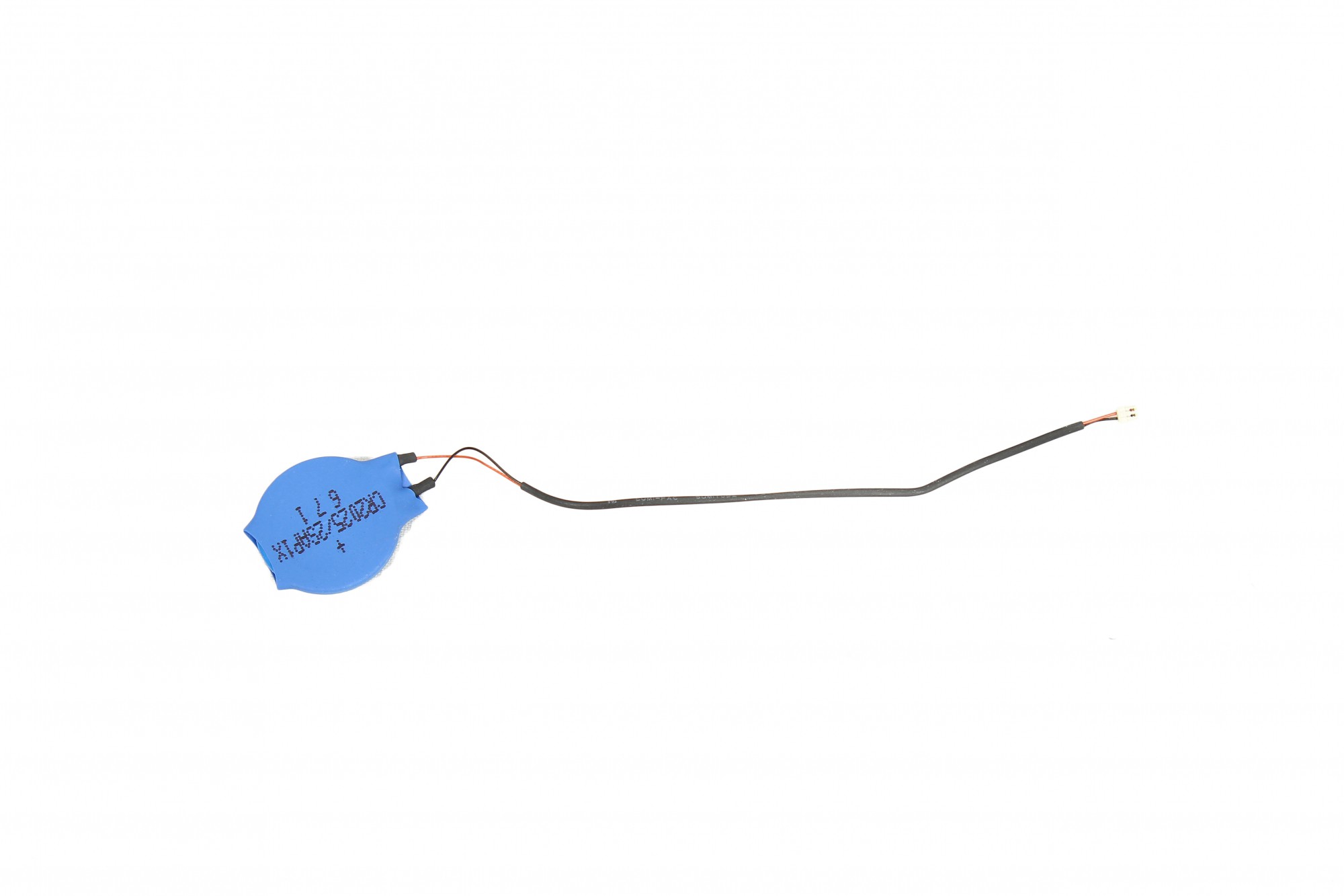

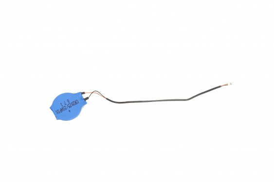

La pile de sauvegarde de votre MacBook Pro 17" est désormais démontée.
Remplacez-la par une pièce neuve si cela est nécessaire.
