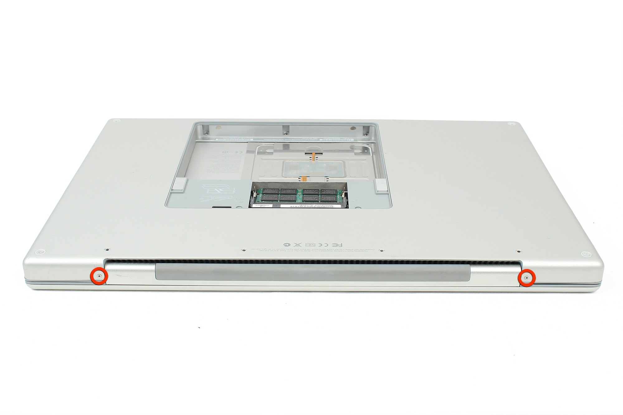

Dévissez ensuite les 2 vis cruciformes localisées sur la tranche arrière du MacBook Pro.
