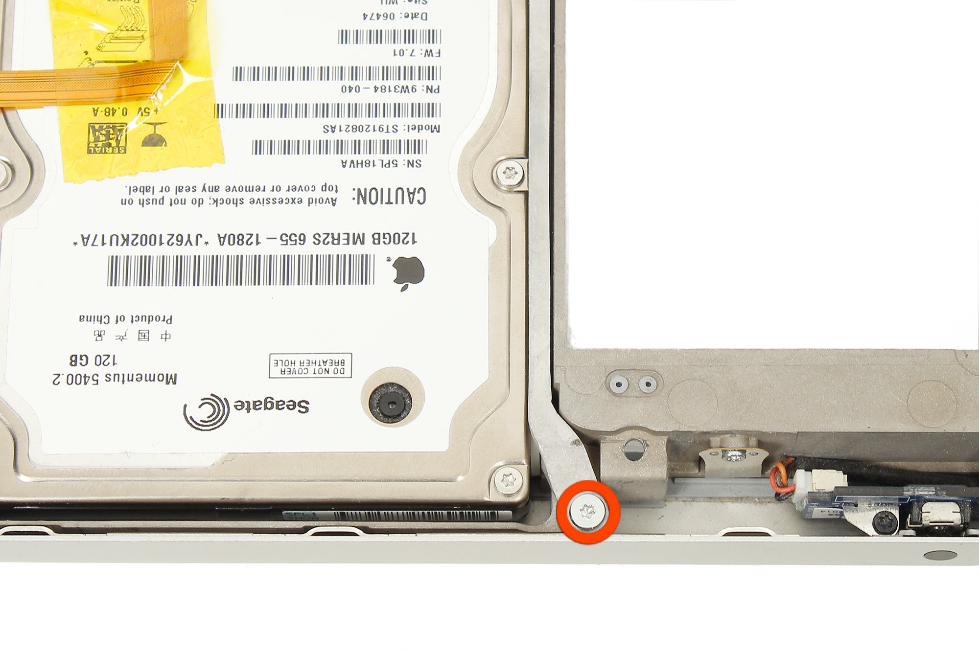

A l'aide d'un tournevis Torx, dévissez les 5 vis entourées en rouge sur la photo.
Etape 39
Utilisez le tournevis Torx pour dévisser la vis entourée en rouge sur la photo.
Etape 40
Procédez ensuite au retrait et à la dépose de l'élément métallique latéral du disque dur.

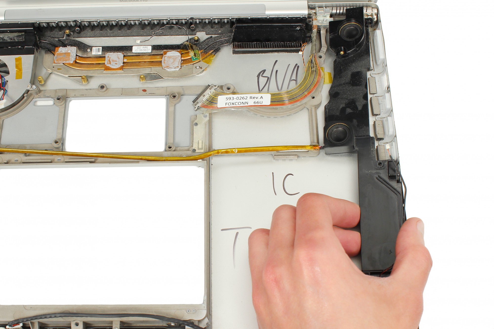

Retirez délicatement le haut-parleur droit du châssis du MacBook.
Etape 60

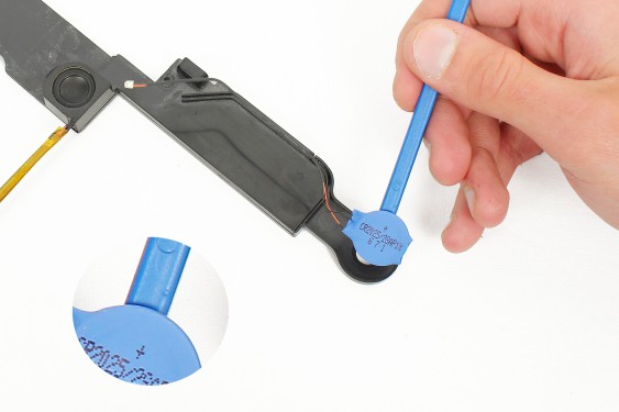

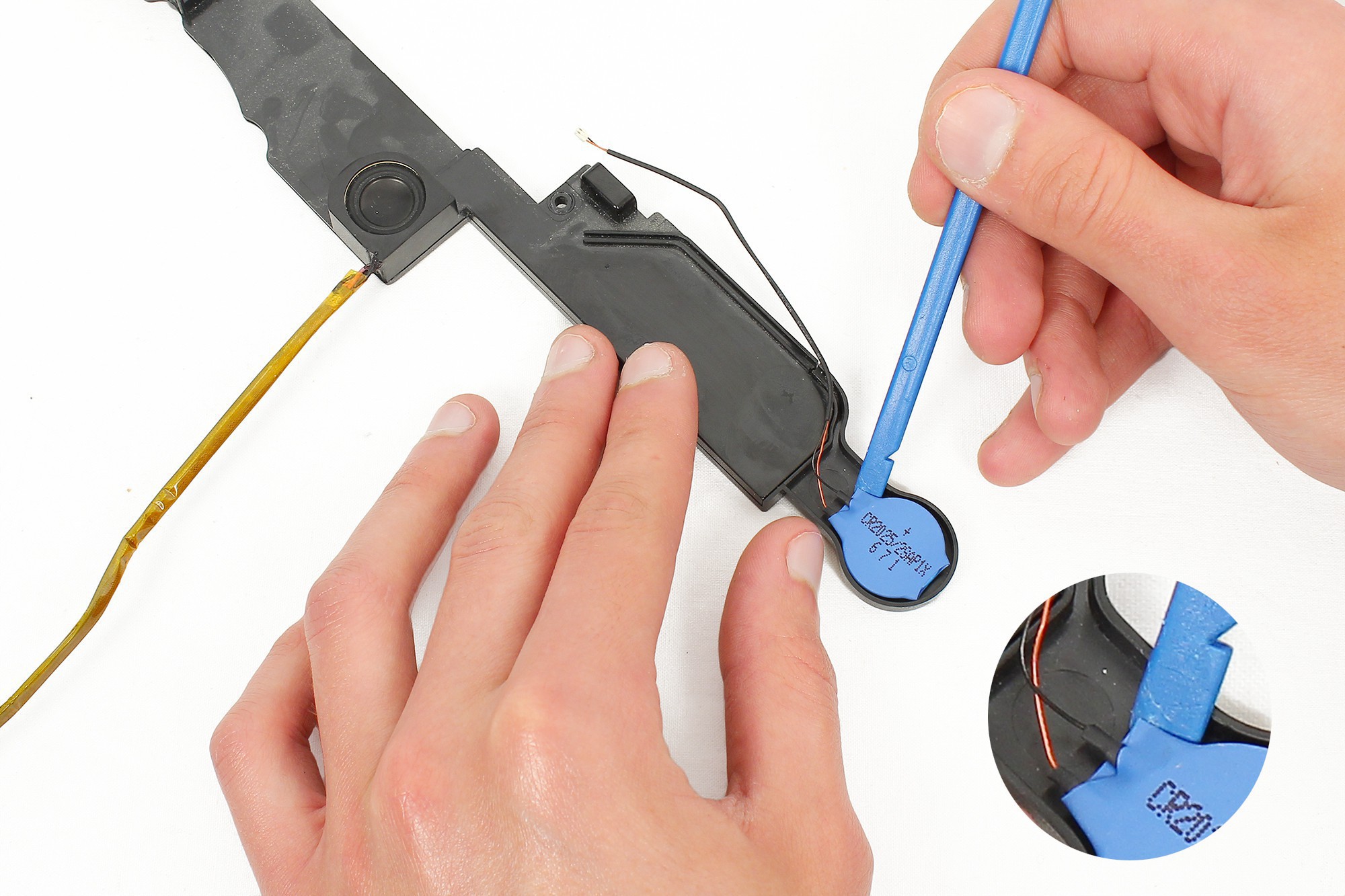

Reprenez la spatule en nylon pour décoller puis retirer la pile de sauvegarde.
Etape 61

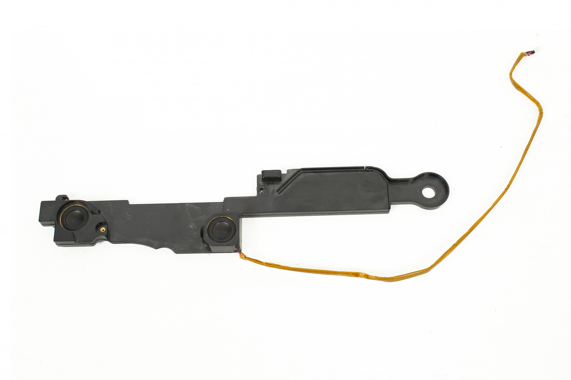

Le haut parleur droit de votre MacBook Pro 17" est désormais démonté.
Remplacez-le par une pièce neuve si cela est nécessaire.
