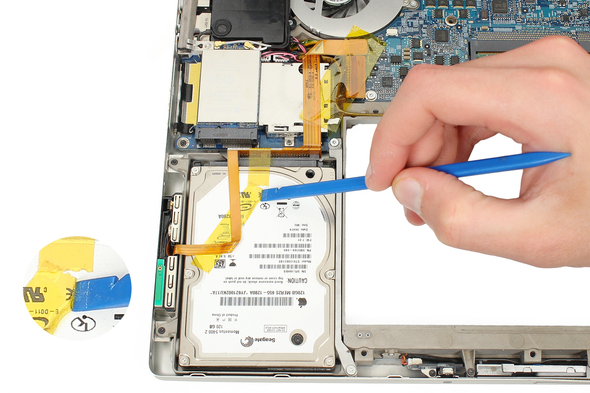

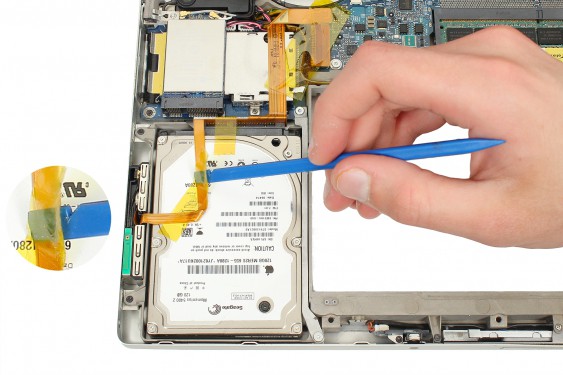

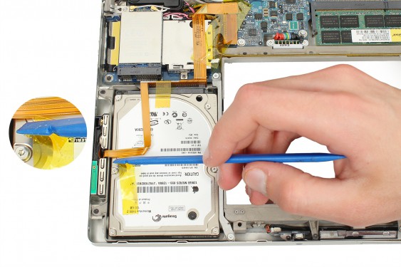

Reprenez la spatule en nylon et retirez l'adhésif jaune maintenant en place la nappe de la carte Bluetooth.

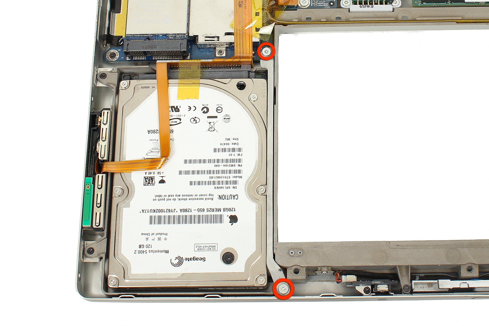

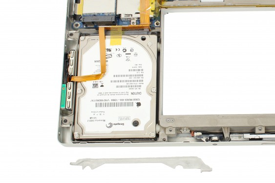

Utilisez un tournevis Torx afin de dévisser les deux vis retenant en place l'élément métallique de maintien du disque dur.
Procédez ensuite au retrait et à la dépose de l'élément métallique de maintien du disque dur.

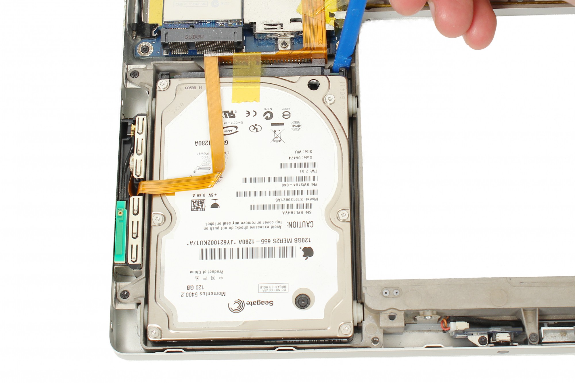

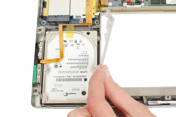

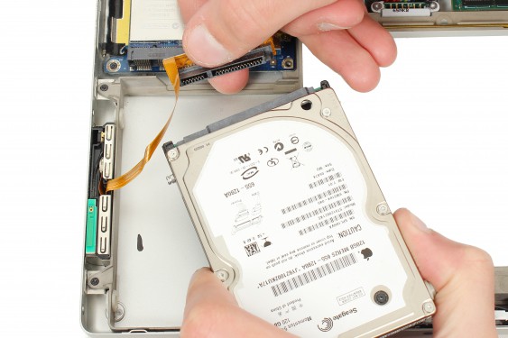

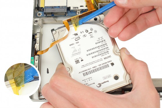

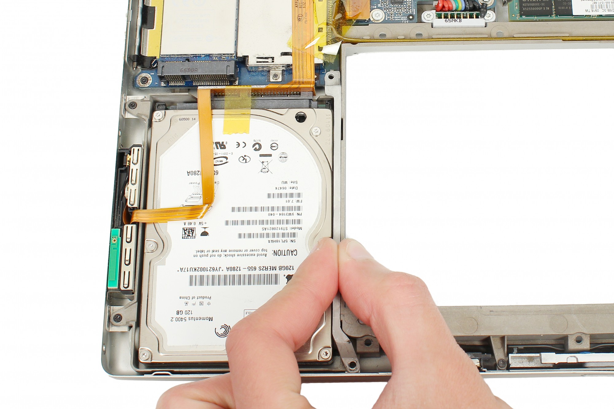

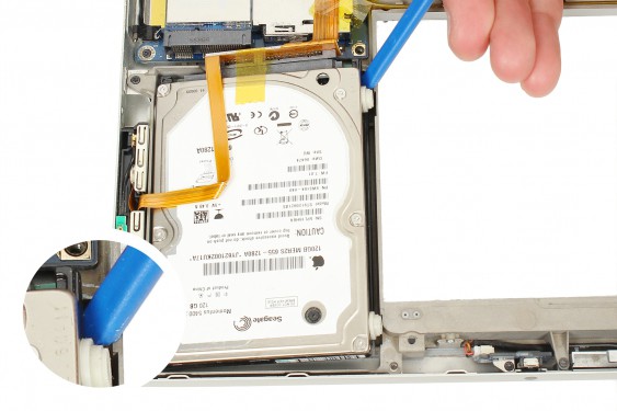

Toujours avec la spatule en nylon, faites délicatement levier sur le disque dur.
Levez-le ensuite délicatement de son emplacement sans le retirer.

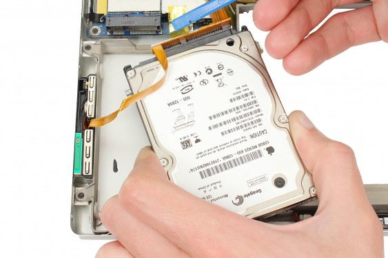

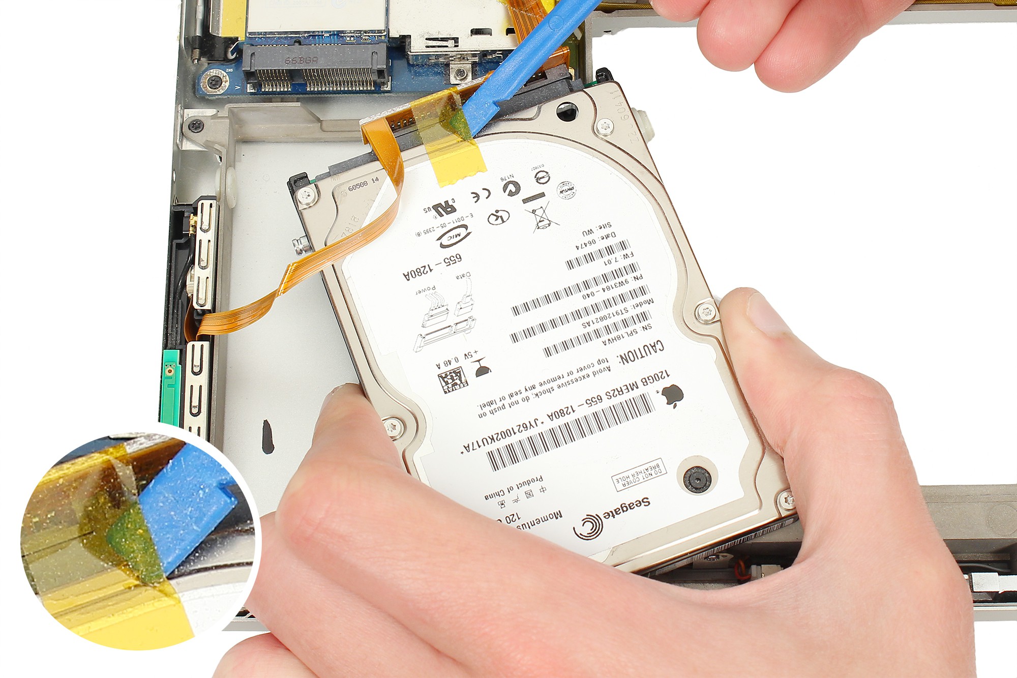

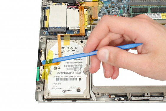

Avec la spatule en nylon, retirez l'adhésif délicatement.

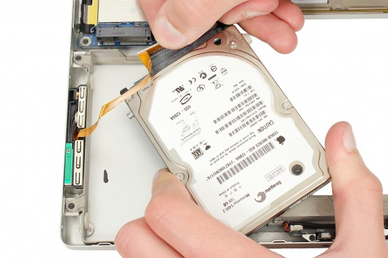

Cet adhésif sert à maintenir en place la nappe de données et d'alimentation SATA (Serial ATA) du disque dur.

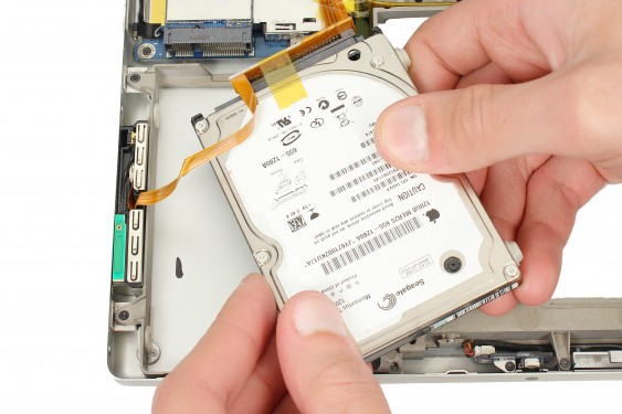

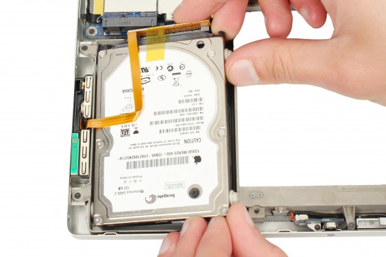

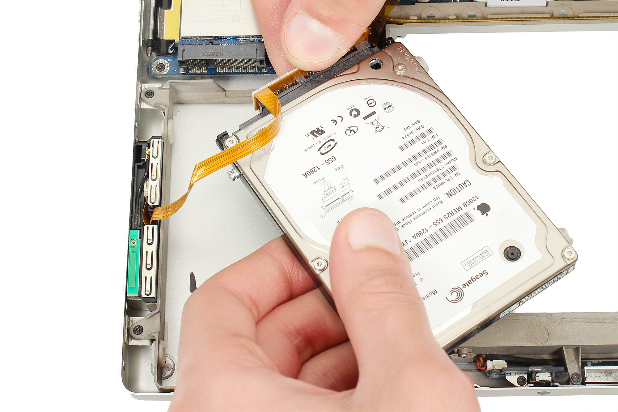

Vous pouvez désormais procéder délicatement au retrait de la nappe de données et d'alimentation SATA (Serial ATA) du disque dur.
Vous pouvez à présent extraire le disque dur.
Le disque dur est désormais partiellement démonté.

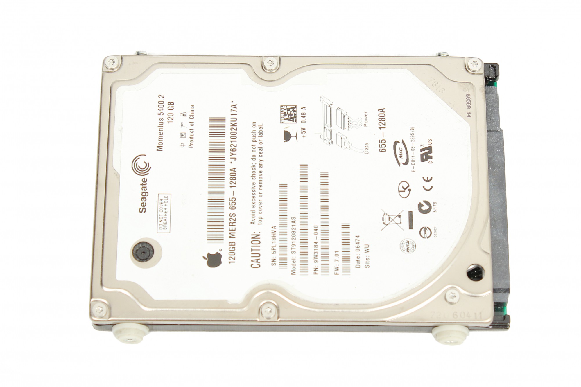

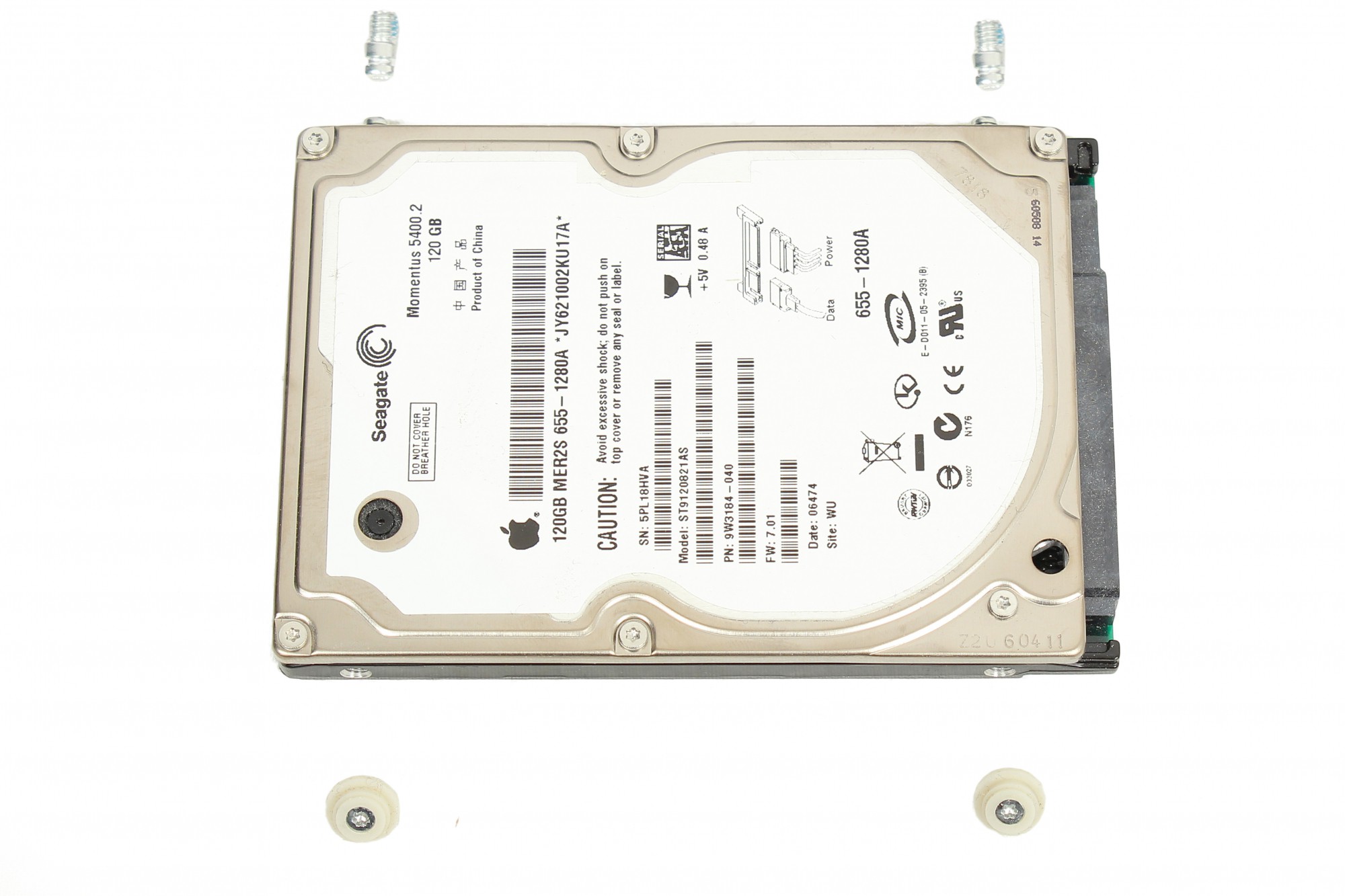

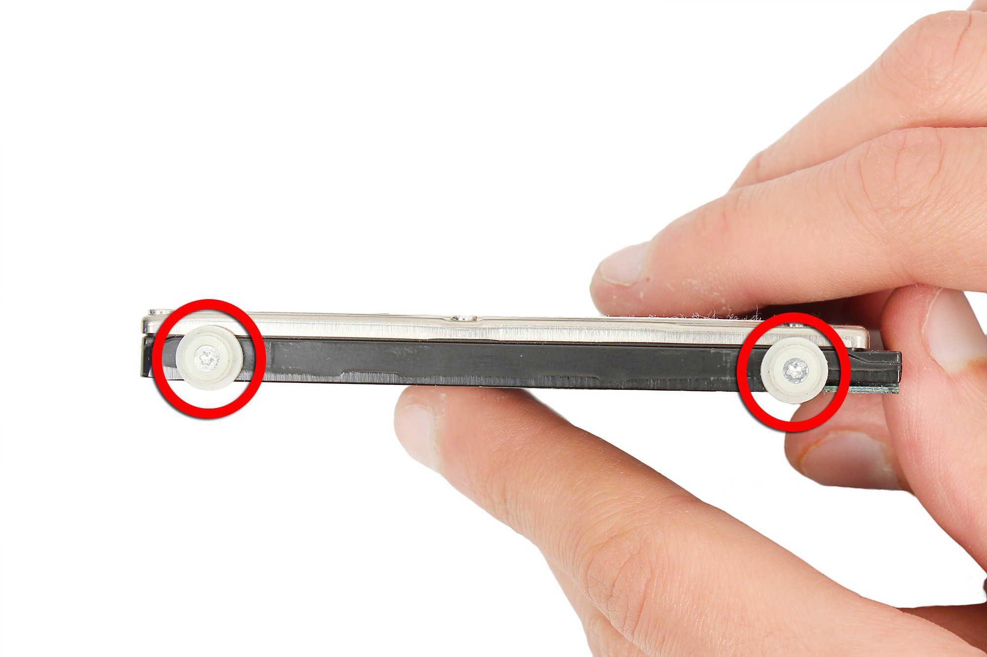

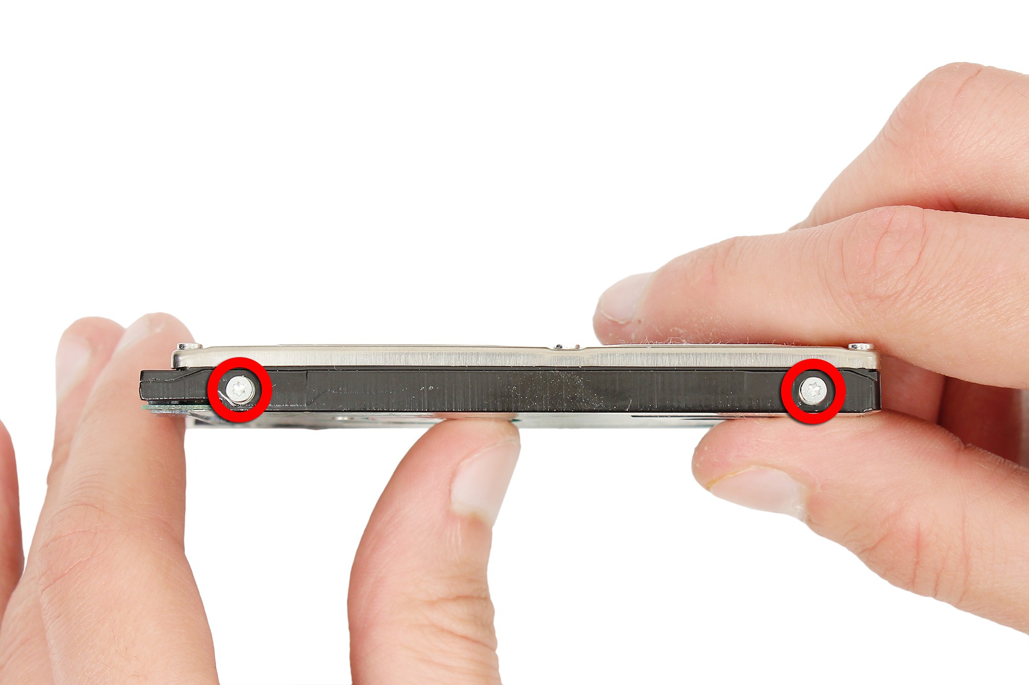

Quatre vis servent à maintenir le disque dur sur son support.
Commencez par dévisser les deux premières vis de type Torx entourées de caoutchoucs localisées sur le côté gauche du disque dur.
Etape 24
Répétez l'opération pour les vis de type Torx localisées du côté droit du disque dur.
Etape 25

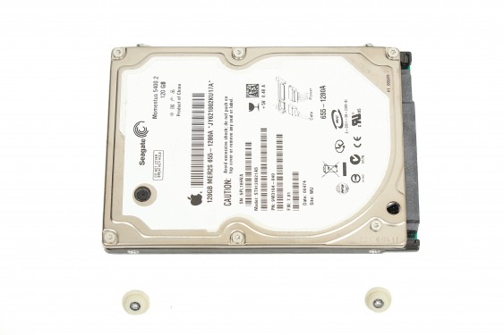

Le disque dur de votre MacBook Pro 17" est désormais démonté.
Remplacez-le par une pièce neuve si cela est nécessaire.
