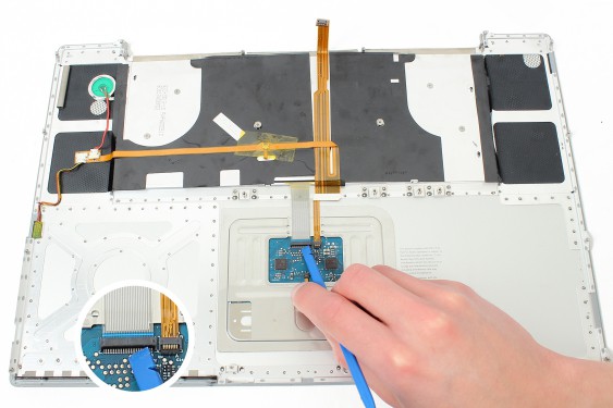

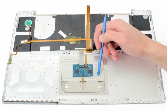

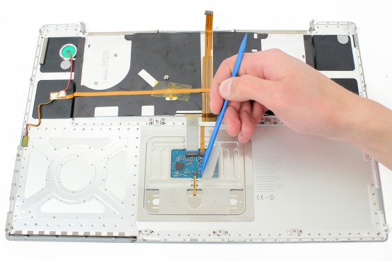

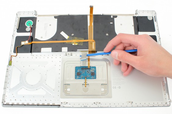

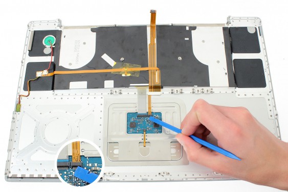

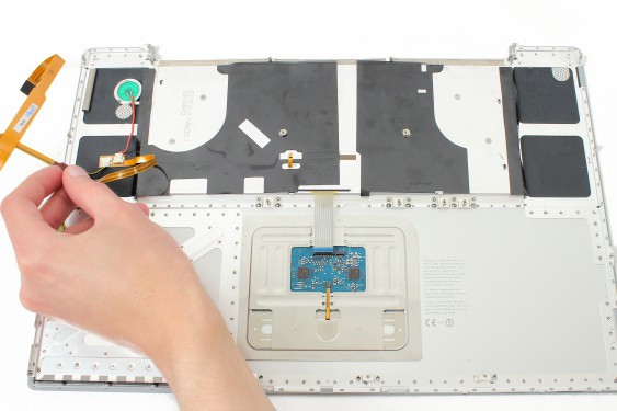

Retournez le châssis supérieur.

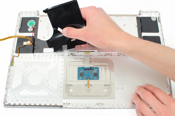

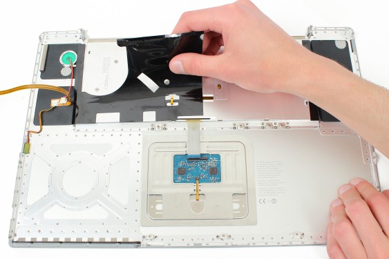

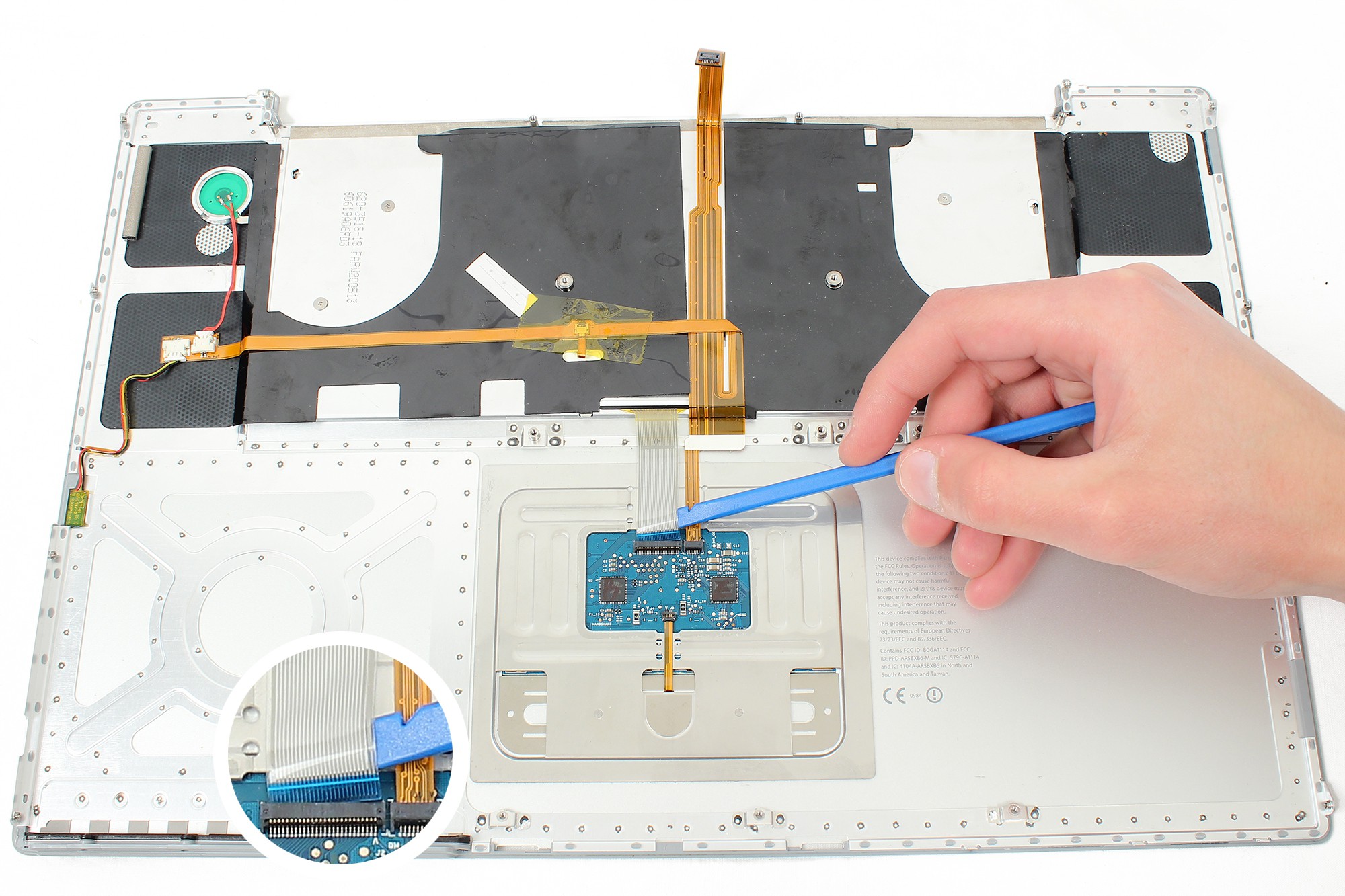

A l'aide de la spatule, décollez puis retirez le plastique de protection du trackpad.

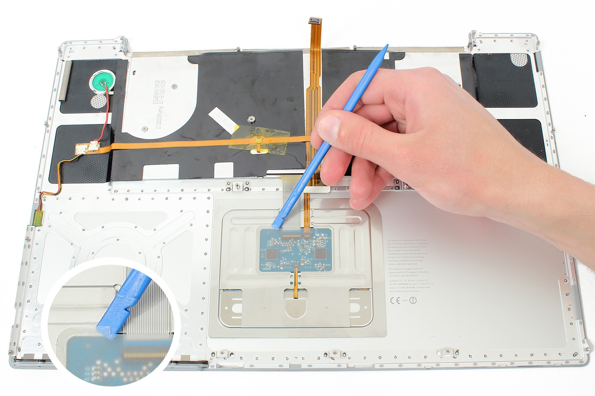

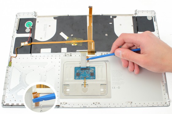

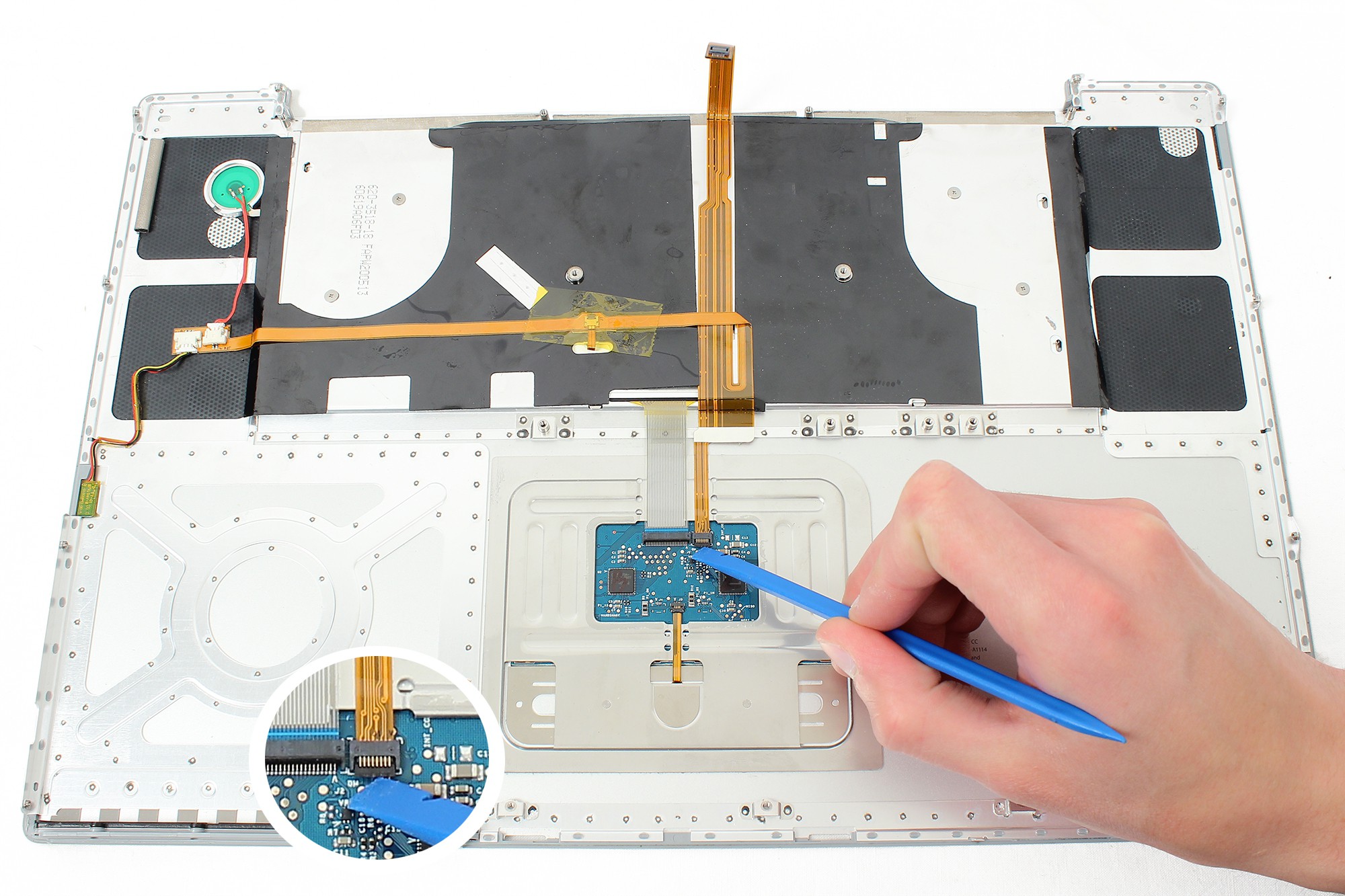

Déverrouillez le connecteur FPC de la nappe de gestion du clavier.

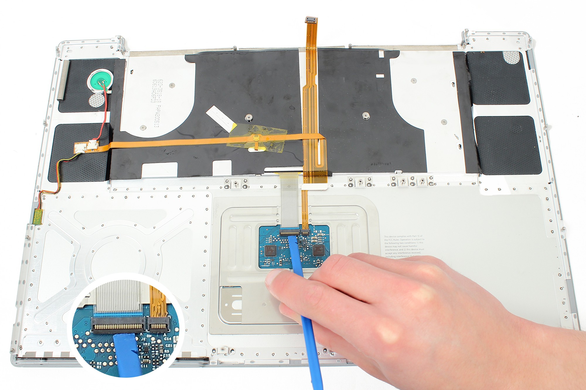

Toujours avec cette spatule en nylon, déverouillez le connecteur FPC de la nappe du trackpad.

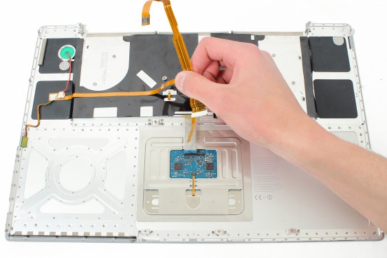

Soulevez délicatement la nappe du clavier puis sortez-la de son connecteur FPC en vous aidant de la spatule en nylon.
Répétez la même opération pour la nappe de gestion du trackpad.

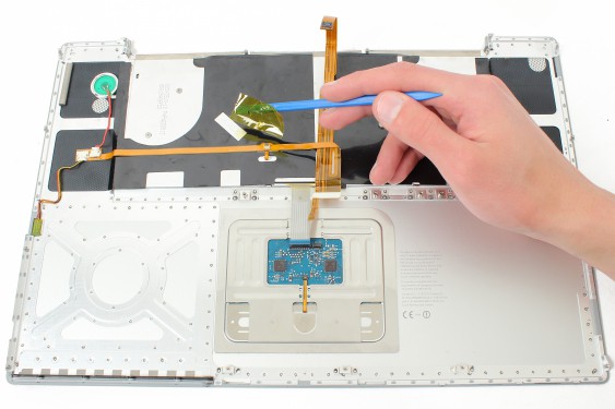

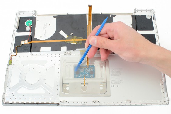

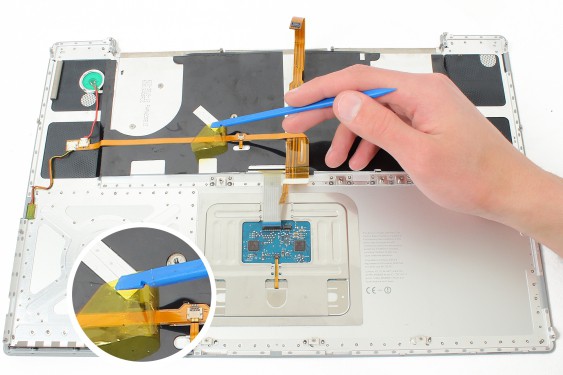

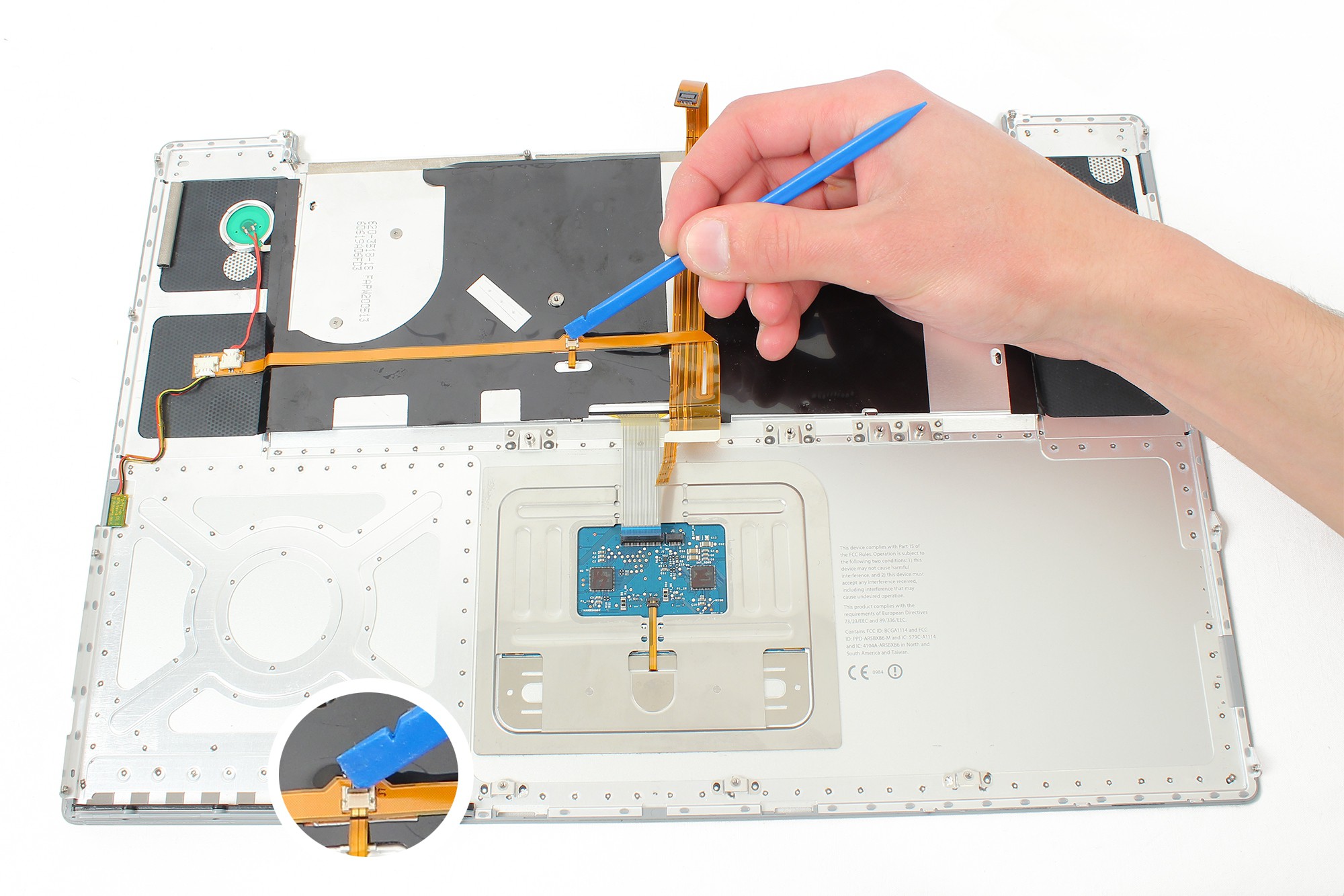

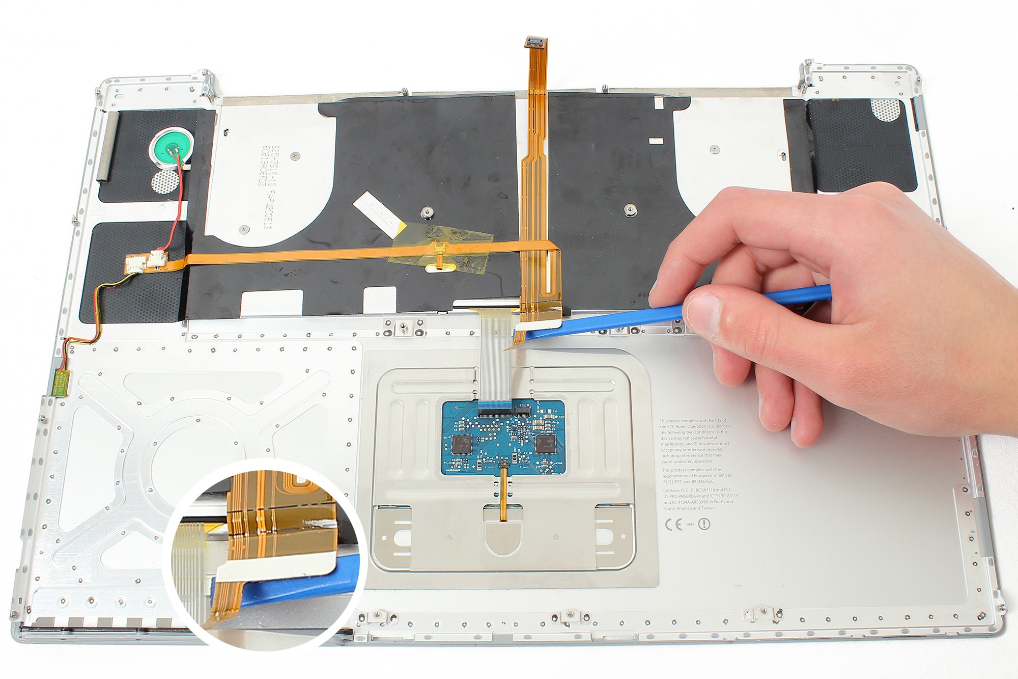

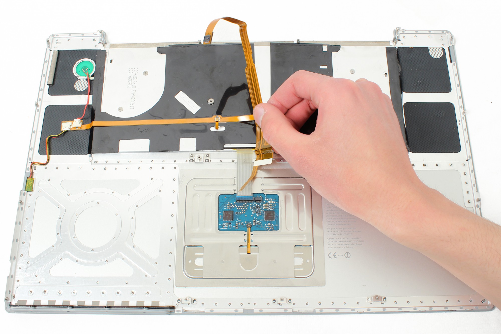

Décollez ensuite la partie basse de la nappe principale du châssis supérieur.
Puis écollez l'adhésif de maintien de la nappe principale du châssis supérieur.

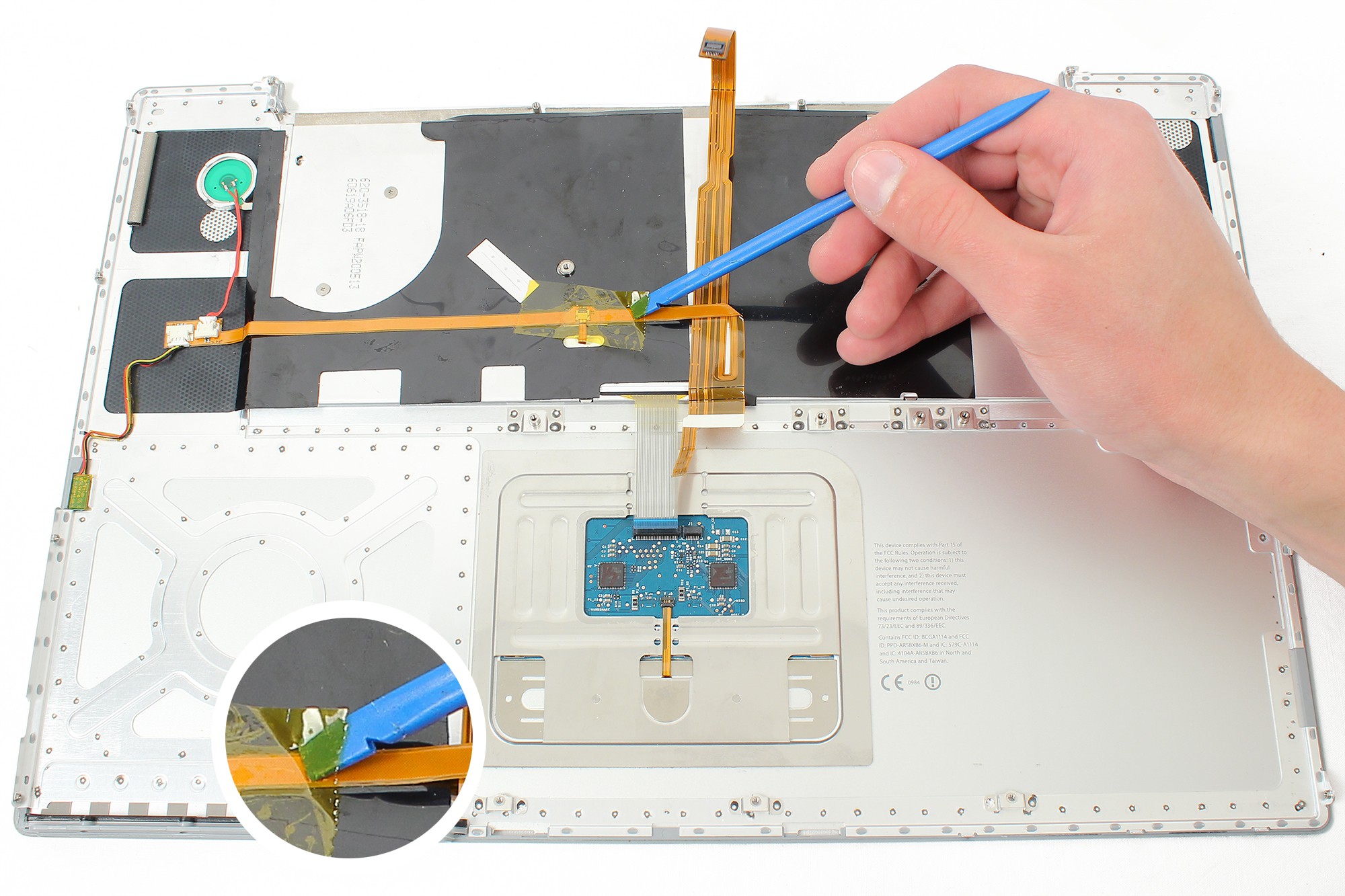

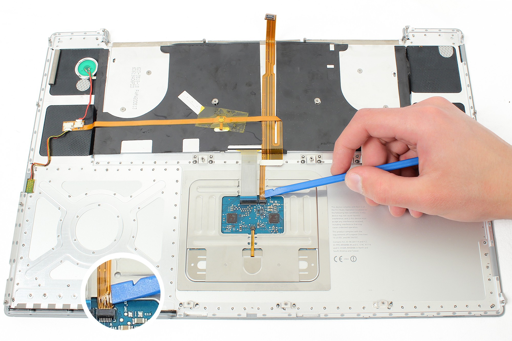

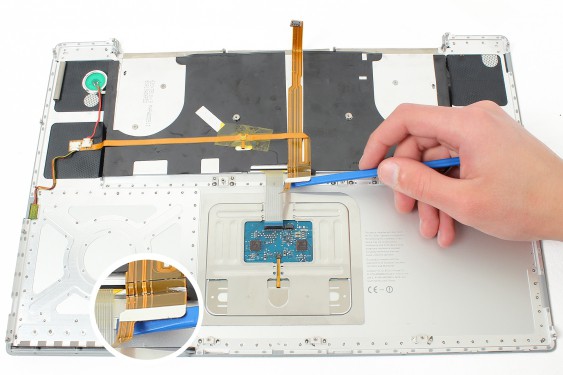

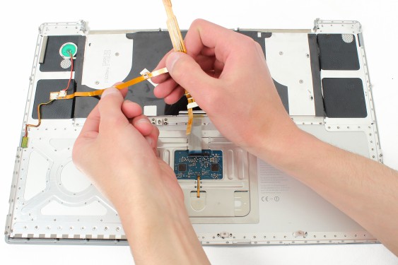

Toujours avec la spatule en nylon, déconnectez la nappe de liaison secondaire du clavier.
Etape 24

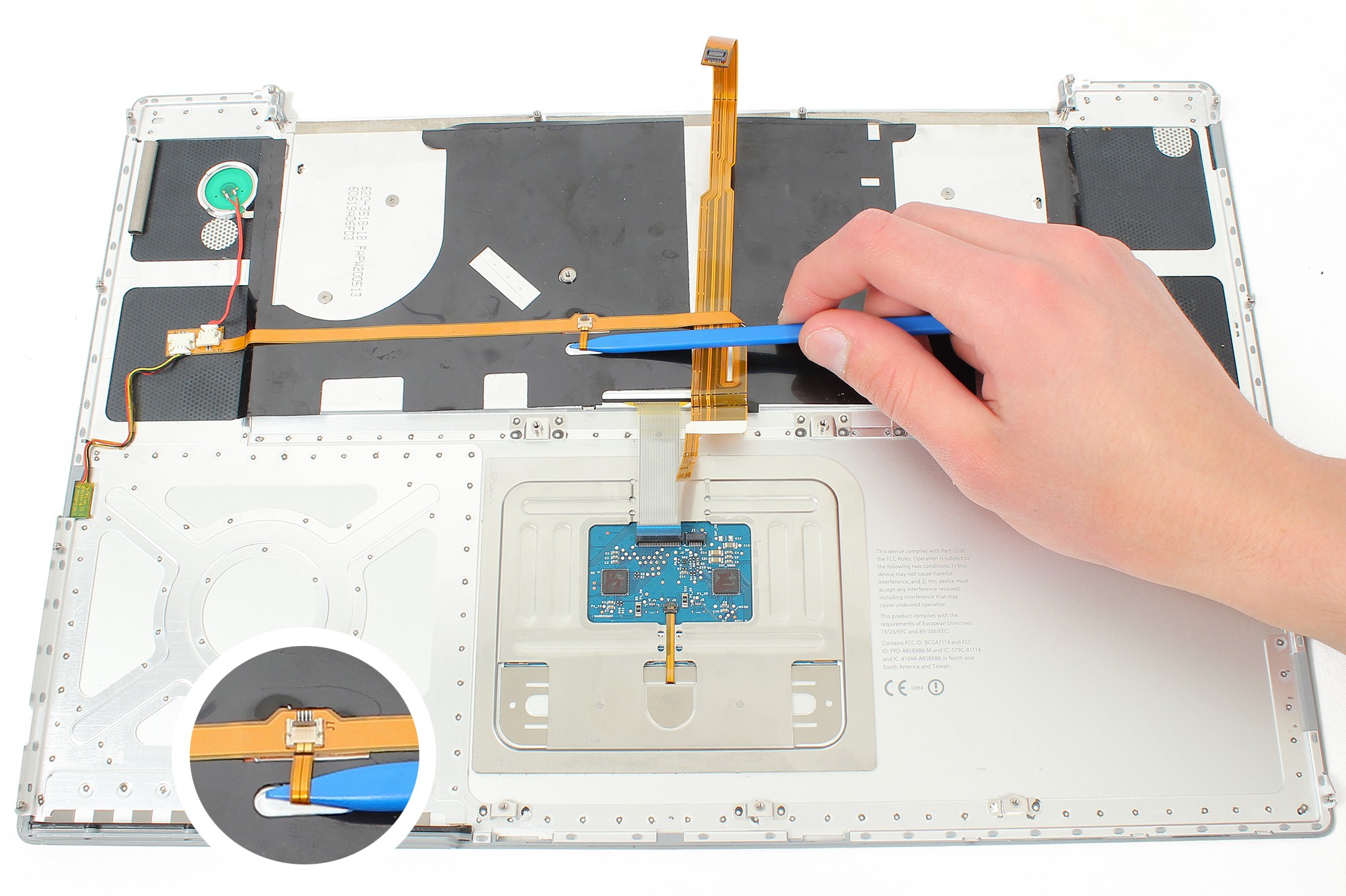

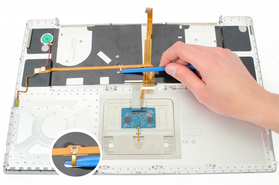

Utilisez ensuite la pointe d'une spatule en nylon afin de déconnecter la nappe de liaison secondaire du clavier.
Etape 25
Soulevez puis déplacez ensuite délicatement la nappe de liaison principale comme sur les photo.
Etape 26

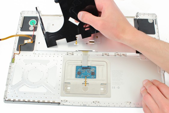

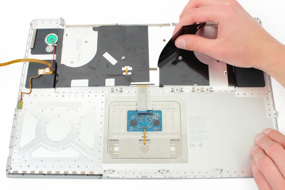

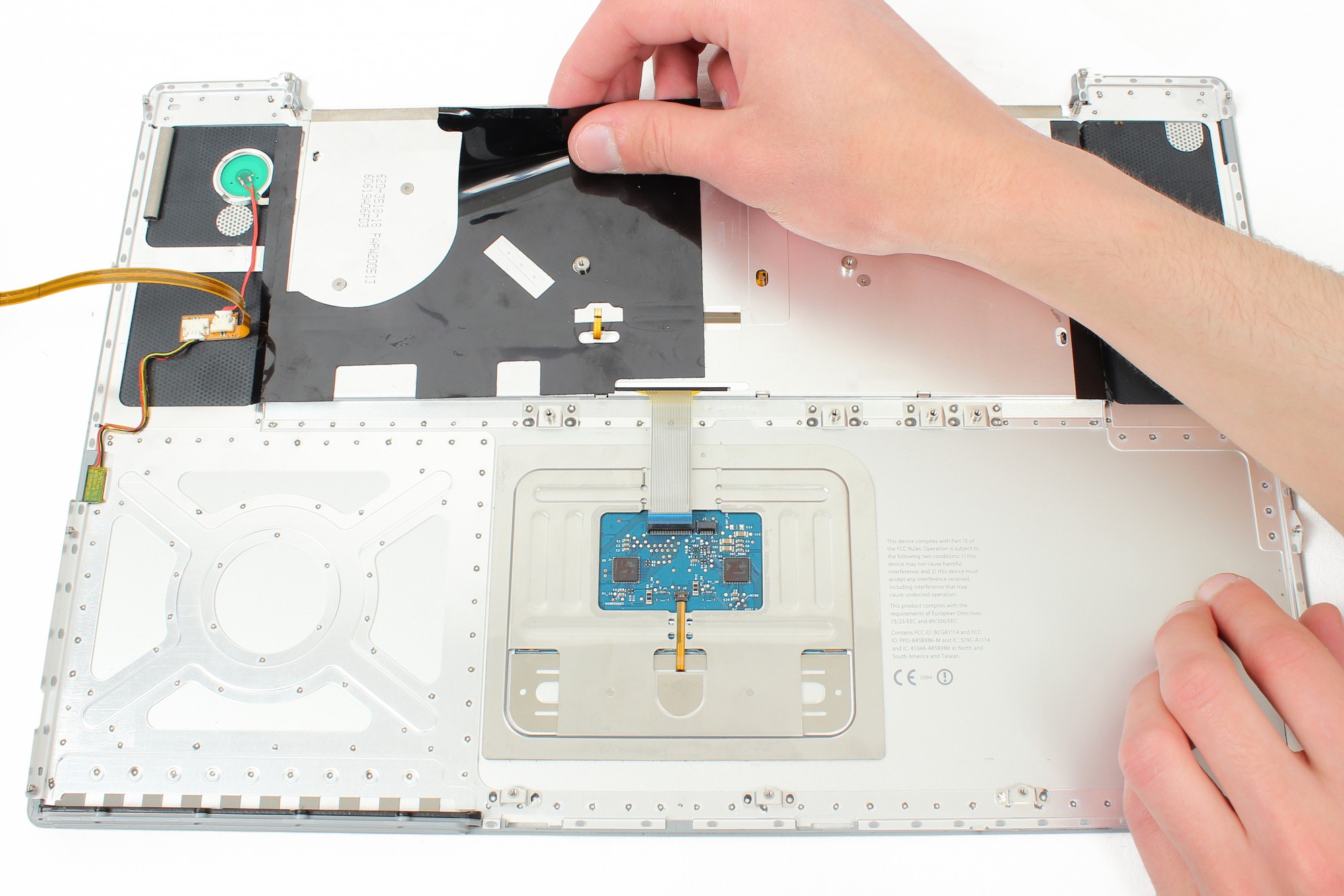

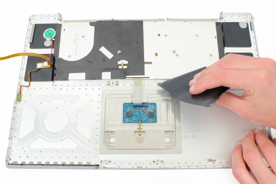

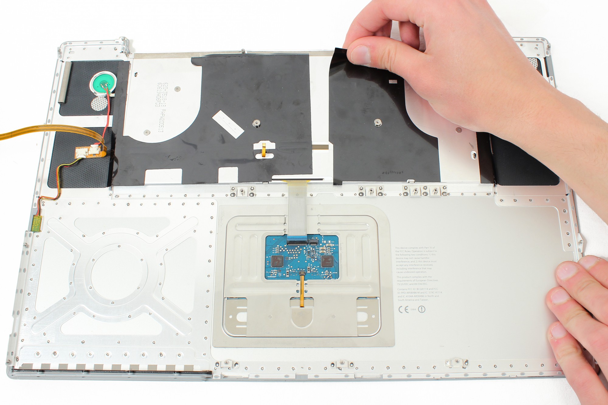

Décollez puis retirez le plastique d'isolement noir droit du clavier.
Etape 27
Répétez l'opération pour le plastique d'isolement gauche du clavier.
Etape 28

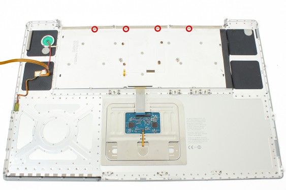

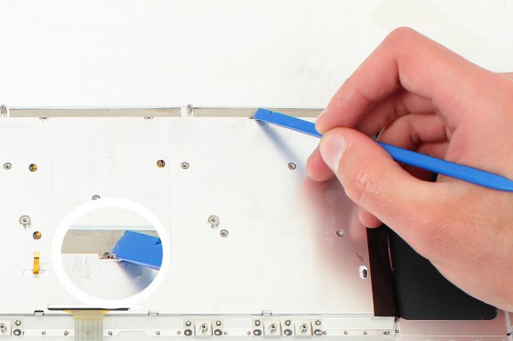

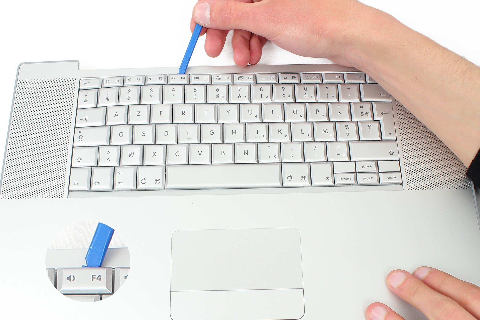

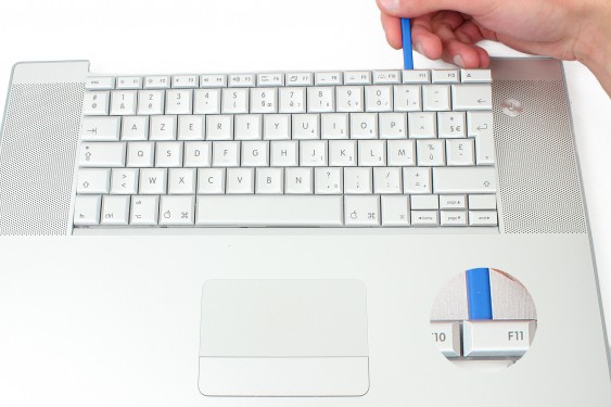

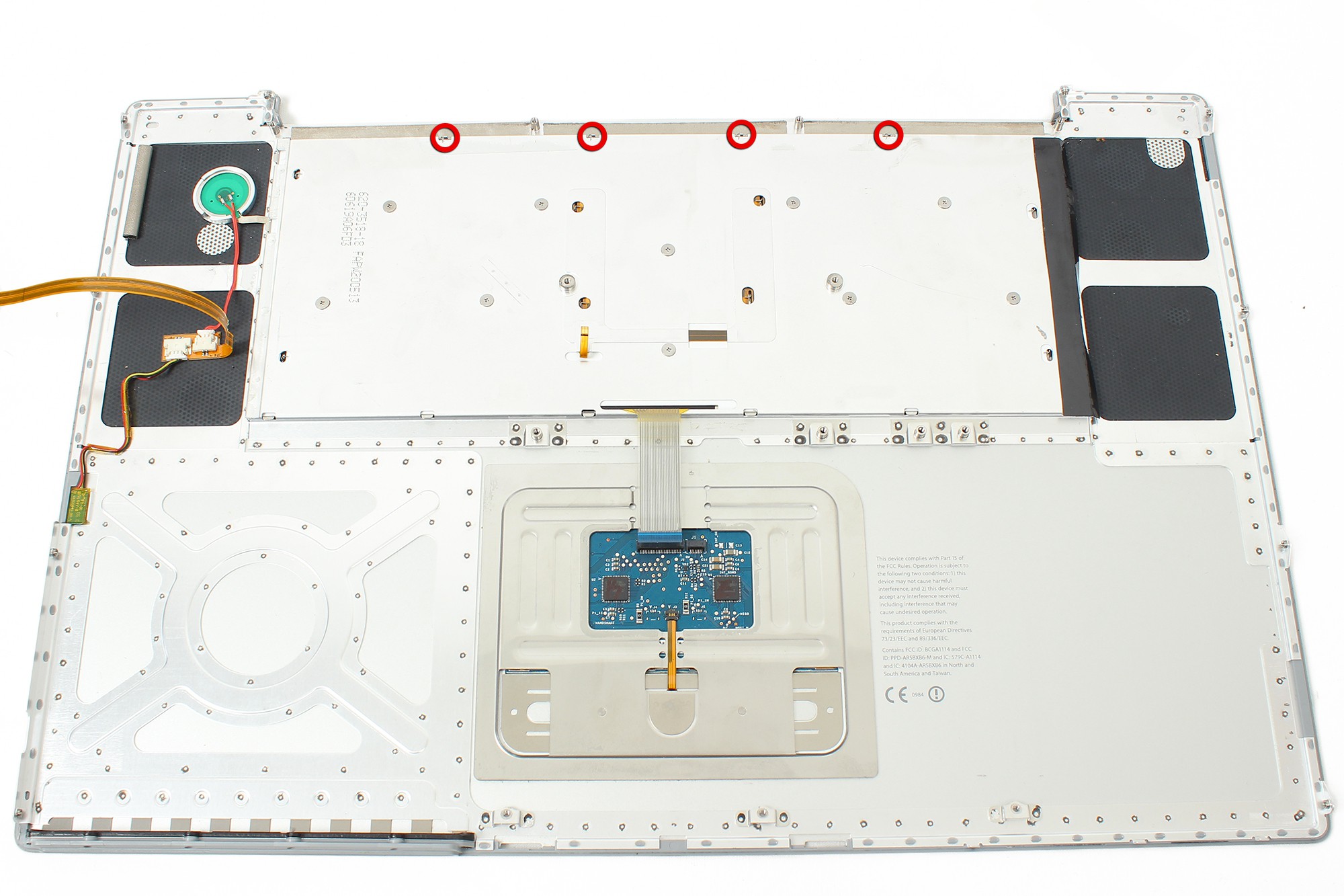

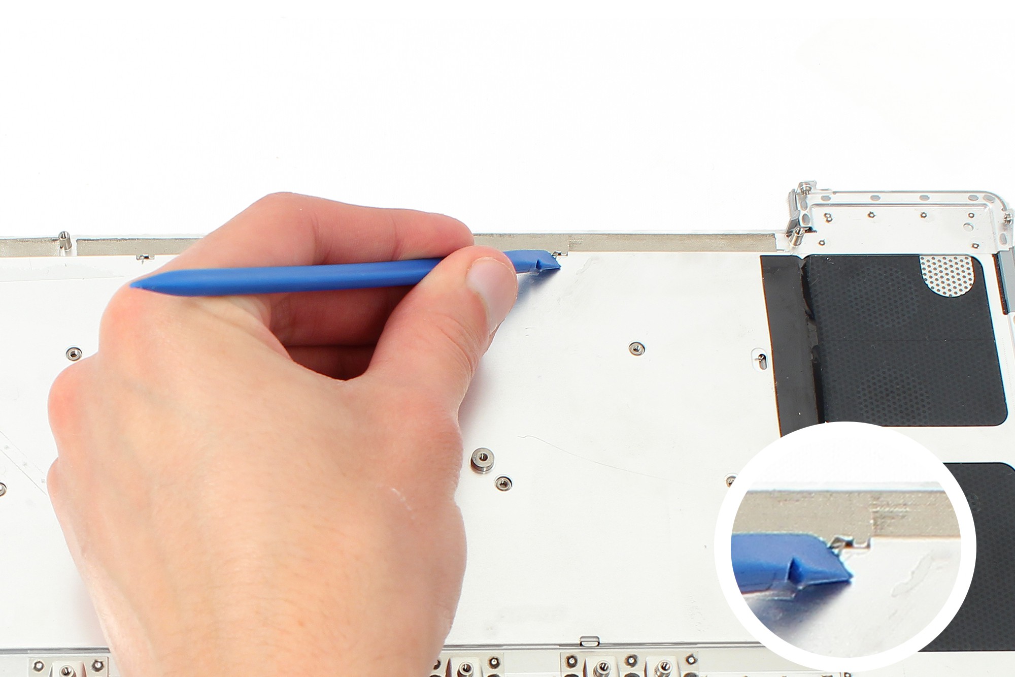

Quatre taquets de verrouillage sont localisés en haut du clavier.
Ces taquets sont entourés en rouge sur la photo.
Etape 29
Reprenez la spatule en nylon pour déverrouiller ces taquets en les faisant basculer comme indiqué sur les photos.

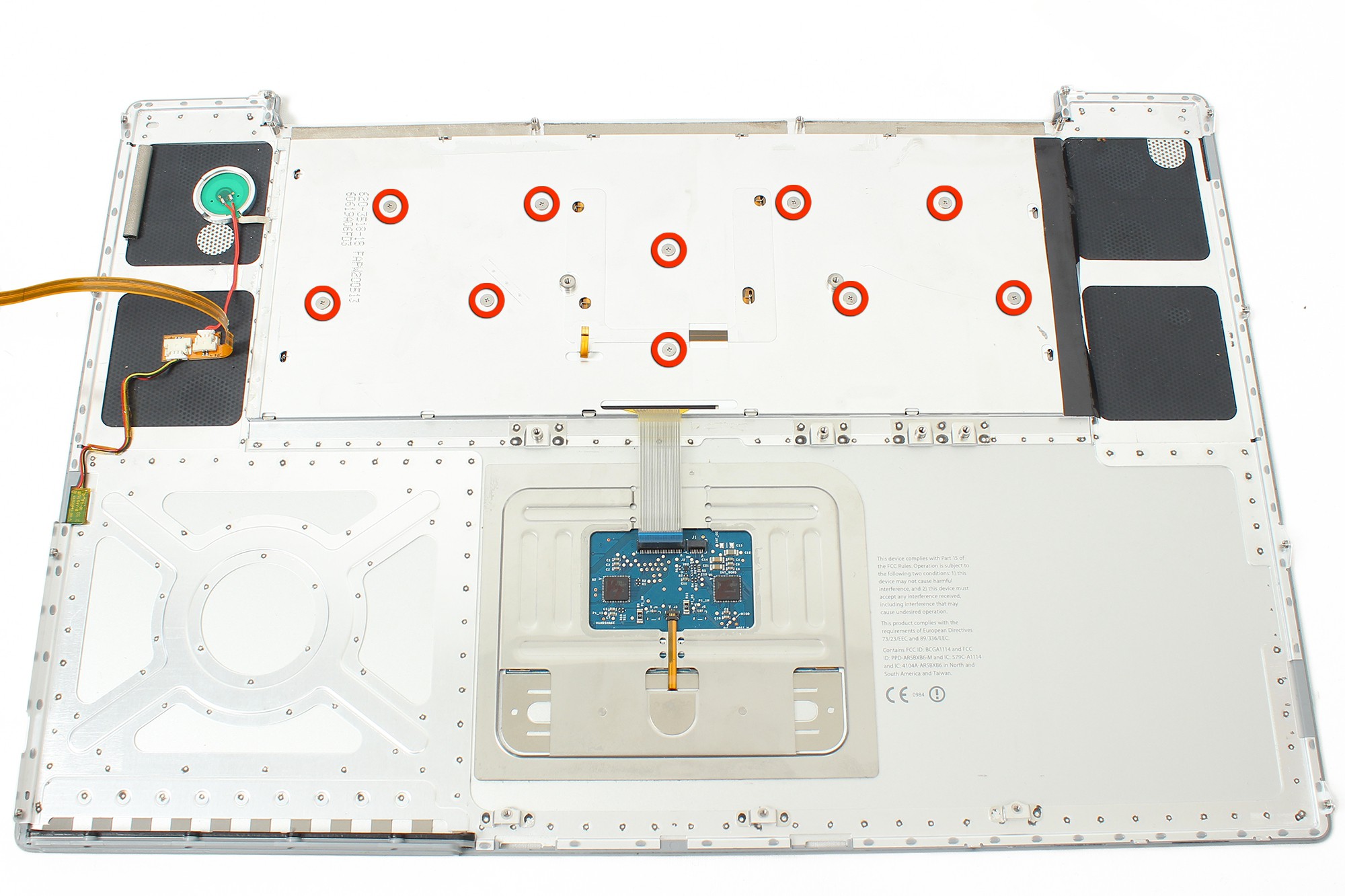

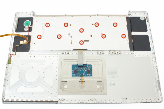

Dévissez puis retirez les dix vis cruciformes maintenant en place le clavier.
Etape 31

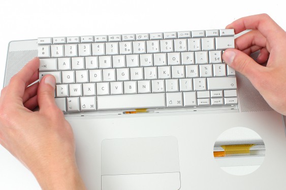

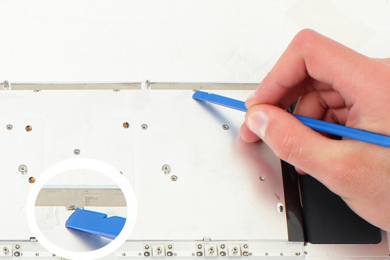

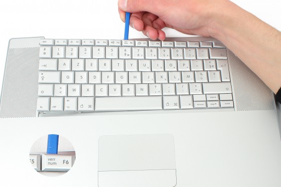

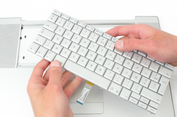

Retournez désormais le châssis supérieur.

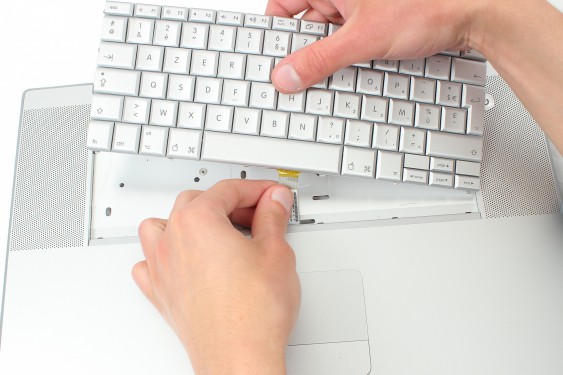

Réutilisez à nouveau la spatule en nylon, et faites délicatement levier afin de retirer le clavier du châssis.
Etape 32

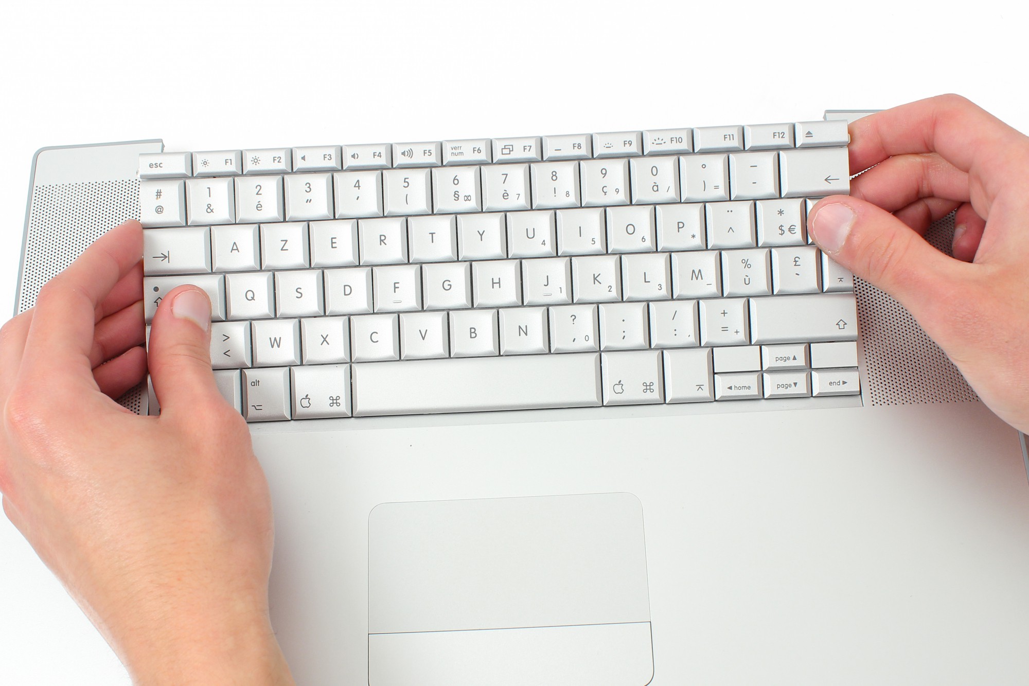

Procédez ensuite manuellement au retrait du clavier.
Etape 33

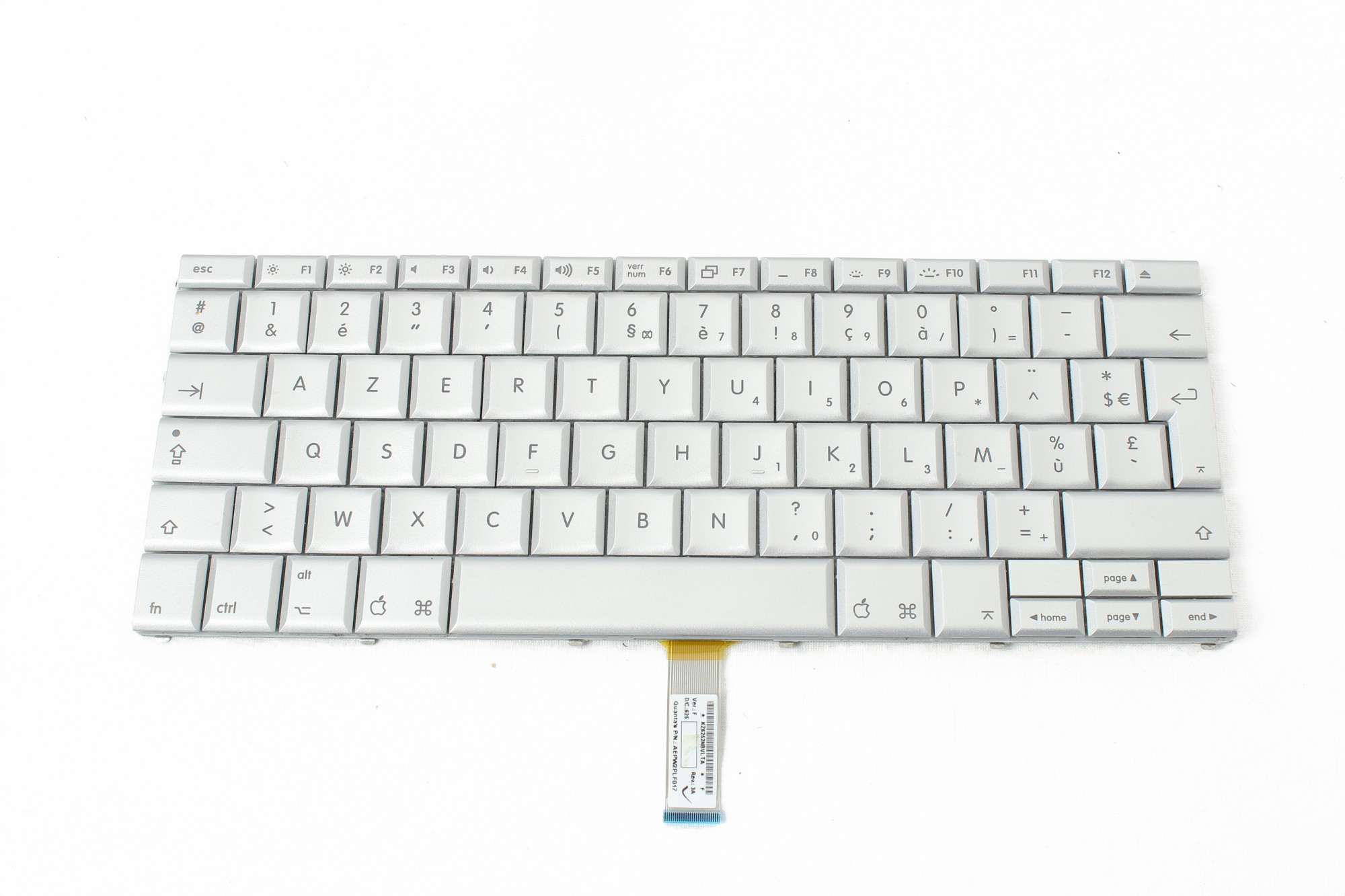

Le clavier de votre MacBook Pro 17" est désormais démonté.
Remplacez-le par une pièce neuve si cela est nécessaire.
