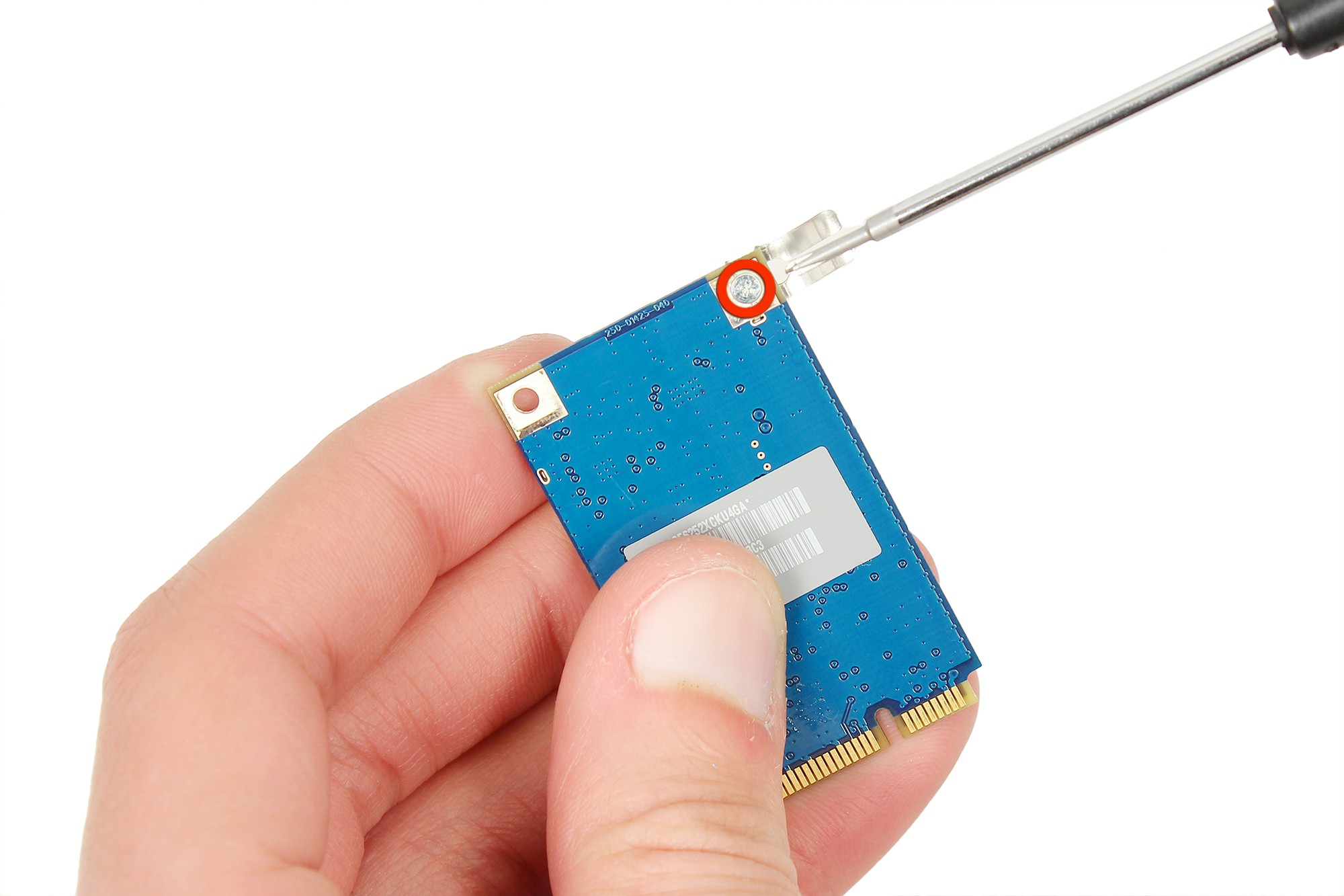

Servez-vous d'un tournevis cruciforme pour retirer le clip métallique de mise à la terre.
La carte AirPort (carte WiFi) de votre MacBook Pro 17" est désormais démontée.
