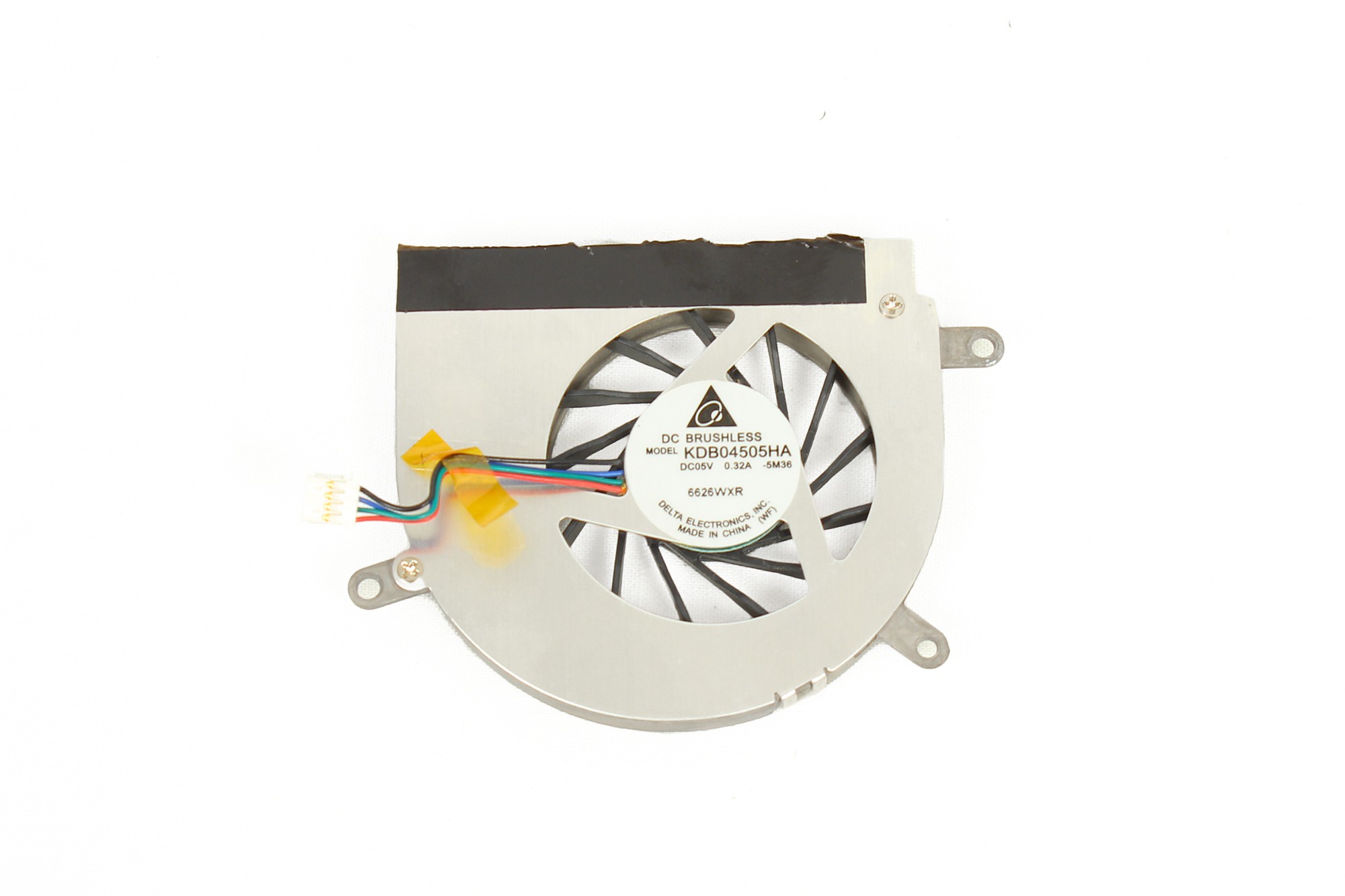

Effectuez la déconnexion du câble d'alimentation du ventilateur droit.
Décollez l'adhésif de maintien du câble du ventilateur droit.
Dévissez ensuite les trois vis maintenant le ventilateur droit en place à l'aide d'un tournevis Torx.
Soulevez légèrement le ventilateur droit.
Puis retirez en douceur l'adhésif noir apposé entre le ventilateur et le radiateur.
Vous pouvez extraire complétement le ventilateur droit.
Le ventilateur droit est désormais démonté.

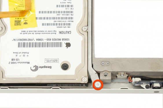

Etape 37
Utilisez le tournevis Torx pour dévisser la vis entourée en rouge sur la photo.
Etape 38
Procédez ensuite au retrait et à la dépose de l'élément métallique latéral du disque dur.

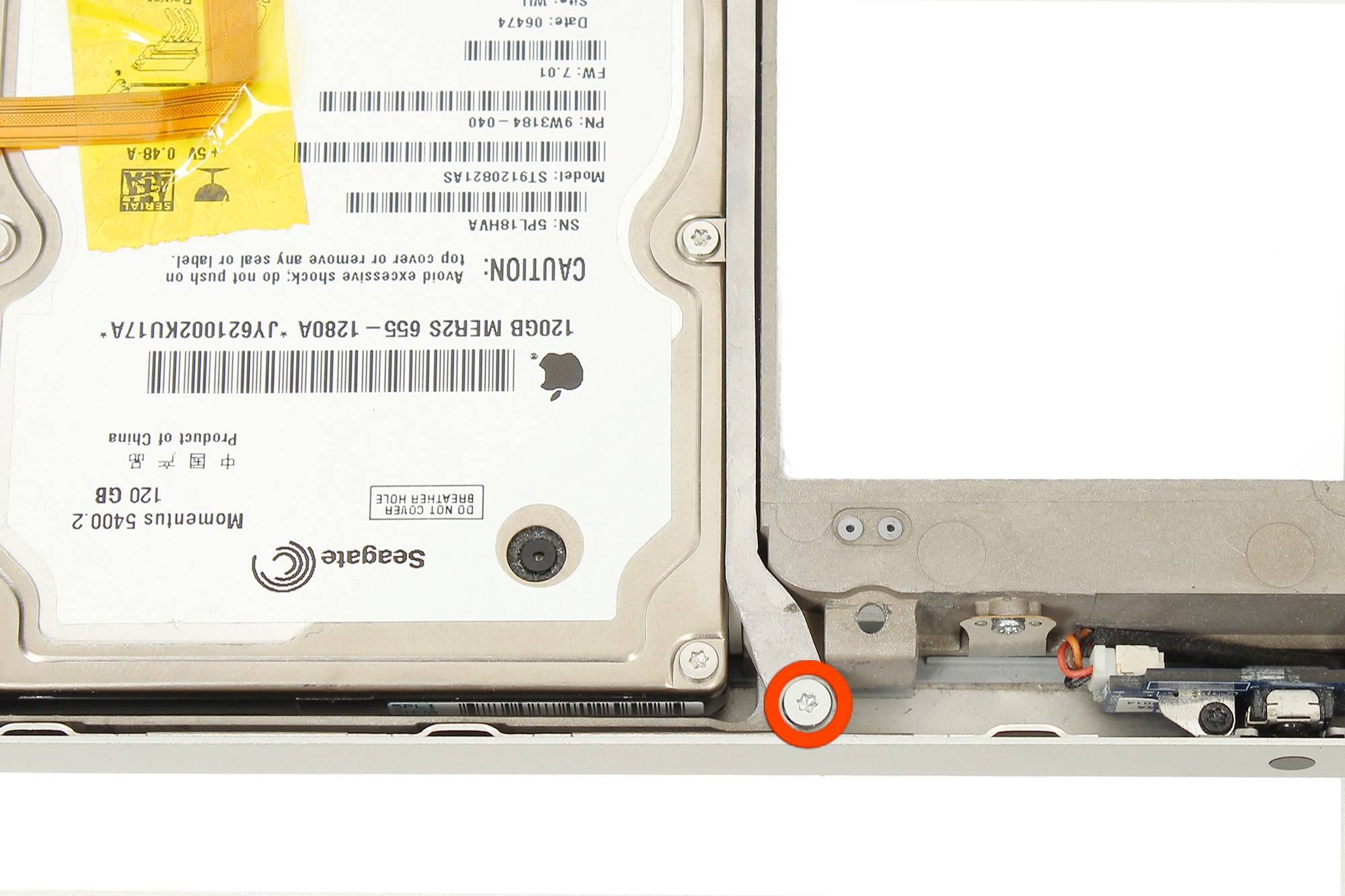

Dévissez la vis Torx entourée en rouge.
Retirez maintenant la mousse de protection posée sur les ports USB/Prise jack.

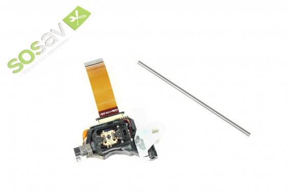

Dévissez les trois vis Torx maintenant en place le lecteur optique.
Etape 53
Saisissez avec délicatesse le lecteur optique (SuperDrive) par le côté puis procédez à son retrait.
Le lecteur optique est désormais démonté.

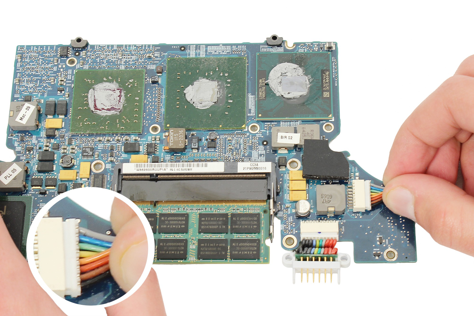

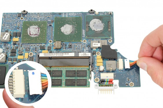

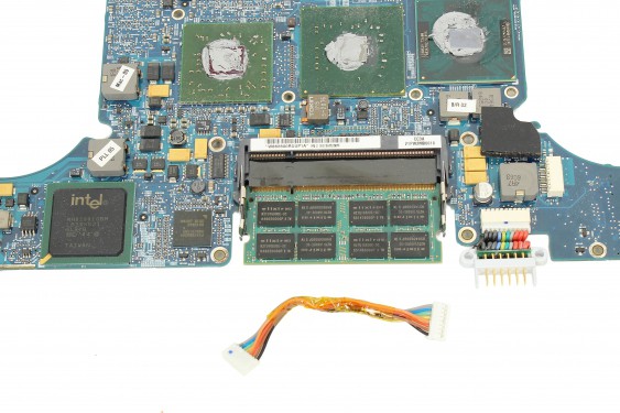

Etape 57
Retirez en douceur le câble d'alimentation de la carte mère.
Le câble d'alimentation de la carte mère est désormais démonté.

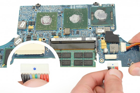

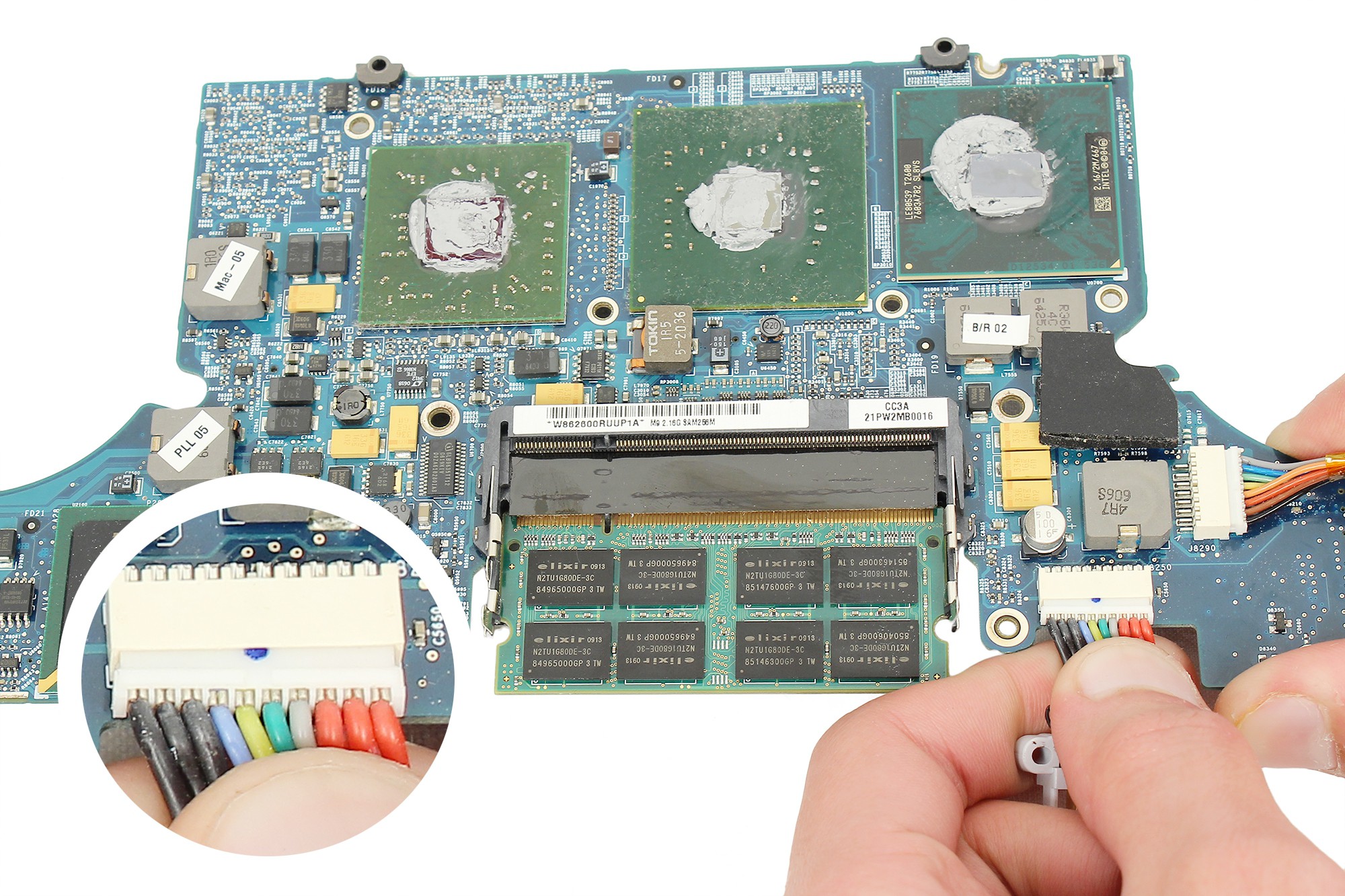

Etape 58
Déconnectez désormais le câble du connecteur de la batterie.
Il s'agit du dernier câble présent sur la carte mère de votre MacBook Pro 17".

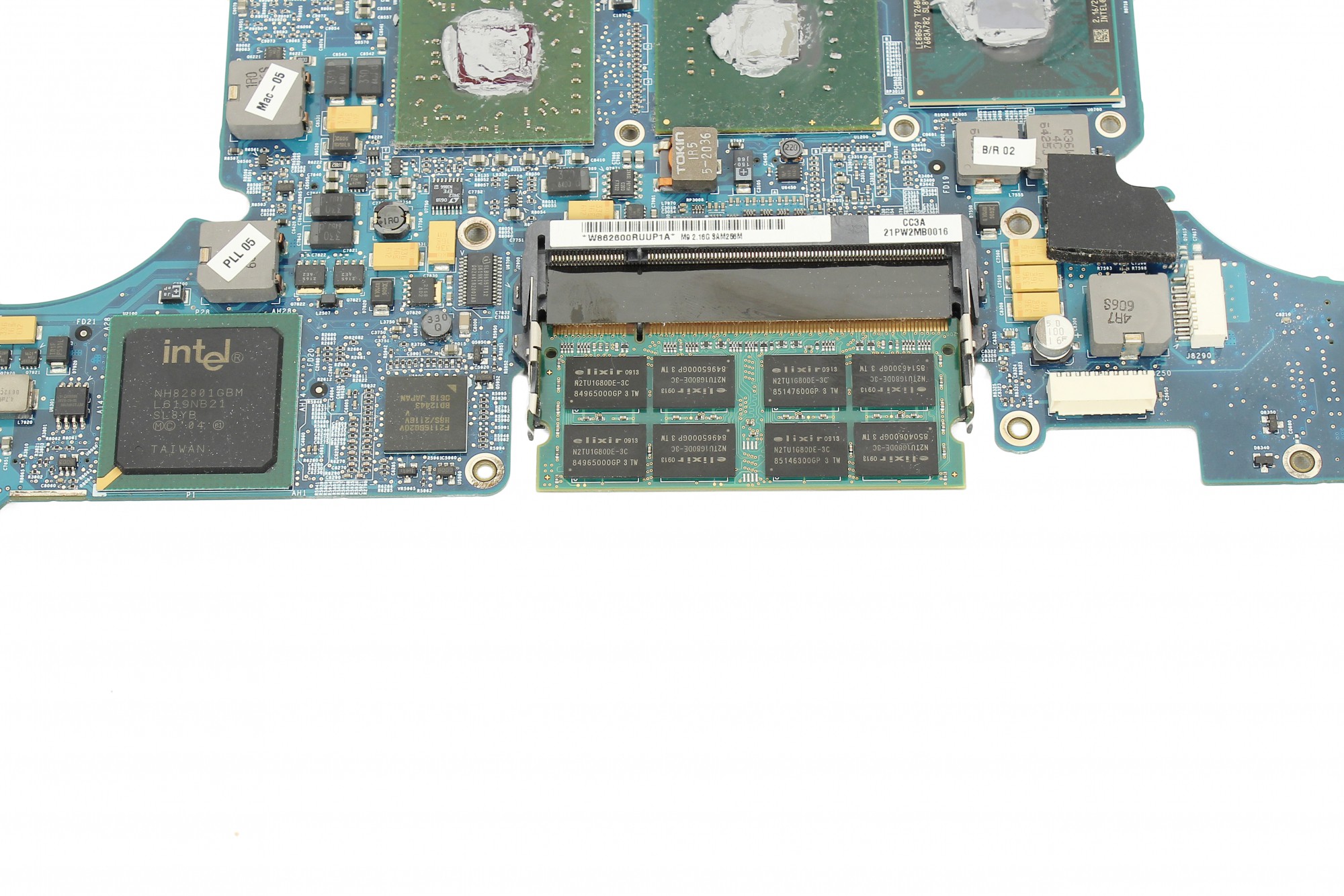

Etape 59
La carte mère de votre MacBook Pro 17" est à présent démontée.
Remplacez-la par une pièce neuve si nécessaire.
Note : Si une barrette de mémoire RAM est encore présente sur la carte (comme sur la photo ci-contre) , n'oubliez pas de retirer cette dernière avant remplacement de la carte mère.
