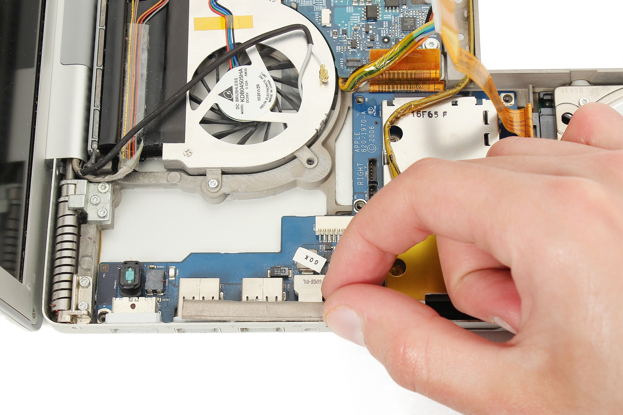

Etape 37

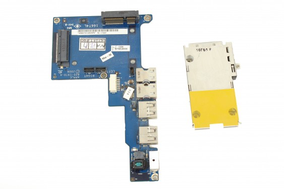

Repoussez légèrement la carte d'entrées/sorties puis retirez-la délicatement.
Etape 38
La carte d'entrées/sorties de votre MacBook Pro 17" est désormais partiellement démontée.

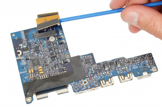

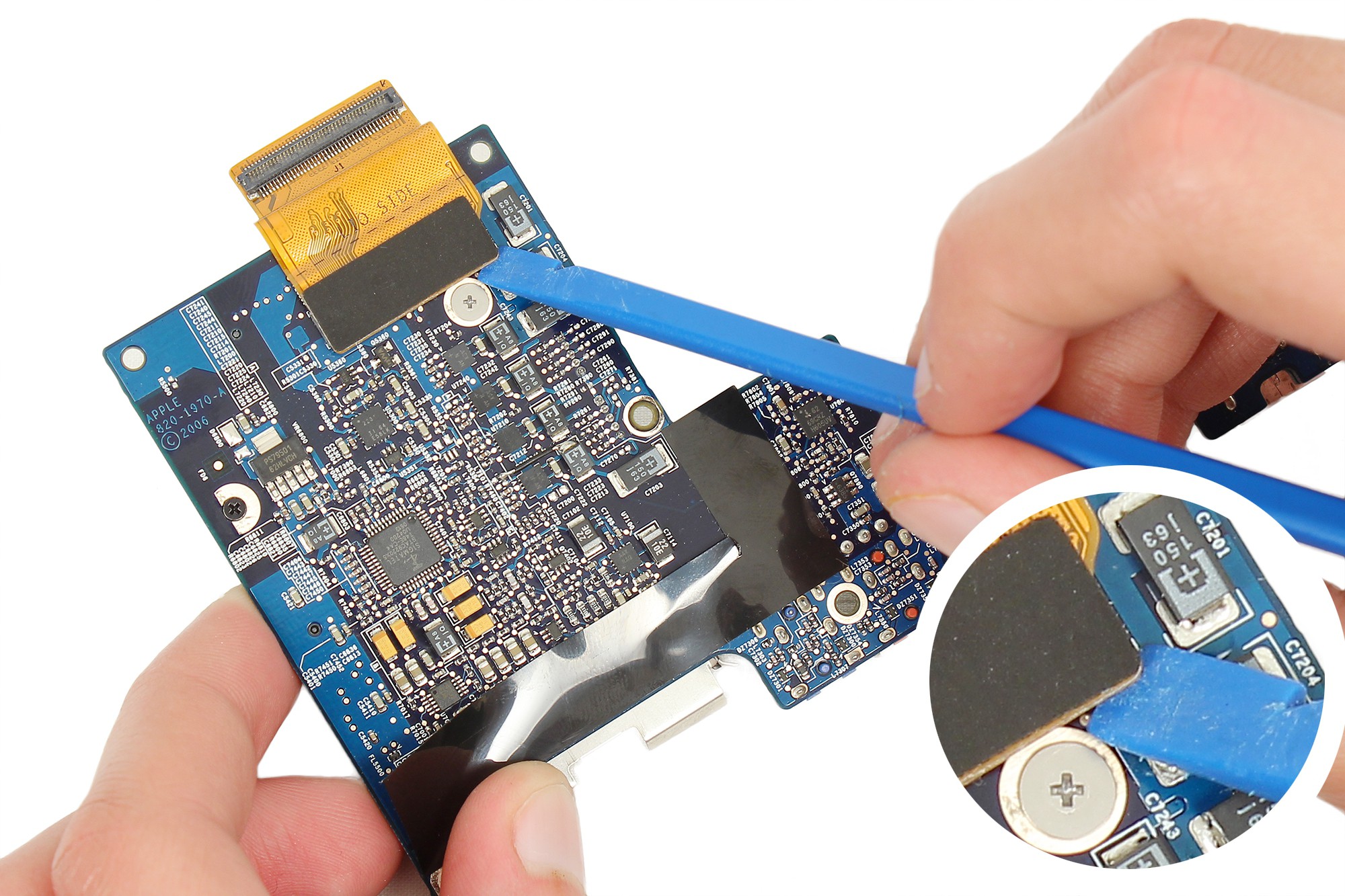

Etape 39

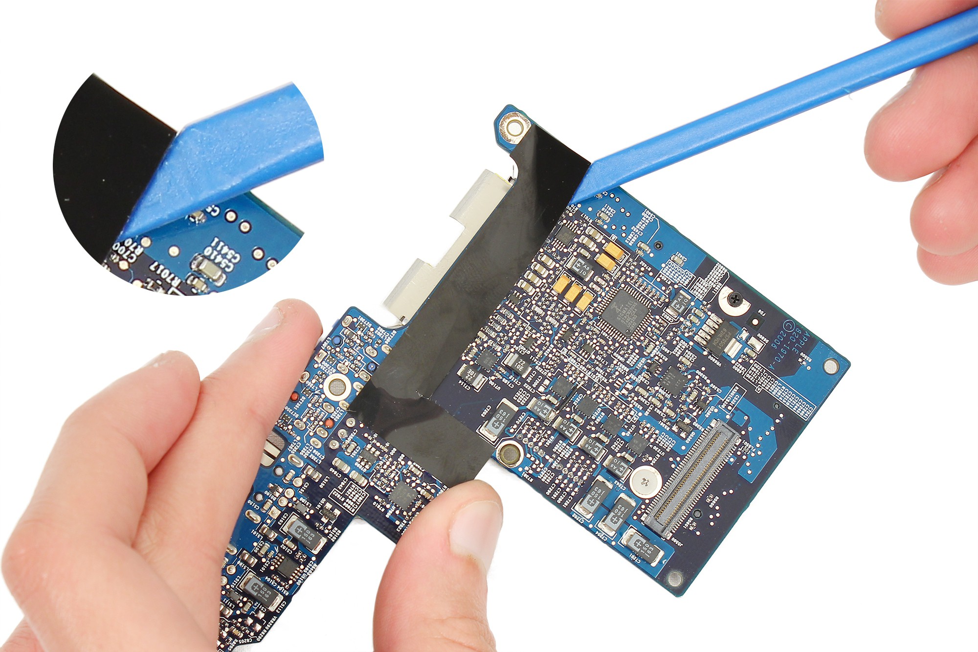

En réutilisant la spatule en nylon, retirez la nappe de liaison de la carte d'entrées/sorties

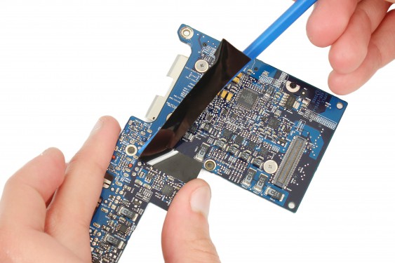

Etape 40
Retirez ensuite l'adhesif d'isolation noir.

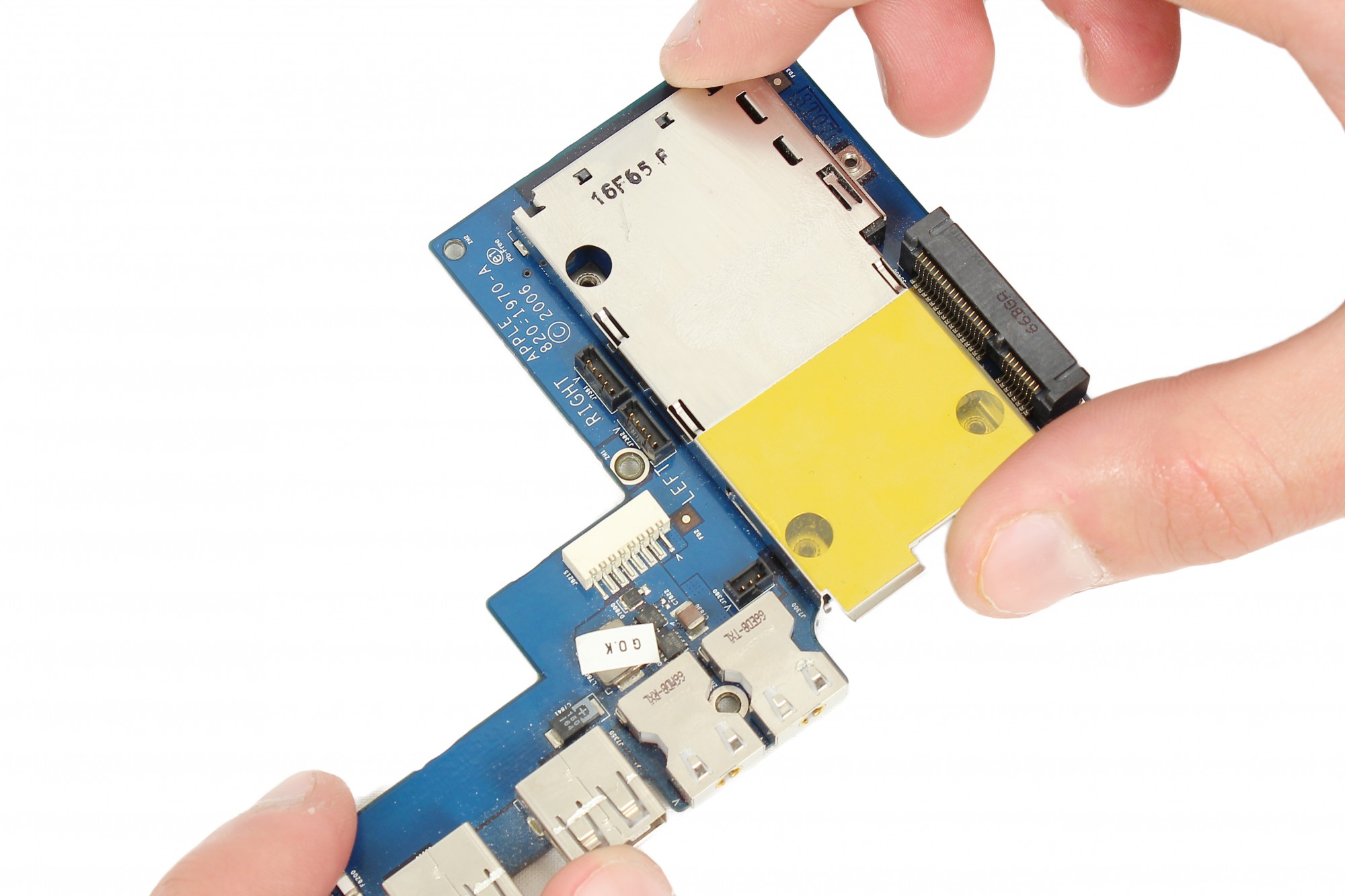

Etape 41

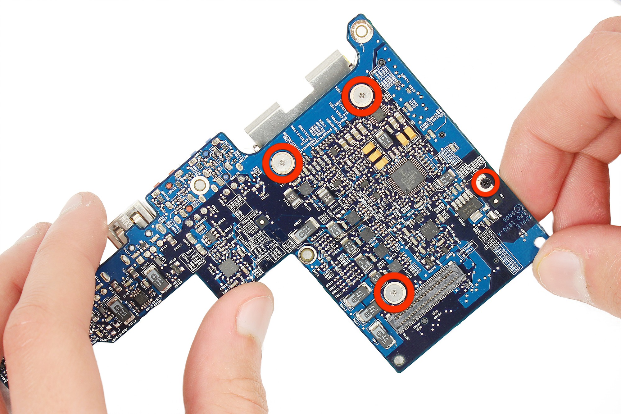

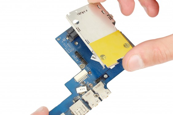

A l'aide du tournevis torx, dévissez les 4 vis maintenant le capot métallique du logement ExpressCard.
Etape 42
Puis enlevez le capot métallique du logement ExpressCard.
Etape 43

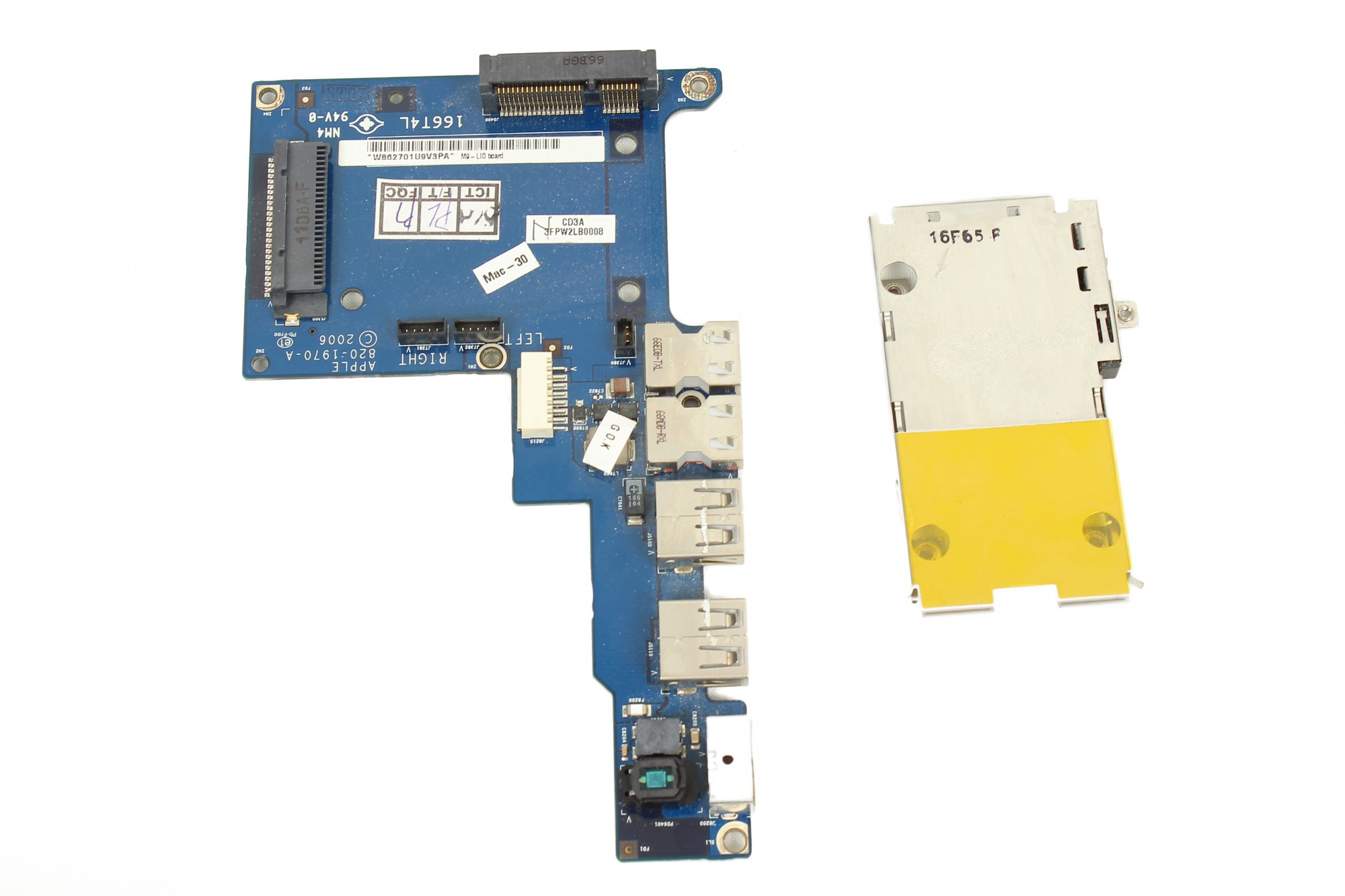

La carte d'entrées/sorties de votre MacBook Pro 17" est désormais démontée.
Remplacez-la par une pièce neuve si cela est nécessaire.
