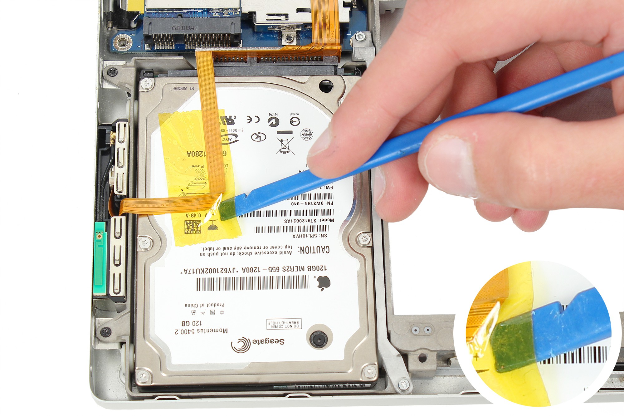

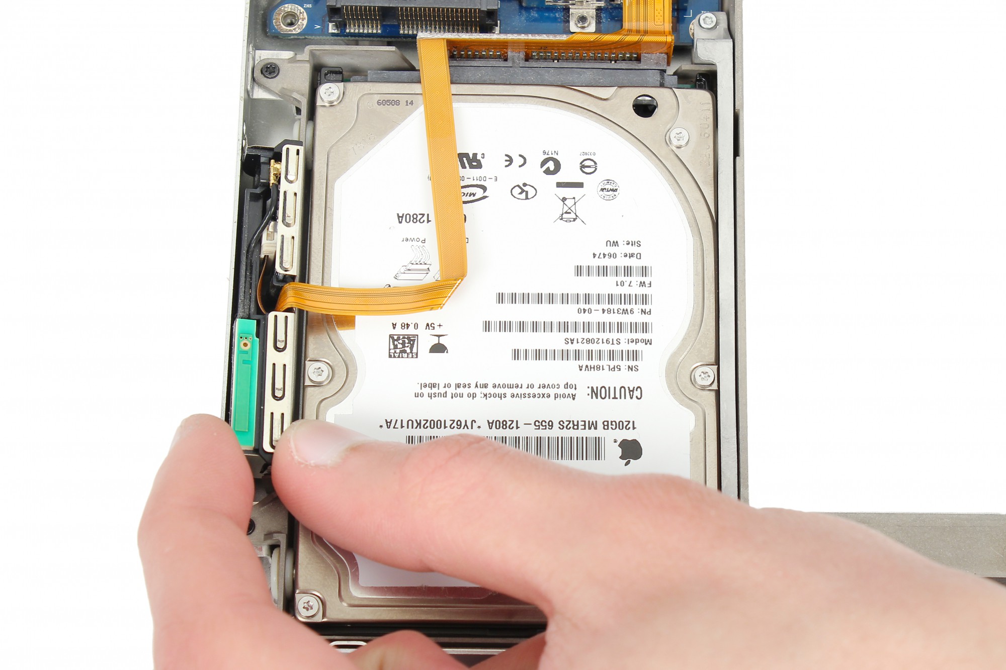

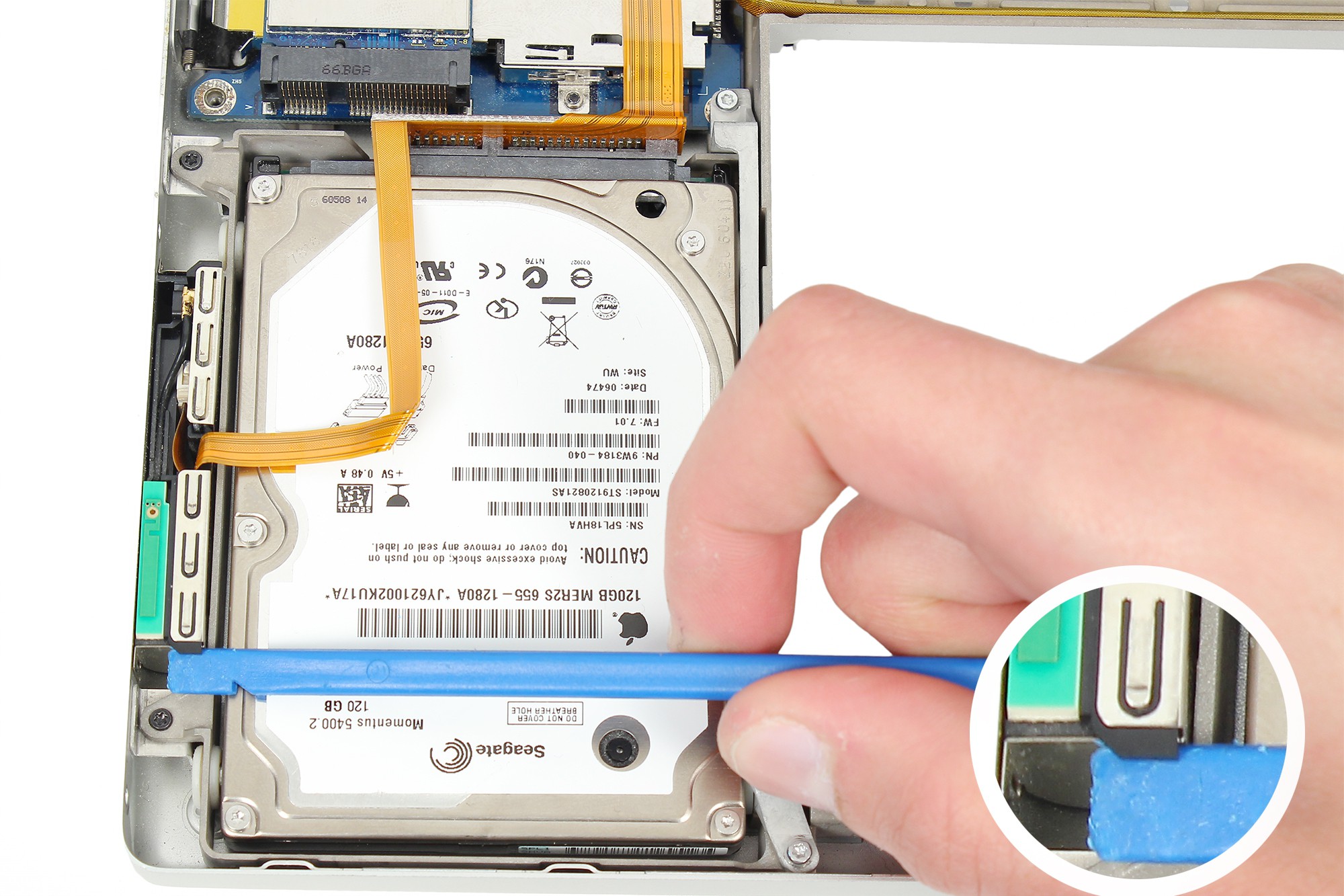

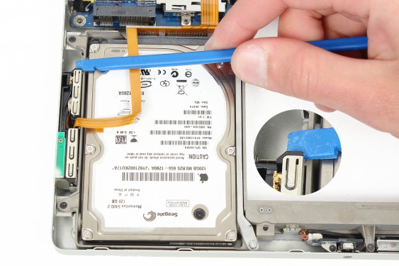

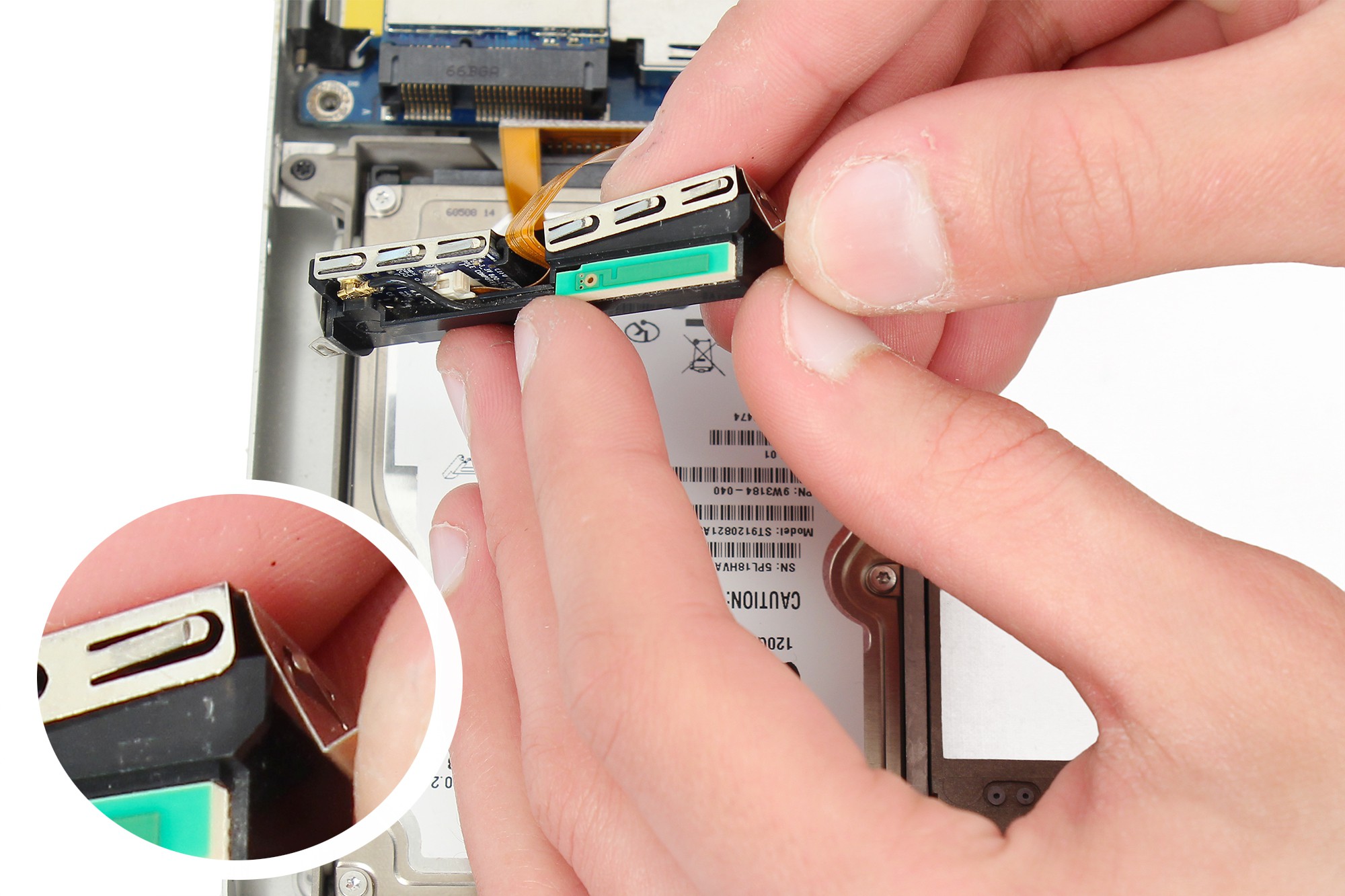

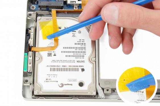

Décollez l'adhésif jaune maintenant la nappe de la carte Bluetooth avec cette spatule en nylon.

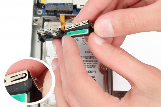

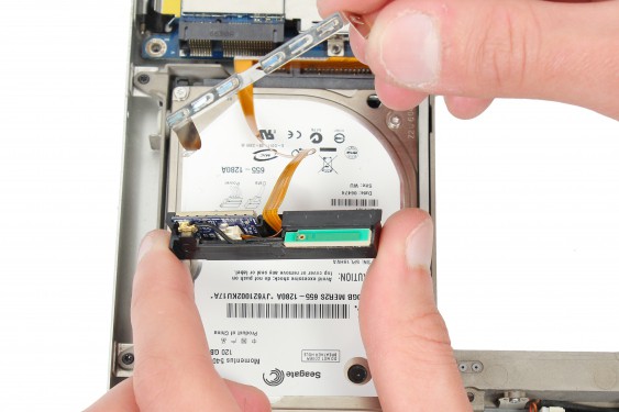

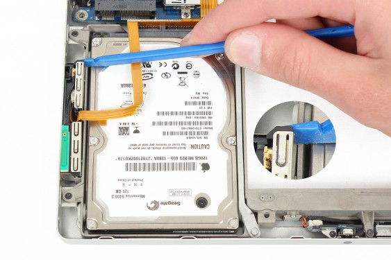

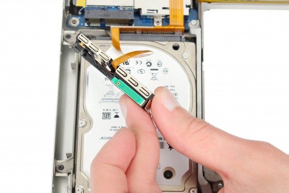

Utilisez une spatule en nylon afin de retirer délicatement l'ensemble carte bluetooth + antenne.
Retirez ensuite manuellement et délicatement l'ensemble.

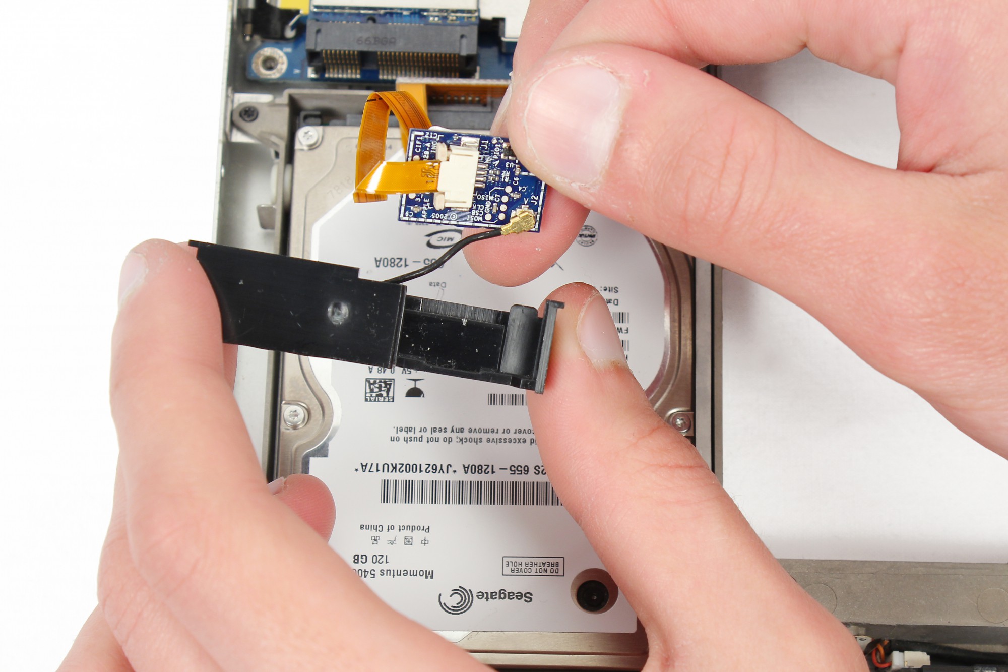

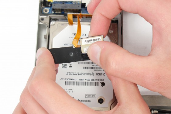

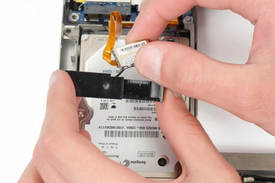

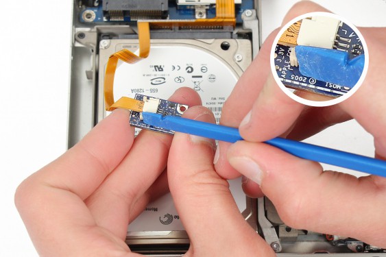

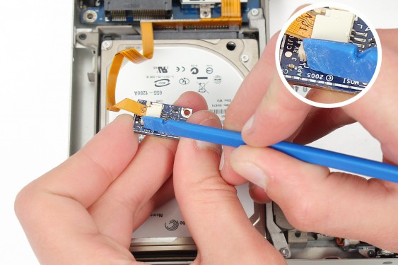

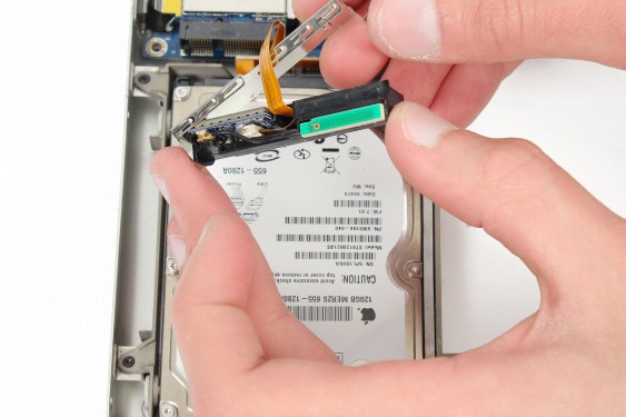

Retirez le blindage métallique de l'ensemble carte Bluetooth + antenne.
La carte Bluetooth est logée à l'intérieur de l'ensemble.
Poussez-la en douceur vers le haut afin de l'extraire de son logement.

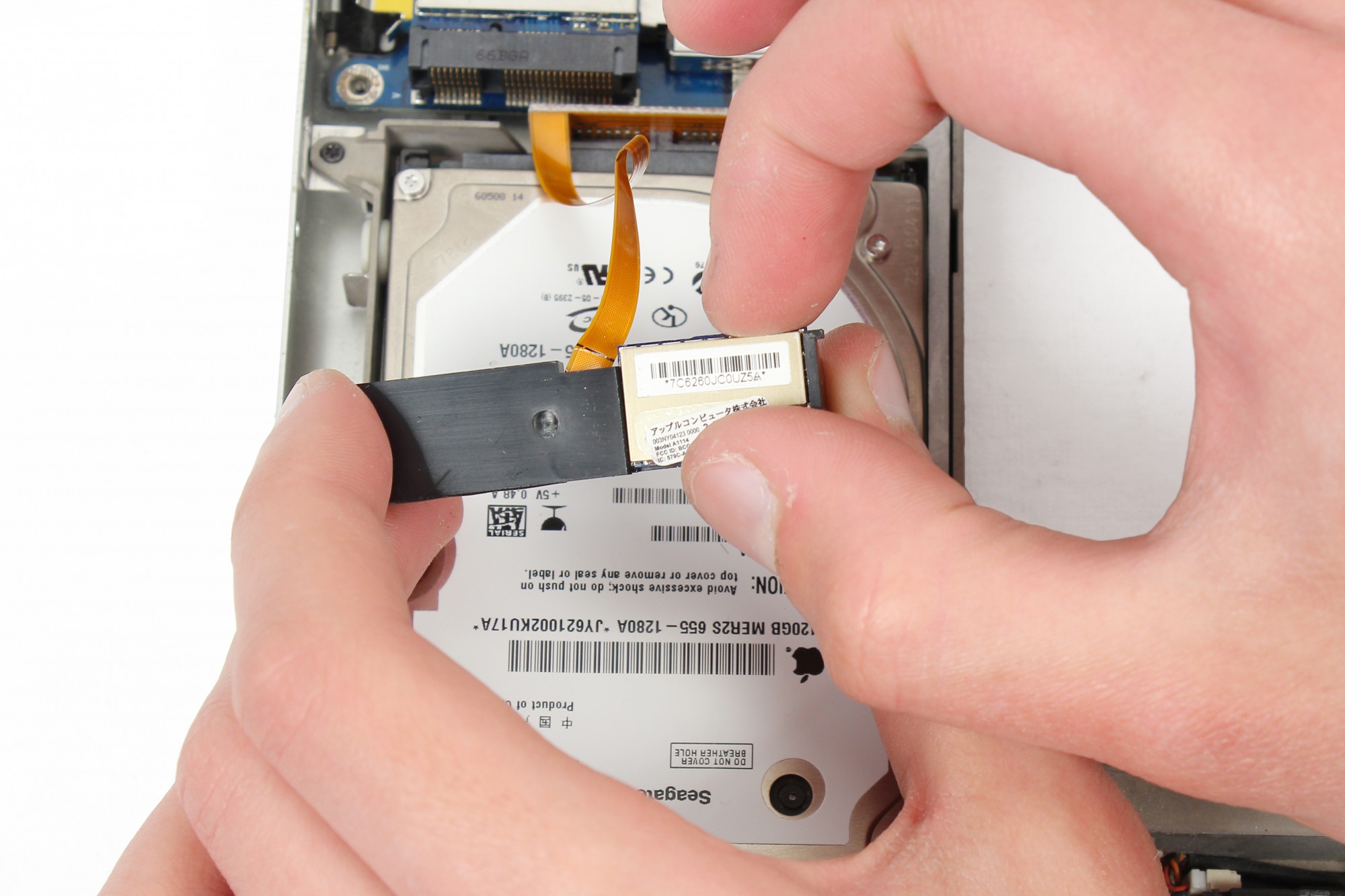

La nappe et l'antenne sont encore reliées à la carte, ne la retirez pas de suite avant d'avoir réalisé les étapes suivantes !

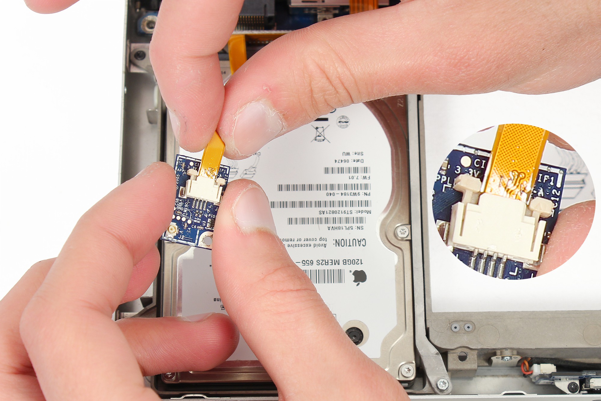

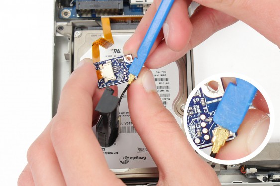

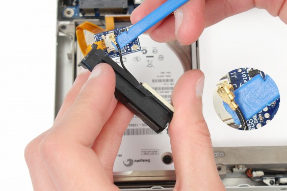

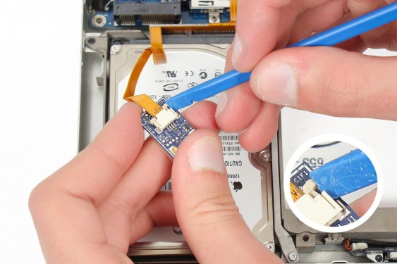

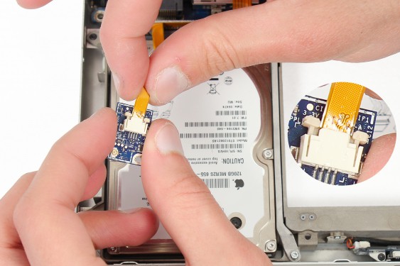

Retournez désormais la carte Bluetooth.
A l'aide de la spatule, déconnectez délicatement l'antenne Bluetooth.

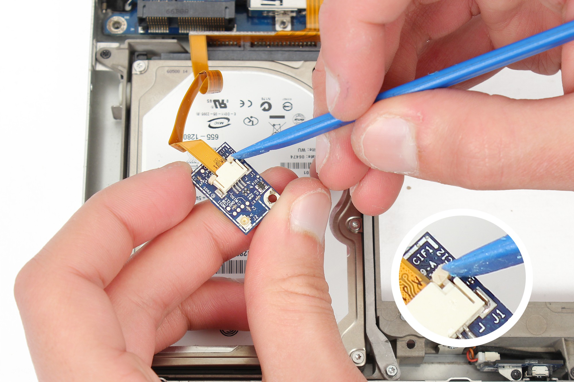

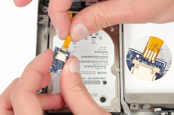

Déconnectez la nappe de liaison de la carte Bluetooth.
Retirez ensuite manuellement la nappe de liaison de la carte Bluetooth.

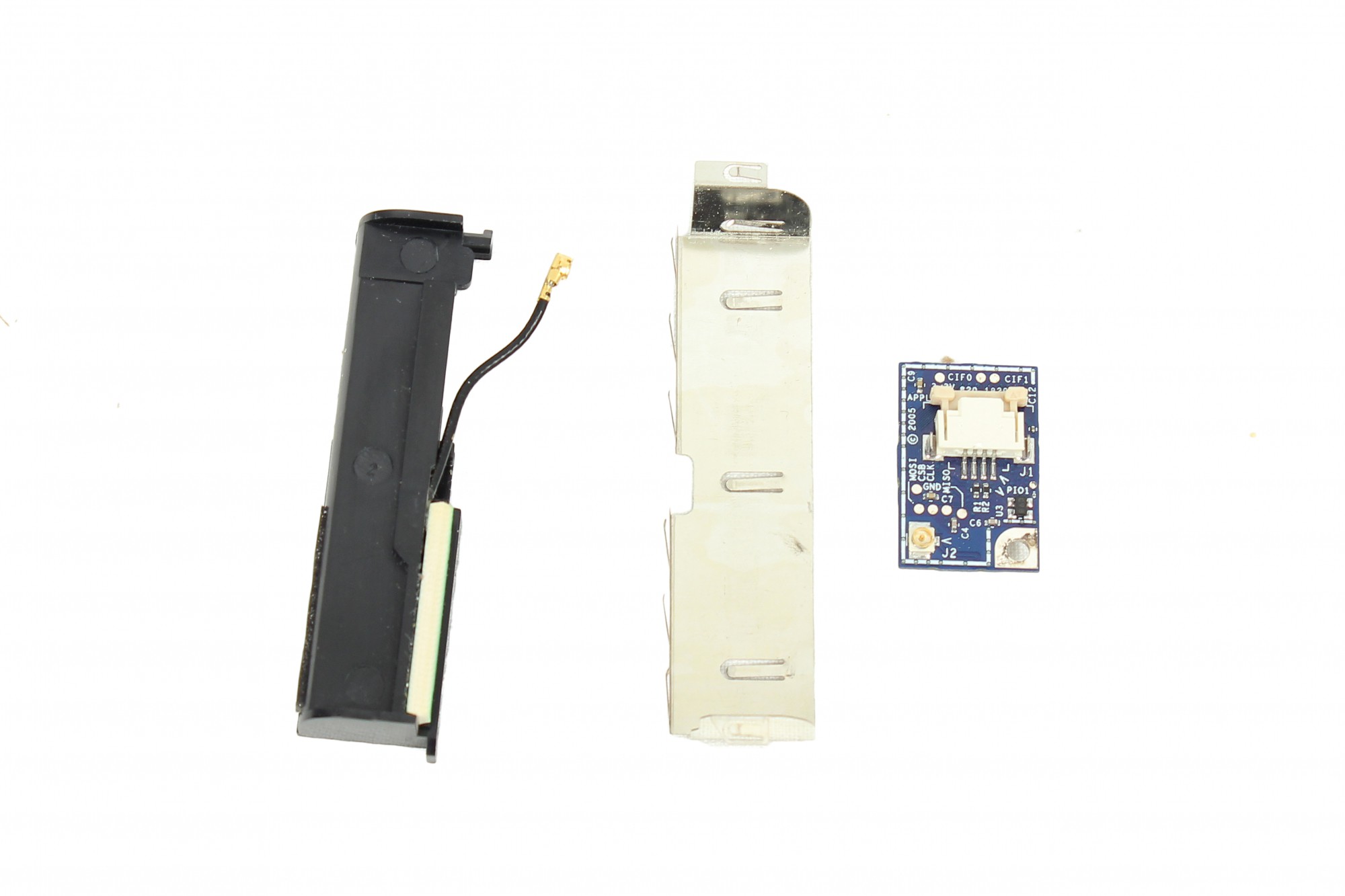

Etape 24
La carte Bluetooth de votre MacBook Pro 17" est désormais démontée.
Remplacez-la par une pièce neuve si nécessaire.
