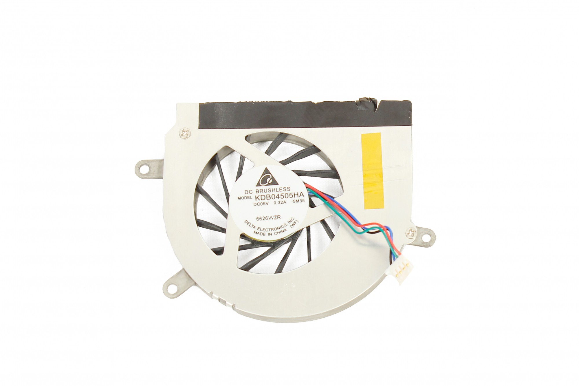

Déconnectez le câble d'alimentation du ventilateur droit.
Décollez l'adhésif de maintien du câble du ventilateur droit.
Dévissez ensuite les trois vis maintenant le ventilateur droit en place à l'aide d'un tournevis Torx.
Soulevez ensuite le ventilateur droit.
Reprenez la spatule en nylon puis retirez ensuite délicatement l'adhésif noir apposé entre le ventilateur et le radiateur.
Procédez ensuite au retrait puis à la dépose du ventilateur droit.
Le ventilateur droit est désormais démonté.

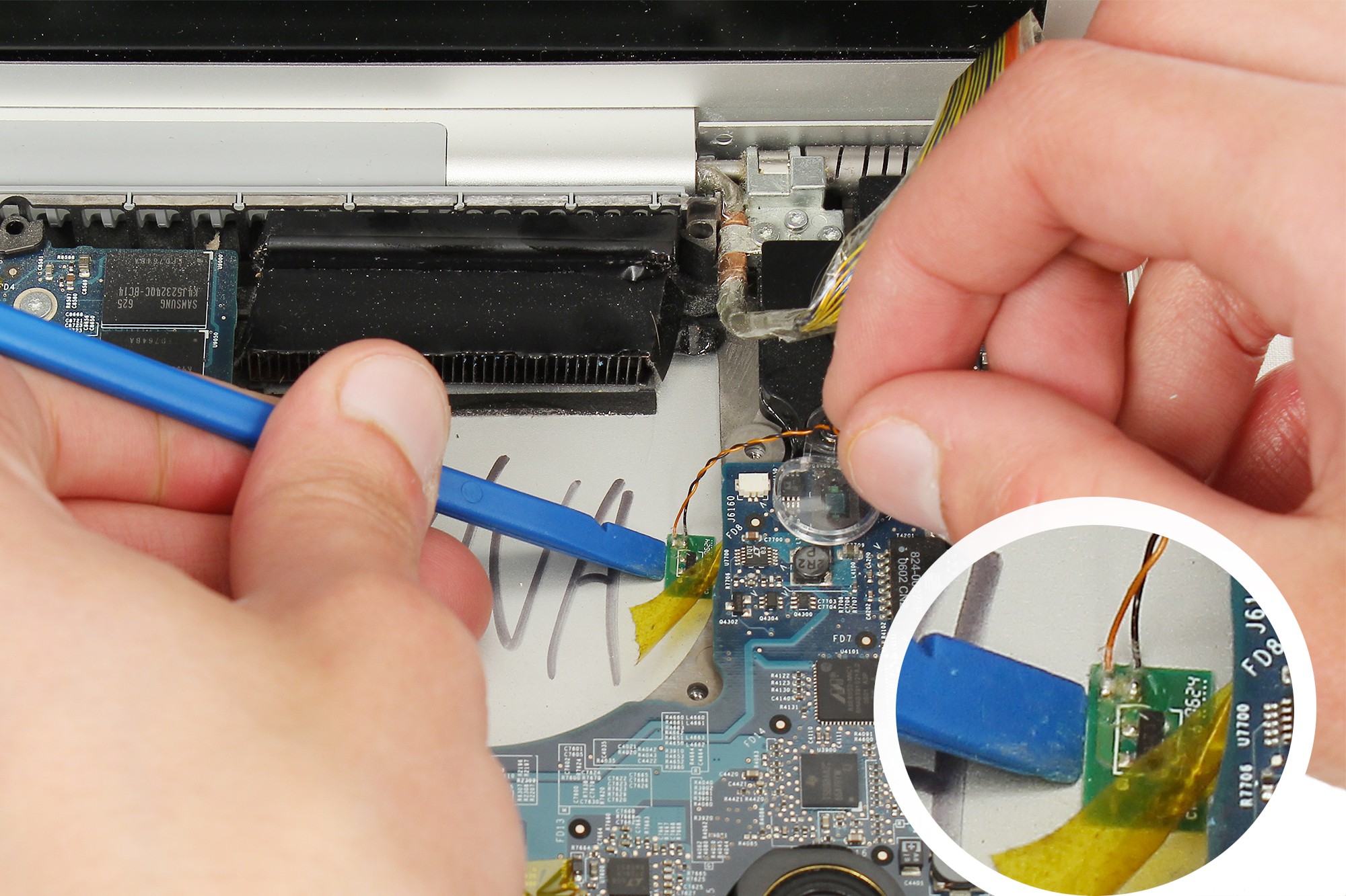

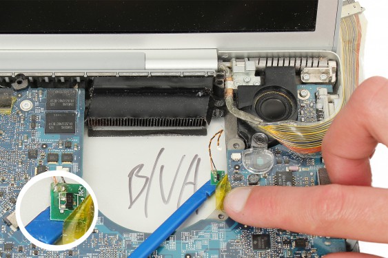

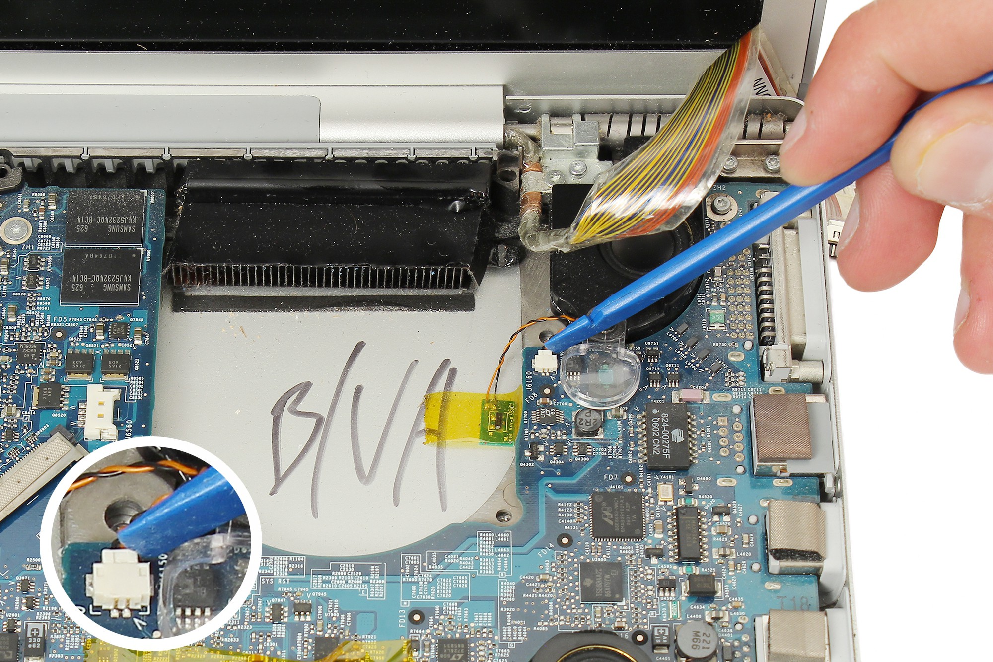

Déconnectez le câble du capteur de température du châssis.
Etape 24

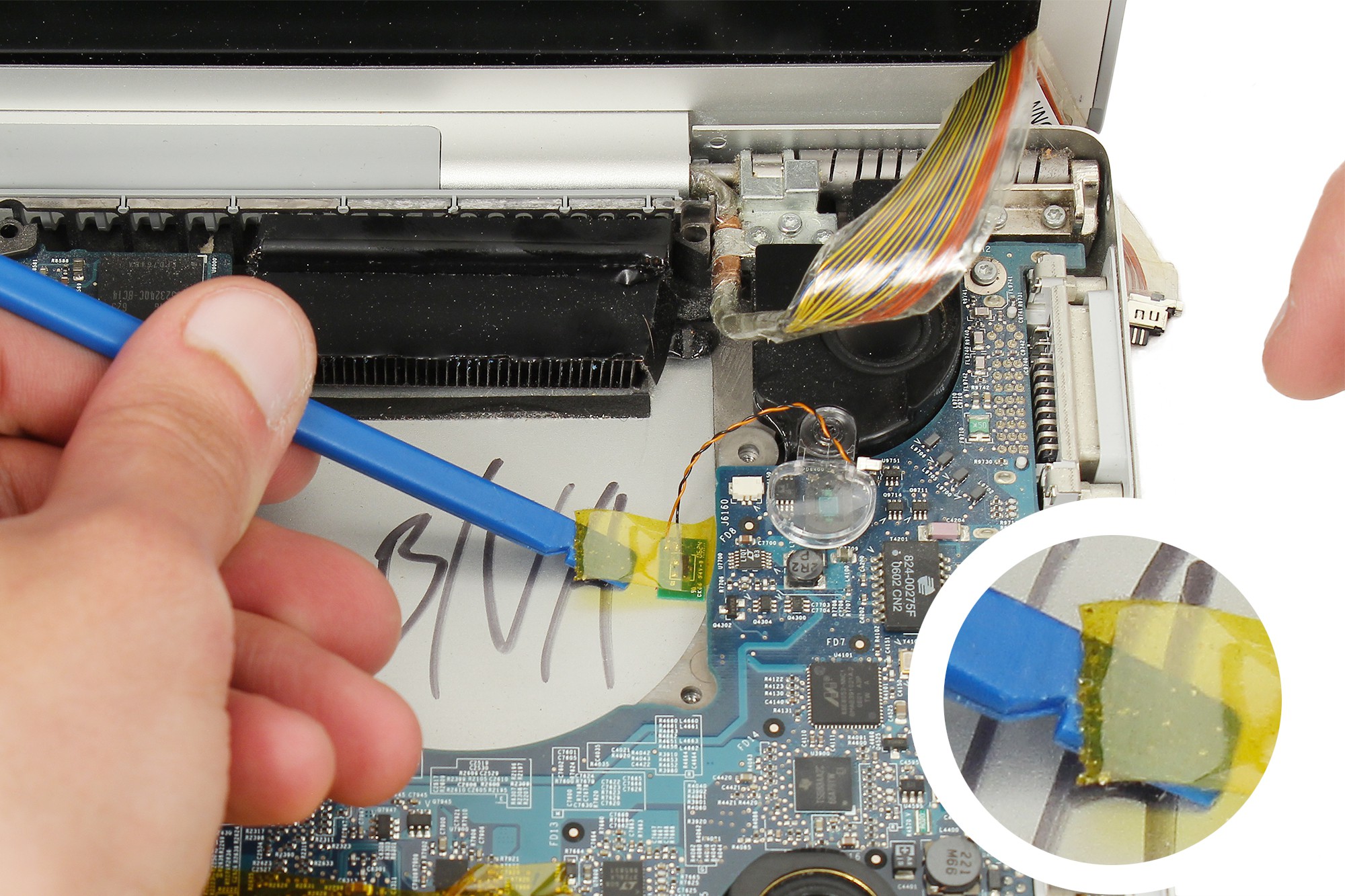

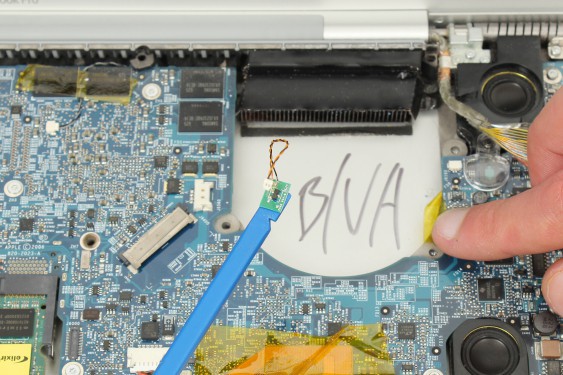

Avec la spatule en nylon, retirez délicatement l'adhésif jaune retenant le capteur de température au châssis.
Etape 25

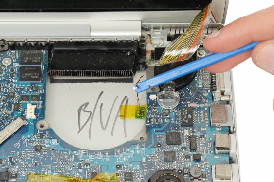

Décollez ensuite le capteur de température du châssis.
Etape 26

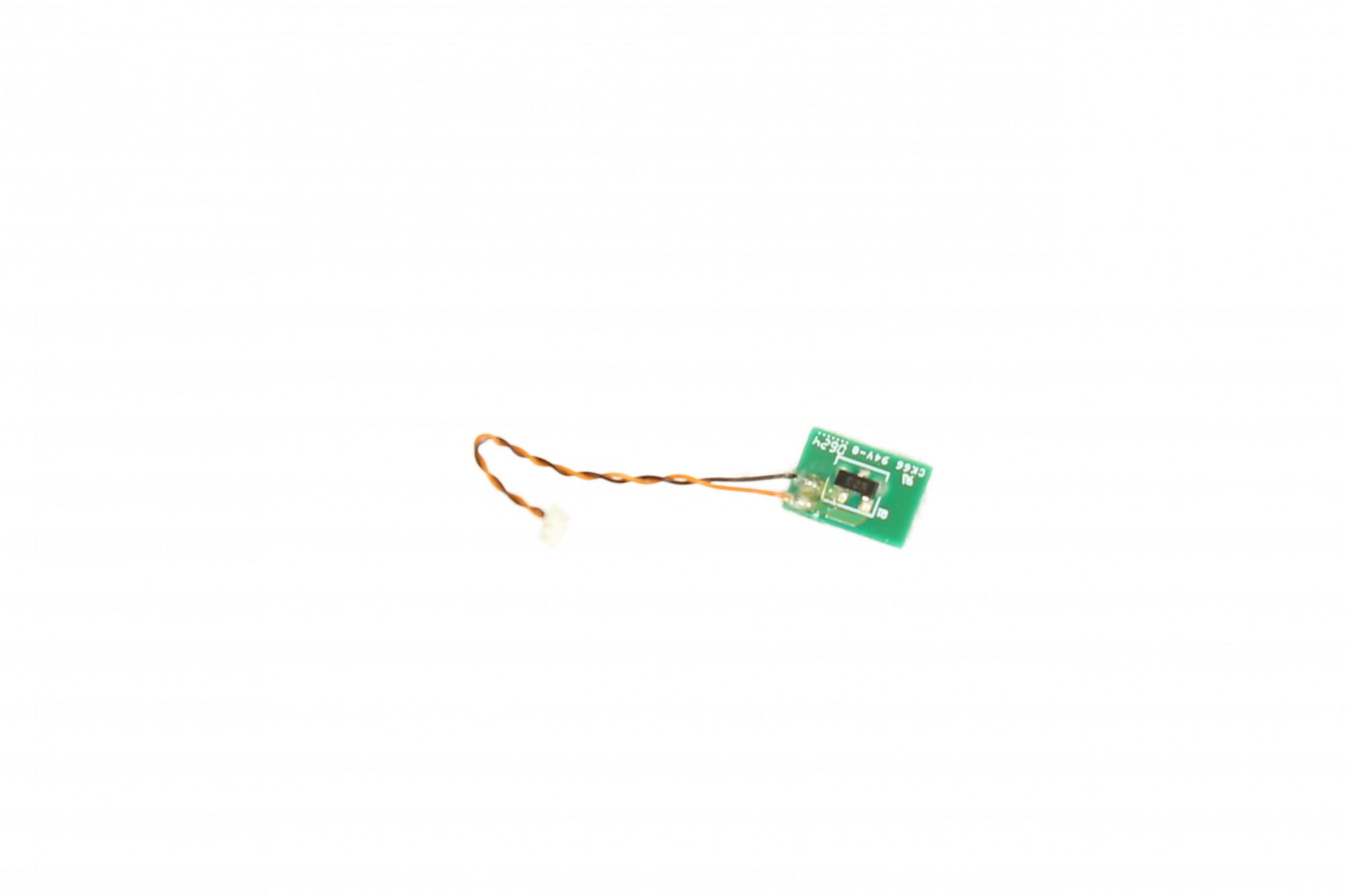

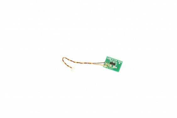

Le capteur de température du châssis de votre Macbook Pro 17" est désormais démonté.
Remplacez-le par une pièce neuve si cela est nécessaire.
