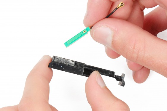

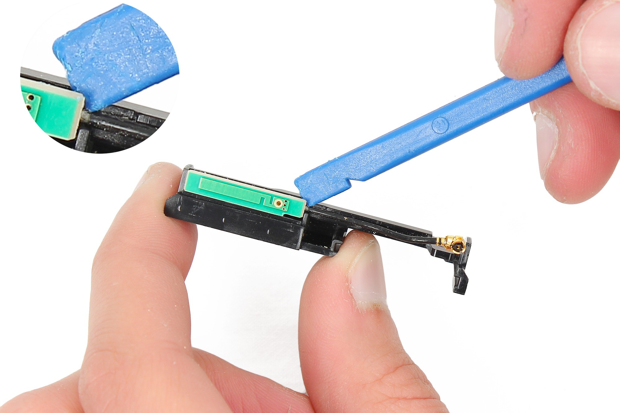

Reprenez la spatule en nylon pour décoller délicatement l'antenne Bluetooth.
Vous pouvez ensuite la saisir afin de l'ôter complètement.
Etape 26

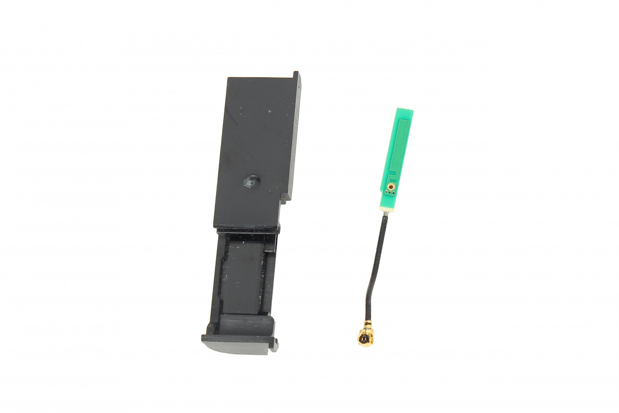

L'antenne Bluetooth de votre MacBook Pro 17" est désormais démontée.
Remplacez-la par une pièce neuve si nécessaire.
