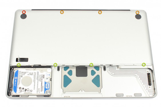

Le capot supérieur est localisé en haut comme indiqué et encadré en rouge sur la photo.
Afin de continuer cette réparation, il est nécessaire de procéder à son démontage.

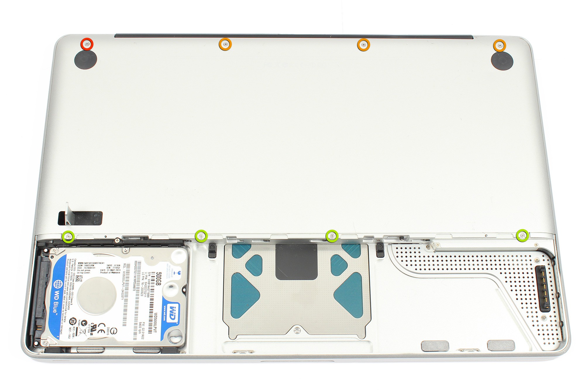

Dévissez les vis cruciformes suivantes :
1 vis cruciforme de 5.4mm, entourée en rouge,
3 vis cruciformes de 14mm, entourées en orange,
4 vis cruciformes de 3.5mm, entourées en vert.
Ces vis servent à maintenir le capot supérieur au châssis du MacBook Pro.
Retirez le capot supérieur en le soulevant délicatement.
Le capot supérieur de votre MacBook Pro 15" est désormais démonté.

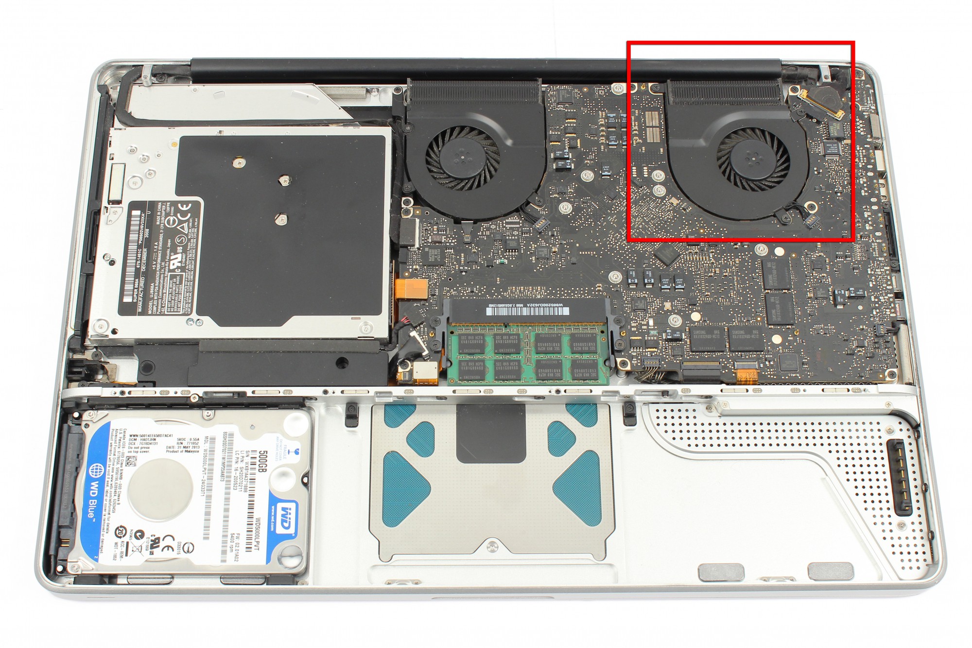

Le ventilateur droit se situe dans la zone encadrée en rouge sur la photo.

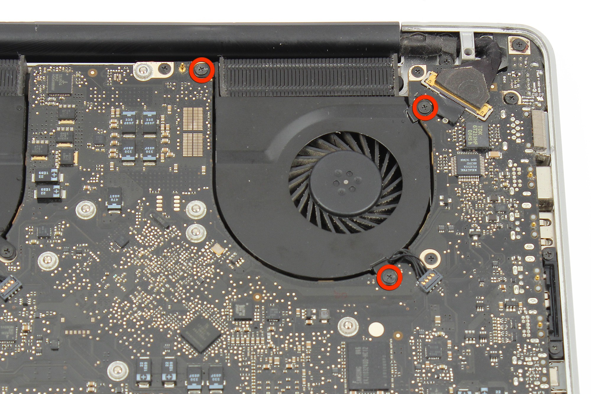

A l'aide d'un tournevis cruciforme, dévissez les 3 vis entourées en rouge.
Celles-ci retiennent le ventilateur droit à la carte mère de votre MacBook Pro 15".

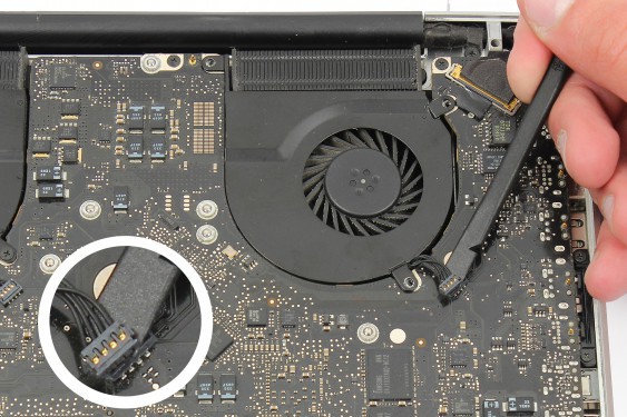

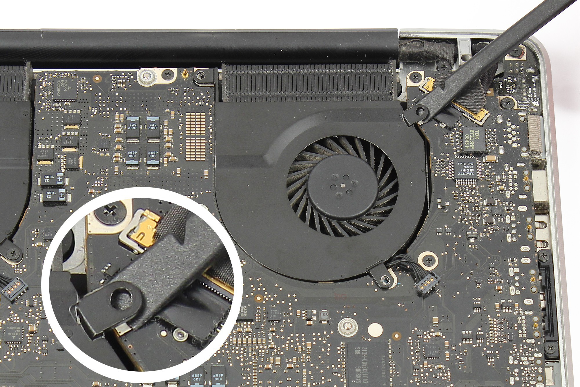

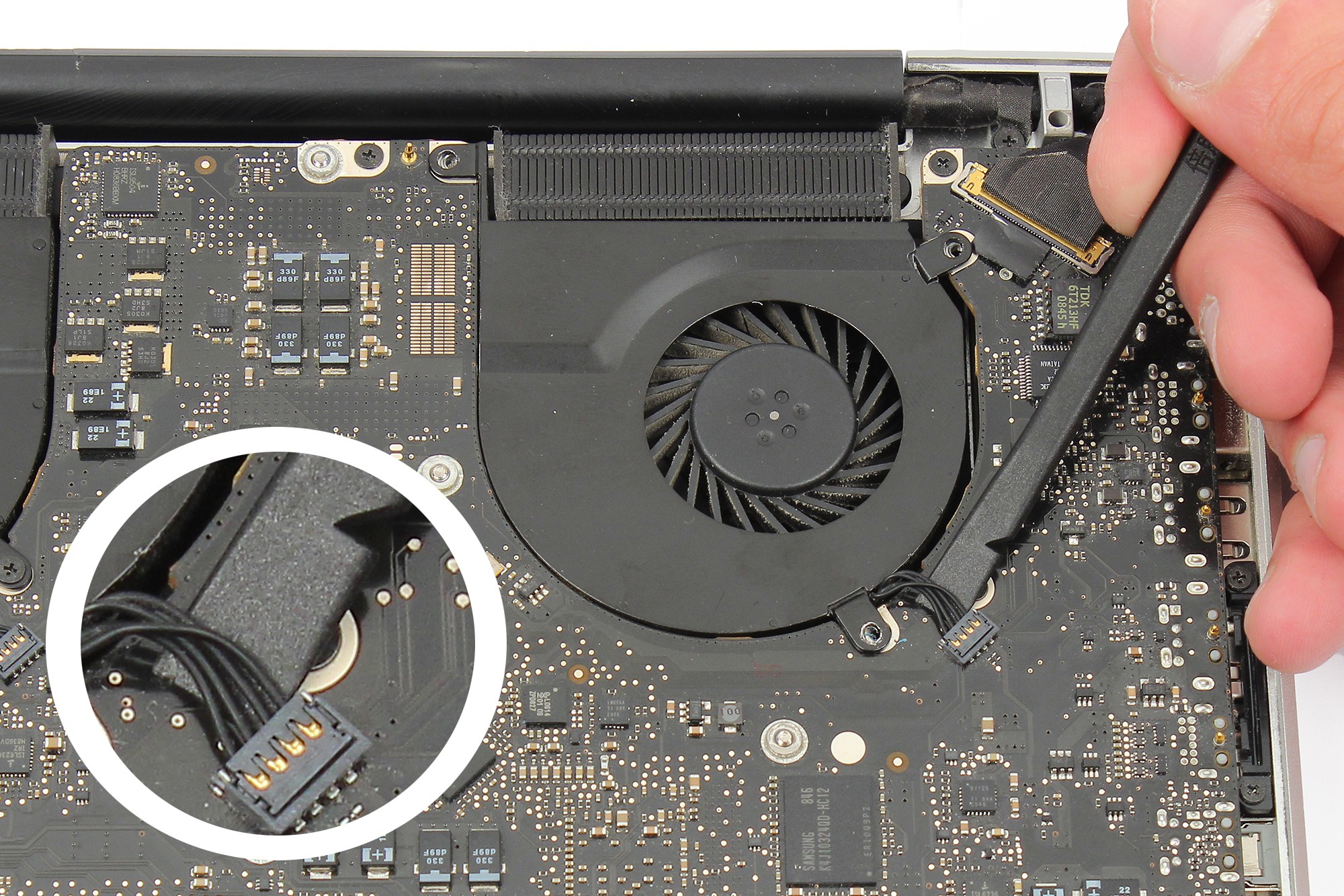

Utilisez désormais une spatule en nylon pour déconnecter le câble d'alimentation du ventilateur droit.

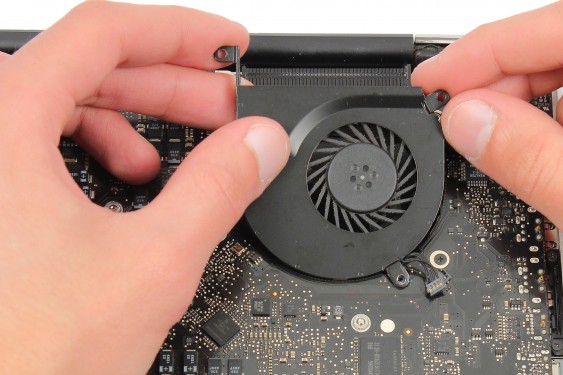

Soulevez légèrement le ventilateur droit comme indiqué sur la photo, avec cette spatule en nylon.

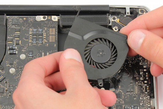

Puis, saisissez le ventilateur pour le retirer de son emplacement.

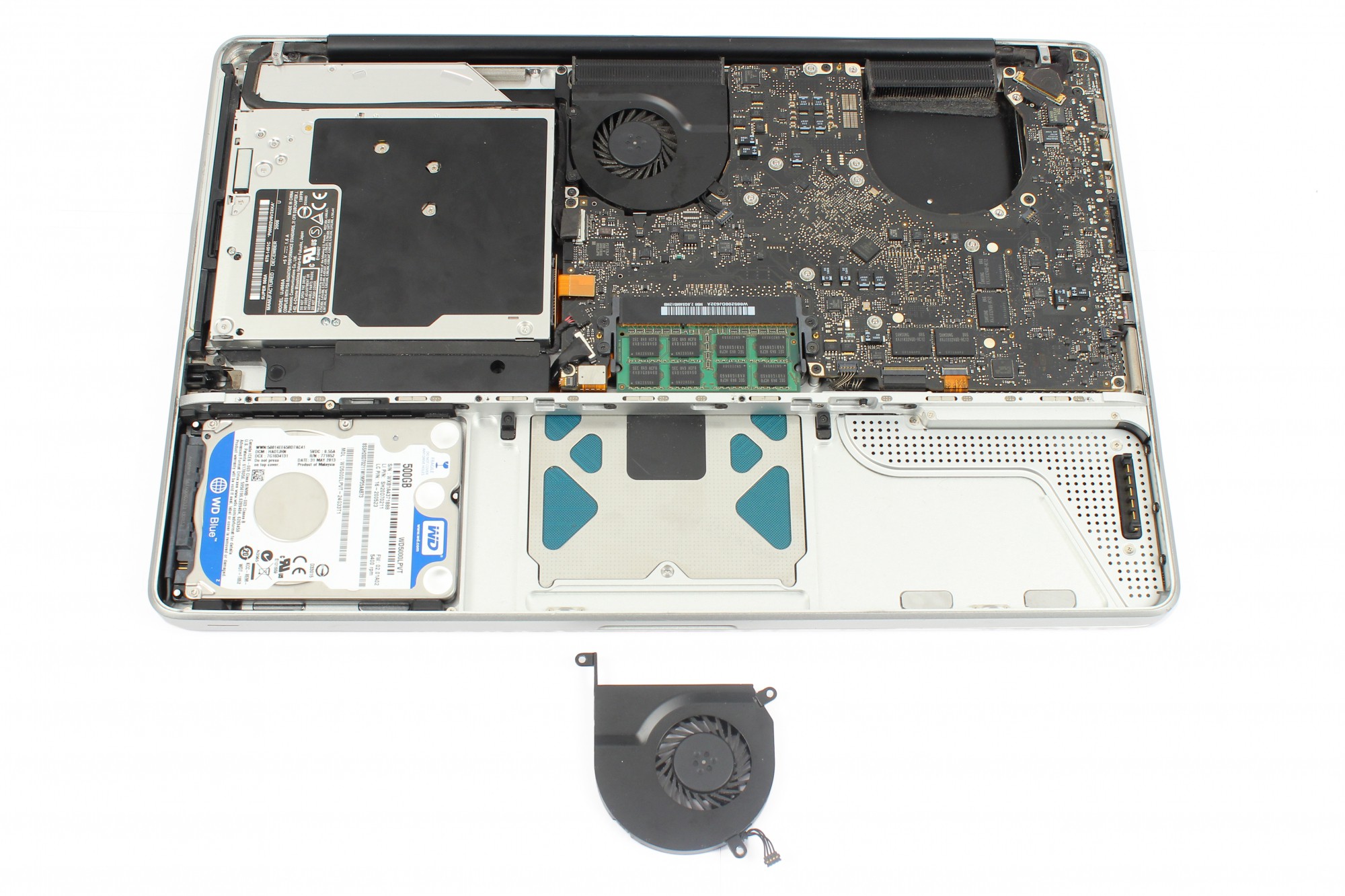

Le ventilateur droit de votre MacBook Pro 15" est désormais démonté.
Changez-le par une pièce neuve si cela est nécessaire.
