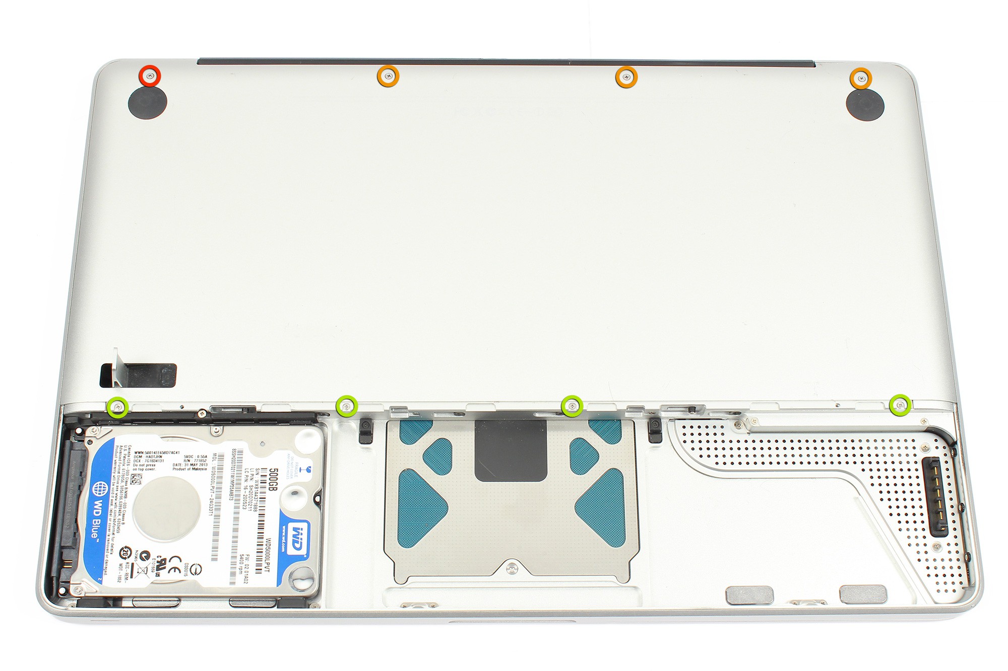

Retournez l'ordinateur.
Un taquet de verrouillage (encadré en rouge sur la photo) se trouve en bas à droite et sert à verrouiller le capot inférieur.
Appuyez sur le côté gauche de ce taquet afin de déverrouiller le capot inférieur.
Retirez le capot inférieur en le tirant légèrement vers vous.
Le capot inférieur est désormais démonté.

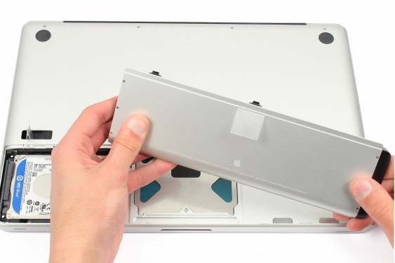

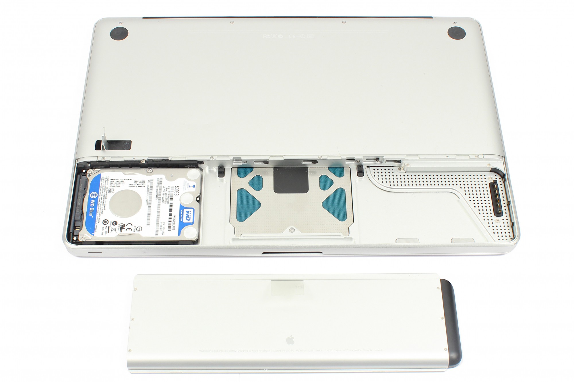

La batterie se trouve en bas à droite.
Tirez sur la languette plastique transparente afin de retirer la batterie.
La batterie de votre MacBoo Pro 15" est désormais démontée.

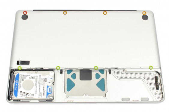

Dévissez les vis cruciformes suivantes :
1 vis entourée en rouge
3 vis entourées en orange
4 vis entourées en vert
Ces vis servent à maintenir le capot supérieur au chassis du MacBook Pro.

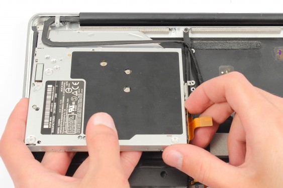

Déconnectez la nappe d’alimentation et de données du lecteur SuperDrive.

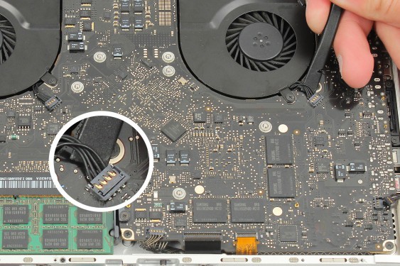

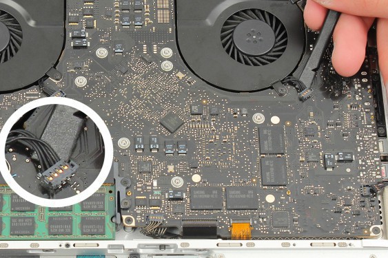

Avec la spatule en nylon, déconnectez le câble d’alimentation du ventilateur gauche.
Répétez la même opération pour le câble d’alimentation du ventilateur droit.

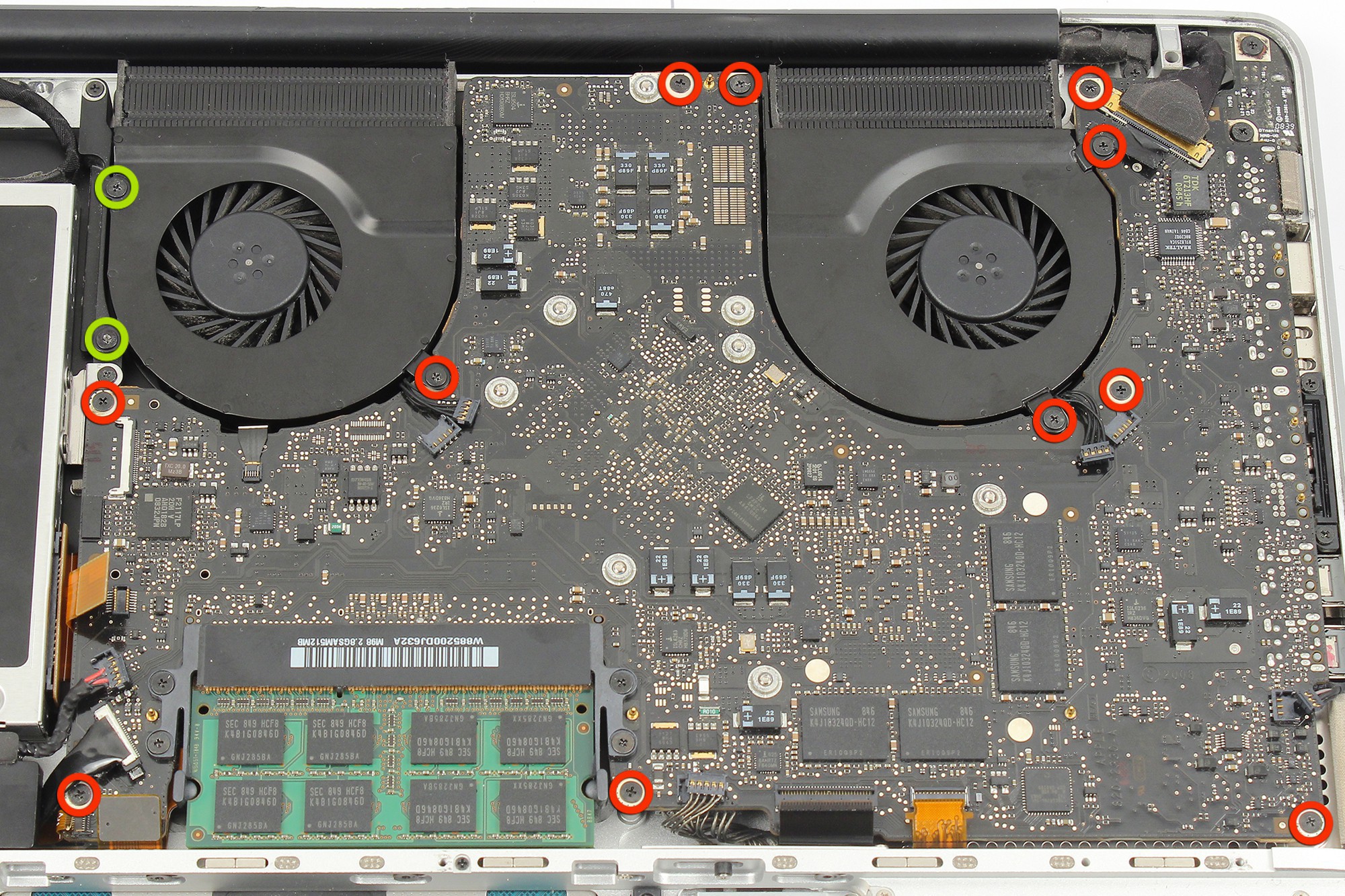

Dévissez les 13 vis :
Deux vis cruciformes entourées en vert
Onze vis cruciformes entourées en rouge

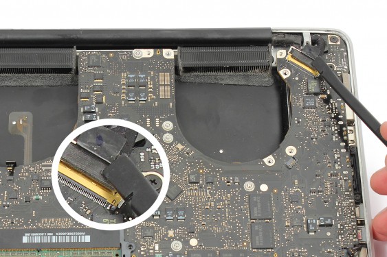

Soulevez le taquet métallique de verrouillage du connecteur de la nappe principale de l’écran LCD (nappe LVDS) avec la spatule en nylon.
Note : Soyez très délicats lors de cette opération afin de ne pas endommager le connecteur !

Ne retirez pas complètement la carte mère ! Cette dernière est encore reliée au châssis par son câble d'alimentation !
Etape 29
Retournez la carte mère.
Utilisez une spatule en nylon afin de déconnecter le câble d’alimentation de la carte mère.

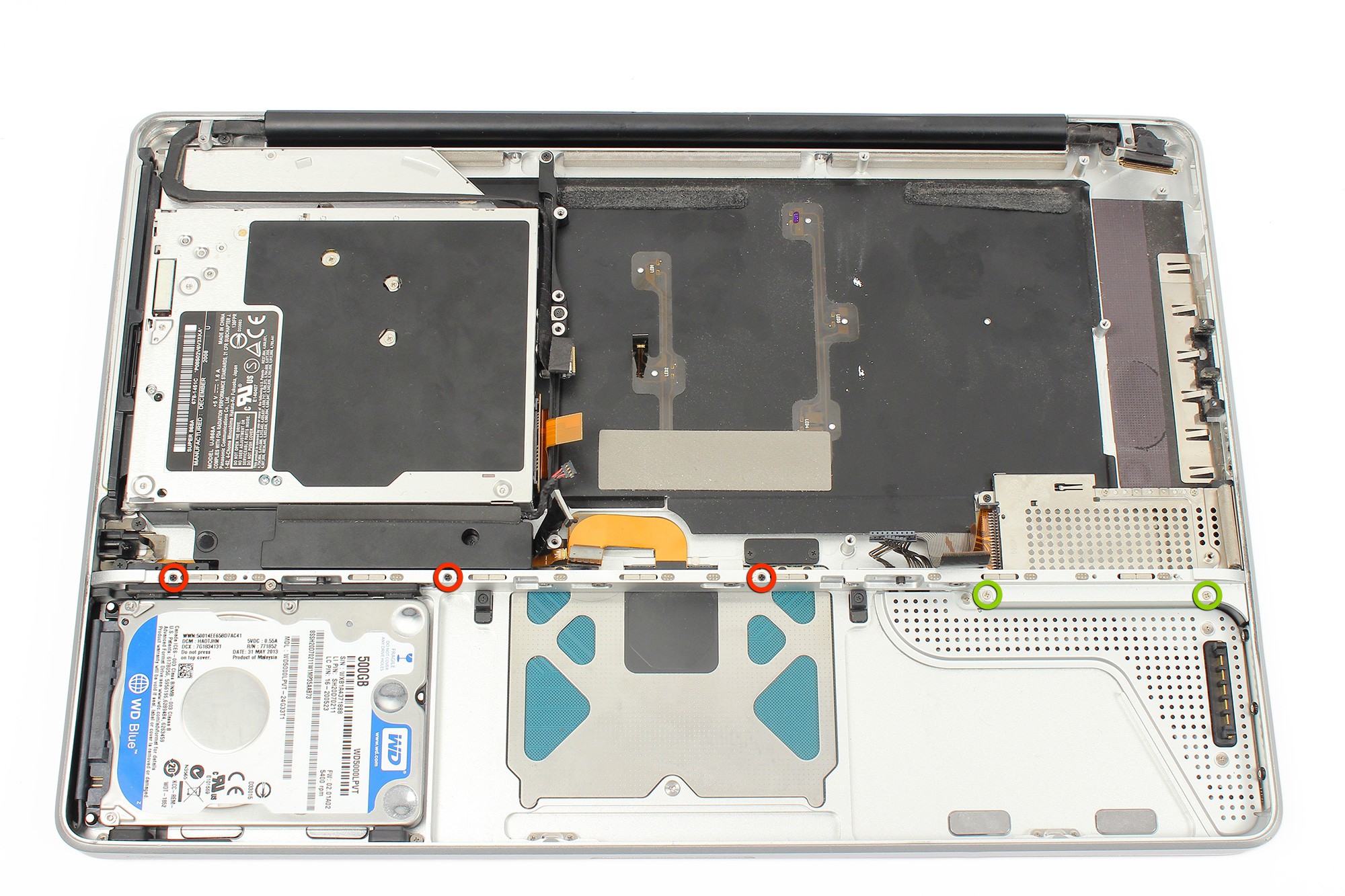

A l'aide d'un tournevis, dévissez :
Trois vis cruciformes (entourées en rouge)
Deux vis cruciformes (entourées en vert)

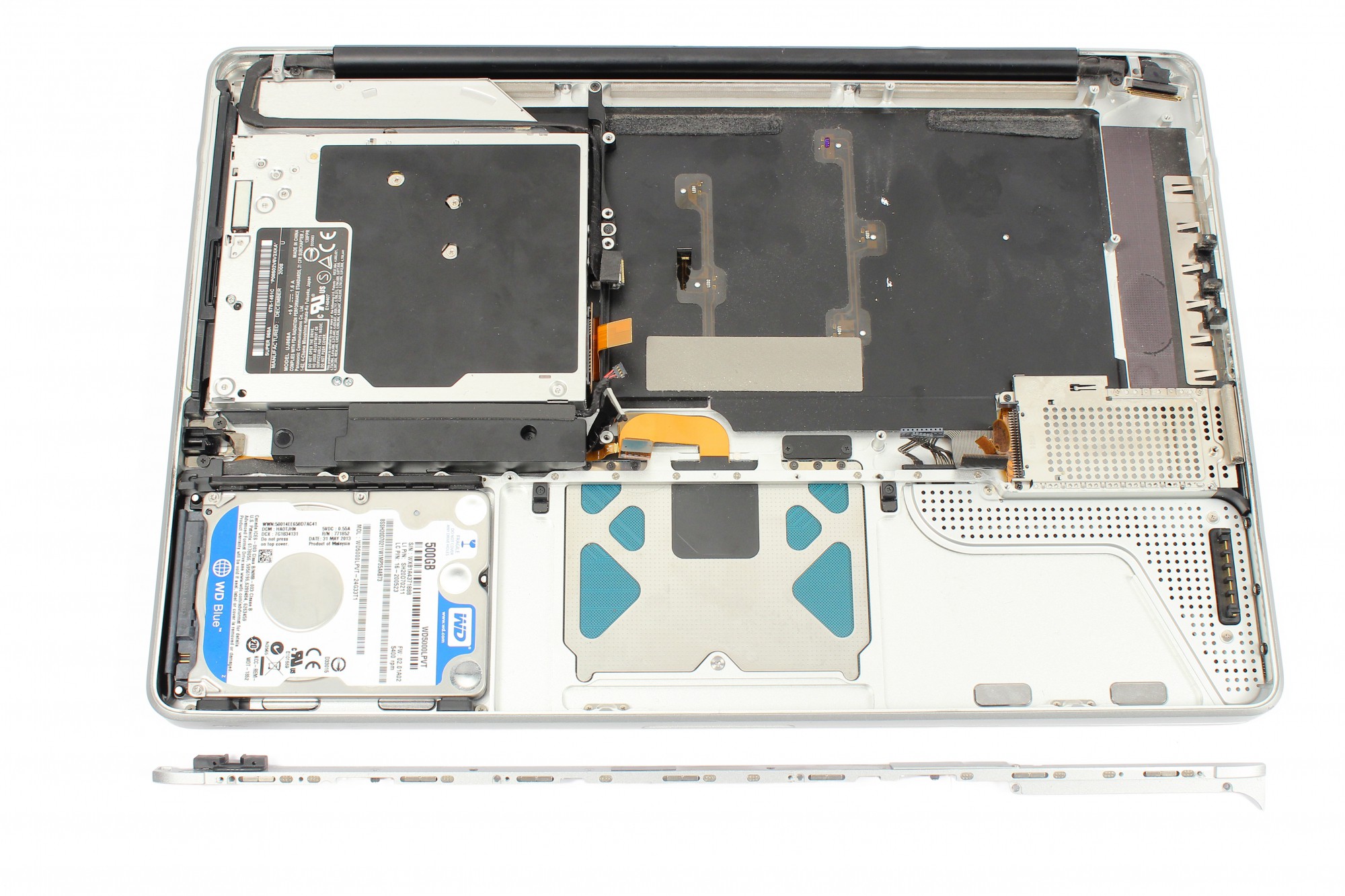

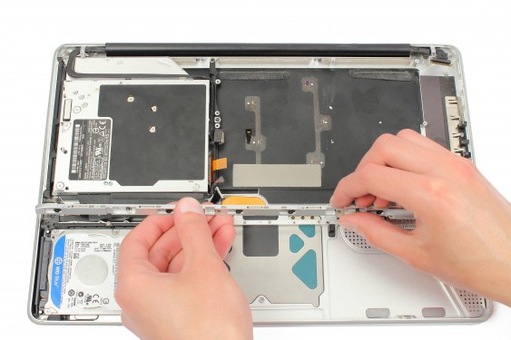

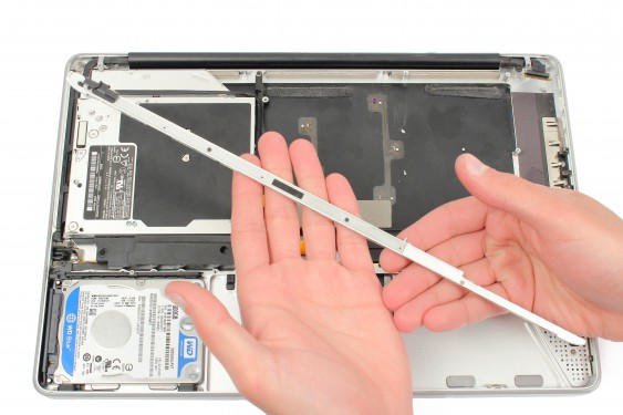

Procédez ensuite au retrait de la pièce métallique de séparation.
Etape 33
La pièce métallique de séparation du Macbook Pro 15 pouces est désormais démontée.

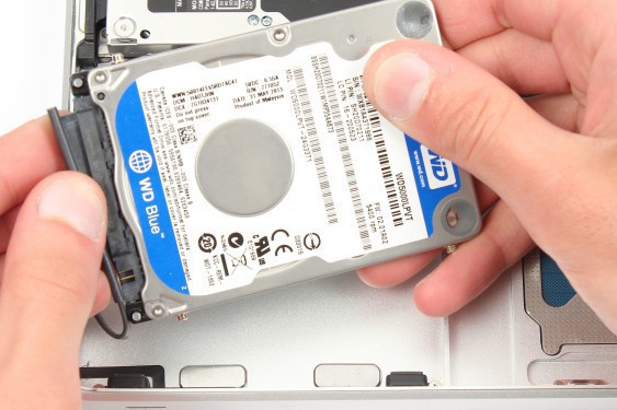

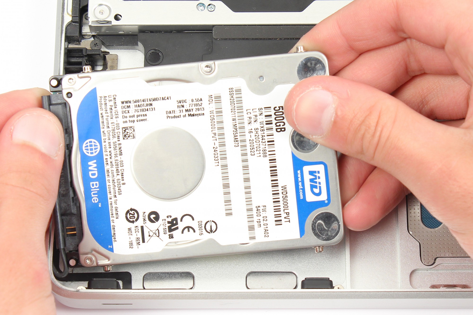

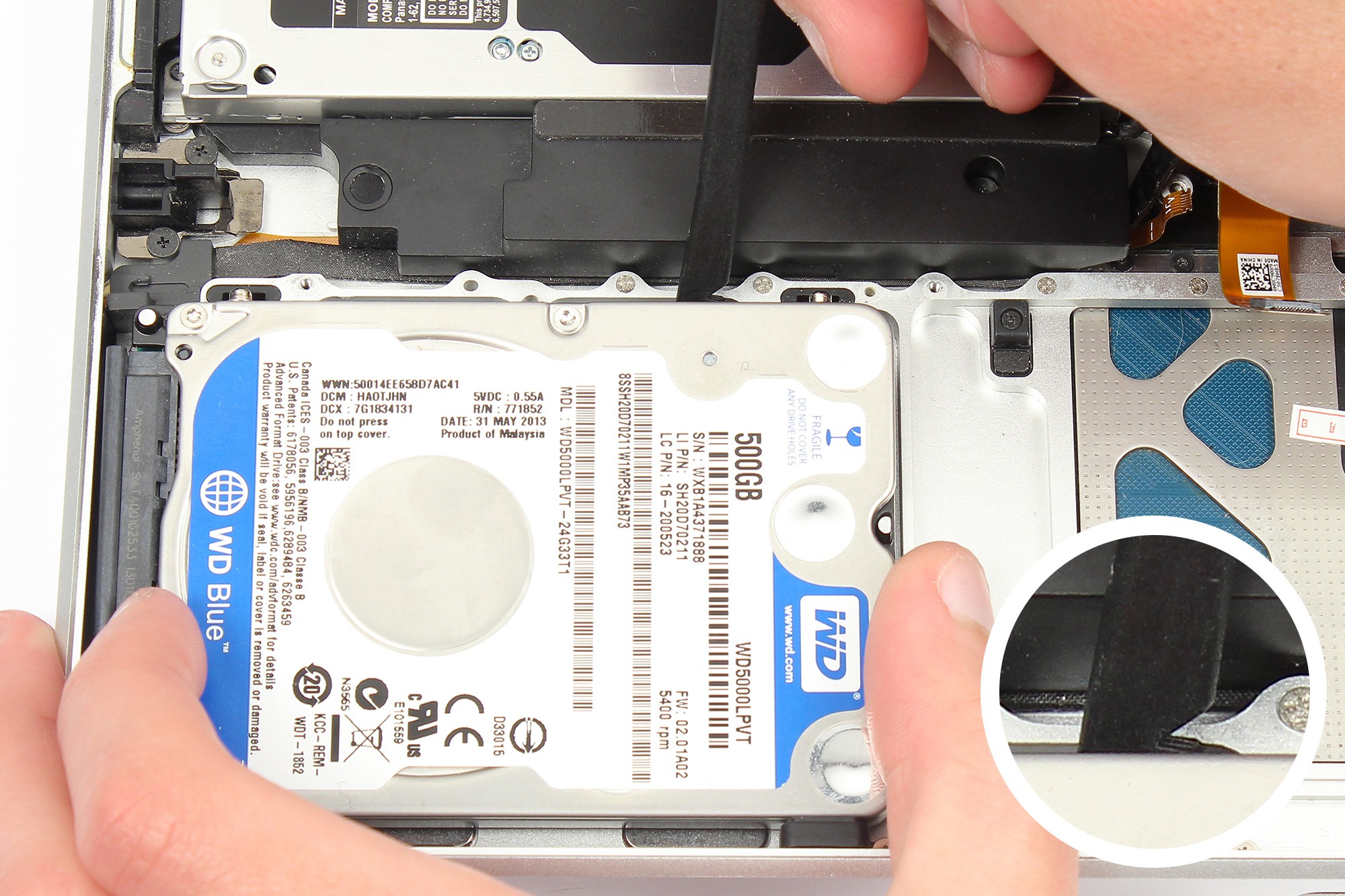

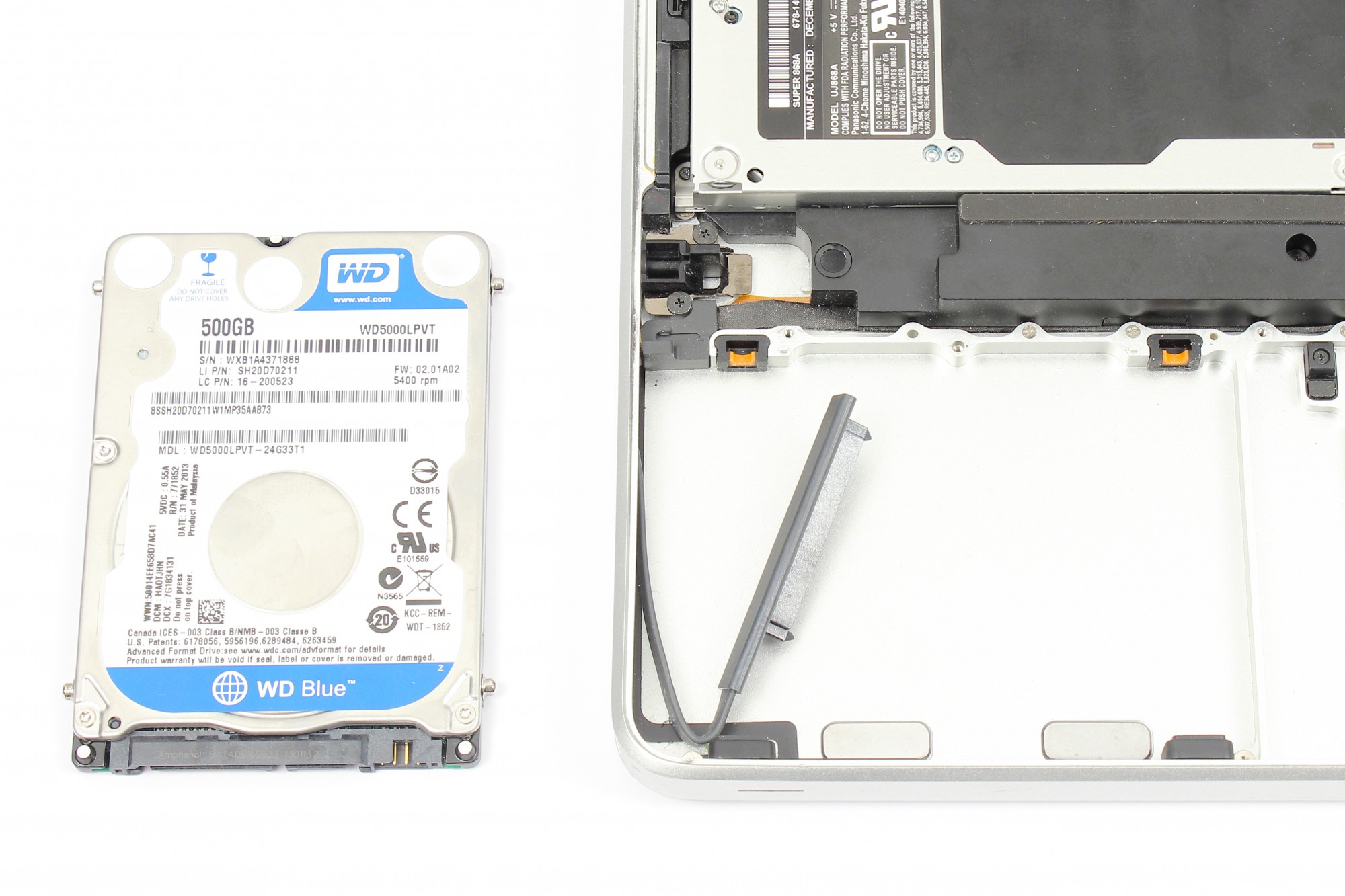

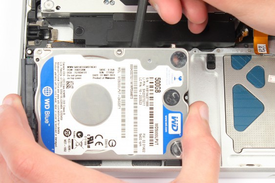

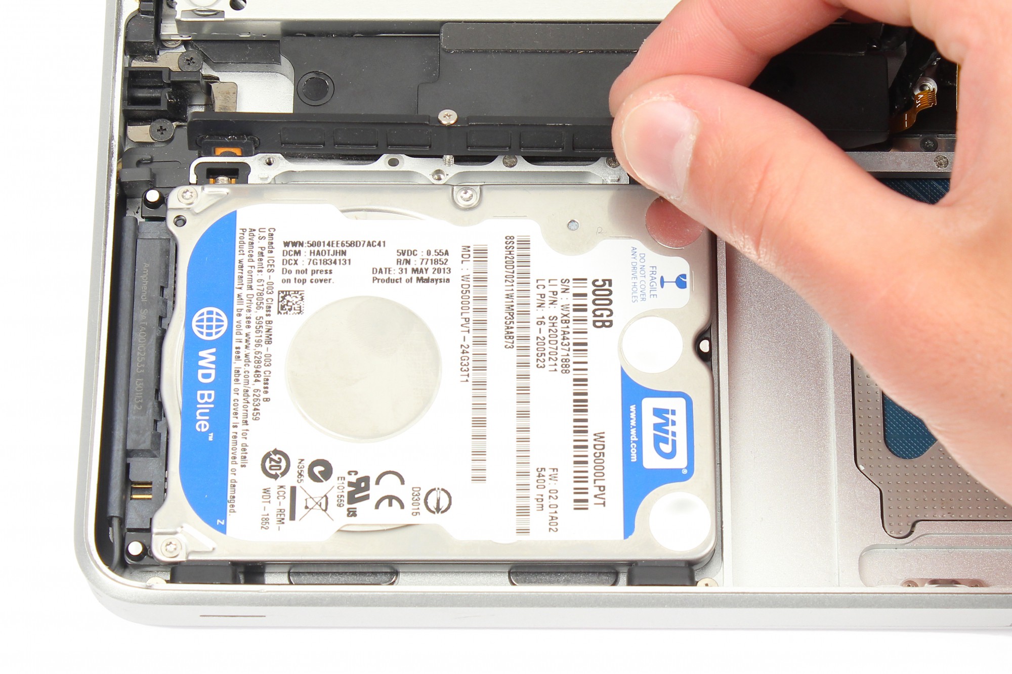

A l'aide d'une spatule en nylon, faites levier sous le disque dur afin de retirer ce dernier du Macbook.
Etape 37

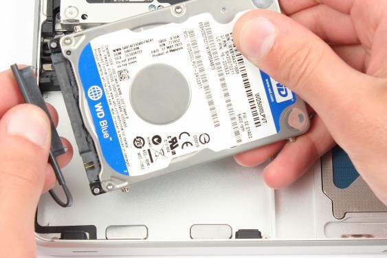

Déconnectez ensuite délicatement le connecteur SATA et d'alimentation du disque dur.
Etape 38
Le disque dur du Macbook Pro 15" est désormais démonté.

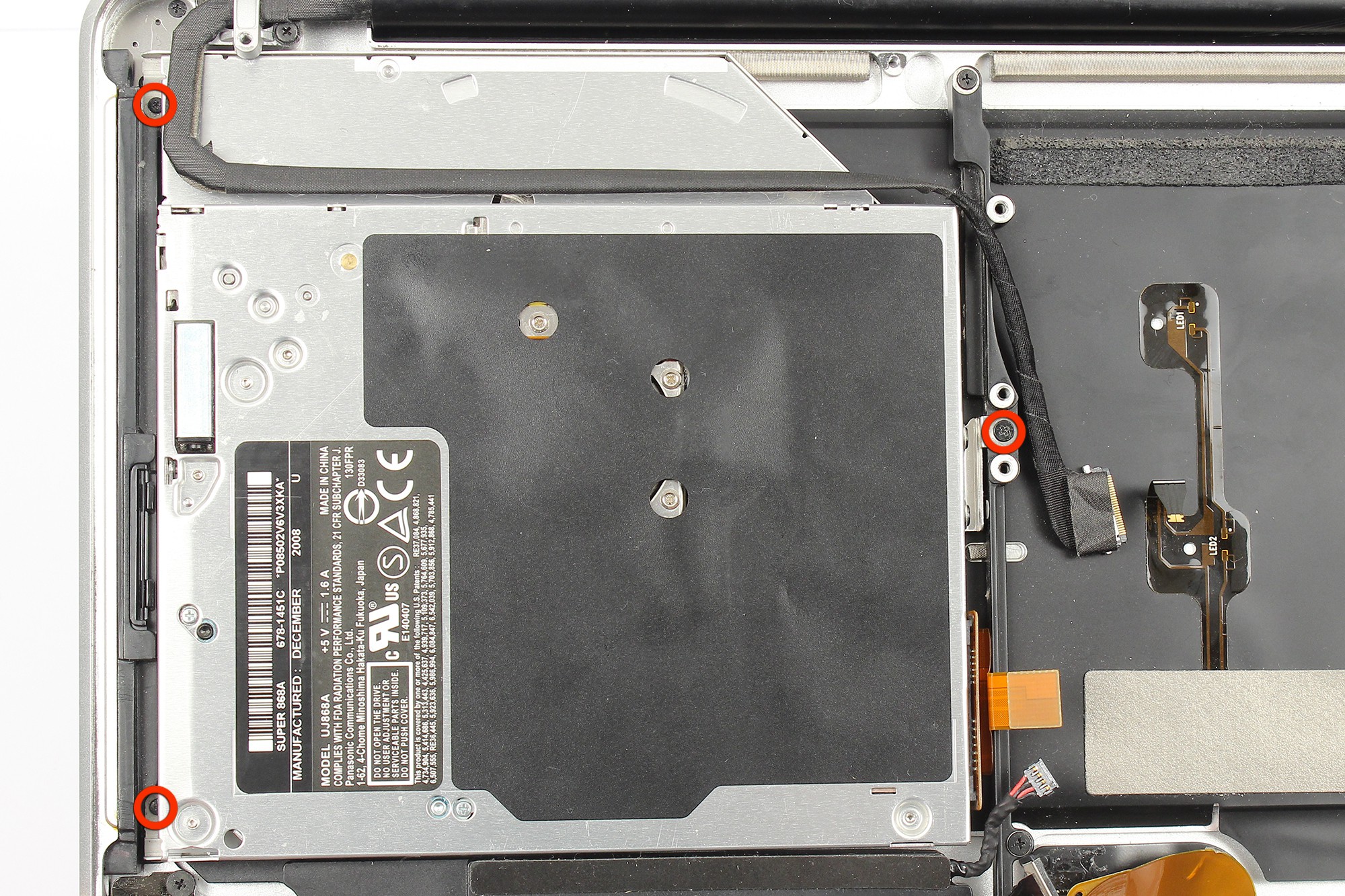

A l'aide d'un tournevis cruciforme, dévissez les trois vis entourées en rouge sur la photo.

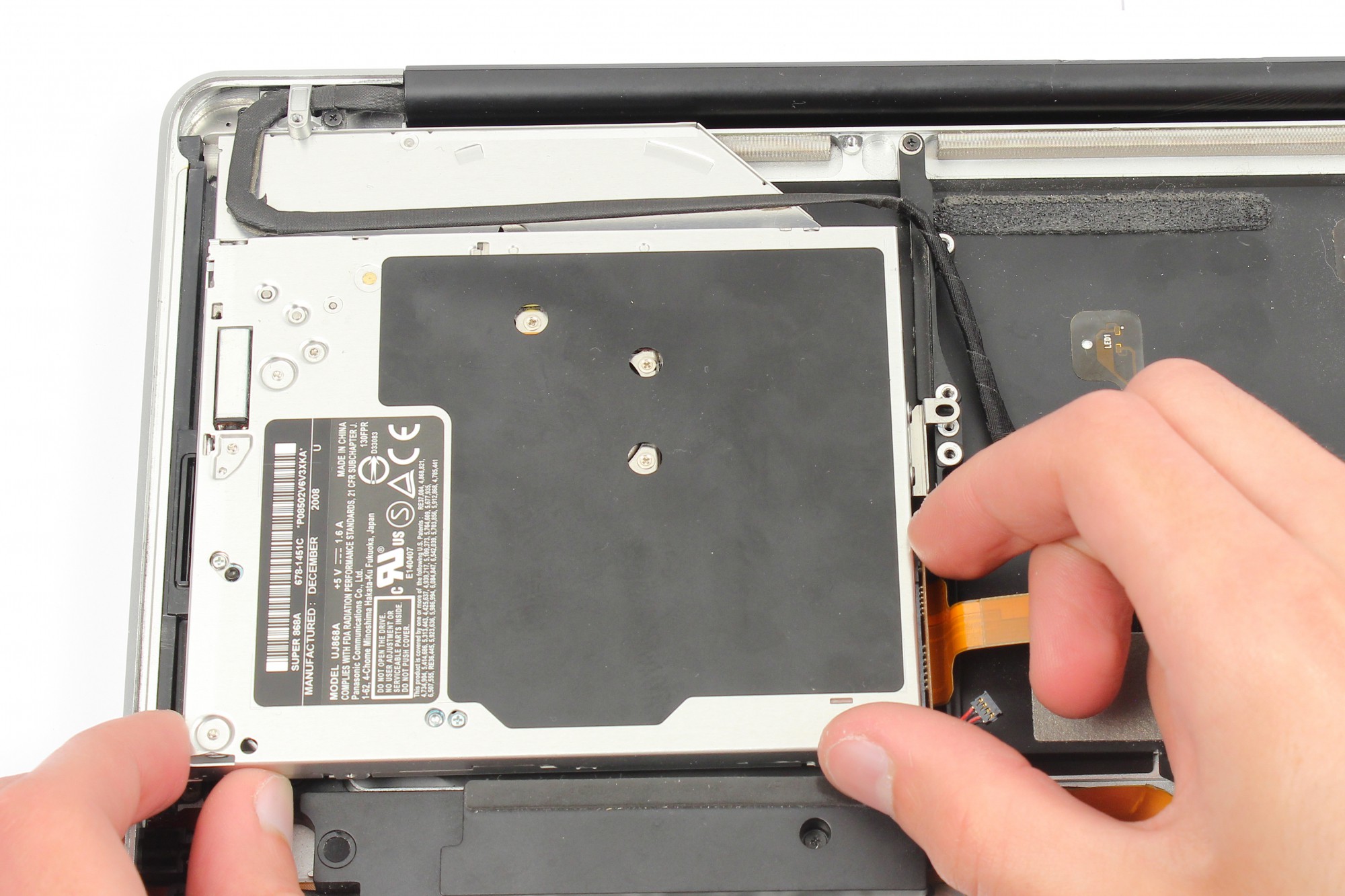

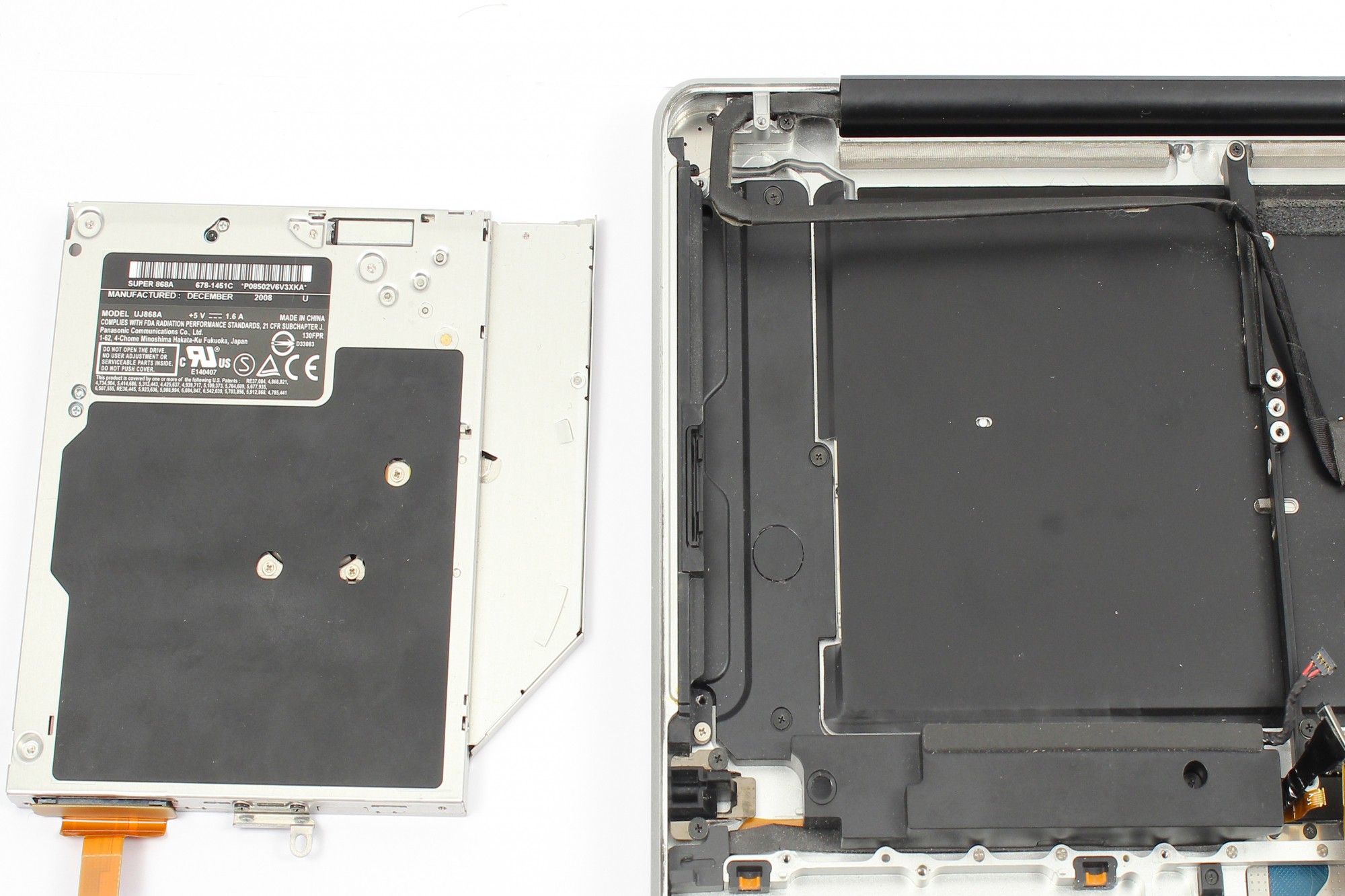

Celles-ci retiennent le lecteur SuperDrive (lecteur optique) au châssis de votre MacBook Pro 15 ».

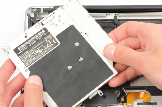

Etape 40
Soulevez ensuite délicatement le lecteur optique puis procédez à son retrait.
Etape 41
Le lecteur optique du Macbook Pro 15 pouces est désormais démonté.

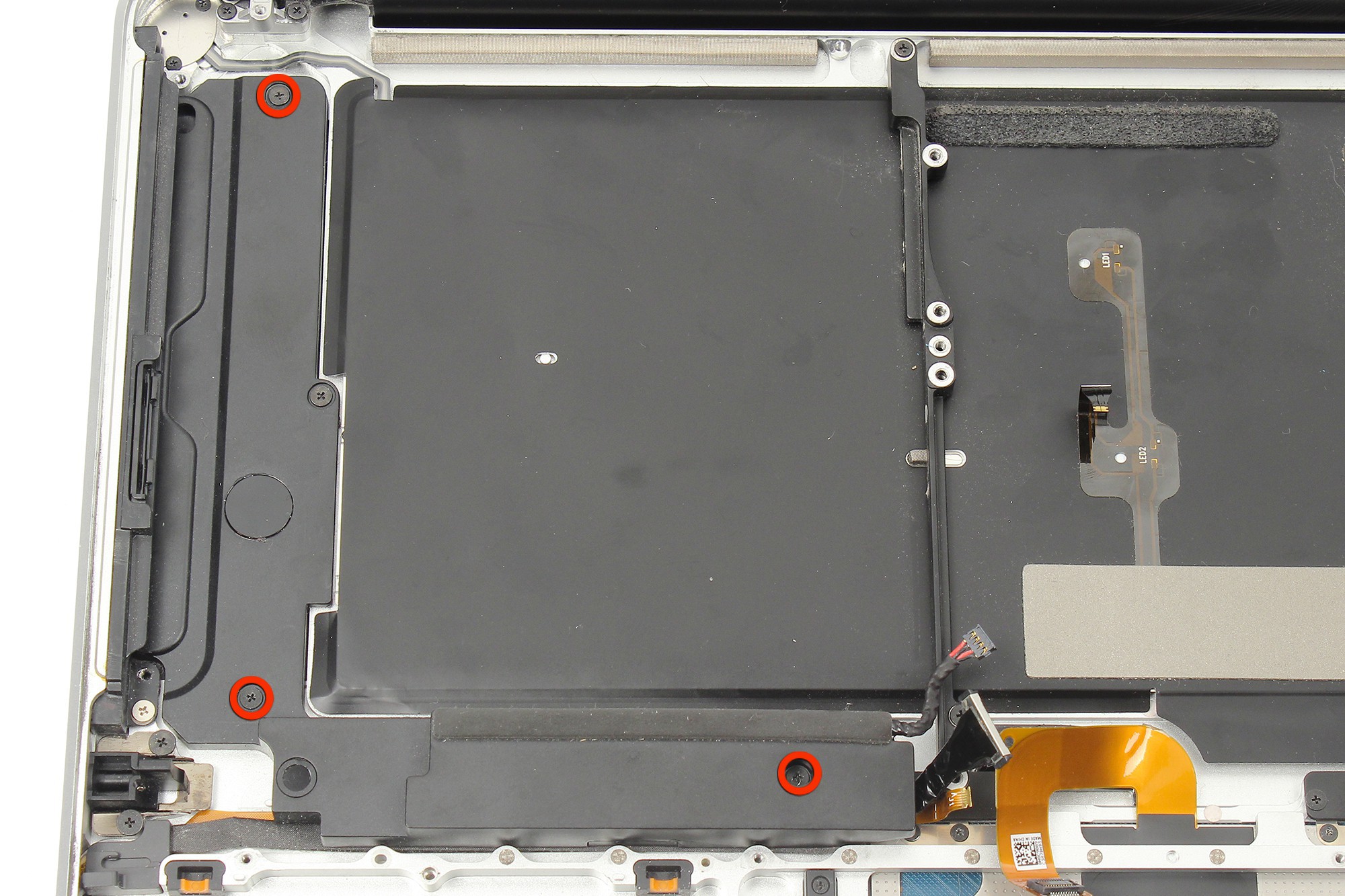

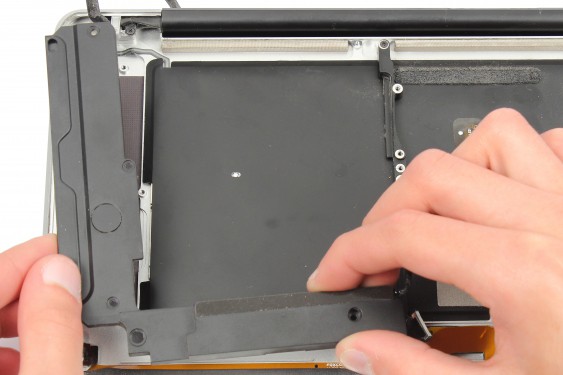

A l'aide d'un tournevis cruciforme, dévissez les trois vis entourées en rouge.
Ces vis servent à maintenir le haut parleur droit du Macbook Pro 15 pouces en place.

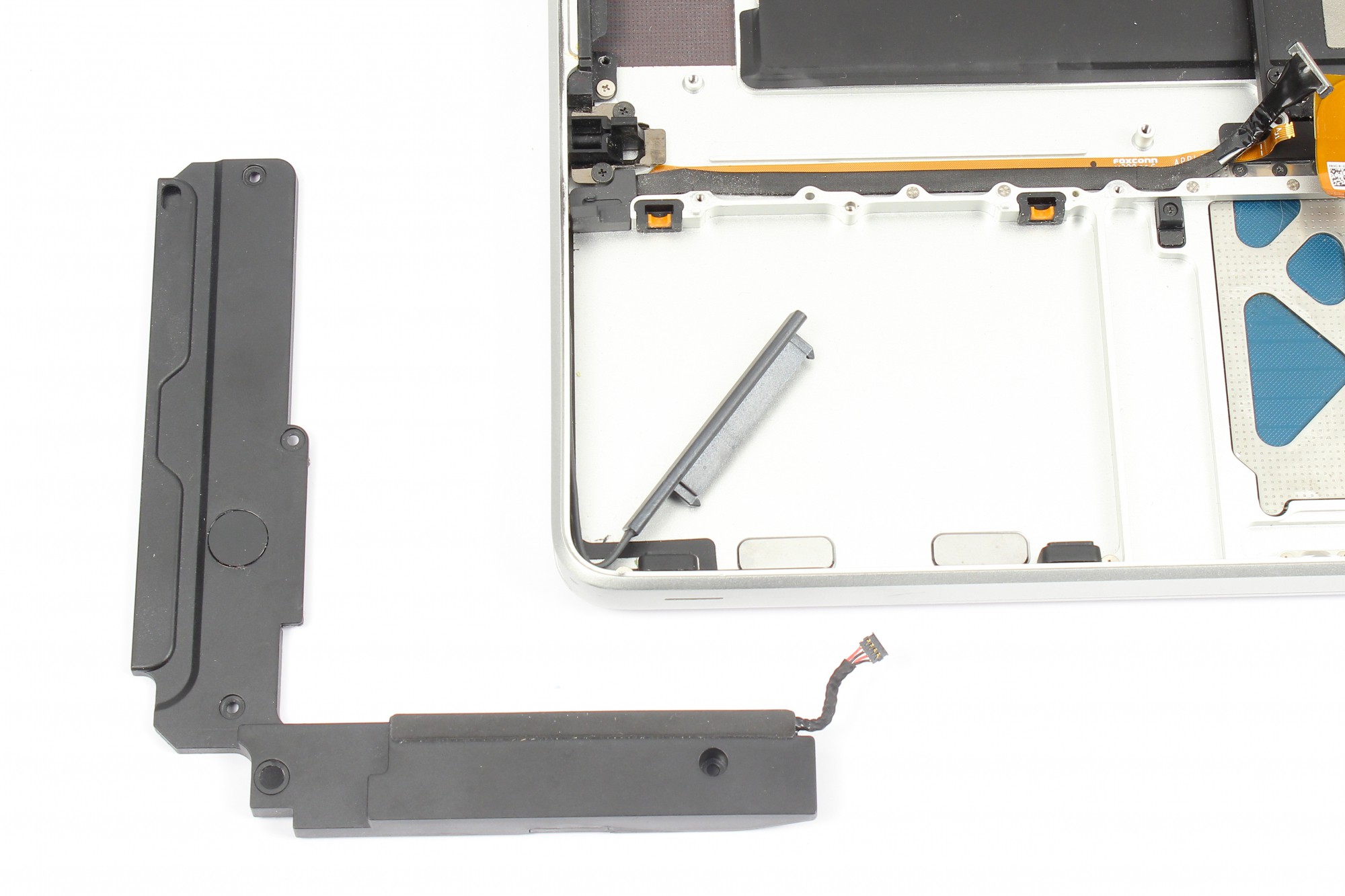

Etape 43

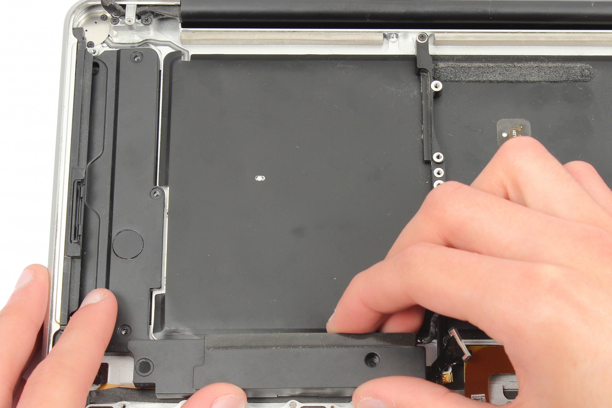

Soulevez ensuite délicatement puis procédez au retrait du haut parleur droit.
Etape 44
Le haut parleur droit du Macbook Pro 15 pouces est désormais démonté.

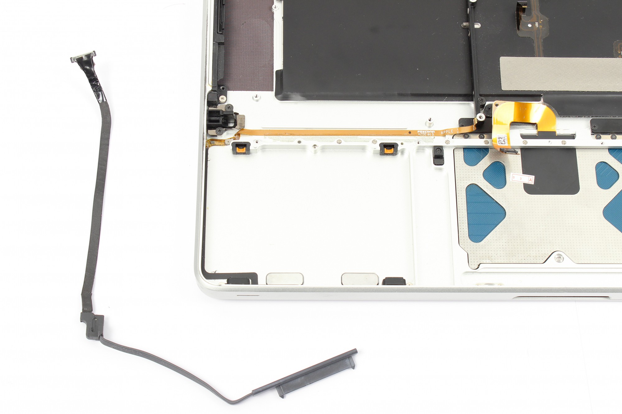

Saisissez le câble d'alimentation et de données du disque dur, puis, décollez le délicatement.
Etape 46
Le câble d'alimentation et de données du disque dur du Macbook Pro 15 pouces est désormais démonté.

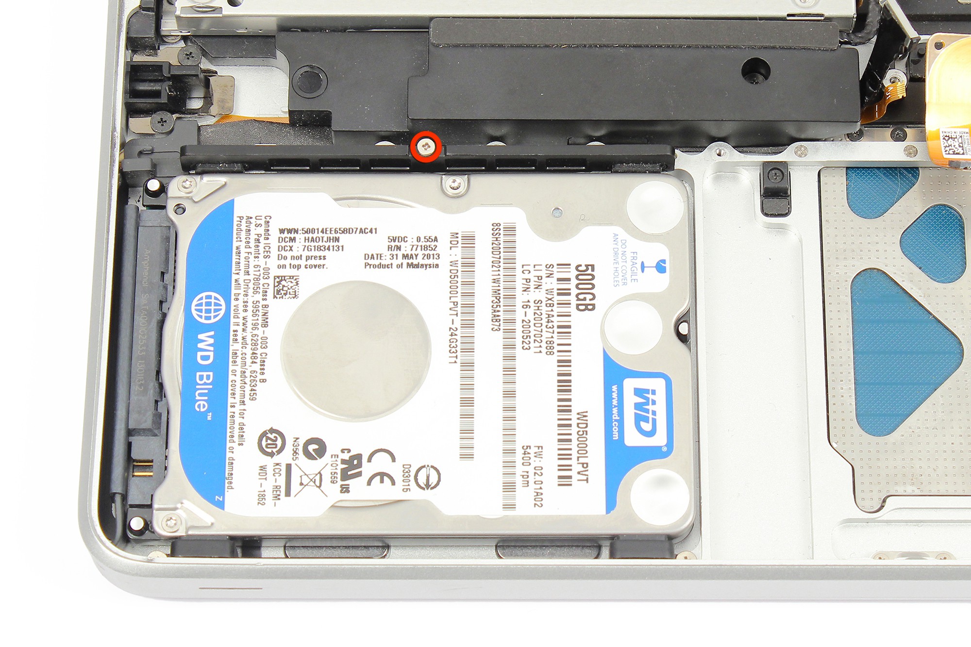

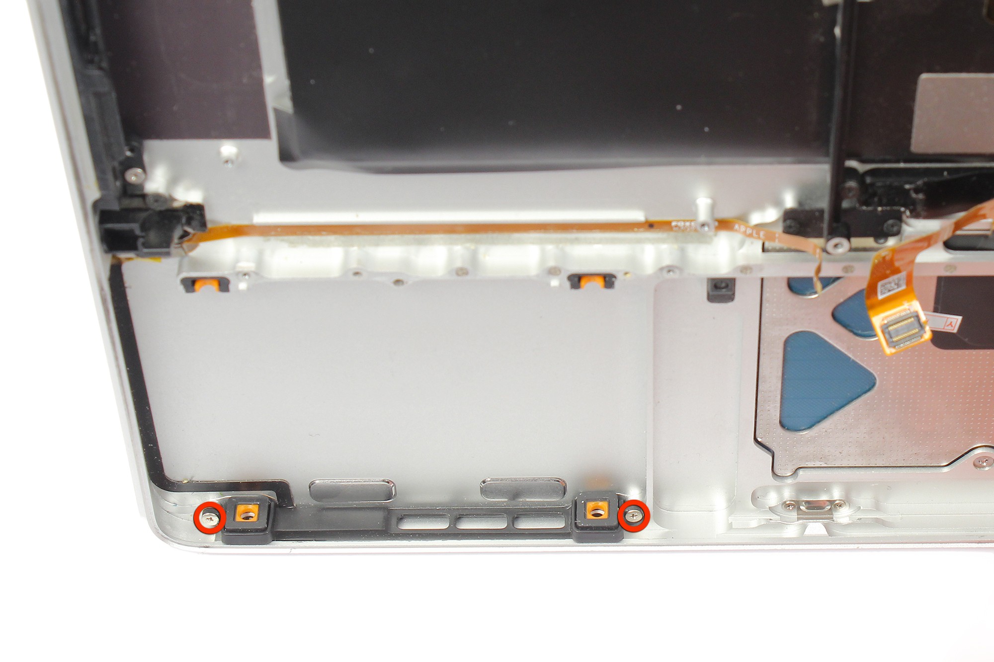

Dévissez les deux vis entourées en rouge.
Ces vis maintiennent en place le bloc support bas du disque dur, comprenant également le récepteur infrarouge.
Etape 48

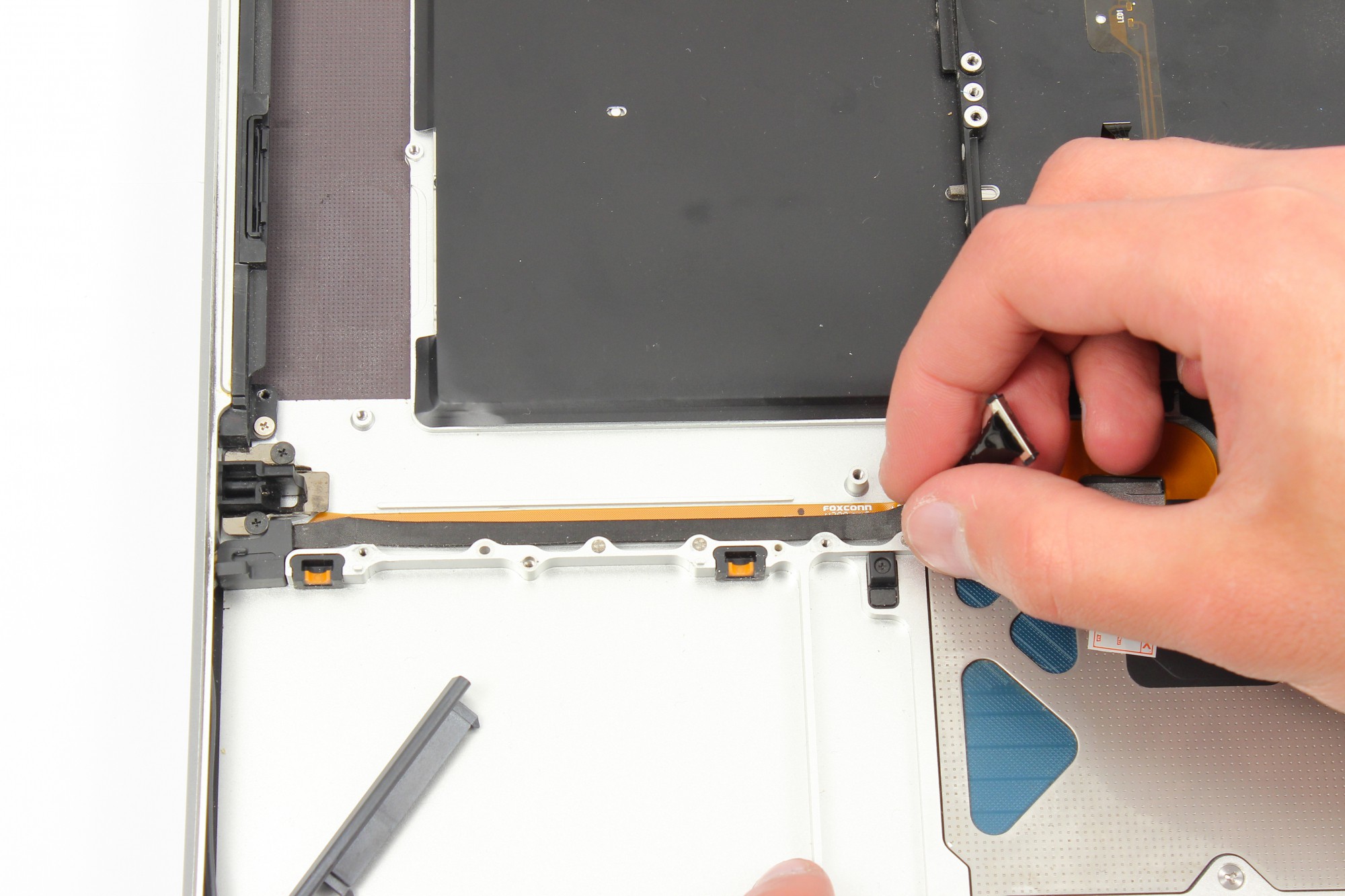

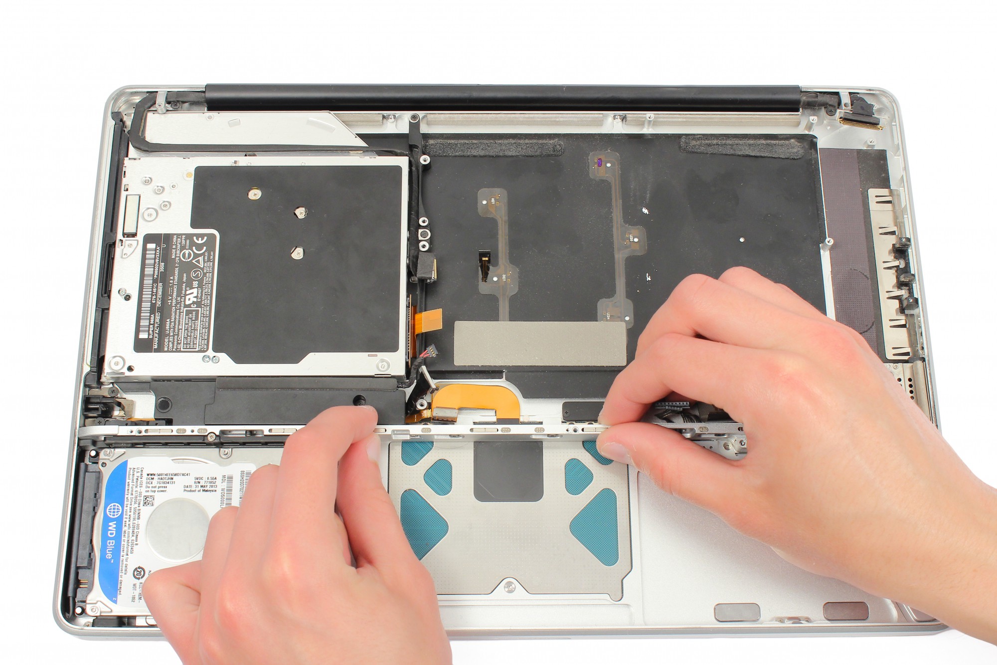

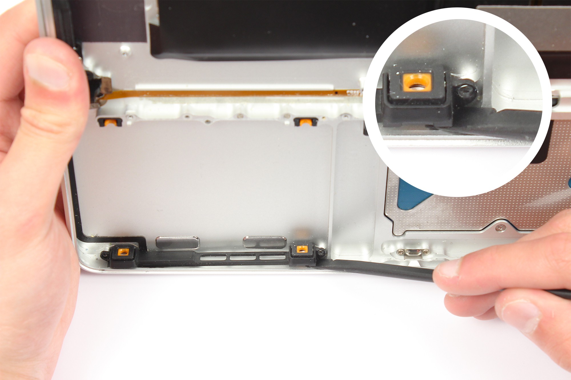

Enlevez ensuite délicatement le bloc support bas du disque dur / récepteur infrarouge à l'aide d'une spatule en nylon.
Ne retirez pas encore l'ensemble ! Ce dernier est en effet encore lié à la carte mère via une nappe !

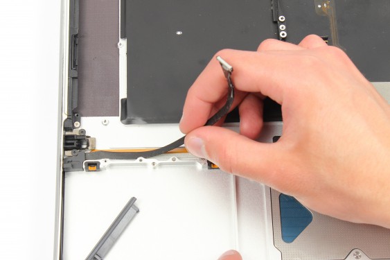

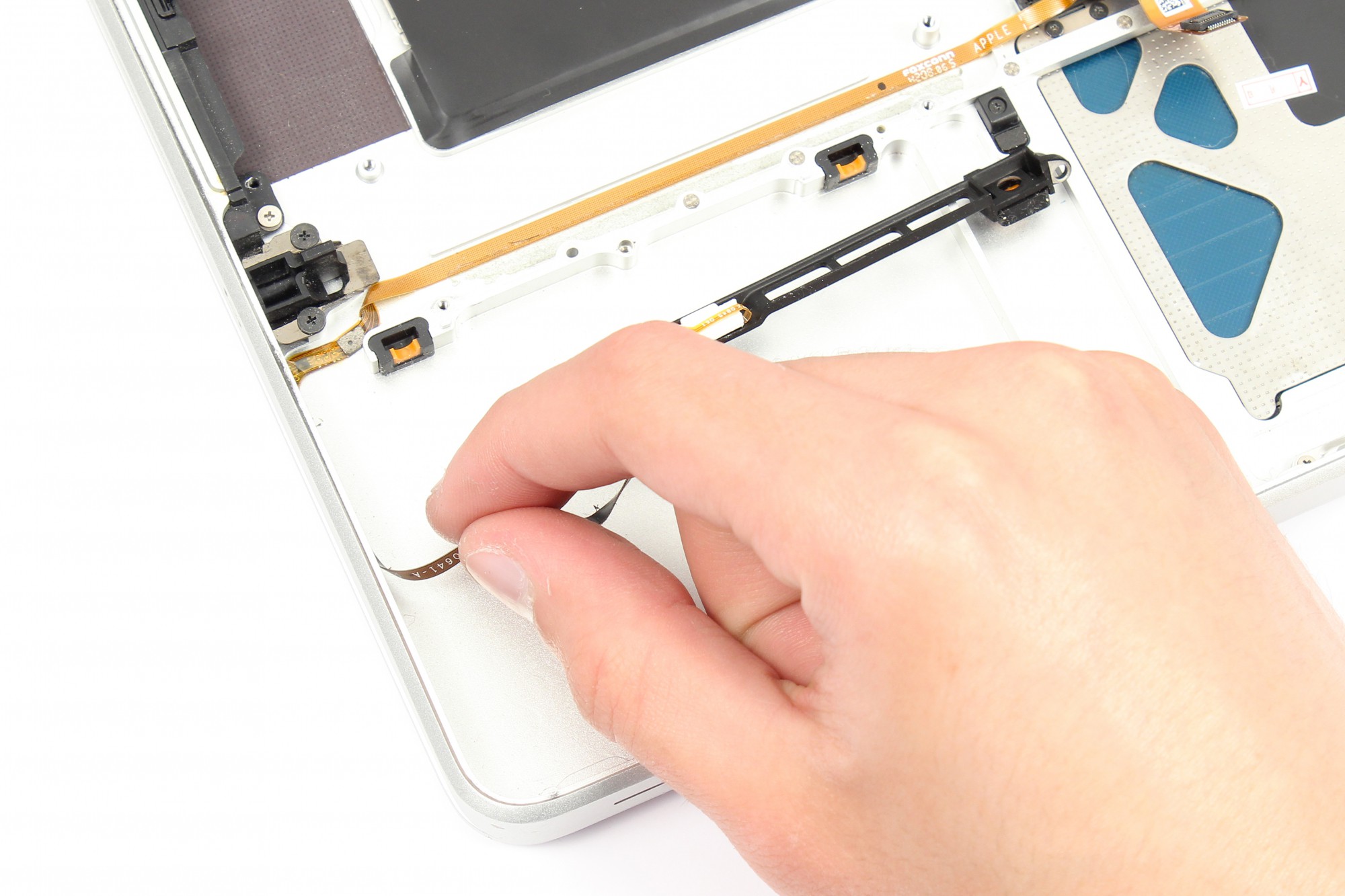

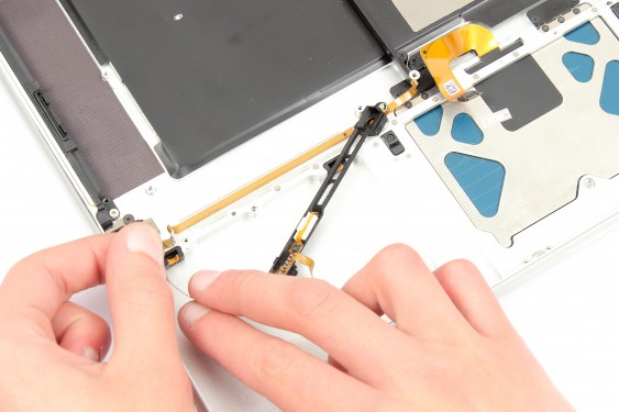

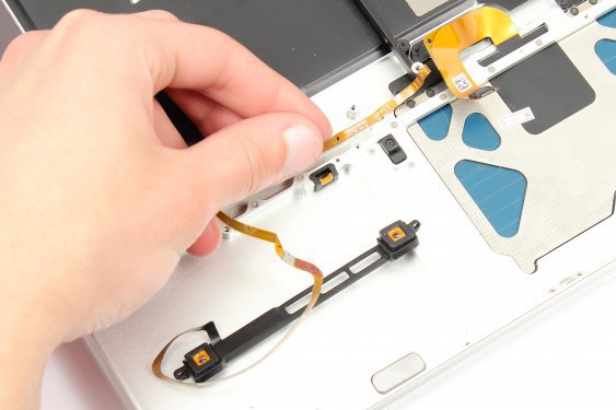

Etape 49

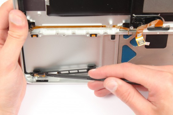

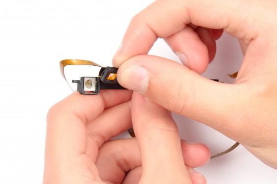

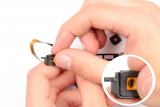

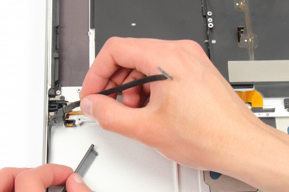

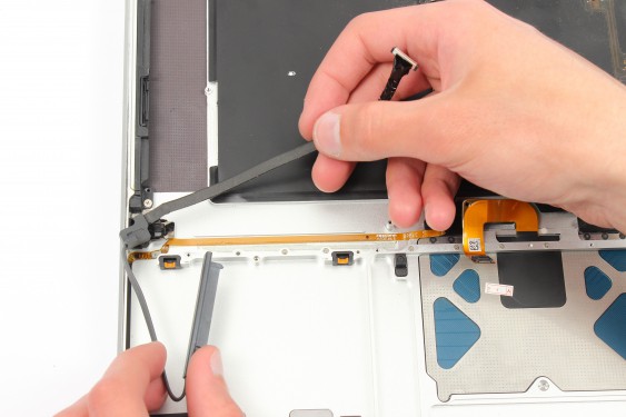

Décollez doucement la nappe de liaison du récepteur infrarouge.
A présent, procédez au retrait de l'ensemble.

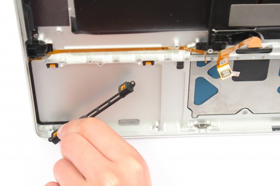

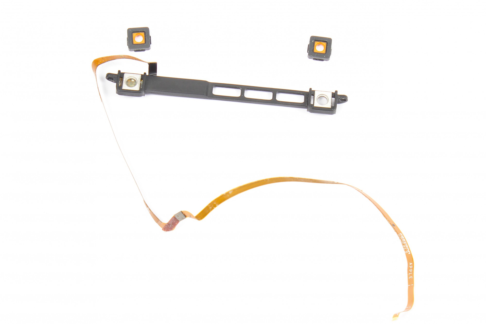

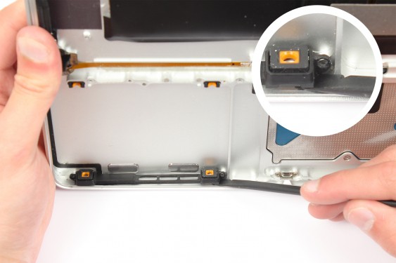

Etape 50

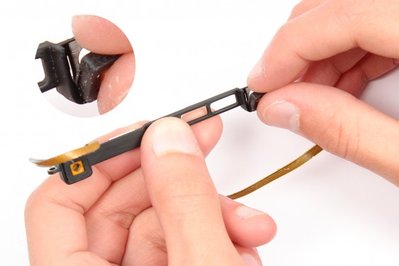

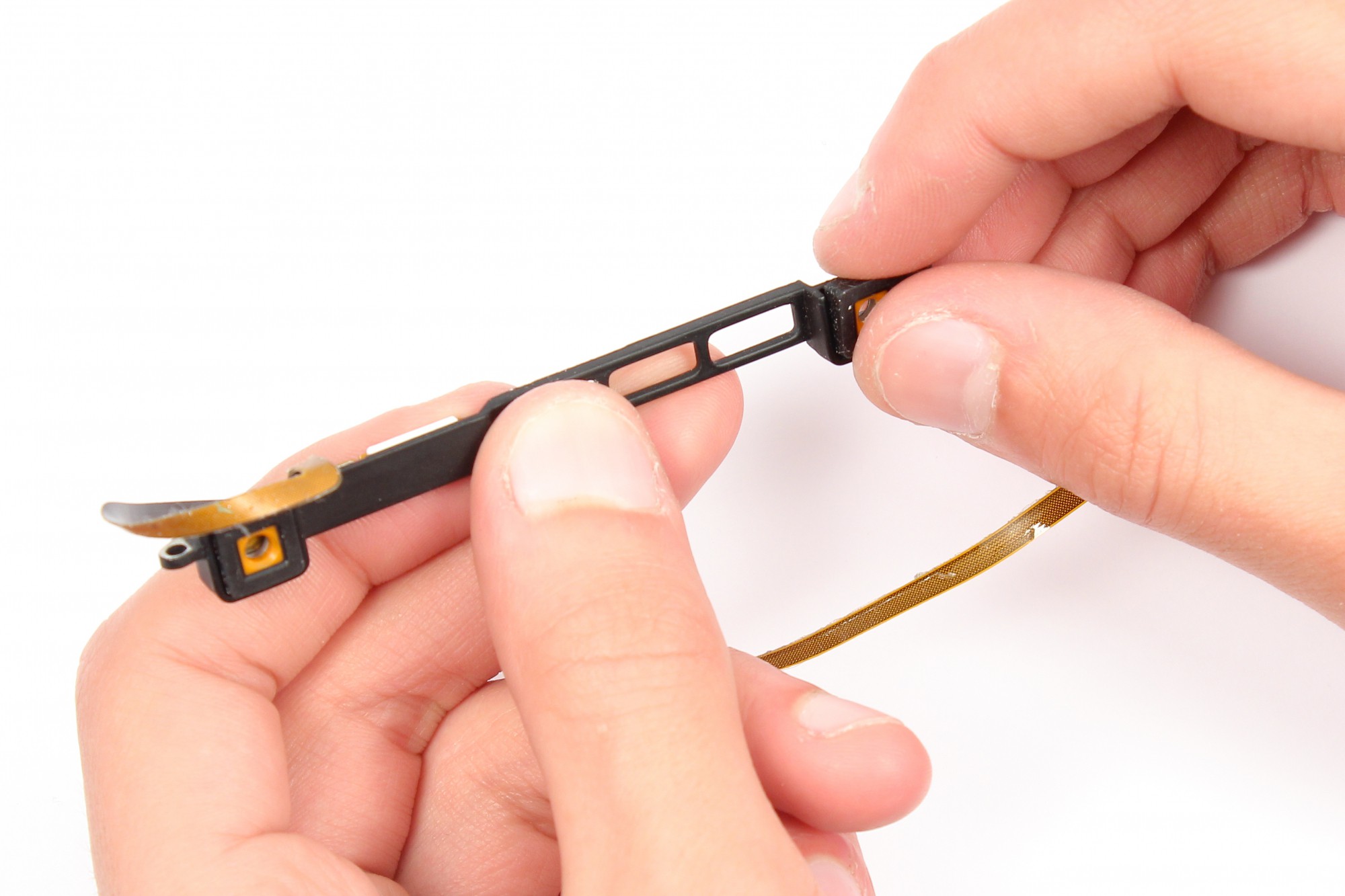

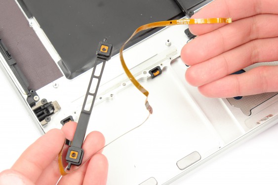

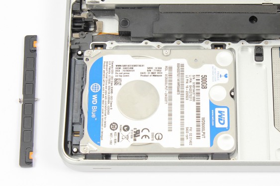

Retirez les deux élements de support de disque dur en plastique.
Etape 51
Le récepteur infrarouge / support bas du disque dur de votre Macbook pro 15 pouces est désormais démonté.
Remplacez le par une pièce neuve si cela est nécessaire.
