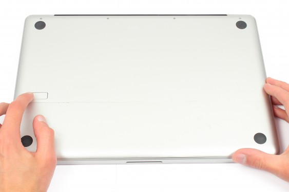

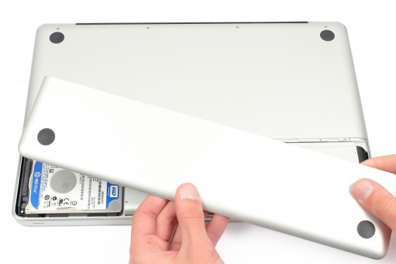

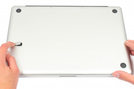

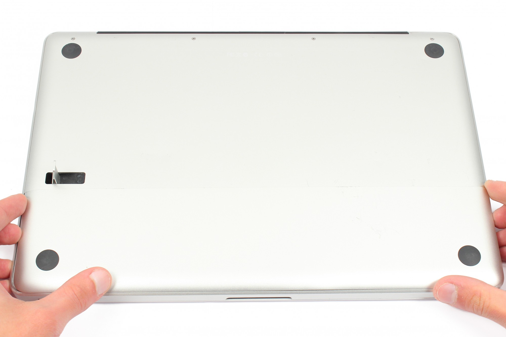

Retournez l'ordinateur.

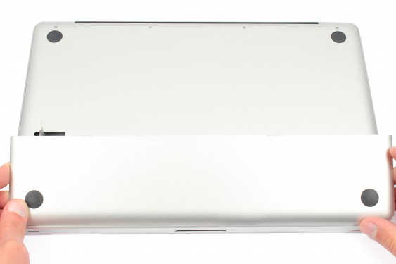

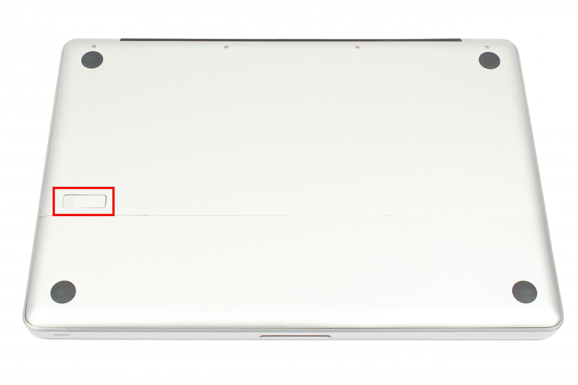

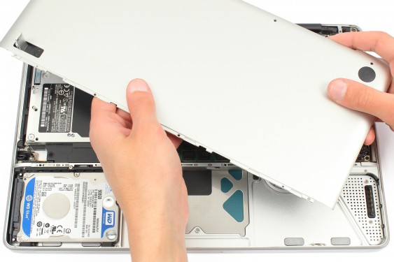

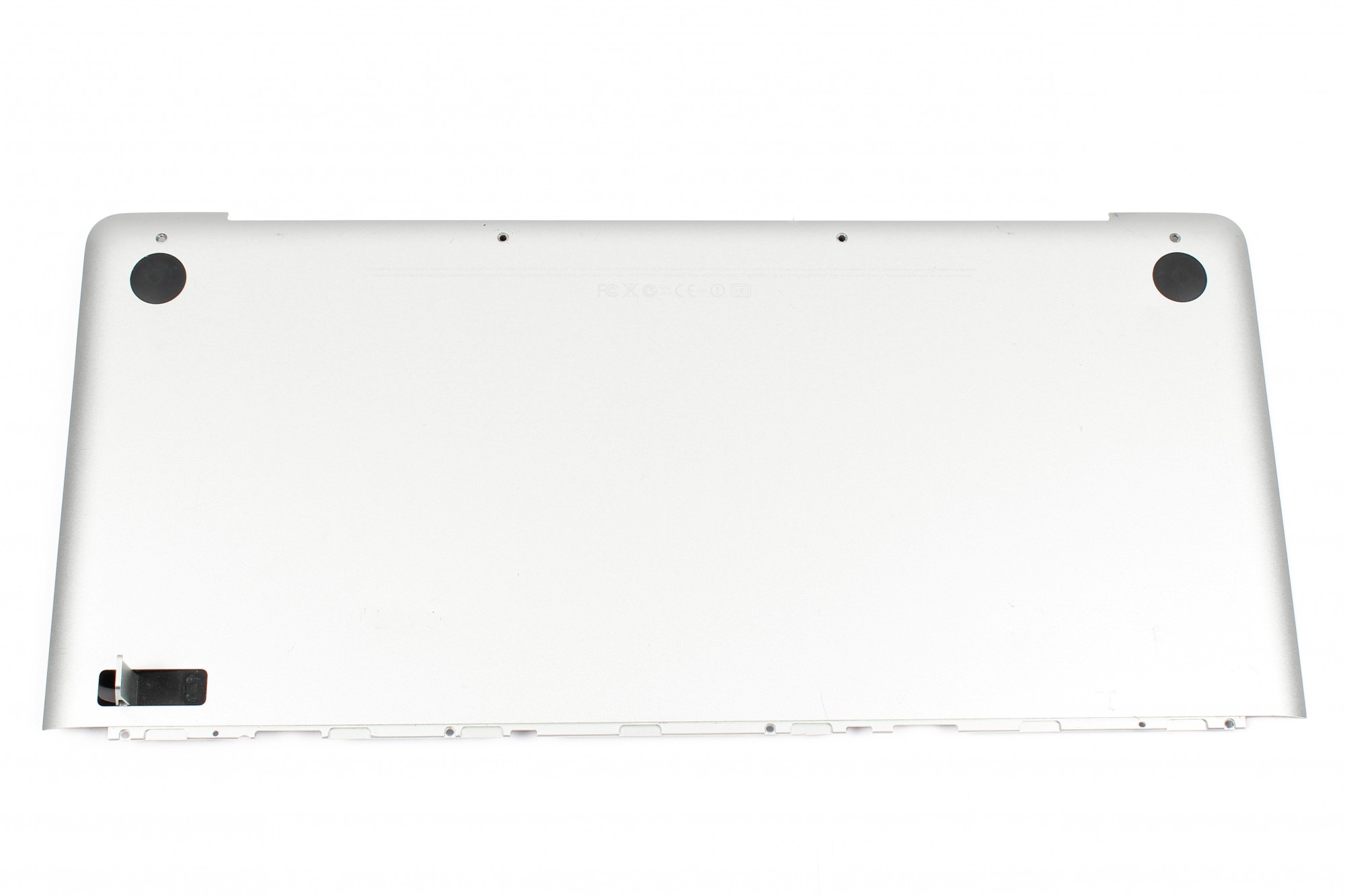

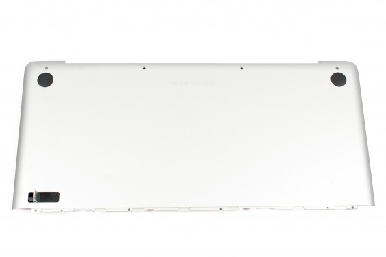

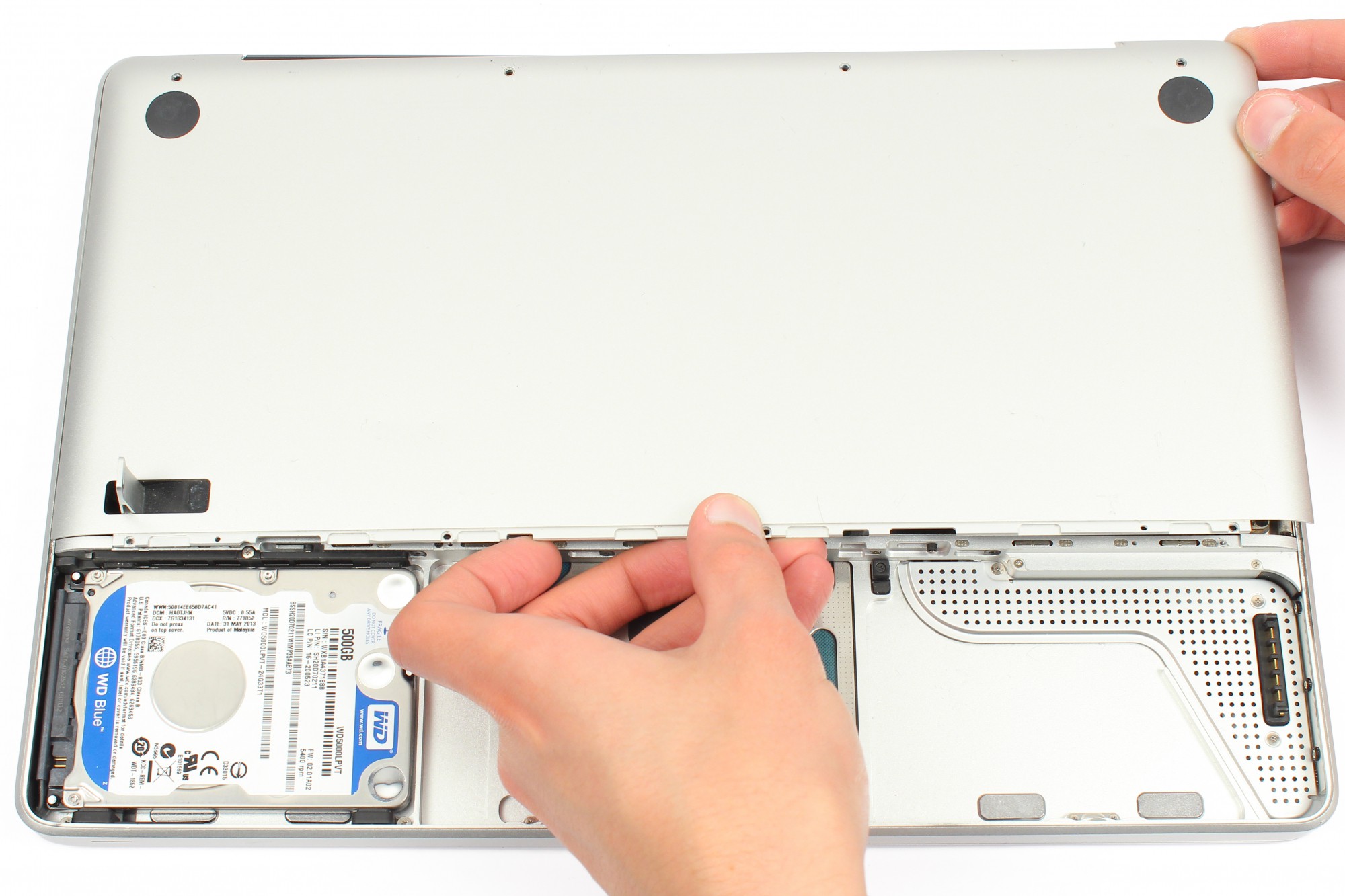

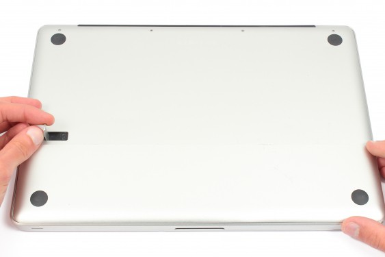

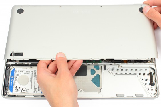

Un taquet de verrouillage (encadré en rouge sur la photo) se trouve en bas à droite et sert à verrouiller le capot inférieur.
Appuyez sur le côté gauche de ce taquet afin de déverrouiller le capot inférieur.
Retirez le capot inférieur en le tirant légèrement vers vous.
Le capot inférieur est désormais démonté.

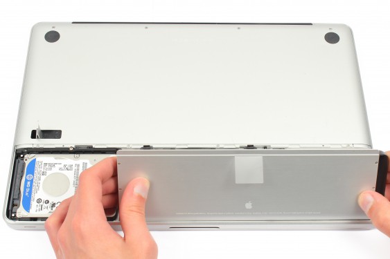

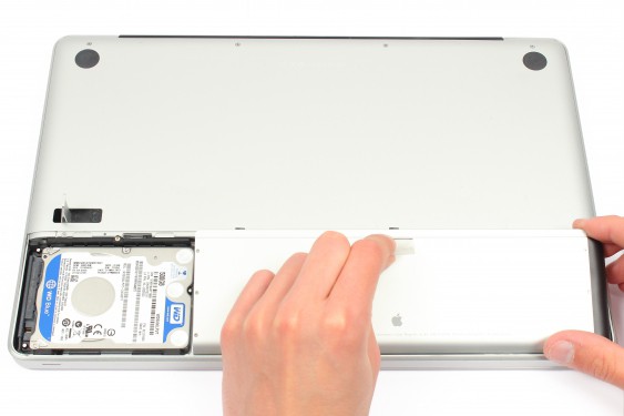

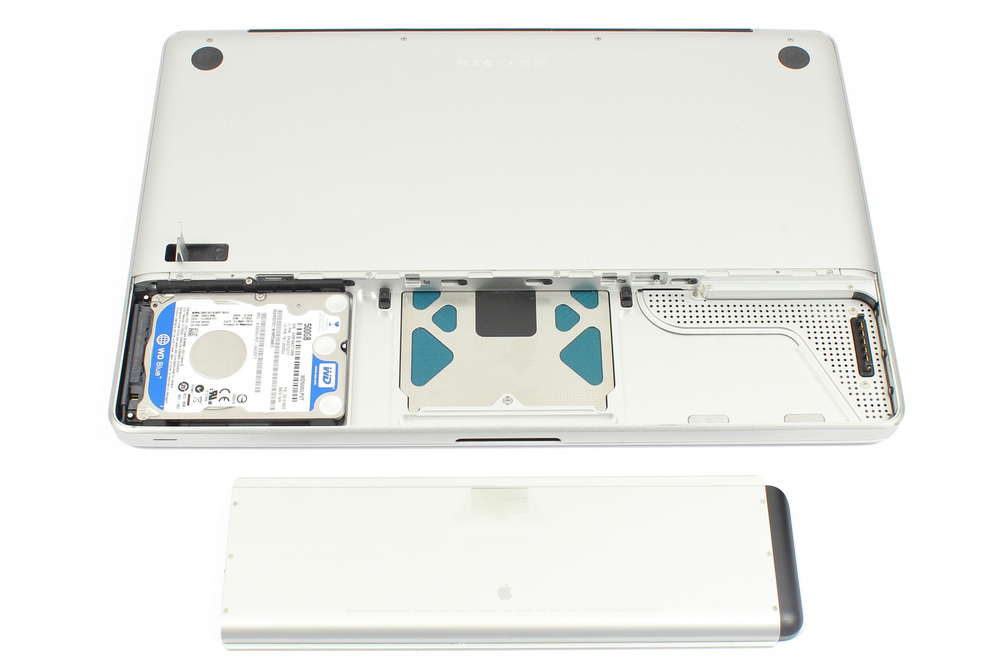

La batterie se trouve en bas à droite.
Tirez sur la languette plastique transparente afin de retirer la batterie.
La batterie de votre MacBoo Pro 15" est désormais démontée.

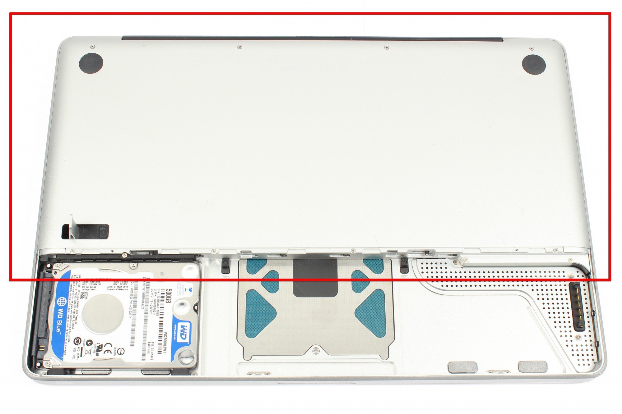

Le capot supérieur est localisé en haut comme indiqué et encadré en rouge sur la photo.
Afin de continuer cette réparation, il est nécessaire de procéder à son démontage.

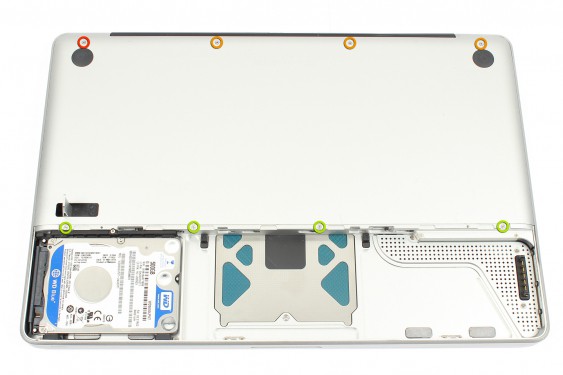

Dévissez les vis cruciformes suivantes :
1 vis cruciforme de 5.4mm, entourée en rouge,
3 vis cruciformes de 14mm, entourées en orange,
4 vis cruciformes de 3.5mm, entourées en vert.
Ces vis servent à maintenir le capot supérieur au châssis du MacBook Pro.

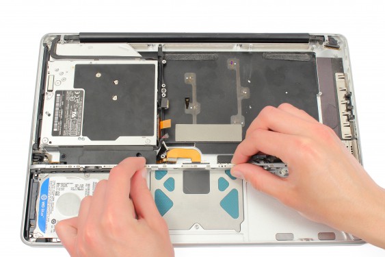

Retirez le capot supérieur en le soulevant délicatement.
Le capot supérieur de votre MacBook Pro 15" est désormais démonté.

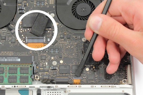

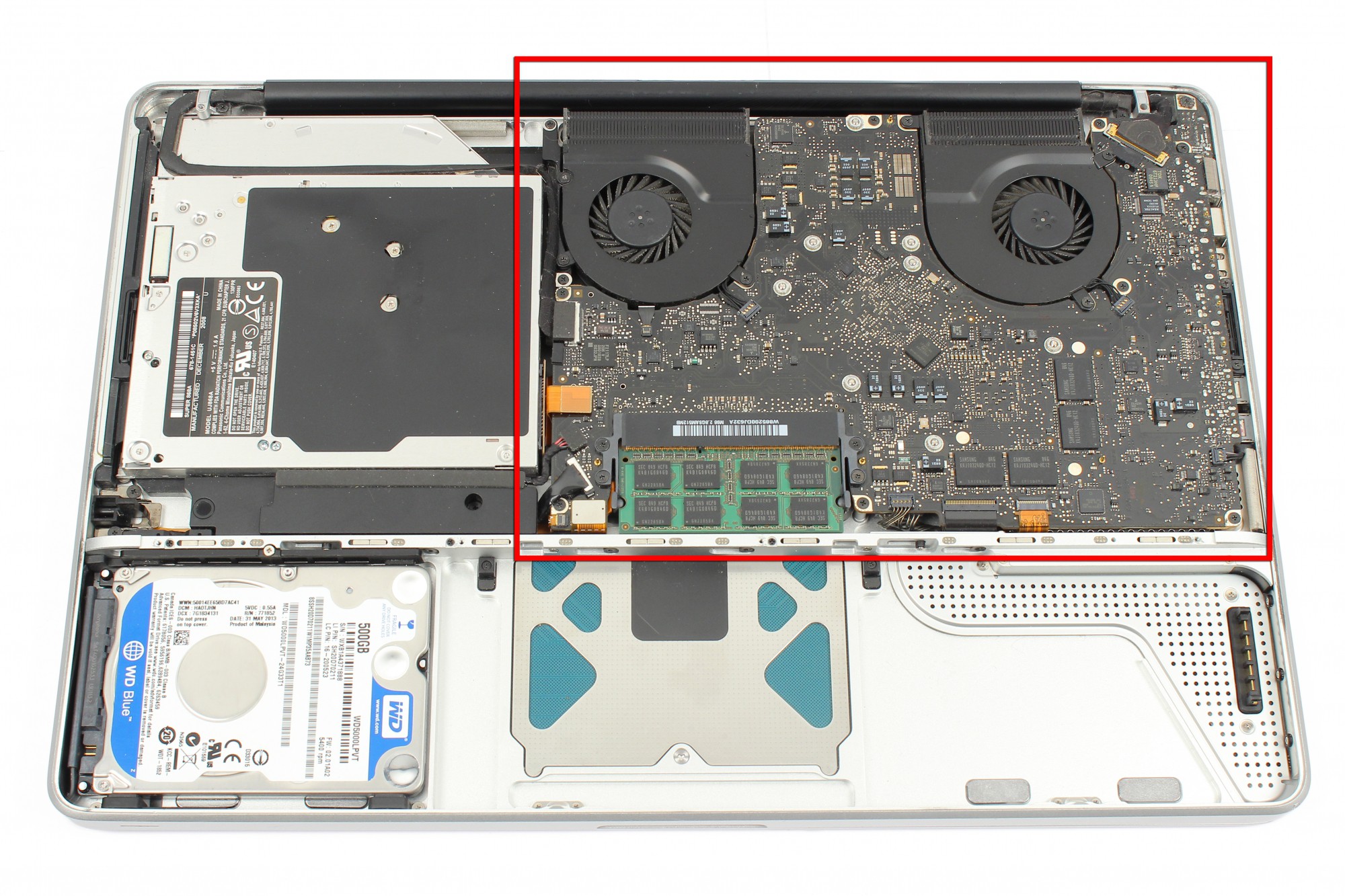

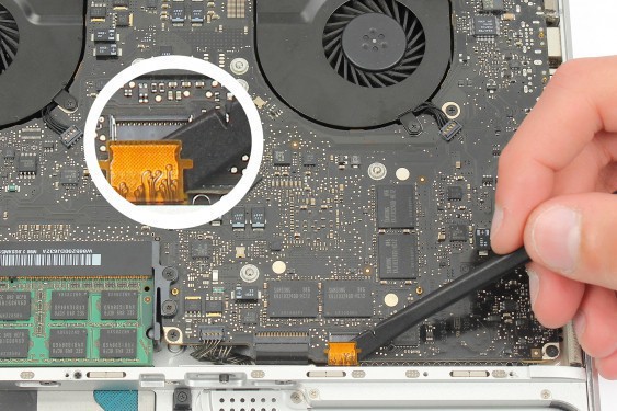

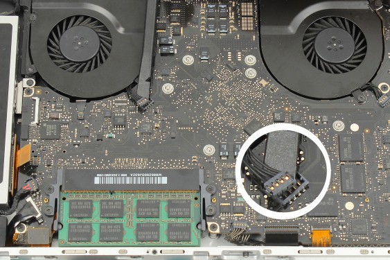

La carte mère est l’élément encadré en rouge sur la photo.

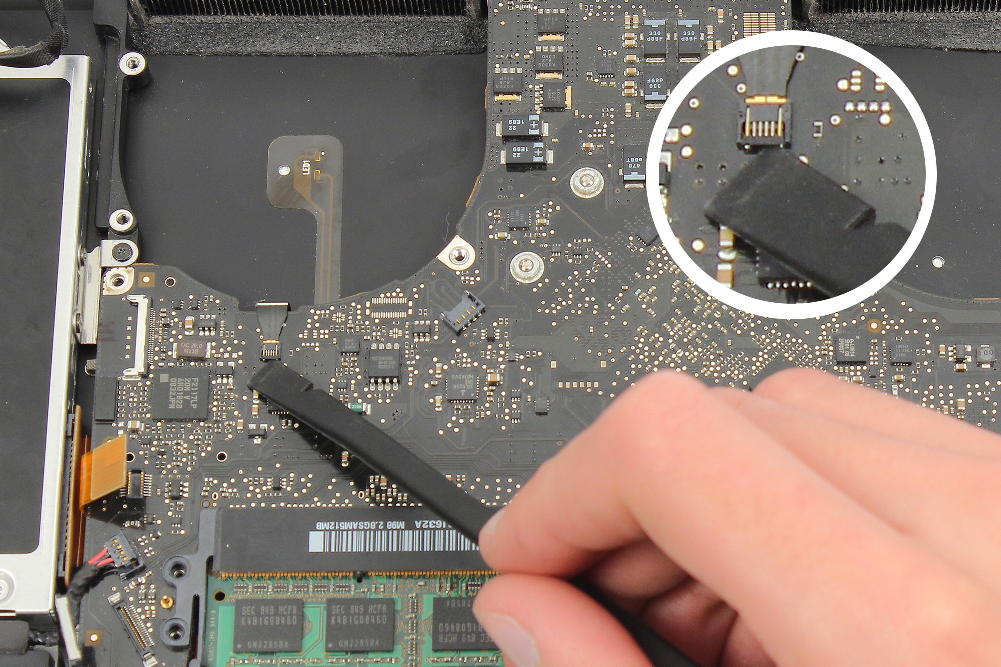

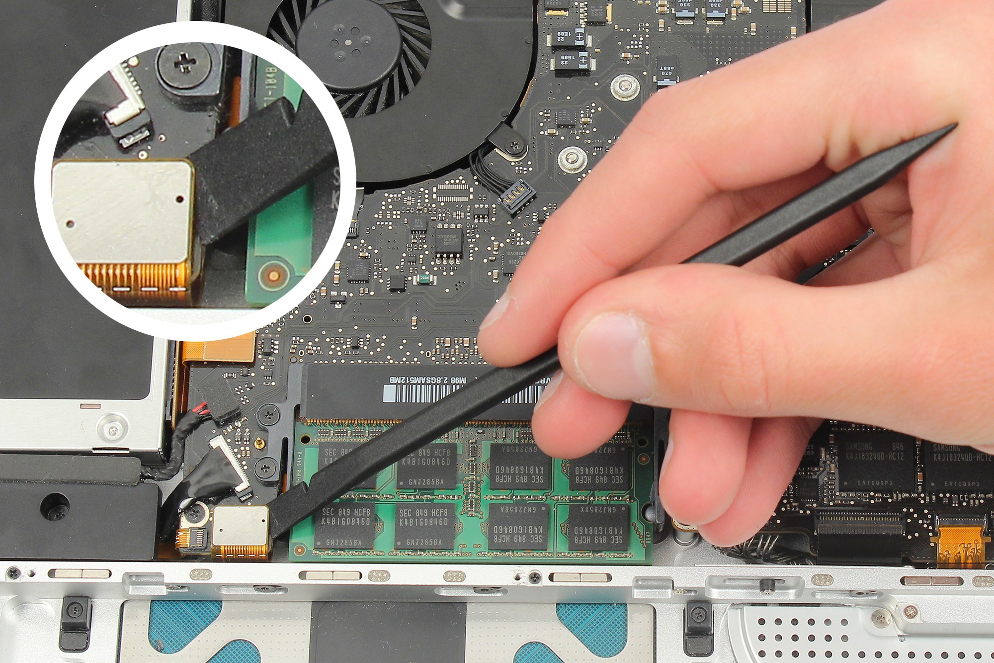

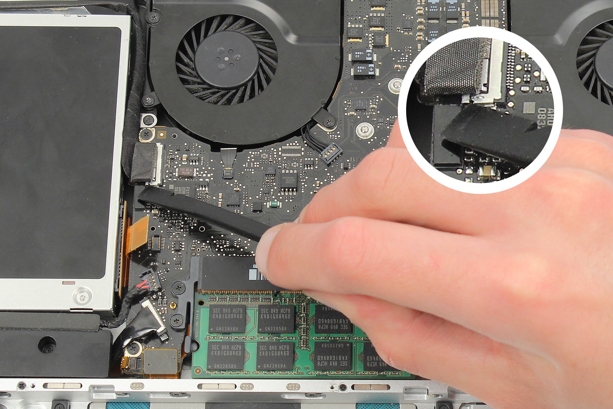

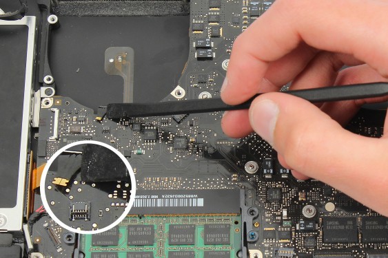

A l’aide d’une spatule en nylon, faites délicatement levier afin de déconnecter le câble de liaison du micro.
Faites levier au niveau des câbles afin d'éviter tout risque de casse du connecteur de la carte-mère.

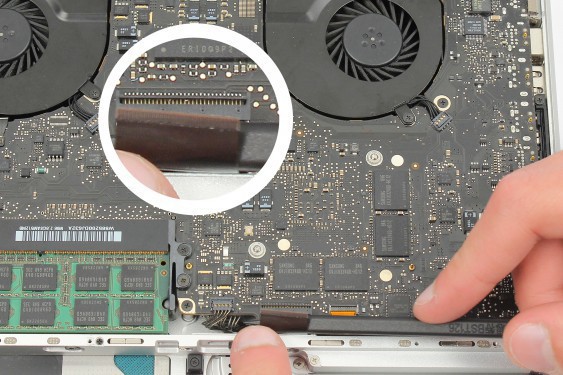

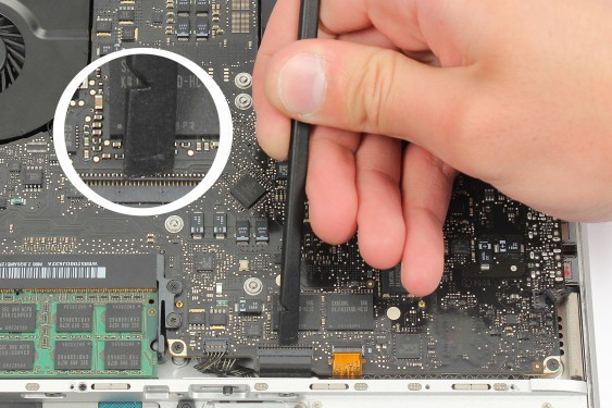

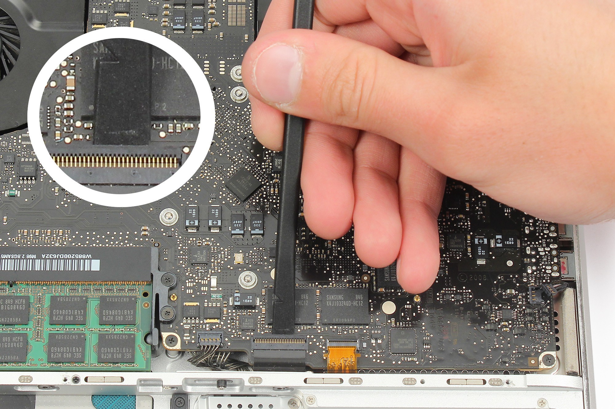

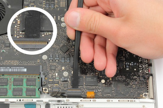

Toujours avec cette spatule en nylon, déverrouillez le connecteur FPC de la nappe de liaison de l'emplacement pour carte Express.
Procédez ensuite très délicatement à la déconnexion de la nappe puis à son retrait.

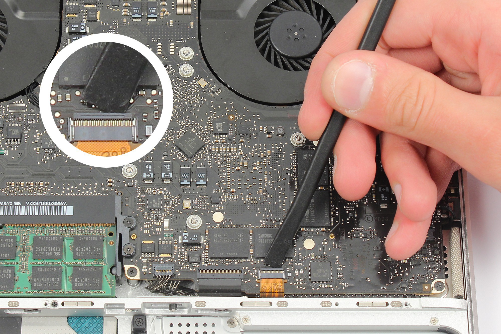

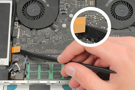

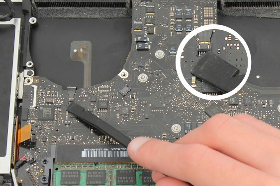

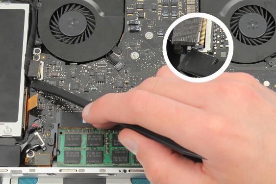

Déverrouillez le connecteur FPC de la nappe du clavier.
A l'aide de la pointe de la spatule en nylon, retirez en douceur la nappe du clavier.

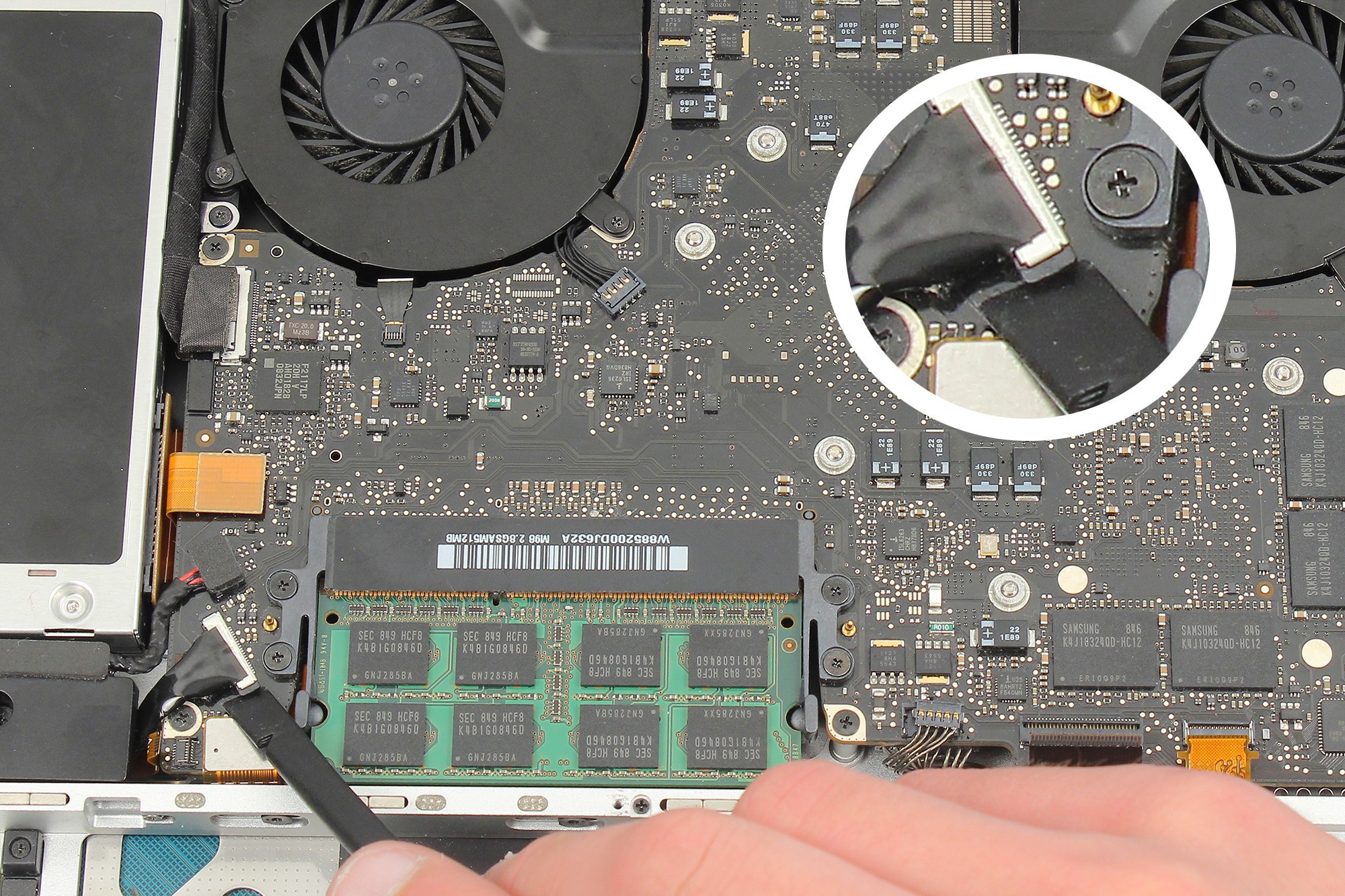

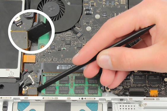

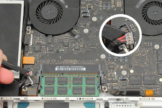

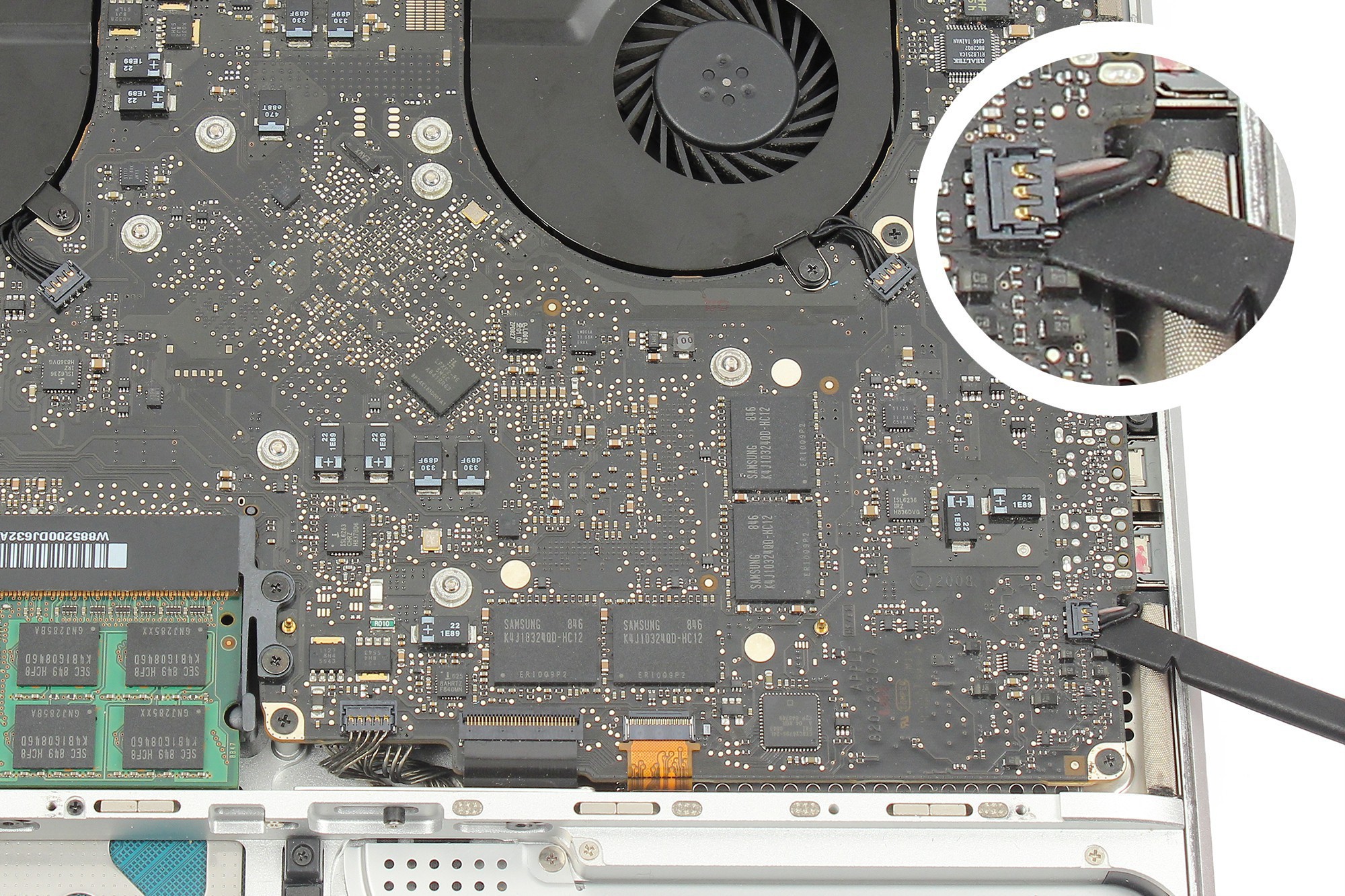

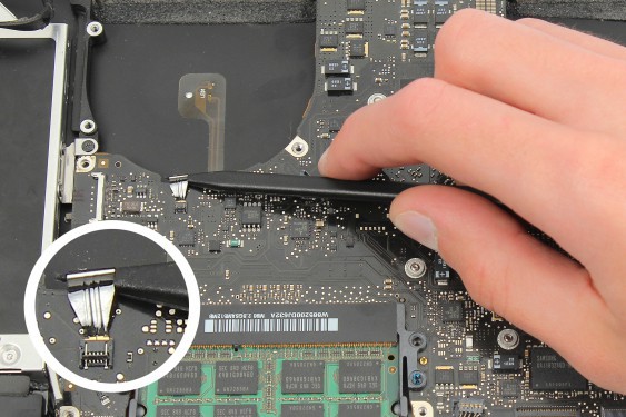

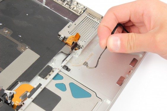

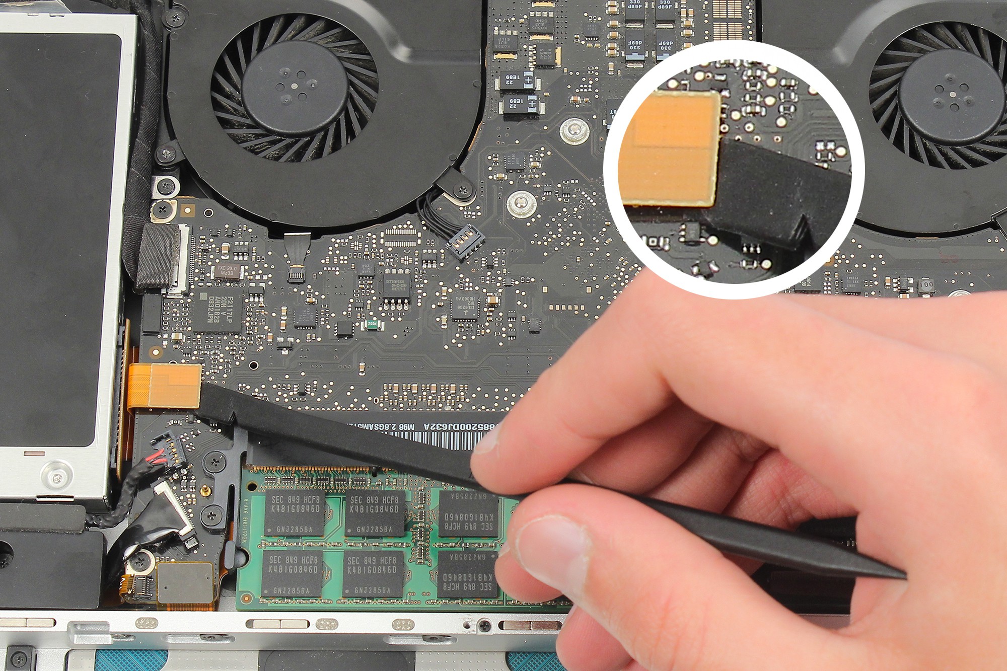

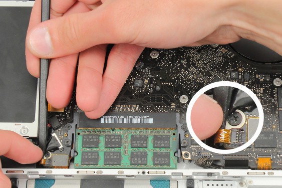

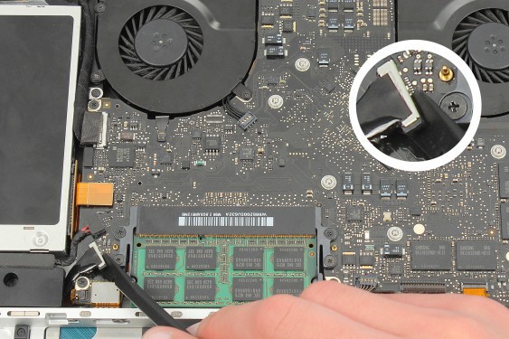

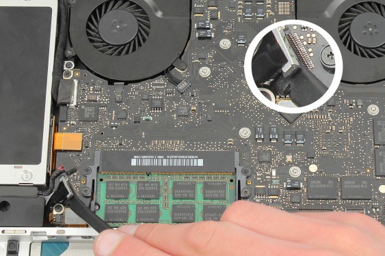

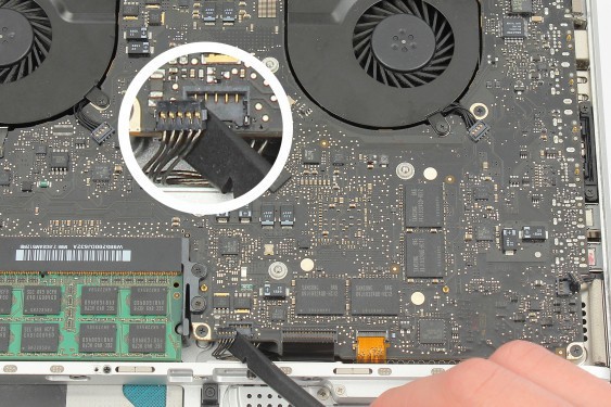

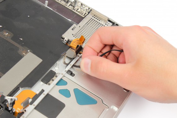

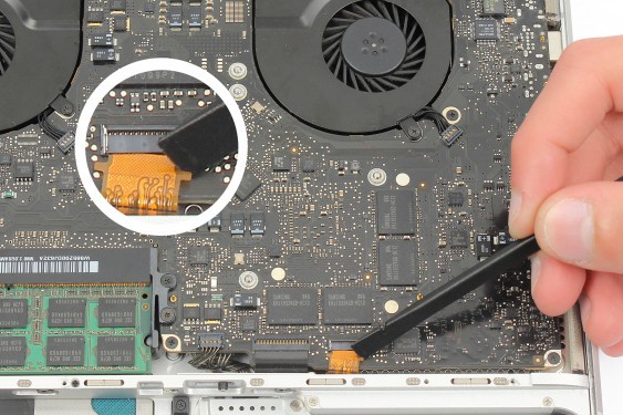

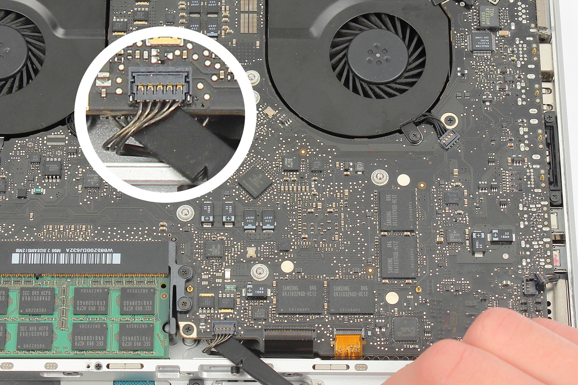

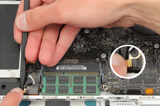

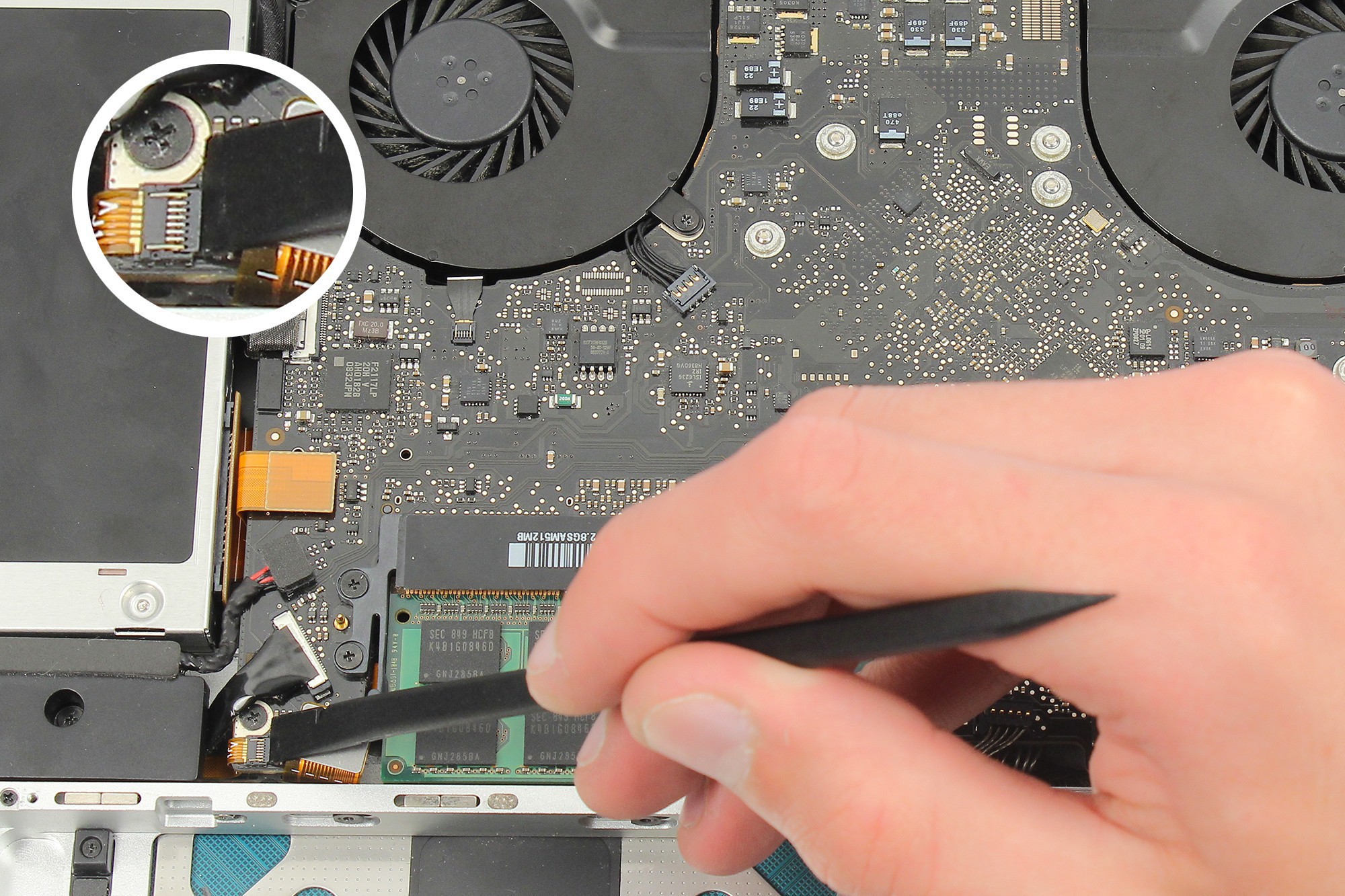

Ensuite, débranchez minutieusement le câble de liaison de l'indicateur (LED) de charge de la batterie.
Gardez la spatule en nylon pour déconnecter en douceur la nappe de gestion du trackpad.

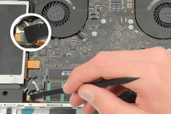

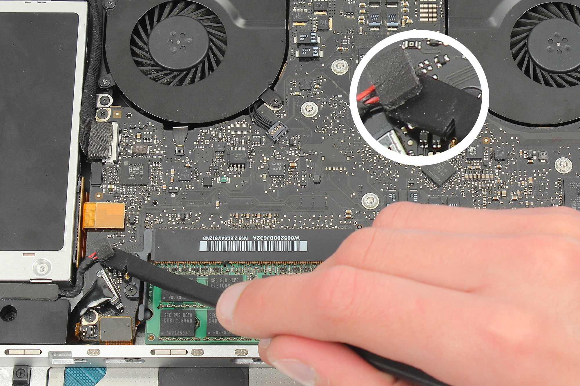

Toujours avec cette spatule en nylon, déconnectez le câble de liaison et d’alimentation du disque dur.

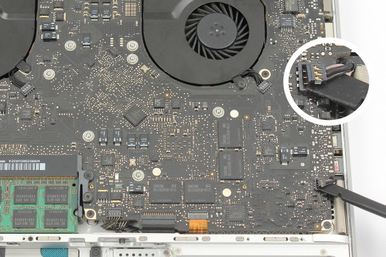

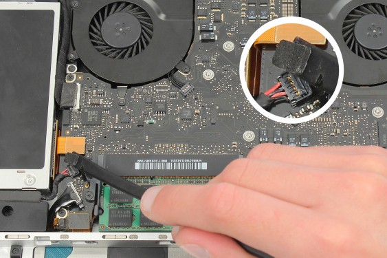

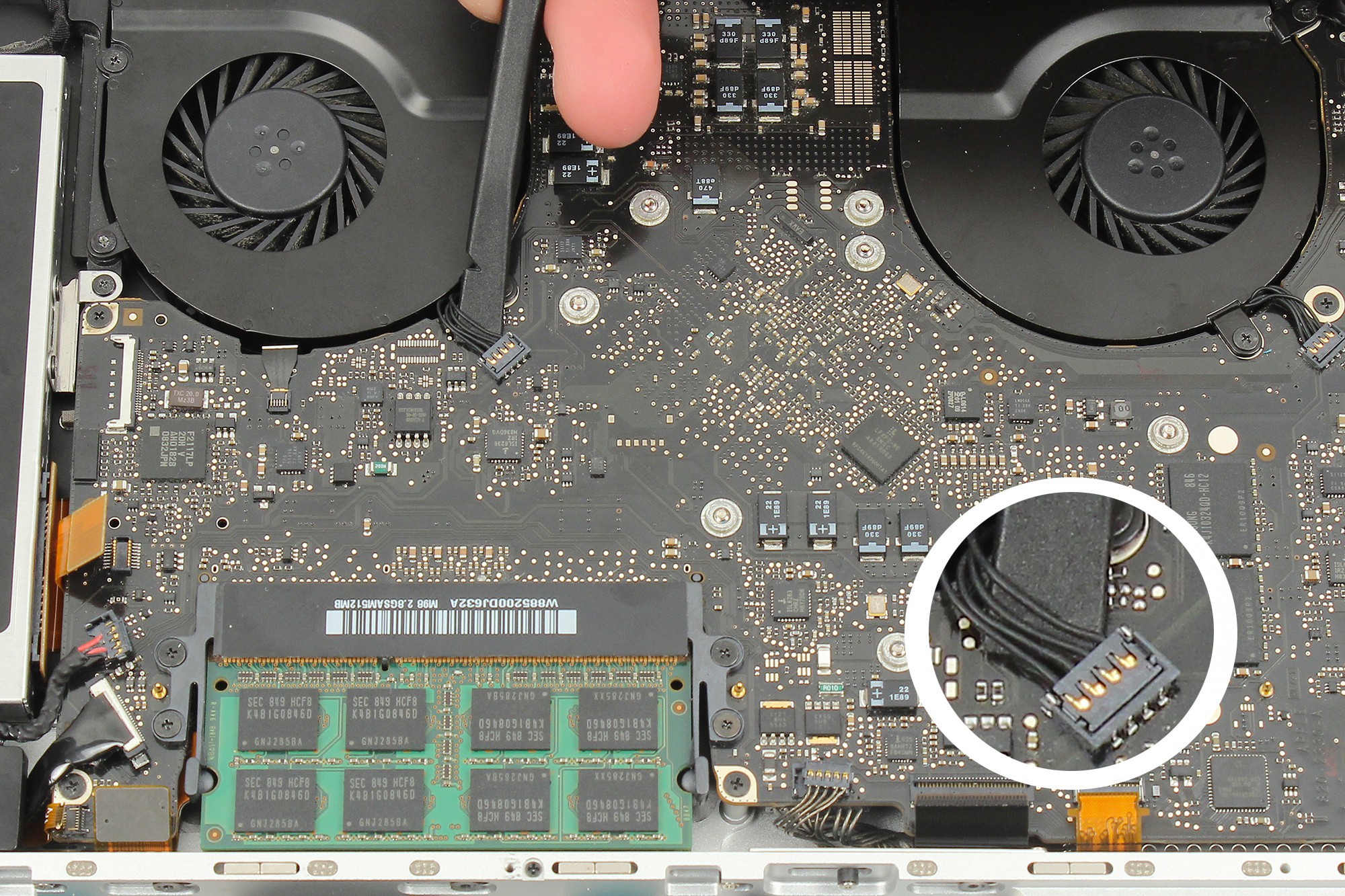

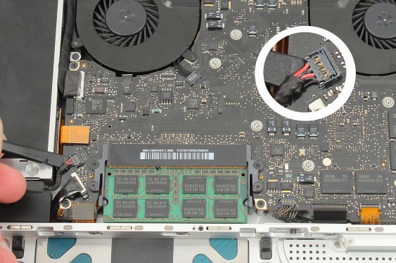

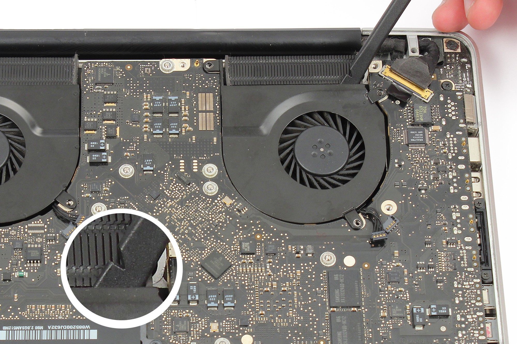

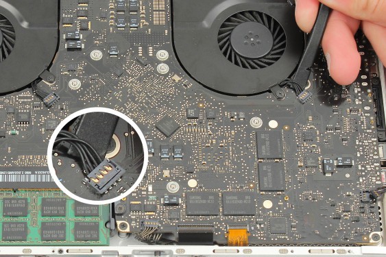

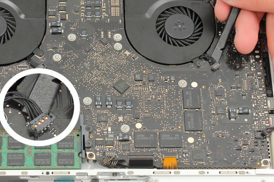

Grâce à cette spatule en nylon, déconnectez le câble d’alimentation du ventilateur gauche.
Répétez la même opération pour le câble d’alimentation du ventilateur droit.

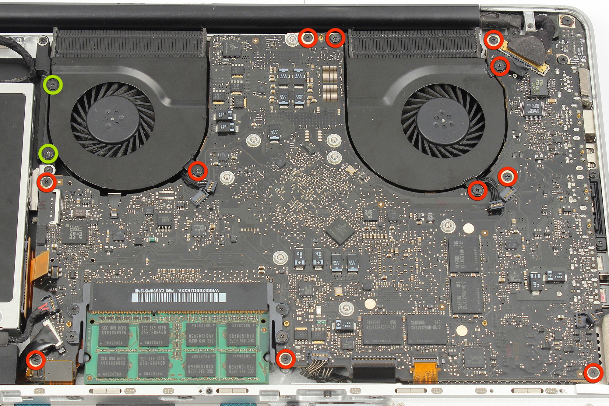

Dévissez les 13 vis :
Deux vis cruciformes entourées en vert
Onze vis cruciformes entourées en rouge

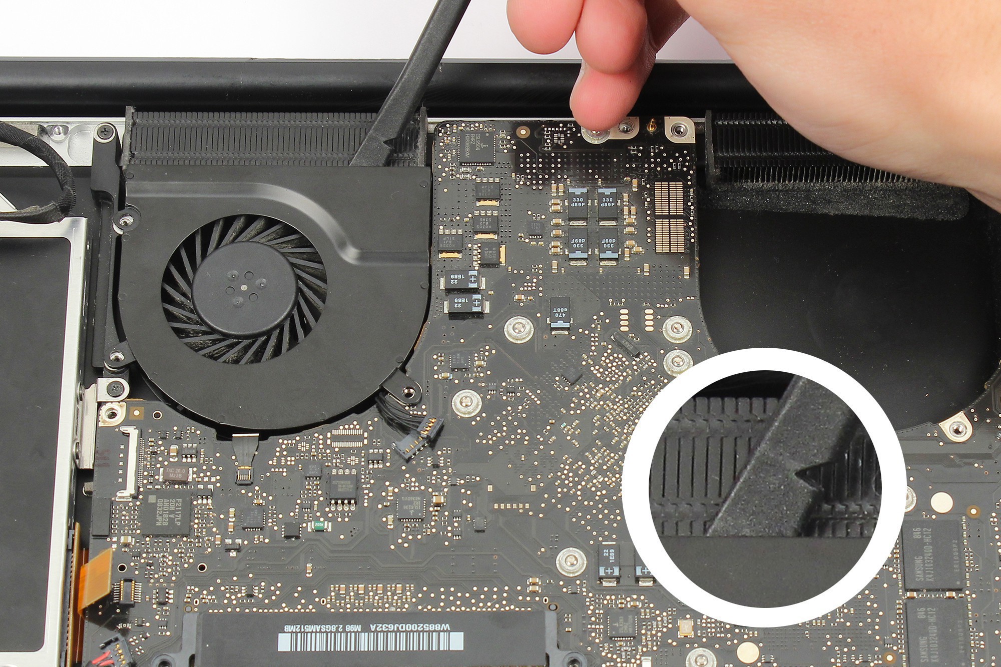

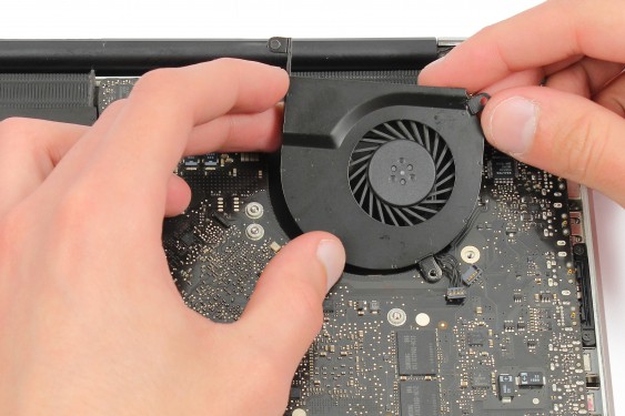

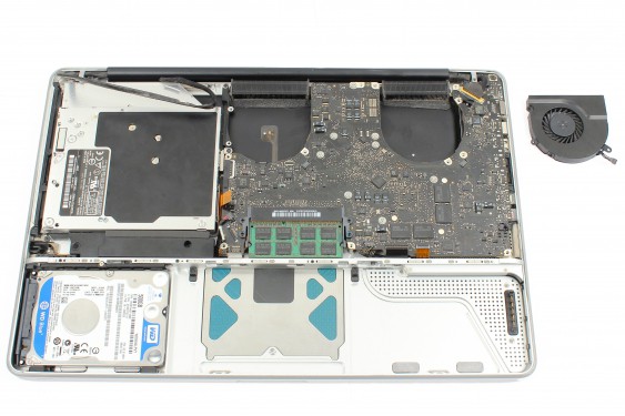

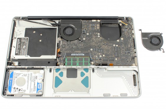

Soulevez légèrement le ventilateur droit en vous aidant de la spatule en nylon.
Saisissez-le puis procédez à son retrait.
Le ventilateur droit est désormais démonté.

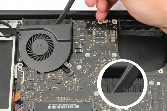

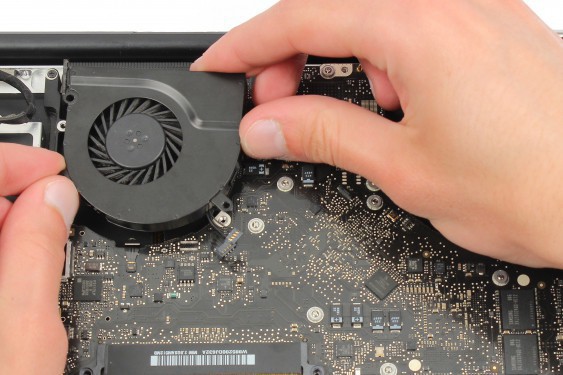

Répétez le même geste en vous servant de la spatule en nylon pour soulever légèrement le ventilateur gauche.
Saisissez-le puis retirez-le.
Le ventilateur gauche est désormais démonté.

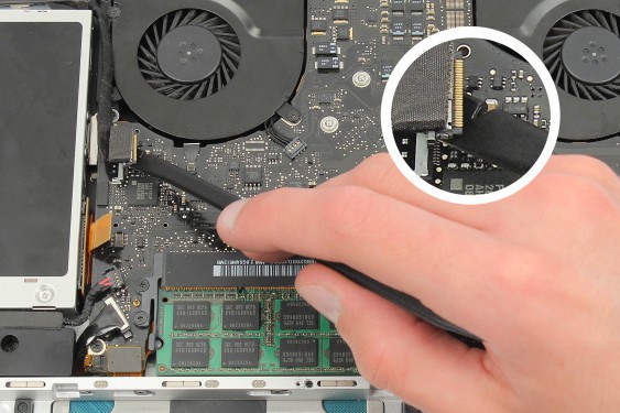

Déconnectez la nappe d’alimentation du rétro-éclairage du clavier.
Puis retirez délicatement ce câble.

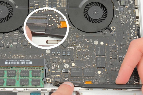

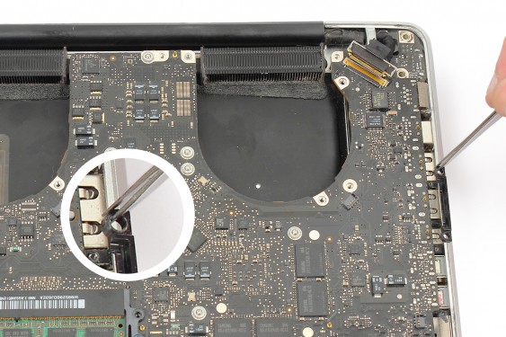

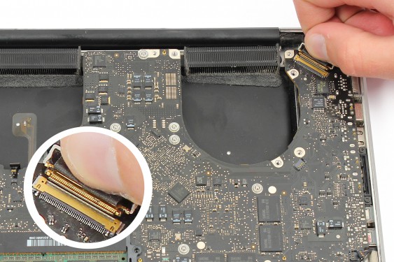

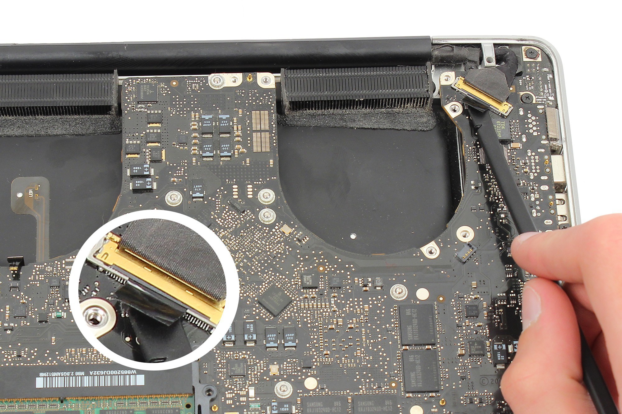

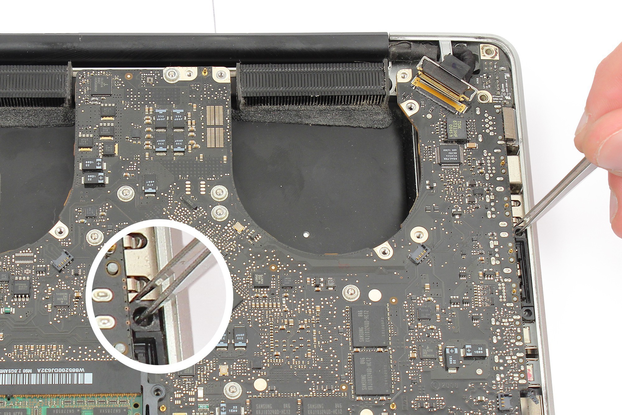

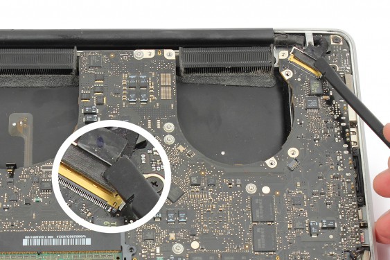

A l’aide d’une spatule en nylon, soulevez le taquet métallique de verrouillage du connecteur de la nappe principale de l’écran LCD.
Note : Soyez très délicats lors de cette opération afin de ne pas endommager le connecteur !

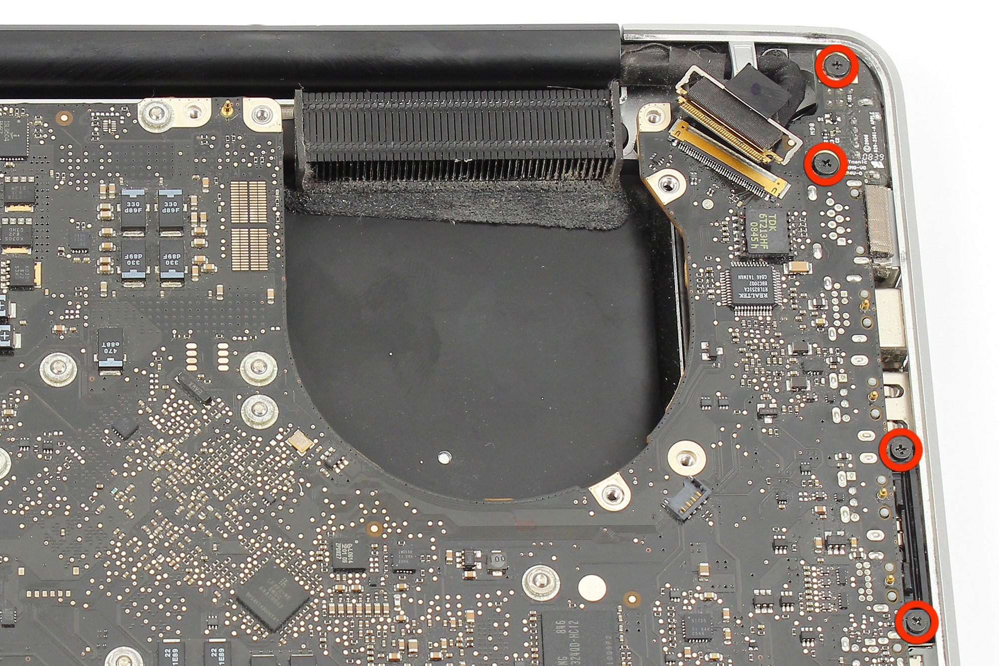

Etape 26
Dévissez ensuite les quatre vis entourées en rouge sur la photo.

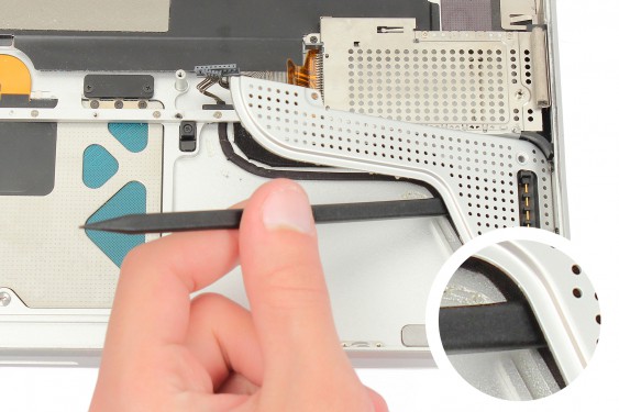

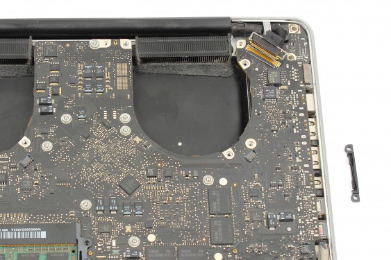

A l’aide d’une pince, saisissez l’élément plastique d’appui latéral puis procédez à son retrait.
L’élement plastique d’appui latéral est désormais démonté.

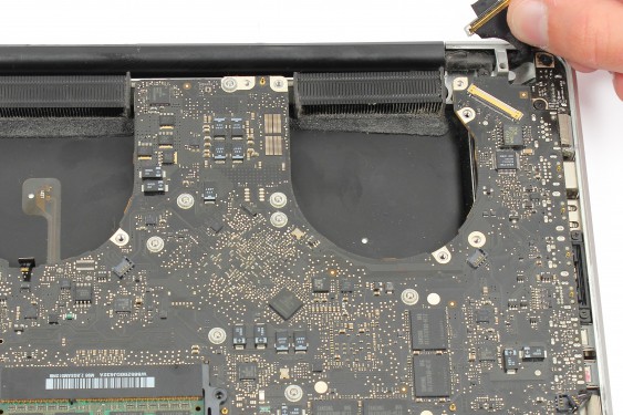

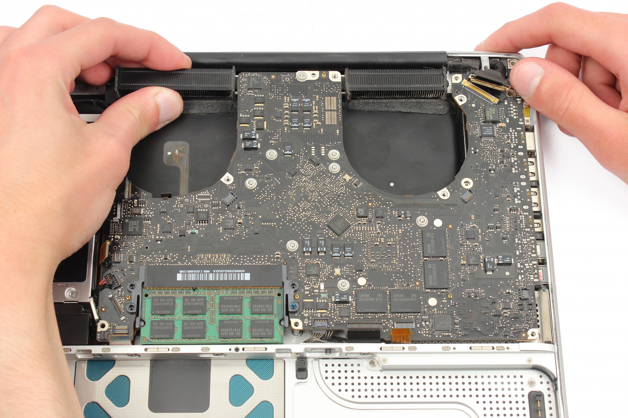

Etape 28

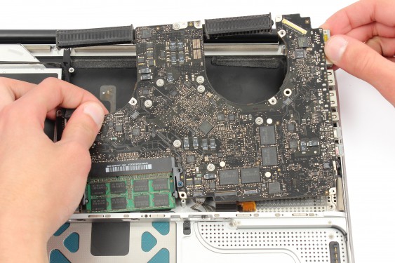

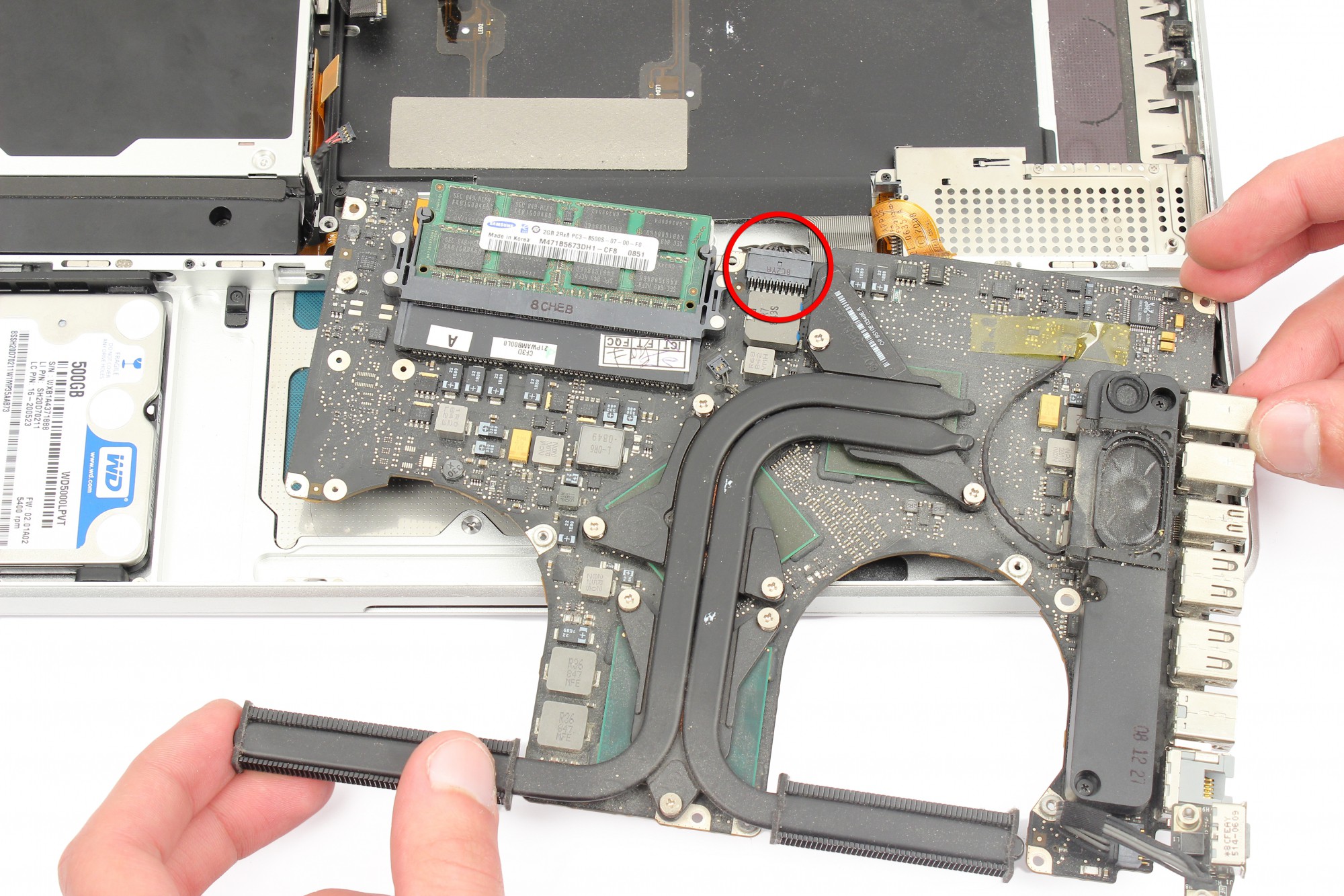

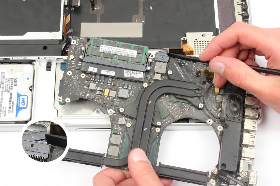

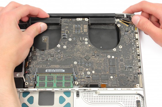

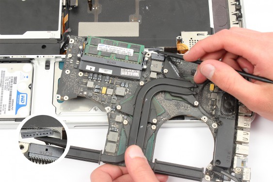

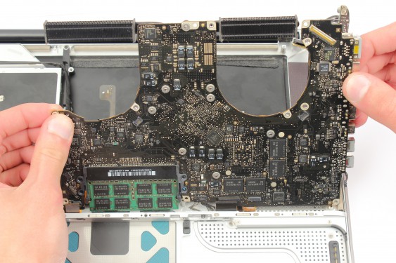

Soulevez très délicatement et sans forcer la carte mère par l’avant et par la gauche afin de la retirer.
Ne retirez pas complètement la carte mère ! Celle-ci est encore reliée au châssis par son câble d'alimentation !

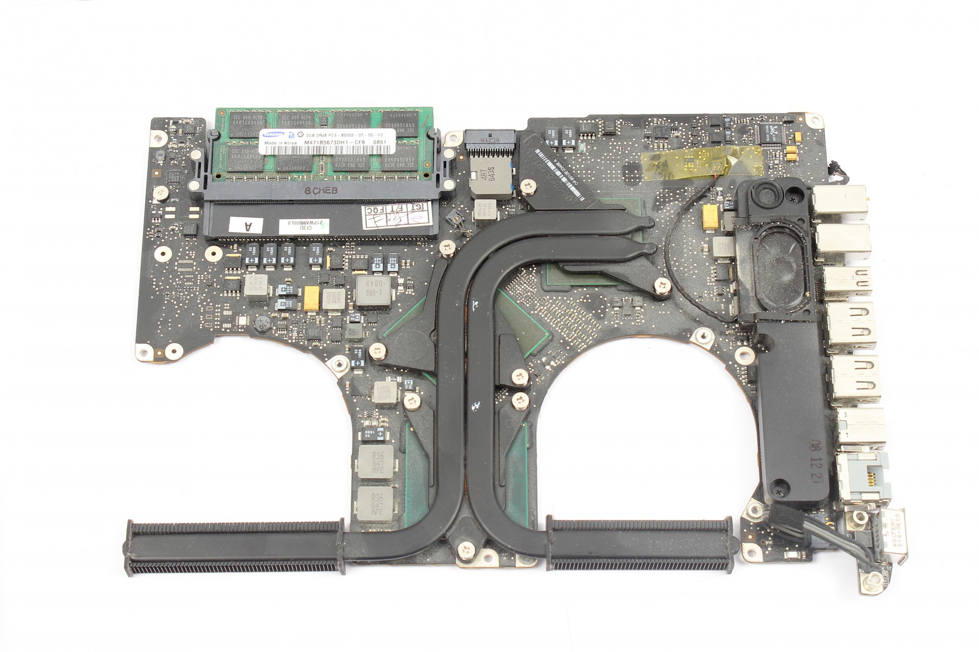

Etape 29
Retournez la carte mère.

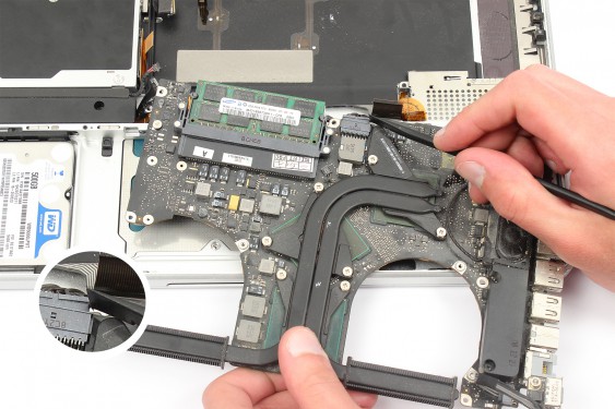

Utilisez une spatule en nylon afin de déconnecter le câble d’alimentation de la carte mère.

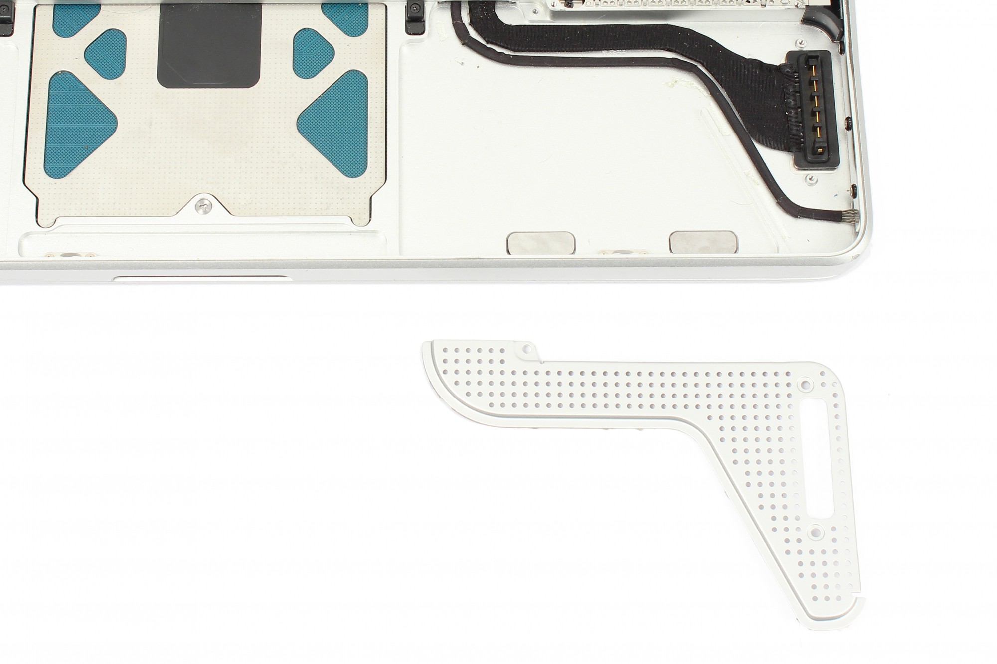

Etape 30
La carte mère est désormais démontée.
Etape 31

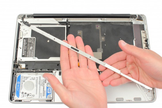

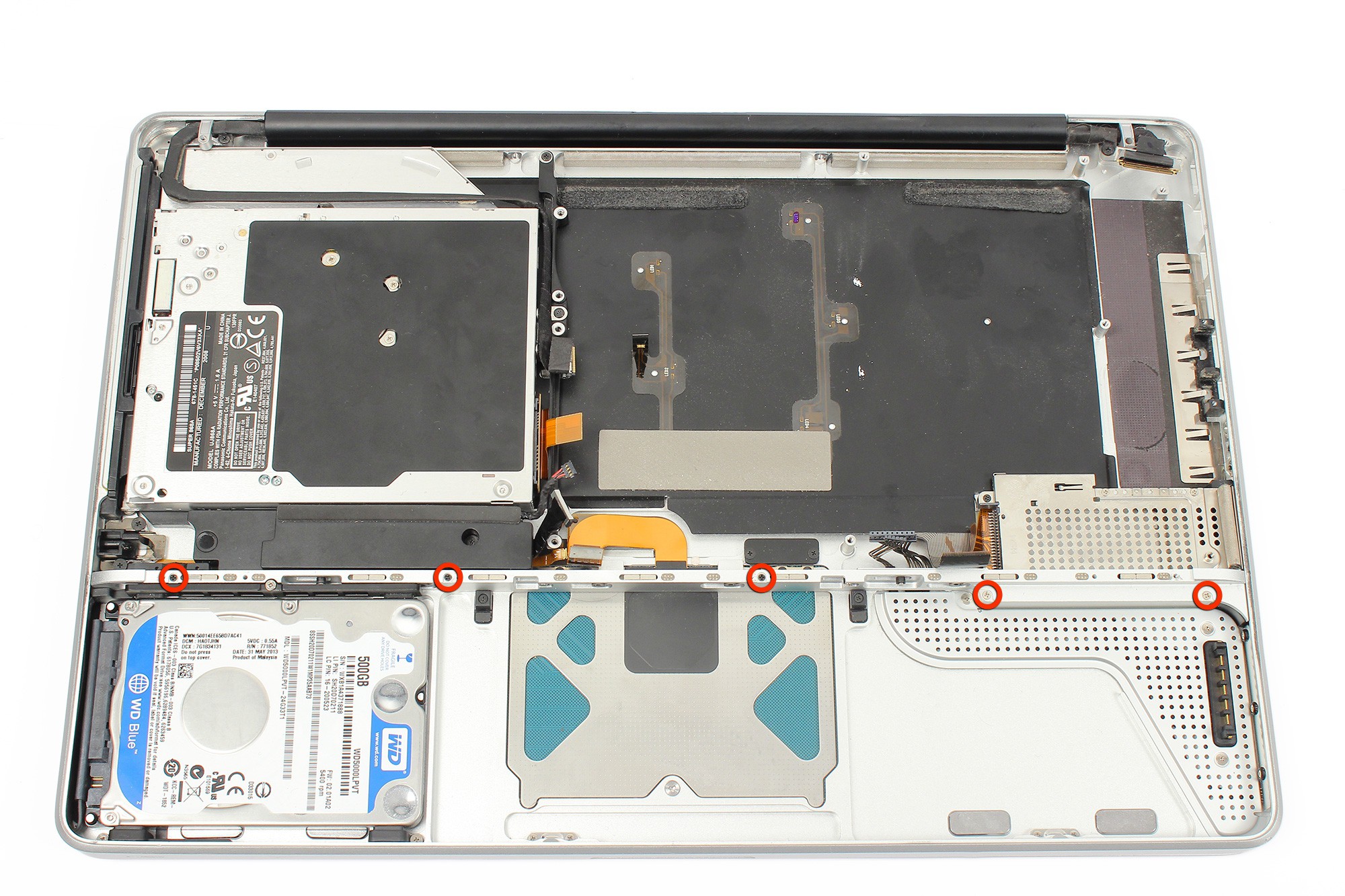

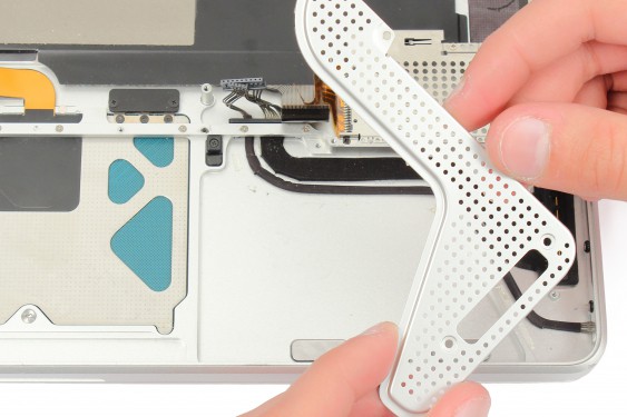

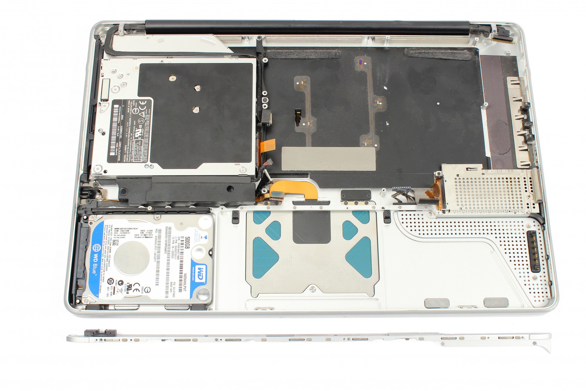

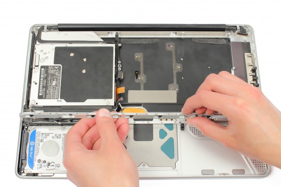

Dévissez les 5 vis cruciformes retenant le séparateur métallique.
Procédez ensuite à son retrait.
Etape 32
Le séparateur métallique est désormais démonté.

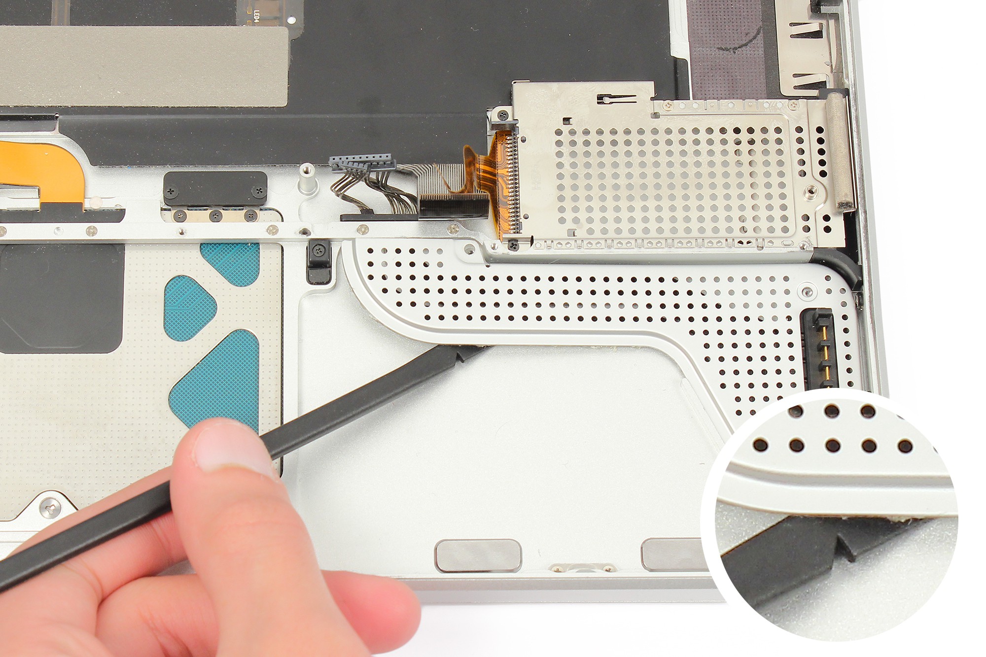

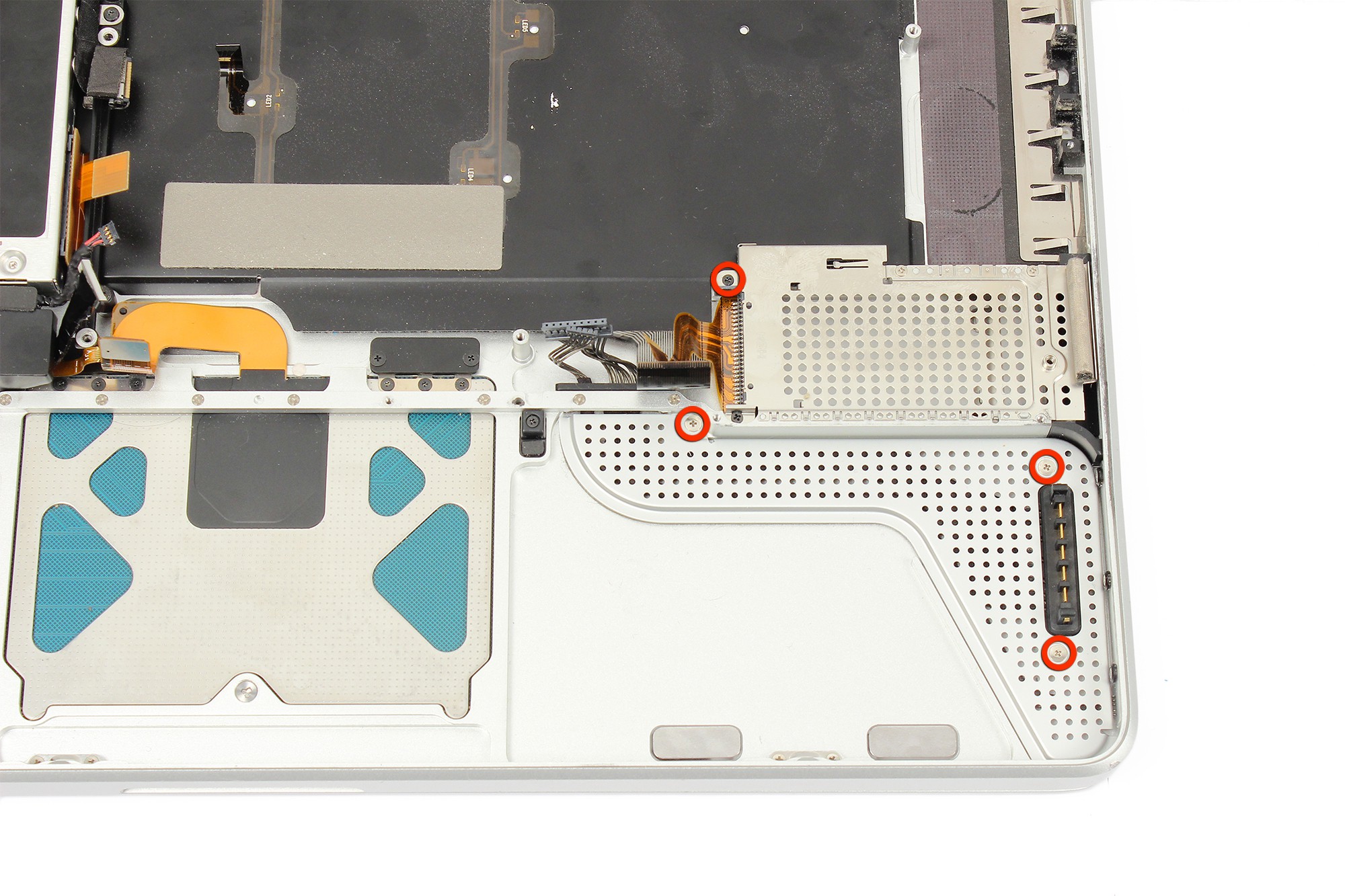

Dévissez les trois vis maintenant en place le cache du connecteur batterie.
Etape 34

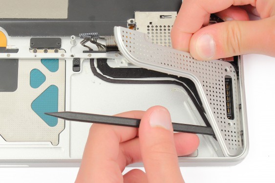

A l'aide d'une spatule en nylon, retirez délicatement le cache du connecteur de la batterie.
Etape 35
Le cache du connecteur de la batterie est désormais démonté.

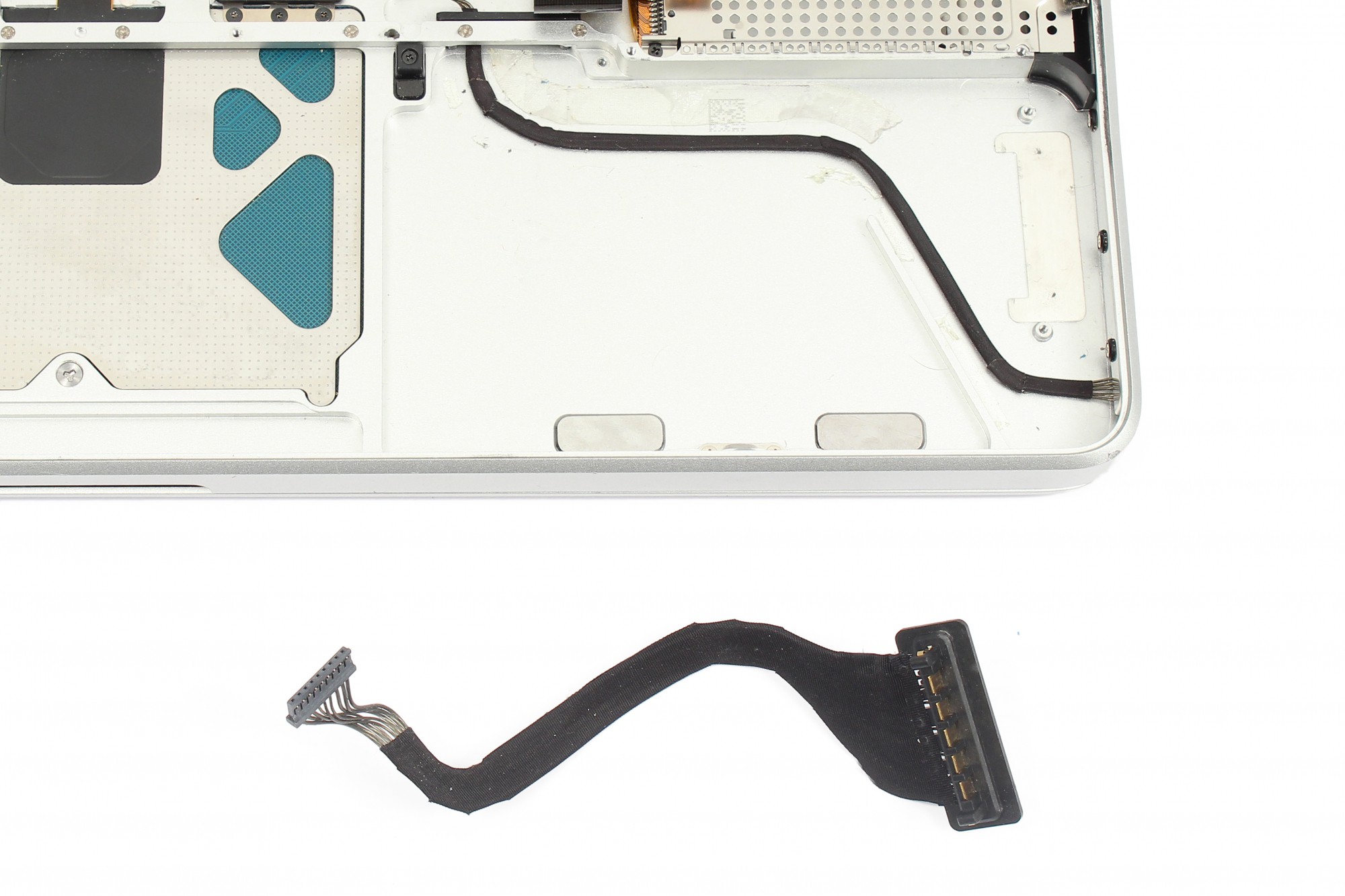

Etape 36

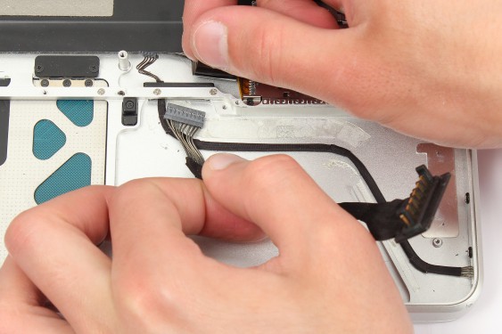

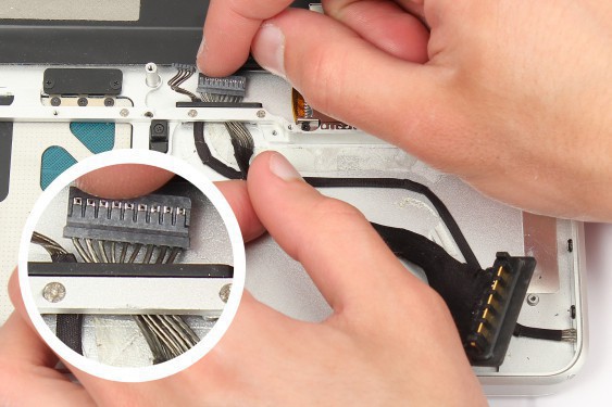

A l'aide d'une spatule en nylon, décollez délicatement le connecteur de la batterie.
Etape 37
Faites ensuite passer le câble du connecteur sous le châssis principal.
Etape 38
Le connecteur de la batterie est désormais démonté.

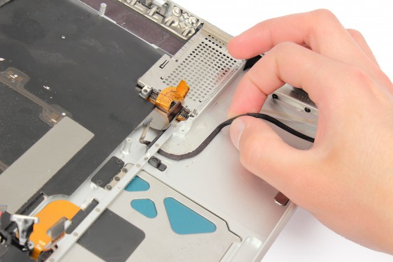

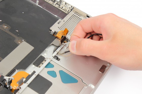

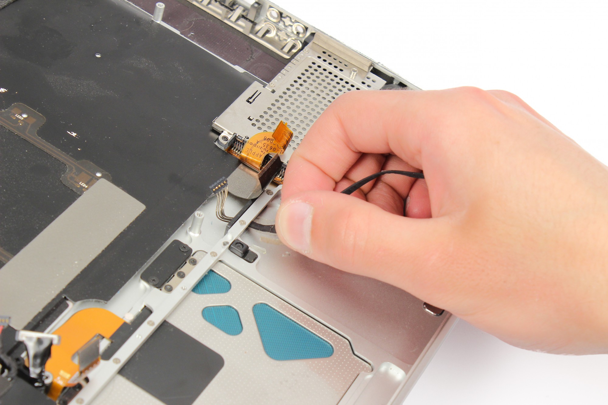

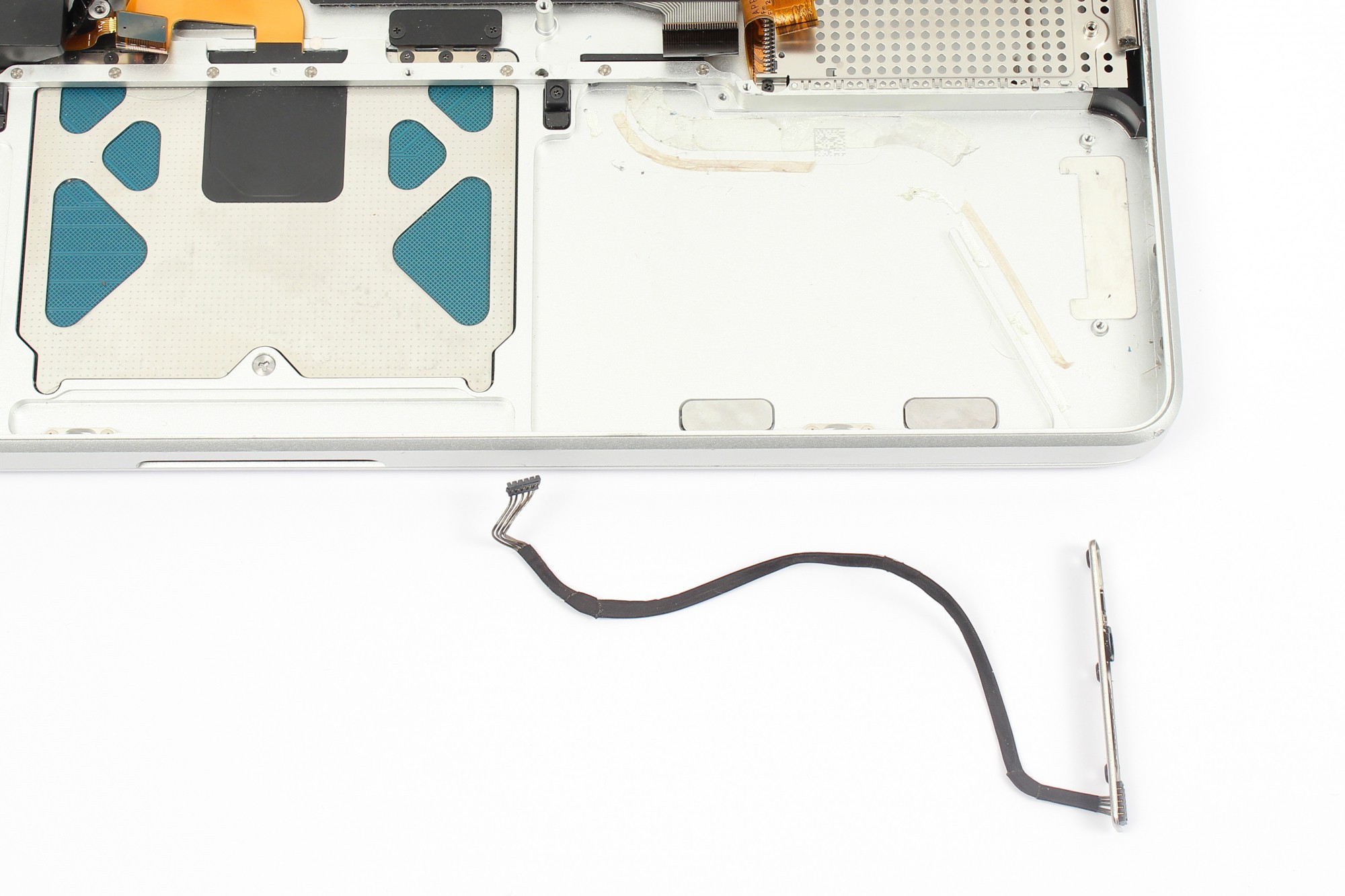

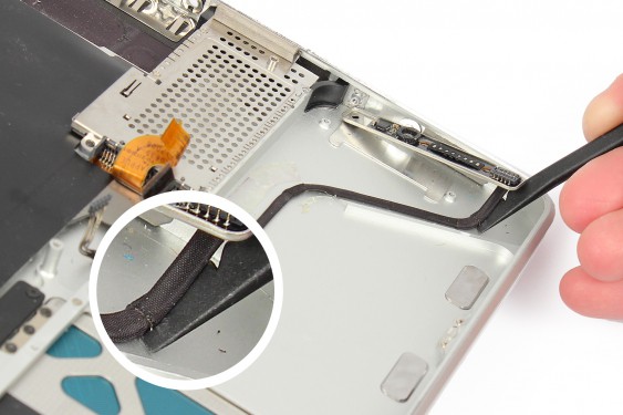

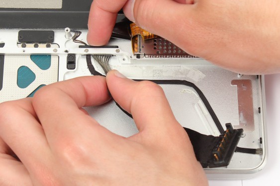

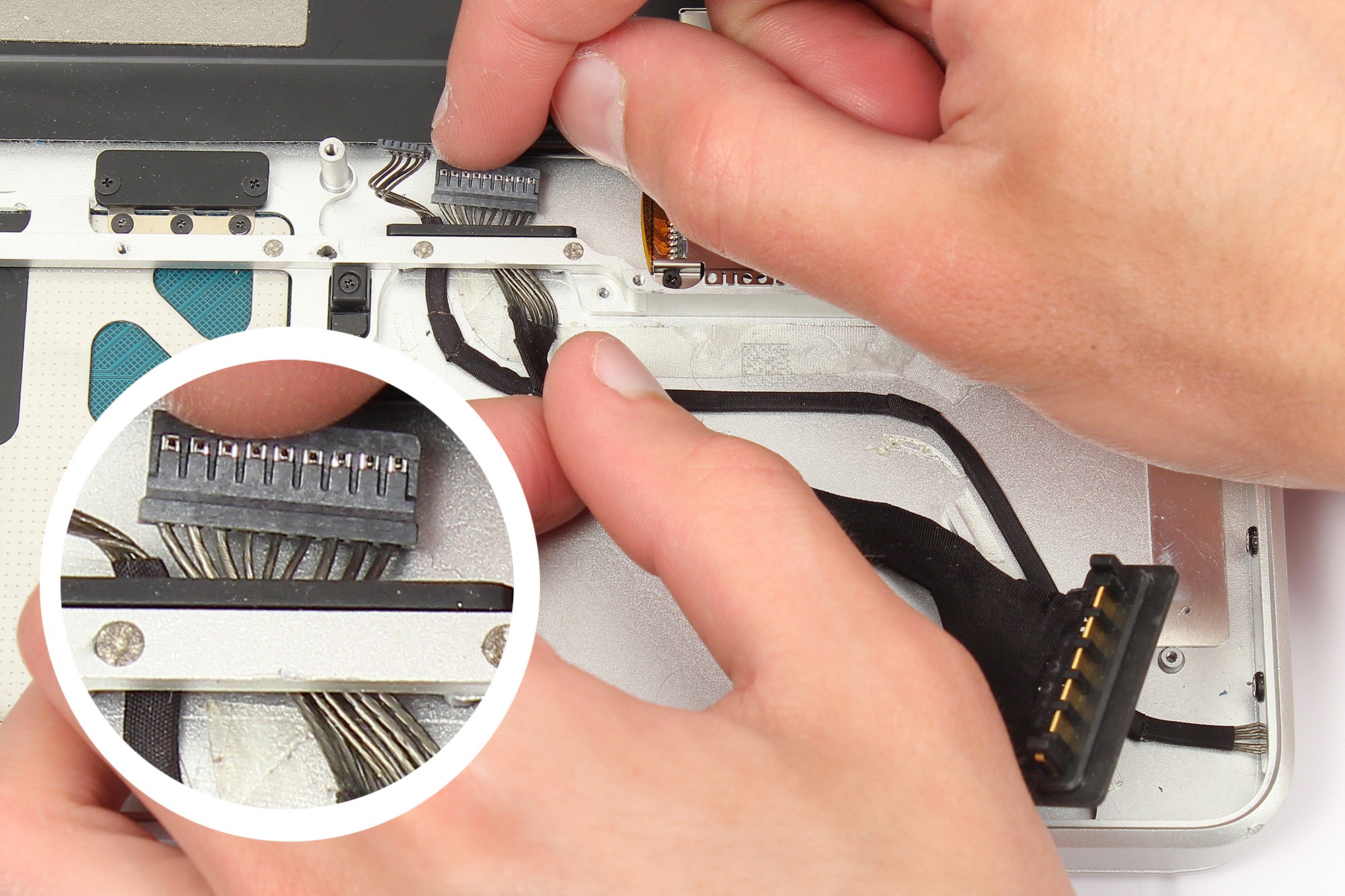

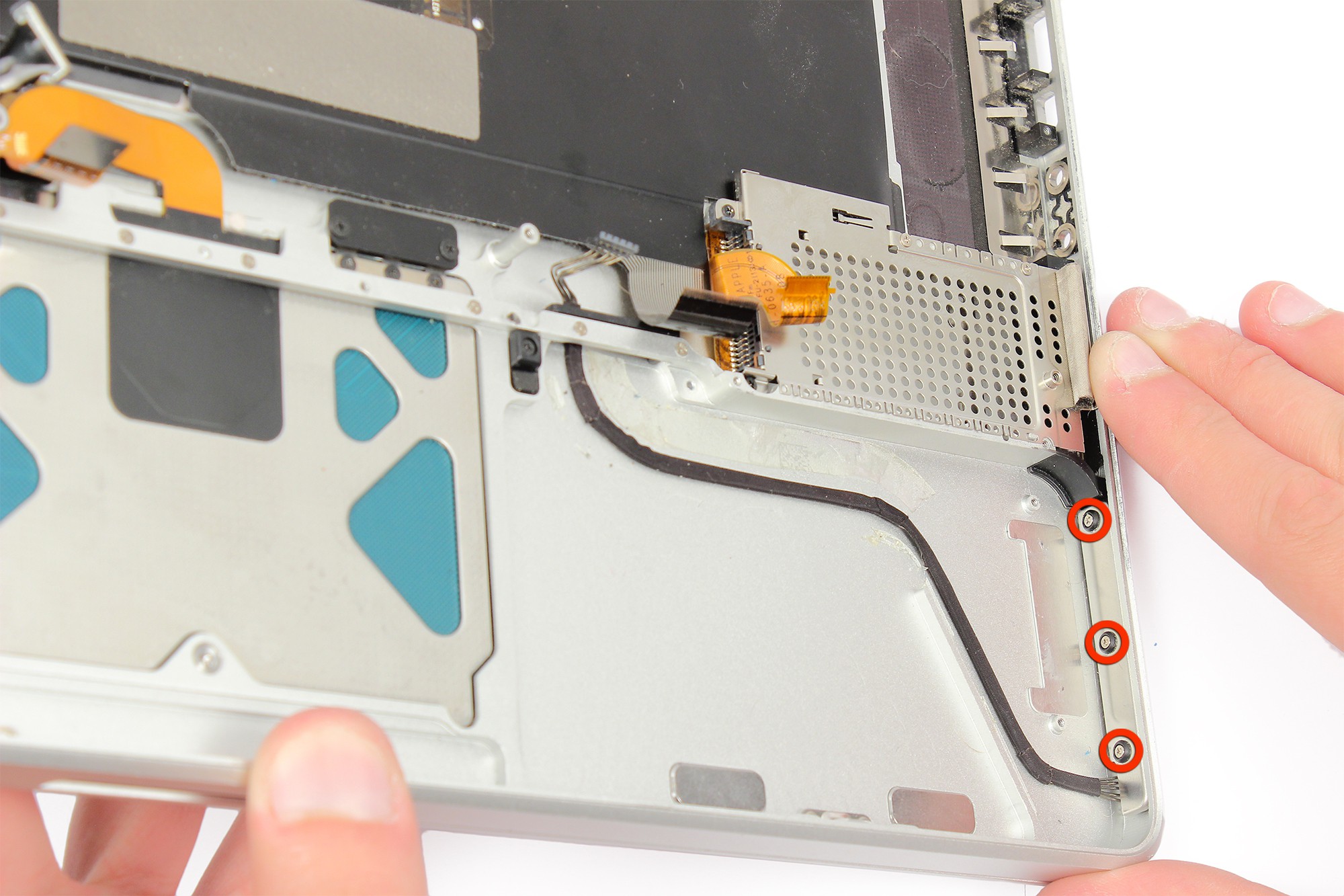

Dévissez les trois vis cruciformes maintenant en place l'indicateur de niveau de batterie.
Etape 40

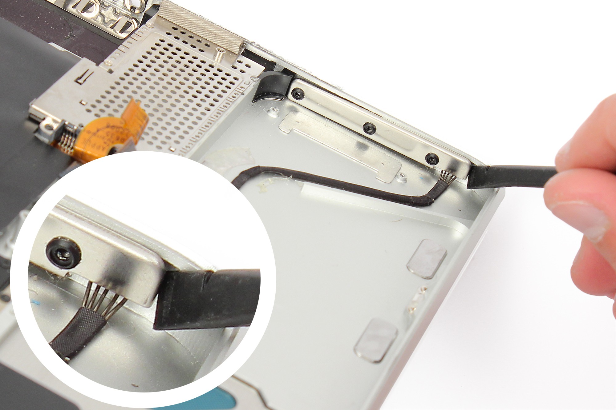

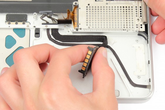

A l'aide d'une spatule en nylon, retirez l'indicateur de niveau de batterie.
Décollez très délicatement la nappe.
Etape 41

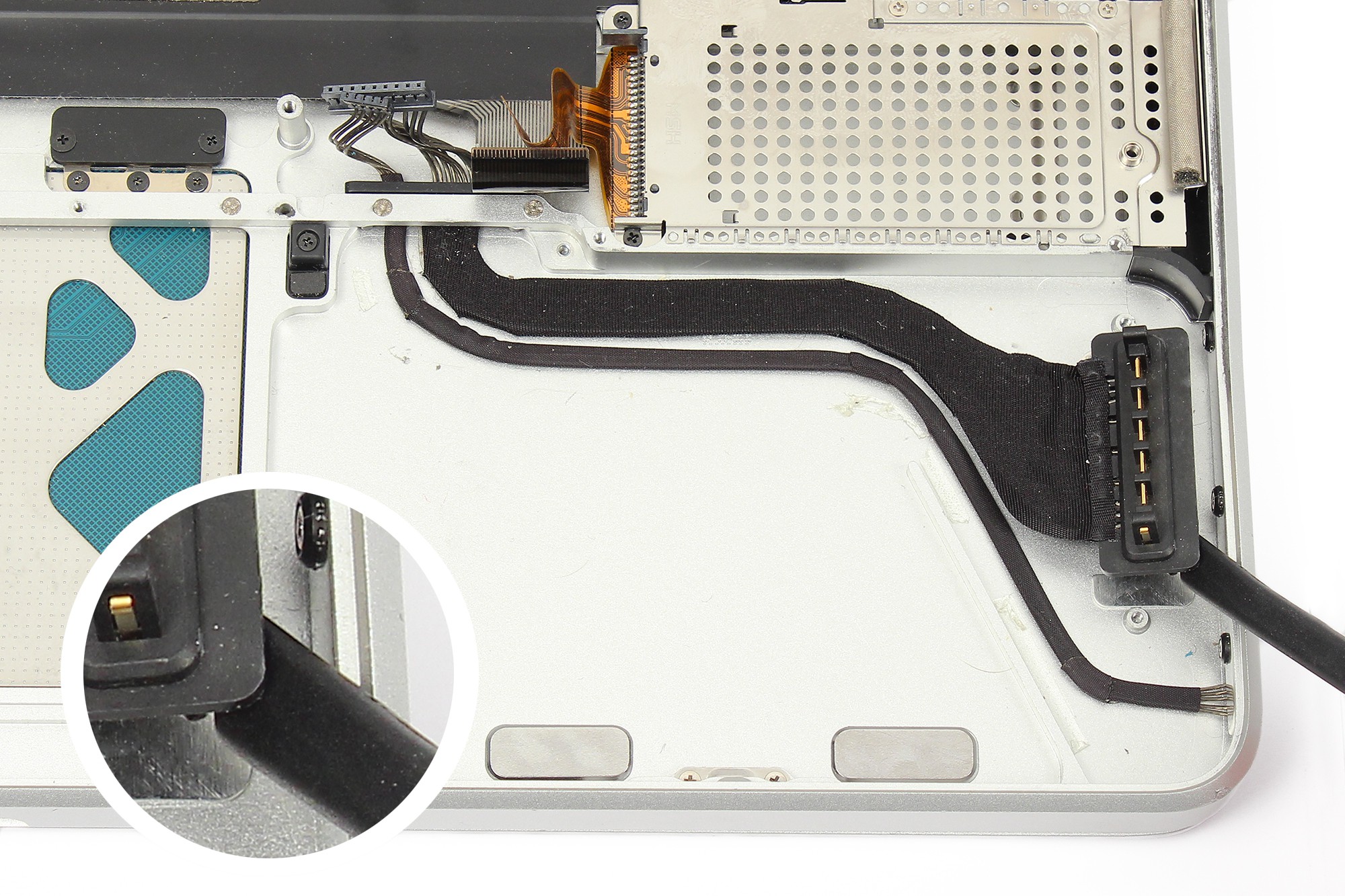

Faites ensuite délicatement passer le câble de l'indicateur de niveau de batterie sous le châssis du MacBook Pro.
Etape 42
L'indicateur de niveau de batterie de votre MacBook Pro 15" est désormais démonté.
En cas de besoin, vous pouvez procéder à son remplacement par une pièce neuve.
