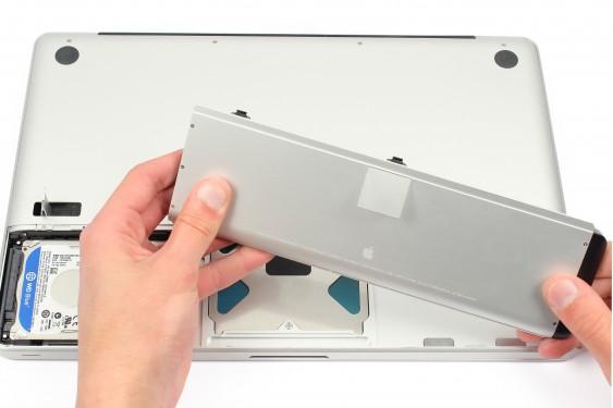

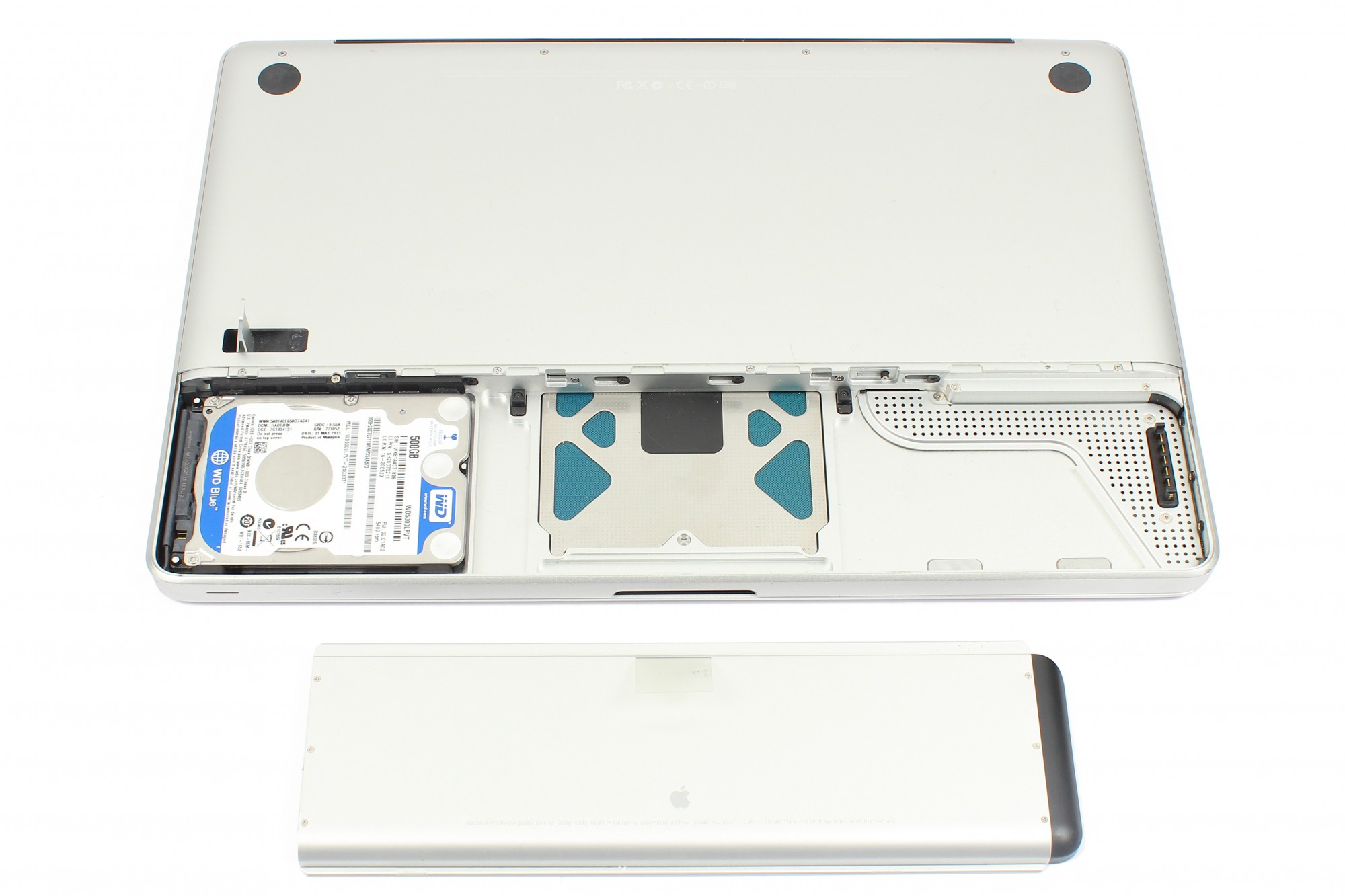

La batterie se trouve en bas à droite.
Tirez sur la languette plastique transparente afin de retirer la batterie.
La batterie de votre MacBoo Pro 15" est désormais démontée.

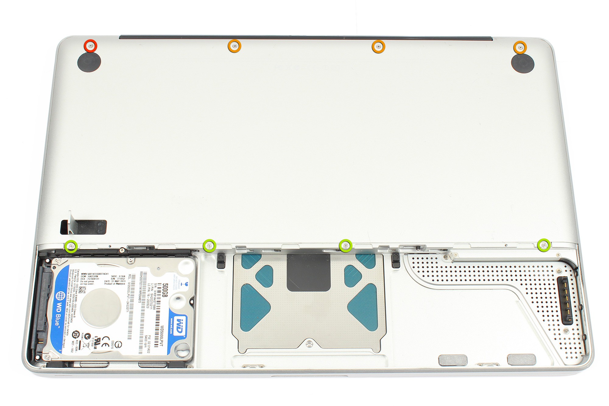

Dévissez les vis cruciformes suivantes :
1 vis cruciforme de 5.4mm, entourée en rouge,
3 vis cruciformes de 14mm, entourées en orange,
4 vis cruciformes de 3.5mm, entourées en vert.
Ces vis servent à maintenir le capot supérieur au châssis du MacBook Pro.

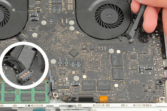

La carte mère est l’élément encadré en rouge sur la photo.
A l’aide d’une spatule en nylon, faites délicatement levier afin de déconnecter le câble de liaison du micro.
Faites levier au niveau des câbles afin d'éviter tout risque de casse du connecteur de la carte-mère.

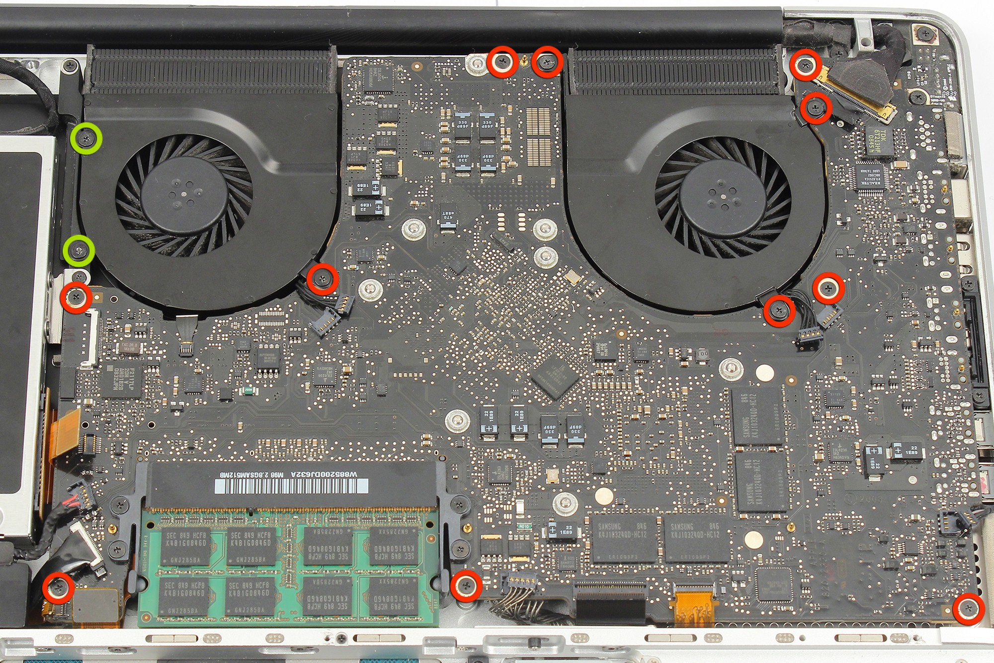

Dévissez les 13 vis :
Deux vis cruciformes entourées en vert
Onze vis cruciformes entourées en rouge

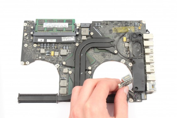

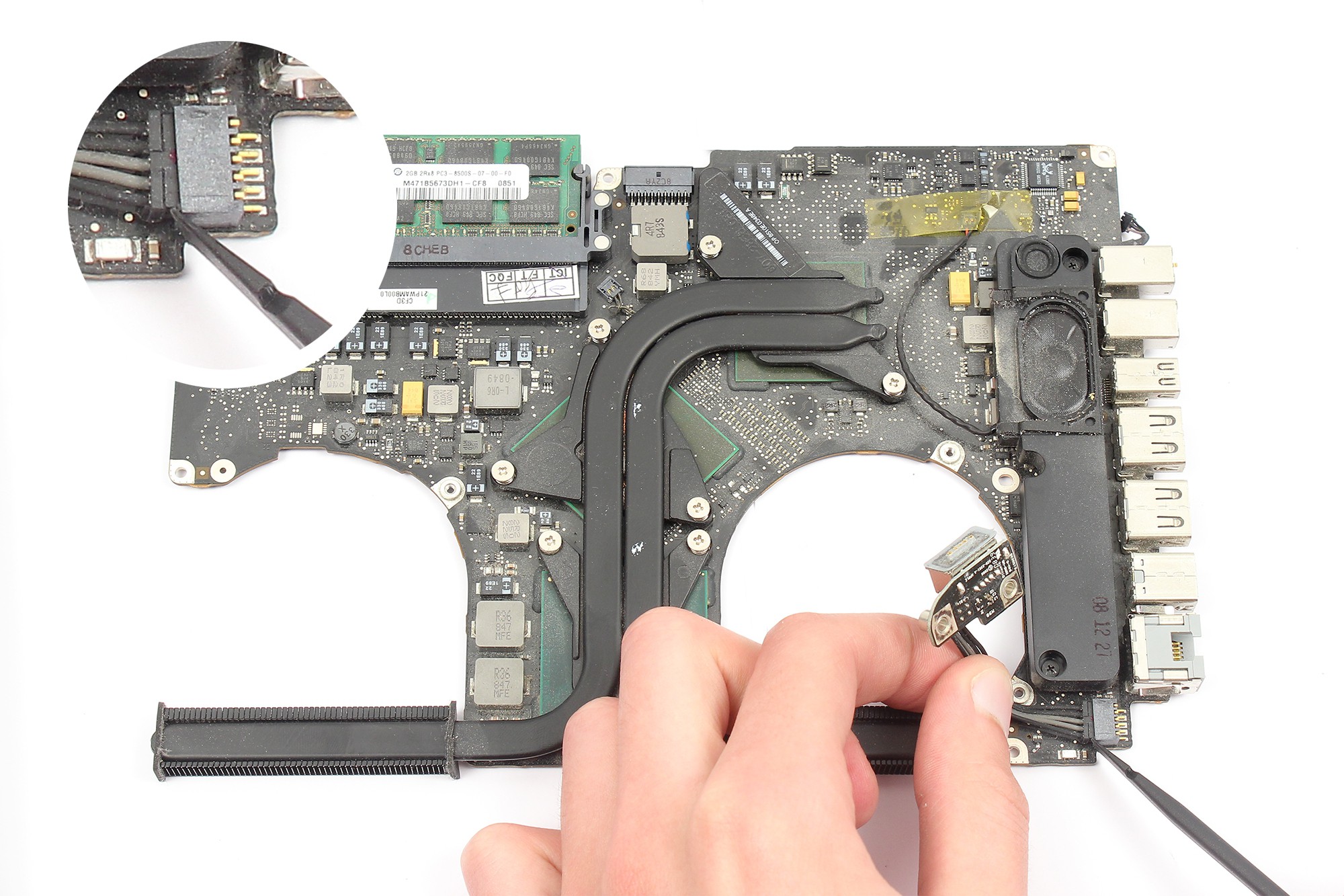

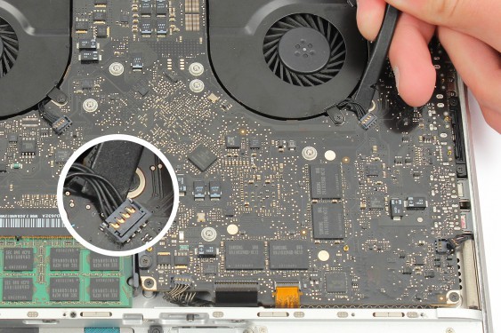

Retournez la carte mère.
Reprenez la spatule en nylon afin de déconnecter le câble d’alimentation de la carte mère.

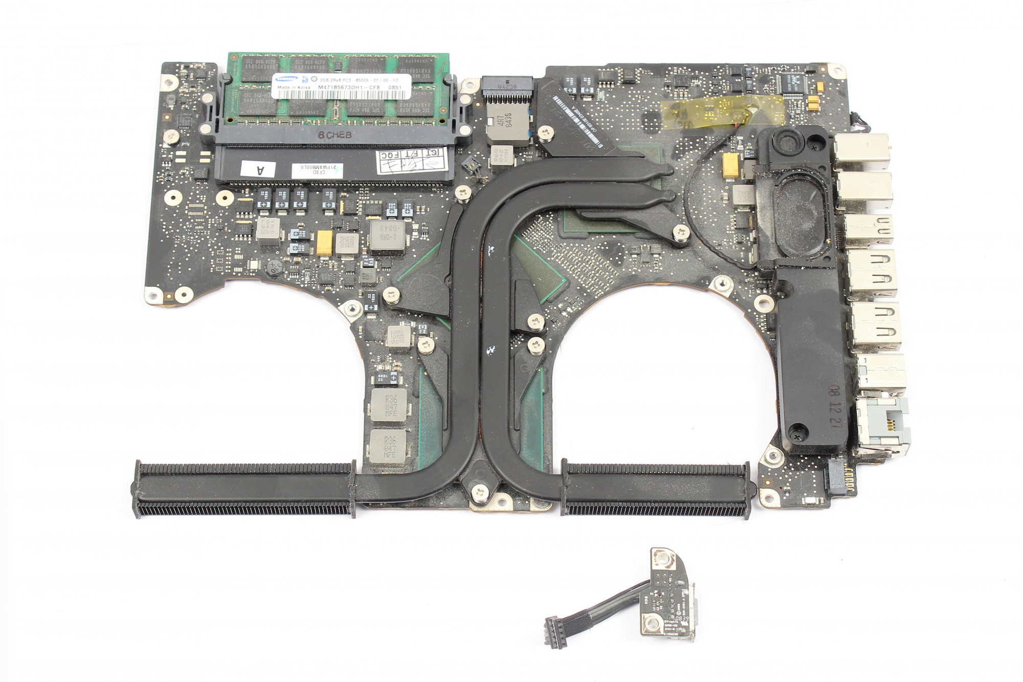

La carte mère est désormais démontée.
Etape 31

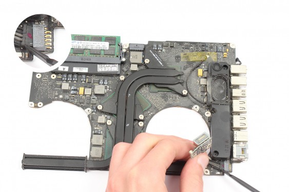

Servez-vous à nouveau de la spatule en nylon pour déconnecter le câble du connecteur magsafe.
Procédez ensuite à son retrait puis à sa dépose.
Etape 32
Le connecteur MagSafe de votre MacBook Pro 15" est désormais démonté.
Remplacez-le par une pièce neuve si cela est nécessaire.
