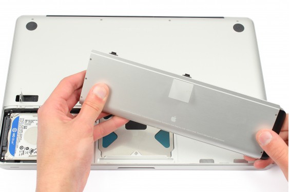

La batterie se trouve en bas à droite.
Tirez sur la languette plastique transparente afin de retirer la batterie.
La batterie de votre MacBoo Pro 15" est désormais démontée.

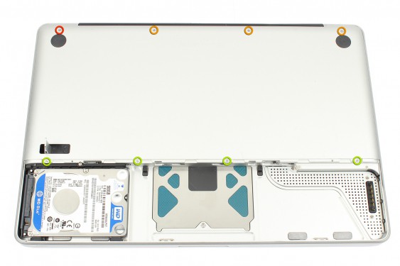

Dévissez les vis cruciformes suivantes :
1 vis cruciforme de 5.4mm, entourée en rouge,
3 vis cruciformes de 14mm, entourées en orange,
4 vis cruciformes de 3.5mm, entourées en vert.
Ces vis servent à maintenir le capot supérieur au châssis du MacBook Pro.

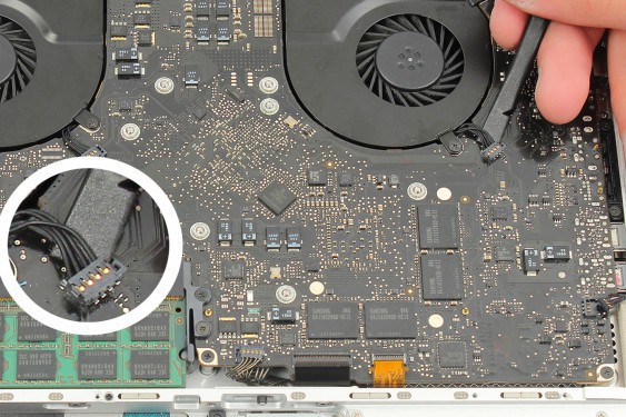

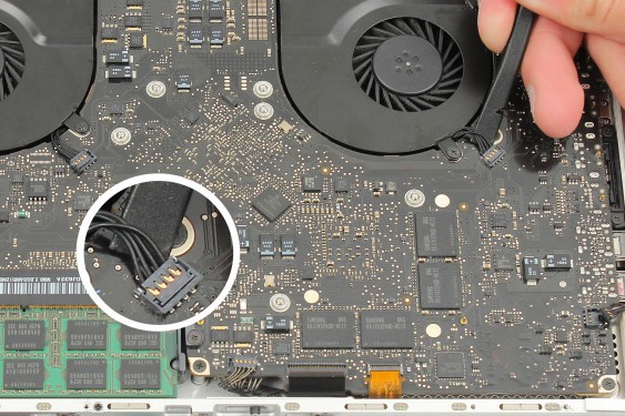

Grâce à cette spatule en nylon, déconnectez le câble d’alimentation du ventilateur gauche.
Répétez la même opération pour le câble d’alimentation du ventilateur droit.

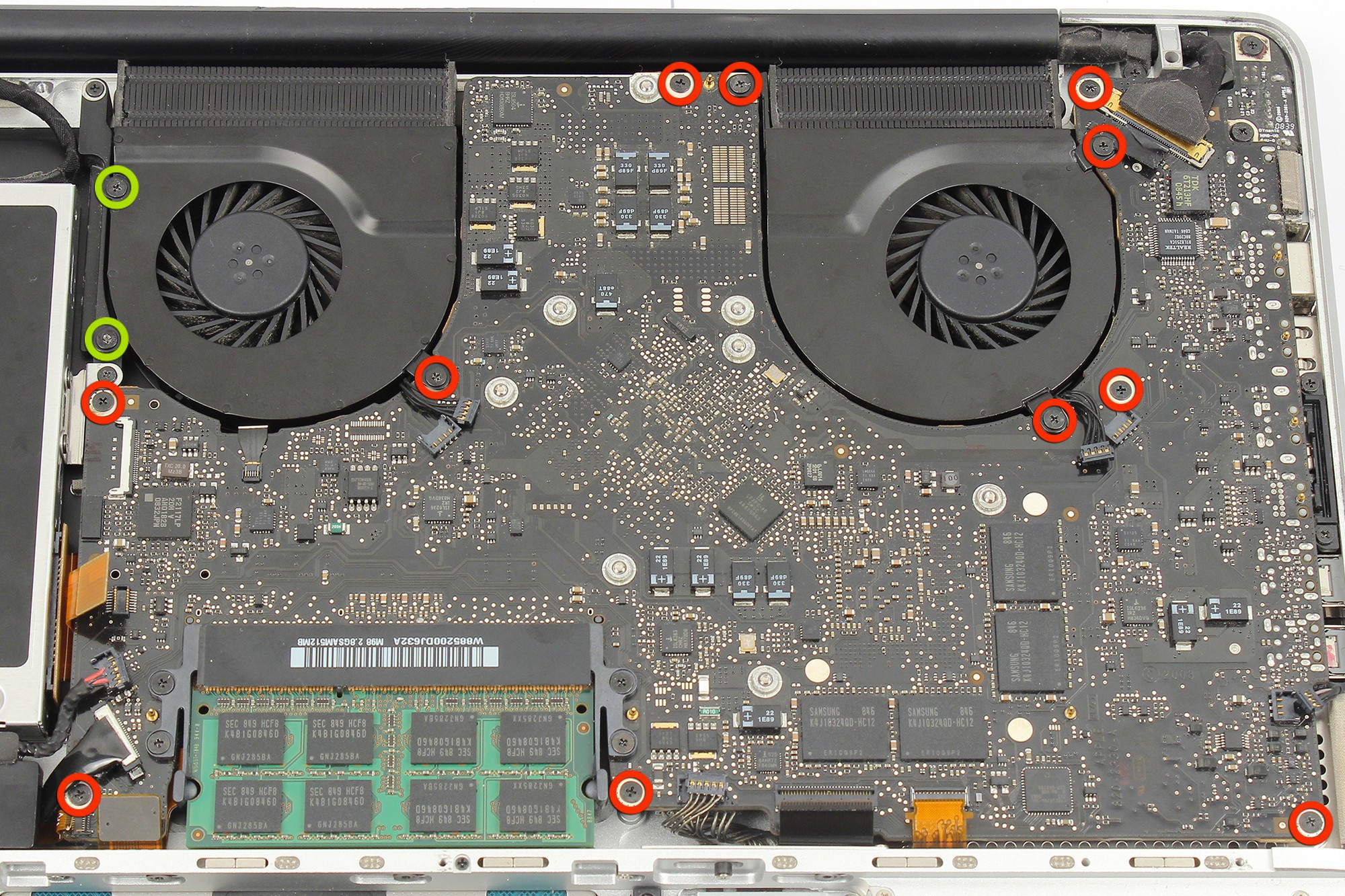

Dévissez les 13 vis :
Deux vis cruciformes entourées en vert
Onze vis cruciformes entourées en rouge

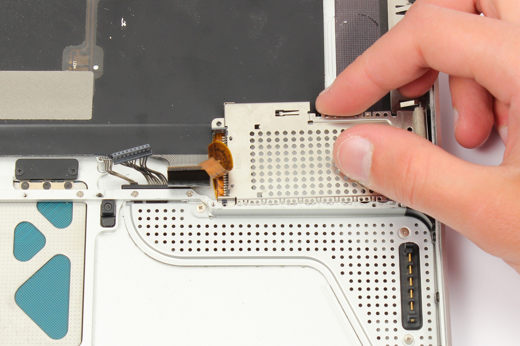

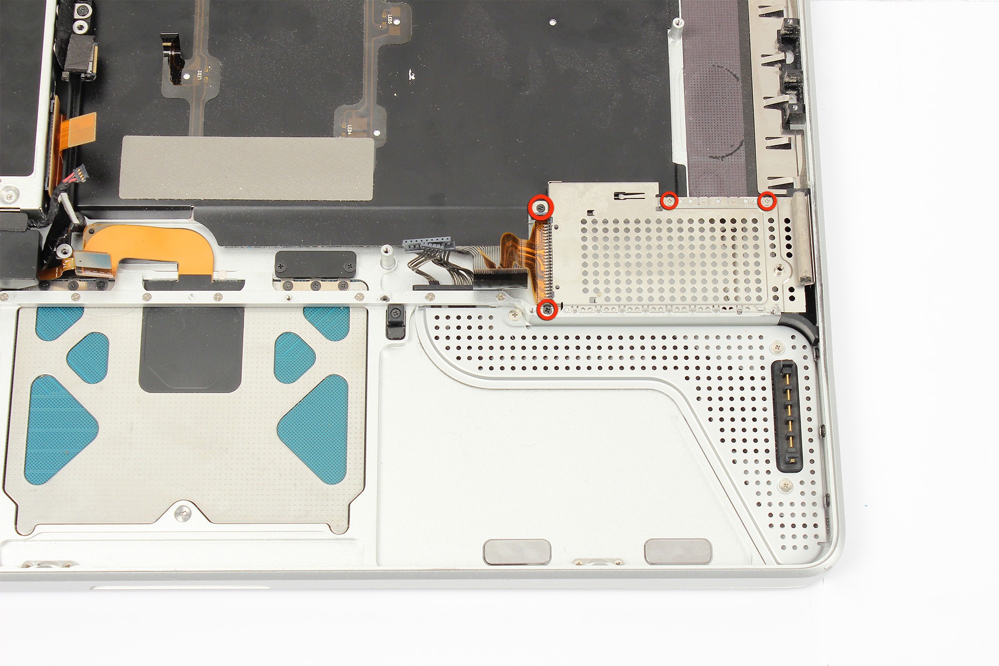

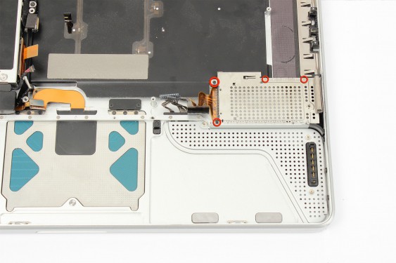

Etape 31
Dévissez les 4 vis cruciformes maintenant en place le logement expresscard.

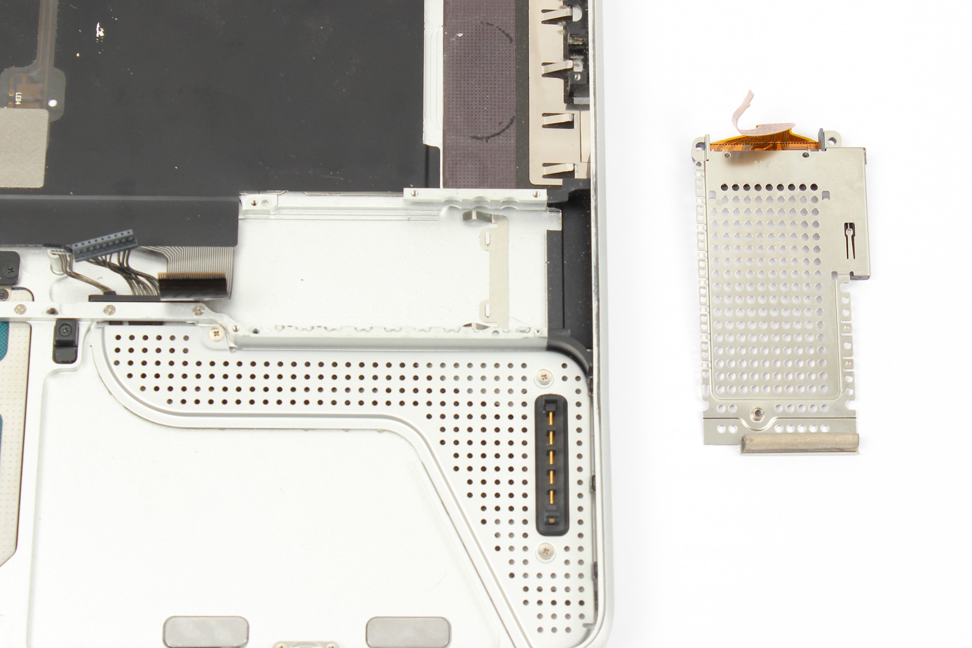

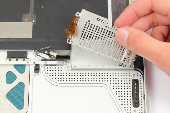

Etape 32
Soulevez ensuite légèrement le logement expresscard puis retirez-le.
Etape 33
Le logement expresscard est désormais démonté.

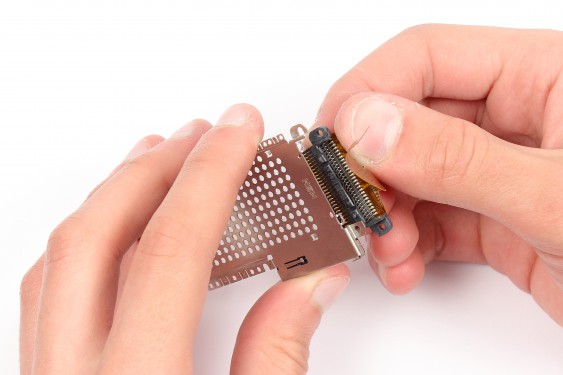

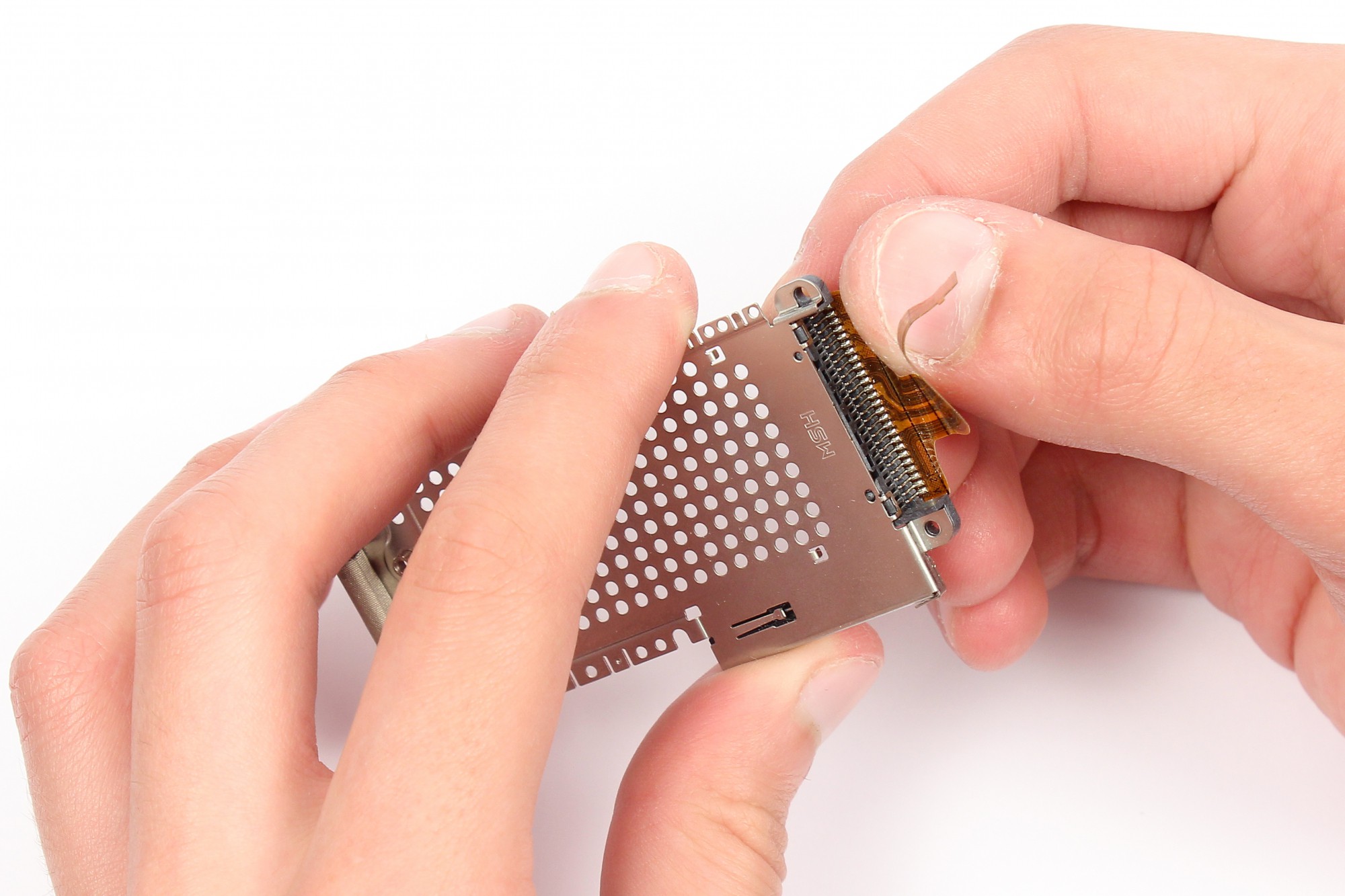

Etape 34
Déclipsez ensuite la partie connecteur du logement expresscard en tirant légèrement cette dernière.
Note : Attention à ne pas tirer fortement sur la nappe, cela pourrait l'endommager !

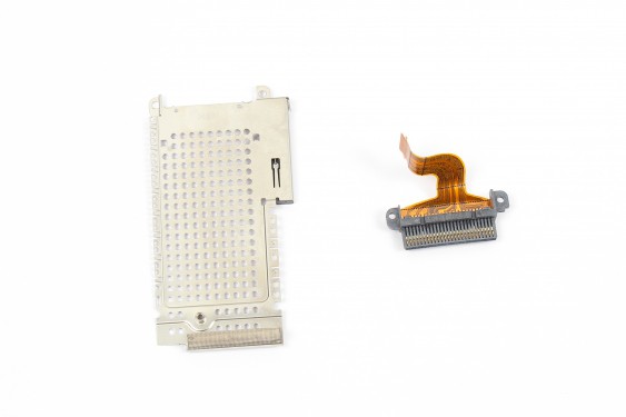

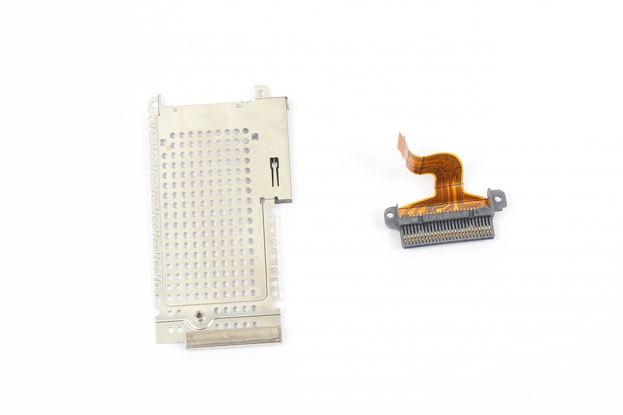

Etape 35
Le logement expresscard de votre MacBook Pro 15" est desormais démonté.
Pour remonter votre MacBook Pro 15" Fin 2008 - Début 2009 (Modèle A1286 - EMC 2255) suivez ce guide en sens inverse.
