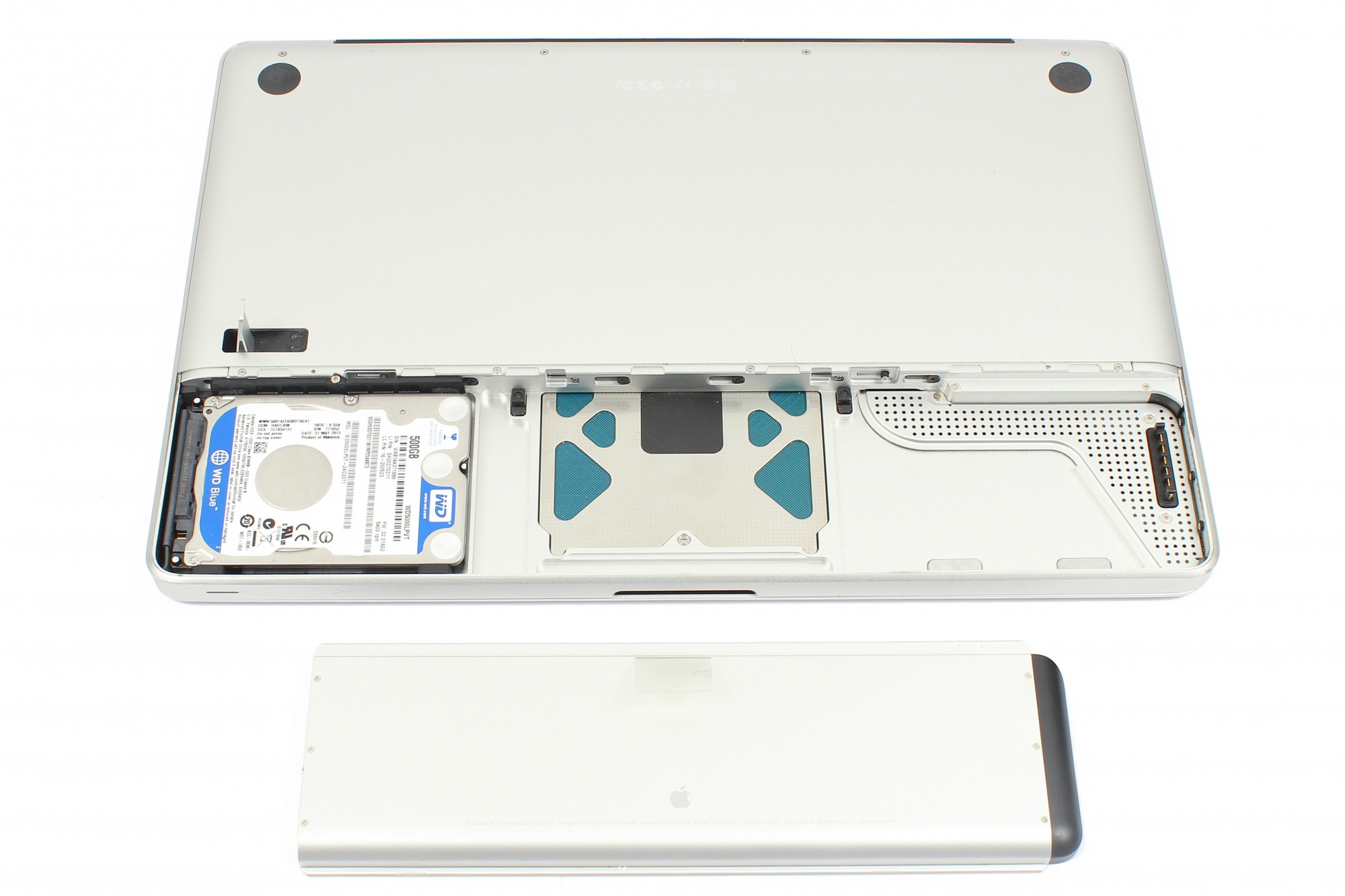

La batterie se trouve en bas à droite.
Tirez sur la languette plastique transparente afin de retirer la batterie.
La batterie de votre MacBoo Pro 15" est désormais démontée.

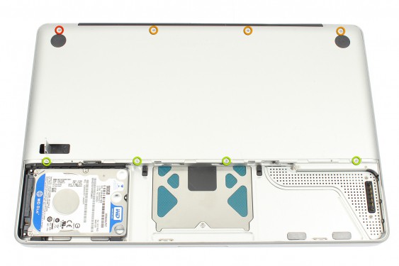

Le capot supérieur est localisé en haut comme indiqué et encadré en rouge sur la photo.
Afin de continuer cette réparation, il est nécessaire de procéder à son démontage.
Dévissez les vis cruciformes suivantes :
1 vis cruciforme de 5.4mm, entourée en rouge,
3 vis cruciformes de 14mm, entourées en orange,
4 vis cruciformes de 3.5mm, entourées en vert.
Ces vis servent à maintenir le capot supérieur au châssis du MacBook Pro.
Retirez ensuite délicatement le capot supérieur en soulevant ce dernier.
Le capot supérieur de votre MacBook Pro 15" est désormais démonté.

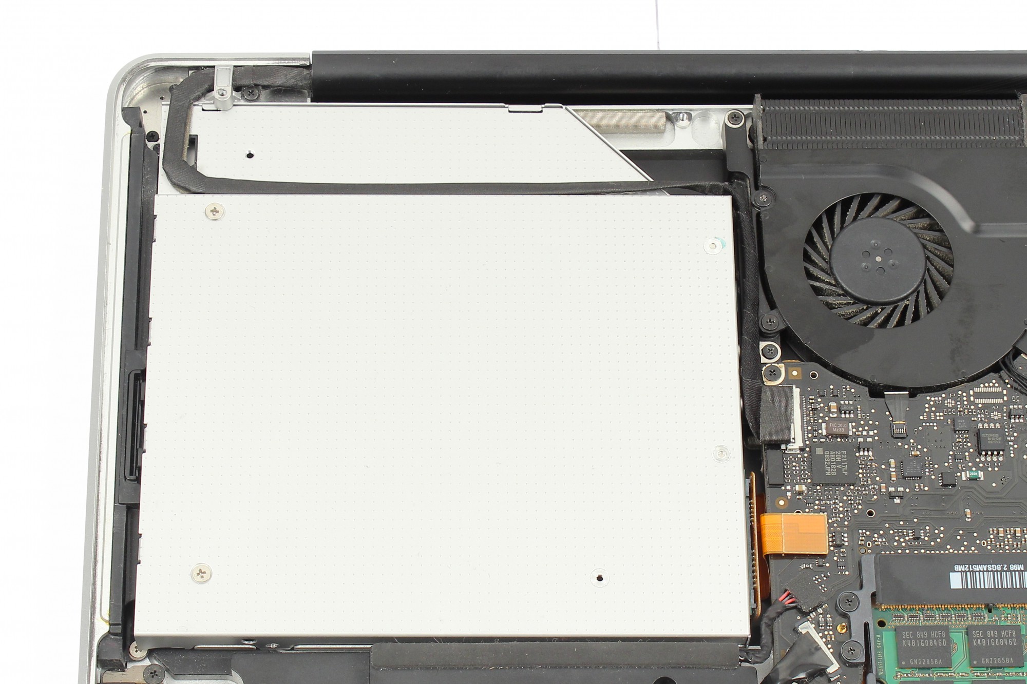

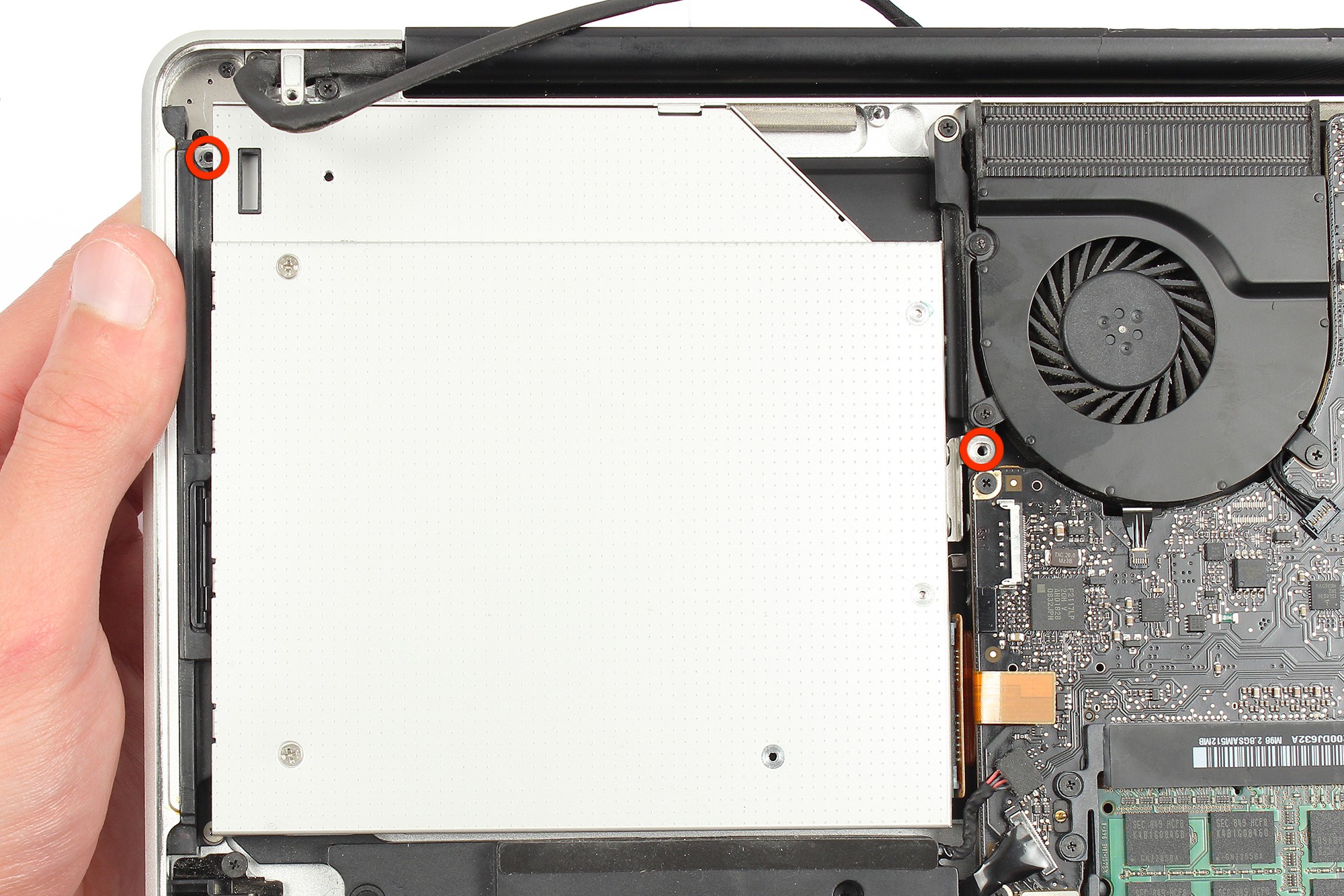

Le lecteur SuperDrive est localisé à gauche du Macbook (encadré en rouge sur la photo).
Nous allons procéder à sa dépose afin de le remplacer par un disque dur additionnel.

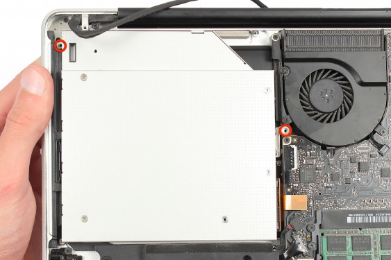

A l'aide d'un tournevis cruciforme, dévissez les trois vis entourées en rouge sur la photo.
Celles-ci retiennent le lecteur SuperDrive (lecteur optique) au châssis de votre MacBook Pro 15".

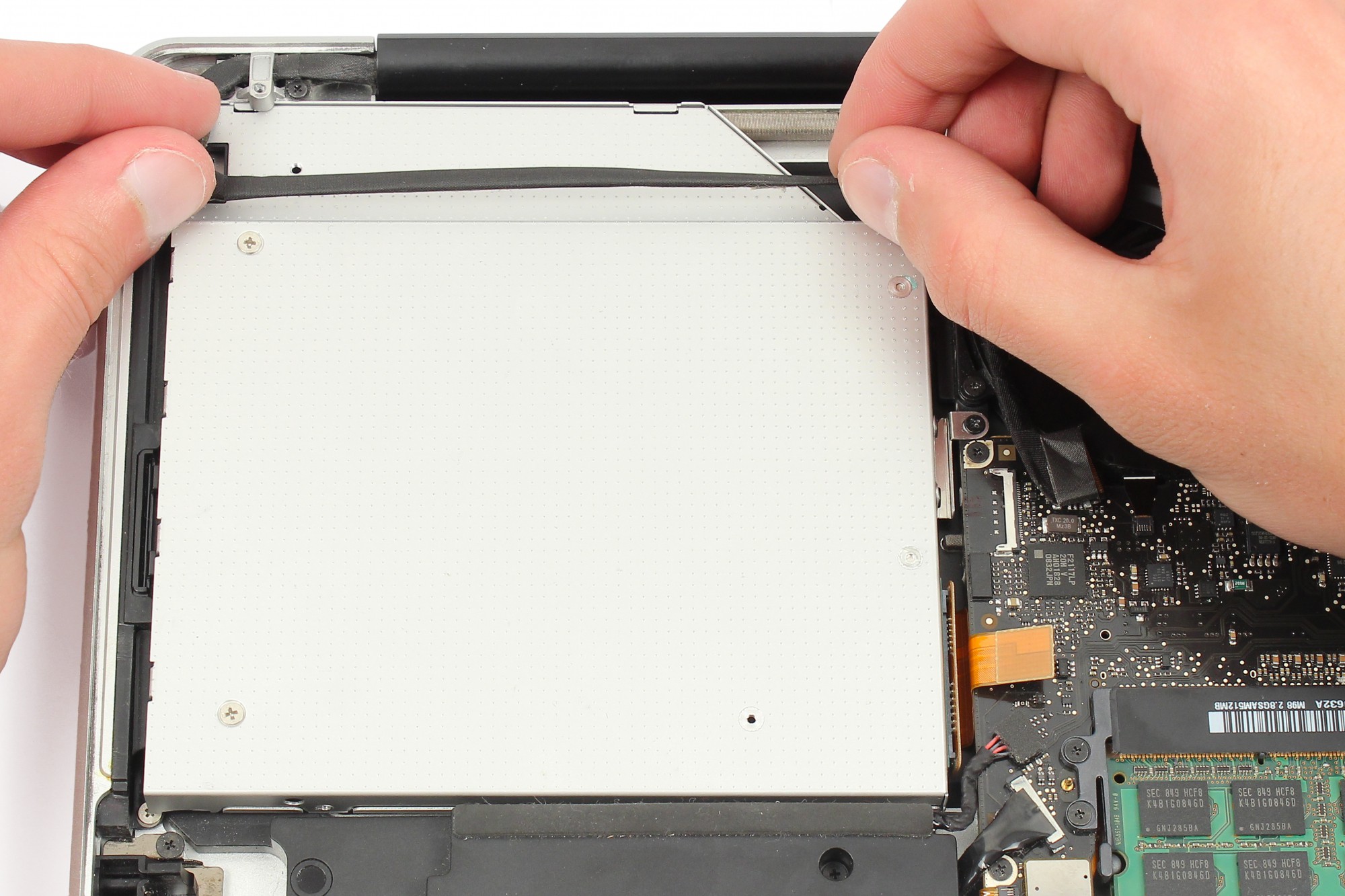

Prenez une spatule en nylon, et décollez délicatement la nappe de liaison avec la caméra.

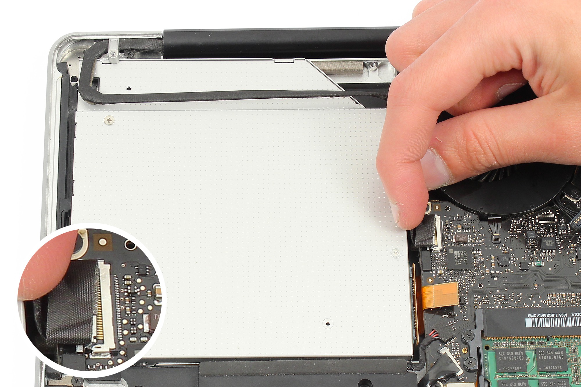

Avec cette spatule en nylon, déconnectez la nappe de liaison de la caméra.

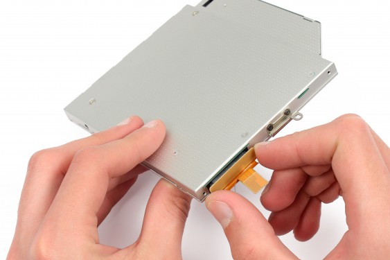

Débranchez la nappe de liaison du lecteur SuperDrive (lecteur optique) en vous servant de la spatule en nylon.

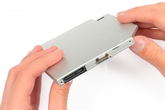

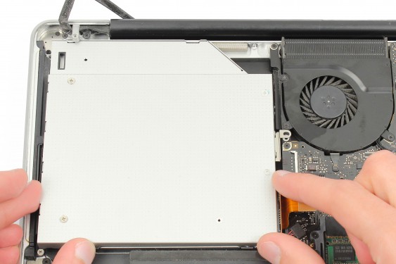

Soulevez ensuite manuellement et délicatement le lecteur SuperDrive puis procédez à sa dépose.

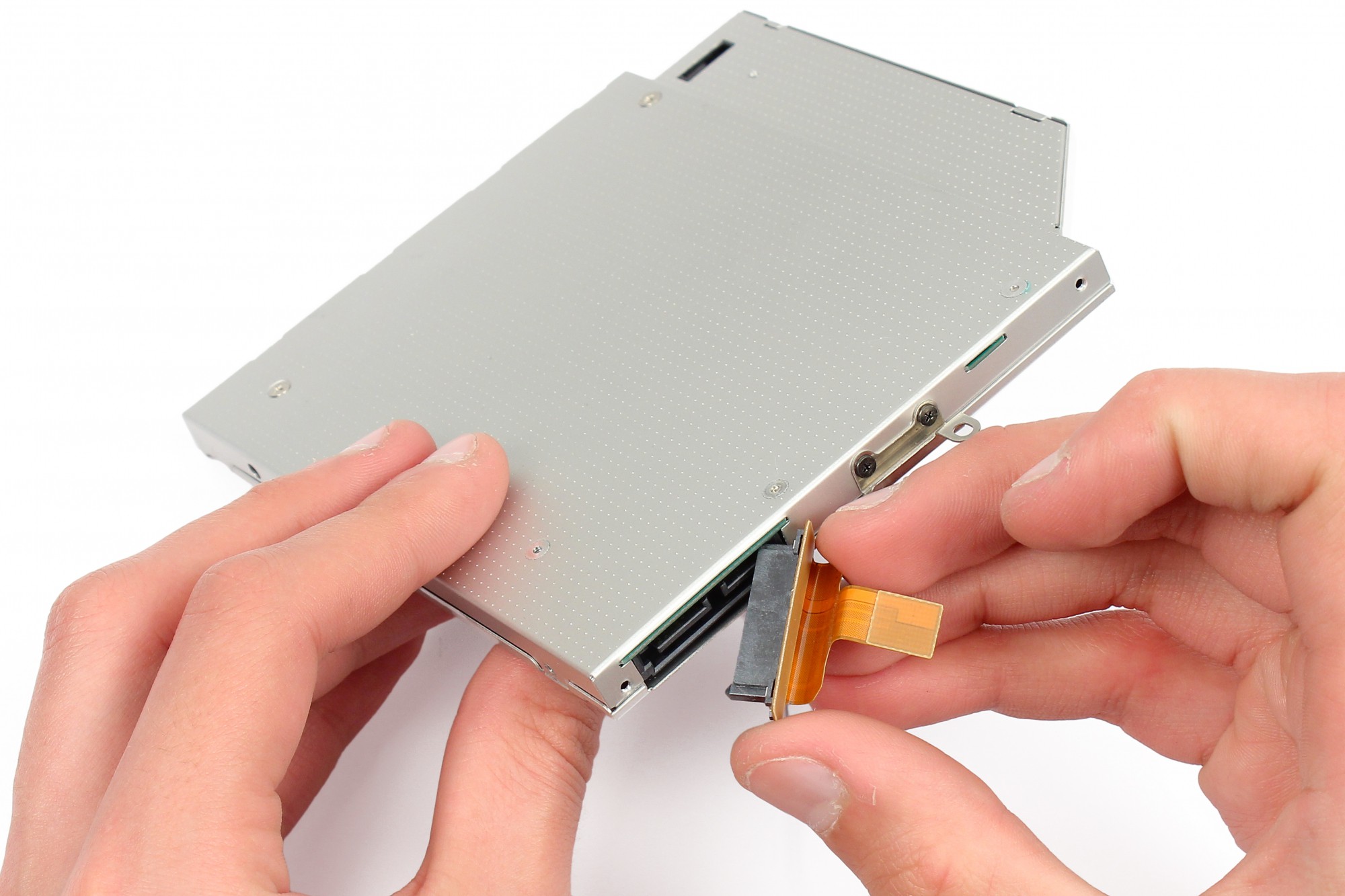

A l'aide d'une spatule en nylon, retirez délicatement la nappe adaptateur SATA (Serial ATA).

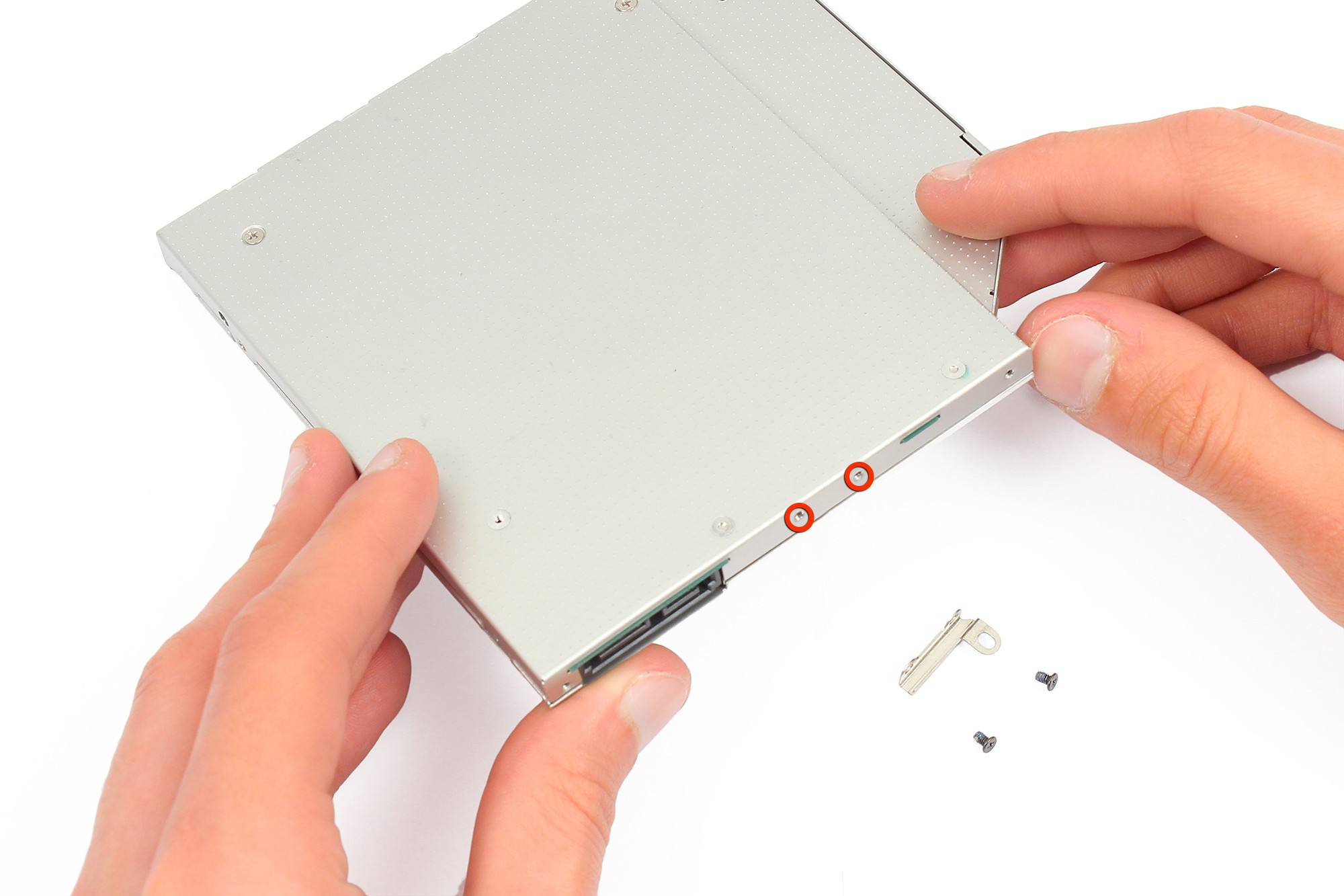

Une petite entretoise métallique sert à maintenir le lecteur au châssis du Macbook.
A l'aide d'un tournevis cruciforme, dévissez les deux vis entourées en rouge la maintenant puis retirez la.
Le lecteur optique est désormais démonté.

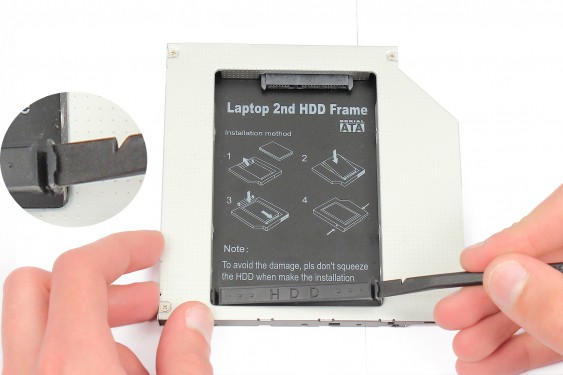

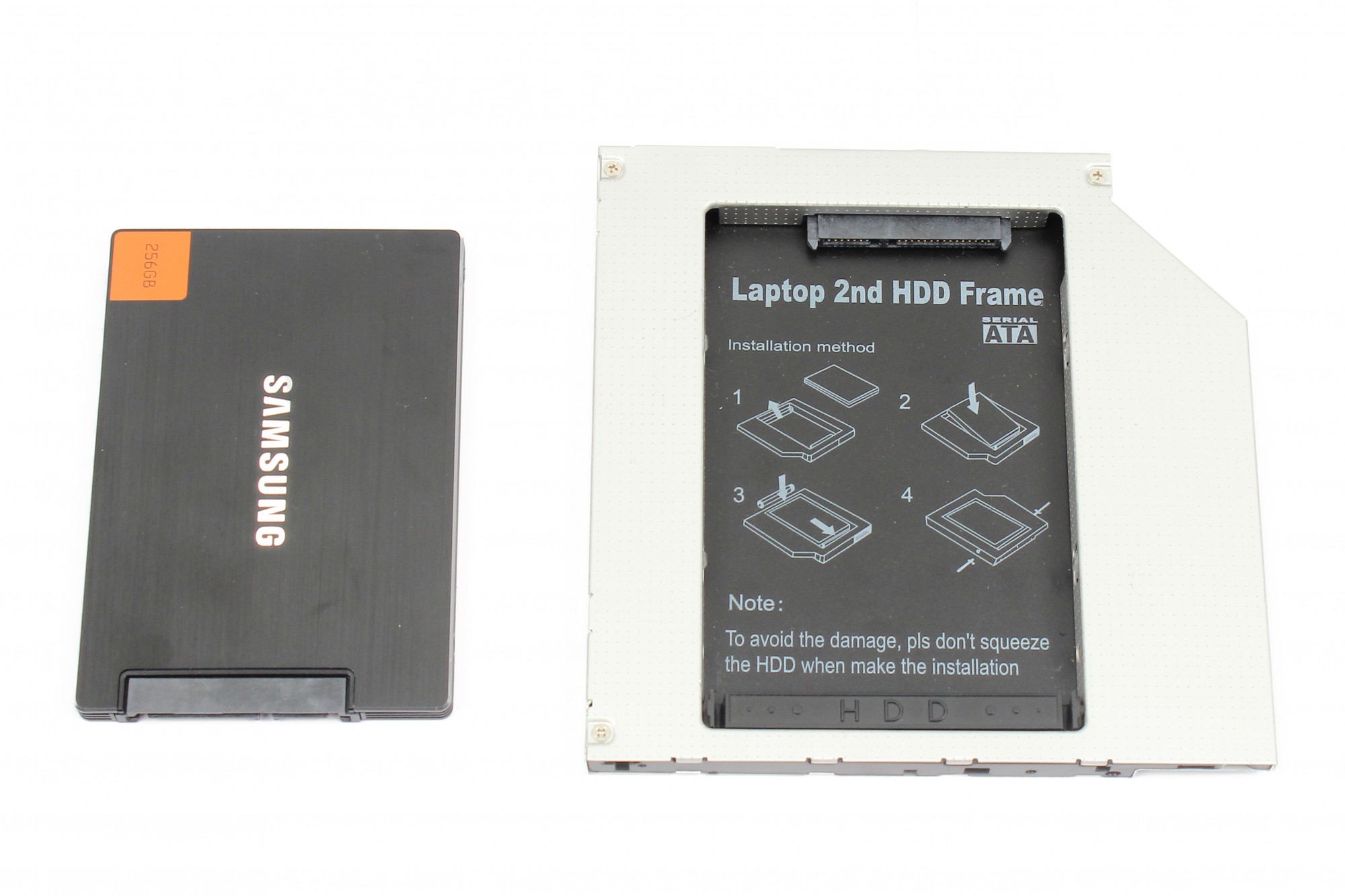

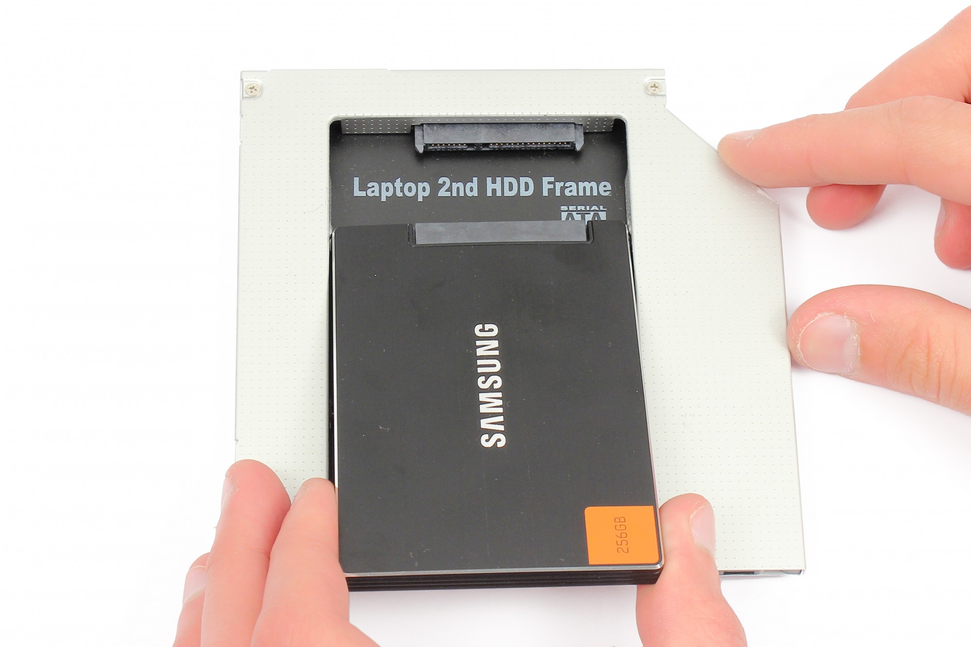

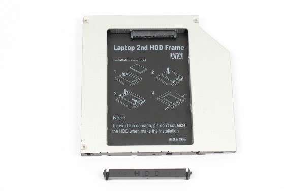

Munissez vous de votre nouveau disque dur ainsi que de l'adaptateur spécial.
Vous pouvez placer dans cet adaptateur n'importe quel disque dur SATA au format 2.5".

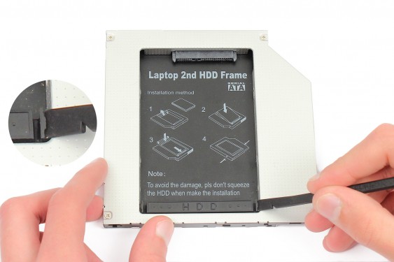

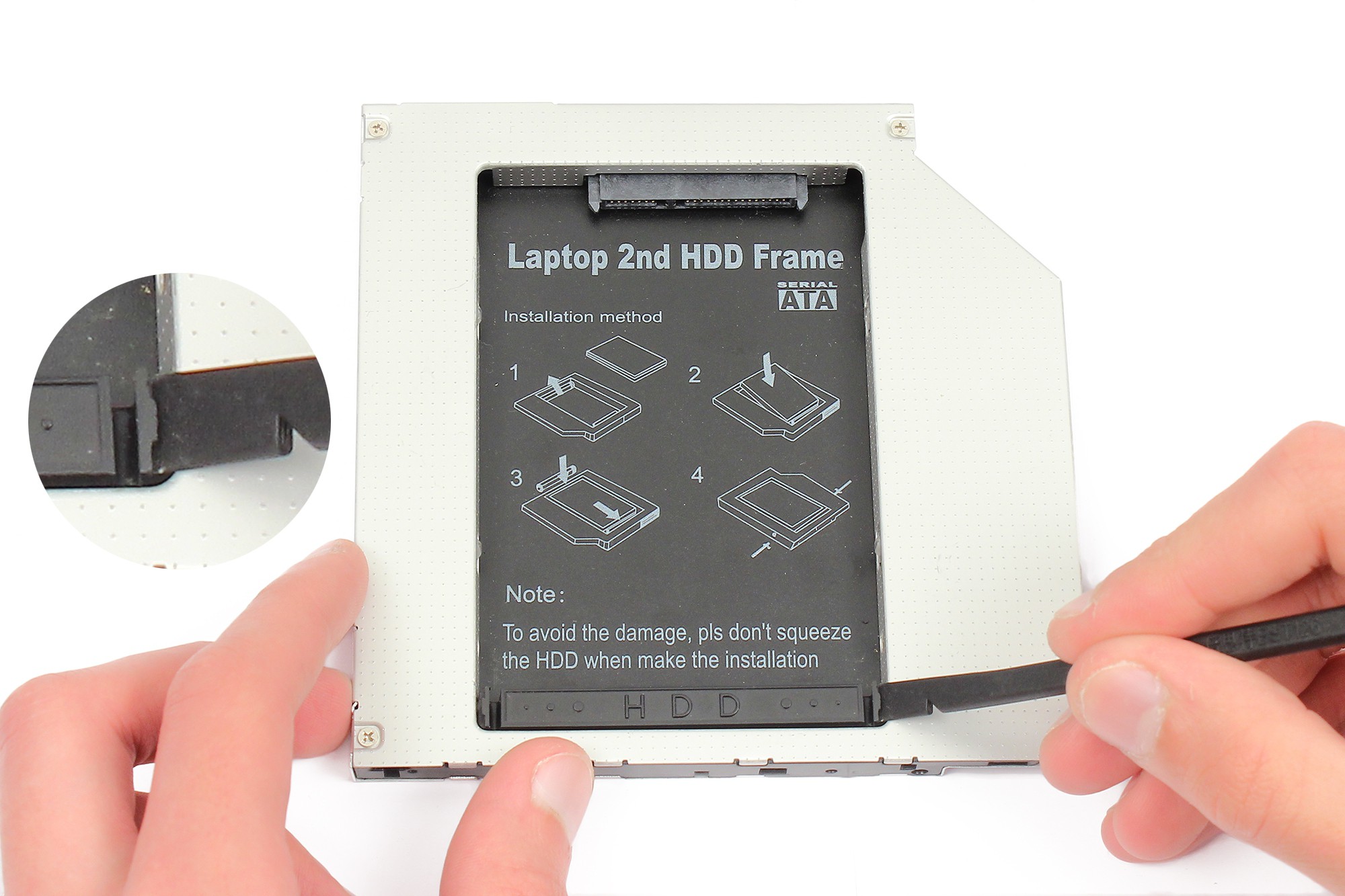

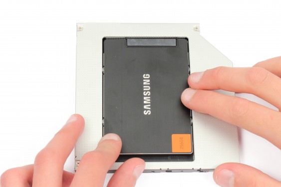

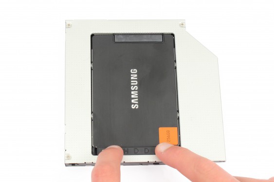

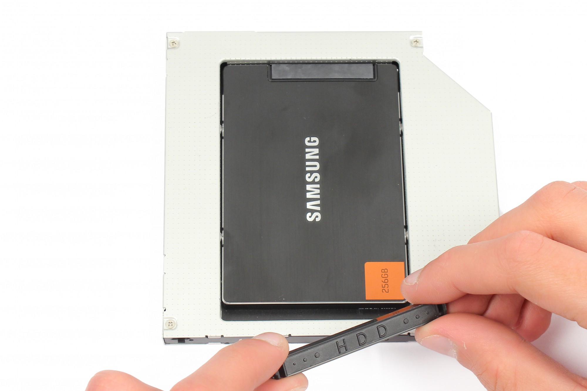

Reprenez la spatule en nylon pour retirer l'élement plastique permettant de bloquer le disque dur en place sur l'adaptateur.

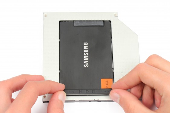

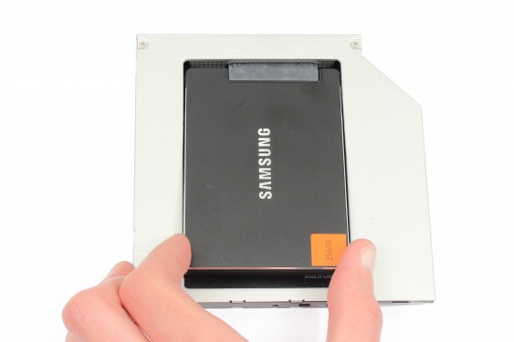

Insérez ensuite délicatement le disque dur dans l'adaptateur.

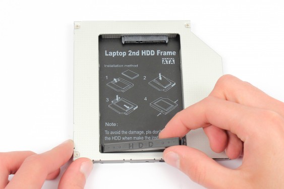

Remettez ensuite l'élement plastique permettant de bloquer le disque dur dans son logement.
Remettez en place l'entretoise métallique de support puis revissez les deux vis cruciformes qui la maintiennent.

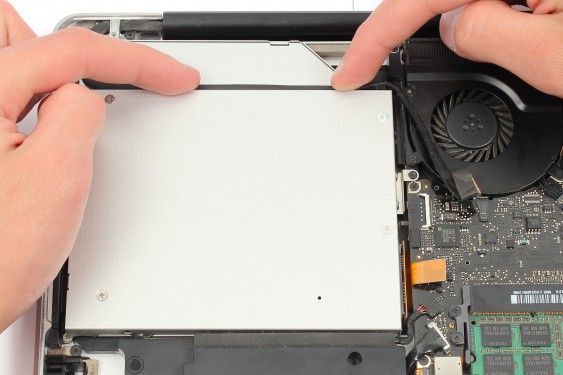

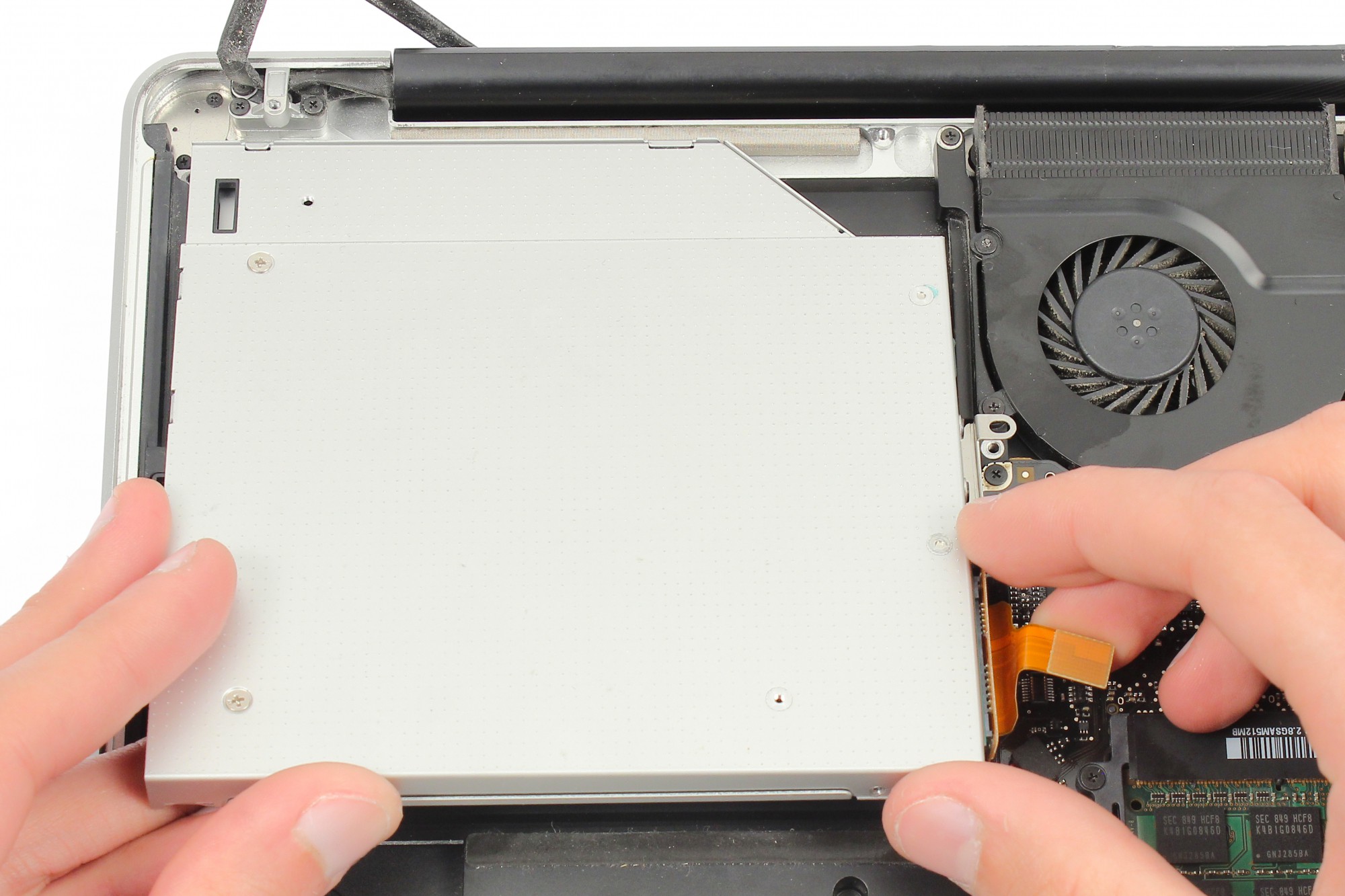

Etape 24
Vous pouvez désormais délicatement remettre l'adaptateur pour disque dur dans son emplacement, à l'intérieur du Macbook Pro.
Etape 25
Revissez les 2 vis cruciformes maintenant en place l'adaptateur.
La troisième vis d'origine ne peut être remise en place (absence de fixation) sur l'adaptateur. Pensez à conserver cette vis avec le lecteur optique d'origine si vous avez l'intention de le réinstaller un jour.

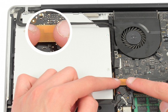

Remettez ensuite délicatement en place la nappe de la caméra.
Etape 27
Puis reconnectez la nappe de la caméra à son connecteur sur la carte-mère.
Faites de même pour la nappe de données SATA du lecteur SuperDrive.
Etape 28
L'adaptateur pour disque dur est désormais monté et prêt à l'usage.
Vous diposez donc désormais d'un MacBook Pro 15" avec 2 disques durs.
