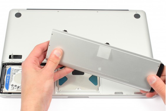

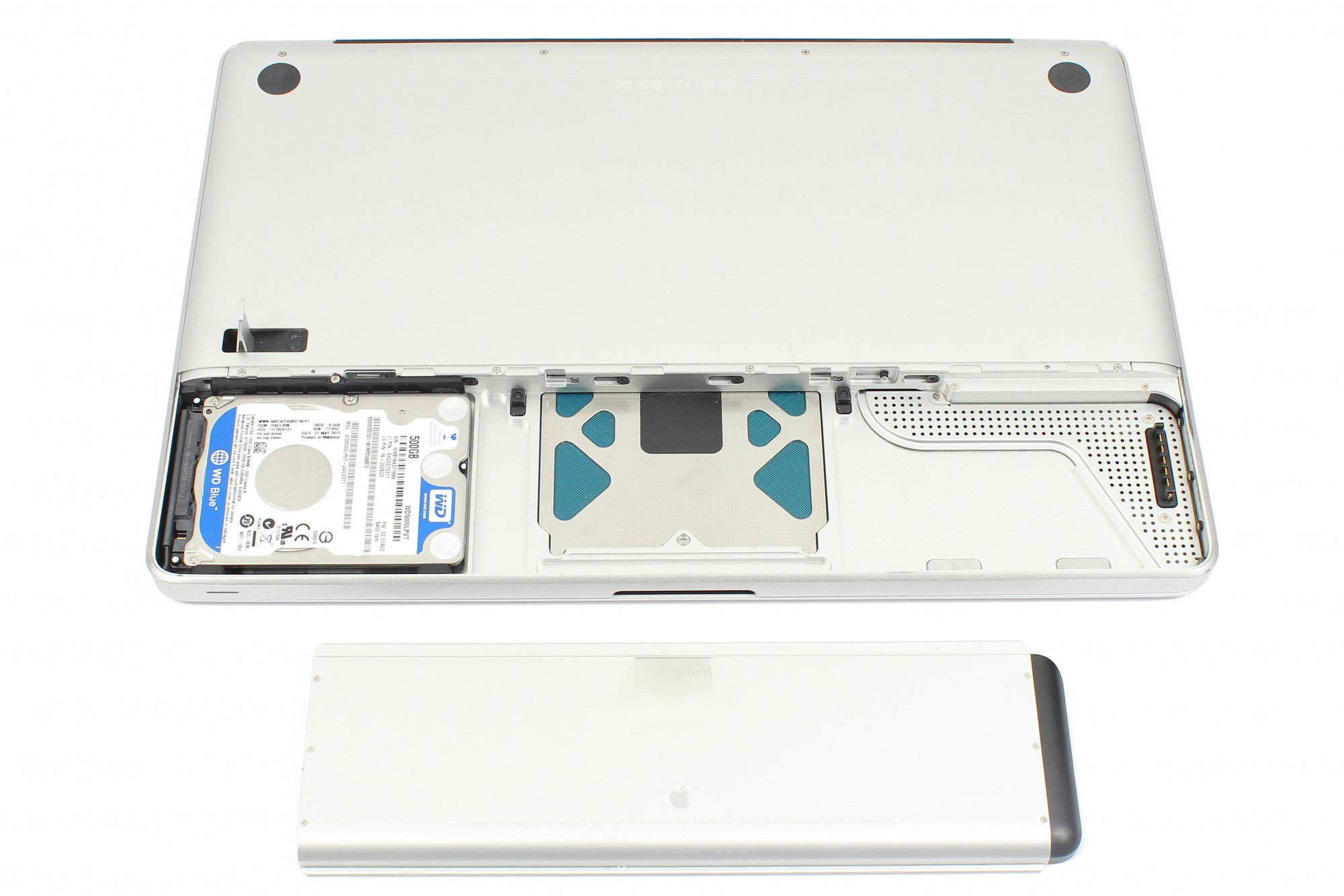

La batterie se trouve en bas à droite.
Tirez sur la languette plastique transparente afin de retirer la batterie.
La batterie de votre MacBoo Pro 15" est désormais démontée.

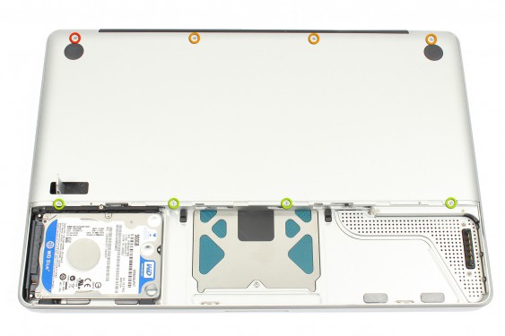

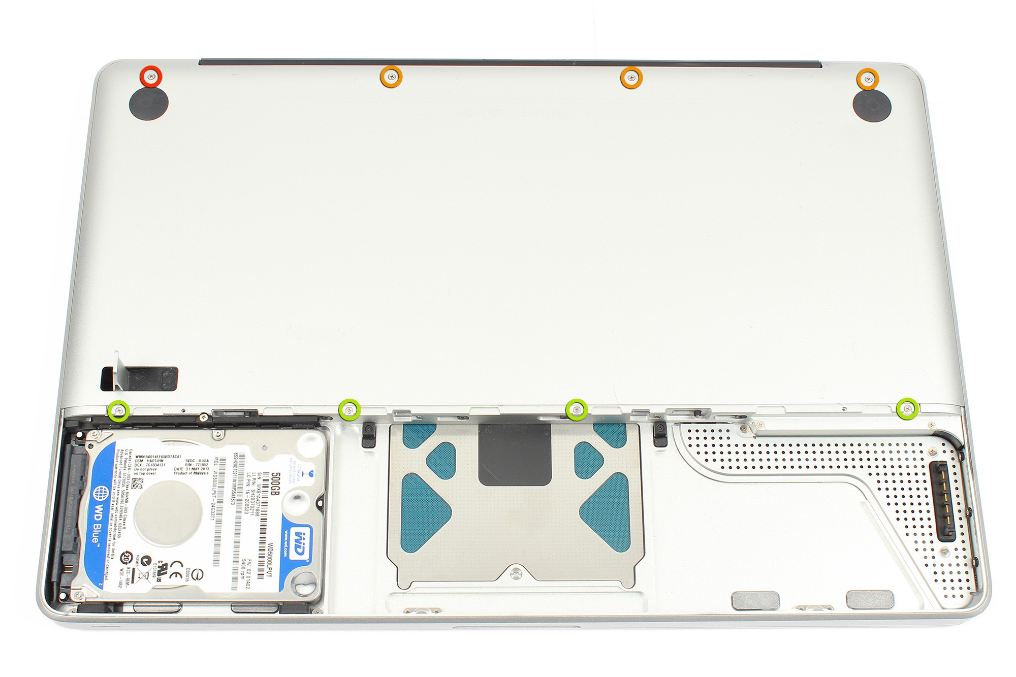

Dévissez les vis cruciformes suivantes :
1 vis cruciforme de 5.4mm, entourée en rouge,
3 vis cruciformes de 14mm, entourées en orange,
4 vis cruciformes de 3.5mm, entourées en vert.
Ces vis servent à maintenir le capot supérieur au châssis du MacBook Pro.

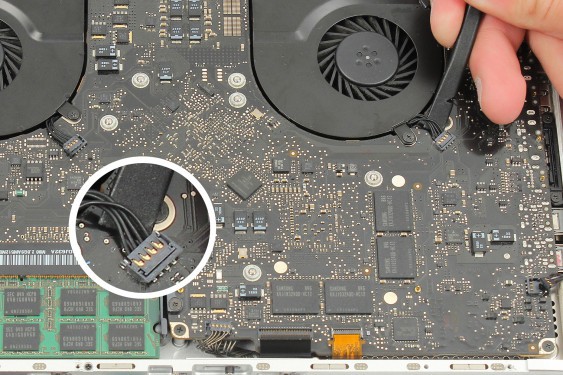

Grâce à cette spatule en nylon, déconnectez le câble d’alimentation du ventilateur gauche.
Répétez la même opération pour le câble d’alimentation du ventilateur droit.

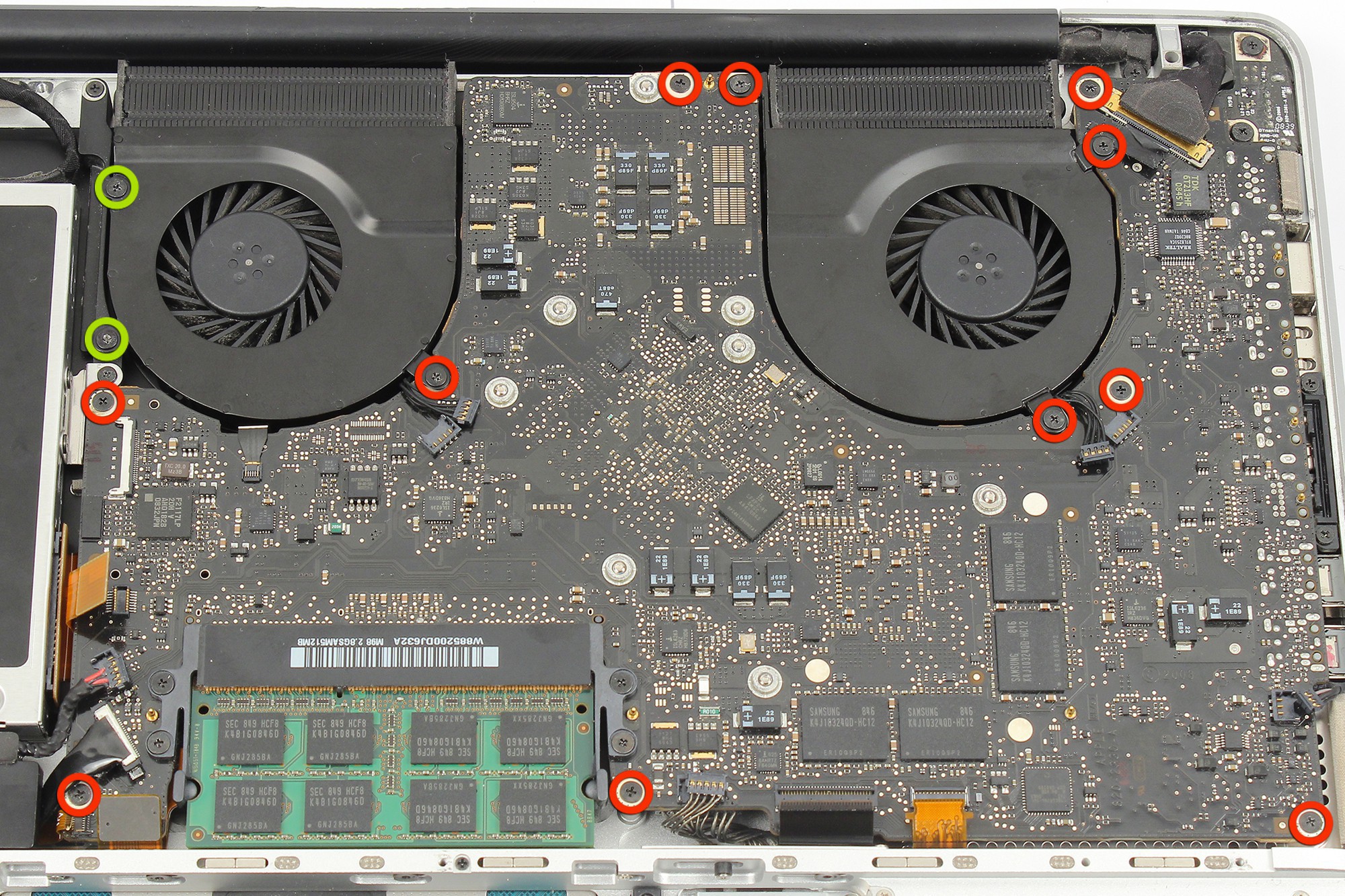

Dévissez les 13 vis :
Deux vis cruciformes entourées en vert
Onze vis cruciformes entourées en rouge

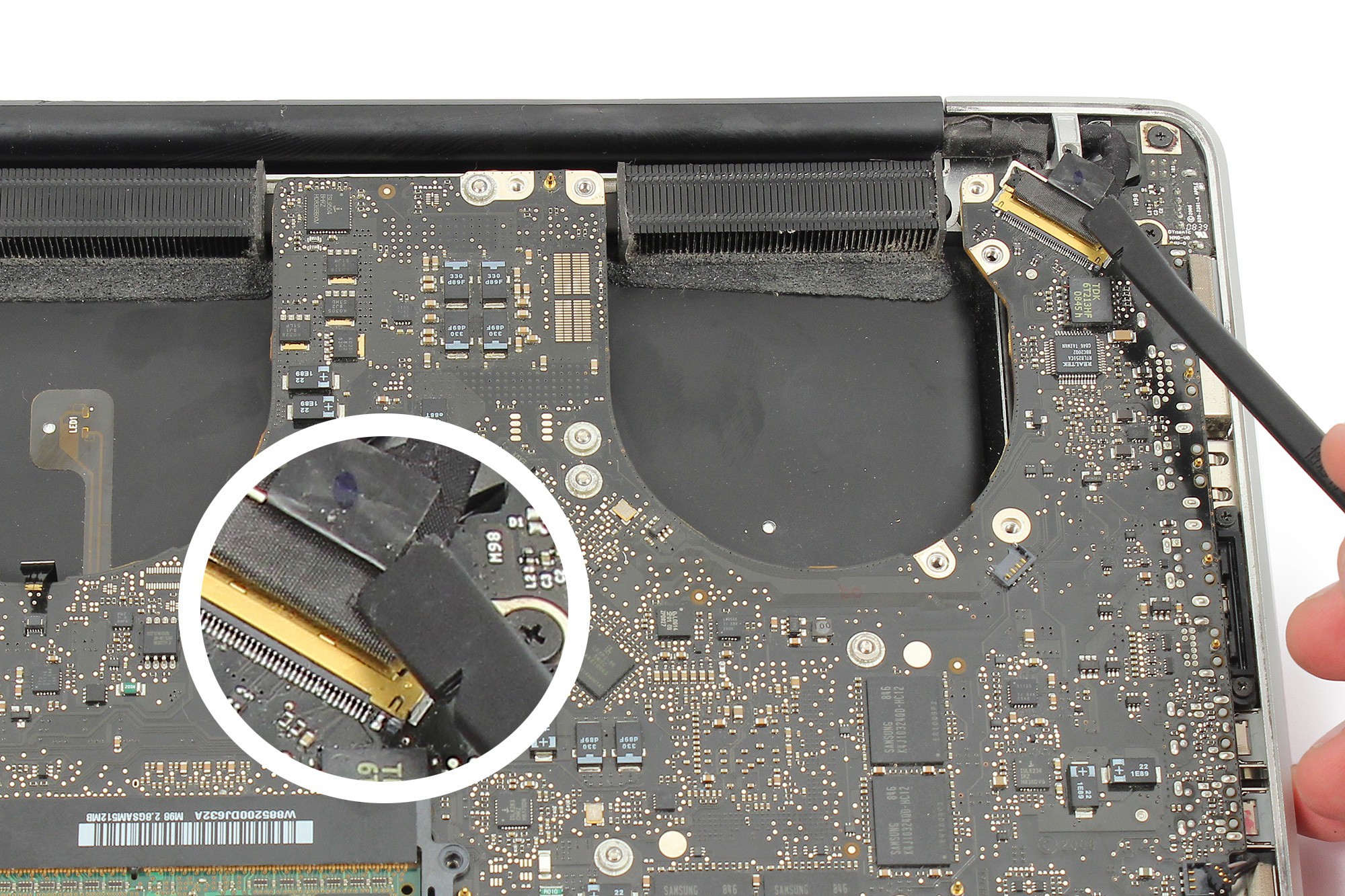

Toujours avec la pointe de la spatule en nylon, soulevez le taquet métallique de verrouillage du connecteur de la nappe principale de l’écran LCD.
Note : Soyez très délicats lors de cette opération afin de ne pas endommager le connecteur !

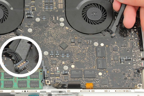

Utilisez une spatule en nylon afin de déconnecter le câble d’alimentation de la carte mère.

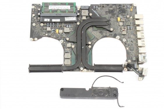

Etape 30
La carte mère est désormais démontée.

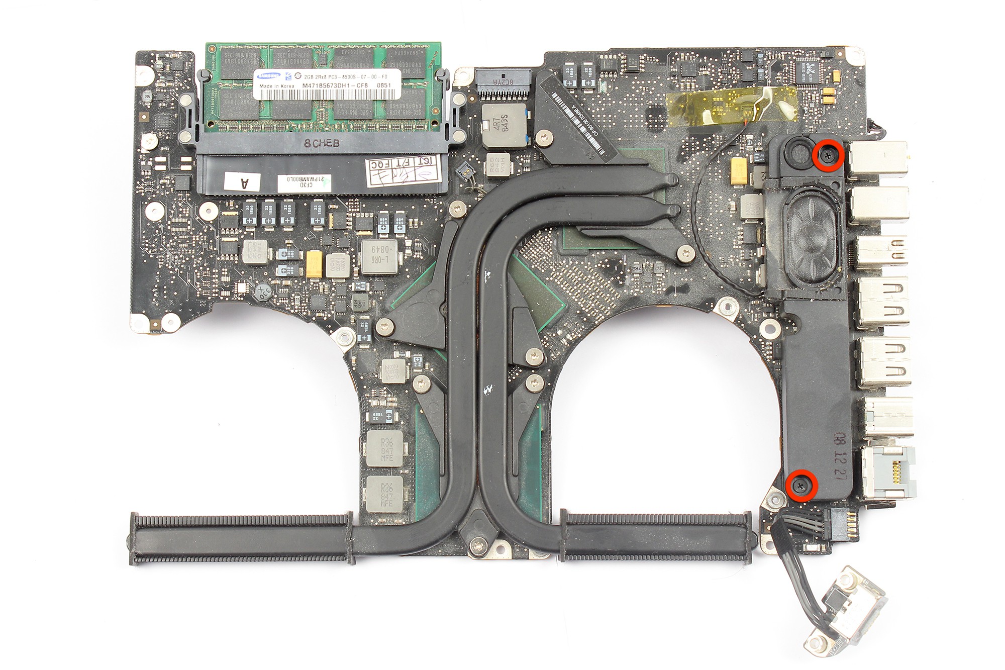

Etape 31
Dévissez les deux vis entourées en rouge maintenant en place le haut-parleur gauche.

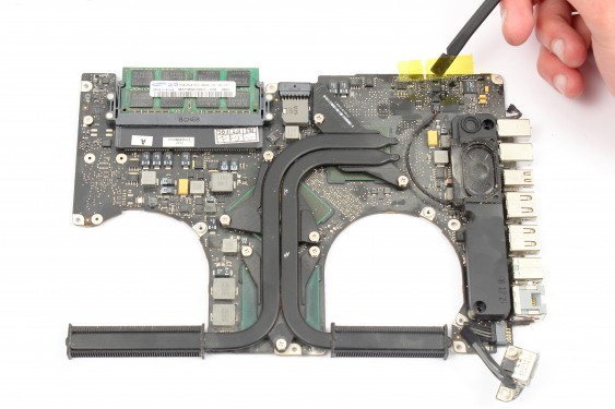

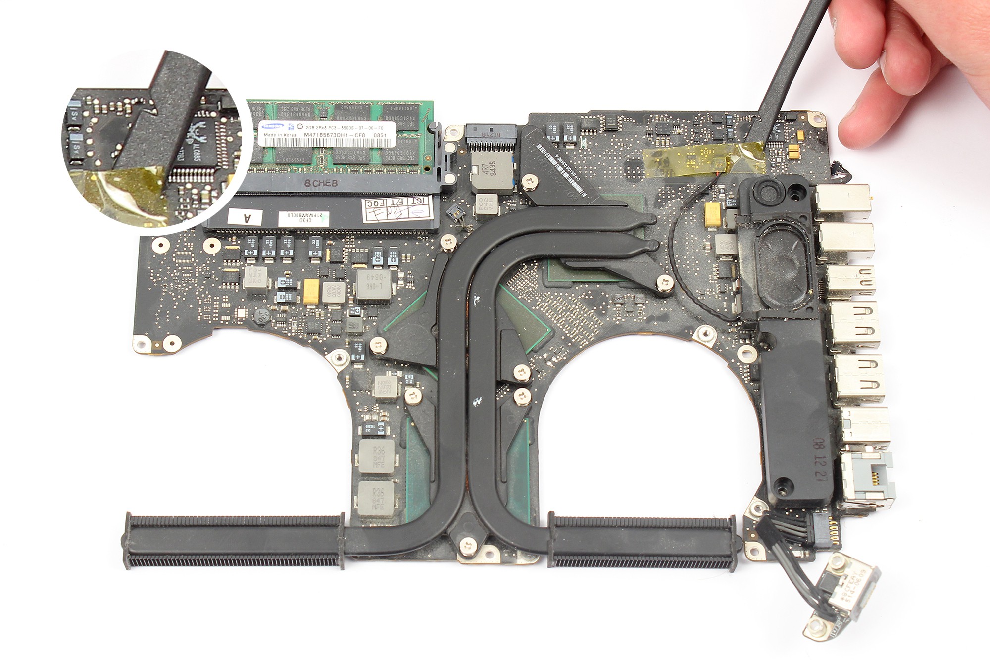

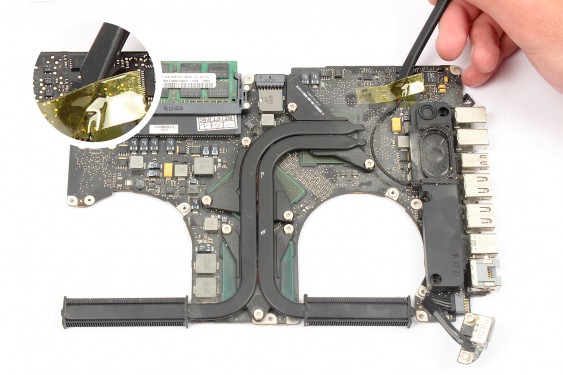

Etape 32
Reprenez la spatule en nylon et décollez l’adhésif jaune de protection.

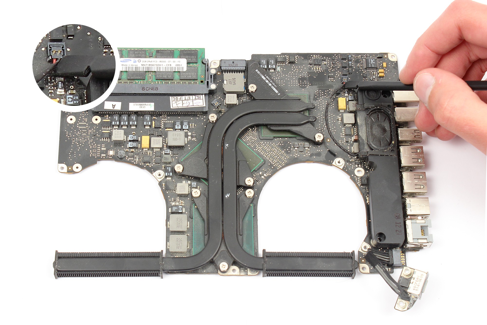

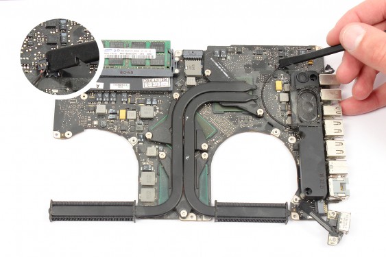

Etape 33
Déconnectez délicatement le câble du haut-parleur gauche.

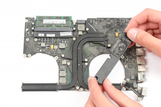

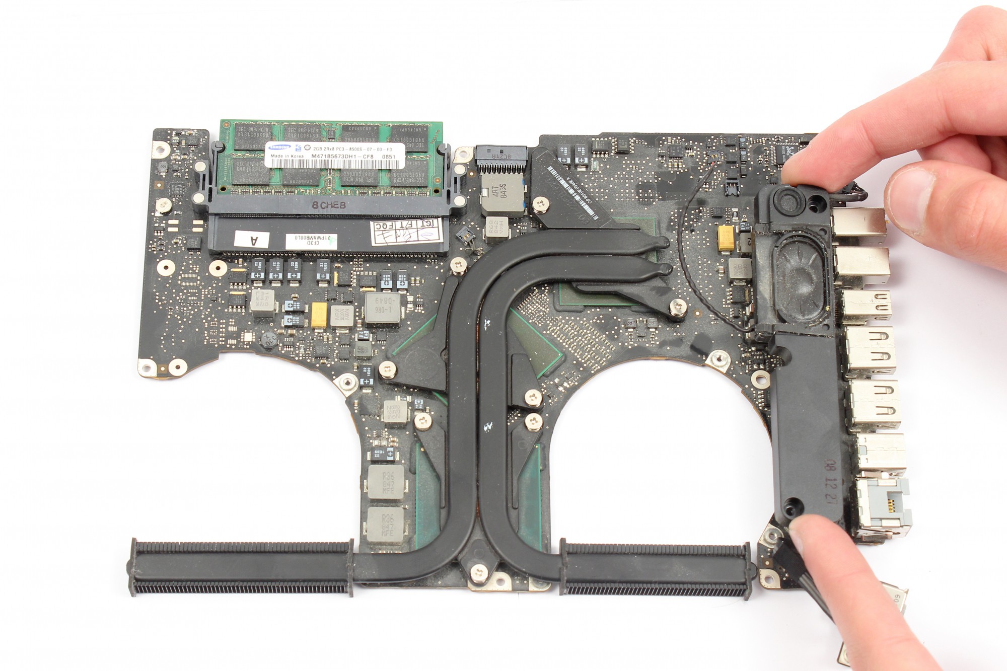

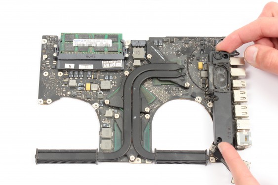

Etape 34
Retirez ensuite le haut-parleur gauche.
Le haut-parleur gauche est désormais démonté.
Remplacez-le par une pièce neuve si nécessaire.
