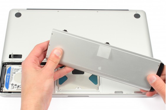

La batterie se trouve en bas à droite.
Tirez sur la languette plastique transparente afin de retirer la batterie.
La batterie est désormais démontée.

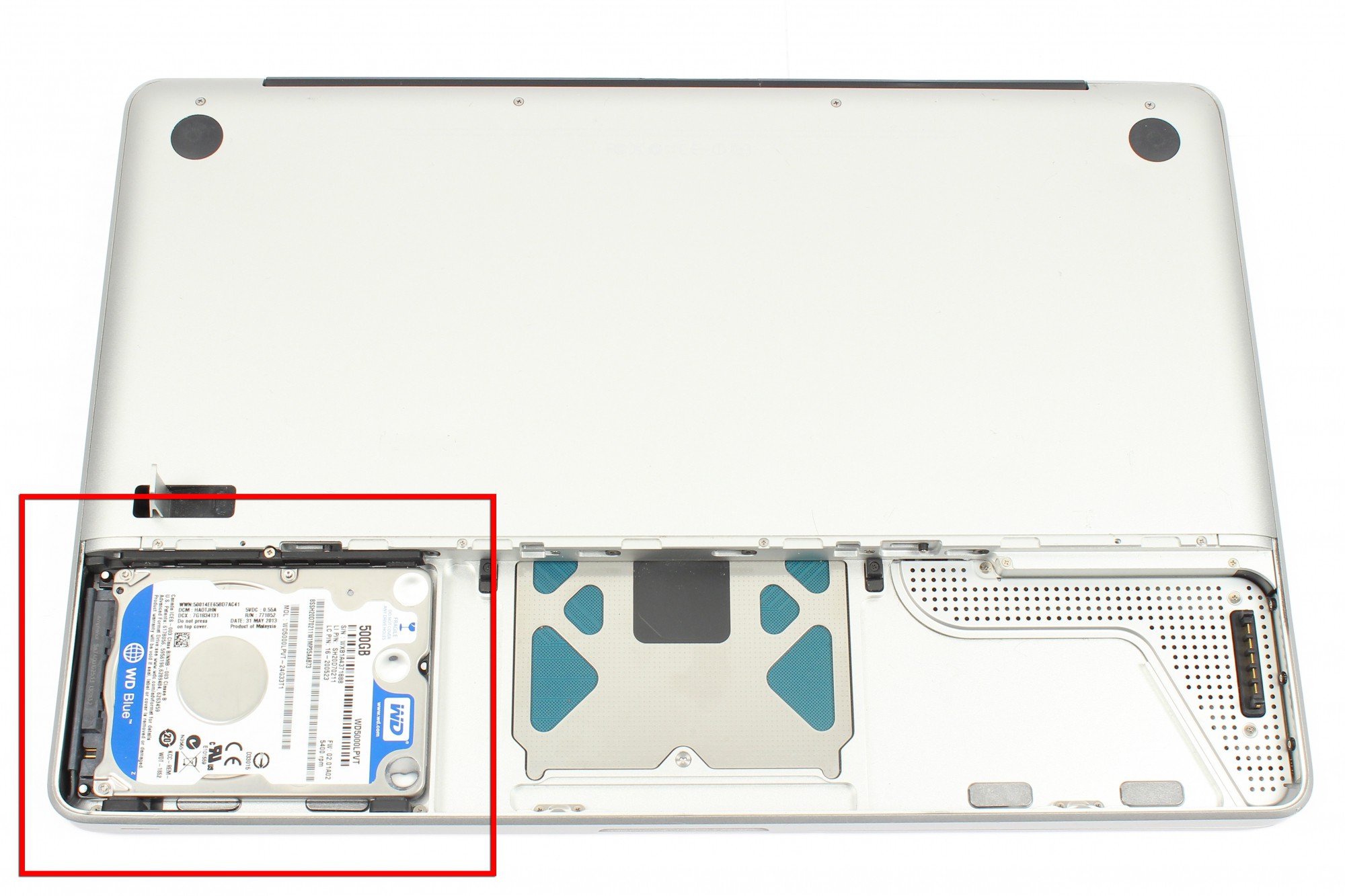

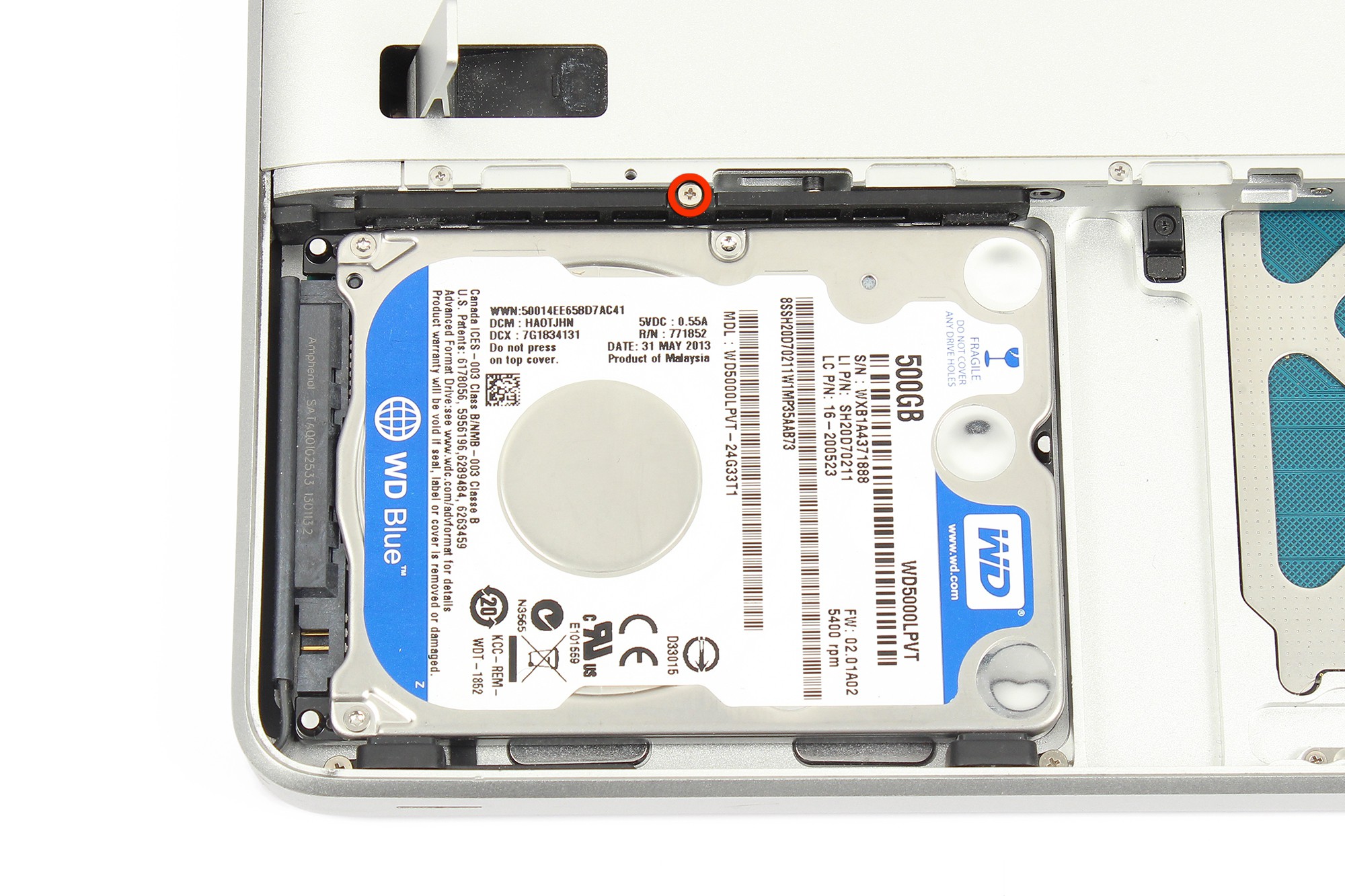

Le disque dur est localisé en bas à gauche (encadré en rouge sur la photo).
A l'aide d'un tournevis, dévissez la vis entourée en rouge sur la photo.

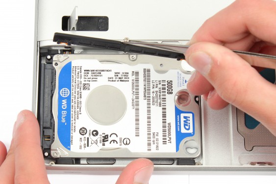

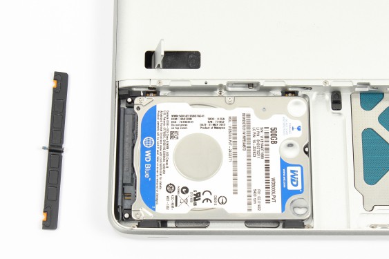

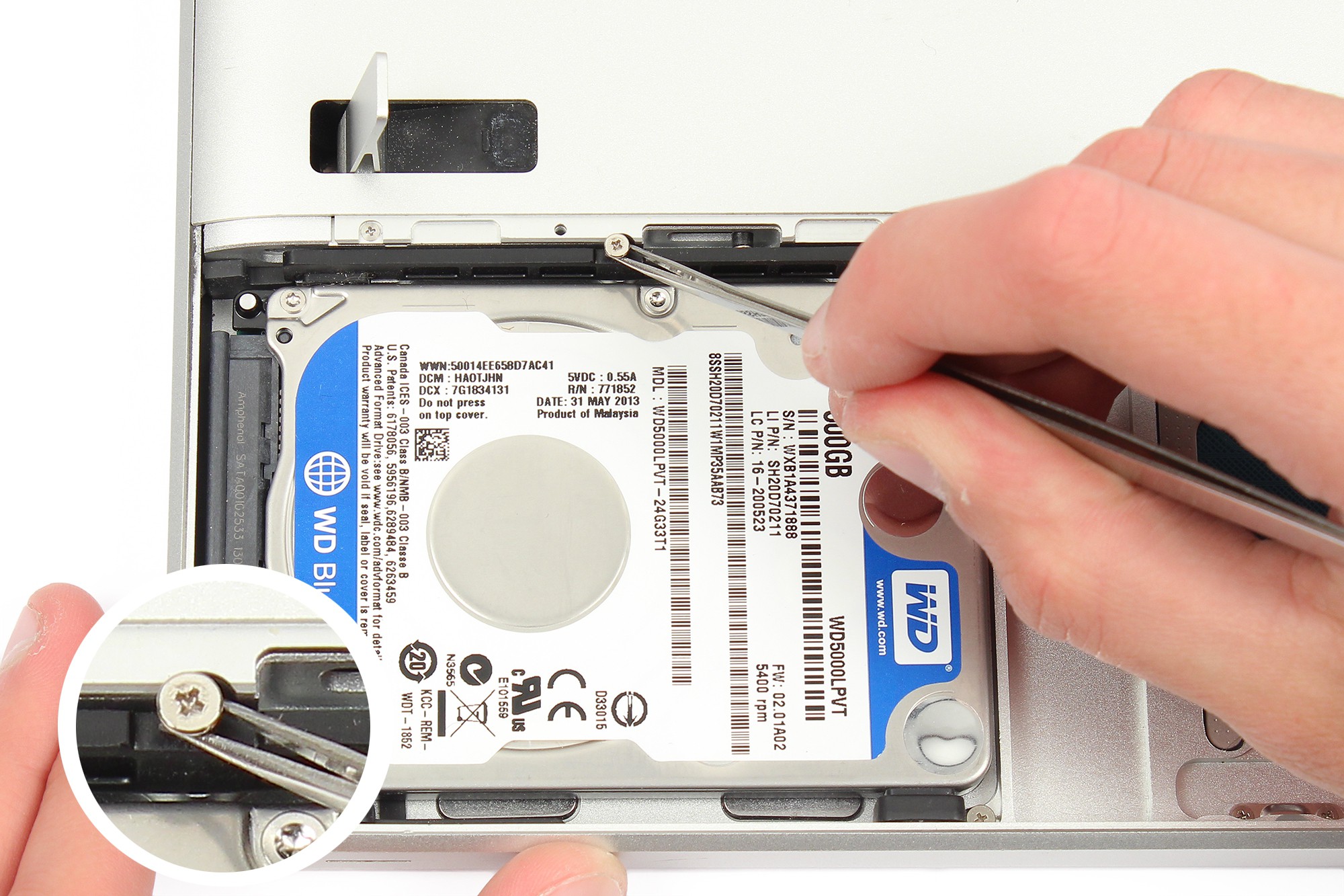

A l'aide d'une pince puis manuellement, procédez au retrait de l'élément de maintien du disque dur.
L'élement de maintien du disque dur est désormais démonté.

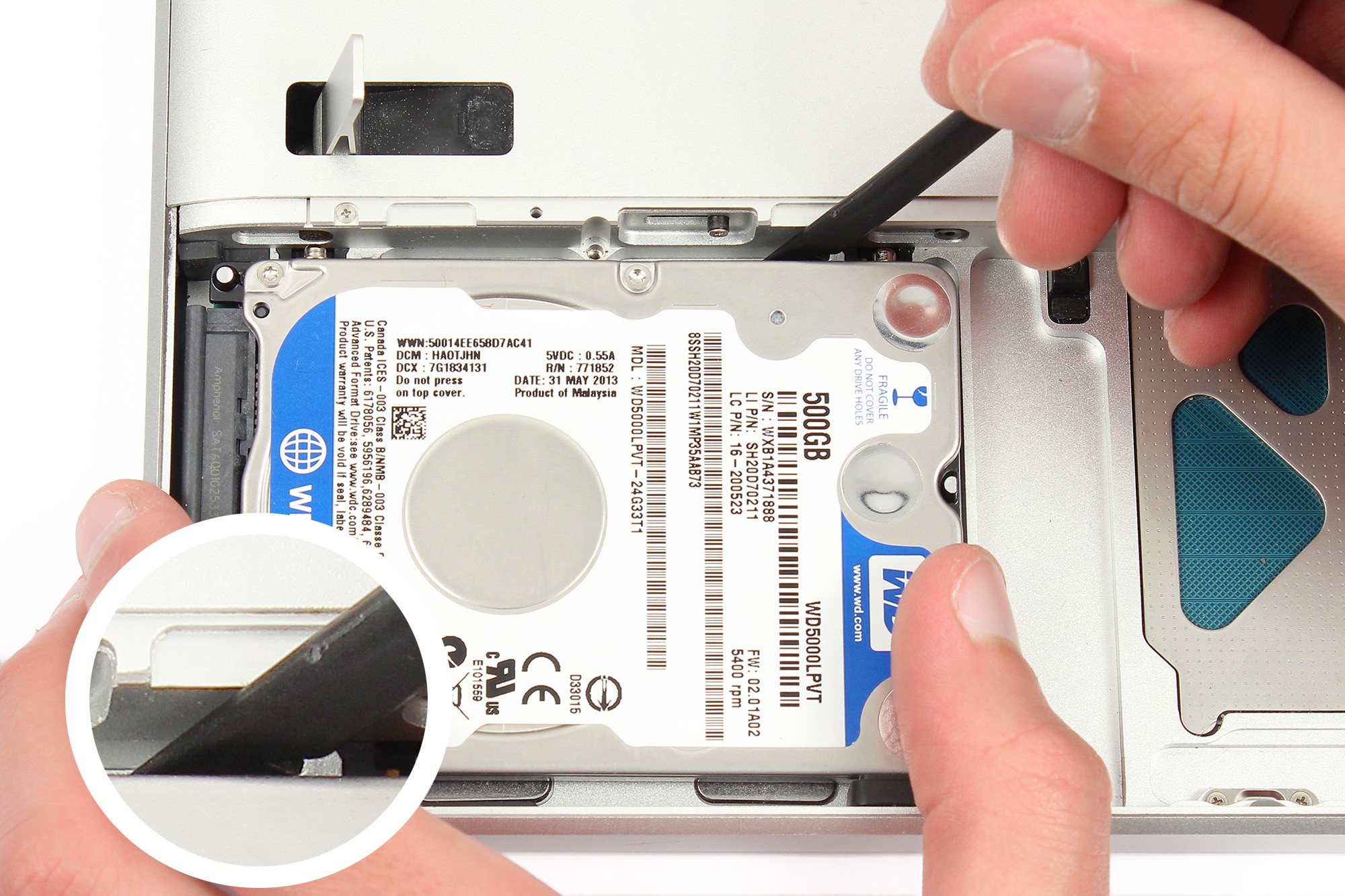

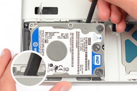

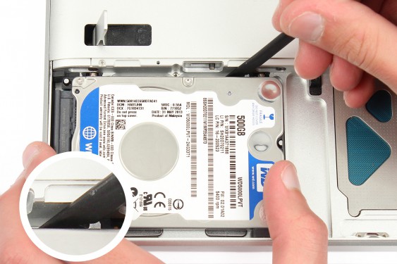

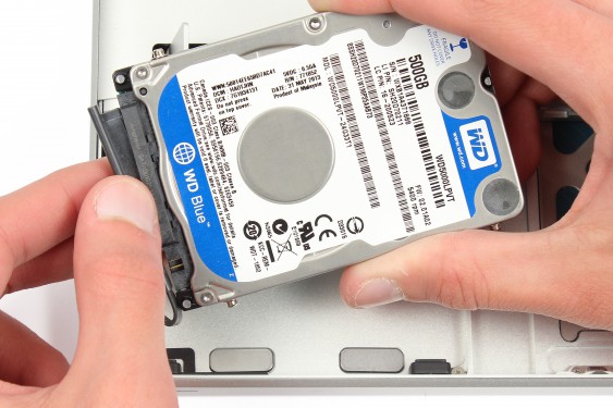

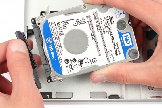

Insérez une spatule en nylon dans l'interstice en haut afin de faire levier et extraire le disque dur de son logement.

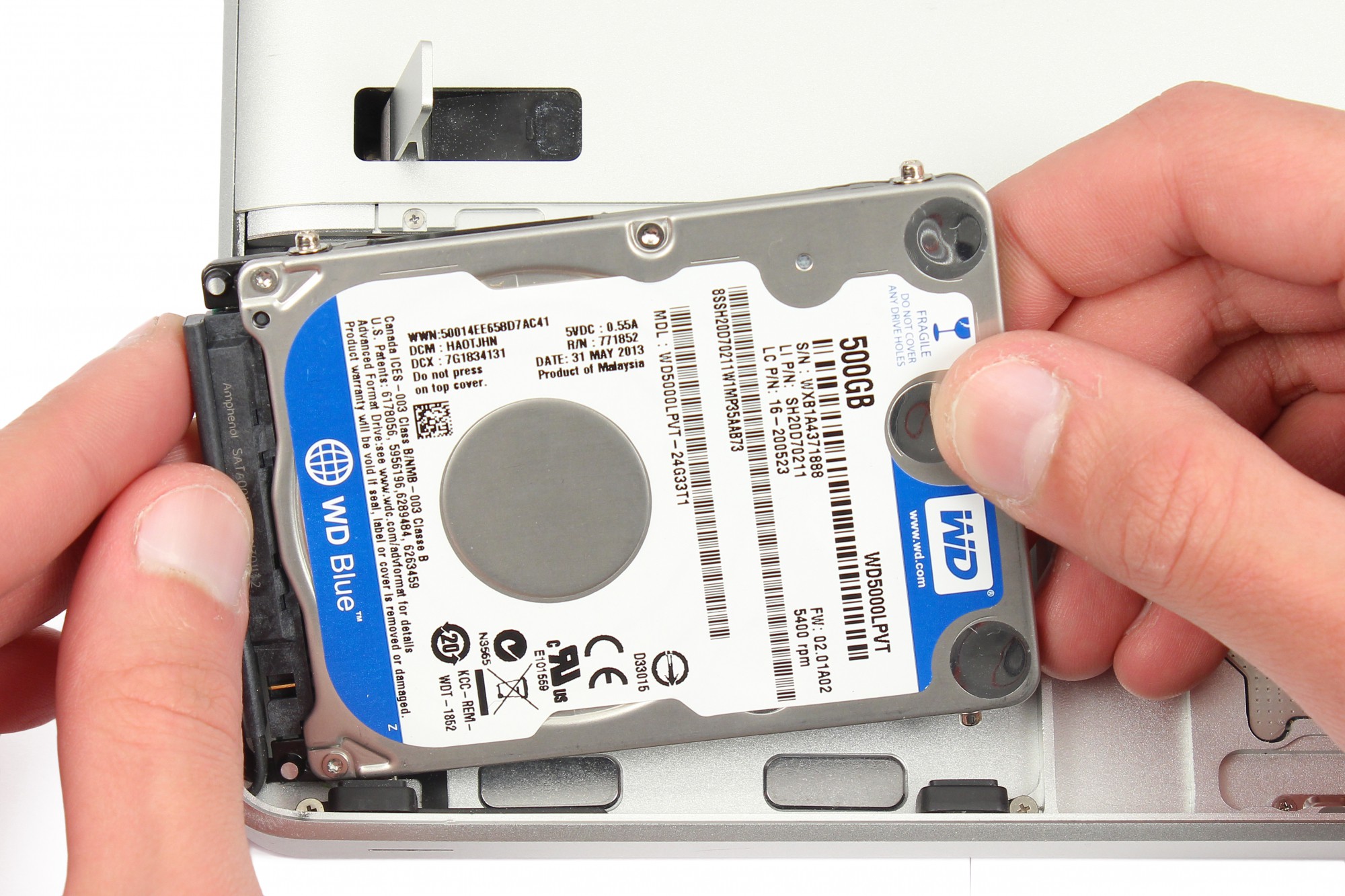

Saisissez ensuite manuellement le disque dur.

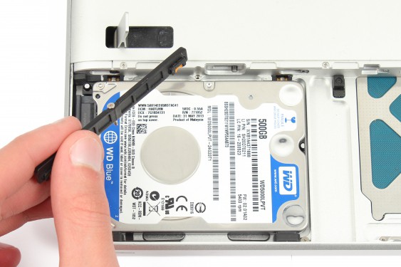

Procédez délicatement au retrait du connecteur SATA (Serial ATA) d'alimentation et de données.
Le disque dur est désormais partiellement démonté.

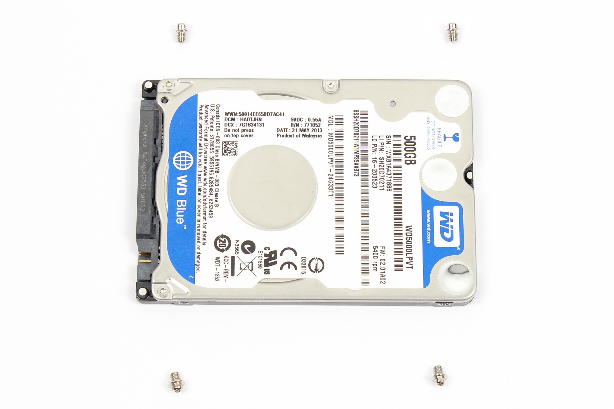

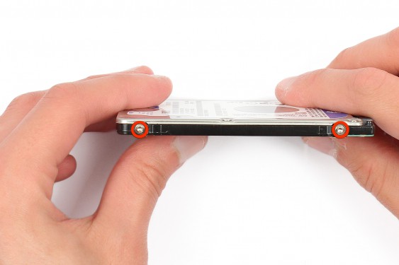

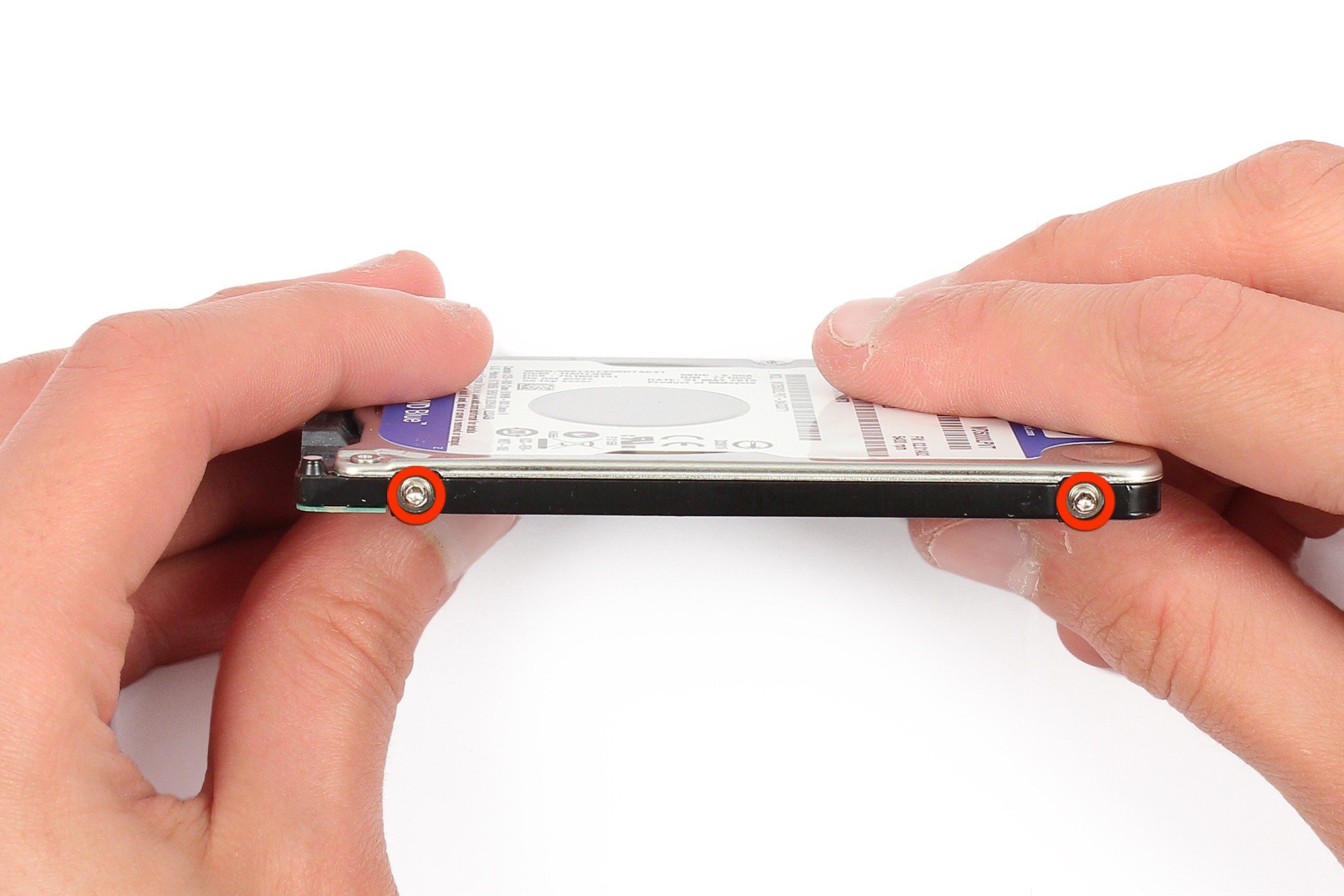

Quatre vis de type Torx sont localisées sur la tranche gauche et droite du disque dur.
A l'aide d'un tournevis adapté, dévissez ces vis.

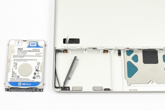

Le disque dur est désormais démonté.

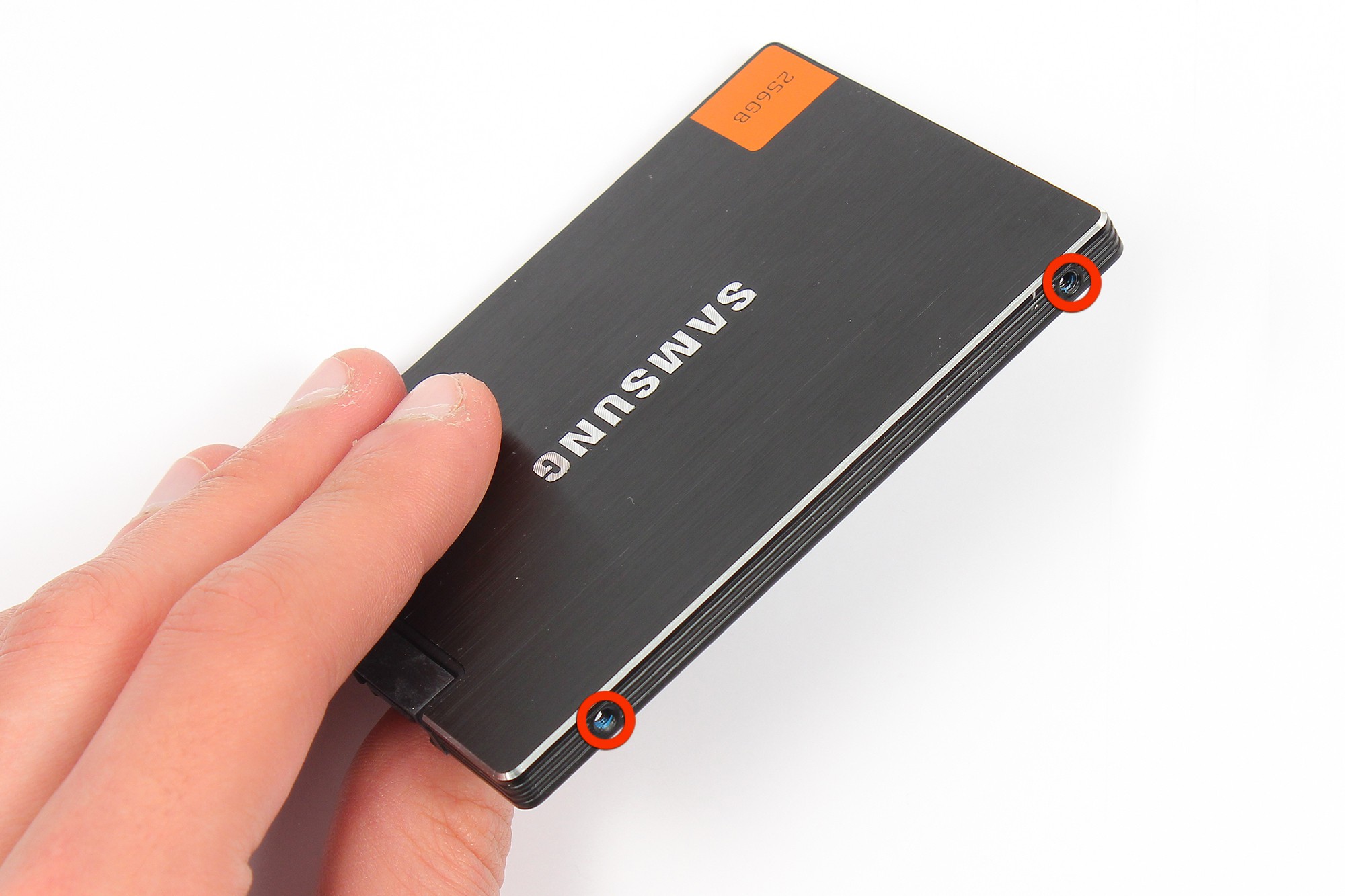

Note importante : Pensez à conserver les vis torx retirées dans l'étape précédente ! Ces dernières permettent de monter et d'installer le disque dur sur son emplacement initial.

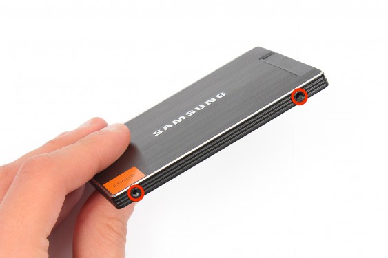

Installez et vissez les quatre vis torx récupérées dans l'étape précédente sur la tranche gauche et droite du SSD.

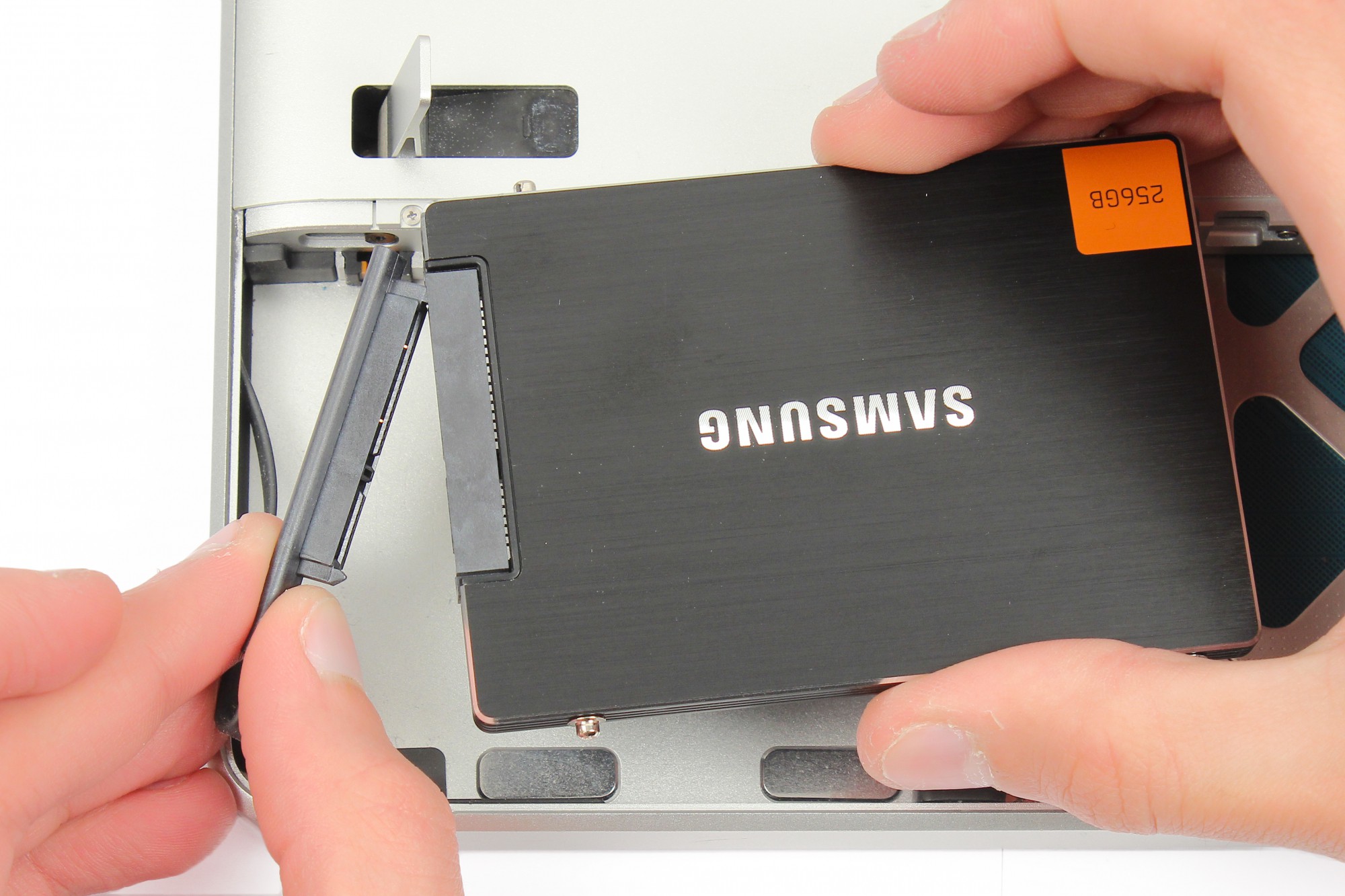

Remettez en place le connecteur SATA (Serial ATA) en connectant ce dernier au SSD.

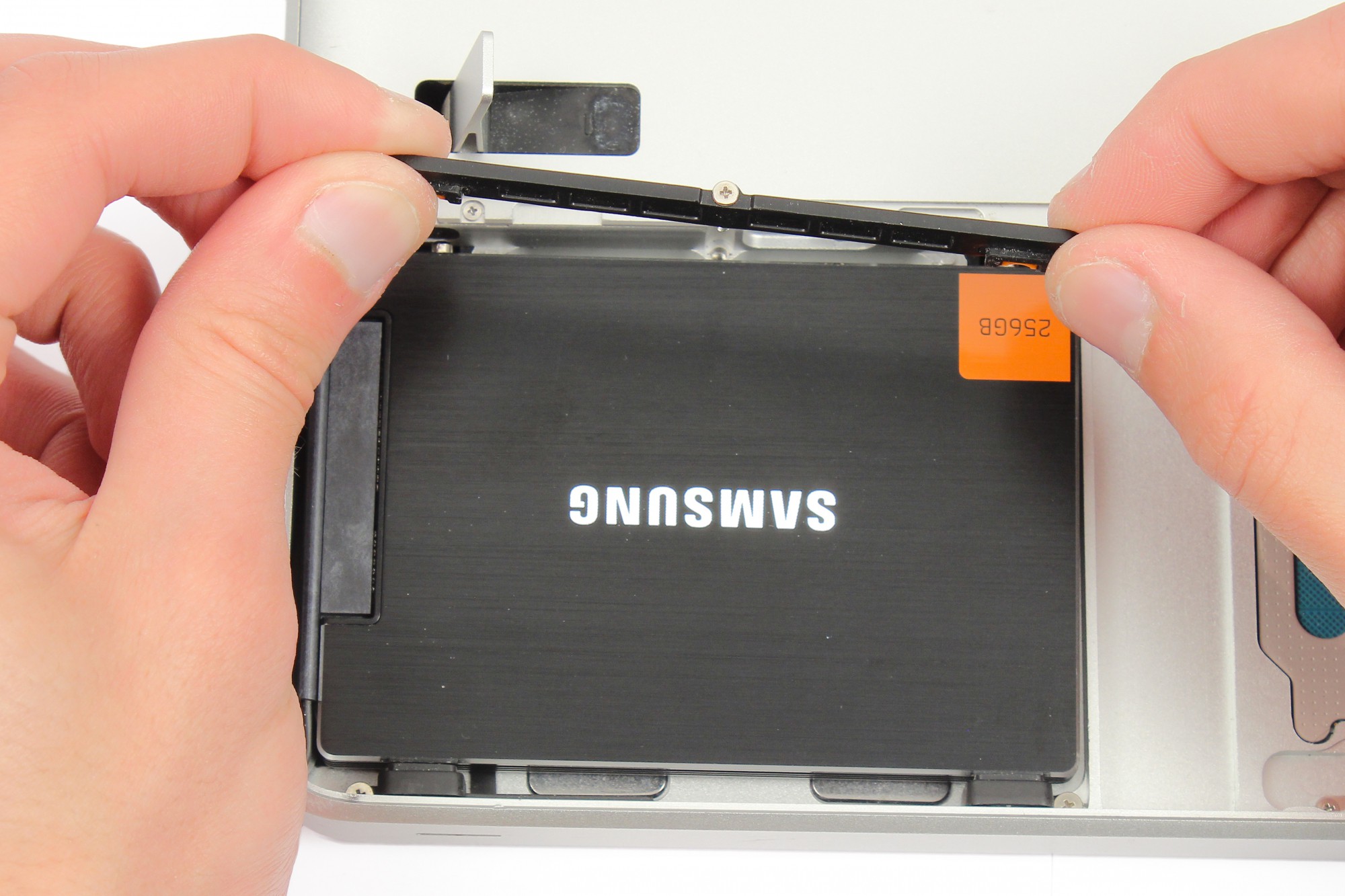

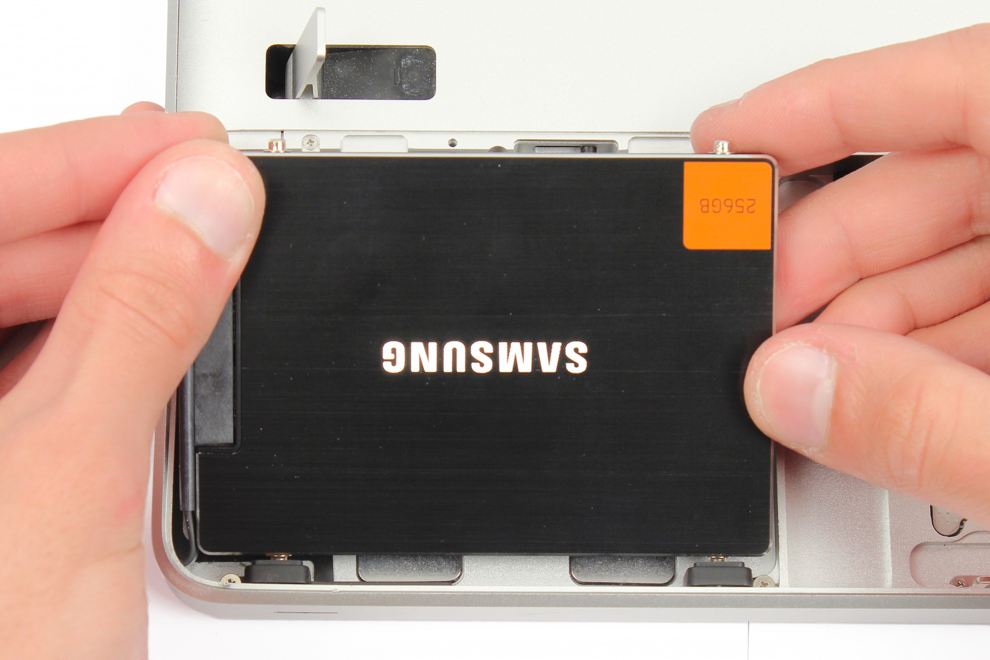

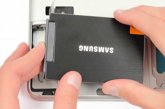

Installez ensuite le SSD dans l'emplacement du disque dur du Macbook Pro.

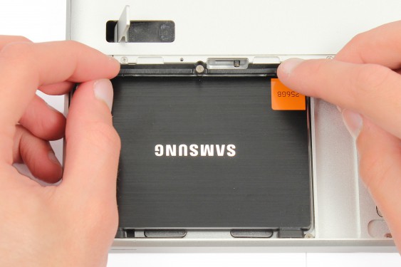

Remettez ensuite en place l'élément de maintien du disque dur.
Revissez ensuite la vis cruciforme.

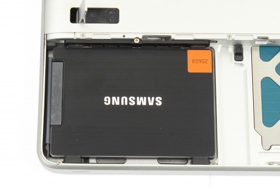

Le disque SSD est désormais installé.
Procédez au remontage de l'ordinateur puis à la réinstallation de Mac OS afin de finaliser l'installation.
